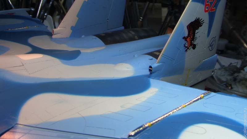

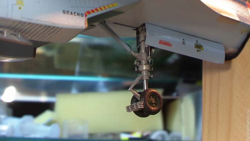

Здравствуйте уважаемые коллеги. Предлагаю для обозрения модель Су-33 в нетрадиционной сборке.Аппарат уже готов и желающие могут проанализировать метод и конечный результат. Не могу сказать , что и это творение без недочётов , но какая модель может быть идеальна...

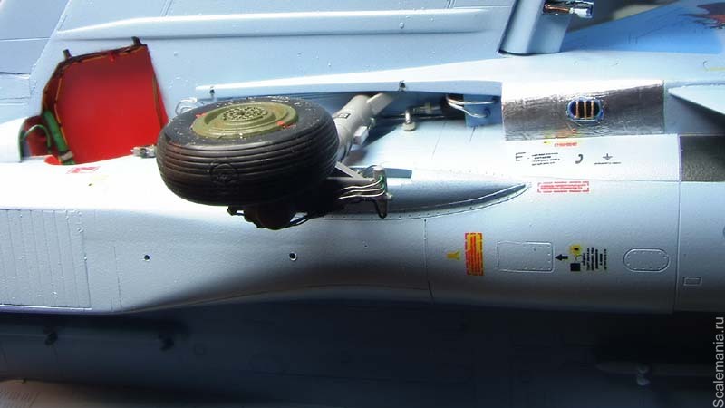

ремни - это фольга или какой другой материал?

теряюсь в догадках, из чего выполнен этот элемент механизма складывания крыла?

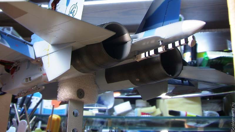

и по этой фотке, можно поподробнее, как и чем наносились следы высокотемпературного воздействия?

Единственное дополнение в модели это сопла AIRES. Всё остальное подручный материал. Ремни из фольги от шампусика.

Петля складывания крыла - собственная технология , из стальной проволоки и колечек , колечки из проволоки разного сечения.

капоты моторов задувал оттенками сегого , от светлого до тёмного с добавлением побежалости - лак для ногтей. И ещё один момент , а точнее вывод сделанный после , не торопиться покупать эти сопла , гораздо качественнее и натуральнее можно сделать доработкой родных.
т.е. никаких тамийских пудрениц и красно - синих жидкостей для аэра от алклада.

Никаких фирменных наворотов - просто у меня всего этого нет. Я вообще живу скромно. А , да , забыл - ещё голубовато синего добавлял . Всё красил аэрозольними акриловыми красками от BOSNY.

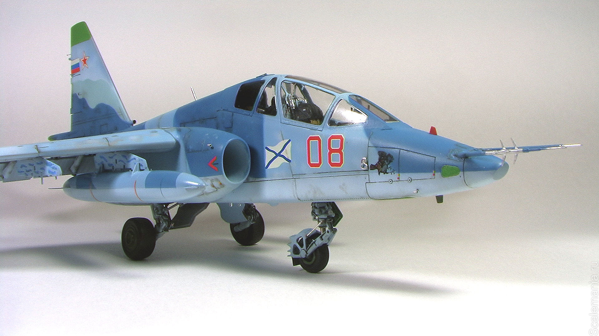

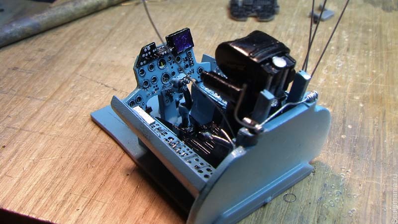

Сейчас в новом проэкте УТГ , всё идет по такому же принципу.
