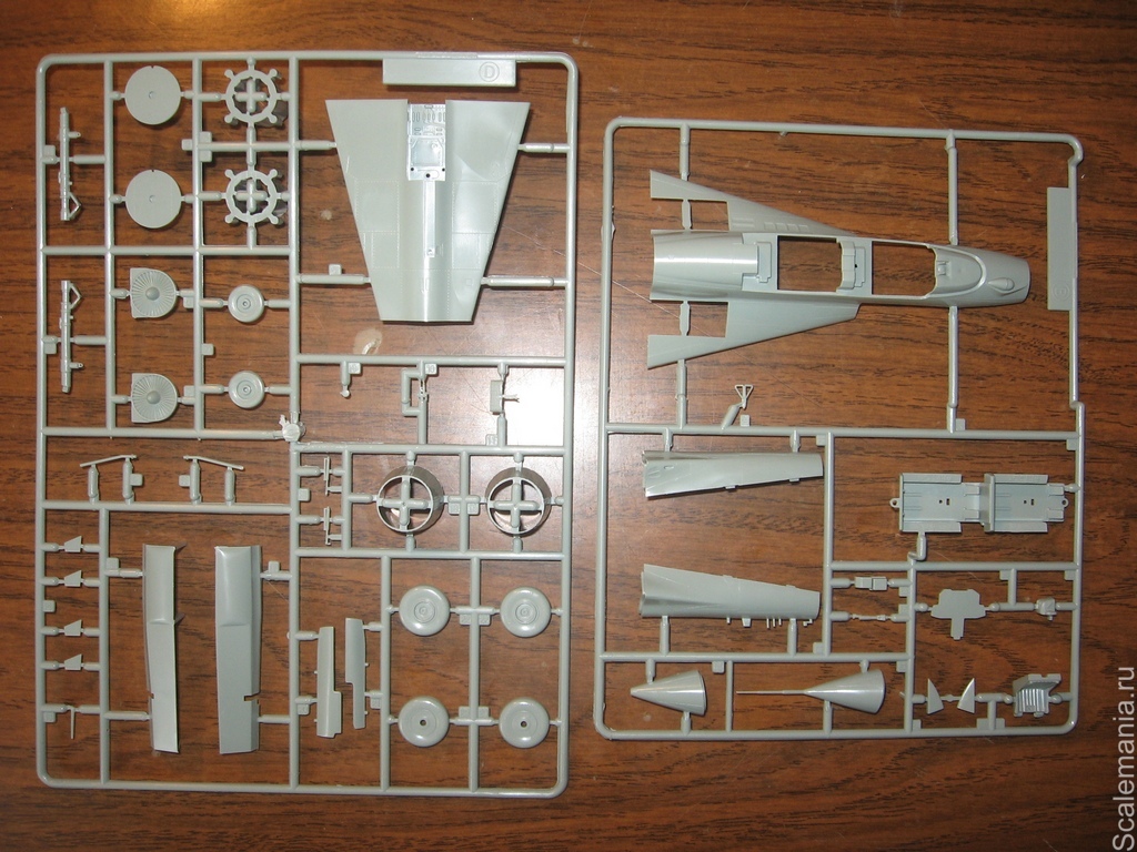

Ну а в коробке я увидел литников 7 штук, один из которых прозрачный. Качество не лишено недостатков (кое-где следы от толкателей имеются), но всё-же довольно хорошее.

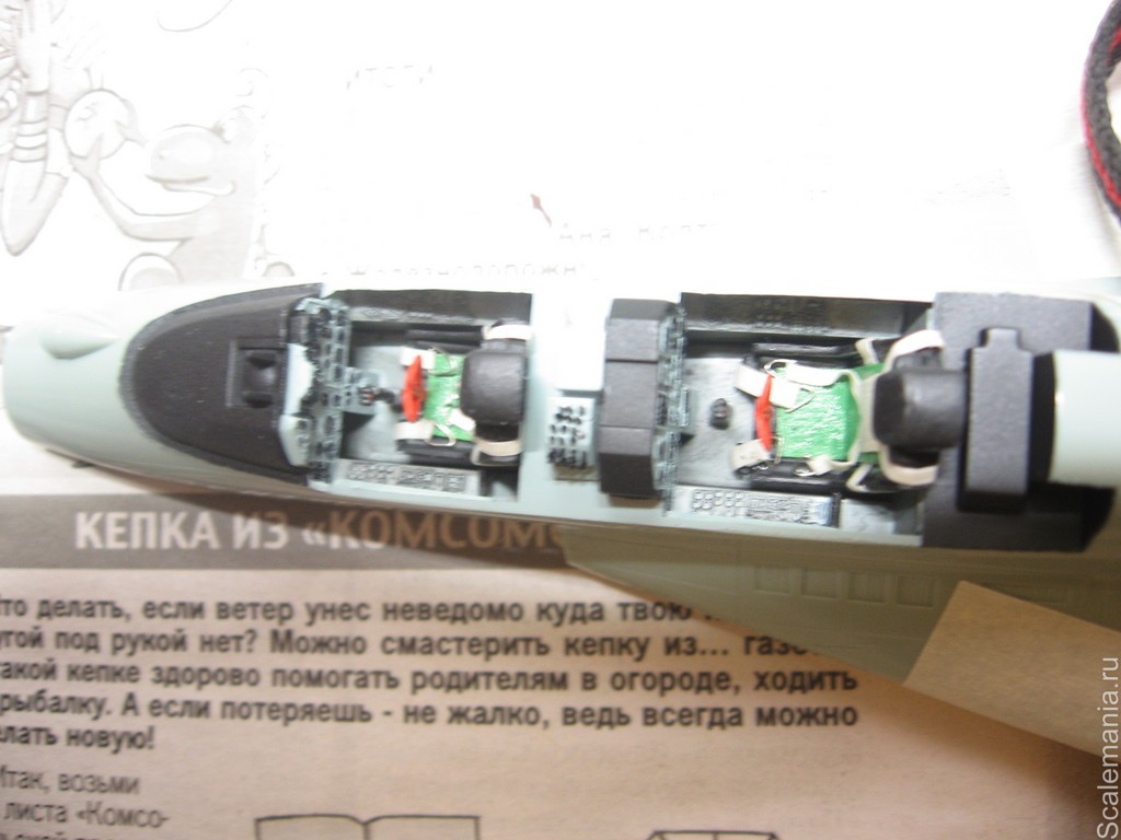

Ну и вот не много продолжу. Сегодня сделал кабины почти. Собственно, покрасил, сделал некоторые недостающие элементы. Руды делал за 4 захода-никак не мог подобрать подходящий вариант изготовления, но всё-же воскликнул "Эврика!" Думаю, что по фото всё будет понятно:

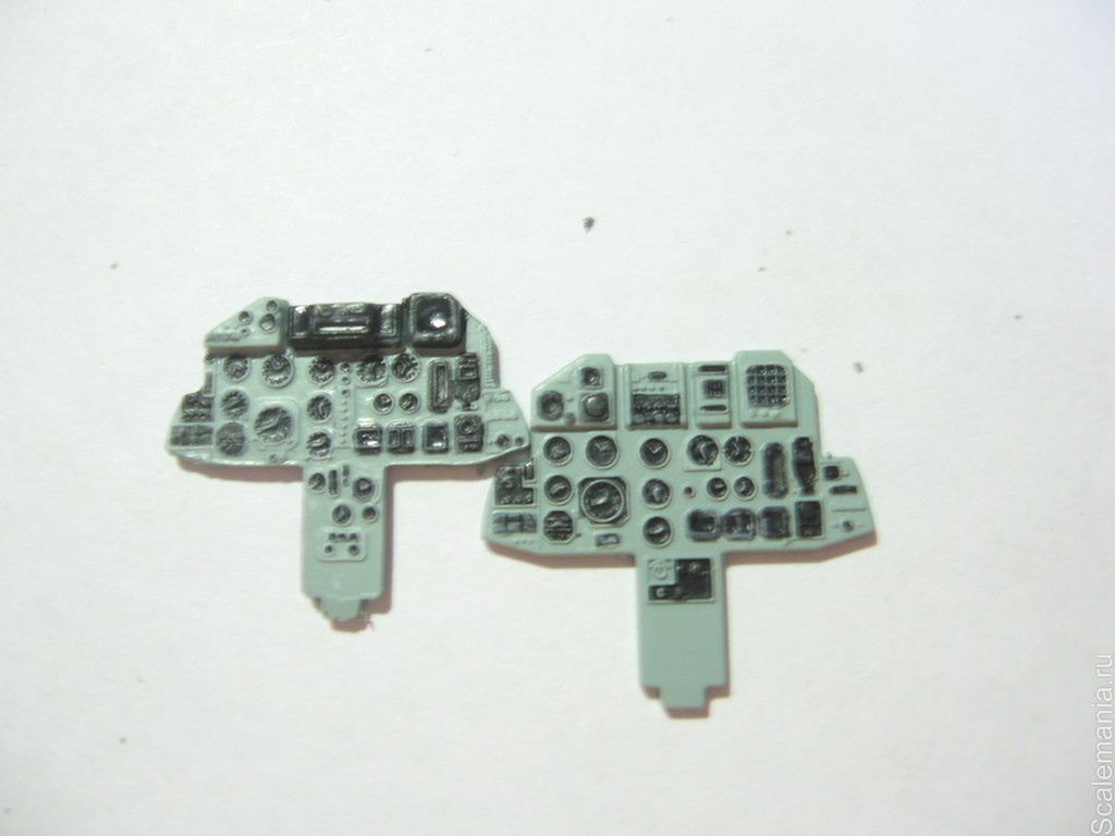

Ну а потом поставил на место стекло ИЛС, окрасив предварительно сам экран (краску сам мешал из зелёной и жёлтой). Результат вполне хороший:

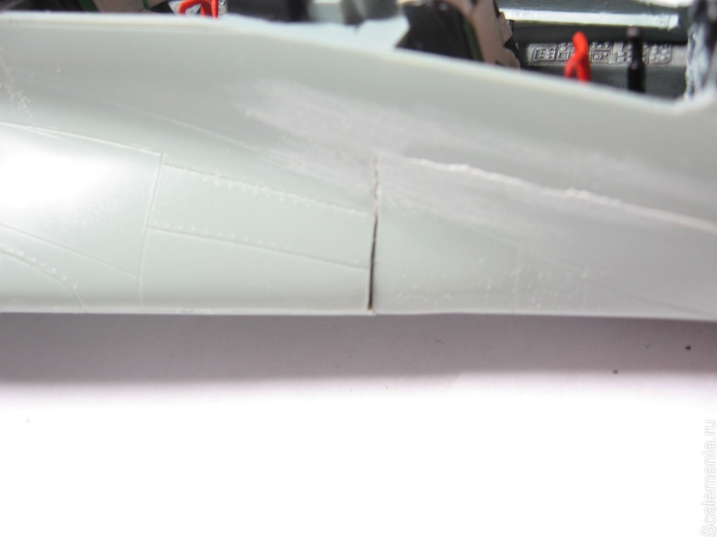

И решил ставить половину носовой части корпуса... Вот тут и пришло разочарование в виде щелей и не очень хороших швов, без которых не удалось обойтись. Это результат того, что не очень хорошо всё стыковалось. Придётся всё шпатлевать и шлифовать, но это уже завтра. Вот так всё выглядит (есть ещё фото с фонарём, который примерял. Он, к счастью отлично встаёт на своё место):
Постройка МиГ-29 УБ от фирмы "ACADEMY", 1:48 Постройка МиГ-29 УБ от фирмы "ACADEMY", 1:48 Постройка МиГ-29 УБ от фирмы "ACADEMY", 1:48 Постройка МиГ-29 УБ от фирмы "ACADEMY", 1:48 Постройка МиГ-29 УБ от фирмы "ACADEMY", 1:48 Постройка МиГ-29 УБ от фирмы "ACADEMY", 1:48

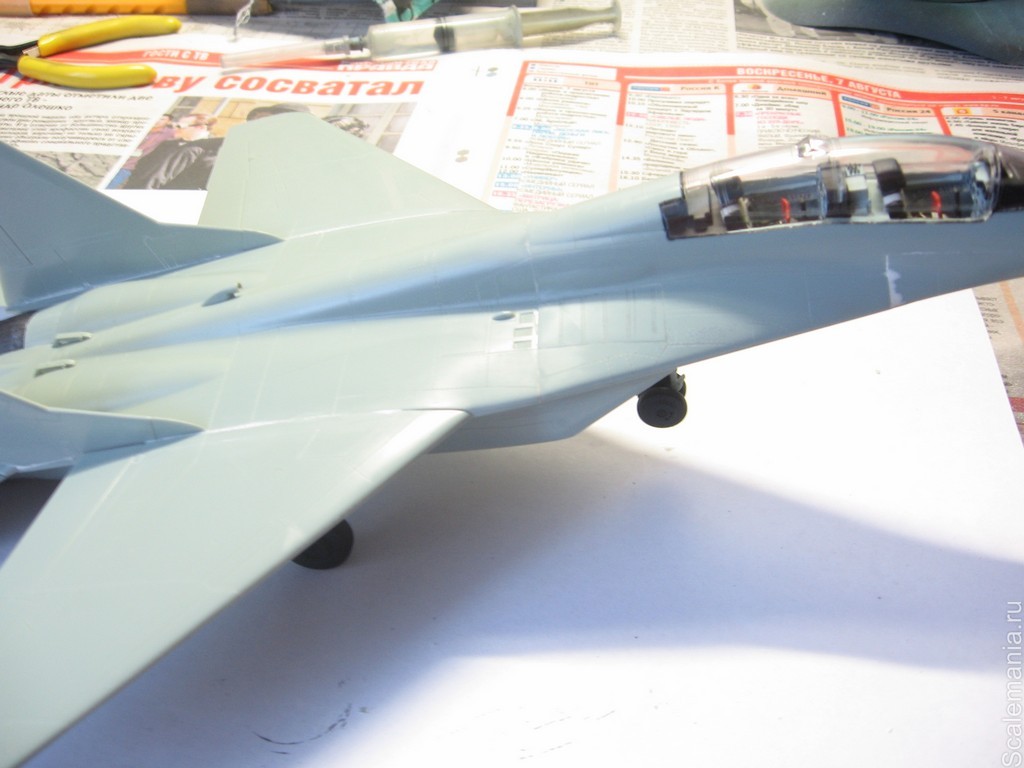

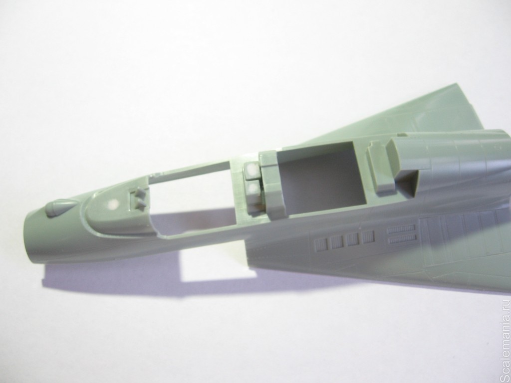

Ну, поехали дальше: собственно, собрал корпус, зашпатлевал и зашлифовал всё это дело. Шпатлёвки много уходит. В нишах шасси тоже было довольно много утяжин, которые пришлось шпатлевать-шлифовать. Ну, вот как-то вот так вот:

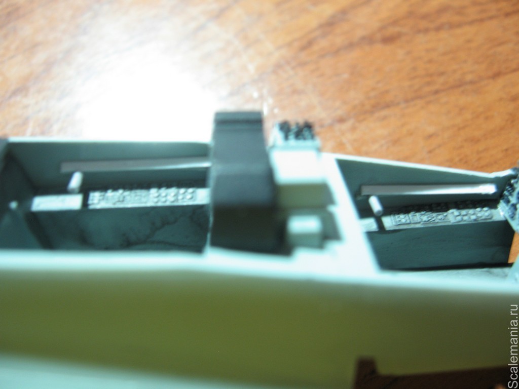

Ну и сейчас сохнут ниши шасси, установленные на свои места:

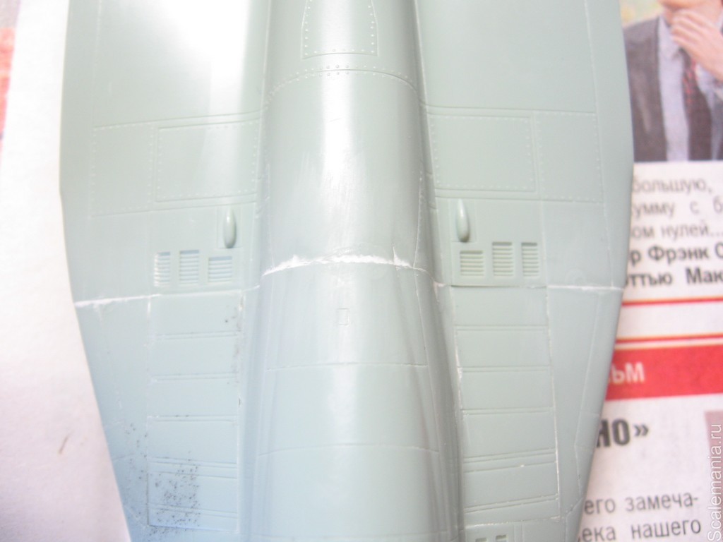

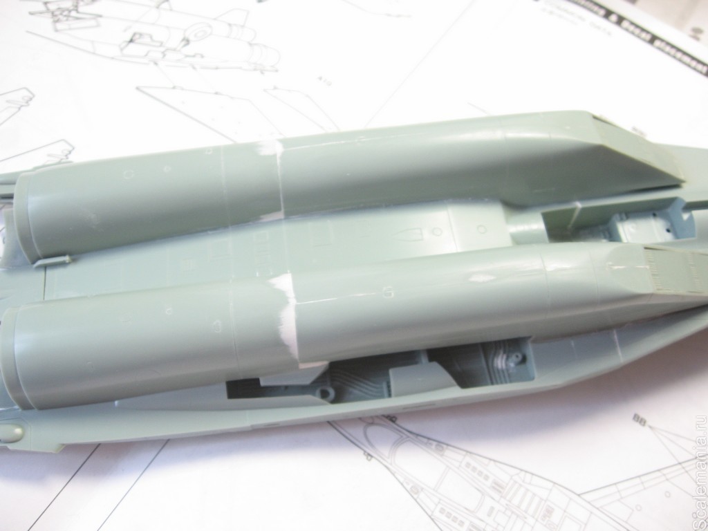

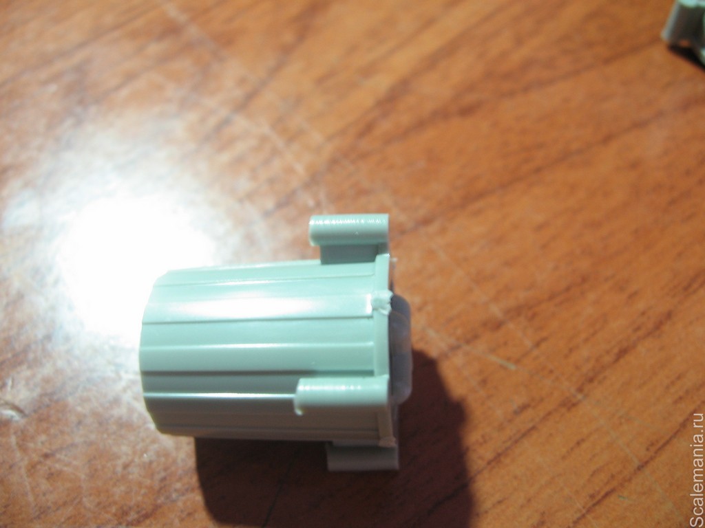

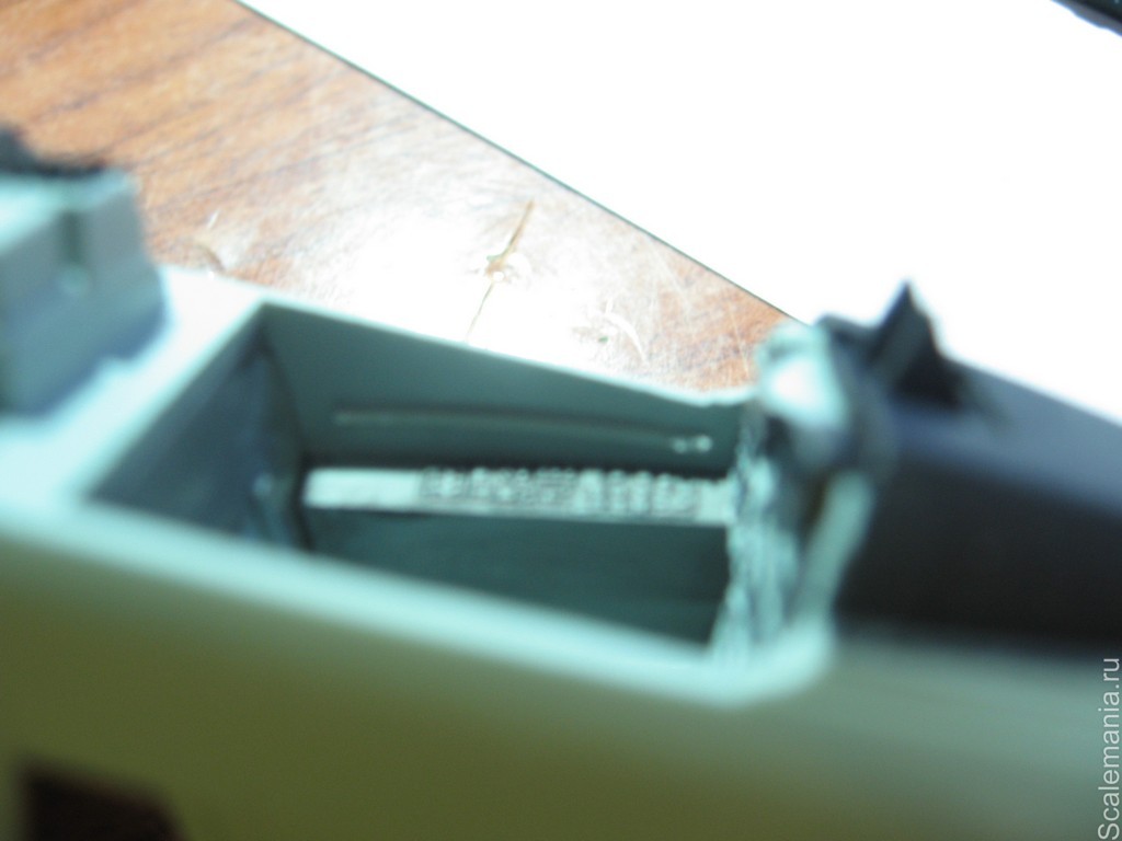

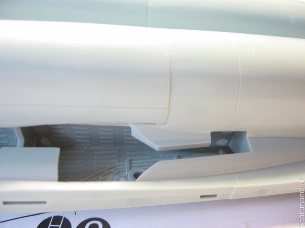

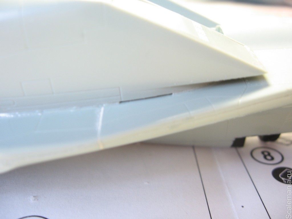

Поставил на место воздухозаборники... Лучше бы и не ставил, честно говоря... Щели образовались такие, что ё-моё! Вот, посмотрите:
Ну потом я всё это дело начал шпатлевать...Сами понимаете, что времени ушло на это не один час. Переделывал несколько раз, чтобы добиться более-менее приемлемой геометрии в соответствии с чертежом. Ну вот как получилось:

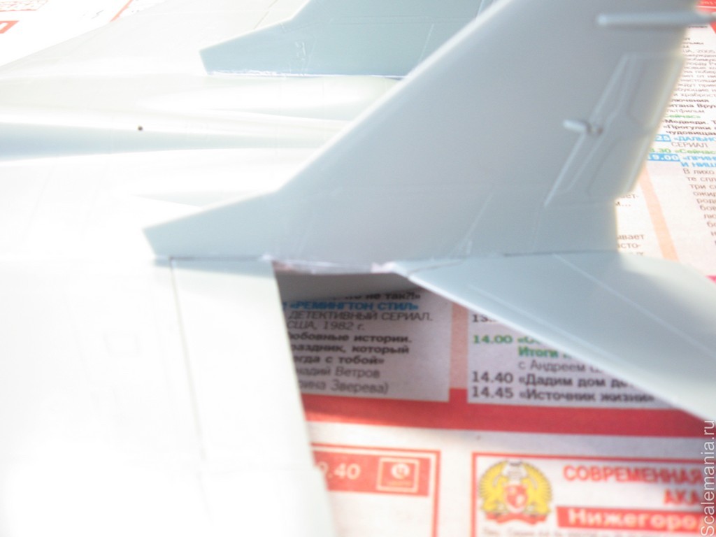

- поставил кили и стабилизатор (шпатлёвки и тут немерено ушло). Самолёт принял вот такой вид:

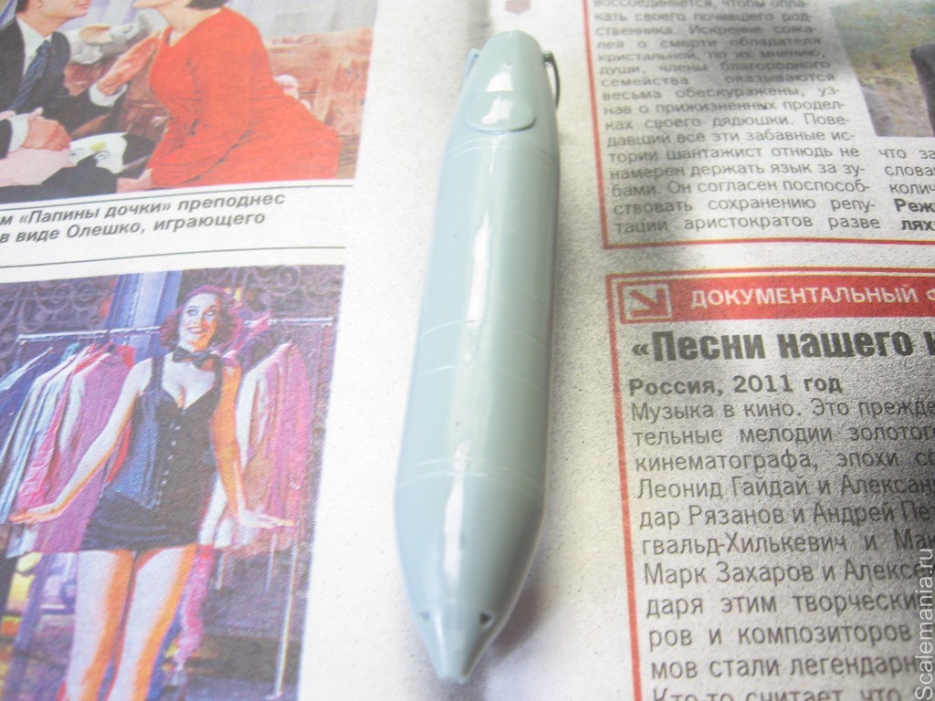

В то время, пока сохло оперение, собрал и зашпатлевал ФПТБ и покрасил колёса:

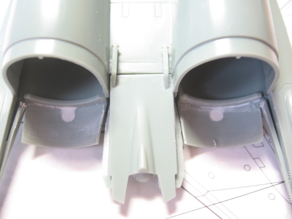

- занялся соплами... Пластика они тут не пожалели, так что буду много пилить, шпатлевать, шлифовать и скорого продолжения не ждите:

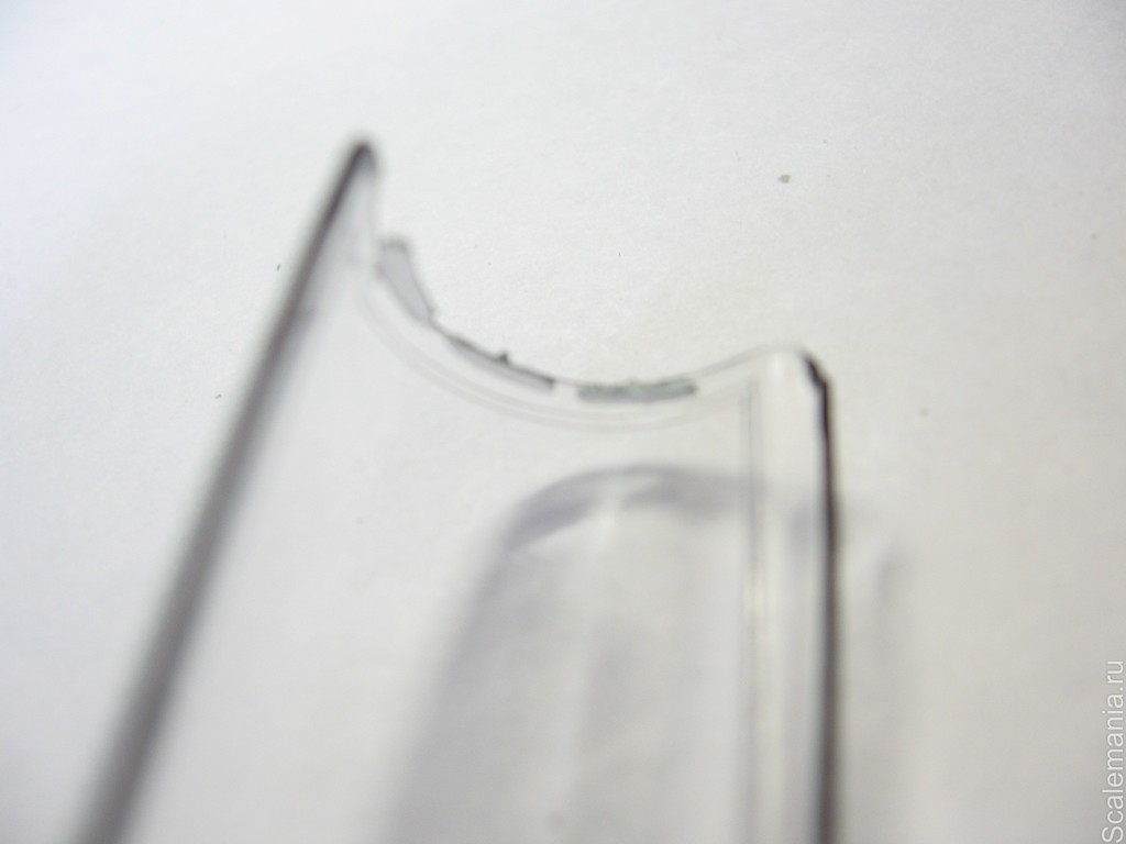

Поставил зеркала на откидную часть фонаря. Затем поставил на место откидную часть фонаря и козырёк фонаря:

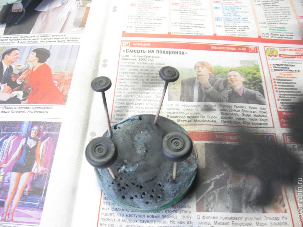

- сделал проводку на всех стойках шасси из медной проволоки. Тут пришлось много изучать, так как не везде она одинаковая. Пользовался своими фотографиями, наставлением авиамеханика по обслуживанию МиГ-29, различными фотографиями из "валков", взятых из тырнета... В общем, вот так получилось:

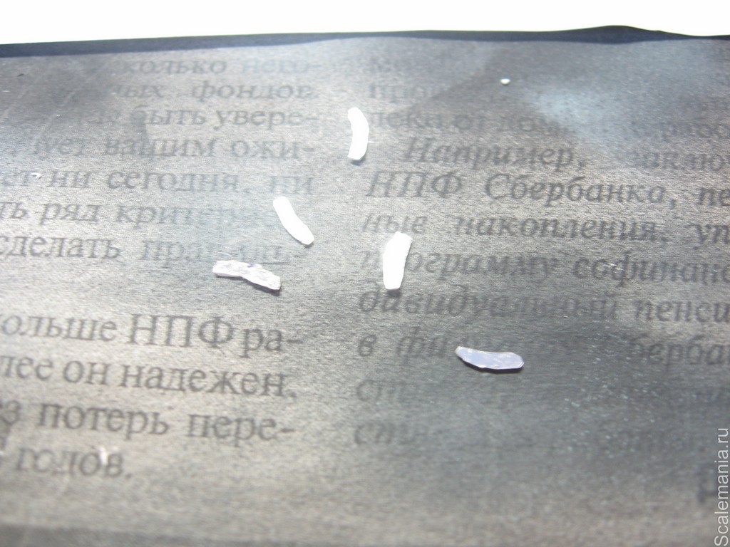

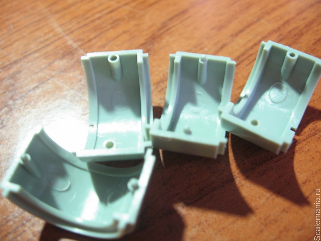

- затем начал обрабатывать небольшие двигательные воздухозаборники, чтобы из цельных кусков пластика получить нечто похожее на воздухозаборники. Затем установил их на места:

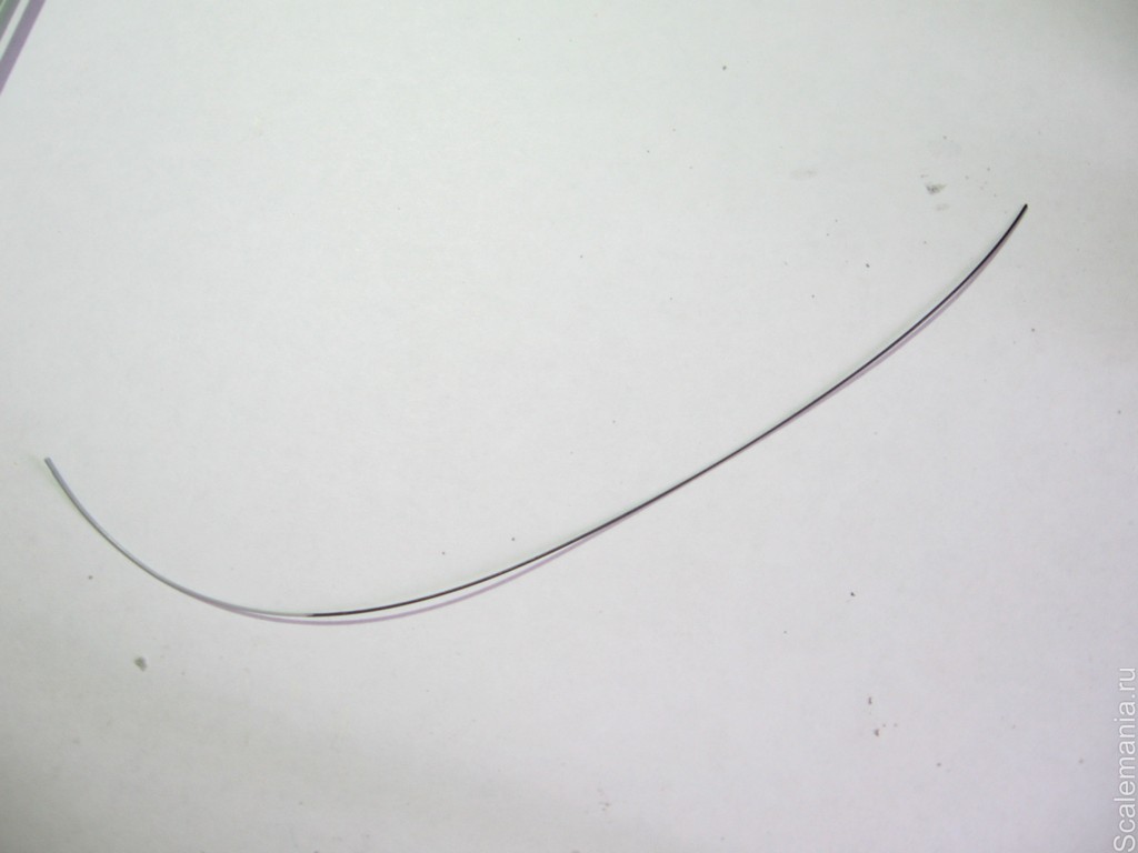

По рекомендации одного из камрадов переделал "метёлочки"-разрядники (сделал их из лески и вклеил, а потом и покрасил)-и на самом деле-удобно. Они не ломаются при задевании их случайно, а просто изгибаются и при снятии нагрузки просто принимают исходную форму:

Ну а вот перед покраской поправил линии расшивки на стыке консолей и корпуса самолёта:

Ну вот пока закрасил камуфляжные пятна в базовый цвет и заново сделал прешейдинг:
