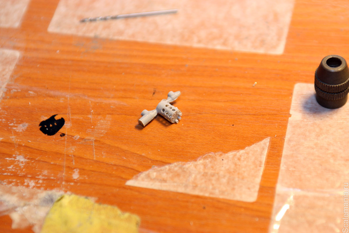

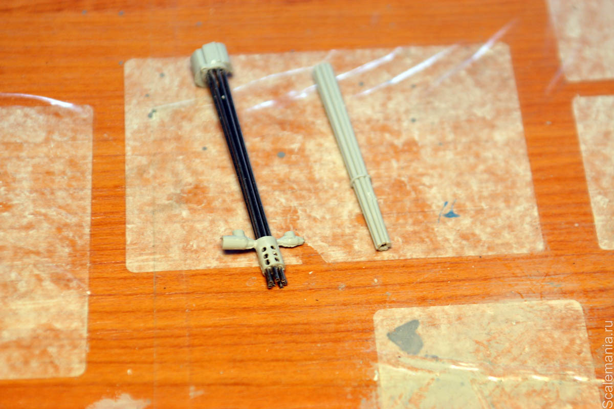

- к сожалению, пушка, идущая в деталях, даже стволами приблизительно похожа на оригинал, поэтому было решено переделать видимую часть. т.к. травла нет, первое, что пришло на ум - использовать металлическую трубку от старой телескопической антенны. бормашинка была закреплена в кронштейне с рычагом. я уж было возликовал, но люфт качелей все испортил. на фотках видны отверстия, да все как то не ровно. жаль. пришлось остановиться только на стволах. кожух стволов был переделан из родной детали. имитация отверстий была сточена, просверлены нужные дыры. стенки детали были сточены изнутри (увелично вн. пространство). кстати, деталь оказалась с разной толщиной стенок. благо внешне круглая. после установки стволов и попытке соединения с камерой ударно-боевого механизма, стволы закручивались штопором. (все же недостаточно рассверлено вн. часть детали) но побеждено мною. на фотках все видно. склеена только начало стволов. кожух остался подвижным. для последующей коррекции...

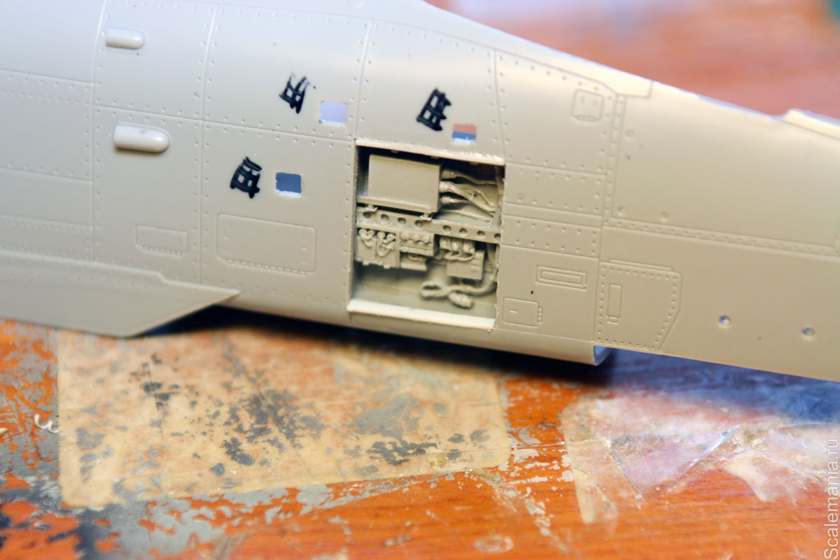

большое огорчение у меня. смола aires ну никак не хочет вставать нормально... не те размеры.. подозреваю, что надпись на упаковках "recomended kit HOBBYBOSS" ошибка упаковщика.
при установке задних ниш выявилось несовпадение по расшивке и по высоте (в отличае от инструкции) пришлось выравнивать обтекатели двухкомпоненткой, жду пока высохнет. что бы обработать и зашкурить.
сегодня сделана сборка "на скотч" вроде все норм. но кокпит никак не хочет вставать нормально. сопротивляется, а спиливать уже некуда.

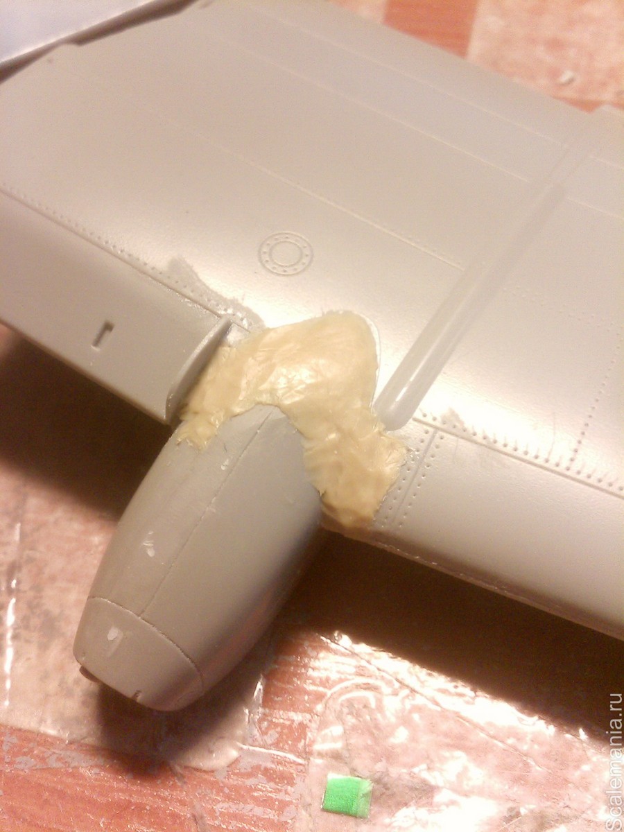

из исправленного за вчера, выведены обтекатели ниш на крыльях - теперь все ровно.
исправлен перекос приборки. получилось таки притянуть левый борт и поставить на место. циакрил сделал свое дело, тем более, вн. поверхность для лучшей сцепки была малость попорчена(сделан ножом рельеф). лобовой фонарь встает как надо.
шов от стыка половинок сверху - зашкурен и выровнен полностью. остается только пространство под отсеком вооружения. туде ушло много шпаклевки и нервов. возможно фольга спасет?

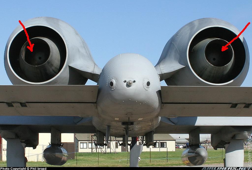

Вадим, скинь фото сопла
СообщениеДобавлено: 26 янв 2011 07:54
Марат, вот фотка, постарался отметить то, что хотел сделать. но уже выход как таковой нашел.
прозвучала версия Александра склеить литники пластика или бруски, а потом обработать на бормашинке и придать нужную форму. но все оказалось проще. порывшись в запасниках(игрушках) моего племянника, нашел несколько старых шахматных фигур - пешек из пластика. т.к. доска канула куда то там, пешки были задействованы.
голова пешки с воротничком, которая почти идеально вставала внутри конструкции именуемой имитацией двигателя, была отпилена, счищен верхний слой полированного пластика. просверлено видимое на фотке отверстие и вставлено в гондолу двигателя. посадил на циакрил. половинки гондол собраны.
еще я избавился от ступеньки на брюхе, как раз под отсеком вооружения. три слоя шпаклевки, и почти 3 часа полировки с водой.
еще минут 20 потом промывал сеточки на брюхе. но все прошло нормально.
в планах доработка стоек шасси. имитация магистралей, электрики, гидроцелиндров и тормозов.

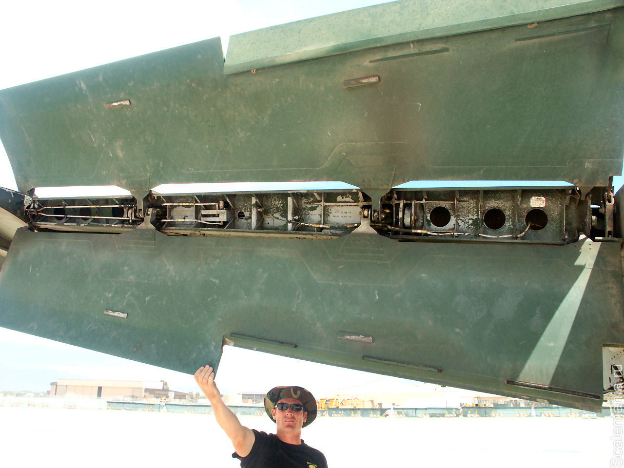

и нашел другую... посмотрел на механизацию крыла... ужаснулся. думаю, чем заменить толщину обшивки крыла и как переделать тормозные щитки с механизацией. то что в наборе хоть и красиво, но все достаточно условно...
то же самое на поперечном хвостовом оперении...
