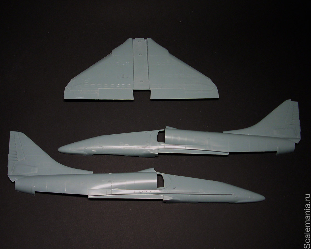

Итак упаковка нормальная, скромная, пластик симпатичный но только на первый взгляд. набор комплектуется смолой сомнительной детализации. кокпит, ниши шасси, топливозаправочная штанга и стволы пушек.
стоит взять пластик в руки и попытаться соединить две половинки, все восторженные чувства к ровным поверхностям улетучиваются.
по краям странные наплывы, не позволяющие состыковать детали. напильник наш друг!
смола то же бедновата, исключение только ниши - там аккуратно и подробно. кокпит - страшненький...
да, еще фонарь толстый с жуткими искажениями.

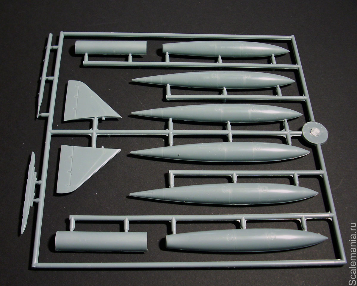

как пример по поводу перелива один литник с топливными баками

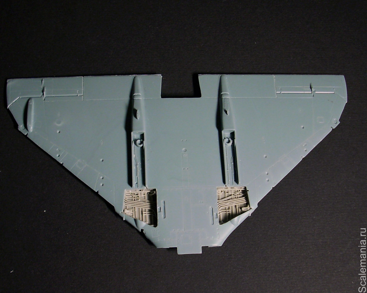

выпилил половинки корпуса, поставил ниши и собрал крылья. тормоза будут в собранном положении. поэтому не пилю...

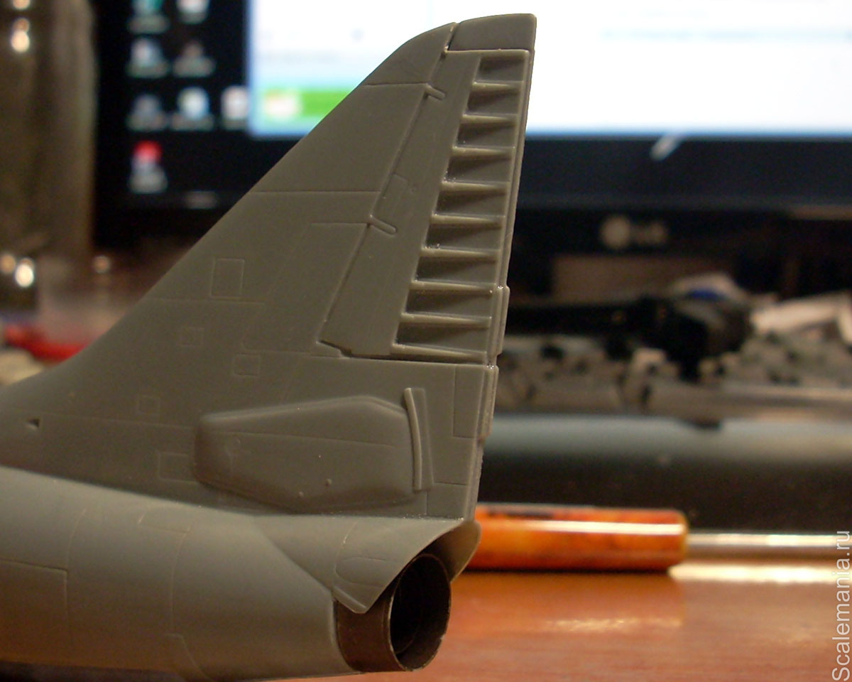

переключаю внимание на фюзель.
на нем клепки - кот наплакал. а по чертежам почти весь утыкан ею. но если обращаться к фотографиям, клепки той почти и не видно. так что думаю не заморачиваться с точным ее нанесением, обозначу. (на фотке не моя модификация, но камо стандартный)

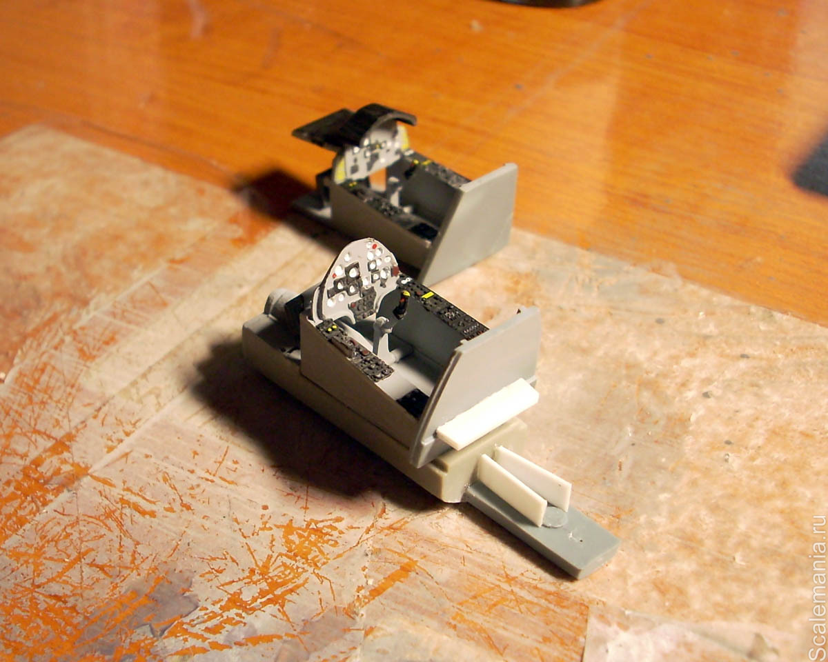

склеил ванну кабины и передней ниши. одну из деталей пришлось усиливать, фиксируя склейку полосками пластика.

сегодня задул белым ВЗ и ниши. попытался раскрасить кабину... ничего общего с настоящей приборкой. но ждать травло для хаси не буду. потом на хасе его и использую.
TA-4H/K Skyhawk AZ-model 1/48
еще чертить стрелки, крыть лаком и смывать. так что вариант не окончательный.

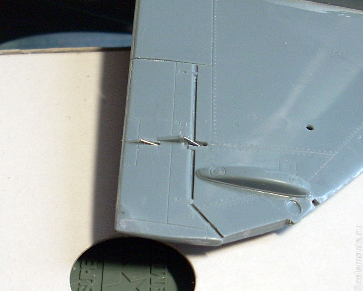

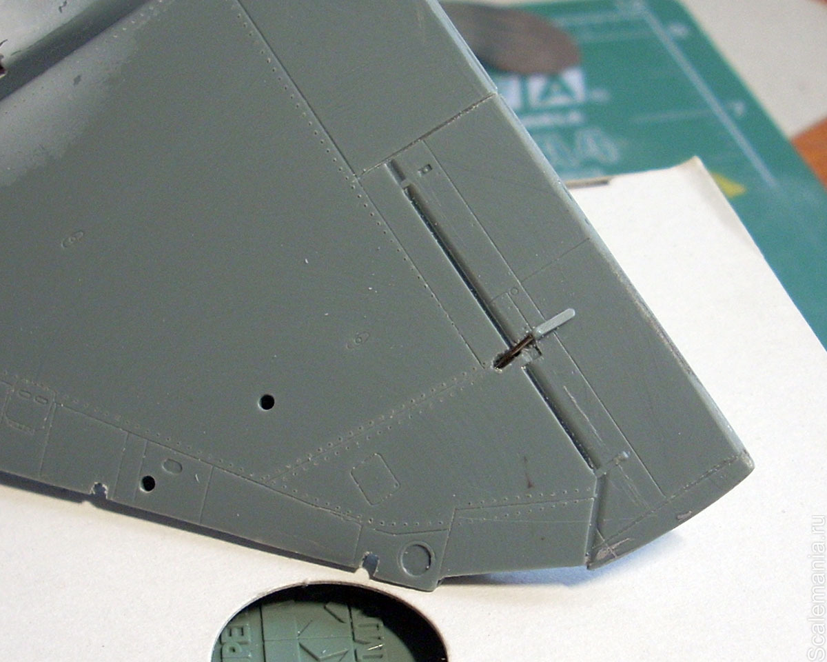

поработал малость с крыльями. сточил данные в пластике рычаги триммера и закрылков, рассверлил отверстия и поставил рычаги из трубочек.

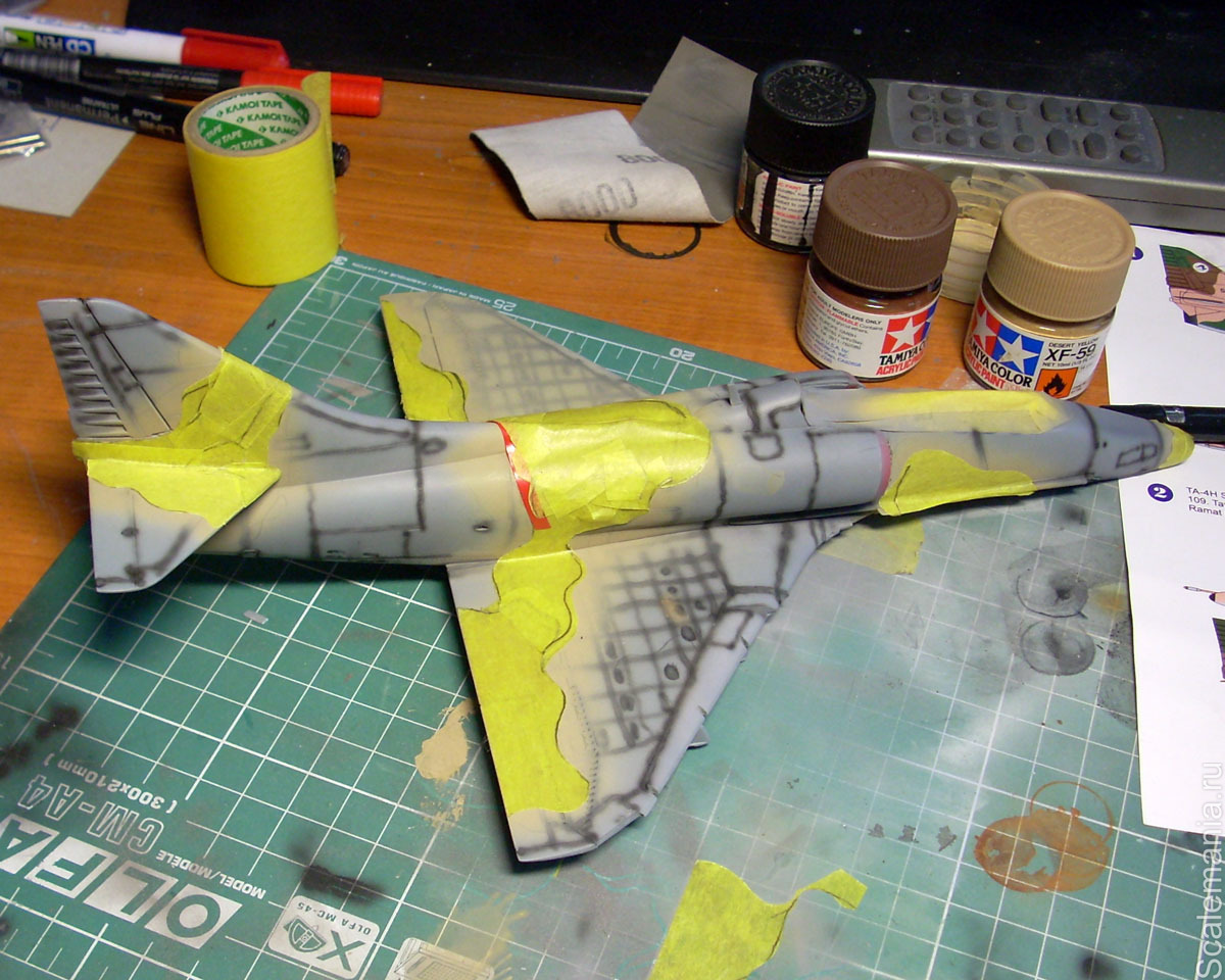

ну вот, добрался я таки до процесса окраски. разобрался с камо. определился с цветами.
за прототип цветов выбрана фотка самоля
и уже под эту картинку намешивал основные цвета.

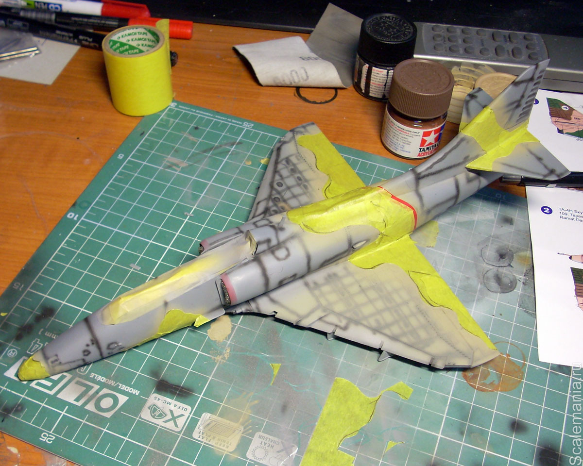

все как обычно, грунт, прешейдинг, полировка, что бы убрать шагрень и налипший пух.
начал со светло - песочного. намешивал из тамийских XF-57 и XF-59. после высыхания закрыл масками.
TA-4H/K Skyhawk AZ-model 1/48 TA-4H/K Skyhawk AZ-model 1/48
после намешивал коричневый. опять же Тамийские XF-57(buff) и XF-59(desert yellow) добавлял к основному XF-68(nato brown) и капля XF-1(flat black)
сейчас модель сохнет. вечером планирую задуть зеленым остатки камо.
после днища , лака и дек, планирую высветление жидко разбавленной белой. все же там солнца полно и краска очень быстро выгорает.

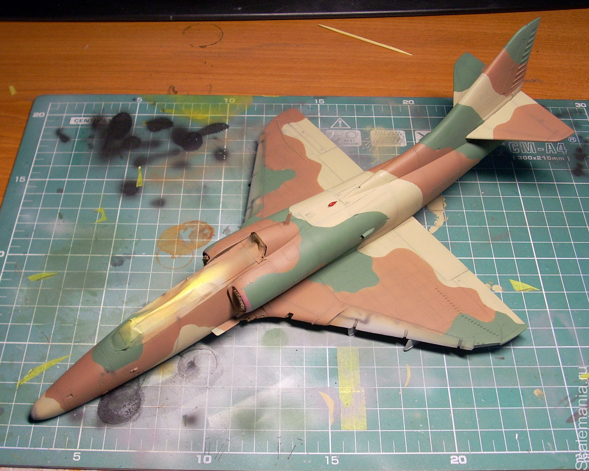

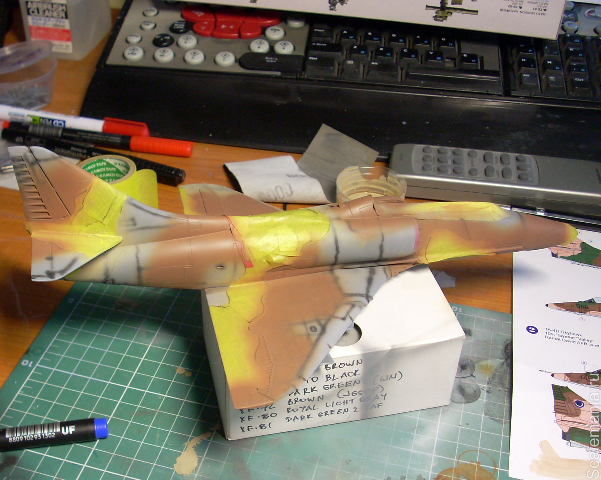

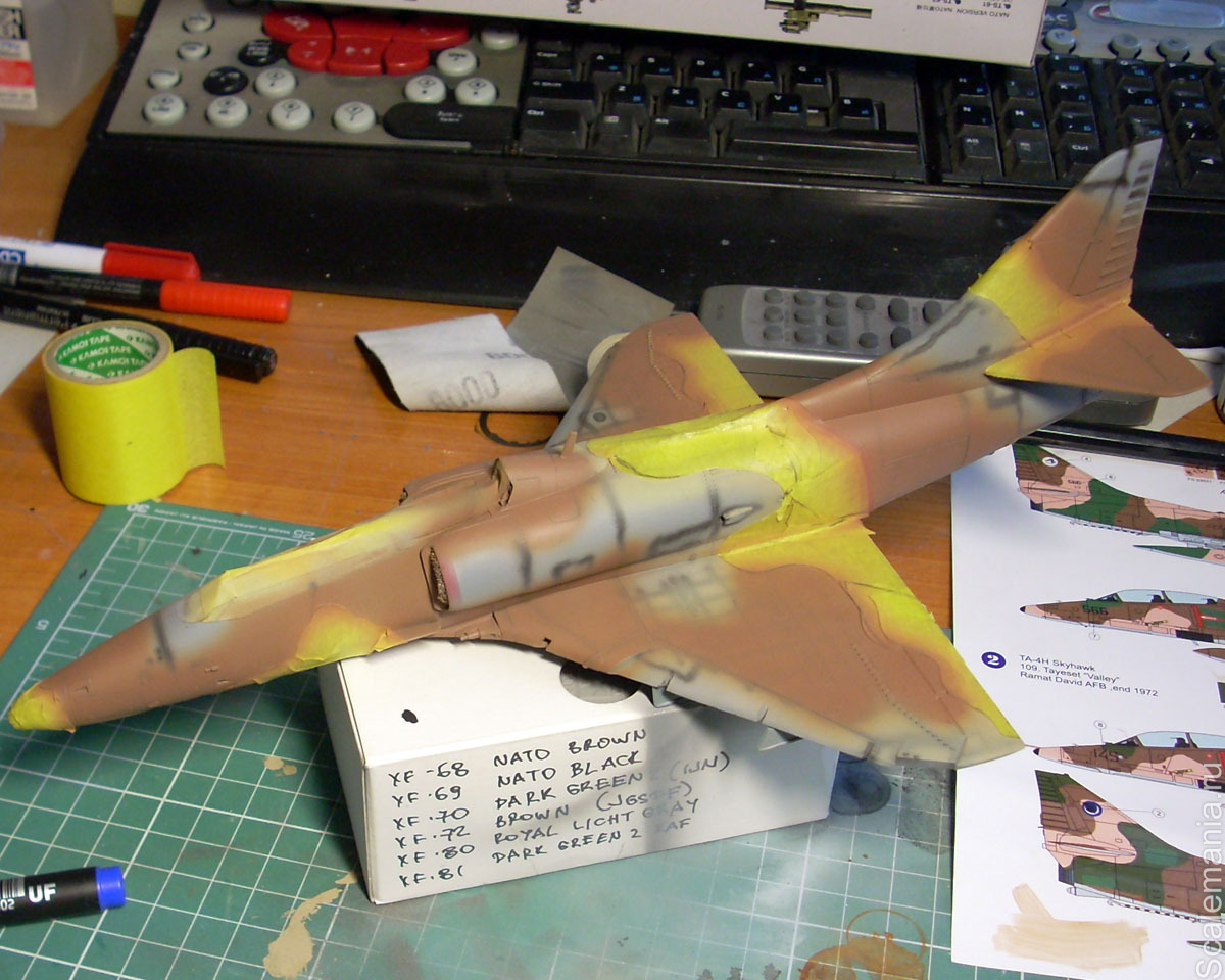

продолжаю работу. завершена окраска верха
к сожалению не без огрех. вывод. накладывая маски смотри куда и как кладешь

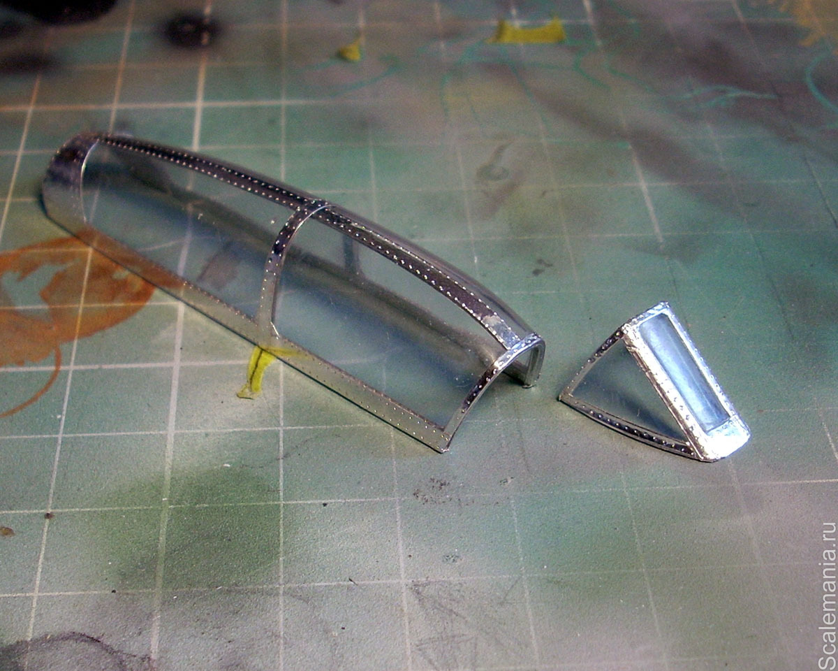

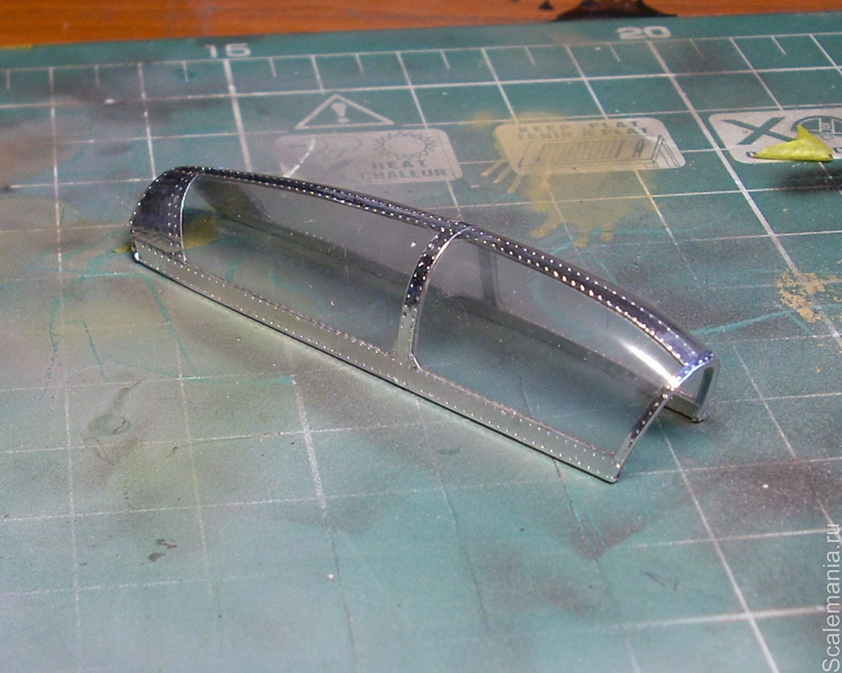

час работы с фольгой и фонарем. оклеен в том числе и на внутренних поверхностях. для придания более живого вида накатана клепка. теперь осталось по фоткам восстановить внутреннее убранство фонаря

Камо получилось офигительное, недостатки устранишь, не страшно... Фонарь здОровски вышел.
 Заголовок сообщения: Re: TA-4H/K Skyhawk AZ-model 1/48
СообщениеДобавлено: 24 май 2011 07:23
Отлично получается. Фонарь особо порадовал.

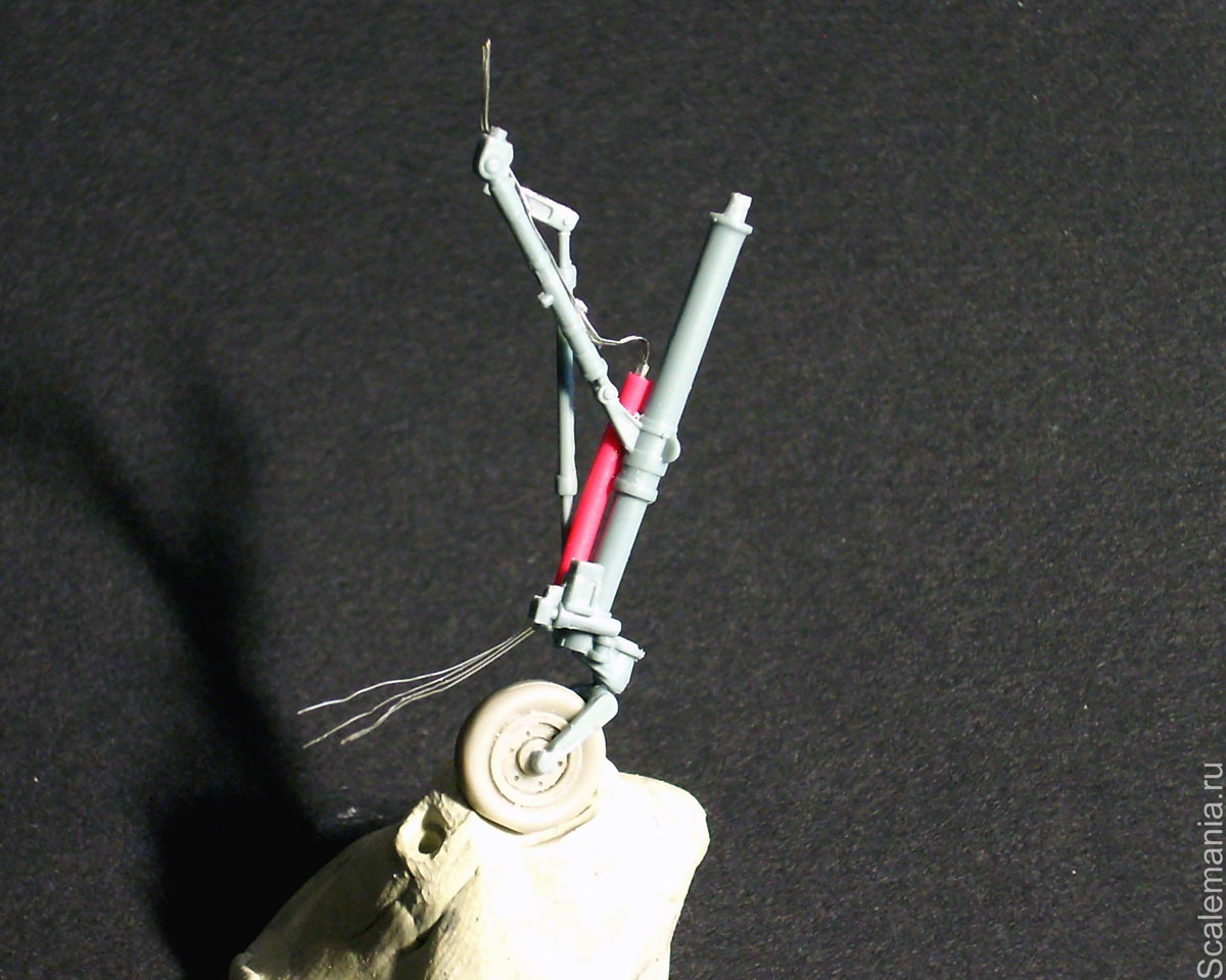

занялся стойками, начал с передней, с ужасом обнаружив, что в инструкции нет даже намека на то, как ее собрать. делал по фоткам из книг и валков. выискивая на литниках то, что может относится к стойке.
в дело пошли тонкие стальные проводки от компьютерного шлейфа и кембрик от более толстой скрутки. попытался сымитировать стяжки шлангов фольгой и клеем.

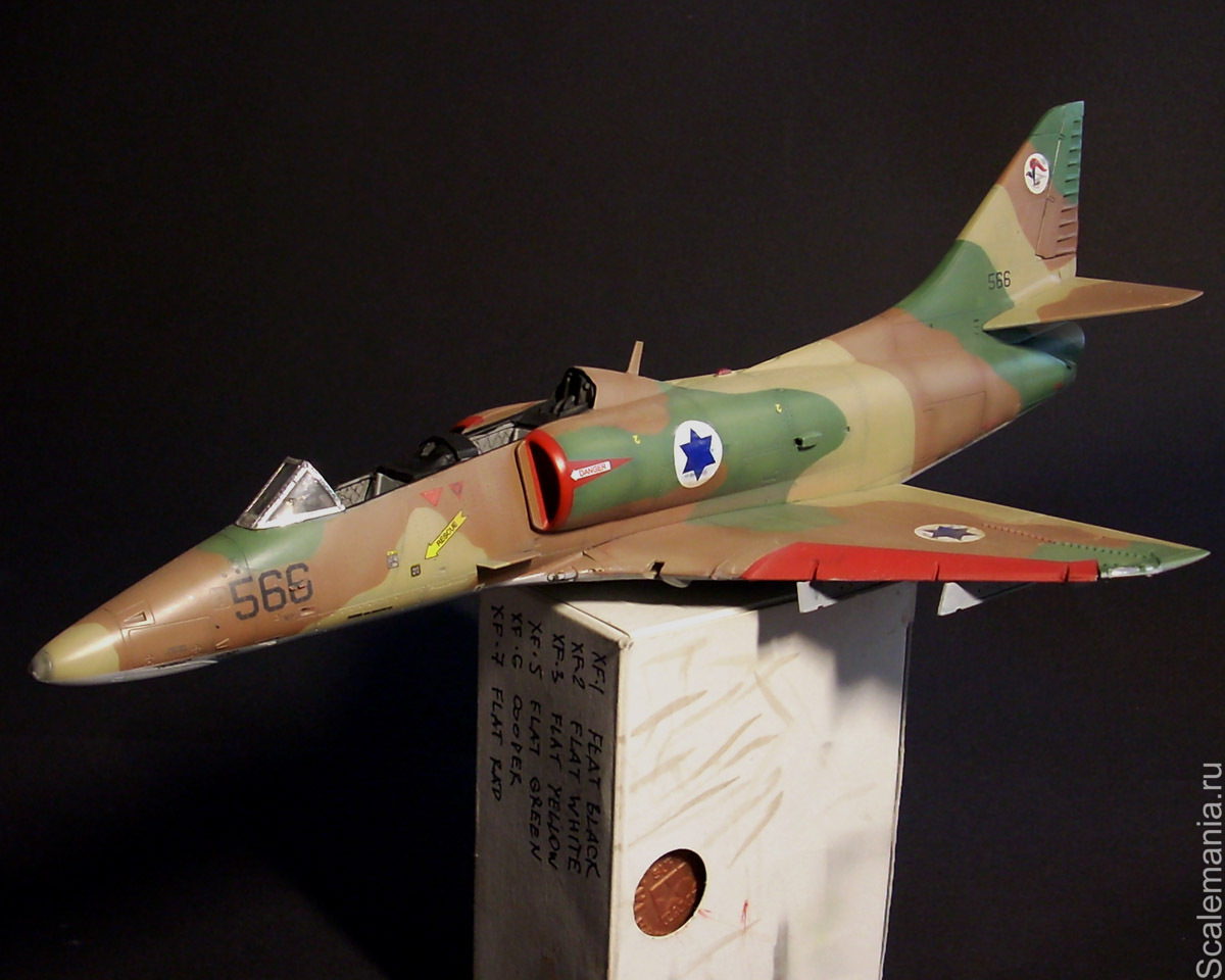

после продолжительного перерыва по различным обстоятельствам, насмотревшись на ваши работы, коллеги, возобновил стройку.
за сегодня были собраны задние стойки (трубопроводы системы будут чуть позже), закрыл масками днище и задул все в белый. результат на фотках. это тока белая краска. без лака, без смывок и тех.надписей.
