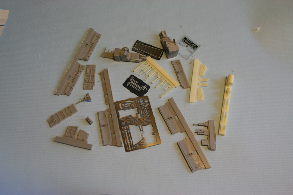

Имеем
A-7E Corsair II от Hasegava 1/48
смоляные наборы от Aires:
кабина
передние и задние ниши шасси,
инженерные отсеки
в наборе декаль на тройку самолетов AV-147 Argonauts

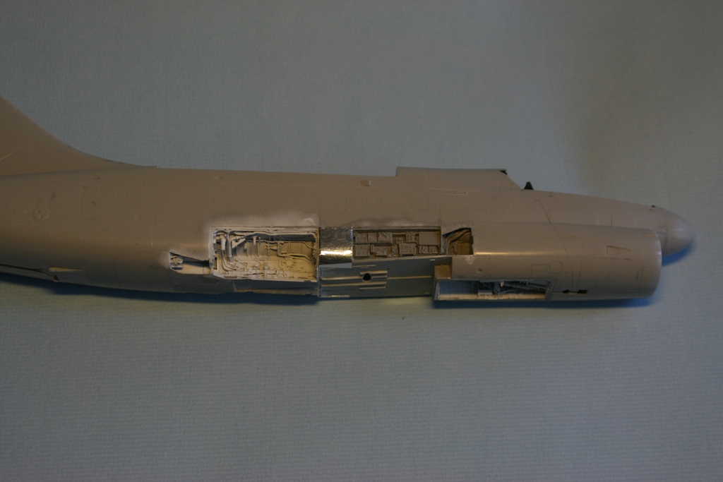

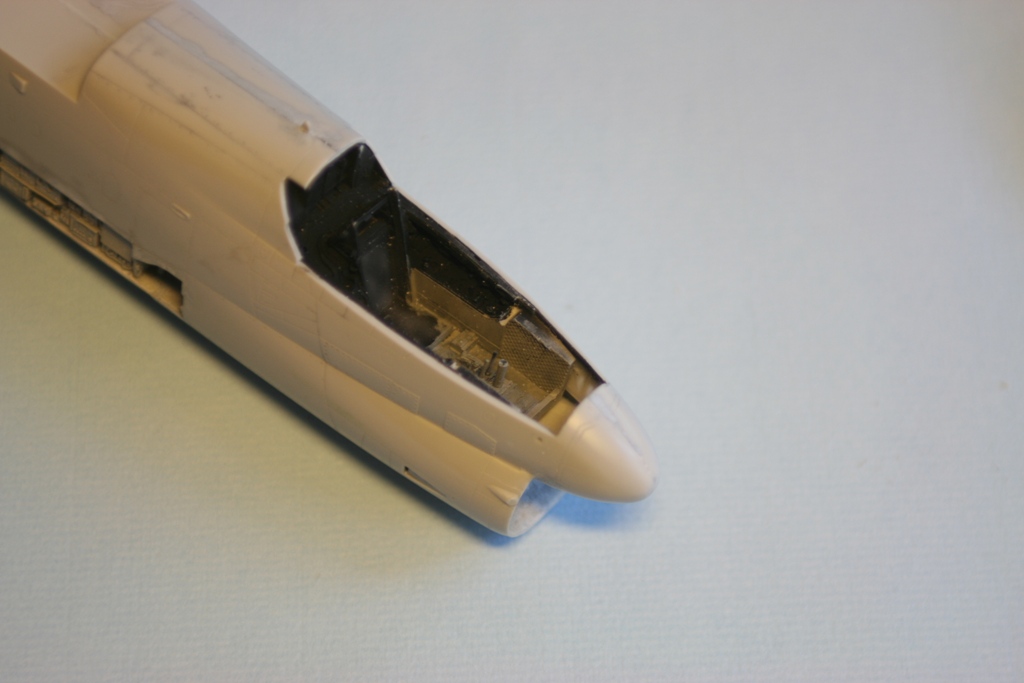

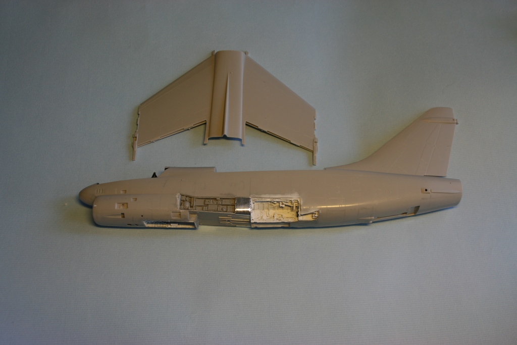

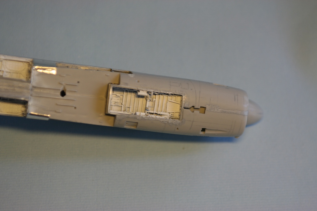

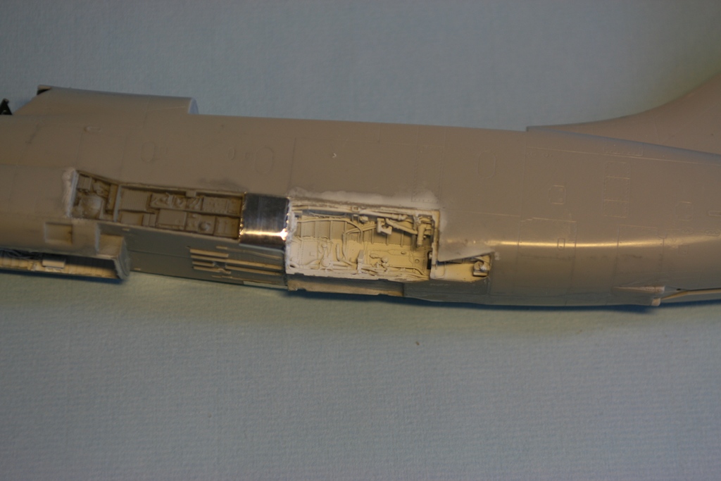

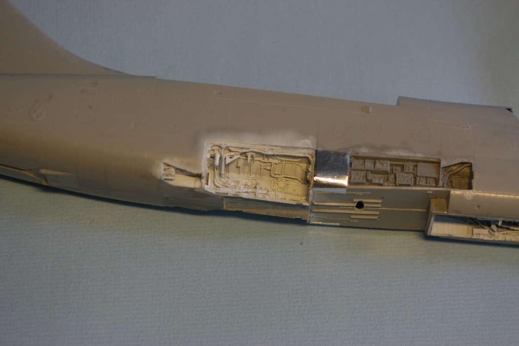

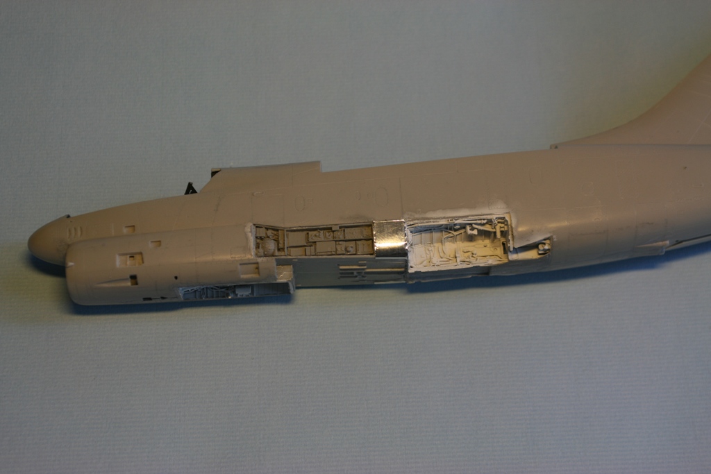

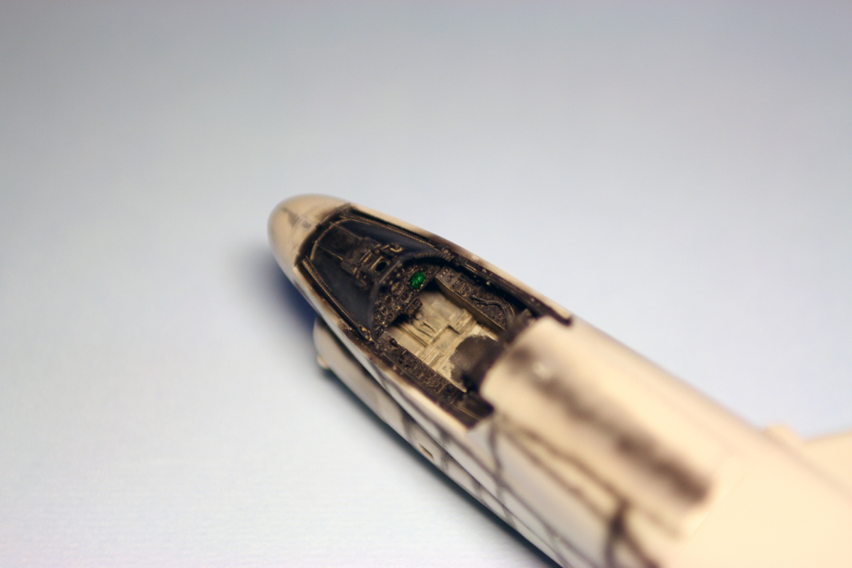

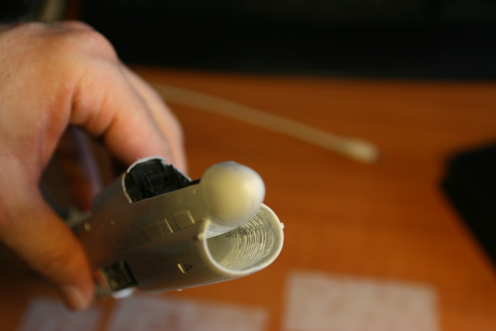

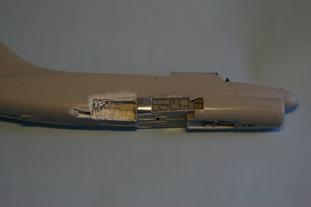

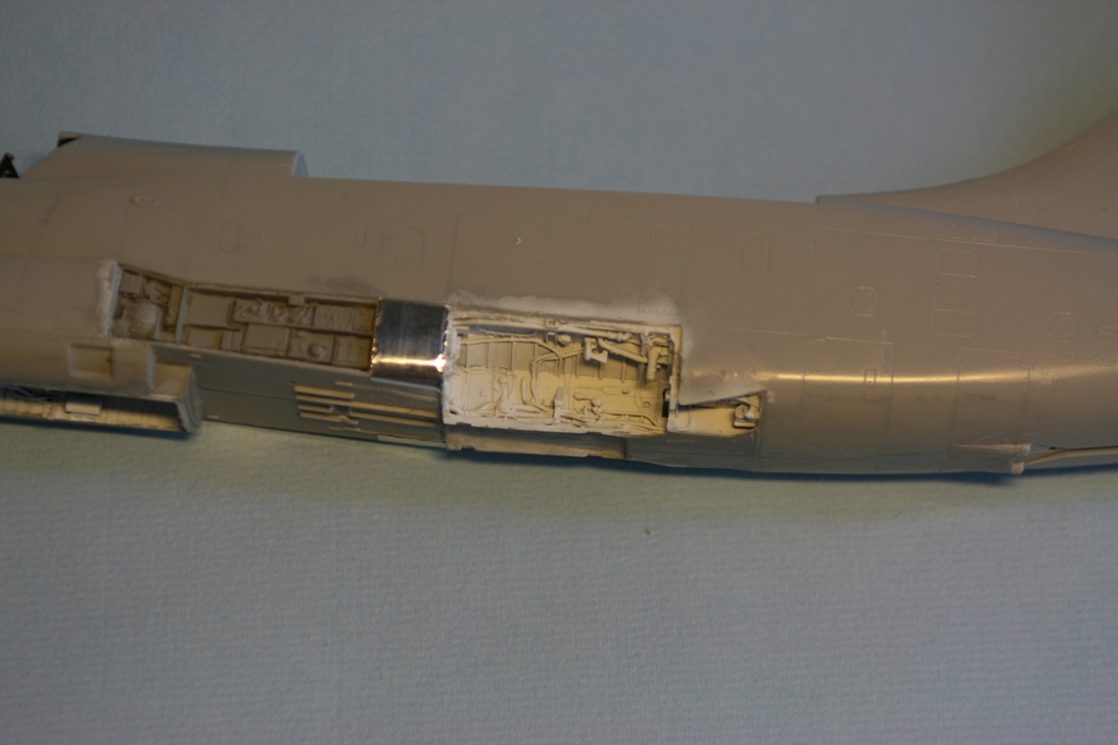

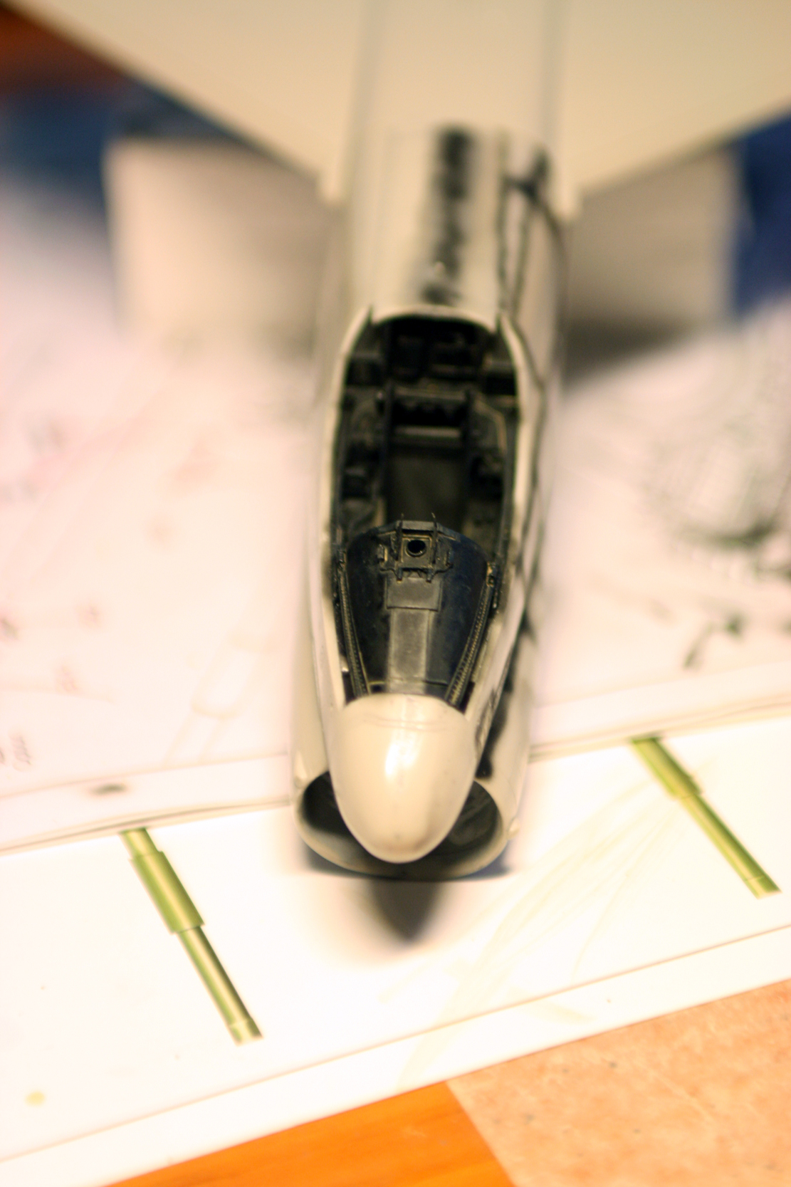

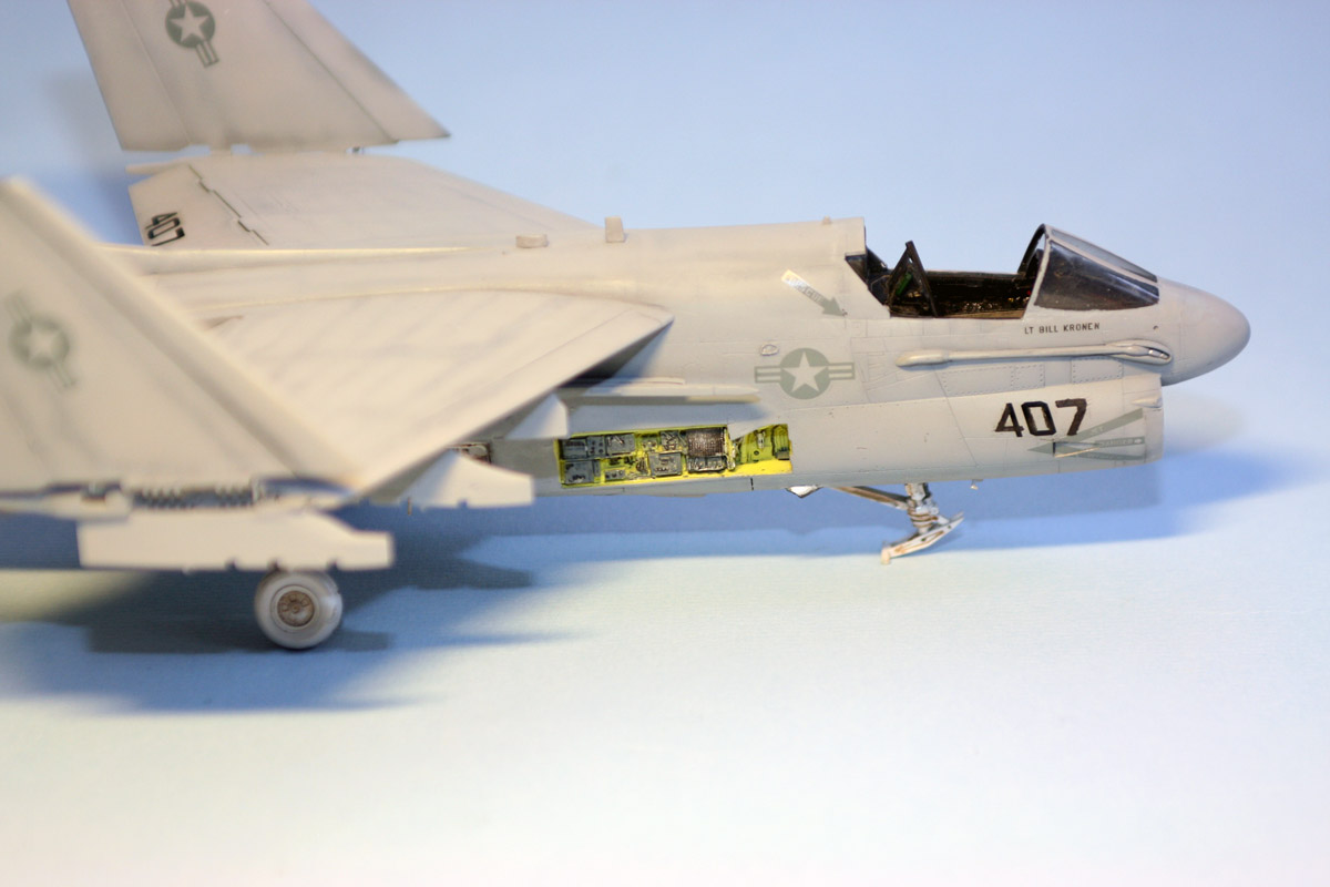

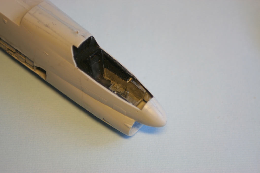

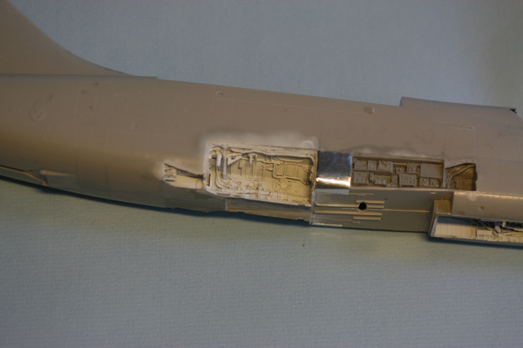

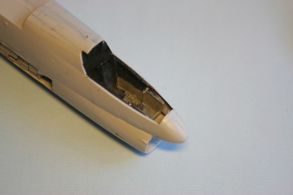

итак, из того что сделано:
воздухозаборник - попытка сымитировать прогибы панелей обшивки в горловине (подсмотрел на фотографии одной)
на места поставлены: кабина, передняя, задние ниши шасси, инженерные отсеки.
отполировано по новой стекло кабины. вклеены элементы травления.

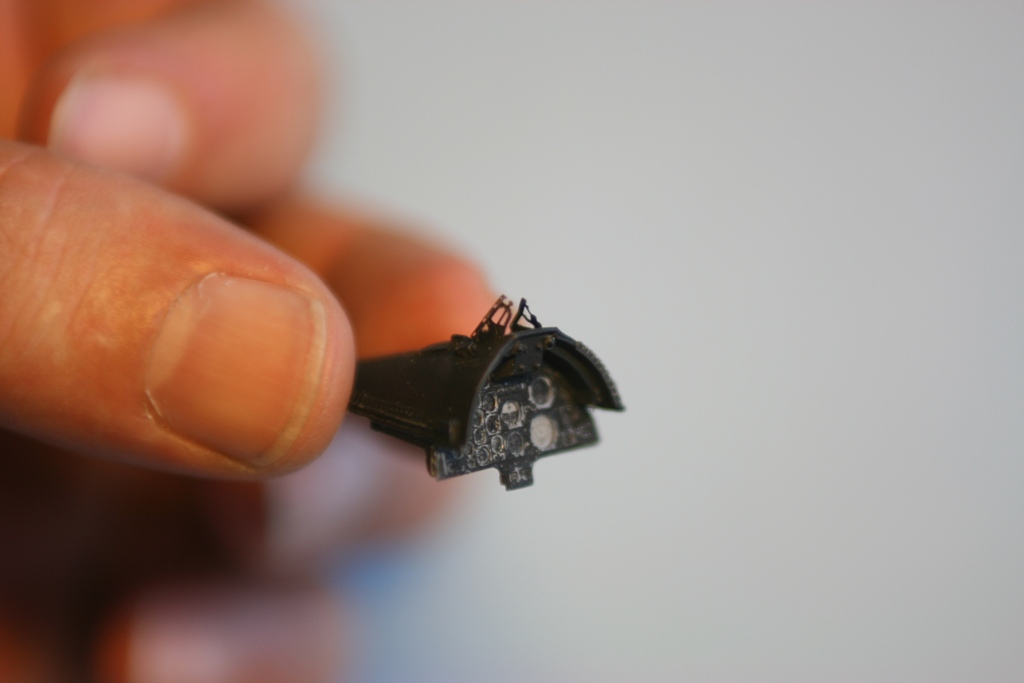

приступил к окраске кабины. базовый цвет, далее грозит первый опыт высветления.

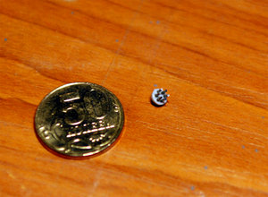

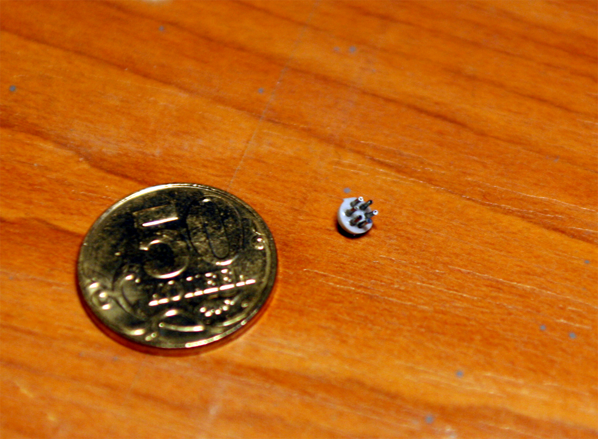

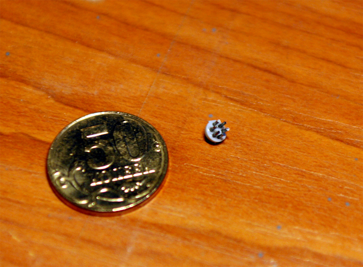

вот что в кокой то из выходных сотворил вместо одной детальки из набора. деталь - имитация стволов автоматической 6-ти ствольной пушки "Вулкан".
на детали были безжалостно сточены пупырышки стволов. просверлены отверстия и вставлены заготовки трубок 0,5мм. в самом корпусе, по левому борту - немного расширено и углублено отверстие для установки стволов "Вулкана".
все встает на место идеально. единственное что бы видеть всю эту красоту - придется заглядывать под кожух пушки в небольшое отверстие.
хахахаха...

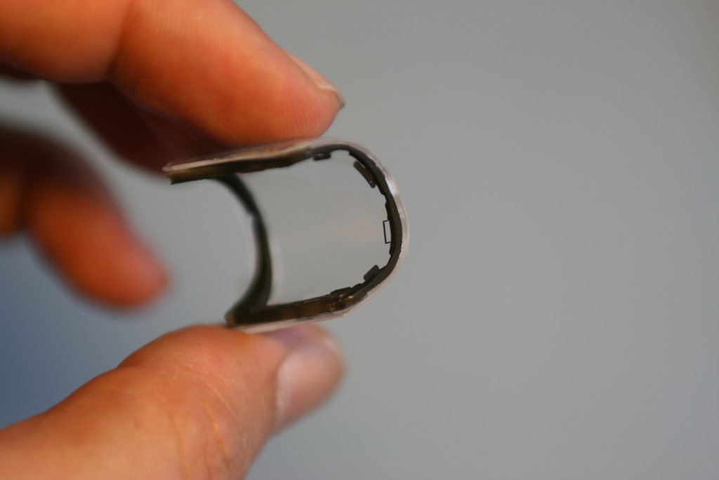

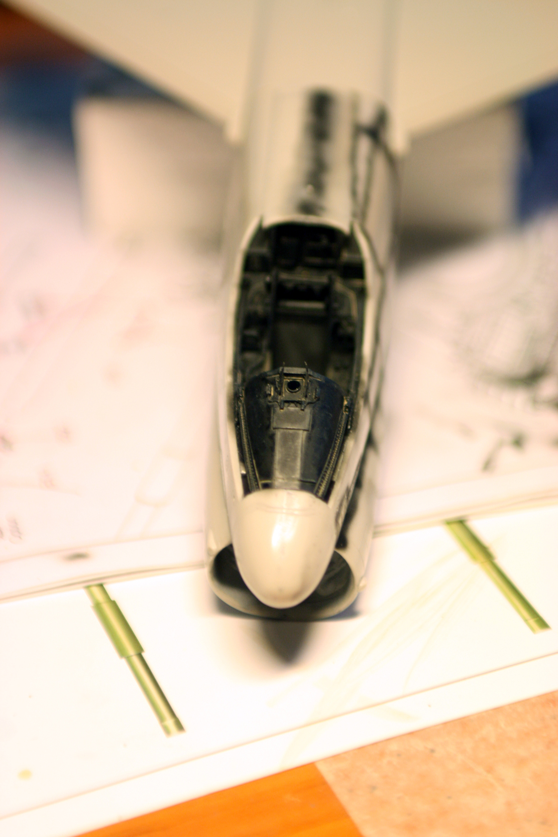

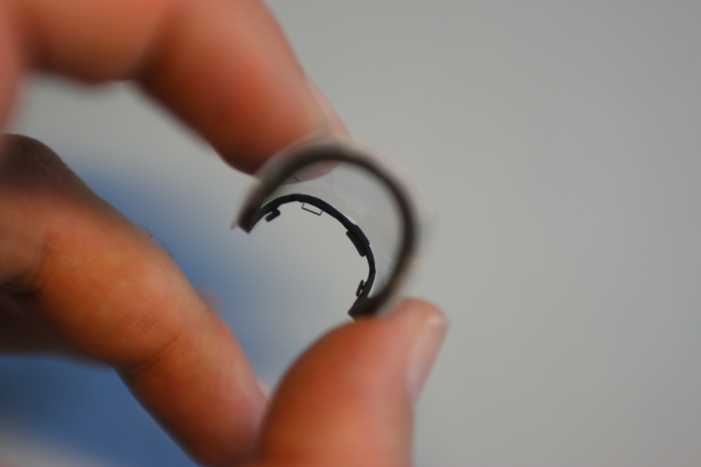

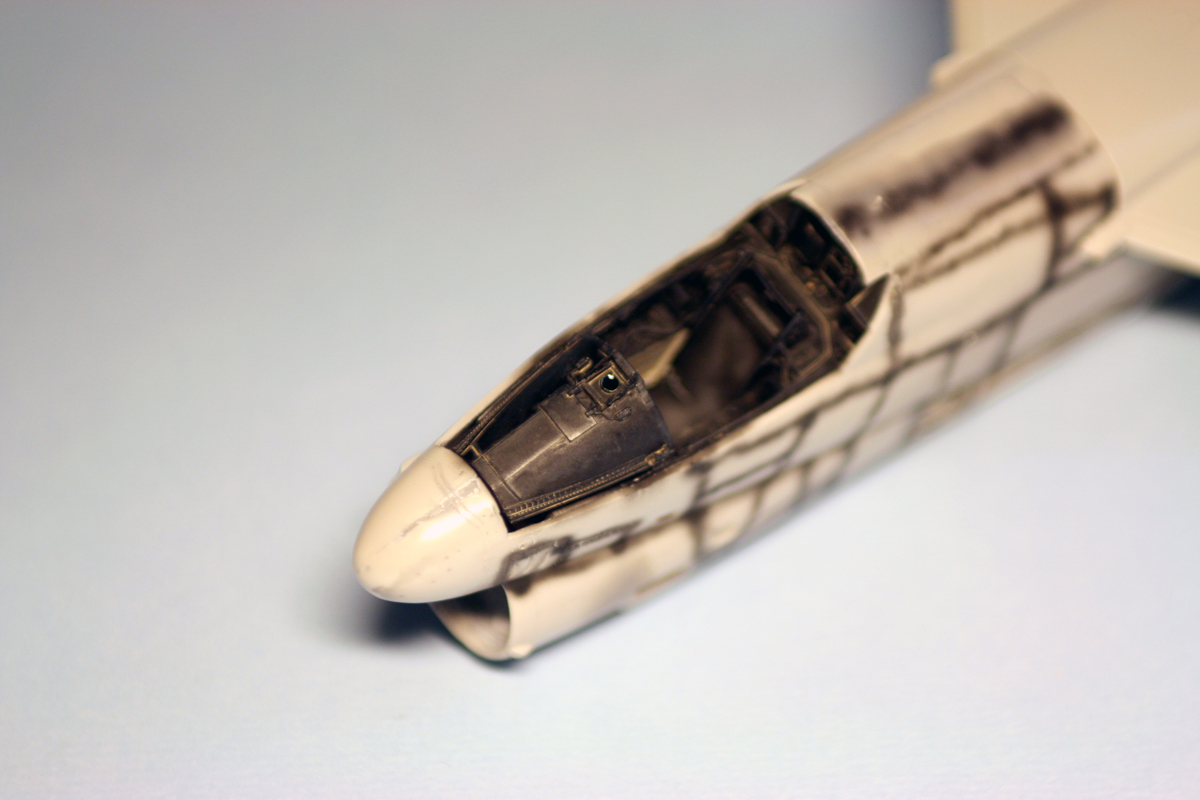

пока танк на просушке, занялся корсаром.
поставил крылья, стыки зашпаклевал и выровнял.
поработал с кабиной.

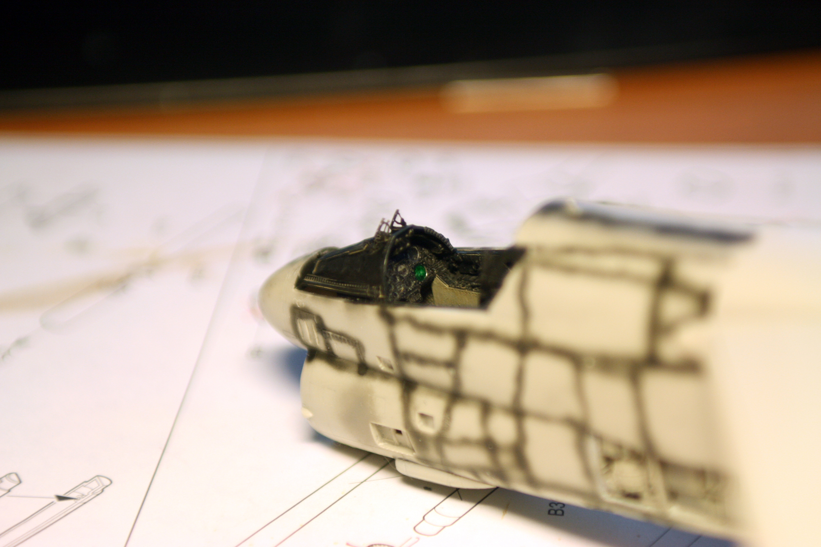

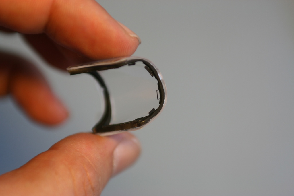

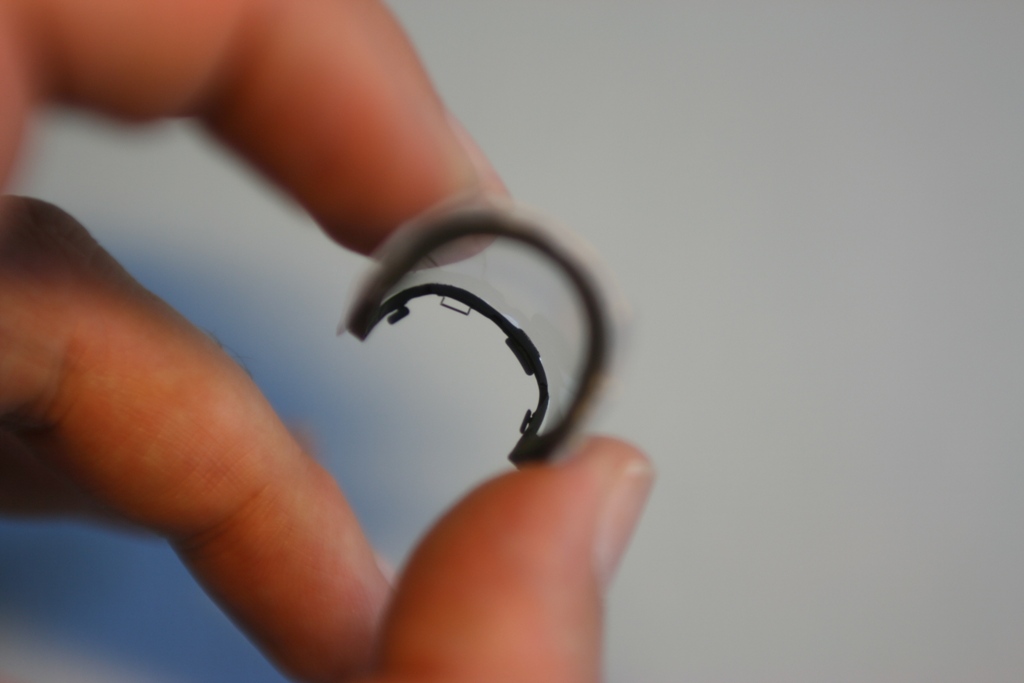

процесс высветления черной краской с добавлением белого и сильным разведением меня не удовлетворил. поэтому, просто использовал MIG овскую смывку. подчеркнул рельеф, и немного запылил верх приборки и интерьер кабины.
доделал штатный прицел, зеленой прозрачной краской изготовил подсветку прицела.
лобовой фонарь изнутри задул черным, поставил на штатное место, при приклеивании использовал Микросоловский клей для остекления (по запаху обычный ПВА, только хорошо очищенный.)
стволы вулкан, окрашены и установлены на место. правда их не видно, скрыты кожухом. но осознание того, что эта работа сделана - улыбает))

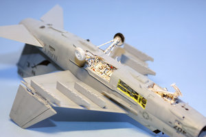

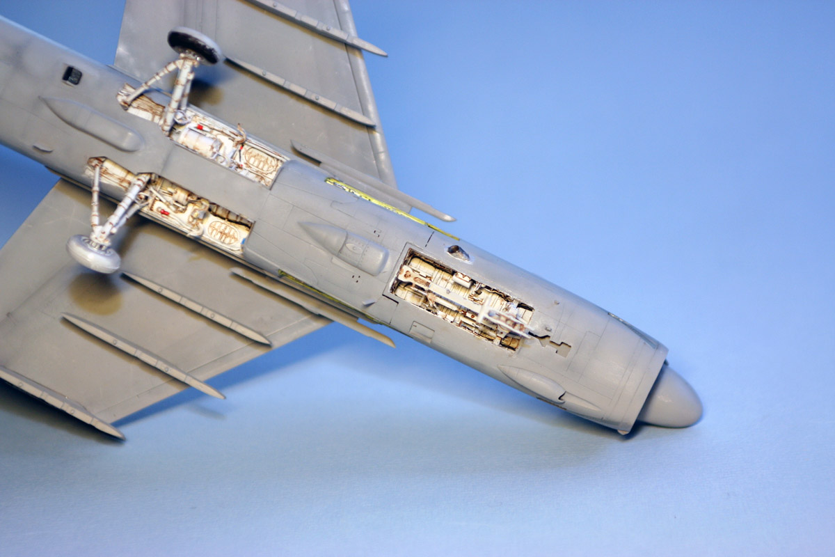

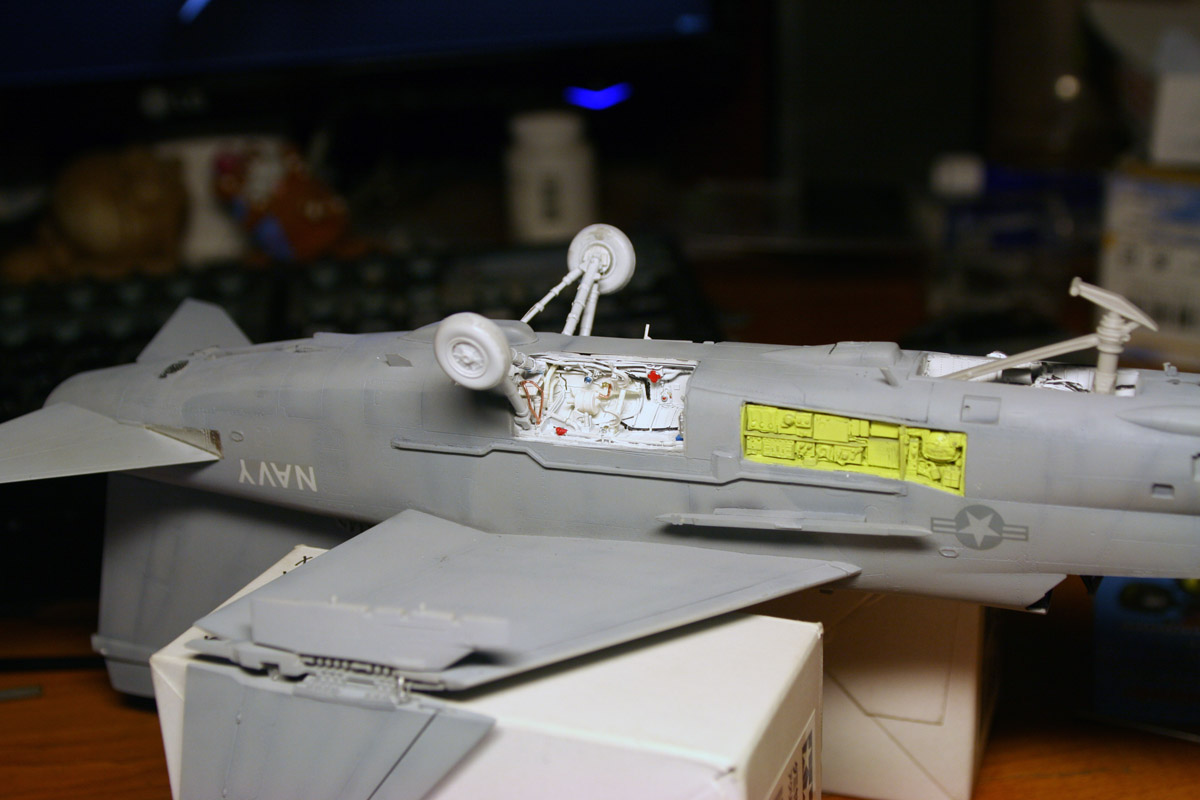

 Заголовок сообщения: Re: A-7E Corsair II
СообщениеДобавлено: 09 сен 2010 11:11

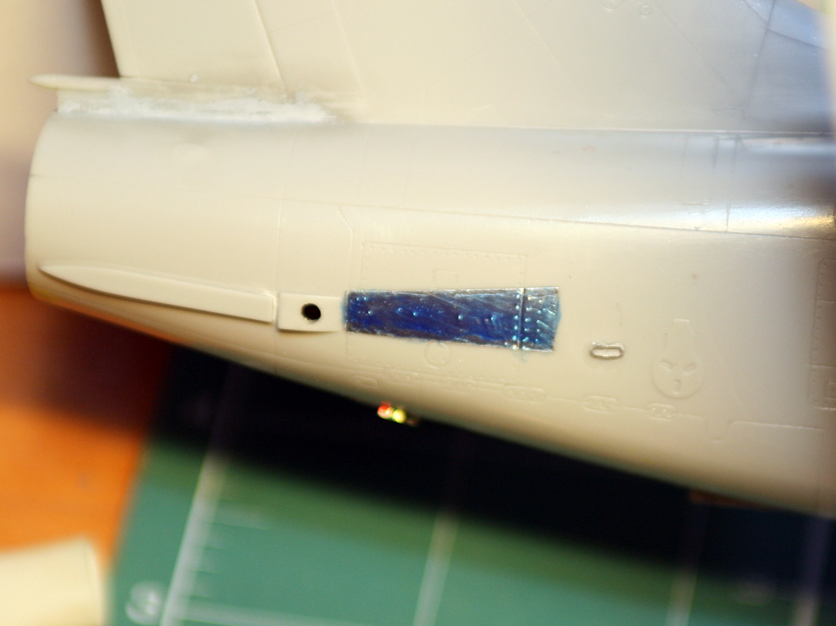

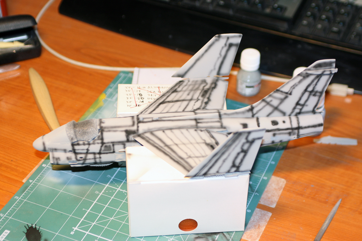

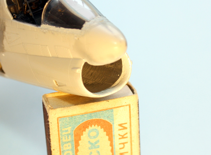

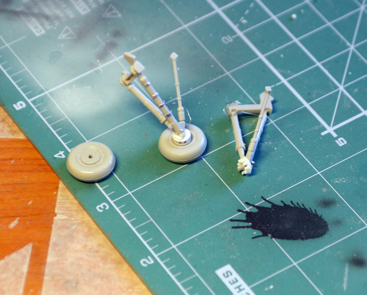

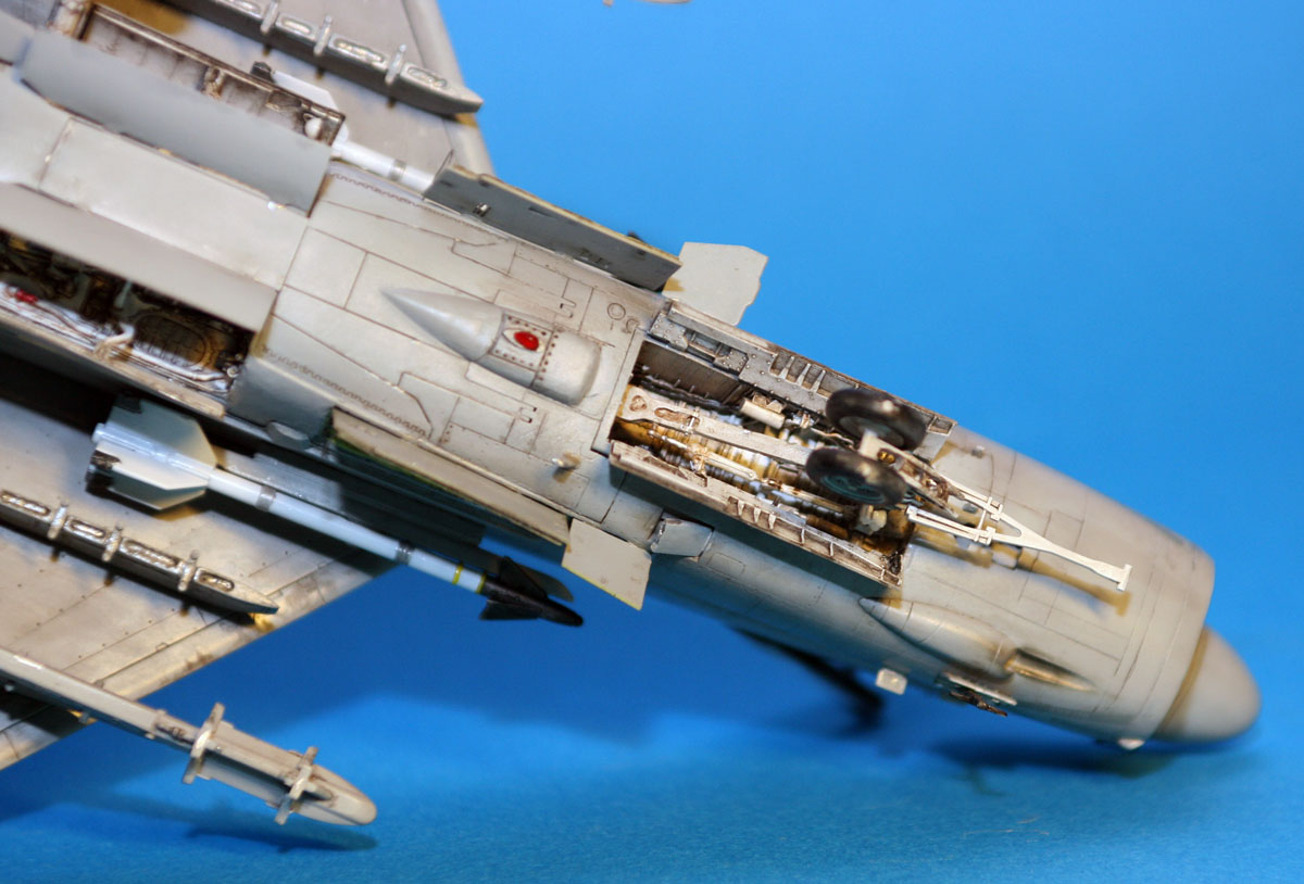

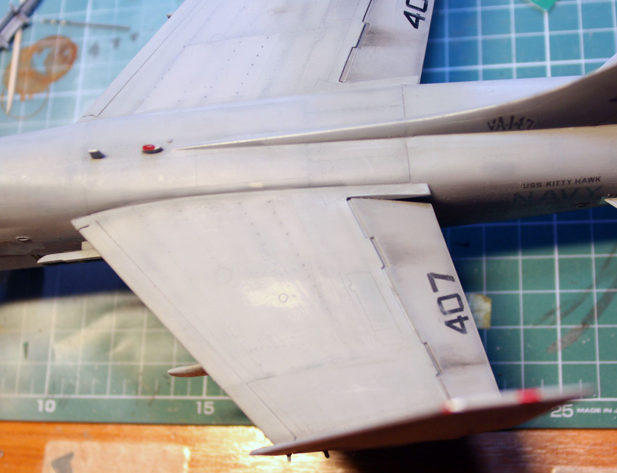

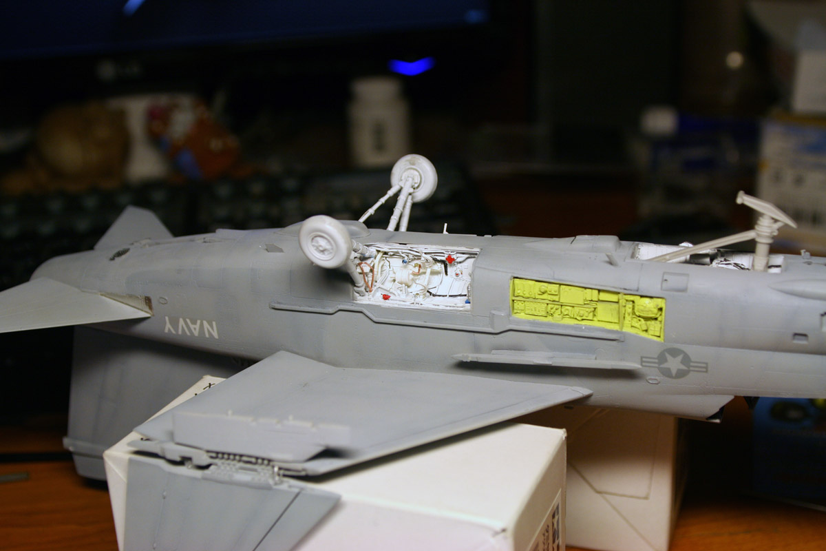

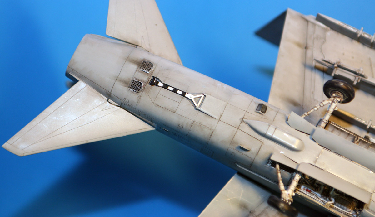

что то меня дальше пробило на доработки. на самом деле борт уже задут красками и лаком, даже несколько декалей нанесены. но вот процесса того что делалось не было.
итак:
самолет решил сделать с предполетными лентами, открытым кокпитом и сложенными крыльями.
воздухозаборник - обклеен фольгой, поверхность выровнялась, имея характерные прогибы металла(ребристость) швы половинок скрылись.

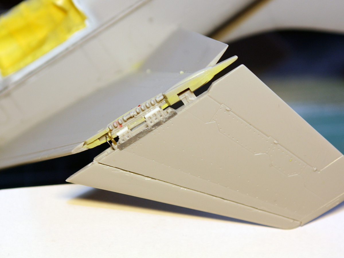

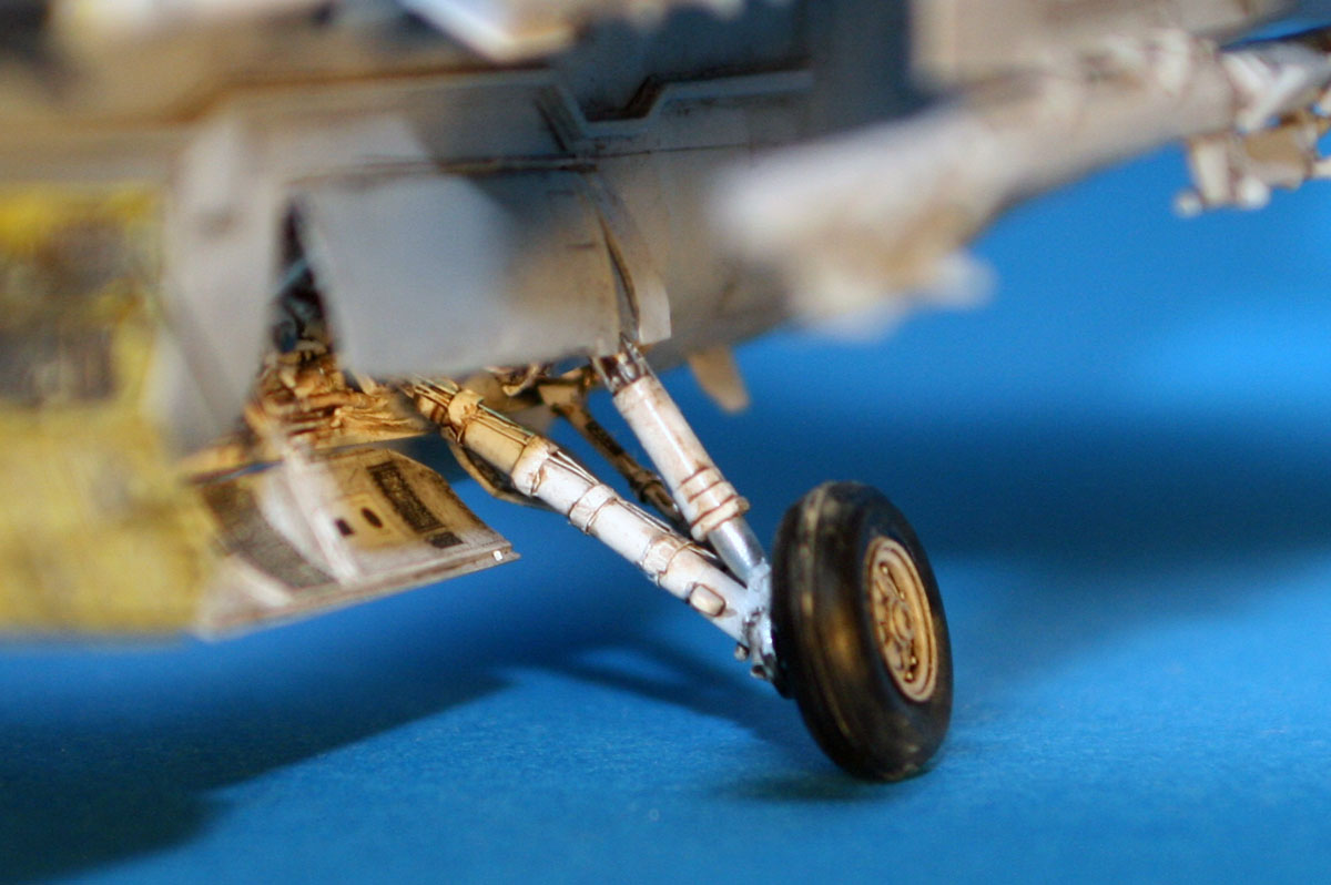

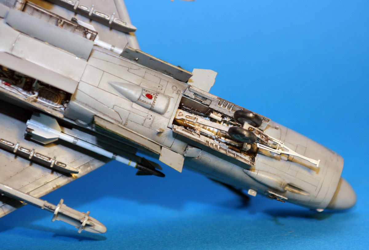

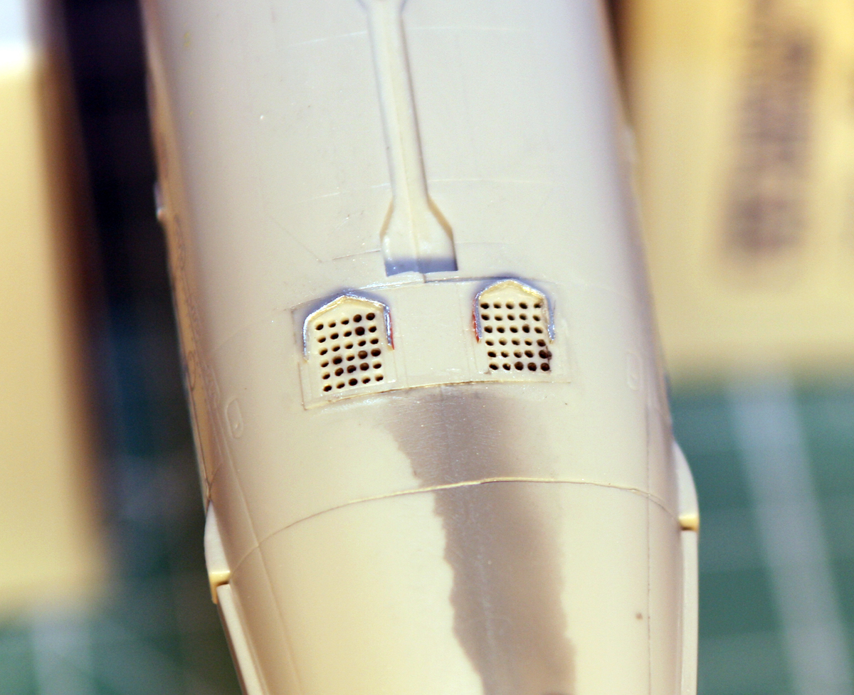

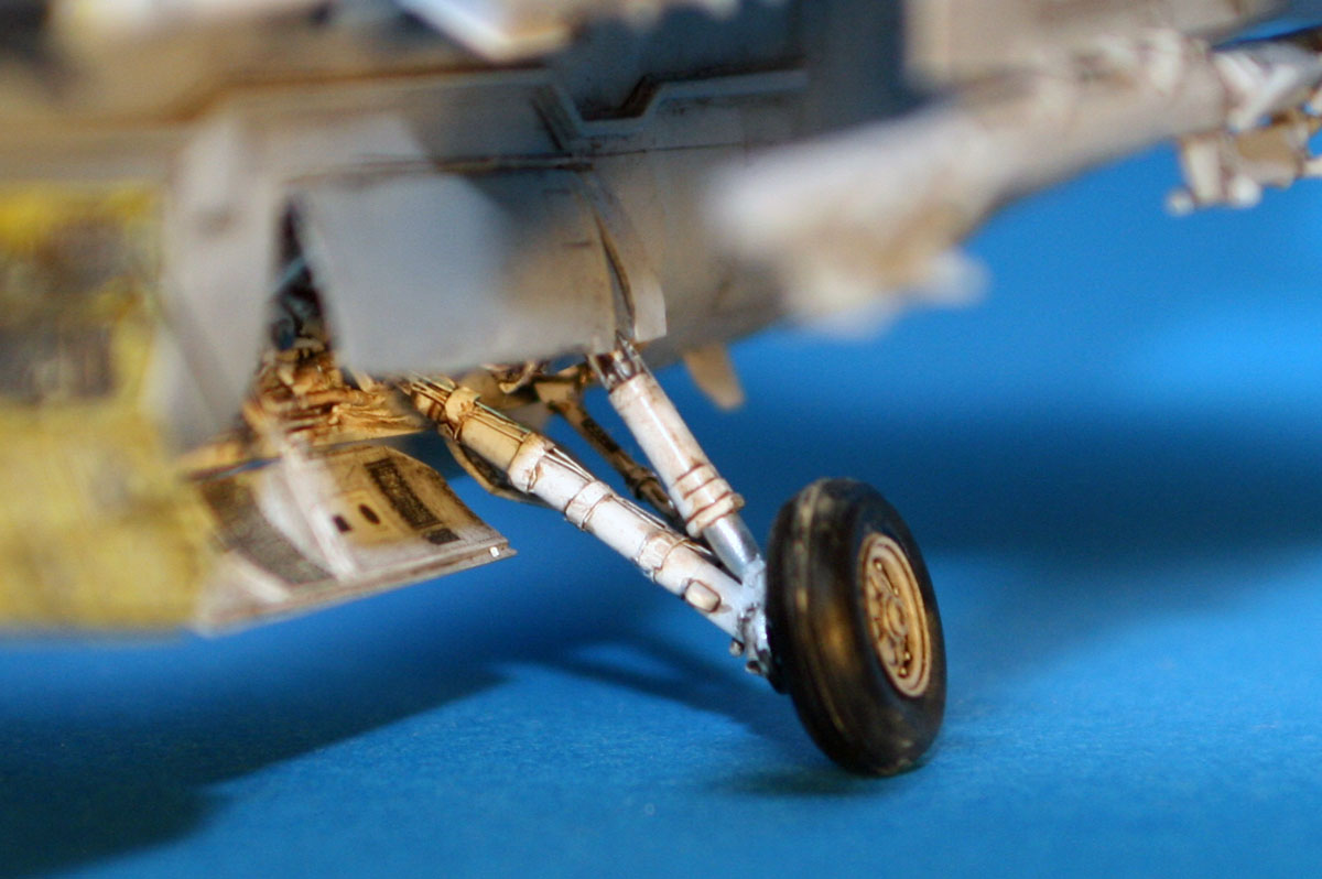

в процессе окраски ниш шасси, радуясь их детализации расстроило отсутствие детализации на стойках шасси, решено исправить. добавлены три трубопровода из проволоки, из листового пластика и пластикового стержня изготовлены механизмы крепления колеса. в наборе было совсем пусто.
переделано место установки отстрела фаеров. из пивжести -бортик, отверствия рассверлены.
из пивжести же изготовлены бортики овалов(лючки открытия панелей?) и приклеины на места неясных выпуклостей. изготовлен один потерянный маленький стабилизатор - антенна.
доработан механизм подъема и крепления крыла. осталось сделать запорный механизм(красного цвета).

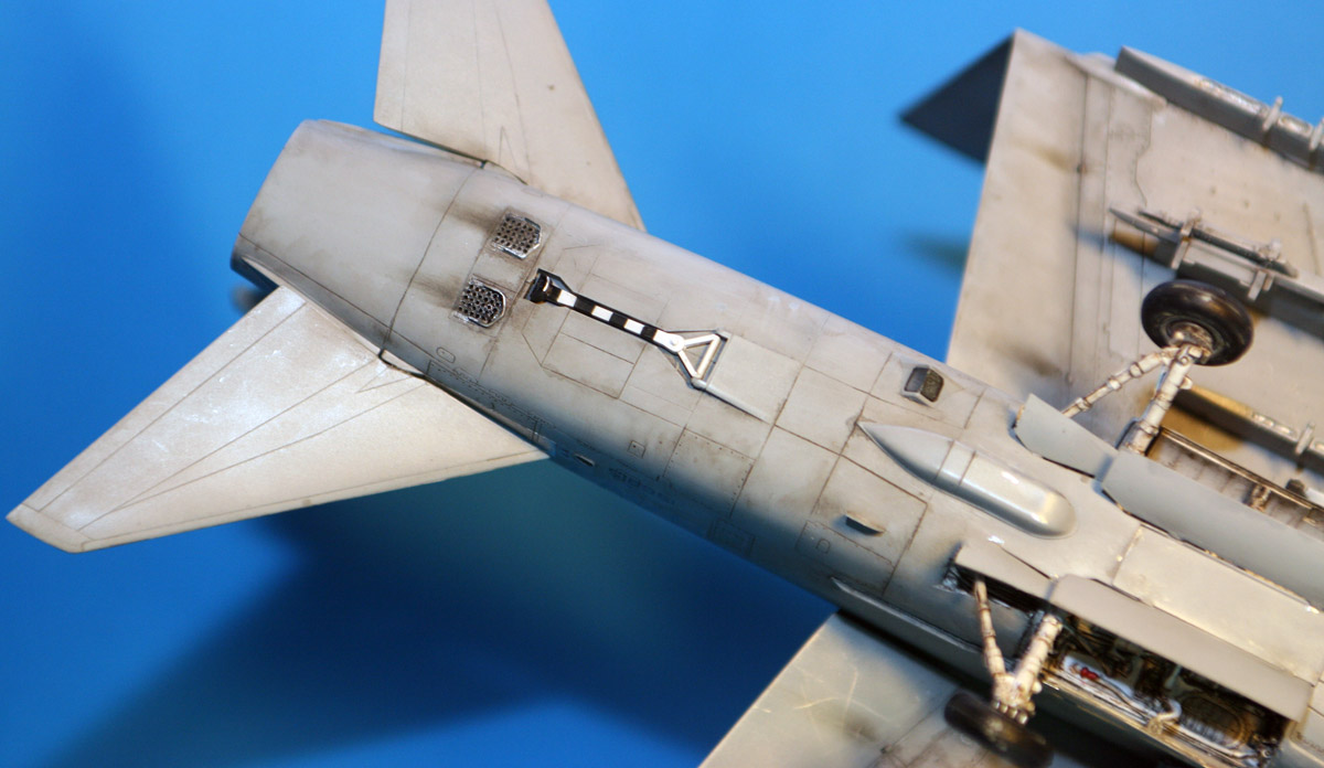

под хвостовыми стабилизаторами, приклеены панели из фольги под металл(отчетливо видны на фотках прототипа).

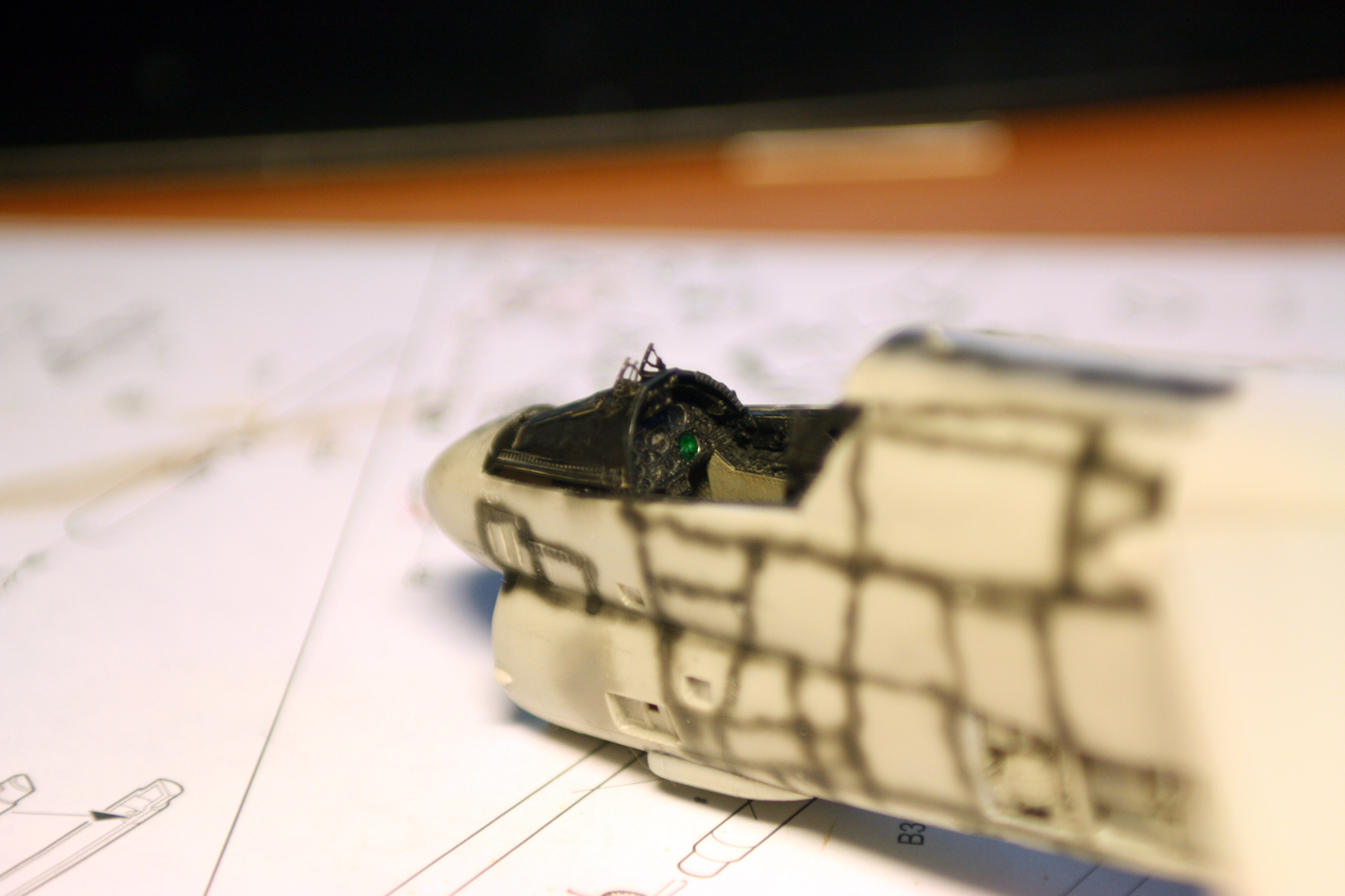

перед покраской, черным выделена вся расшивка.
Комментарий к файлу: шасси
IMG_8002.JPG [ 863.26 КБ | Просмотров: 71128 ]
Комментарий к файлу: механизм крыла
IMG_7993.JPG [ 682.25 КБ | Просмотров: 71128 ]
Комментарий к файлу: стальная пластина и кольцо
IMG_7989.JPG [ 643.85 КБ | Просмотров: 71128 ]
Комментарий к файлу: фольга в воздухозаборнике
IMG_7981.JPG [ 264.44 КБ | Просмотров: 71128 ]
Комментарий к файлу: файеры
IMG_7986.JPG [ 826.44 КБ | Просмотров: 71128 ]
Комментарий к файлу: выделена расшивка
IMG_7996.JPG [ 664.51 КБ | Просмотров: 71128 ]

Вот ты с дисками колесными заморочался...
А почему пластина синюшная?
Покажи покрупнее узел складывания крыла
СообщениеДобавлено: 09 сен 2010 12:36
пластину покрыл маской, что бы потом не заморачиваться с очисткой от краски.
узел крыла? так он же есть. итак увеличивал, фотик без макро объектива, ближе не получится((

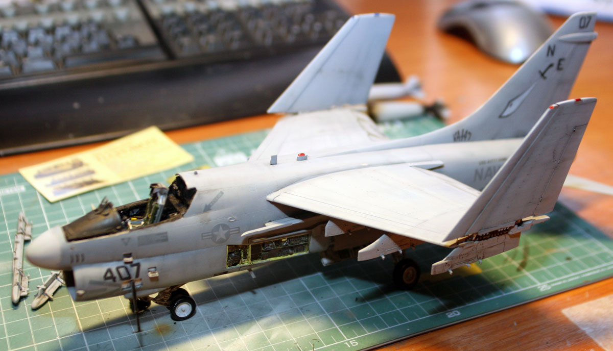

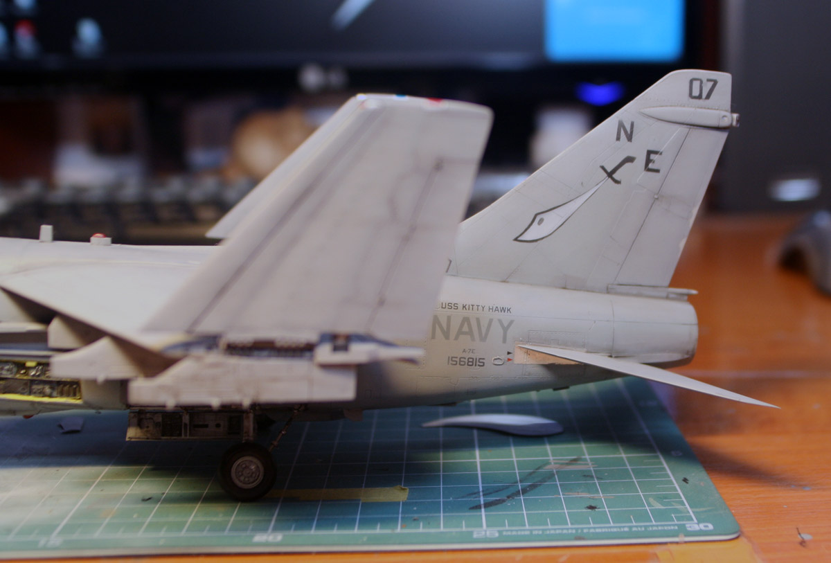

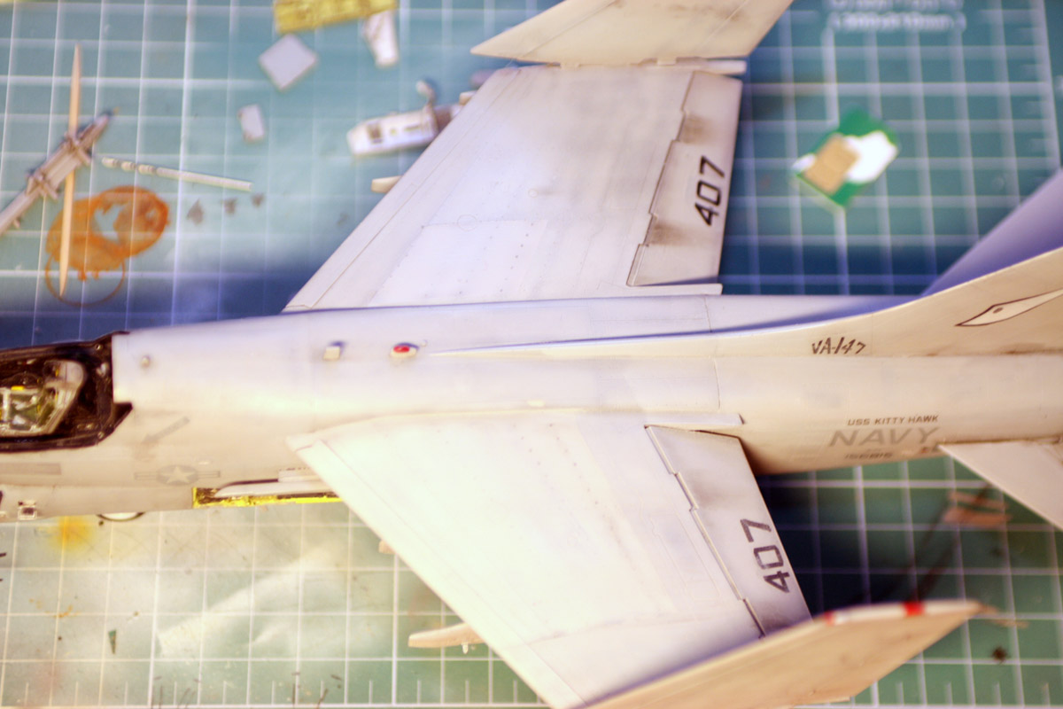

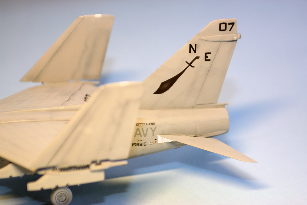

СообщениеДобавлено: 13 сен 2010 18:23
Итак, работа продолжается...
модель задута лаком для декалей.
с задними стойками покончено, переделана передняя, правда на фотке плохо видно, но скажу честно, старался)
с деками отдельная история. из-за выбора 407 борта, которого на родных деках нет, и привязки борта по окраске к 1985г. (Ирак) пришлось искать в ММ другие декали, с необходимыми надписями и обозначениями. еще номер борта пришлось комбинировать из 10, 40 и 0. единица перерисовывалась в четверку, семерка дорисовывалась отдельно. меч - маска изготовленная по принципу переводок. наклеил матовый полупрозрачный скотч на рисунок, сверху еще один(что бы не отрывался с бумагой) и вырезано цанговым ножом. правда теперь ломаю голову, как закрасить его белым...
кстати, из-за того что борт перекрашивали, сам прототип практически не несет на себе технички. только основные надписи и все. так что с этим, можно сказать повезло.
первая попытка смывки в нишах потерпела фиаско, вторая то ж не принесла желаемого результата, так что скорее всего буду переделывать.
и еще под фонарь попала вода ... оставила разводы...
IMG_8026a.jpg [ 144.02 КБ | Просмотров: 71113 ]
IMG_8024a.jpg [ 170.01 КБ | Просмотров: 71113 ]
IMG_8022a.jpg [ 153.13 КБ | Просмотров: 71113 ]
IMG_8021a.jpg [ 125.31 КБ | Просмотров: 71113 ]
IMG_8019a.jpg [ 129.25 КБ | Просмотров: 71113 ]
IMG_8016a.jpg [ 158.19 КБ | Просмотров: 71113 ]

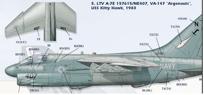

СообщениеДобавлено: 13 сен 2010 19:05
вот фото прототипа и вариант декалей, правда, надписи берутся темнее, как на фото.

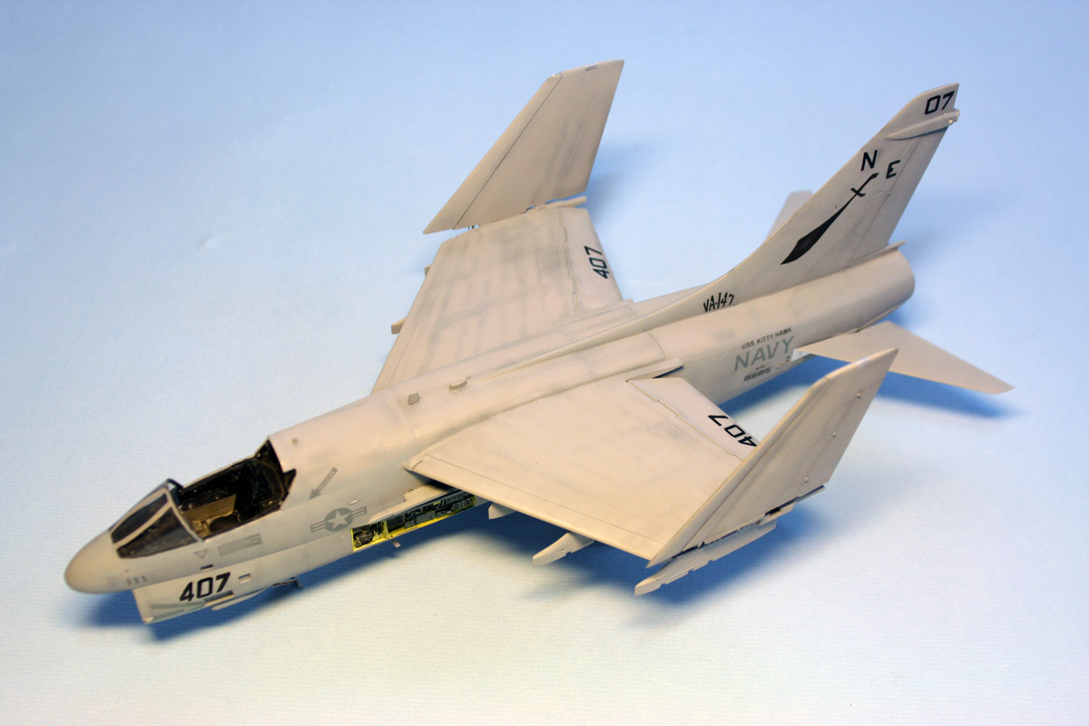

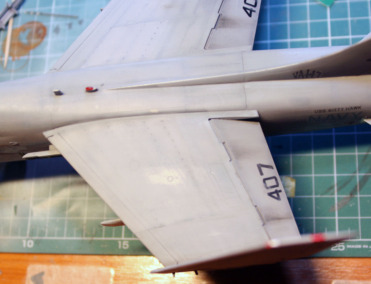

Итак, повторюсь...
в процессе сборки произошел казус: растворитель для масленых красок содержал масло, которое после высыхания, при выполнении смывки, превратили модель в липкую гадость. модель отмыл, но в процессе отмывания, перепутал бутылки с уайт спиртом и 646 растворителем, посему, на носу модели, и на левом крыле слой краски был нарушен.
вдобавок, при работе с 646 растворителем капля попала на лобовое, заметил тока после высыхания.
короче весело...
в итоге, в местах, где пострадала краска, было произведена чистка поверхностей, полировка, расшивка и клеп. прешейдинг,
краска задуты по новой, но результат не радует. уж больно заметны различая в оттенках.
ведутся работы по полировке фонаря.

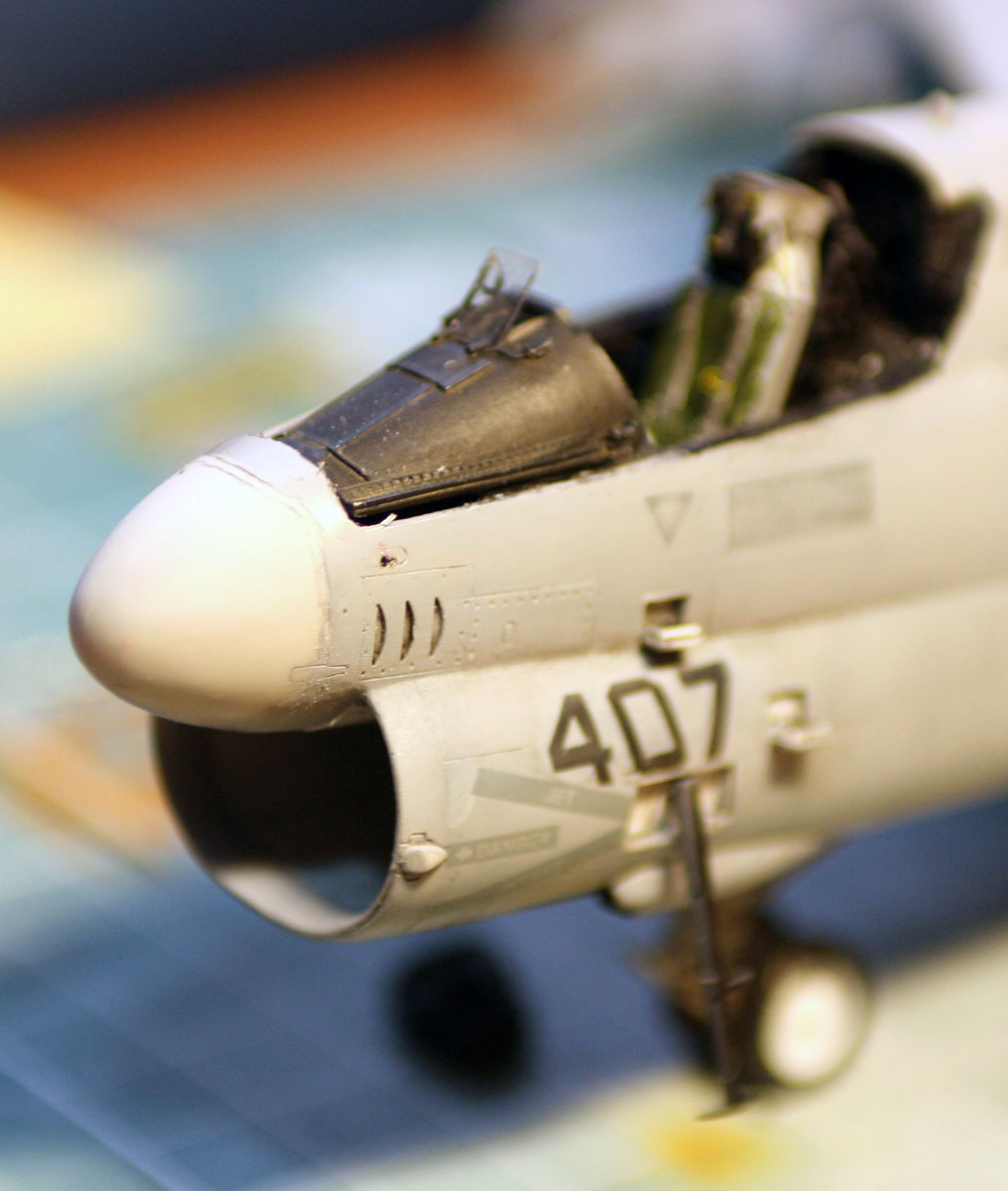

СообщениеДобавлено: 29 ноя 2010 16:31

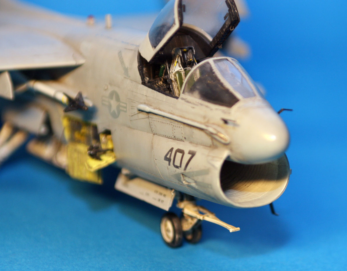

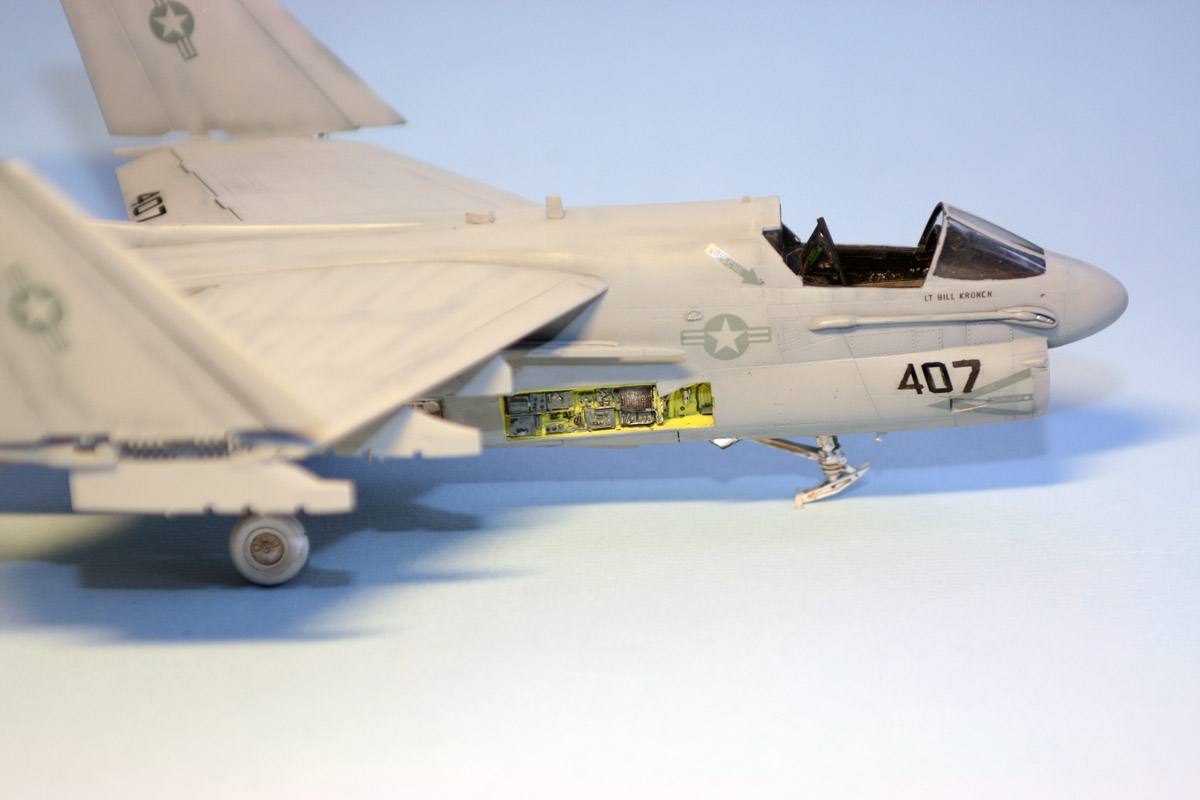

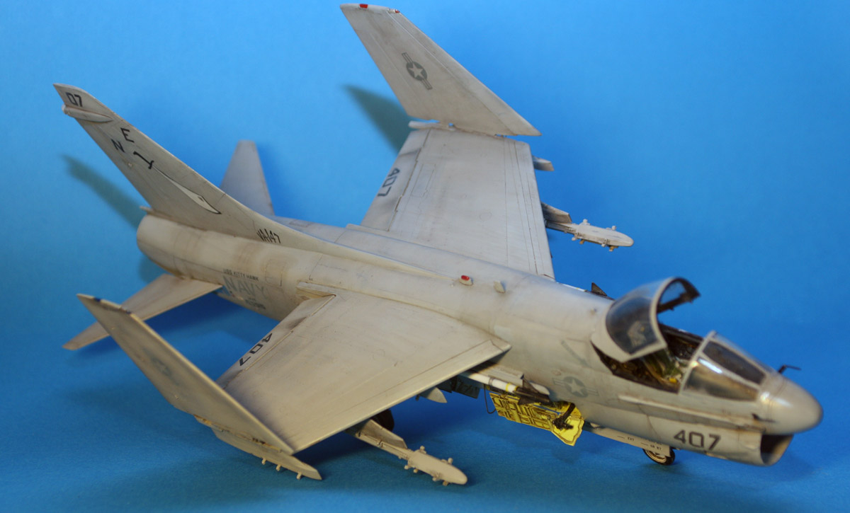

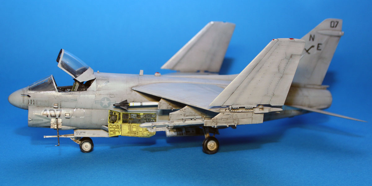

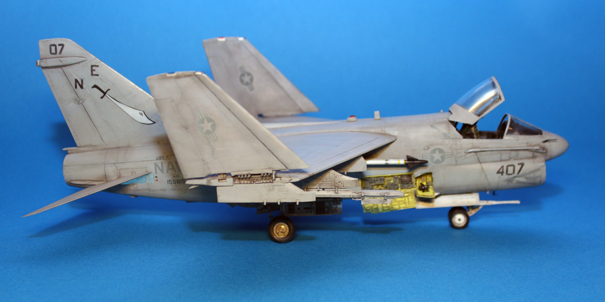

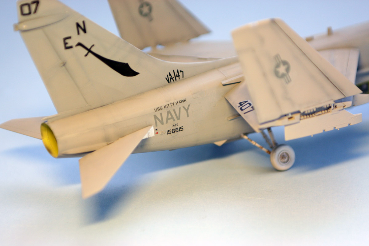

ну вот... работа завершена...
собирая эту модель, я впервые попробовал работать со смолой. впервые делал столько доработок, переделок на одной моделе.
и пусть я не совсем доволен полученным результатом (по ряду причин), тем не менее результат работы выложен здесь:http://karopka.ru/community/user/8001/?MODEL=182855

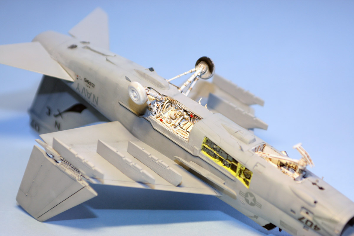

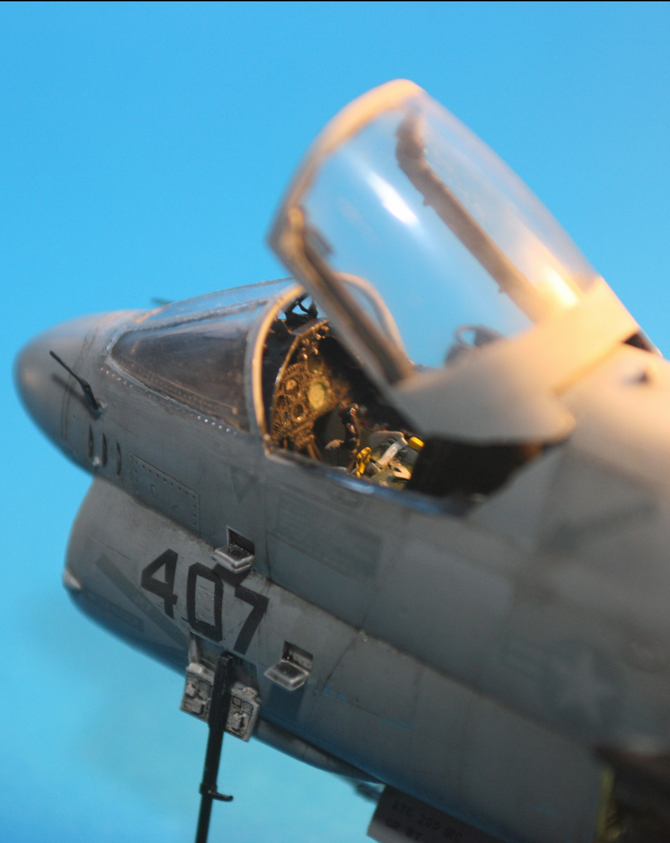

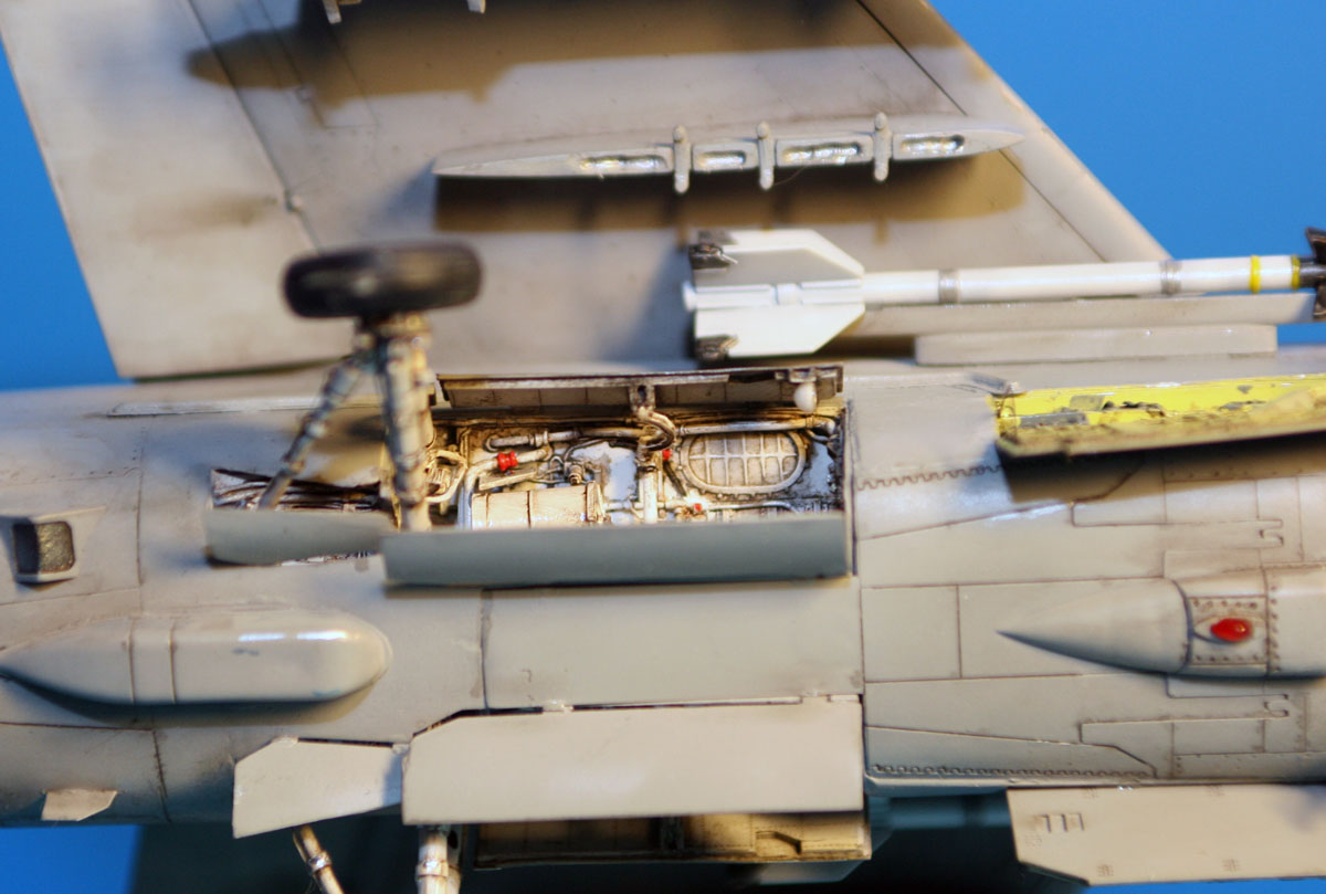

СообщениеДобавлено: 01 дек 2010 15:43
Добавим несколько фоток, что бы были) а то вдруг каропка накроется...
