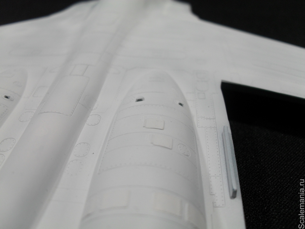

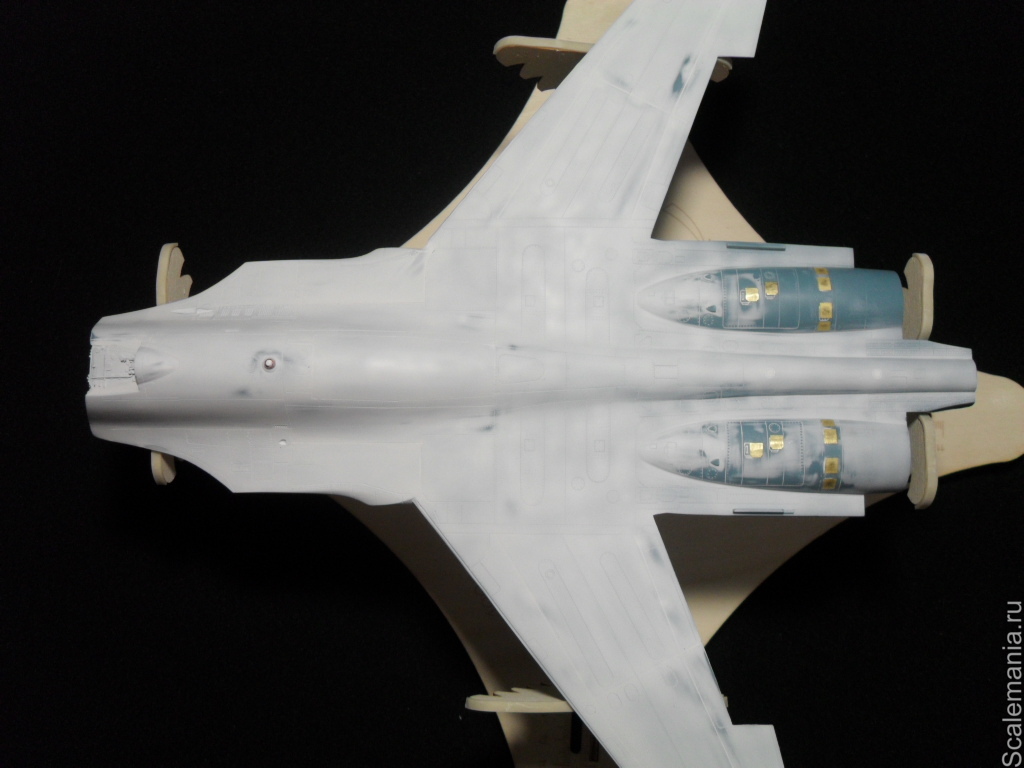

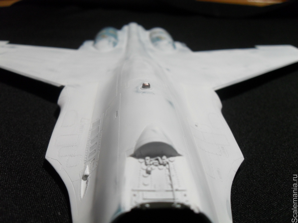

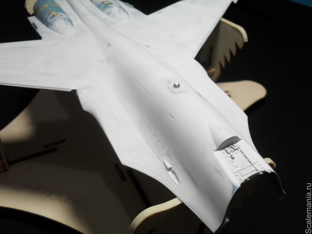

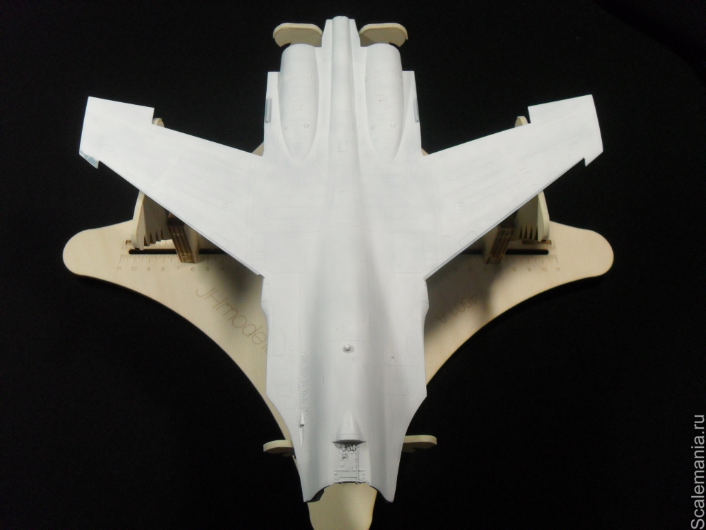

Всем привет.Вот не большой отчёт о проделанной работе:большая часть верхней половины фюзеля загрунтована, косячки в ходе грунтования исправляются,приклеил травло от DremModel (качество отличное и очень тонкое в отличии от Еduard). Сделаны, даже не знаю, как их назвать, в общем обтекаемые выступы на мотогондолах для сбросов чего тоже не знаю в общем замучился их пилить, пробовал из твёрдой фольги делать не понравилось.Так же сделал посадочное место для шара в передней части, для чего он не знаю, ничего не нашел про него, но он есть и очень серьёзно выступает, так что подсказывайте для чего он.

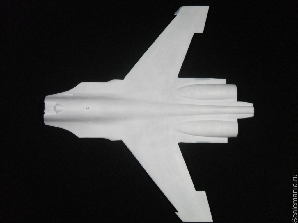

Всё загрунтовал, шлифанул, перед покраской ещё пройдусь

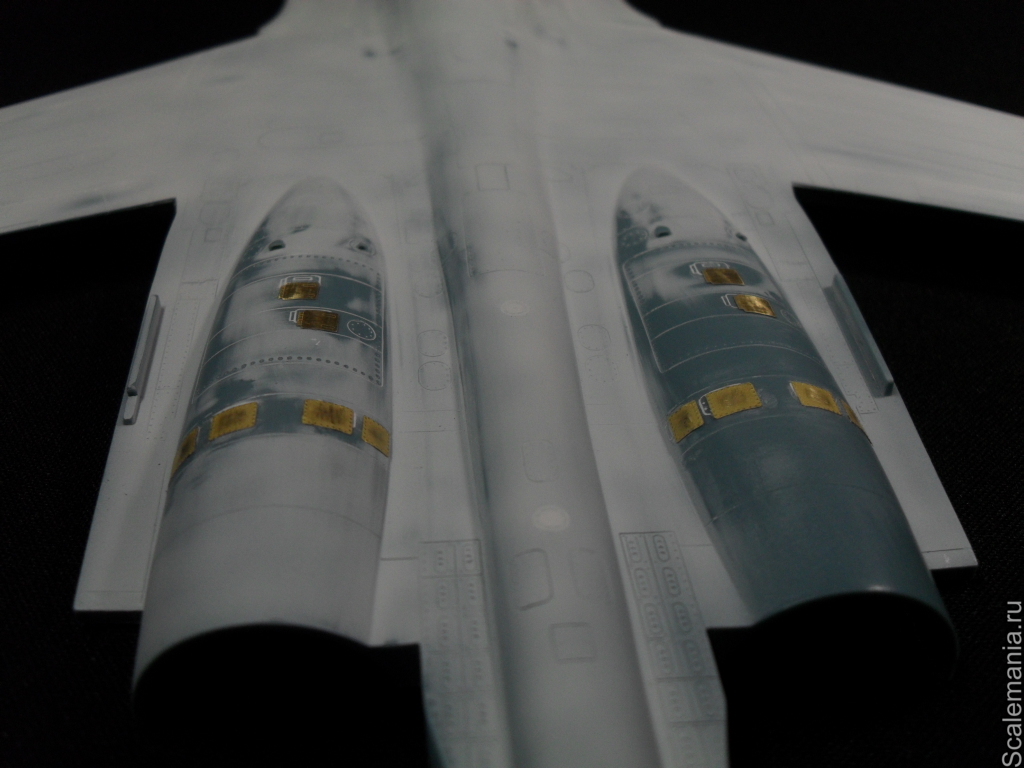

Вот думаю, поставить травло пусковых установок ИК ловушек или нет, если присмотреться то разница видна

Сергей,класс работа! Бегло поискал по отверстиям на мотогондолах,вот что нашел :
Два турбореактивных двигателя устанавливались в изолированных гондолах, подвешиваемых под несущим корпусом и разнесенных в стороны от оси самолета, при этом между гондолами на нижней поверхности несущего корпуса обеспечивалась установка пусковых устройств для ракет "воздух-воздух". Для получения оптимальных характеристик силовой установки во всем диапазоне высот и скоростей поле-га воздухозаборники двигателей, размещенные под центропланом и имевшие горизонтальный клин торможения, были выполнены регулируемыми с помощью подвижных панелей и снабжены специальными отверстиями для перепуска воздуха.
Возможно это оно.
По этому шарику,черт его пойми. Надо смотреть точнее.
СообщениеДобавлено: 31 янв 2013 23:55
Хотя не,бредятина) Не оно

Сильно написано, пригодится,но это не то.
СообщениеДобавлено: 31 янв 2013 23:59
Еще нашел такую вещь,Серег. Глянь "Мировую авиацию",выпуск с постером Су-27,там на компоновочной схеме как раз на мотогондолах,в районе твоих обтекаемых отверстий стоит цифра 95- "Гидромеханический топливный насос-регулятор"
СообщениеДобавлено: 01 фев 2013 00:11
Я уже смотрел там, не то.

Про шарик сначала подумал что это теплопеленгатор "МАК", но потом посмотрел - вроде не он. Судя по всему антенна какая то )

Я тоже так думаю, что это антенна.

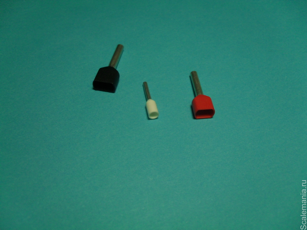

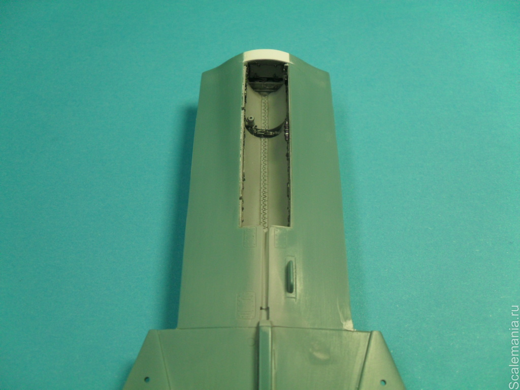

Всем привет. Небольшой отчёт о проделанной работе,порадовать честно говоря, не чем, установил ниши на места (сделав смывку по темнее),отработал ниши основных стоек,нарезал кое где расшивку,круги,лючки,накатал клёпку,из Тамиевского скотча с имитировал угловые накладки между двигателями и фюзелем,проделал технологические отверстия под всякие сливные трубочки и потихоньку устанавливаю на свои места.Трубочки использую из под наконечников для опрессовки проводов, как видите они есть всяких диаметров, в общем скоро будет готова нижняя часть фюзеля и его "стыковка" с верхним, в общем всё.

Сергей! Всё очень здОрово! Спасибо за подсказку, где трубочки взять! :D
СообщениеДобавлено: 06 фев 2013 22:41
Я чисто случайно на них наткнулся, парни в серверной внутреннюю обвязку в шкафу делали, там у них полно было всего, вот и набрал, наверное в электро магазинах есть.

вот все же с темной смывкой ниши совсем по другому смотрятся. на мой взгляд, ниши приобрели больший объем. конечно же, в большей степени это художественный шаг, но результат очень радует) применение трубочек очень понравилось. я с ними не сталкивался, так что надо будет по возможности поискать в магазине подобное) спасибо, Сереж, за идею)
