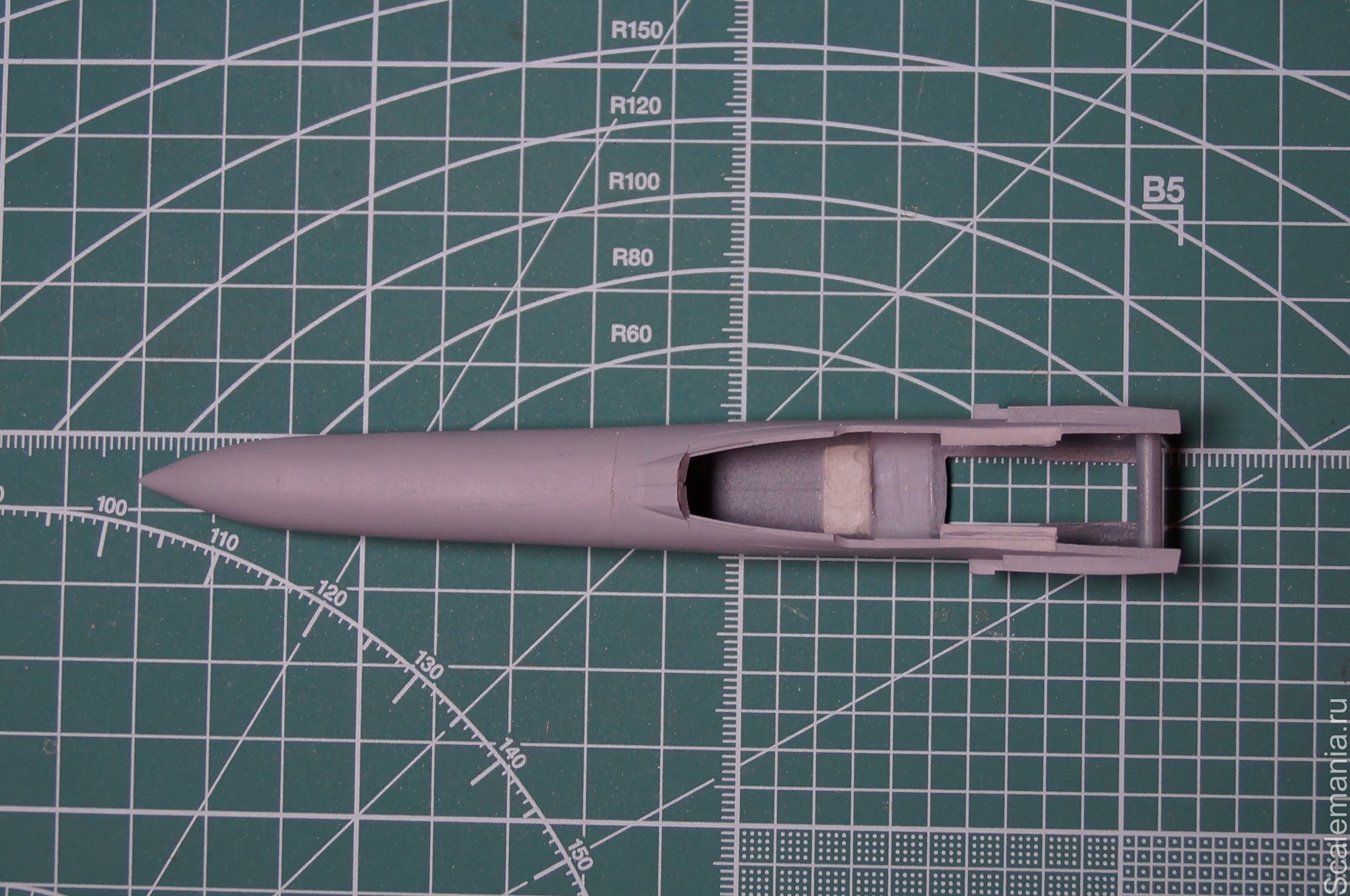

Состыковал все детали воедино ( так сказать, первая примерка ), чтобы посмотреть, что к чему. Результатом остался очень доволен!
Kfir TC2 1/48 (конверсия Mirage IIIC Eduard) Kfir TC2 1/48 (конверсия Mirage IIIC Eduard) Kfir TC2 1/48 (конверсия Mirage IIIC Eduard)
Эх, блин!.. Красив, зараза!!! :D

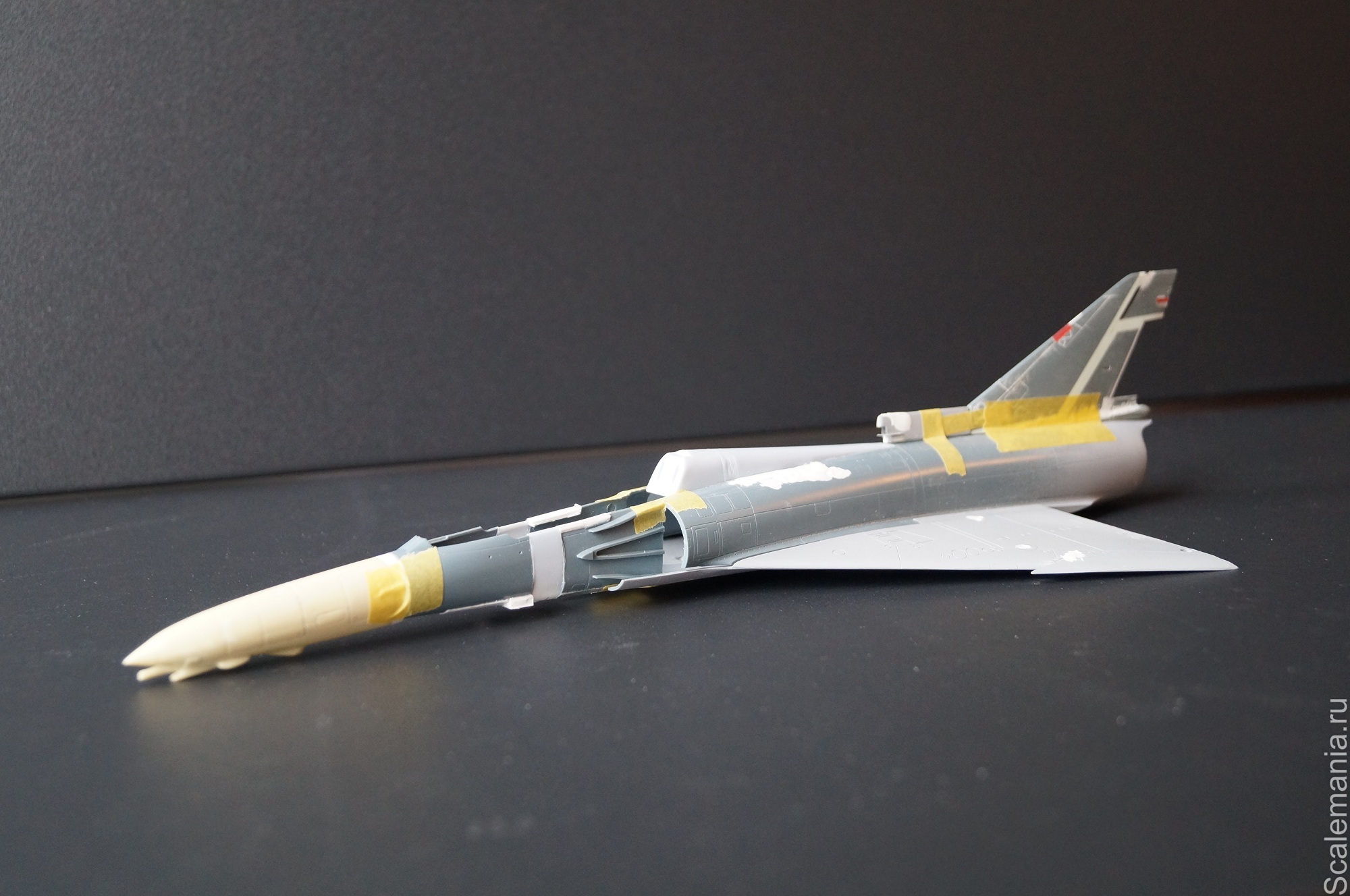

Сегодня обточил заготовку кабины. Потом подшпаклевал. Дал просохнуть и зашкурил. Приклеил нос на супер клей, так, чтобы держался при обработке напильником и чтобы потом его можно было снять. Заделал на смоле расшивку - она была не верная - и обточил все вместе. Затем шлифанул наждачкой с водой и загрунтовал для выявления косяков.
А! Еще сточил воздухозаборник на нижней части носа - он не в том месте был.

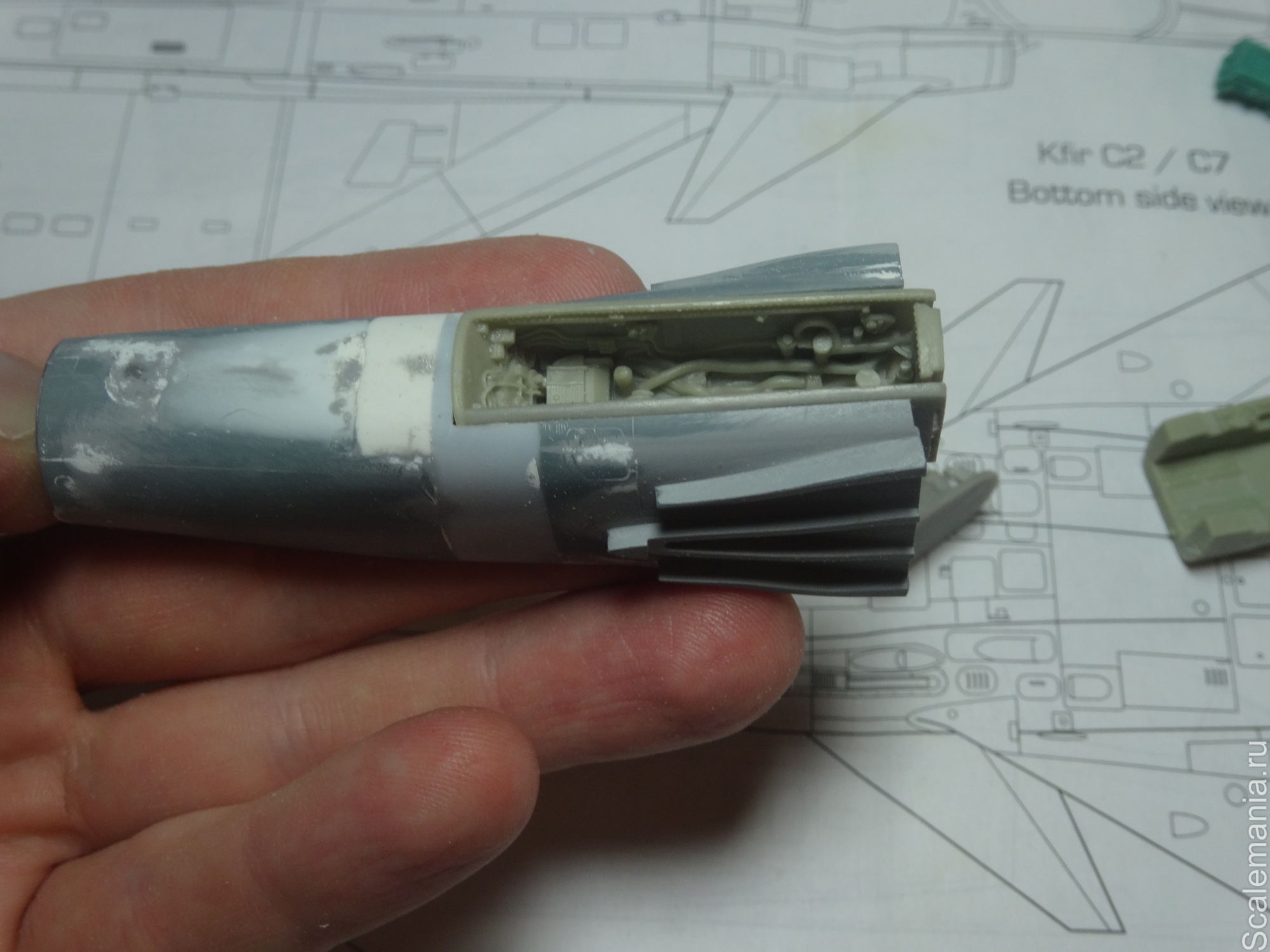

Надумал я сегодня достать Кфир из коробки... Пришла мысль, как упихать в кокпит смоляную нишу и две кабины. Не знаю еще, что получится... В общем, волшебную пилку мне в руки, начинаю. )))
Первым делом прорезал нишу. Потом вырезал часть борта кабины (посчитал, что так удобнее будет подгонять смолу). Вырезанный кусок обклеил "Дошираком" для компенсации ширины распила.
Потом примерил переднюю кабину и нишу (все SBS model). Вроде, встают нормально...
Но.... Места для второй кабины оооочень мало... Попробовал выиграть милиметрик опусканием ниши - т.е. расширил посадочное место, чтоб ниша полностью проходила. Короче - вот фотка, на ней все понятно. )))
Пока на этом все. Теперь, думаю, надо красить нишу и вклеивать ее на место. После этого и будет видно, как внедрить вторую кабину.. :roll:

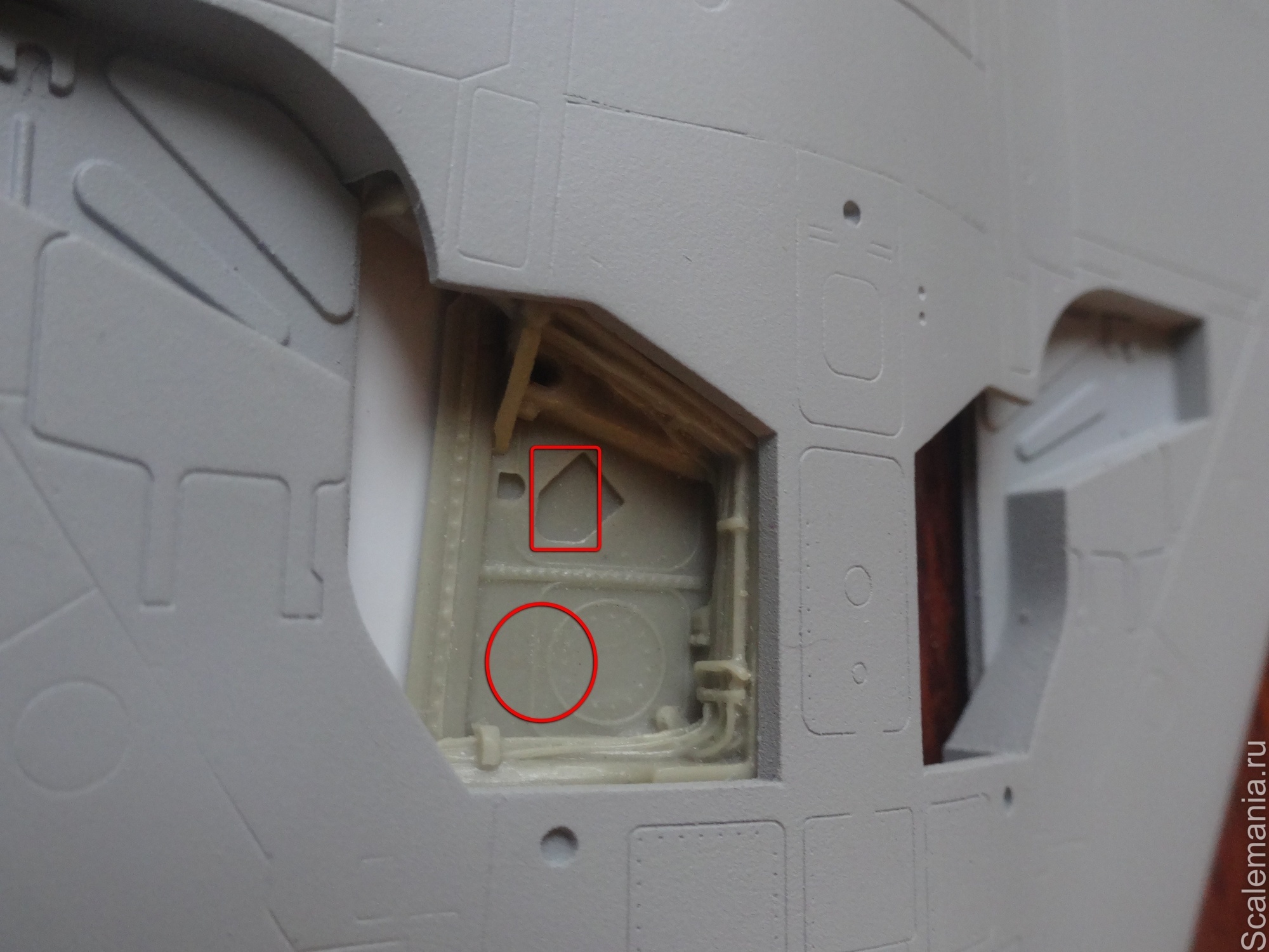

Надумал красить переднюю нишу вместе с основными. Взял SBSовскую смолу и вложил в крыло:
Встала не плохо, но потолок ниш отличается от оригинала... :(
В общем, сижу, соображаю - оставить, как есть или попробовать переделать...

привет Денис. с огромным интересом наблюдаю.
я бы не стал переделывать полностью. добавил бы участок магистрали на ее правильное место, ну и при сильном желании фольгой сымитировал бы темный лючок. жаль, но торчащие наружу болты пришлось бы имитировать банальными проколами.
а в принципе, можно оставить так как дал изготовитель смолы. ниши и так красивы :)
