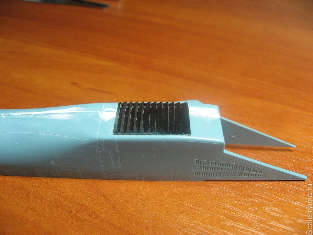

Сегодня только вклеил решетку в канал ВЗ. Все силы бросил на...
СообщениеДобавлено: 29 фев 2012 16:34
Фото решетки + отсек для будущей проводки...

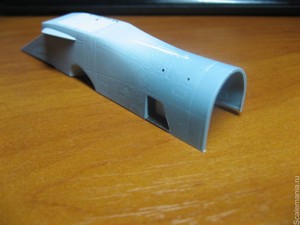

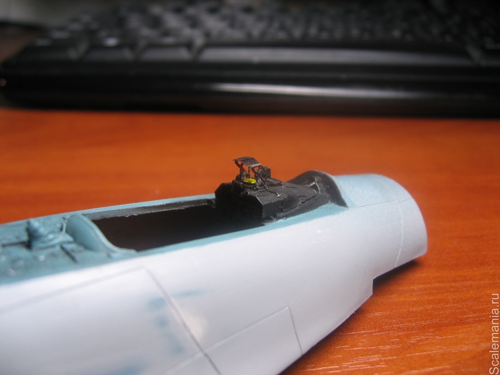

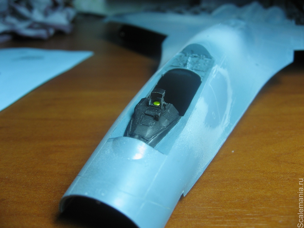

Итоги работы за выходные:
Поставил травленую рамку ИЛС (еще не красил)
Поработал со вторым каналом ВЗ.
В ближайшее время планирую поставить на место лобовой фонарь.Просвет там остался как раз 0.5 -0.7 мм с учетом душки с магнитным компасом,для окантовки лобовой части.
Су-27 "Flanker-B",1/48-Academy от Евгений Су-27 "Flanker-B",1/48-Academy от Евгений Су-27 "Flanker-B",1/48-Academy от Евгений Су-27 "Flanker-B",1/48-Academy от Евгений Су-27 "Flanker-B",1/48-Academy от Евгений
СообщениеДобавлено: 04 мар 2012 22:11
нормалек! а стекла в илс потом будешь клеить?
СообщениеДобавлено: 04 мар 2012 22:14
Конечно,Макс. Они даны в наборе прозрачной пленкой. Как циферблаты на приборку.
СообщениеДобавлено: 04 мар 2012 22:48
то что пленкой - понятно. просто я илс на кобре собирал сразу - с окраской и стеклами и больше не трогал 8)

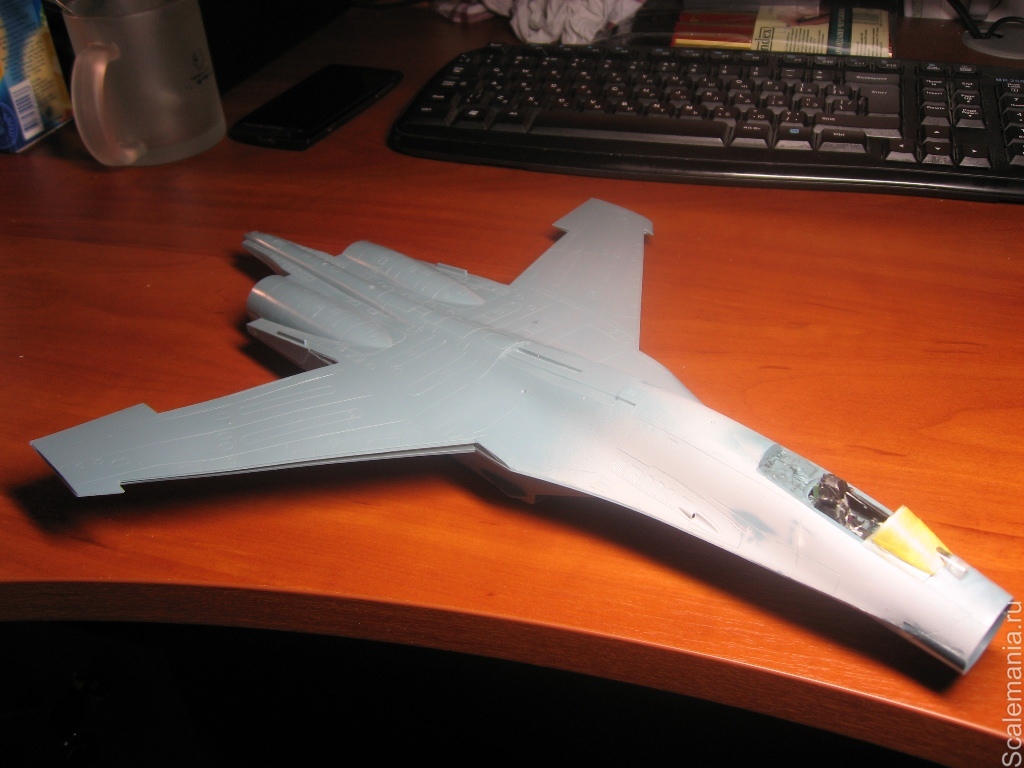

Склеил фюзеляж... Вот как-то так. Теперь есть основа,на которой уже можно работать 8-)
СообщениеДобавлено: 09 мар 2012 21:21
Жень,а ниши дорабатывать не будешь?
СообщениеДобавлено: 09 мар 2012 21:58
Буду,Сергей,по ходу дела. Так как у тебя не получится конечно,но попробую.

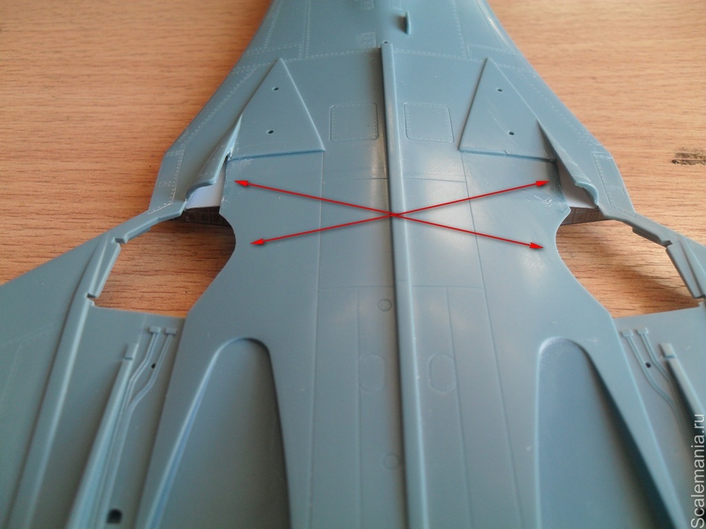

Потихоньку обрабатываю шпатлевку,ну и мелкие косметические процедуры. Сегодня сделал оперение. Осталось все это дело обработать и зашкурить.
СообщениеДобавлено: 13 мар 2012 21:00
Привет Жень,ты стабилизаторы в каком положении будешь делать?
СообщениеДобавлено: 13 мар 2012 21:08
Привет,Сергей...Чееерт,у него на стоянке же стабилизаторы чуть опущены,а я уже свои приклеил...
Есть ли этому какое-то жизненое объяснение?Может он на взлете у меня))
СообщениеДобавлено: 13 мар 2012 21:21
Тогда и передние кромки и флапероны в горизонталь нужно ставить,просто я к чему клоню вот посмотри, обтекатель узла привода управления стабилизатором, его надо бы сточить,если будешь опускать,да в любом случае его стачивать уж больно он толстый
СообщениеДобавлено: 13 мар 2012 22:00
Хорошо,Сергей,сделаю. Будем считать что на моем борту гидросистема уже запустилась) А что с флаперонами не так?Помнишь ты говорил надо смолу покупать...
СообщениеДобавлено: 13 мар 2012 22:09
Да надо,но можно и самому сделать по фоткам,я имею ввиду узлы и механизмы крепления,их хорошо видно особенно,когда флапероны в опущенном состоянии т.е. когда нет давления в гидравлике.Я на ВИТЯЗЕ переделал,вроде нормально
