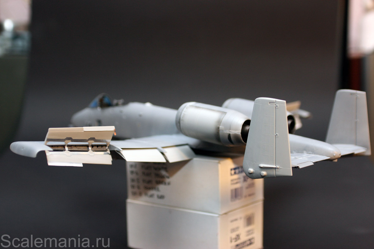

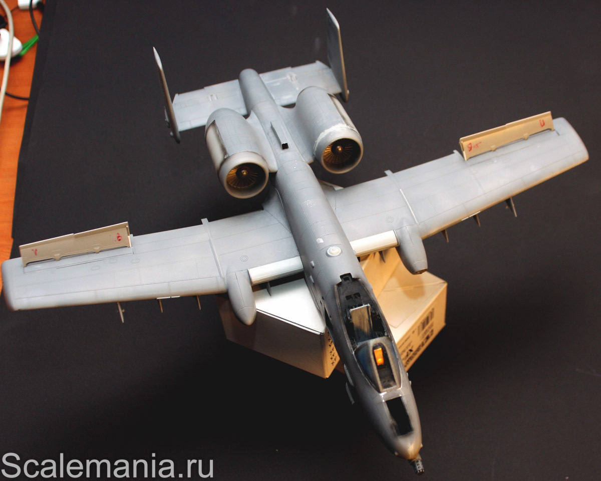

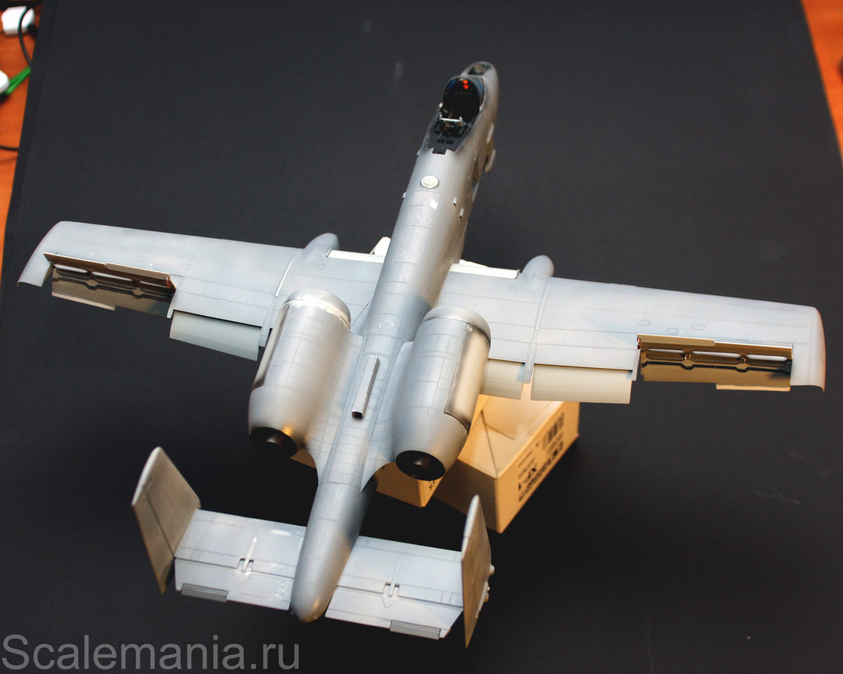

вернулся к работе... наверное, много думал, как и что сделать, потому что почти все из задуманного сделал.
Итак, по порядку...

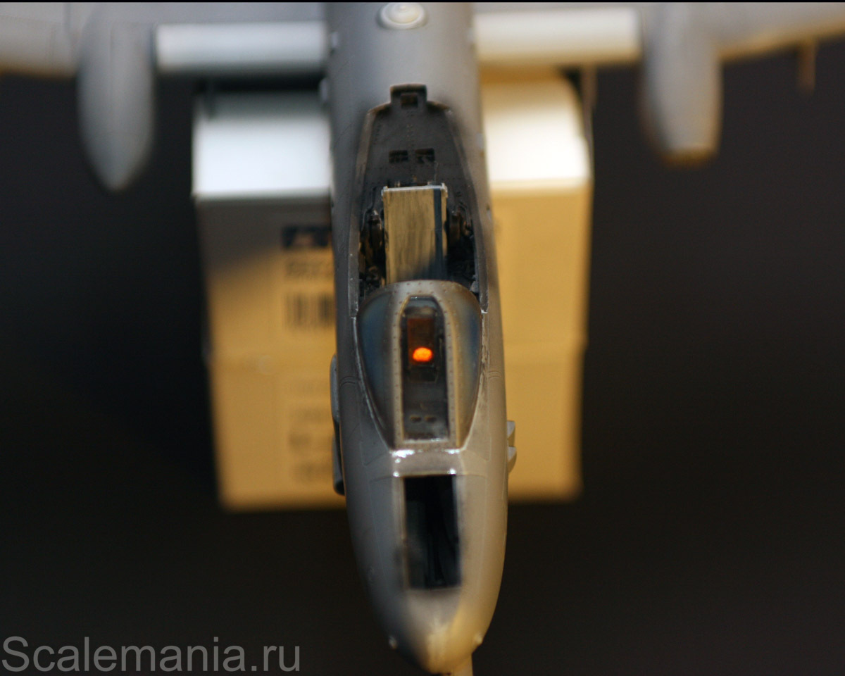

задул панели и пол кабины, снял маски с приборки, но видать не до конца. сделал достаточно заметной проекционную линзу HUD. в углубление посадил фольгу и капнул оранжевого прозрачного от тамии. теперь при свете, такое впечатление, что проекционная линза в работе) установил сам HUD. причем одно из стекол покрылось испарениями лака, что позволило мне не ломать голову по поводу тонировки пленки (стекла).
доработал смолой лобовой фонарь, задул и установил на место. сажал на прозрачный клей(типа ПВА).
задул двигатели, поупражнялся в эффектах побежалости, но все закрыл панелями, так как не планировал двигатели открывать.
доработал пилоны, правда, там еще надо углубления расширить до овальной формы.
поставил предкрылки, установил закрылки, тормоза открыл, сделал рычаги механизации. фольгой попробовал исправить разрывы между толкателями. сымитировал шток цилиндра, но видно его только если знать куда смотреть.
сделал цилиндры на триммерах в крыльях.
довел до ума стойки. задул белым и оттонировал малость. не контрастно.
весь самолет, кроме закрылков, предкрылков и тормозов задут грунтом.
так что можно приступать к доведению до ума кабины и прешейдингу.

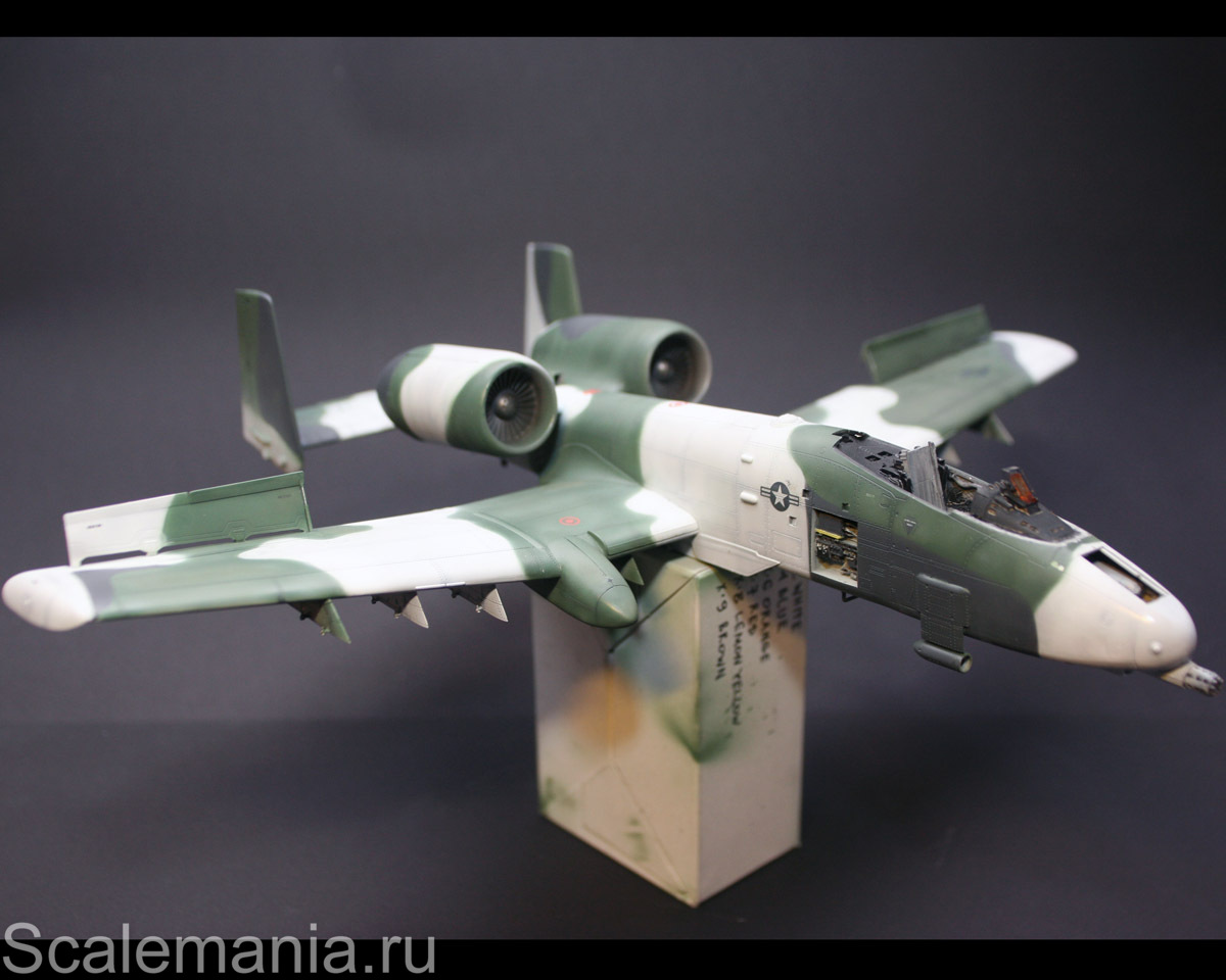

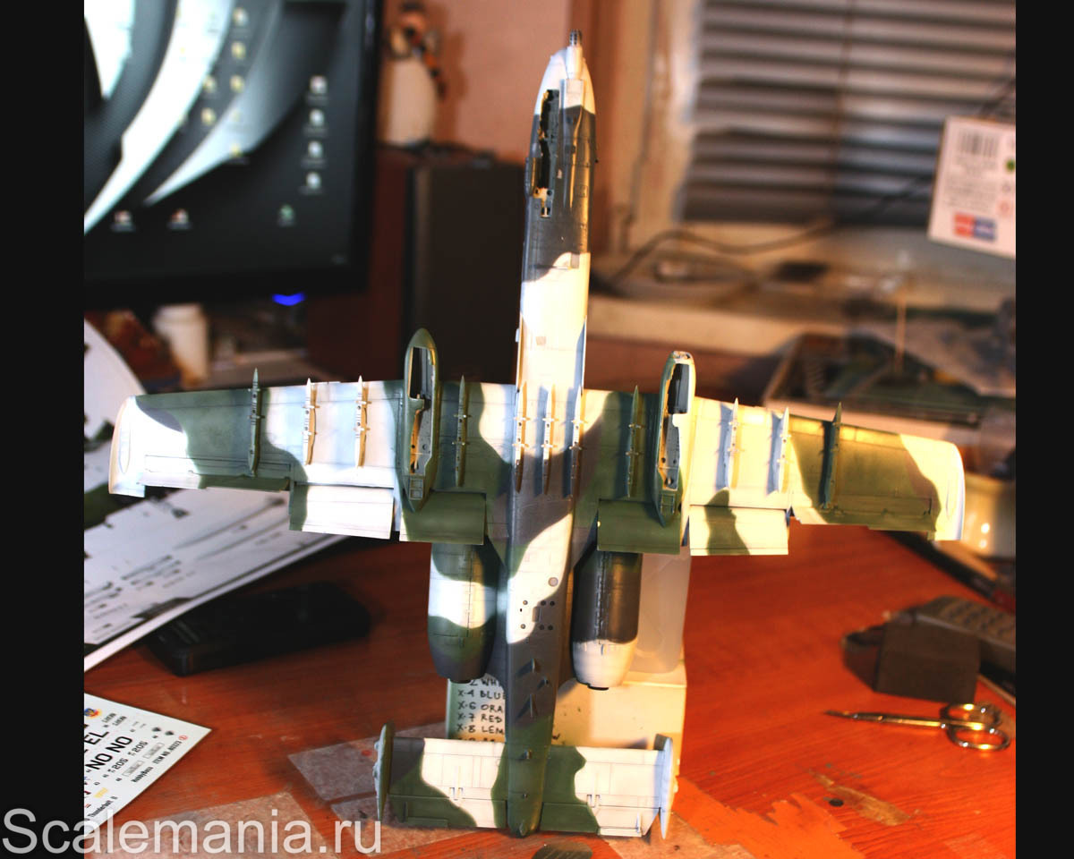

работа кипит...
фотографии с прешейдингом отсутствуют, но это не значит, что он не делался)
камо надувался постепенно, сначала белый, потом зеленый и последним темно-серый. что бы модель не выглядела плоской, на отдельные поверхности темных пятен камо был надут сильно разведенный белый. на фотографиях этого не сильно заметно, но модель получится с выгоревшей местами обшивкой.
модель задута глянцевым лаком. уже размещены ОЗ и надписи у кабины(на фотках нет, фотографировал раньше)
работаю дальше.
