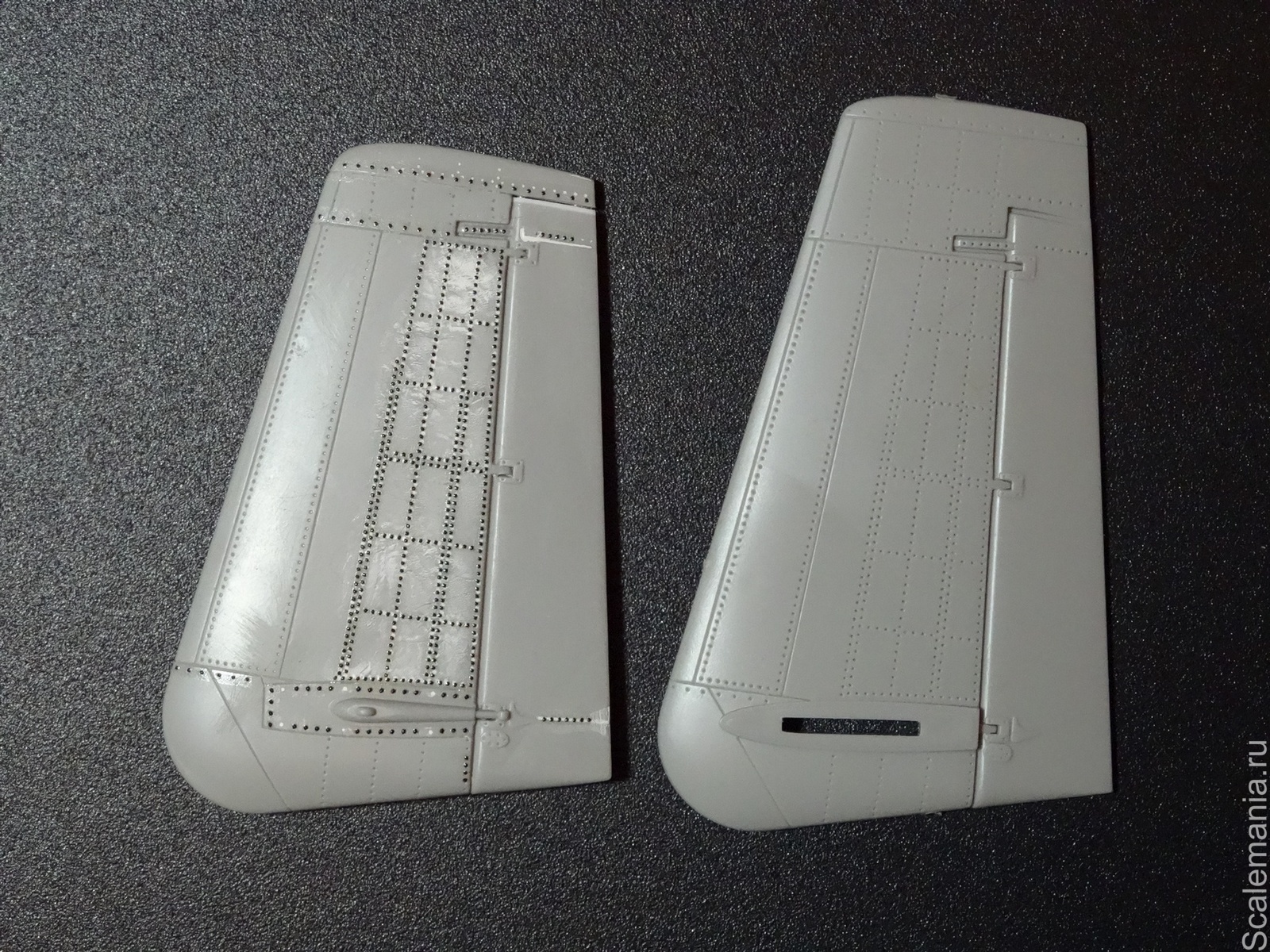

А, пока,решил доделать кили.
Взялся я за них еще весной. Очень хотелось испробовать переводные клепки. ))) Но, все по порядку -

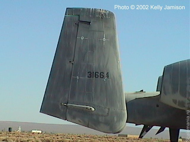

Увидел на фотках, что у прототипа кили разных размеров, т.е. сначала они были выше, потом их укоротили:
N/AW A-10 "THUNDERBOLT" II  1/48 (Hobby Boss) N/AW A-10 "THUNDERBOLT" II  1/48 (Hobby Boss) N/AW A-10 "THUNDERBOLT" II  1/48 (Hobby Boss) N/AW A-10 "THUNDERBOLT" II  1/48 (Hobby Boss)
В инете не видел, чтоб кто-нибудь укорачивал кили (в наборе они длинные) и поэтому взял в руки пилку. :D Плюс ко всему, угол наклона верхнего торца руля направления был не правильный. Заодно и это исправил. Потом зашпаклевал имитацию клепки, восстановил расшивку и перевел клепки "Archer":
Загрунтовал и сейчас все в таком виде:
Осталось переделать тяги и убрать некоторые косячки и кили будут готовы! :D :D :D

Клепки на киле получились шикарно!
А чем грунтовал? Аэром или с баллончика?
И какие "косячки", если не секрет?

Спасибо, Алёнка!
Грунтовал Тамиевским баллончиком, а когда он закончился - аэром. Тоже Тамиевским грунтом.
Косячки - не секрет, конечно - все видно на фотках. Где мусоринка приклеилась, где расшивку подрезать, где усадочка образовалась...

А! Да!!! Клёпки клеил по этой фотке:

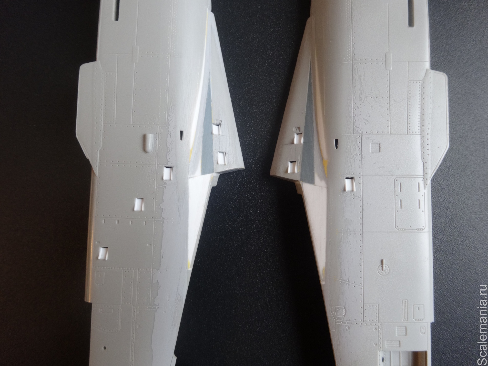

Закончил с в/з на правой стороне модели:
Теперь загрунтую, а то, не видать ничего...

Зашпаклевал не нужный отражатель в носовой части с левой стороны и дунул грунтом:

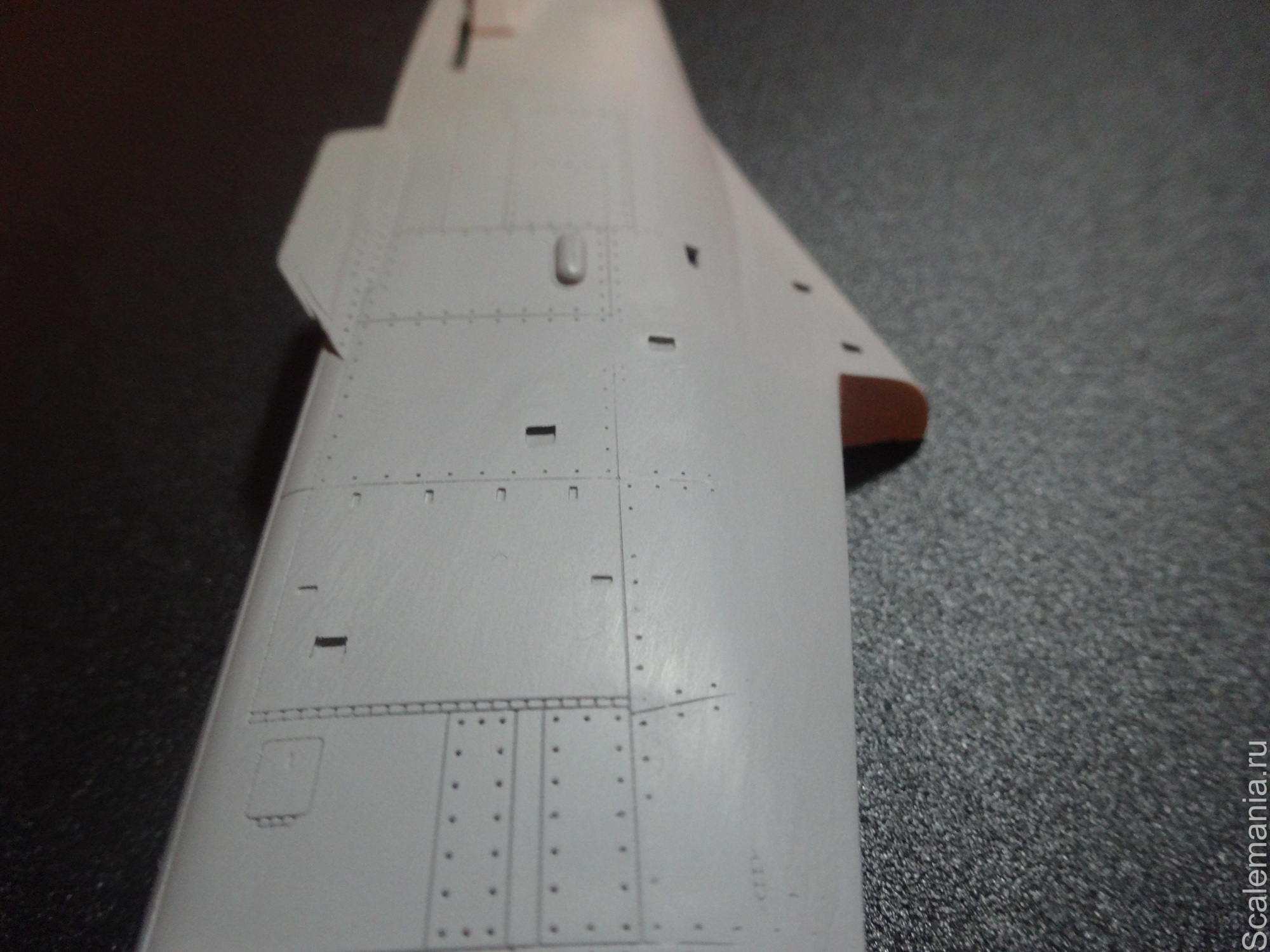

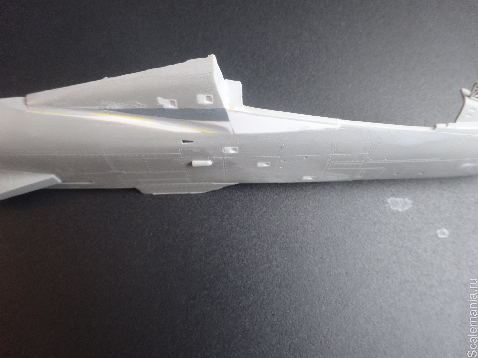

Удалил кожух воздухоотвода и заделал дырку кусочком пластика. Позже просверлю отверстие. По моим рассчетам оно должно быть диаметром 2,5мм.
:!: :!: :!: Кстати! Тем, кто тоже строит (или собирается строить))) х/б-шную спарку! Обратите внимание, что у варианта с длинными килями вообще отсутствуют эти самые кожухи воздухоотводов.

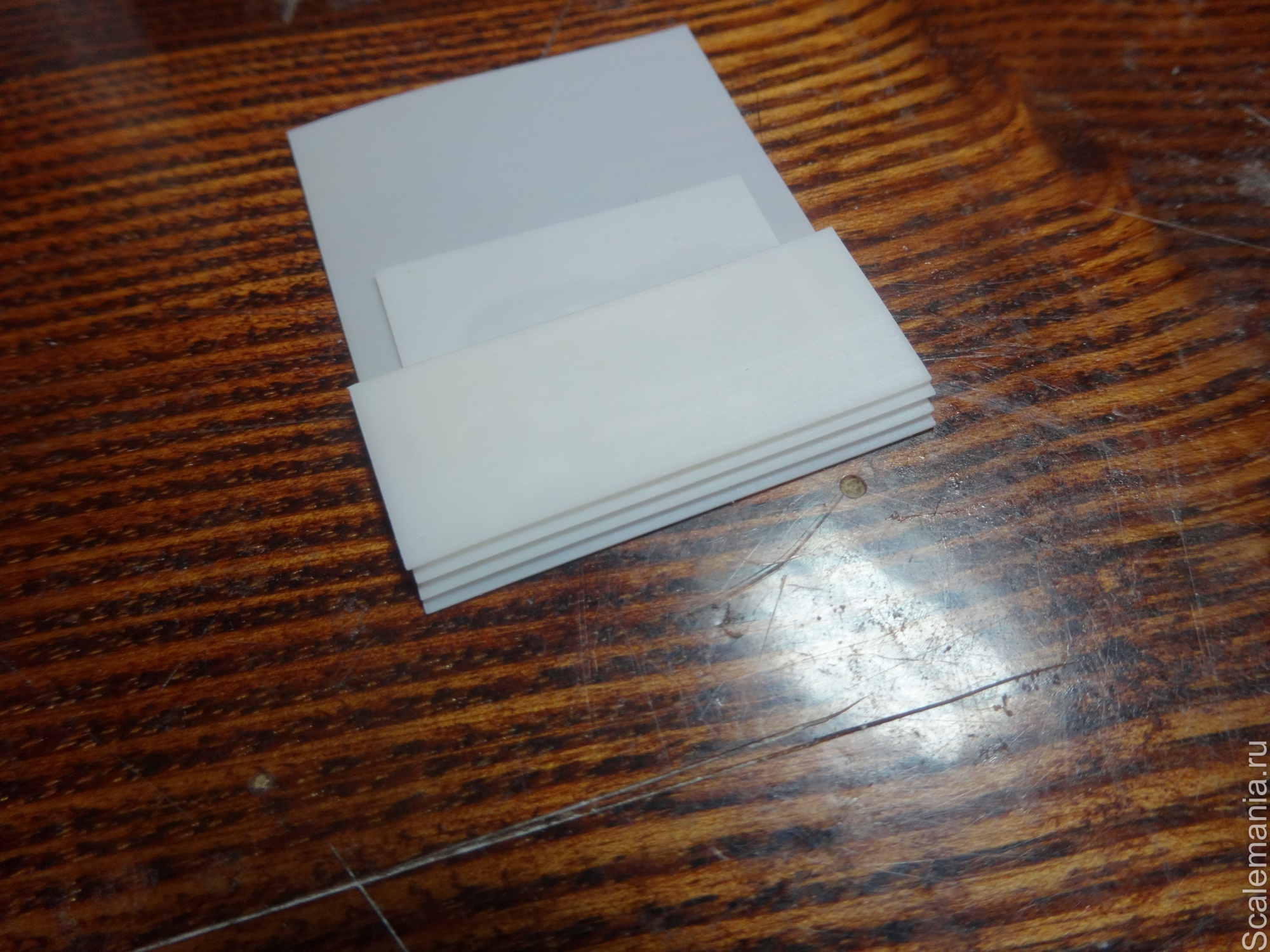

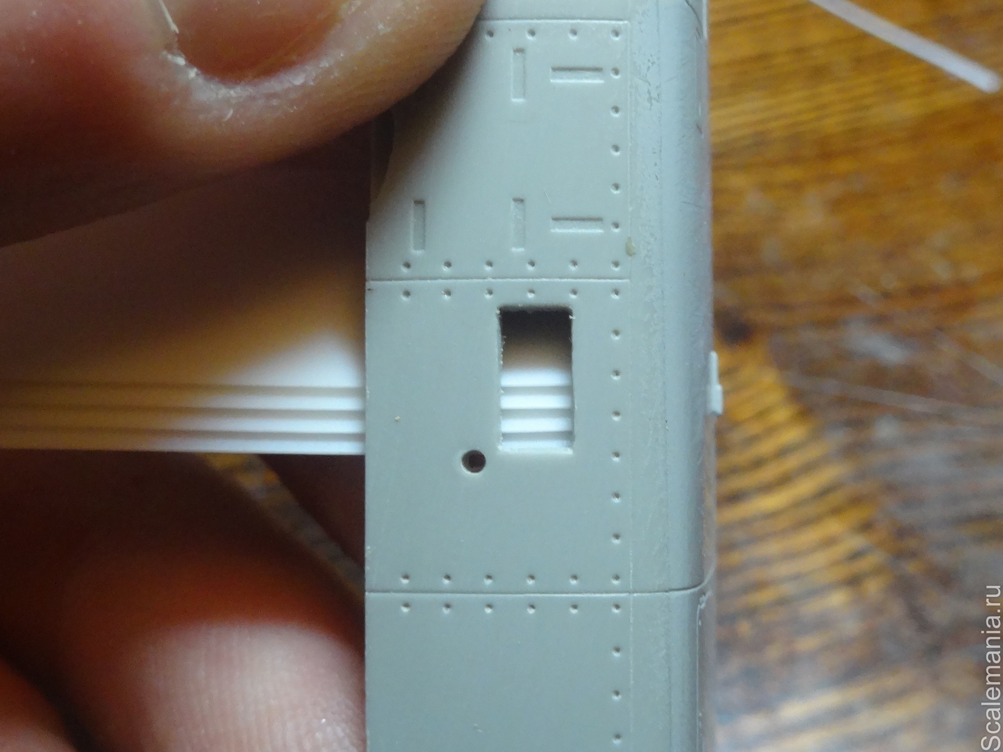

Тем временем дошла очередь до проемов, которые с "жабрами".
Аккуратно вырезал отверстия. Потом склеил пакет из тонкого пластика... и приложил посмотреть, как будет это все выглядеть:
Очень доволен промежуточным результатом! :D :D :D

Денис, не знаю, на фотках пластик выглядит толстоватым. по мне все же пивжесть лучше. имхо.
 Заголовок сообщения: Re: N/AW A-10 "THUNDERBOLT" II 1/48 (Hobby Boss)
СообщениеДобавлено: 06 янв 2015 16:26
Вадим! Полностью с тобой согласен! Пивжесть тоньше пластика от "Доширака" ровно в 2 раза. (0,12мм против 0,24мм (померил электронным штангелем))). Но, я не уверен, что у меня получится сделать "жабры" из пивжести также ровненько, как из пластика. Вернее, уверен в обратном. :D :D :D Причем, на моем варианте "жабры" не прикрыты сеточкой и будут на виду. Соответственно, не стал портить себе нервы и... вот, что получилось:
А, в живую как это смотрится!!! ОФИГЕННО !!! :D :D :D

Вот, доделал "жабры" :
