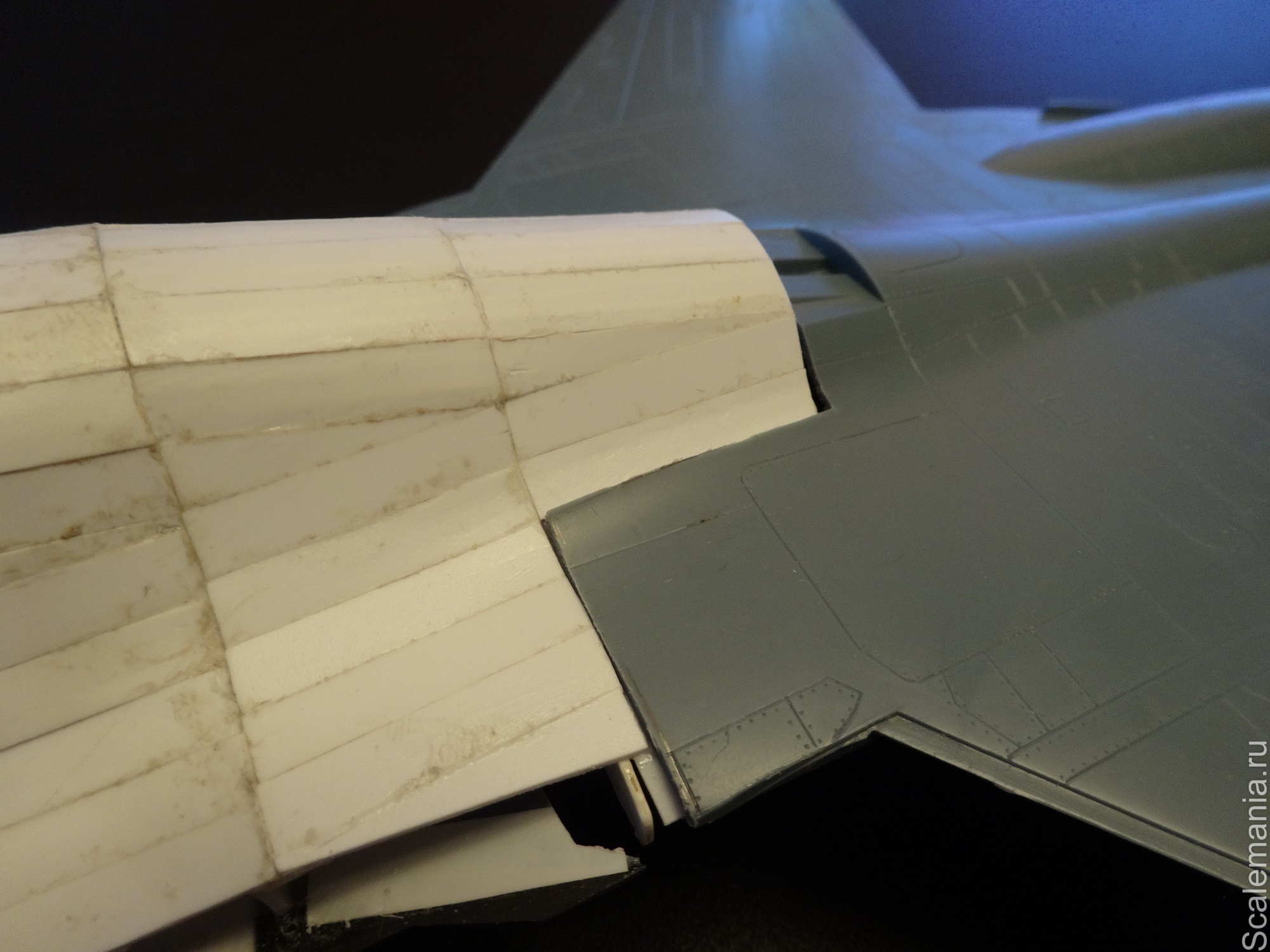

Доклеил из полосочек еще одну секцию "горба". Потом вырезал лишнее на верхней половине фюзеляжа и соединил получившееся с нижней частью. Состыковалось все замечательно. :D
Су-34 1/48 (попытка конверсии Су-27УБ Academy) Су-34 1/48 (попытка конверсии Су-27УБ Academy) Су-34 1/48 (попытка конверсии Су-27УБ Academy)
P.S. Все никак не отпускают мысли - и почему же я делаю Су-34, а не Т-10В1??? Ставь Аиресовские ниши основных стоек, фюзель, практически, готов...
Ну, да, ладно... Это все лирика. Приступаю к хвостовой балке. )))

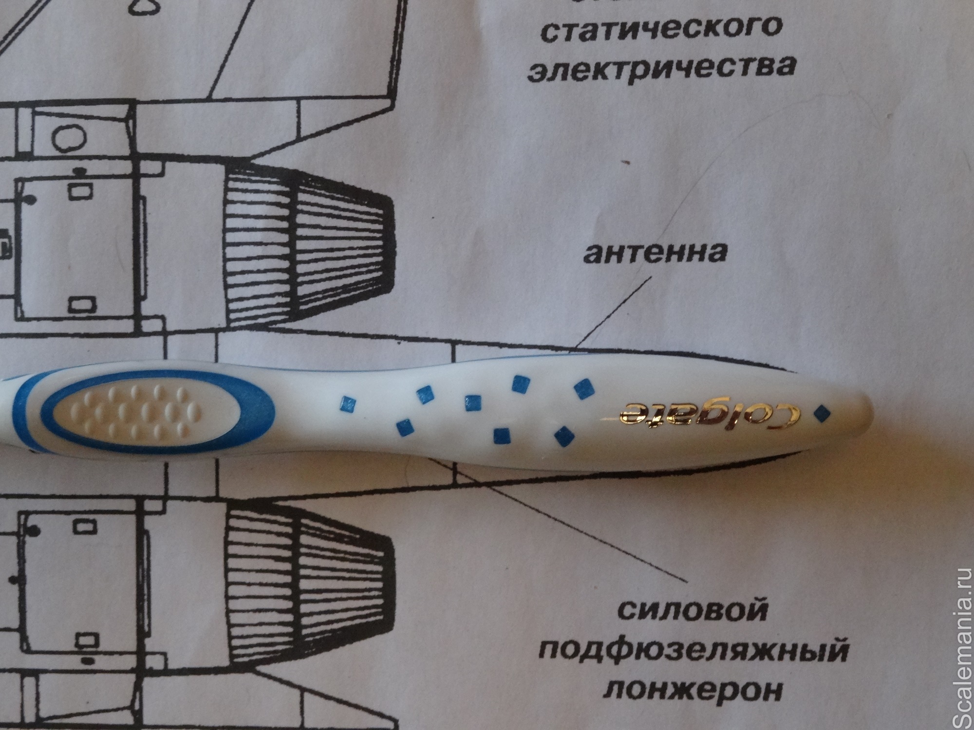

Алёнка, большое спасибо за поддержку и пожелания! Но, на самом деле, все, как-то, само собой получается... Так, например, на работе взгляд случайно упал на маркер. Подумалось, что, вроде бы, похож по диаметру на хвостовую балку.. Дома вложил его в чертеж - оказалось, что идеально подходит, причем с запасом на толщину пластика. По маркеру и выдавил заготовочки:

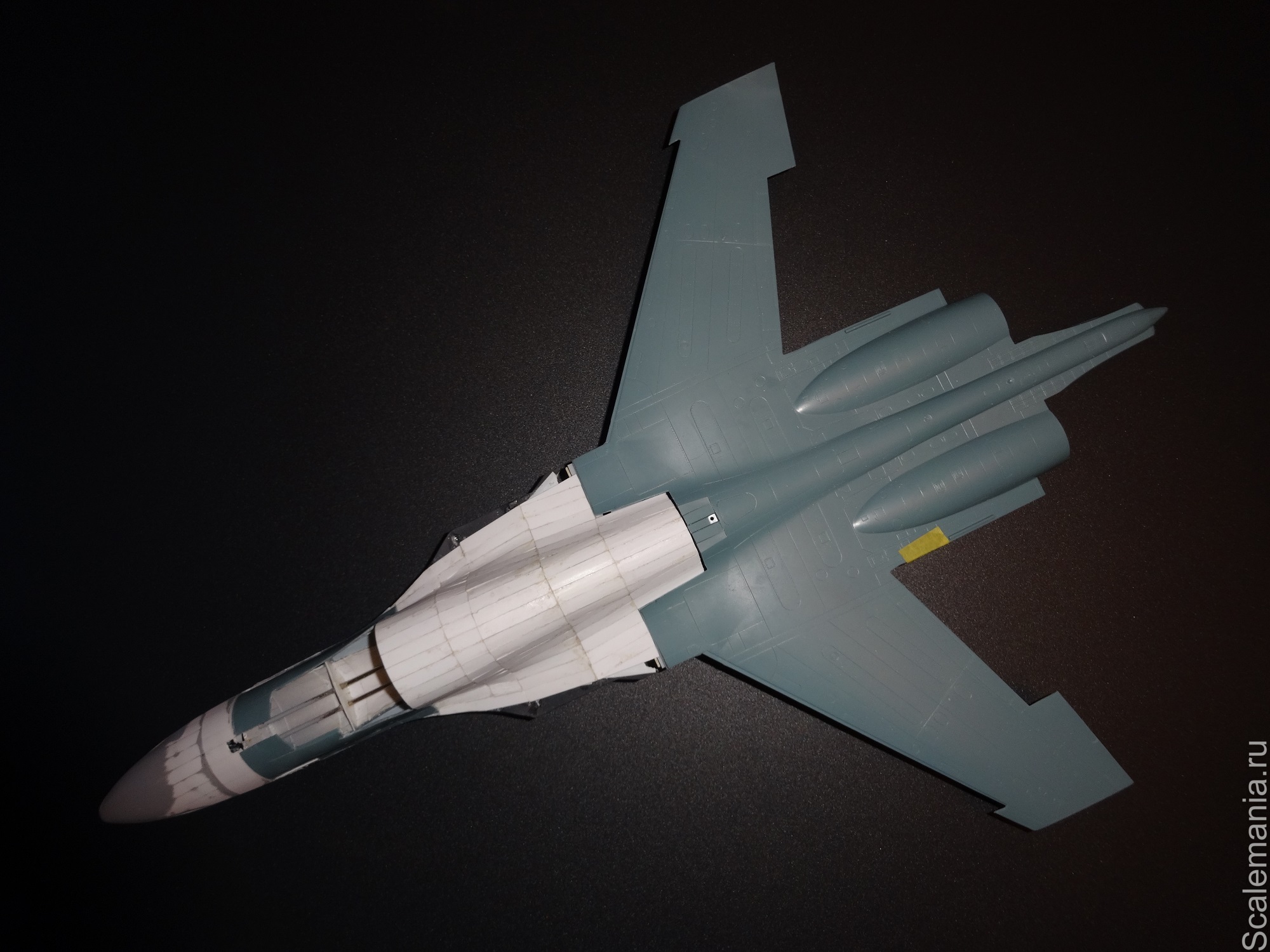

Вот и дошли руки до модели.. То, что планировалось сделать до Н.Г. стало воплощаться в жизнь только сейчас...
Подготовлено место под хвостовую балку:
Заготовка хвостовой балки:
И первая примерка:

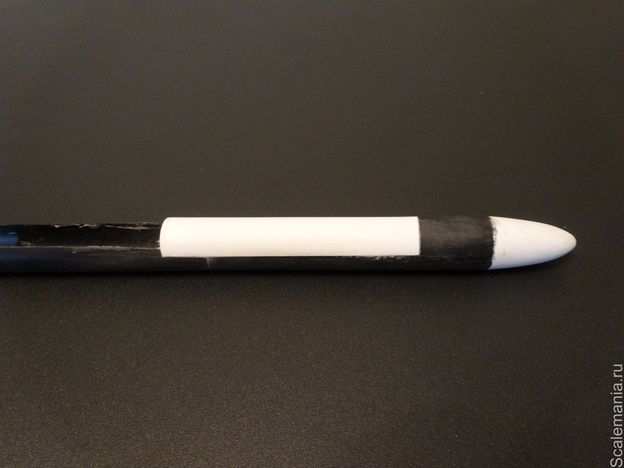

Дошла очередь до обтекателя центральной хвостовой балки. Решил его выдавить из пластика. В качестве пуансона использовал зубную щетку, немного ее обточив:

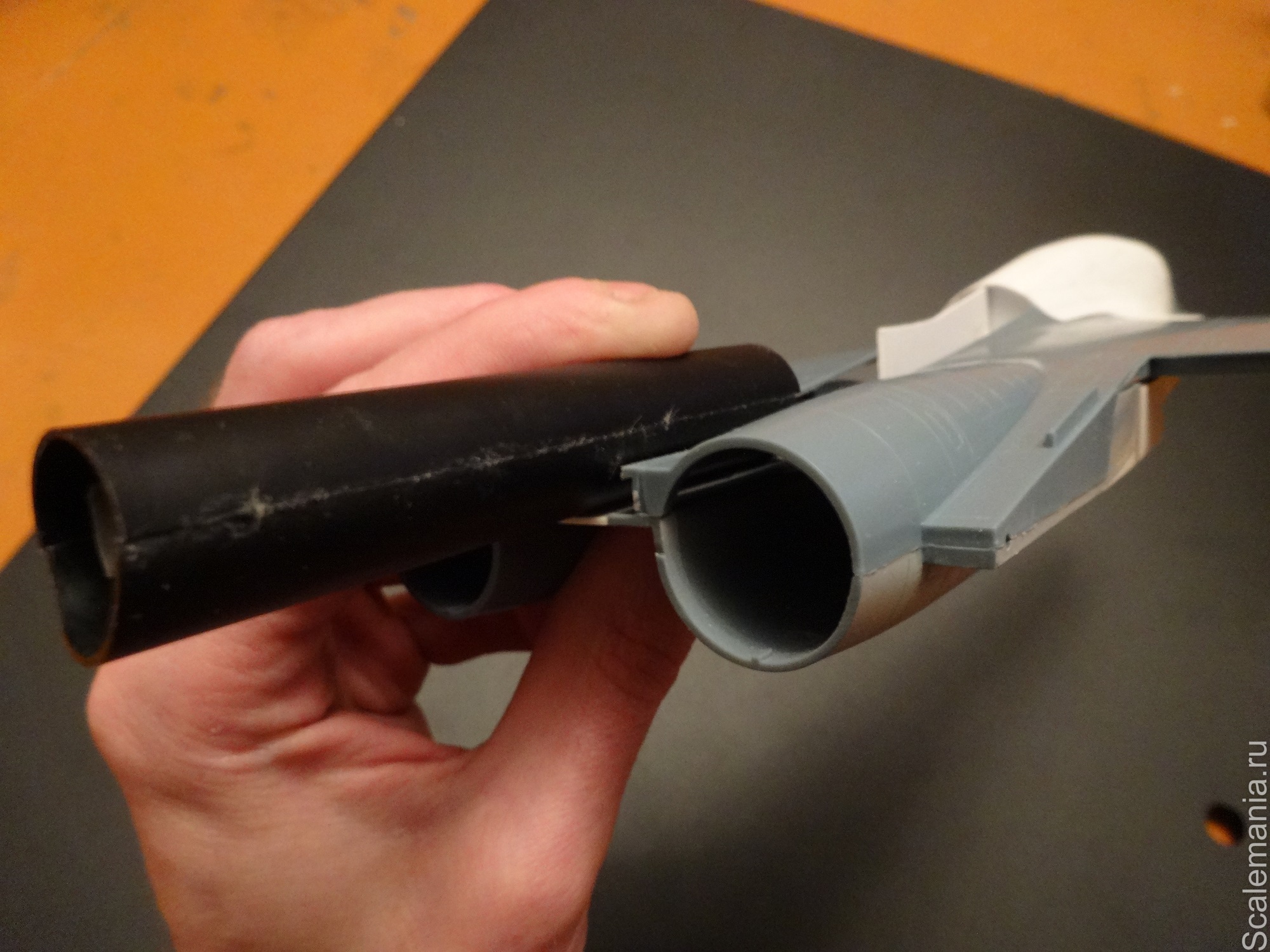

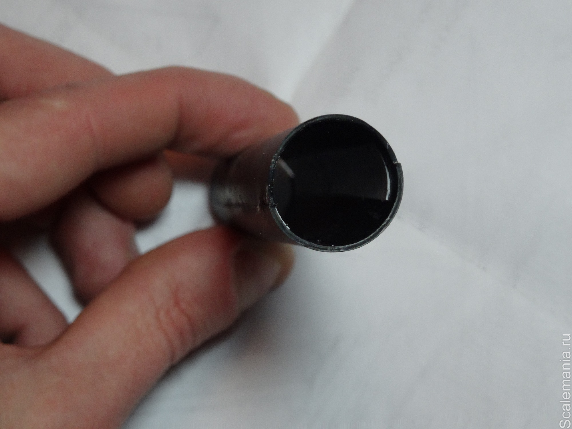

Планируя в последствии еще обтачивать обтекатель и, ввиду того, что стенки у него тонковаты, решил залить в балку эпоксидную смолу. И, то ли от нагрева (когда пошла реакция отверждения), то ли от того, что не очень тщательно размешал отвердитель со смолой (скорее всего), балку покоробило... :
Вот такая беда приключилась... Теперь думаю - удалить этот участок и сделать новый или зашпаклевать...

Да, Дэн...(( Пластик покоробило как бумажку обычную..Думаю,что плохо перемешал и отвердитель разъел пластик. И пока он не высохнет,будет и дальше коробить. Мне кажется,что проще подшпаклевать,но! так как ты-Мастер пилы,то может и удаление... Одно хорошо,что это снизу и будет еще прикрыто.В любом случае-удачи!

Там, где покоробило, пластик мягкий и, по моему, площадь повреждения еще немного увеличилась... Так что, видимо, необходимо срочное хирургическое вмешательство... )))

Денис мне кажется зря ты затеял по поводу заливки смолы, я думаю будет большой противовес т.е. в нос груз закладывать придётся больше, в прочем вес смолы не знаю.Ну, а по поводу того, что произошло с балкой, лучше выдави по новой, маркер же остался из чего делал.А в целом всё отлично делаешь!
СообщениеДобавлено: 16 фев 2014 19:16
Имплантация прошла успешно! Хвостовая балка после операции чувствует себя хорошо! :D

Сильный разогрев при затвердевании особенно большого кол-ва смолы крайне вероятен.
СообщениеДобавлено: 17 фев 2014 21:59
Количество смолы было не большое. Примерно, чуть выше обтекателя. И поэтому предполагаю, что проблема не в нагреве. Дело в том, что я заливал смолу и отвердитель из шприцов в балку и уже внутри нее перемешивал все спицей. Видимо, не очень тщательно это у меня получилось. Все-таки я думаю, что это из-за отвердителя, оставшегося на стенках и не вступившего в реакцию со смолой.
