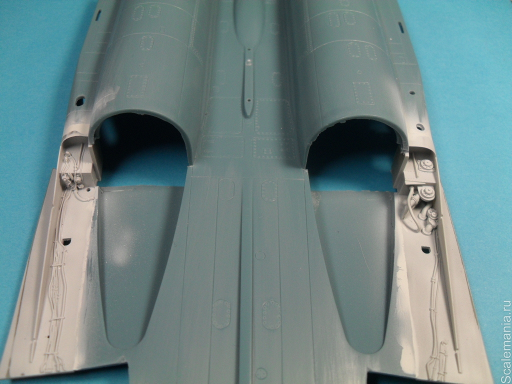

Всем привет, продолжаю свой отчёт. И так, что сделано (правда очень медленно, но времени просто не хватает). Пришла конверсия от НеОмега на кабинет Су-27 ( в целях экономии приобрёл именно её), мне из неё нужно было просто площадку под узел открывания и закрывания фонаря и сам каркас упора открытия фонаря. Конечно же площадка под гидравлику не вошла в габариты т.е. вошла, но пришлось наращивать. Нанёс первый белый слой грунта от Алклад. Вещь отличная, но при на несении на смолу есть места отлипания грунта, причину нашёл, нужно смолу тщательно обрабатывать наждачкой и обезжиривать если конечно же площадь позволяет, после этих процедур грунт, на смоле, лежит уверенно. В прочем есть грунт для смолы.

Сергей! Очень все здОрово! А что за грунт для смолы? А то у меня беда - в кабине F-5того краска отстала с пола... :( Я грунтовал Тамиевской грунтовкой из баллончика.
СообщениеДобавлено: 26 янв 2013 22:39
Привет, да вроде хвалят от АКАН http://www.hobbyforyou.ru/catalog/2926-12589.html ничего про него не знаю, я просто смолу шлифую 2500-й и потом спиртом прохожу, а куда не подлезешь просто заливаю спиртом.Вроде получается.
СообщениеДобавлено: 26 янв 2013 22:54
Наждачкой у меня там не подлезешь... А спиртом я тоже все протер, не помогло. Попробую грунтовку от Акана. Спасибо за подсказку!
СообщениеДобавлено: 26 янв 2013 23:00
Не за что, если приобретёшь грунт, думаю эмоции нам будут полезны!

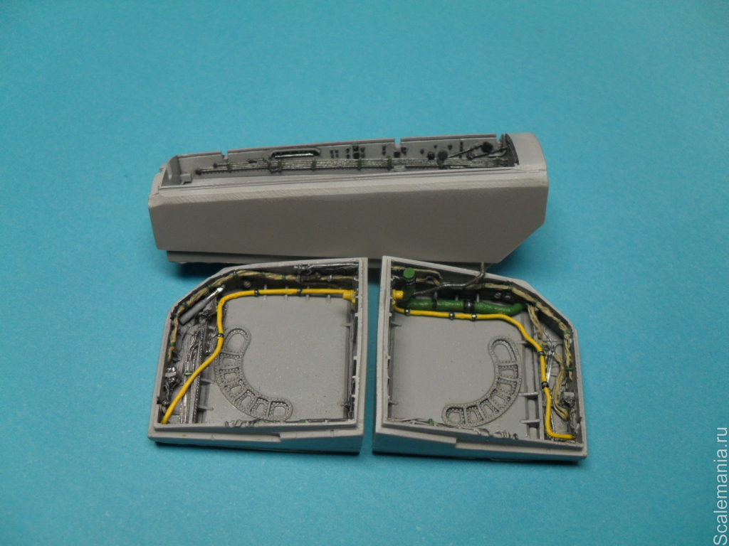

Всем привет. Не большой отчёт:вот отработал переднюю нишу и основные под колёса, приобретя такую конверсию, перестаёшь радоваться, когда дело доходит к покраске, если честно нужны крепкие нервы, что бы всё это покрасить особенно переднюю нишу, использовал самую тонкую кисточку, потом в дело пошли капилярные ручки, в общем где смог под лесть там и красил, затем небольшая смывка, чтобы придать рельеф, осталось задуть матовым лаком, вроде всё.

А это для определения размера
СообщениеДобавлено: 28 янв 2013 20:51
очень красиво))) про смывку молчу)
СообщениеДобавлено: 28 янв 2013 21:04
Спасибо Вадим, а что со смывкой, что то не так?
