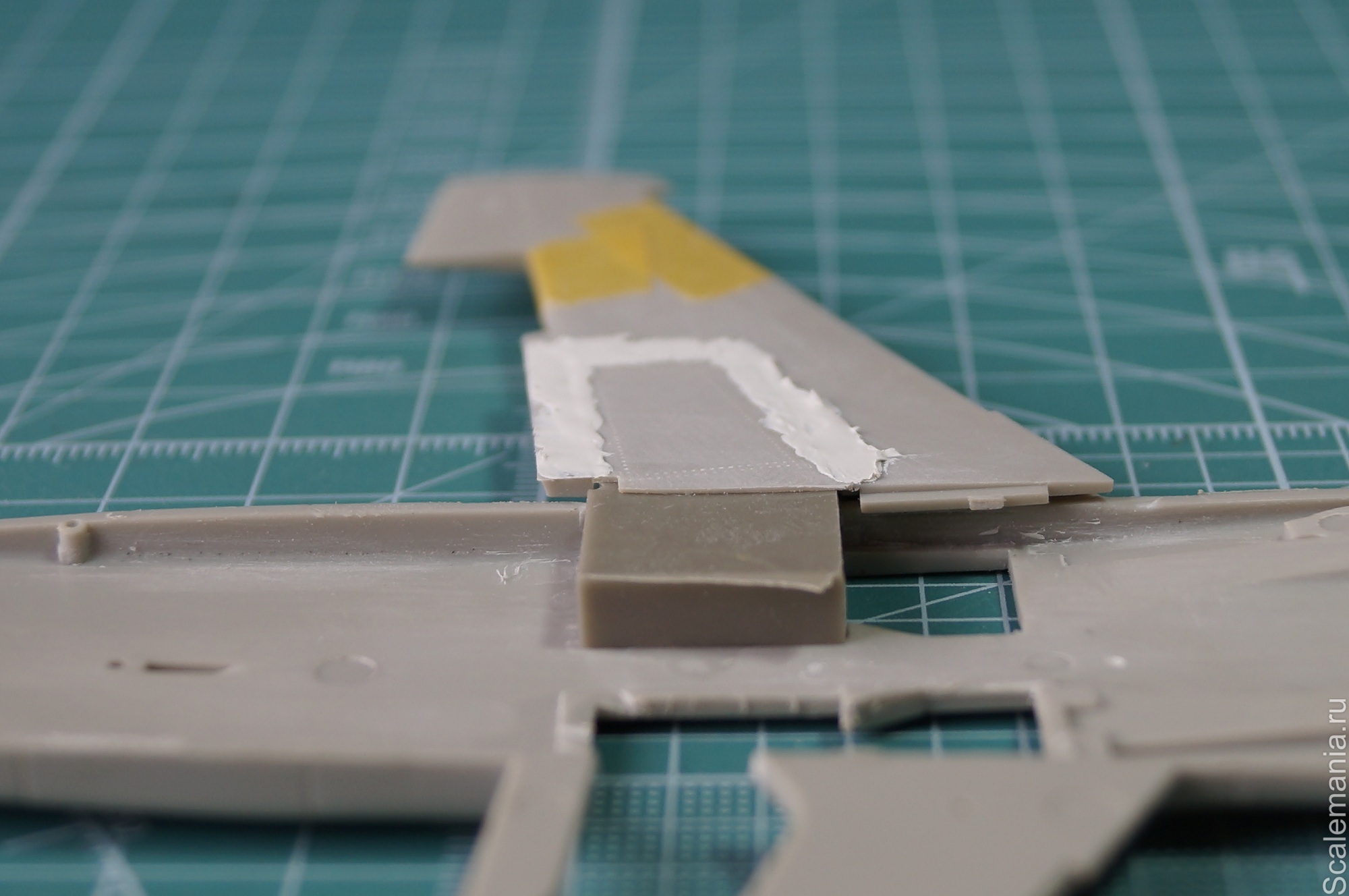

СообщениеДобавлено: 14 янв 2013 20:58
Потихоньку продолжаю. Как и ожидалось, на стыках вставки образовались усадки. Залил их супер клеем, зачистил и загрунтовал. Сделал расшивку и занялся другой частью крыла. Подогнал нишу и дальше по той же схеме. Нижние вставочки планирую делать уже после окраски ниш.
F-5F Tiger II 1/48 AFV Club F-5F Tiger II 1/48 AFV Club

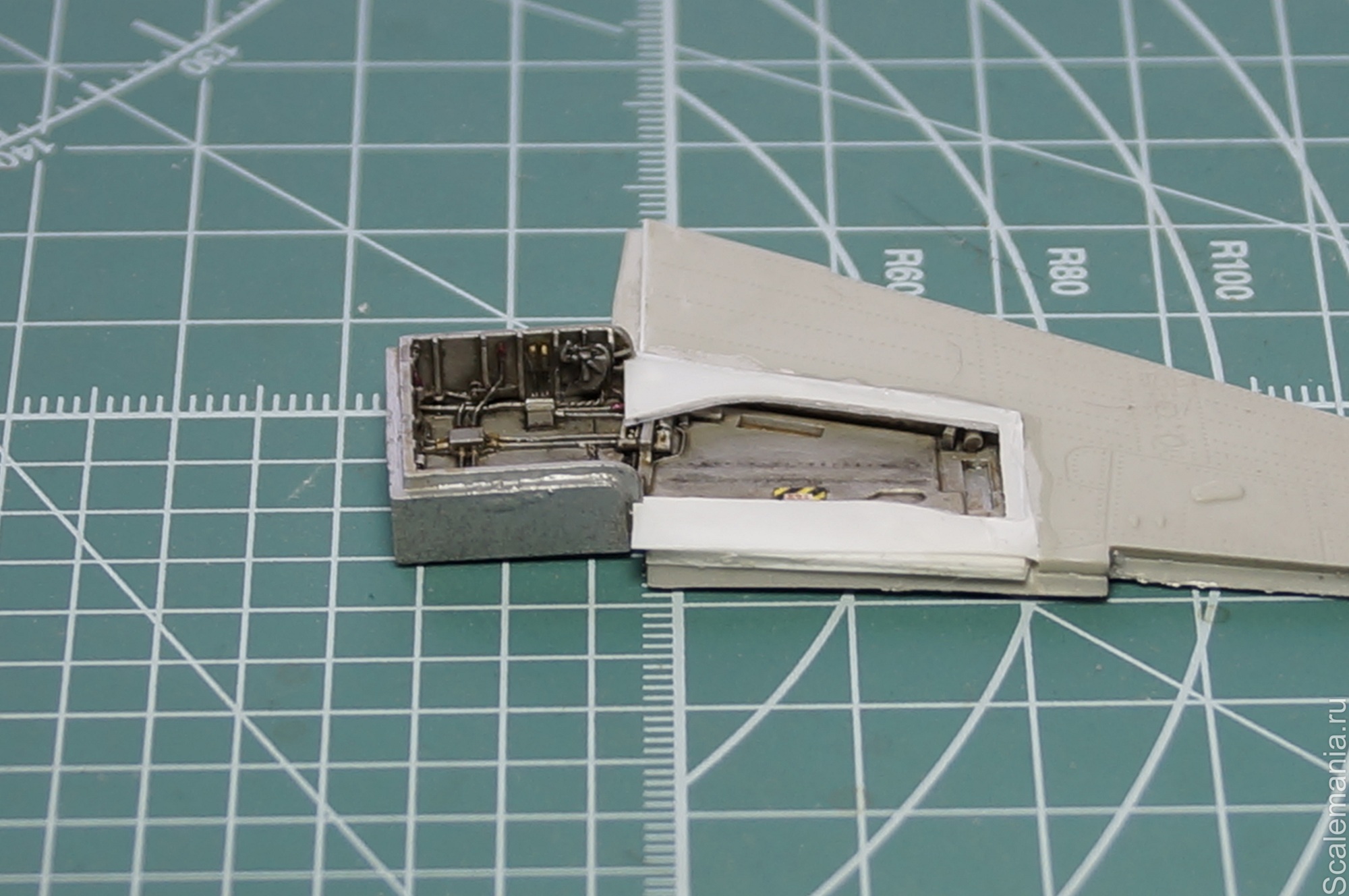

СообщениеДобавлено: 07 фев 2013 19:27
Покрашены ниши основных стоек шасси и тормозных щитков:

Состыковал все, чтобы наметить план дальнейших работ. Сначала убираю ступеньку - торцы ниш должны быть на одном уровне, потом доделываю нижнюю часть крыла.

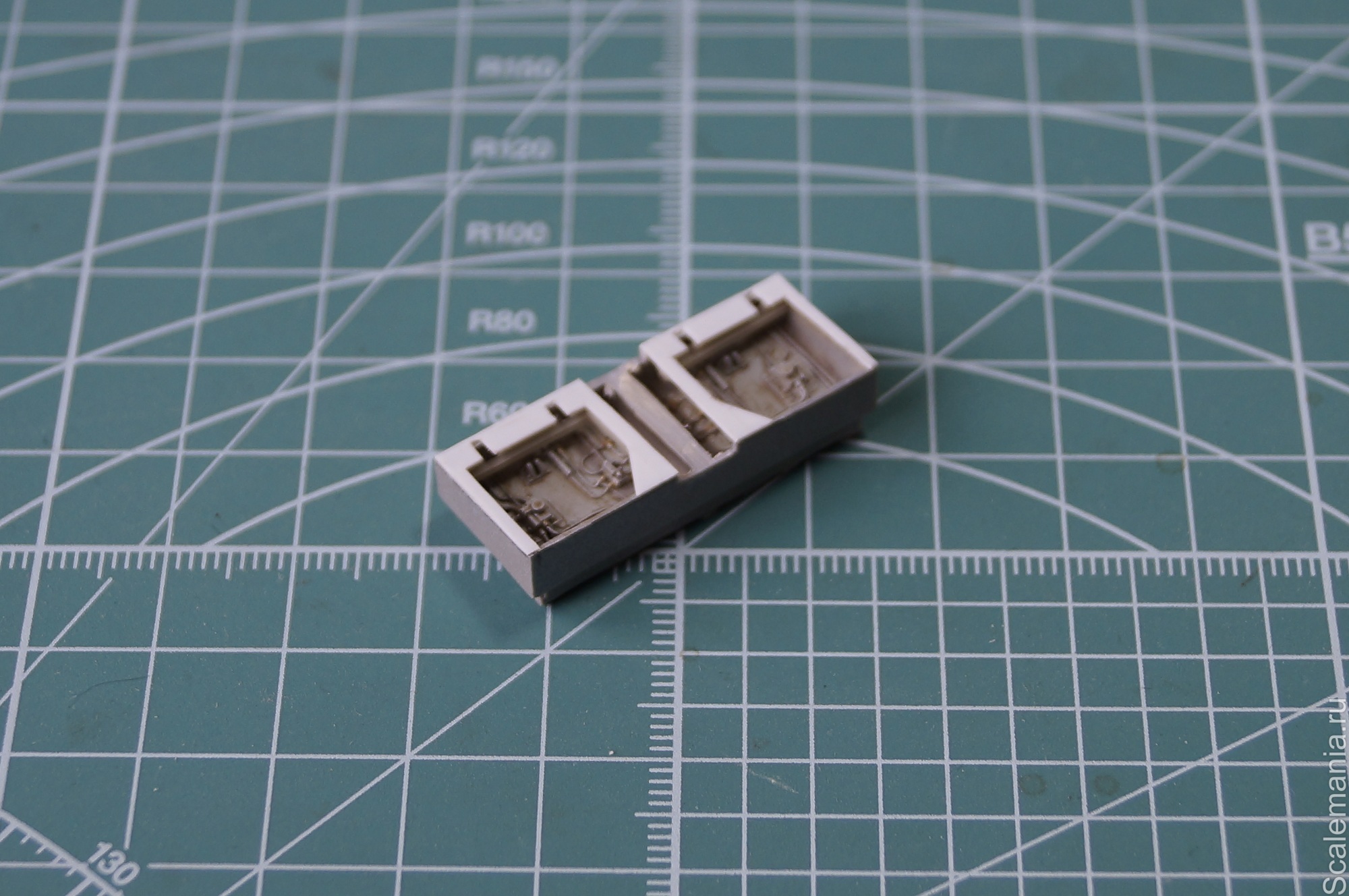

СообщениеДобавлено: 11 фев 2013 10:02
Возник вопрос - а нужно ли открывать тормозные щитки? На собранной модели там ничего не видно... Фотки из интернета:
F-5F Tiger II 1/48 AFV Club F-5F Tiger II 1/48 AFV Club F-5F Tiger II 1/48 AFV Club

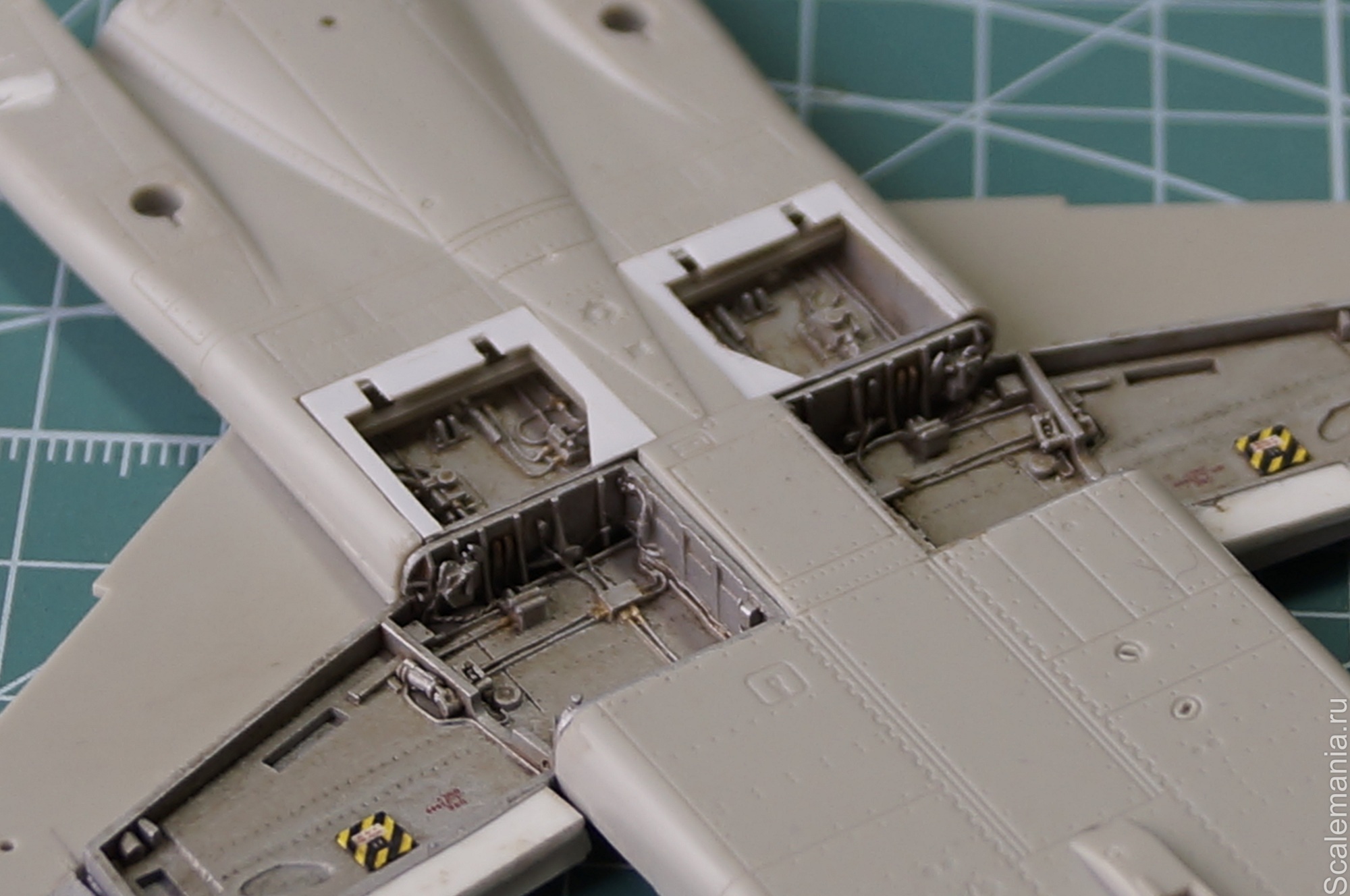

СообщениеДобавлено: 13 фев 2013 01:08
С большим вниманием выслушал ваши мнения! Спасибо большое! Решено: тормозные щитки будут в открытом положении. :D Эх... А так не хотелось с этим всем возиться... Ну, что ж - подфюзеляжного бака не будет, поставлю только пилон под него. Сейчас ниши тормозных щитков подогнаны и установлены на свое место. Встали замечательно, но сделано все не так, как предлагал Aires... Фотки позже.

СообщениеДобавлено: 14 фев 2013 15:28
Ну, вот и фотографии. Процесс не щелкал, но, думаю, и так все понятно:

В ниши добавлена черная смывка. Мне показалось, что они смотрелись несколько бледновато. Потом ниши торм. щитков были вклеены на свое место и зашпаклеваны. Далее занялся нишами шасси. Вырезал вставки из тонкого пластика "Доширак" и подогнал их в вырезы в нижней части крыла. Потом приклеил их и залил щели тамиевским суперклеем.
