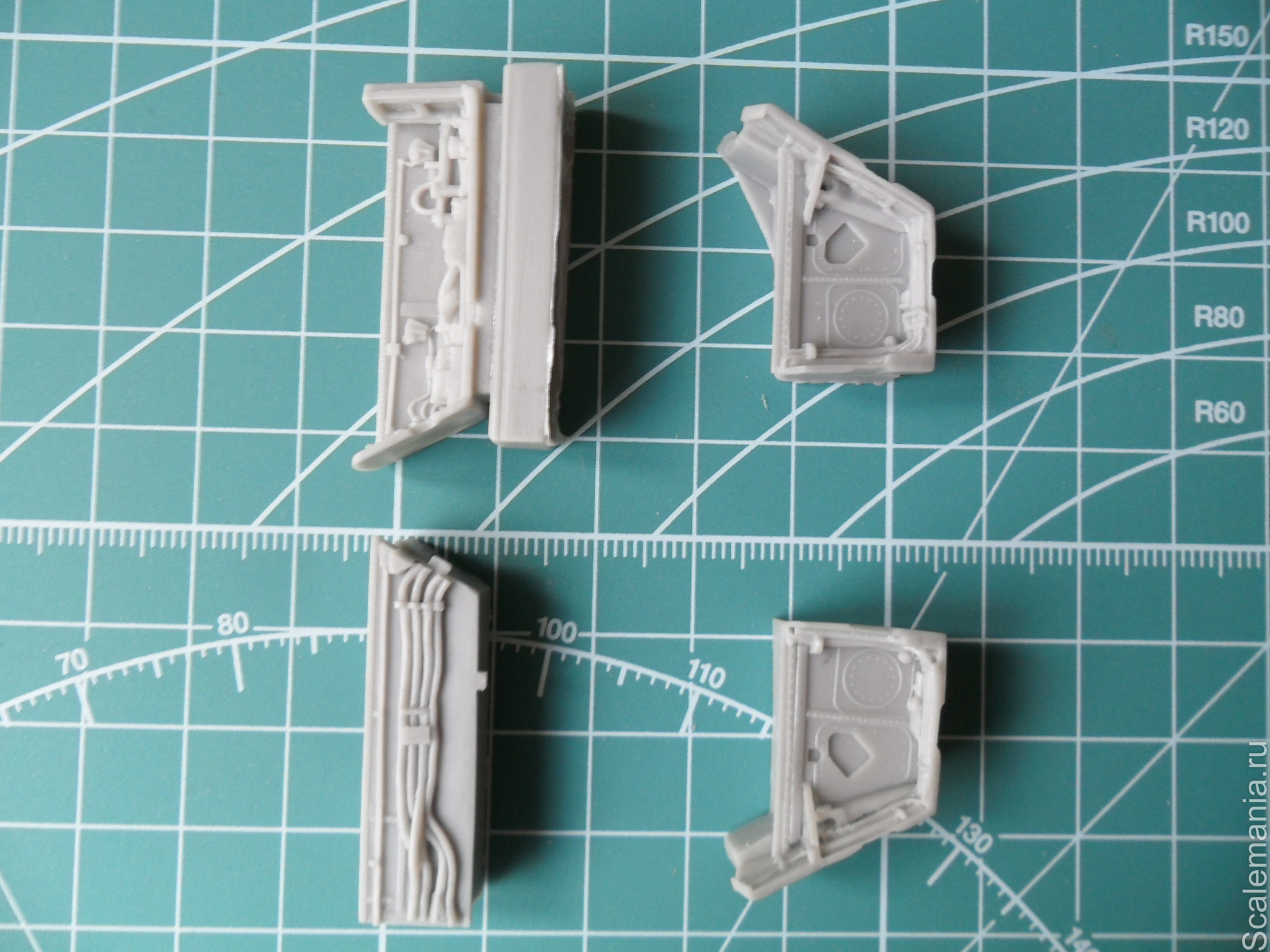

2) Набор венгерской фирмы SBS model Mirage IIIC 48014 :
Его я решил заказать сразу же после того, как ко мне пришел набор от High Planes Models (далее HPM) 048011.
Kfir TC2 1/48 (конверсия Mirage IIIC Eduard) Kfir TC2 1/48 (конверсия Mirage IIIC Eduard)
Kfir TC2 1/48 (конверсия Mirage IIIC Eduard) Kfir TC2 1/48 (конверсия Mirage IIIC Eduard) Kfir TC2 1/48 (конверсия Mirage IIIC Eduard)
Темно-серые детали - это SBS. Вывод такой : место для данной продукции HPM в мусорном ведре, куда я ее и отправил.

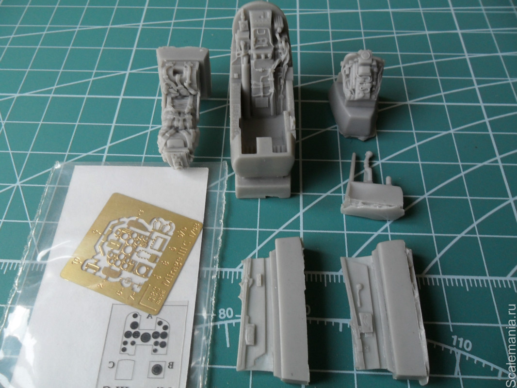

4) Катапультные кресла M.B. Mk10 1/48 Aires 4499 :
Здесь комментарии излишни - Aires есть Aires!

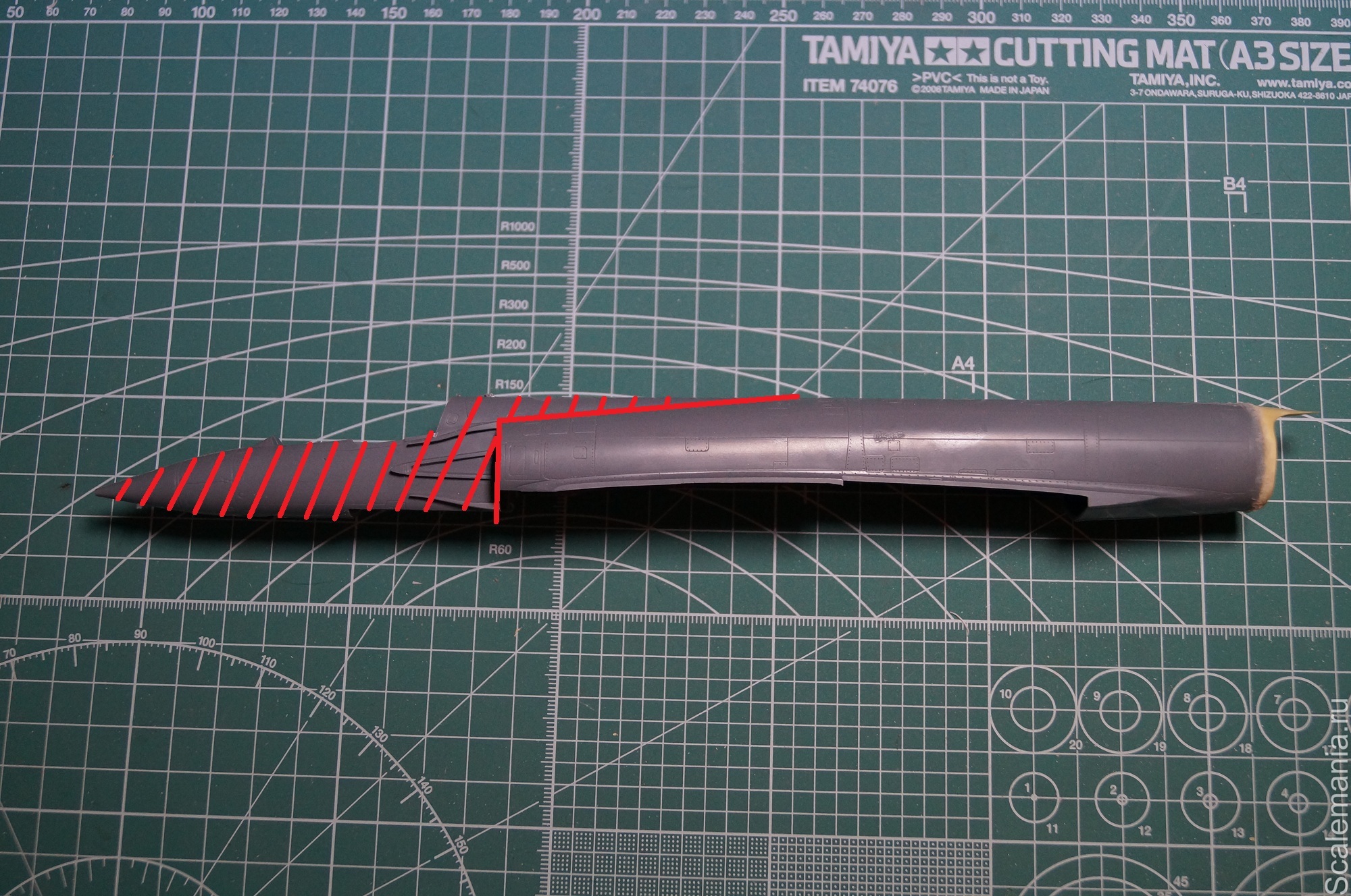

Отпилил заднюю часть фюзеляжа. Потом подогнал и приклеил туда деталь из смолы. Стык залил толстым слоем супер клея, чтобы заполнить все раковинки и щели. Потом вставил распорки в фюзель. Отрезал носовую часть и гаргрот. Гаргрот от Эллеровской модели встал, как родной.

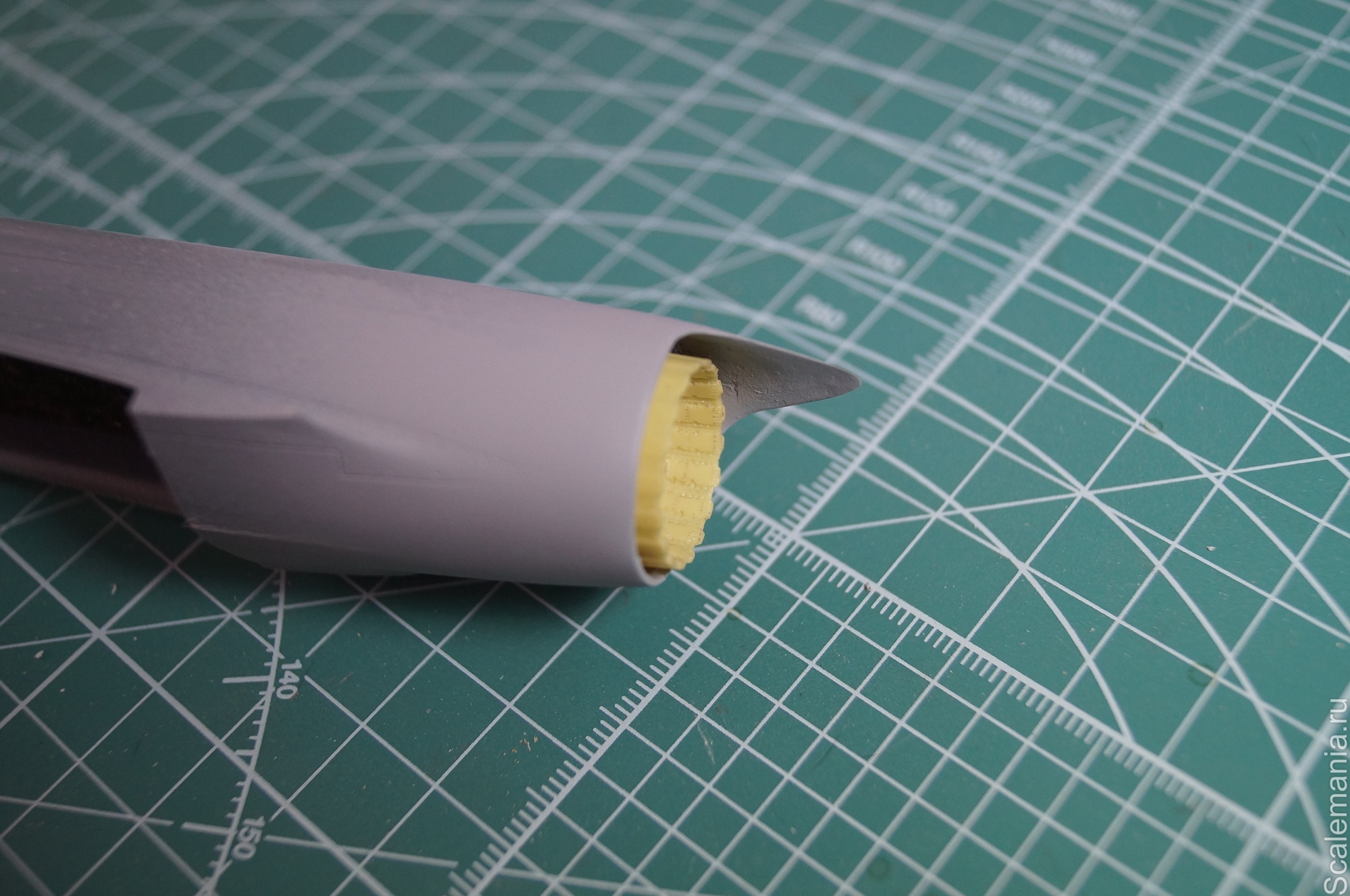

СообщениеДобавлено: 18 янв 2013 12:09
Примерил сопло. Оно оказалось меньшего диаметра, чем нужно. Полез в интернет узнать, на какие самолеты ставились такие же двигатели. Потом стал смотреть что-нибудь подходящее у Aires. Вроде, подобрал. У F-4 такое же сопло. Набор Aires 4118. Надо заказывать...

СообщениеДобавлено: 18 янв 2013 12:18
Денис? а родное переделке не подлежит? посмотри, может есть возможность переделать его самостоятельно?

СообщениеДобавлено: 18 янв 2013 12:28
Не, Вадим. Заморачиваться не охота. Кстати, похоже, не буду ставить смоляные ниши, т.к. створки буду закрывать. Видно ничего не будет. Могу их тебе отдать на твой будущий Kfir.

СообщениеДобавлено: 18 янв 2013 13:11
так. тогда еще вопрос, а в смоле сопло не конусом выполнено? просто, если оно не прямое, (части сопла сужены к выхлопу) то все нормально. такое может быть. на фотках такое встречается)

СообщениеДобавлено: 18 янв 2013 13:27
Чуть под конус. Я фотки изучил - можно и это сопло оставить.

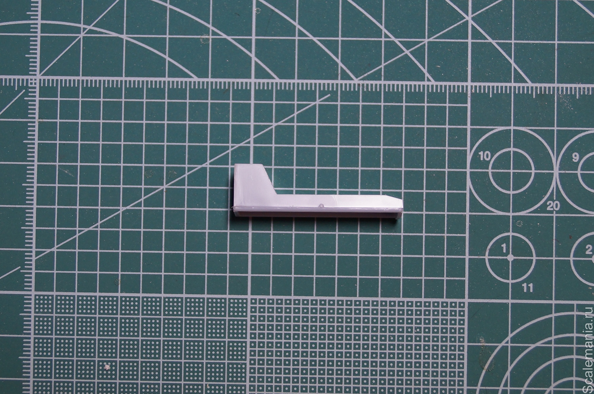

СообщениеДобавлено: 18 янв 2013 15:46
Ниша для одноместного. В Мираж 3С встает идеально. Но у меня же вторая кабина! И какая там ниша я не знаю. Видимо, отличается. Фоток не нашел нигде.

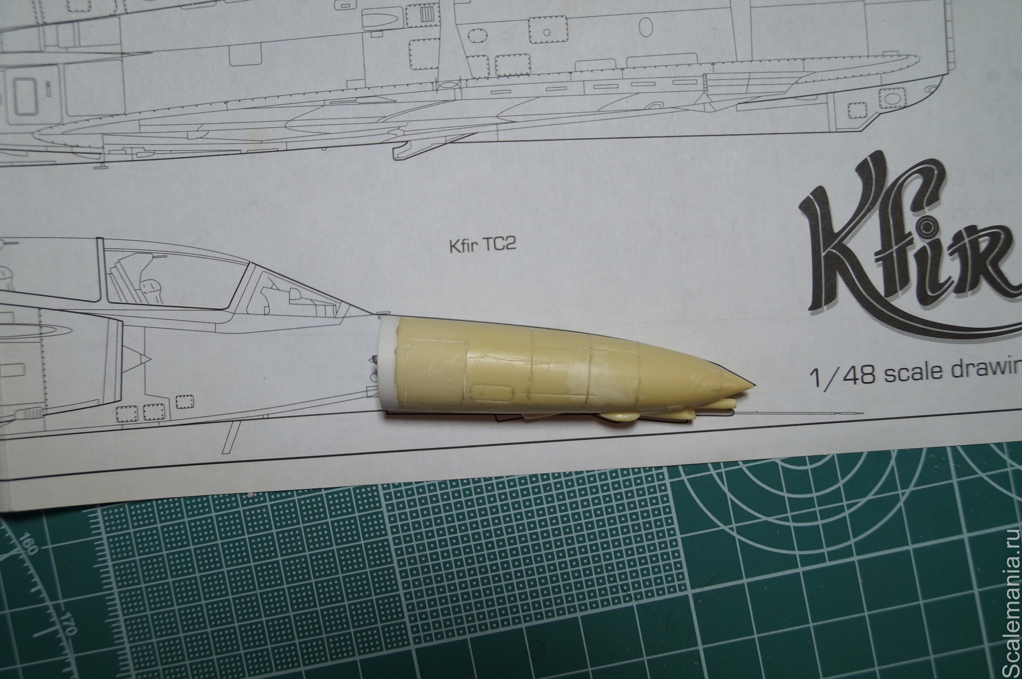

СообщениеДобавлено: 18 янв 2013 17:44
Приставил смоляной нос к Элеровской кабине. Немного не подошел. Попробовал отпилить конус и приставить смолу к Эдуардовской. Подходит намного лучше. Наверное, из Эдиковской одноместной буду делать двухместную кабину.
Вложил носовую часть в чертеж. Оказалось, она короче, чем нужно. Пришлось нарастить.

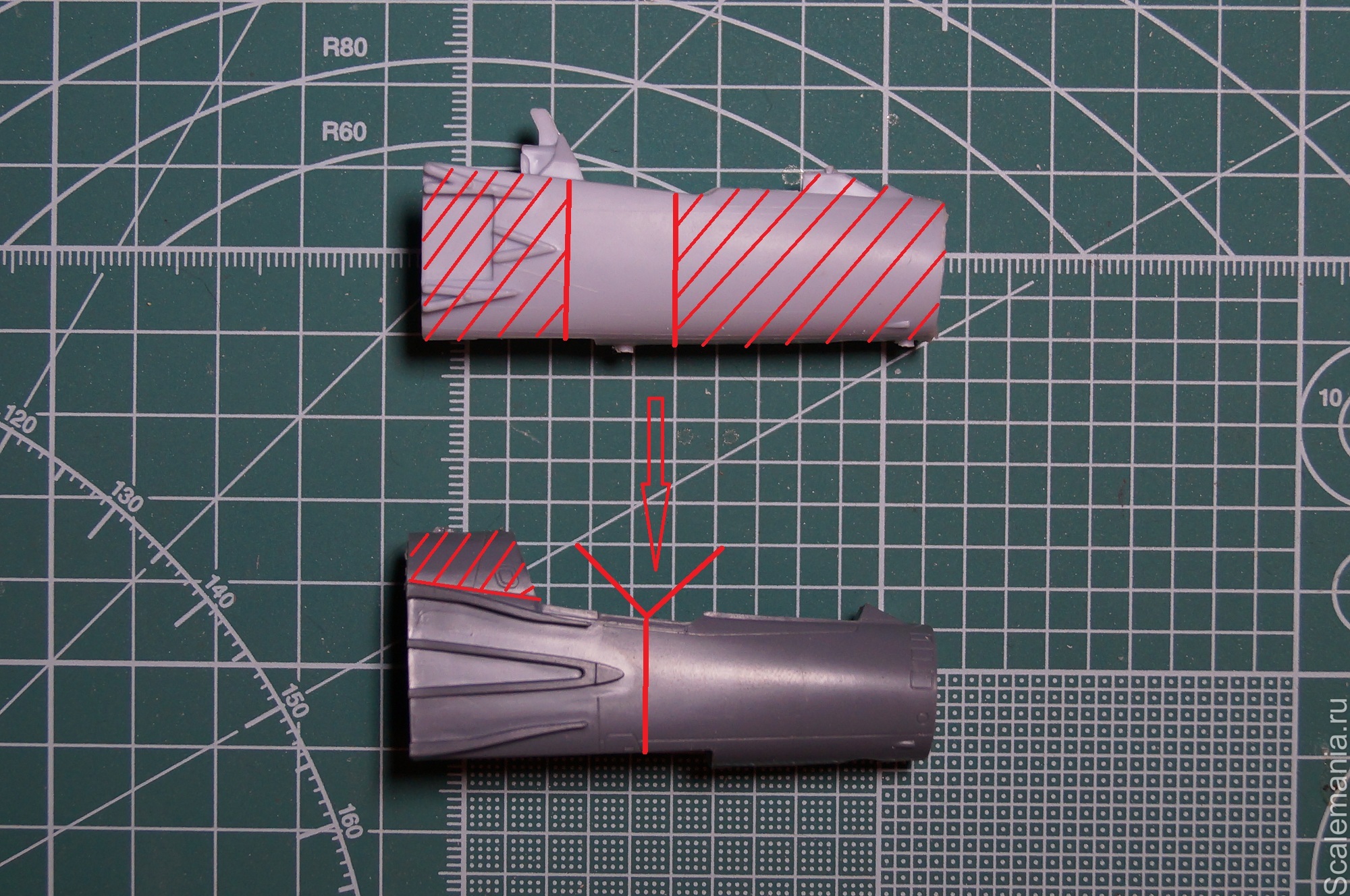

Вот так планирую делать кабину. Разрезаю Эдиковскую и делаю вставку из Элеровской.
