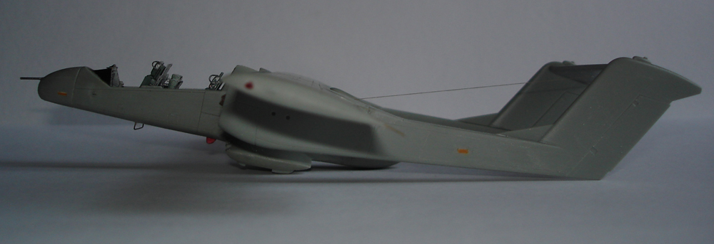

Решётки, пушка, панели из фольги - отменные. А отражатели (или как их правильно называть) - согласен с Максимом. Подобное на Бронко я делал из желтовато-оранжевого полупрозрачного пластика от зубной щётки и закрывал маской при покраске.

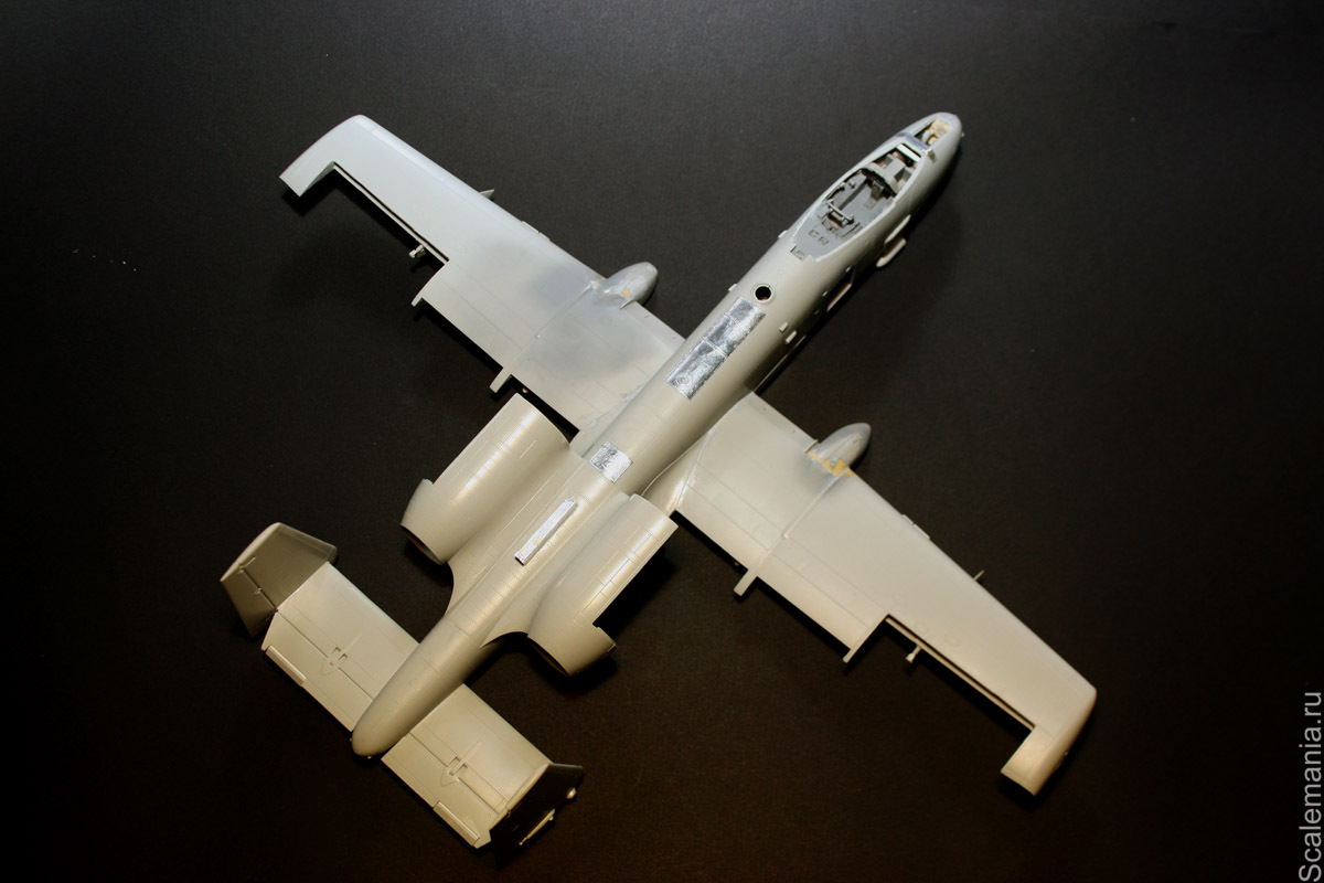

за выходные борьба с механизацией тормозных щитков продолжилась. почти победил. осталось добавить детализации в виде рычагов и кронштейнов.
возникли сложности при установке изготовленного на место. деталь оказалась меньше на 1 мм применительно к толщине крыла. оперативно была приклеена полоска пластика, которая помогла избежать перекоса и щели. результатом доволен.
уже добавлена имитация эл.проводки. на фотографиях, к сожалению почти не видно. малость переборщил со светом.
в связи с постройкой, стол превратился... превратился... короче достаточно сложно подобрать слово, описывающее что творится на столе. процесс постройки))))
процесс доведения до ума створок тормозов.
процесс установки отсека механизации в крыло. пришлось повозиться с надежностью установки. пластик очень тонкий
отсек механизации собран и поставлен на место. но надо еще из проволоки сделать две горизонтальные масленые магистрали.

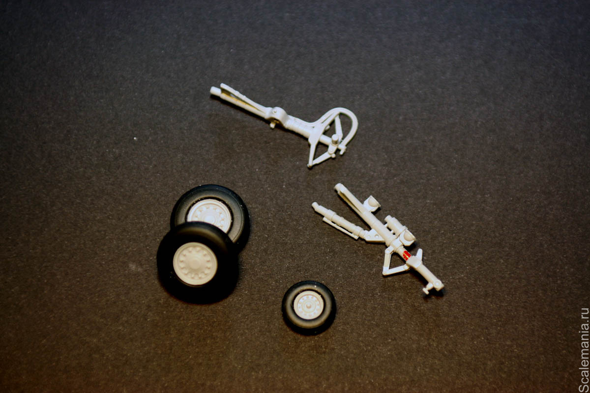

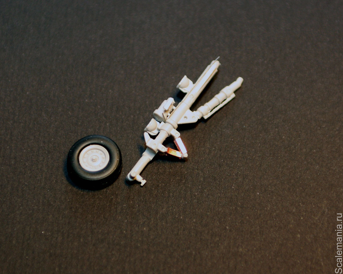

взялся за стойки.
передняя стойка укорочена. распил делал под углом для увеличения площади соприкосновения и улучшения склейки. правда в итоге, это сыграло злую шутку со мной в виде незначительной ступеньки. но недочет был устранен. попытался детализировать выступающие вперед рычаги. сточил толщину, обклеил медью и просверлил отверстия. теперь эта часть больше похожа на ту, что на фотографиях. в нижней части стойки, в месте крепления колеса в корпусе детали выполнил пропилы-углубления, как на фотографии.
добавил гидравлики. осталось выполнить проводку электропитания.
по задней стойке: имитация магистралей была напрочь срезана. из стальной проволоки выполнены все магистрали, дополнены недостающие. установлены крышки. надо еще сказать, что отверстие в смоле значительно больше толщины стойки. что создает лишние неудобства при установке стойки в нишу.
попытка детализирования пилонов подвески вооружения пока что выглядит так.
