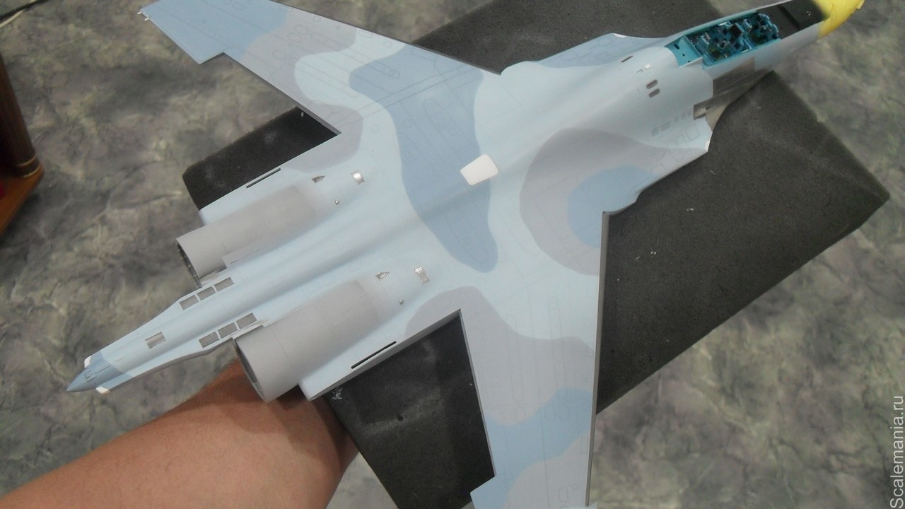

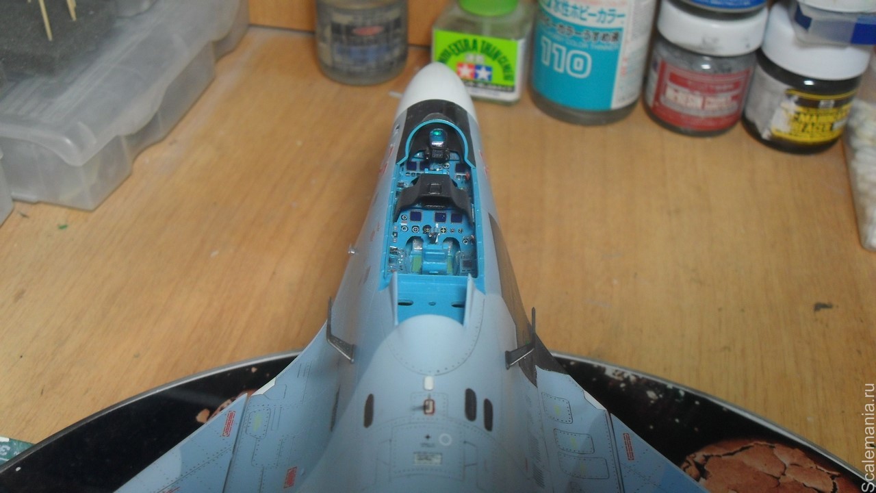

Вот с фоткал при лампах дневного света, вроде Акан в цвета попал, что скажите?

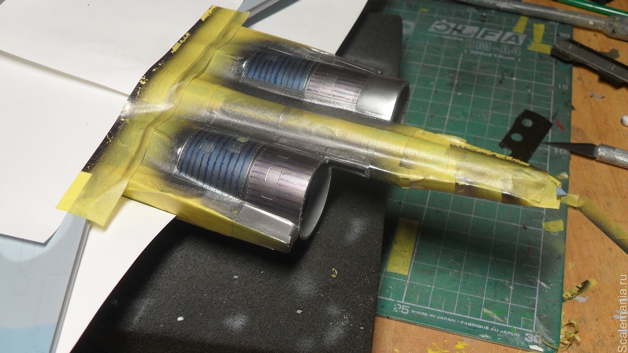

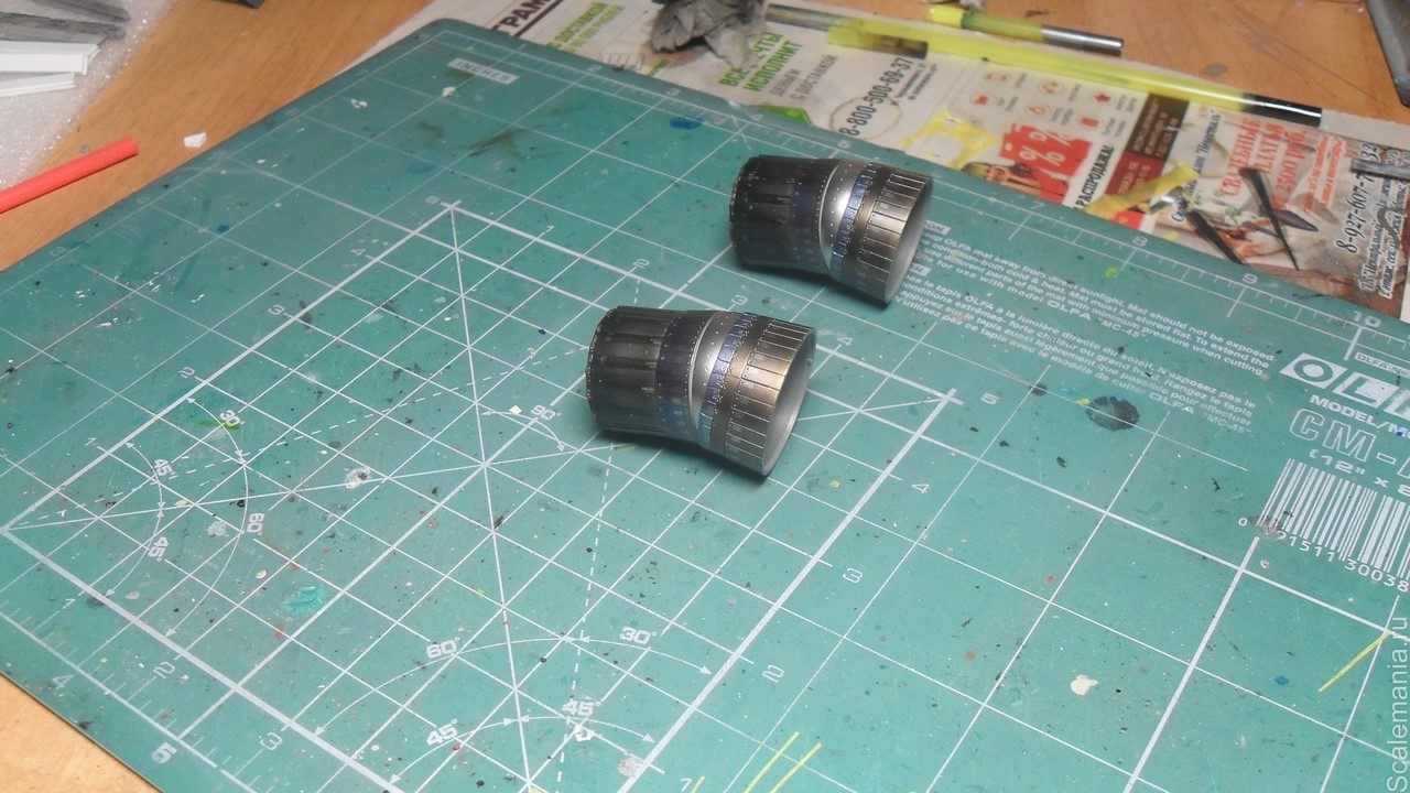

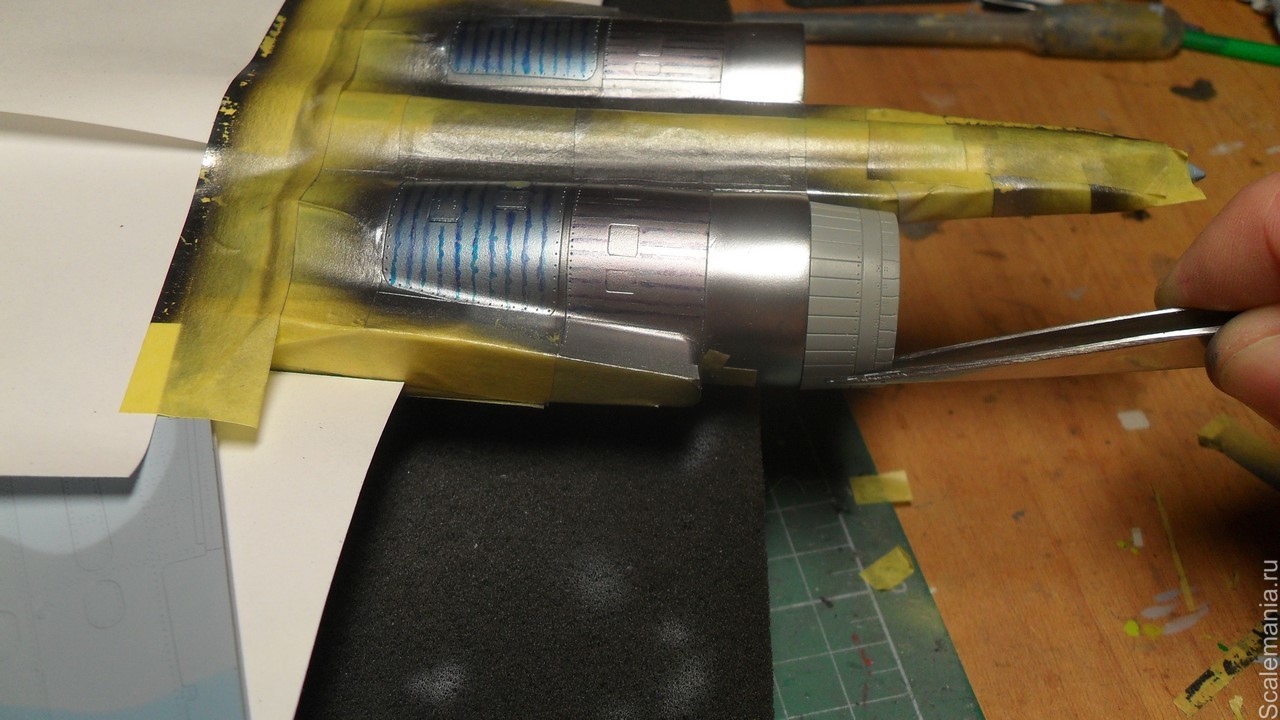

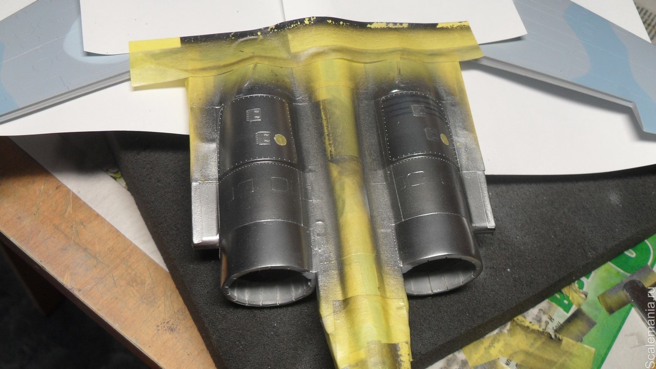

Начал работать с движками, всё ка обычно база и Stainless Steel.Попытался изобразить полоски не получились надо потоньше да и вообще не нравятся, буду пытаться, всё стирать и по новой задувать.Стал смотреть на фотки оригинала, а там побежалость совсем другая нежели чем на СУ-35 С, на который я собственно и ориентировался.И тут меня осенило, деталь т.е. посадочные места под сопла лишние, вместо них должны быть другие за основу взял от GWH, так что мои труды по расширению движков всё в урну, короче отрезал, буду по новой ваять :lol: :lol: :lol:

Жаль, конечно, трудов, потраченных напрасно... Но, хорошо, что еще не поздно было переделать.

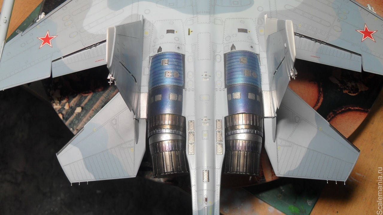

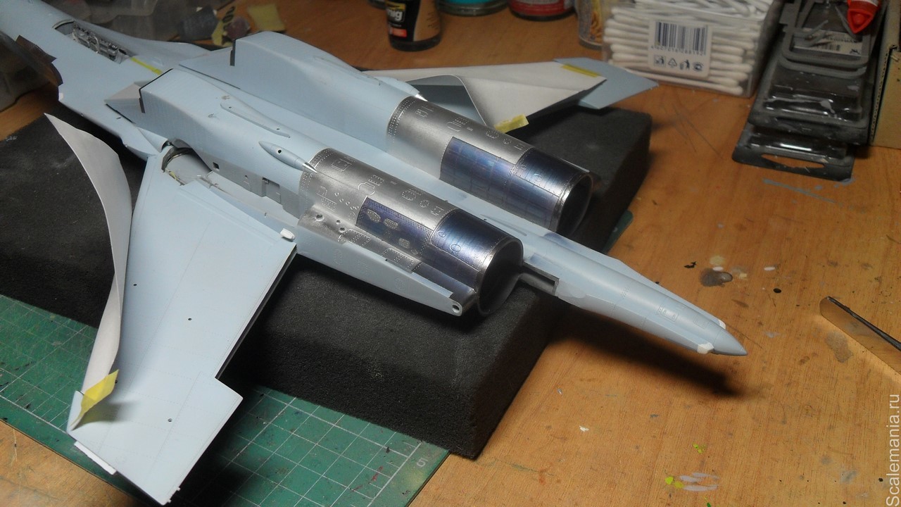

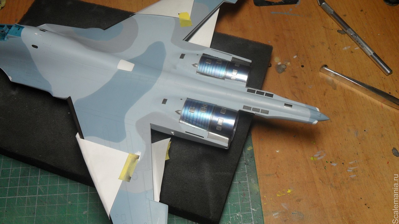

Всем привет!Продолжаю свой долгострой. Вот отработал движки.

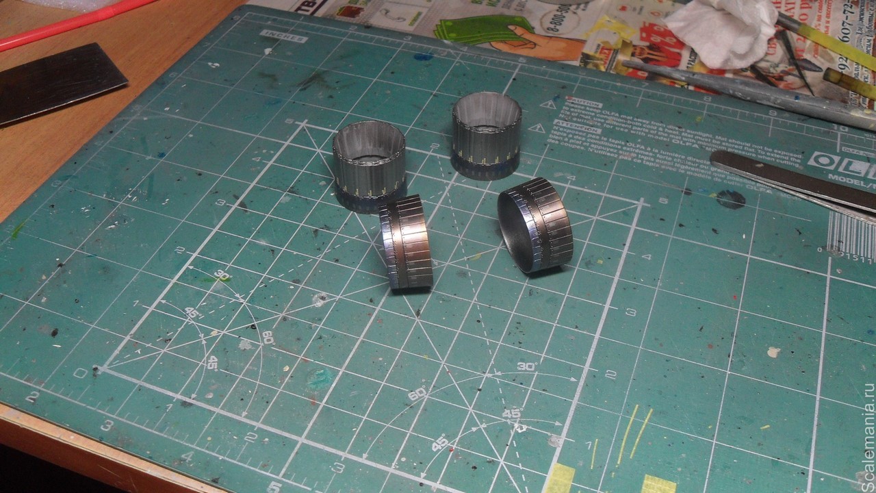

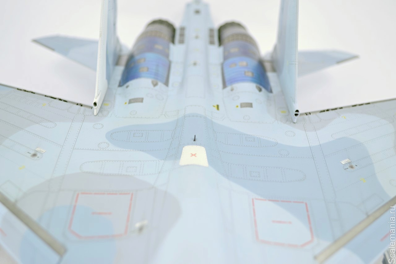

А вот и сопла, сопла от Су-35 GWH

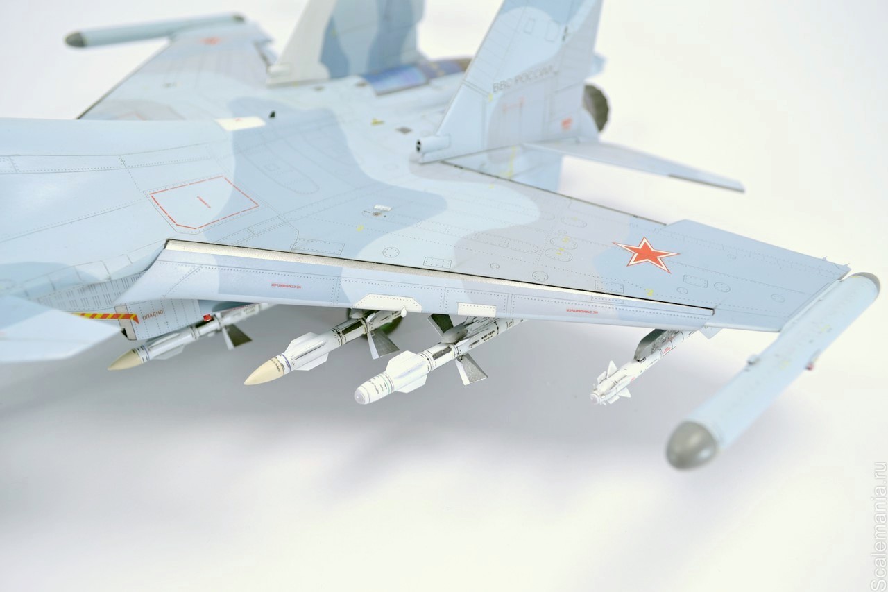

Сделал пилоны с "нуля"

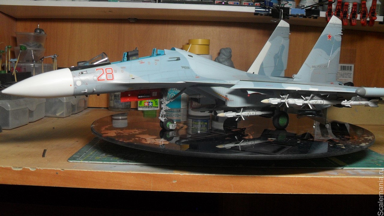

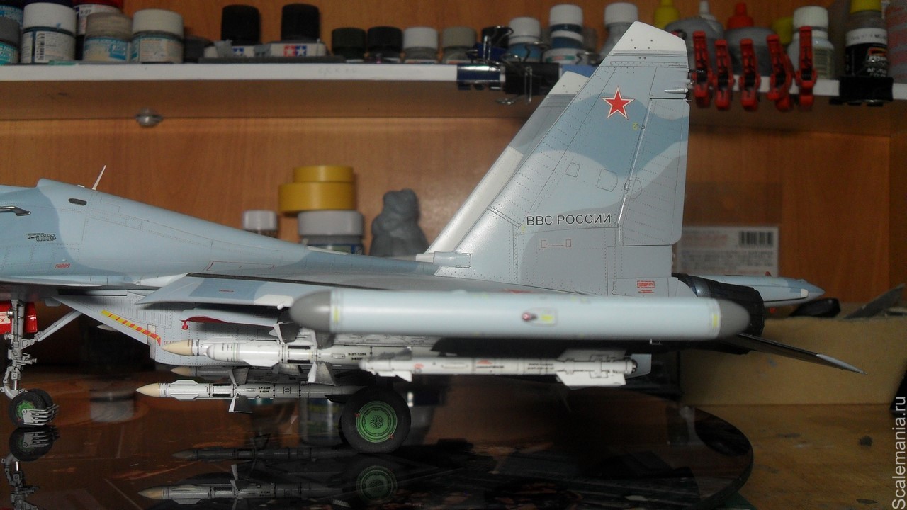

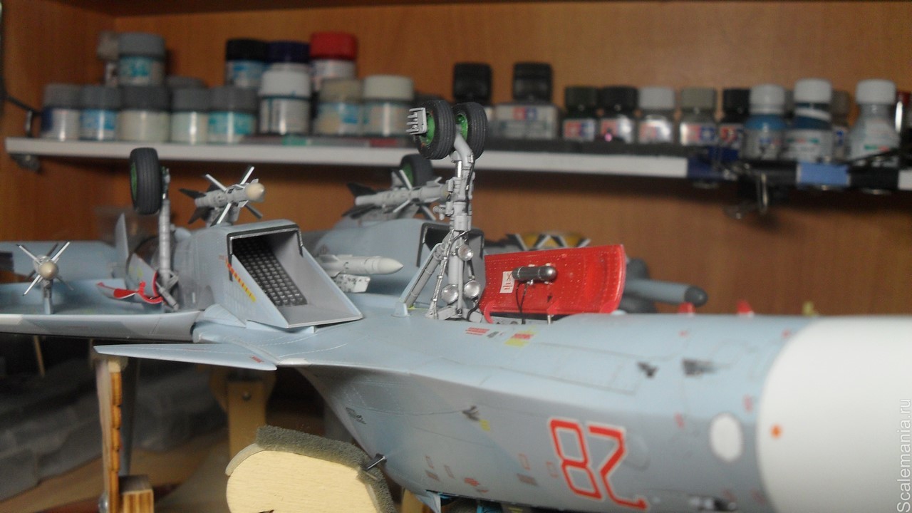

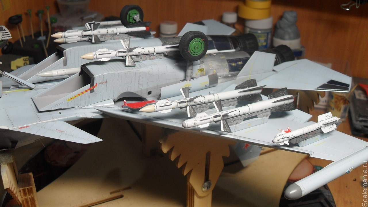

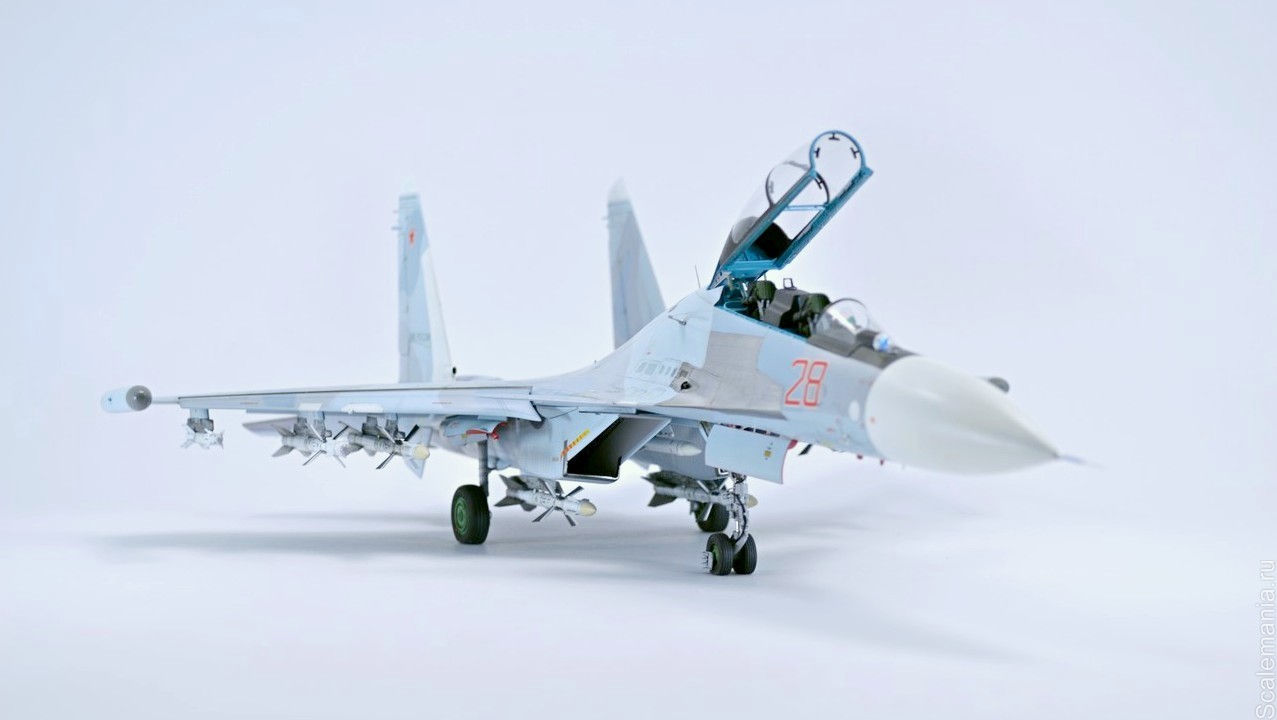

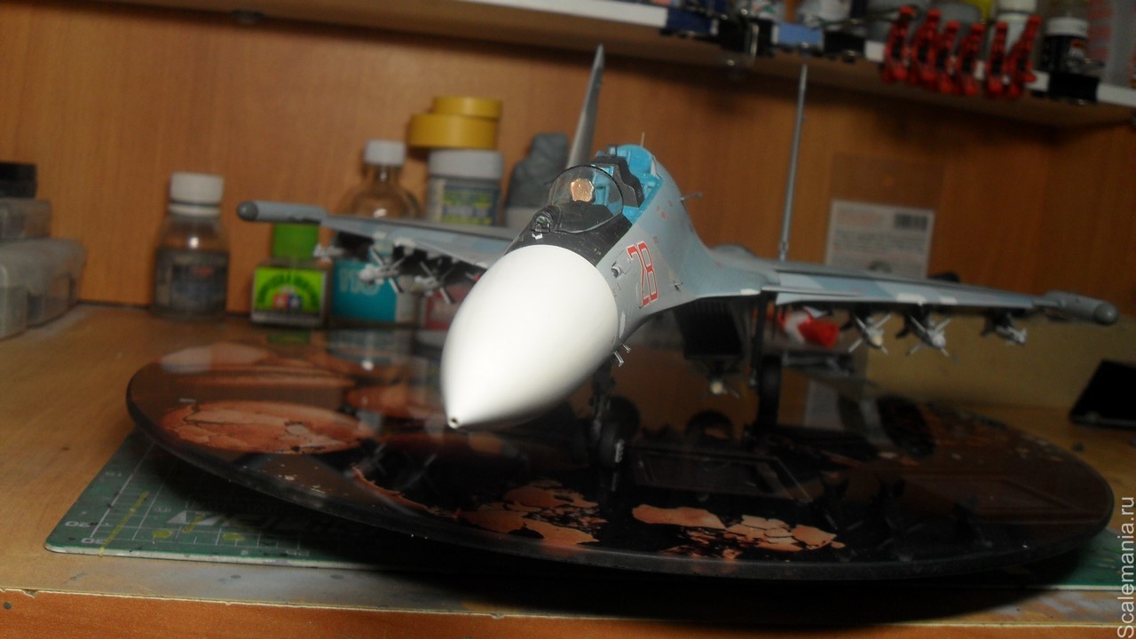

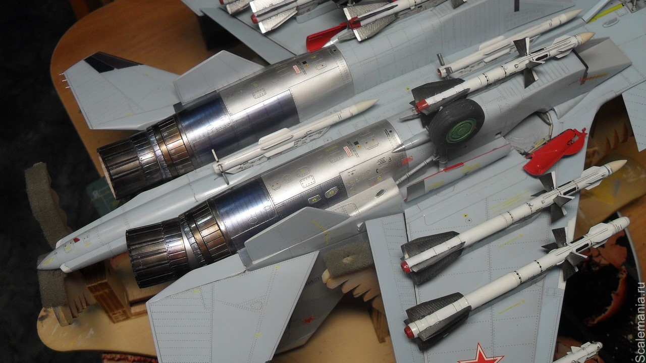

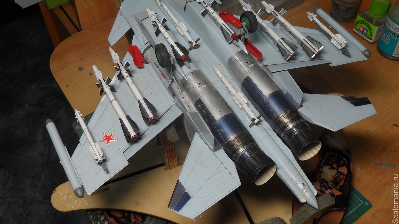

Вот собственно и сам самоль, как видите он уже готов, осталось сделать по мелочи: боковые датчики угла атаки, статики на крыльях, ПВД, кресла, пушка. Из доработок: переделал как всегда узлы крепления поворота флаперонов, рули поворота тоже довёл до ума, на килях с внешних боков установил антенны, а также по всему фюзеляжу. Ракеты Р-27ЭТ, ЭР, и Р и пилоны под них от Эдуарда, Р-77 пилоны и Хибины от Су-35С GWH, Р-73 и пилоны от Су-33 были в остатках. Деки использовал от Бегемота на Су-27 и Су-35С «техничка» и то не всю, опираясь на реальные борта там её мало, короче импровизировал как мог. Также использовал по заказу деку имитацию ловушек на заранее окрашенную серебристую площадку т.к. сама дека прозрачная. Плёнку на стекло ОЛС надо переклеить с внутренней стороны, а то не отражает зелень. "Лобач" ещё не приклеен. Основные стойки шасси не стал облагораживать, а переднюю стойку немного отработал. В общем то осталось за малым.

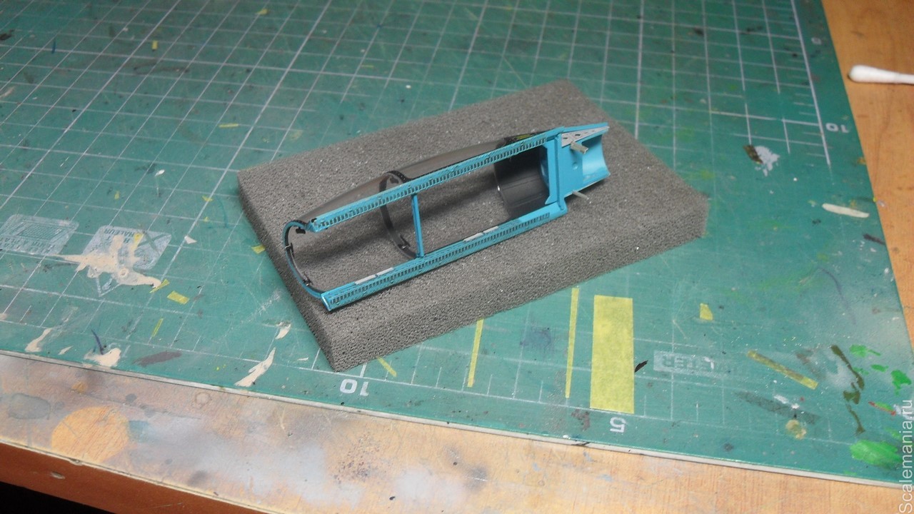

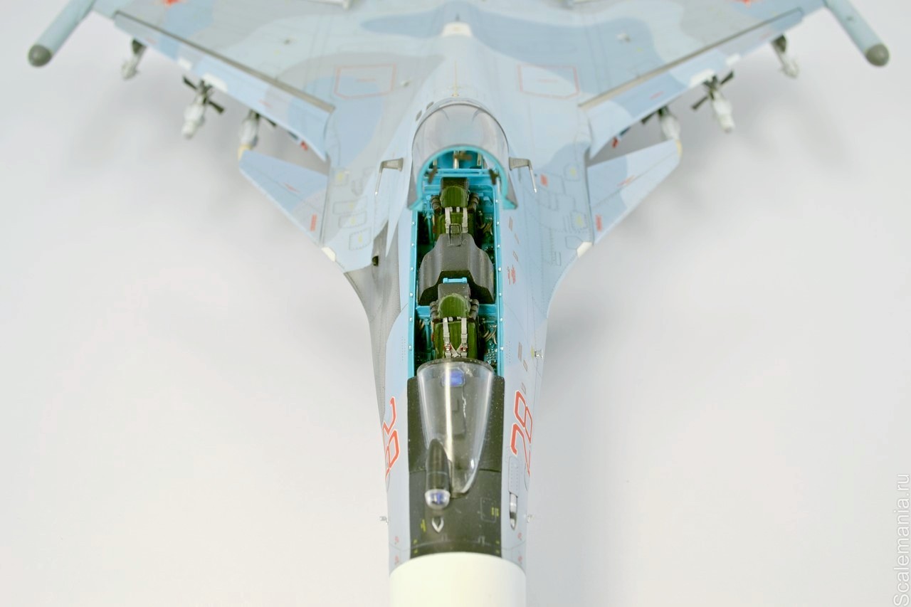

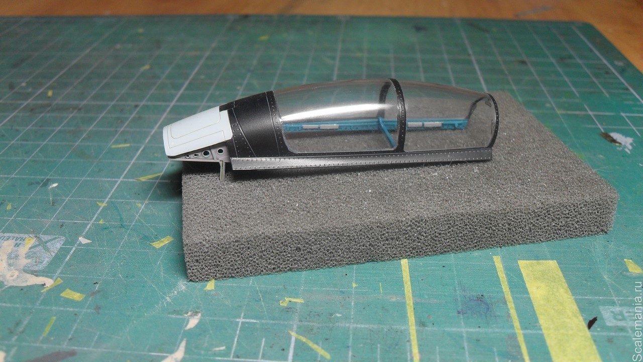

Сделал фонарь, травление использовал от DREAMMODEL, которая в свою очередь была предназначена для Су-30 МКК от Академии, ничего впихнул :lol: , хромовые зеркала от Эдуарда. Теперь голову ломаю, как его крепить.

Привет Сереж!
Отличное продолжение.
У фонаря и корпуса разные посадочные места?

Спасибо Вадим! Изначально, без доработок это площадка (посадочное место) под фонарь на фюзеле и сам фонарь с травлом, фонарь ложится нормально, насколько я помню когда примерял. В планах его закрывать не было и я по поэтому поводу не заморачивался.

Оооо! Долгожданное продолжение!!!!!
Офигенно получается! Сопла вообще суперские!

Какой он огромный кажется. Исполин. Окраска движков превосходная. Каждая мелочь отработана на пять с плюсом. Очень впечатляет.

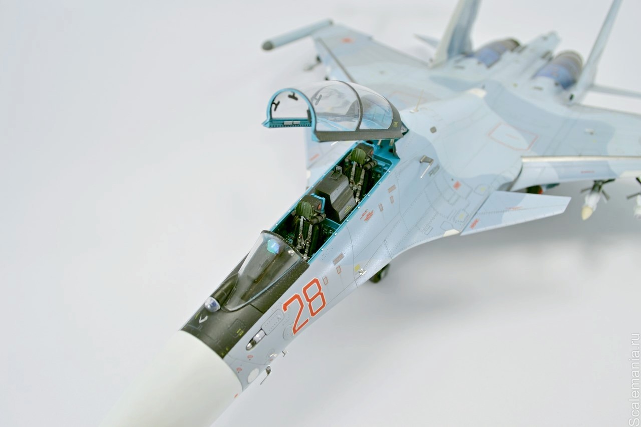

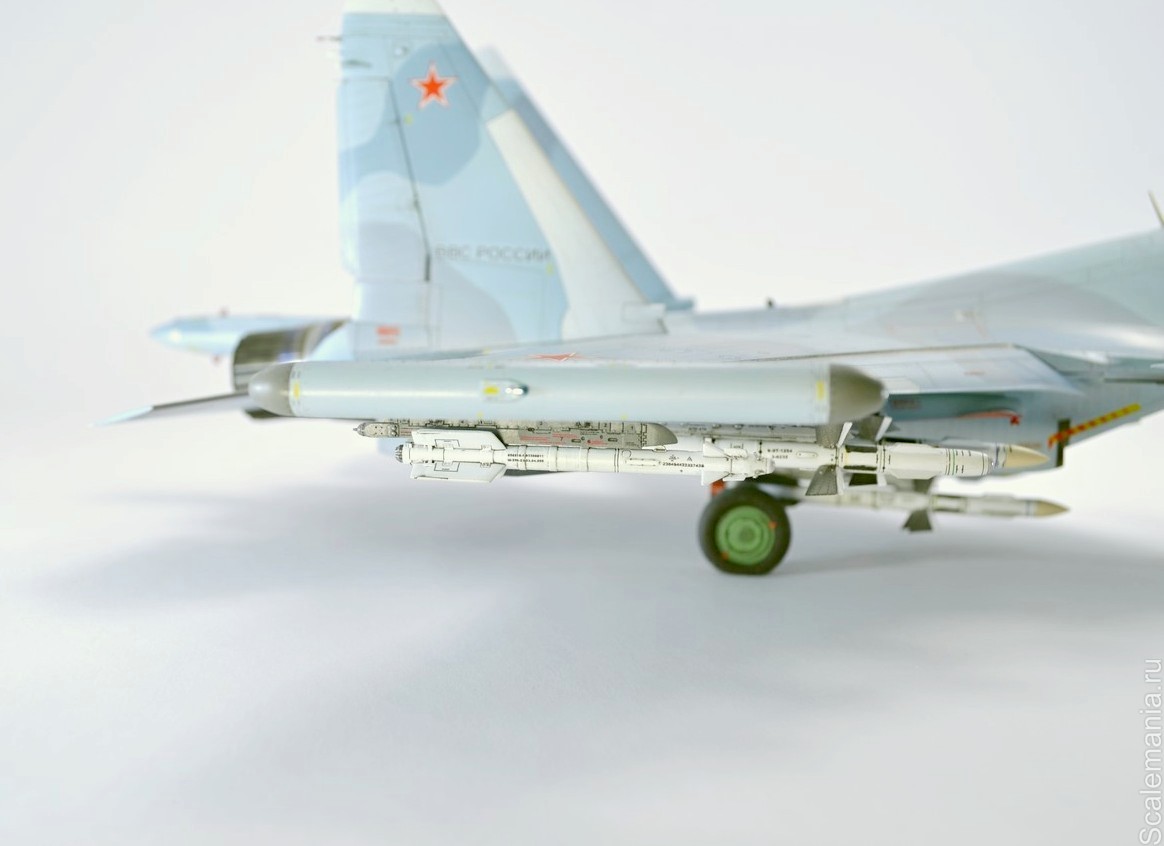

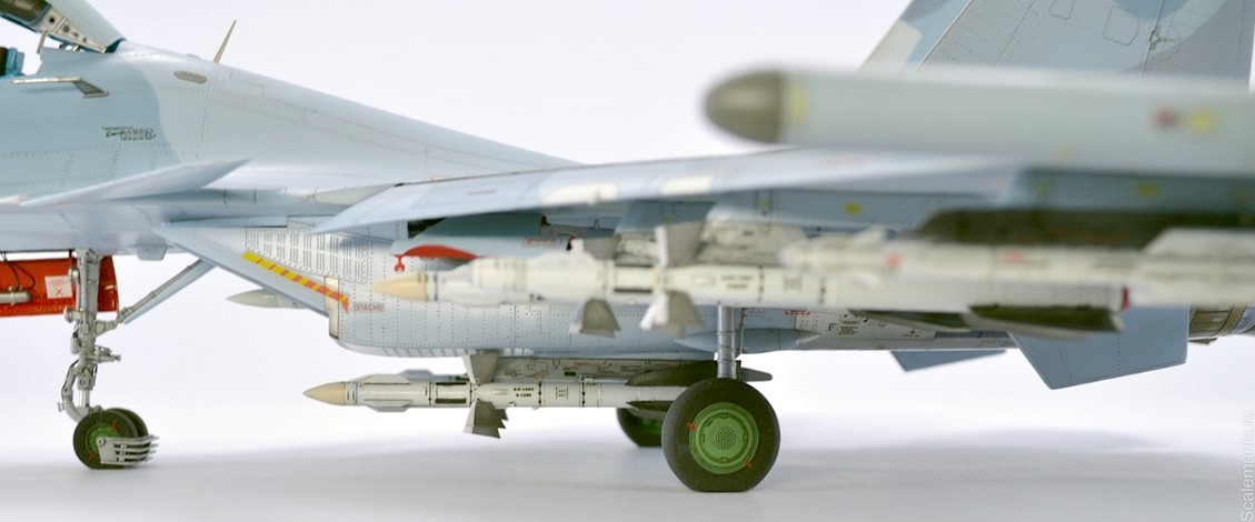

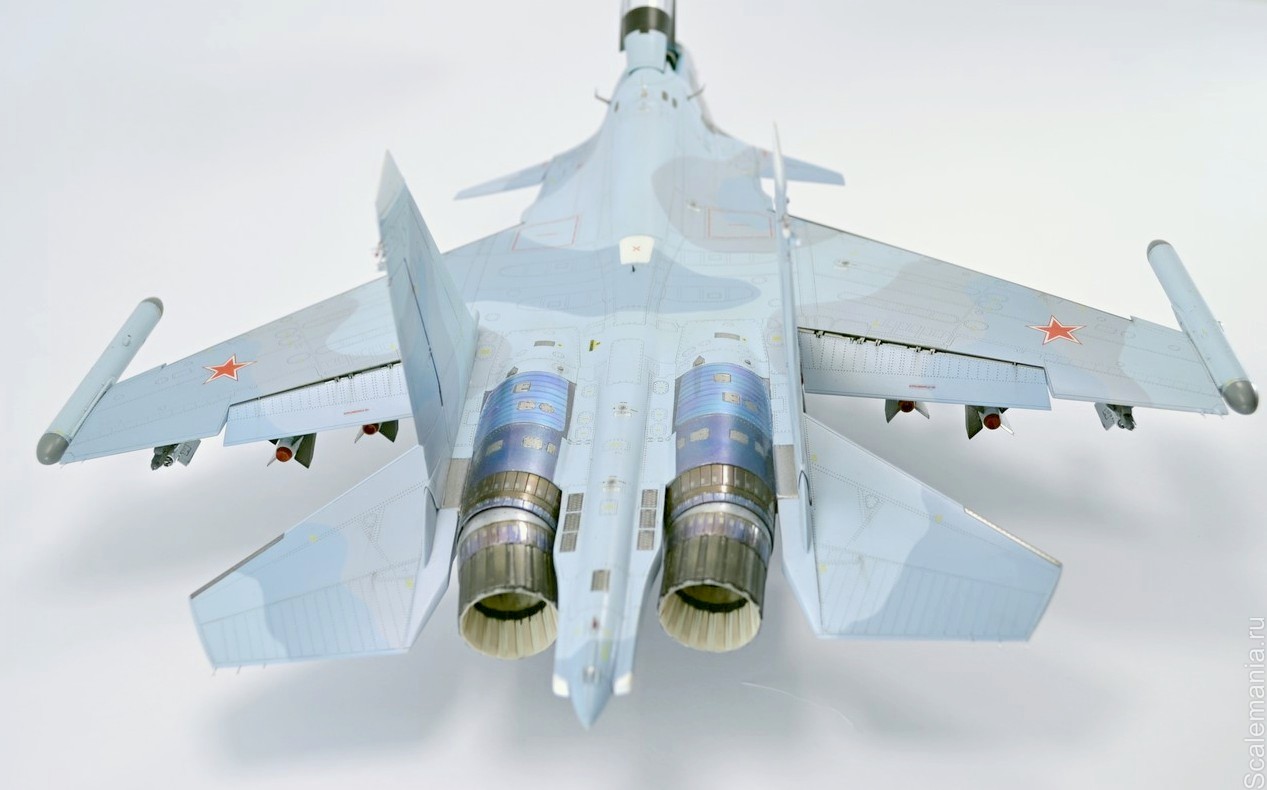

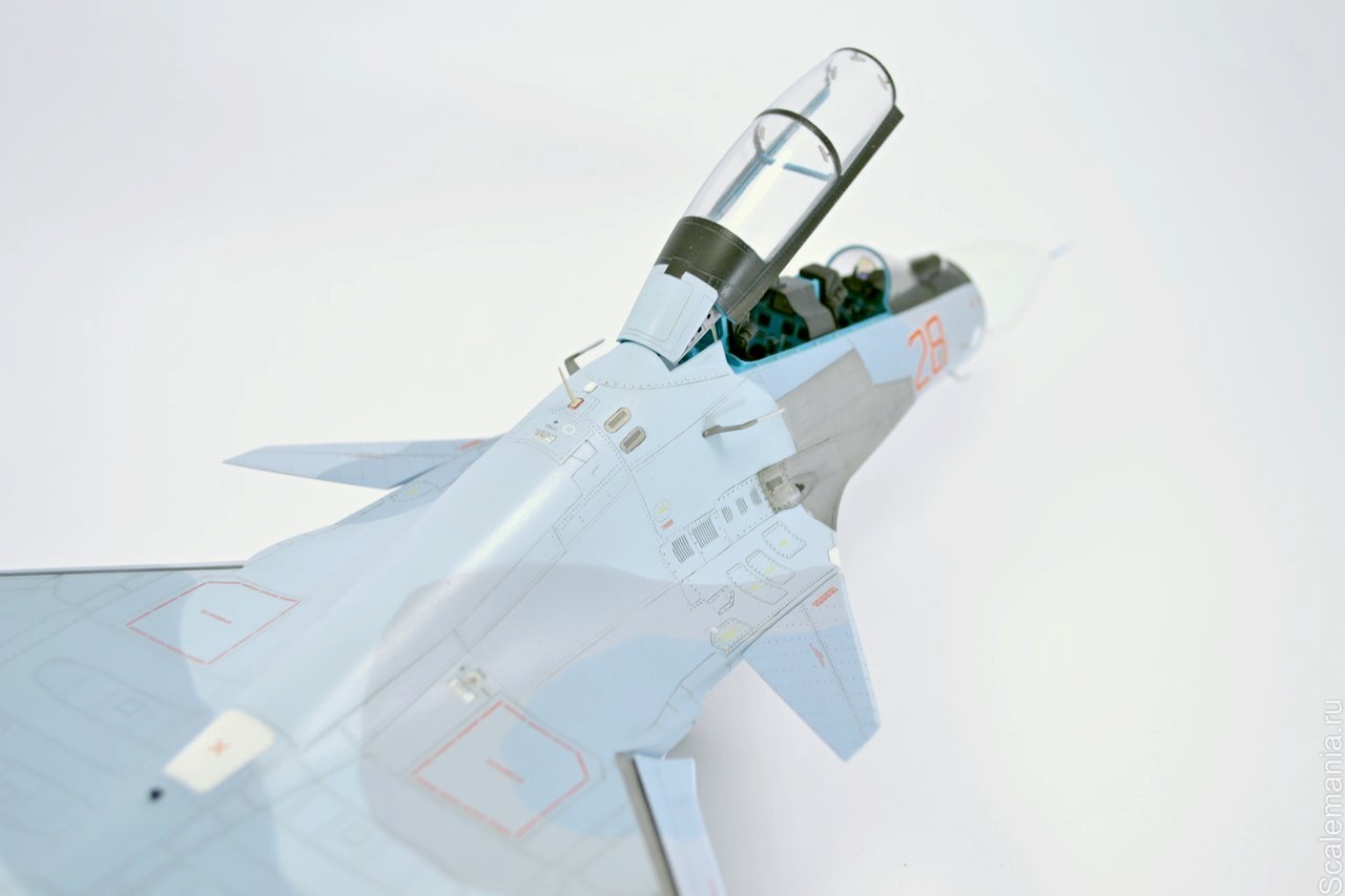

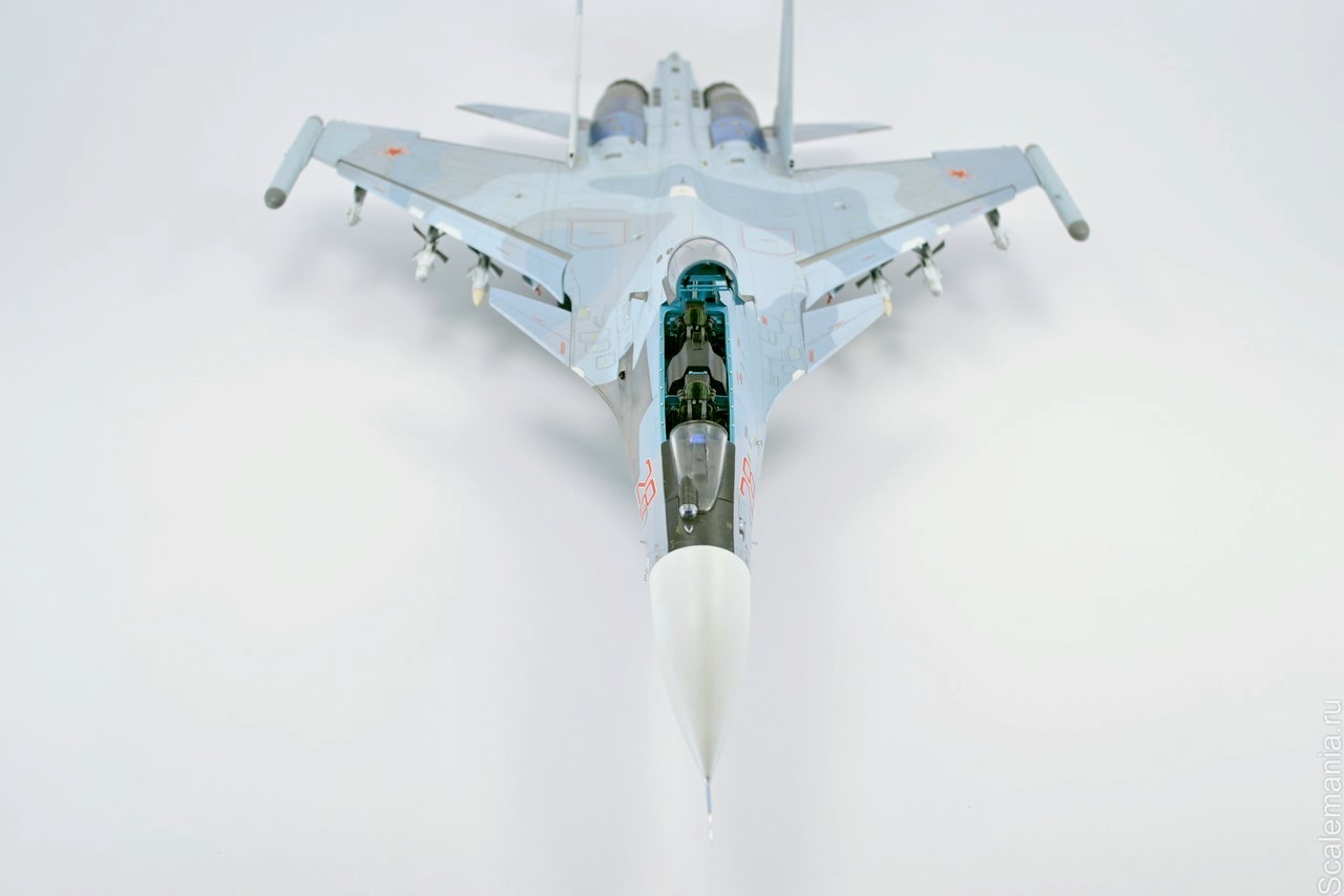

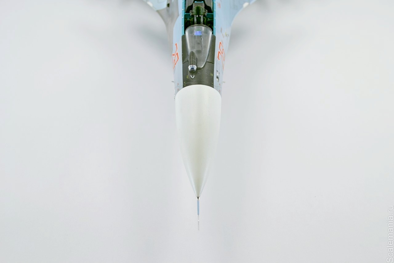

Всем привет! Всё заканчиваю свой долгострой. Отработал кресла: за основу взял из коробки, заголовник, уж не знаю правильно его назвал, приспособил от НеОмеги, добавил клёпку от Арчи и из двух компонентной шпаклёвки сделал за спиной мягкую, так сказать, основу. Ремни приобрёл от Nano Aviation, в наборе 4 комплекта, качество хорошее, ремни очень тонкие, пластик эластичный так что гнутся хорошо, но не до фанатизма. Конечно дороговато, как мне кажется, за 4 комплекта 1200 руб. и пересыл 300 руб.
Су-30 СМ (М 1:48 HOBBY BOSS+конверсия) (ГОТОВО) Су-30 СМ (М 1:48 HOBBY BOSS+конверсия) (ГОТОВО) Су-30 СМ (М 1:48 HOBBY BOSS+конверсия) (ГОТОВО) Су-30 СМ (М 1:48 HOBBY BOSS+конверсия) (ГОТОВО) Су-30 СМ (М 1:48 HOBBY BOSS+конверсия) (ГОТОВО) Су-30 СМ (М 1:48 HOBBY BOSS+конверсия) (ГОТОВО)
 Заголовок сообщения: Re: Су-30 СМ (М 1:48 HOBBY BOSS+конверсия)
СообщениеДобавлено: 05 ноя 2020 18:14

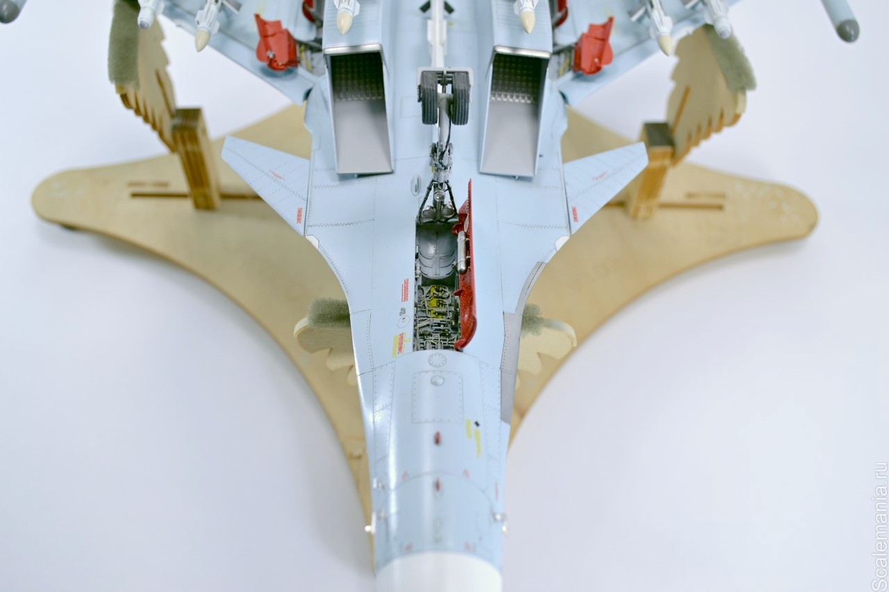

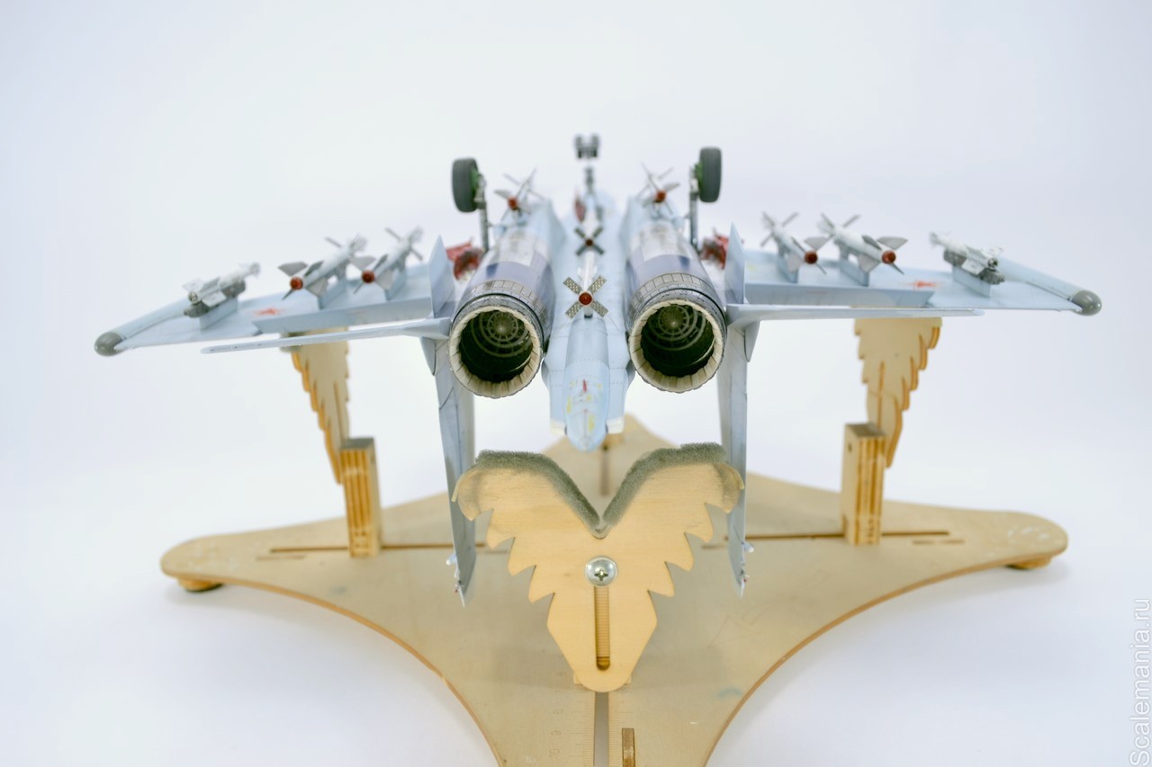

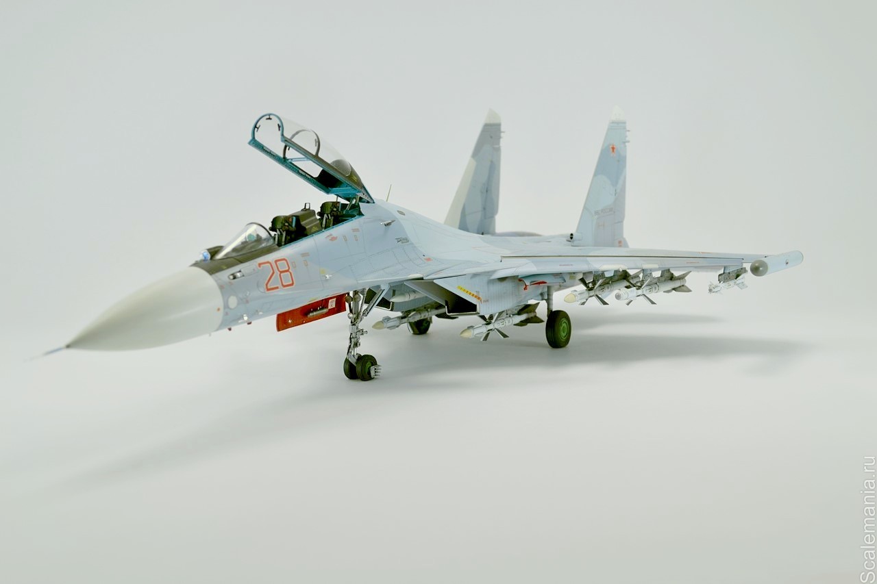

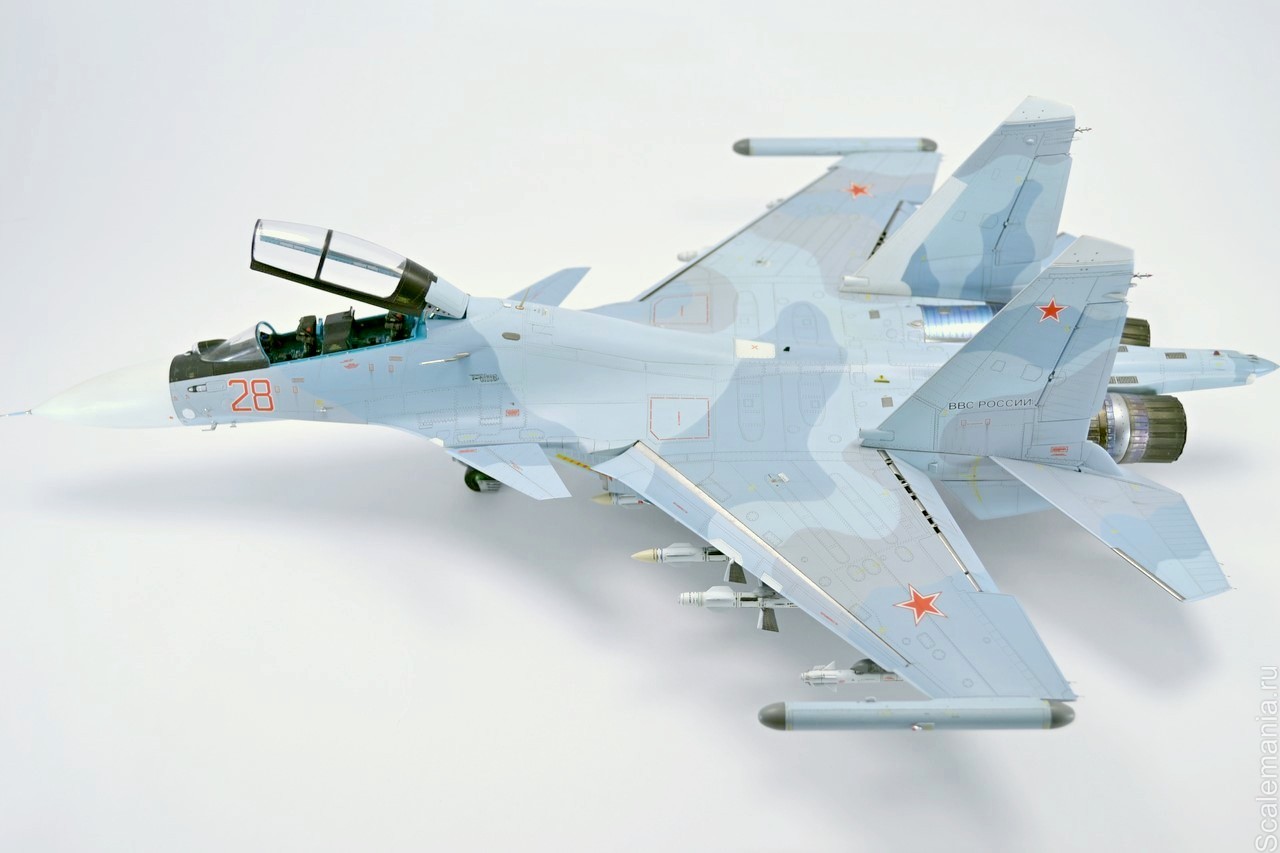

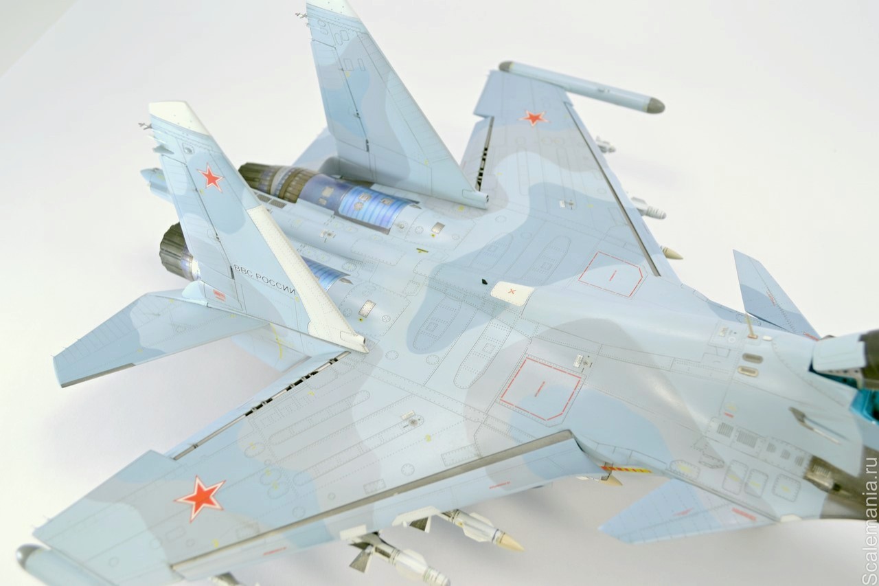

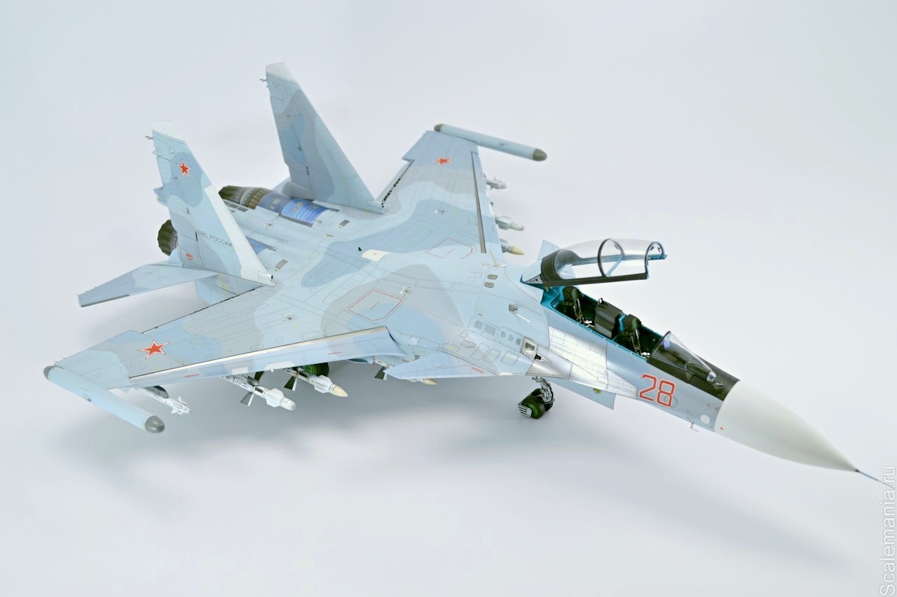

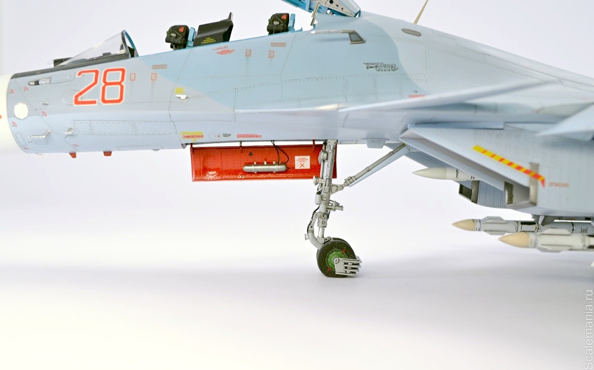

ГОТОВ!!!

Поздравляю с завершением интереснейшего проекта! Очередная замечательная Сушка в твоём исполнении!
