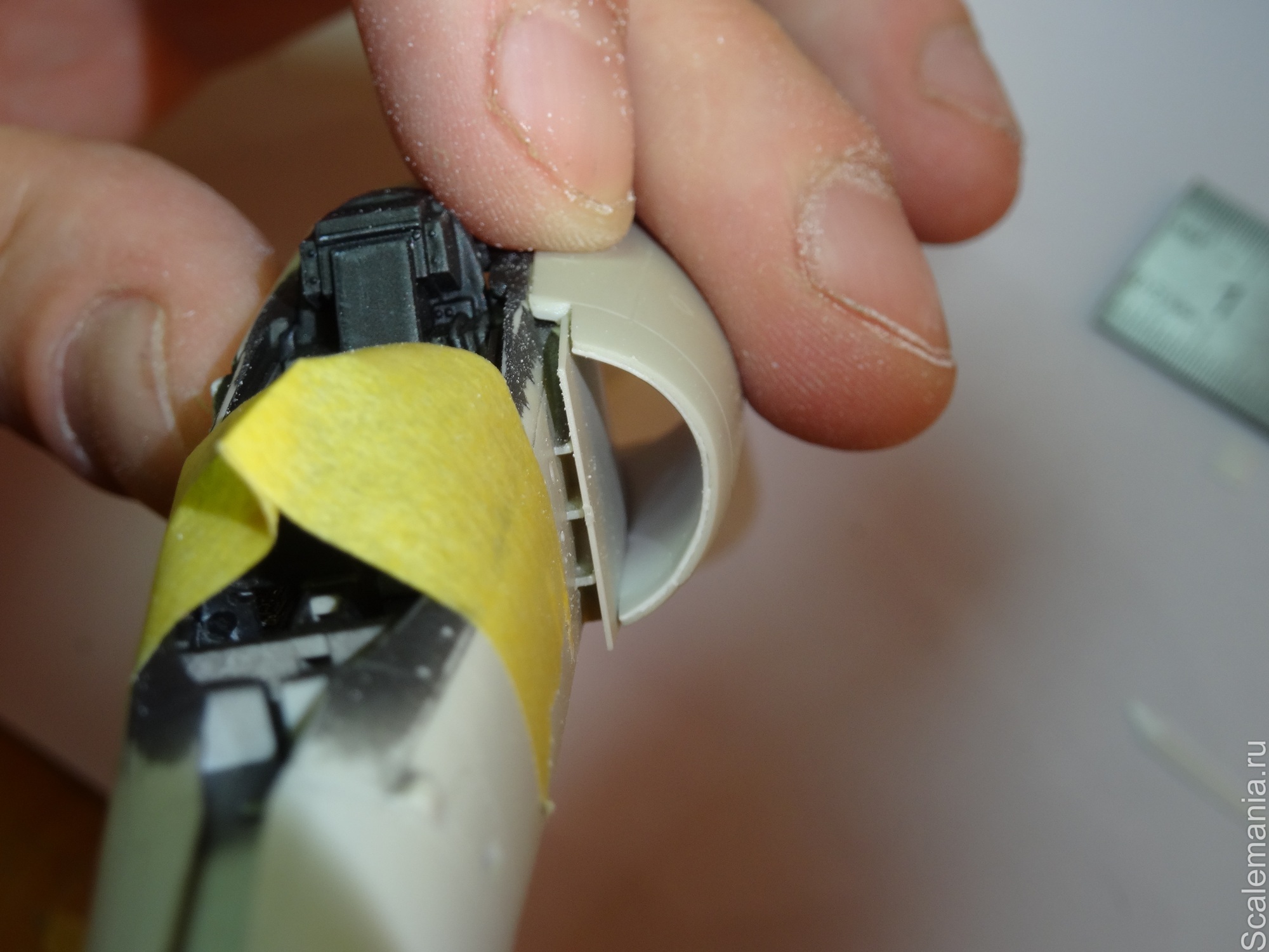

Вот как интересно КХ предлагает собрать пушечные порты:
Super Etendard 1/48 Kitty Hawk Super Etendard 1/48 Kitty Hawk
Следы толкателей в канале, стык шпаклевать....... Ну его на фиг. Я себе существенно упростил задачу:
Super Etendard 1/48 Kitty Hawk Super Etendard 1/48 Kitty Hawk Super Etendard 1/48 Kitty Hawk Super Etendard 1/48 Kitty Hawk
Осталось чуть подшпаклевать и клепку восстановить.

Каналы ВЗ на модели отсутствуют полностью. Видно все - и пушечные порты, и ниши тормозных щитков, и ниши шасси которые закрывают первый контур двигателя наполовину.
Варианта два. Или делать заглушки на воздухозаборники, или придумывать каналы. (вариант "оставить, как есть" не рассматривался. :lol: )
Вот, что получается:
Сейчас все подогнал окончательно. Кое где подшпаклевал. Сохнут.
Занимаюсь поисками фоток, чтоб было понятно,какого цвета этот канал внутри. Пока ничего не нашел.

Денис молодца, отлично вышло, понравился твой подход, взял на заметку. Теперь кромки ВЗ стачивай насколько хватит пластика.
 Заголовок сообщения: Re: Super Etendard 1/48 Kitty Hawk
СообщениеДобавлено: 03 май 2019 20:59
Это да, шпаклевка высохнет, буду стачивать. Вопрос, какого цвета канал внутри, остается открытым. Так я и не нашёл ничего... :(

На модели в 72 масштабе крайние отверстия закрыты решетками (жабры),а внутренних вообще нет.То бишь всего два квадрата ,а не 4.
Последний раз редактировалось Александр Шабанов 07 май 2019 23:53, всего редактировалось 1 раз.
СообщениеДобавлено: 07 май 2019 23:52
Не только на модели в 72-м так. И на настоящем тоже. Не знаю, может у Этендард IV там что-то есть и это просто унификация наборов.. :roll:
В общем, так и планирую - внутренние квадраты заделать, а наружние сделать с решеткой.
