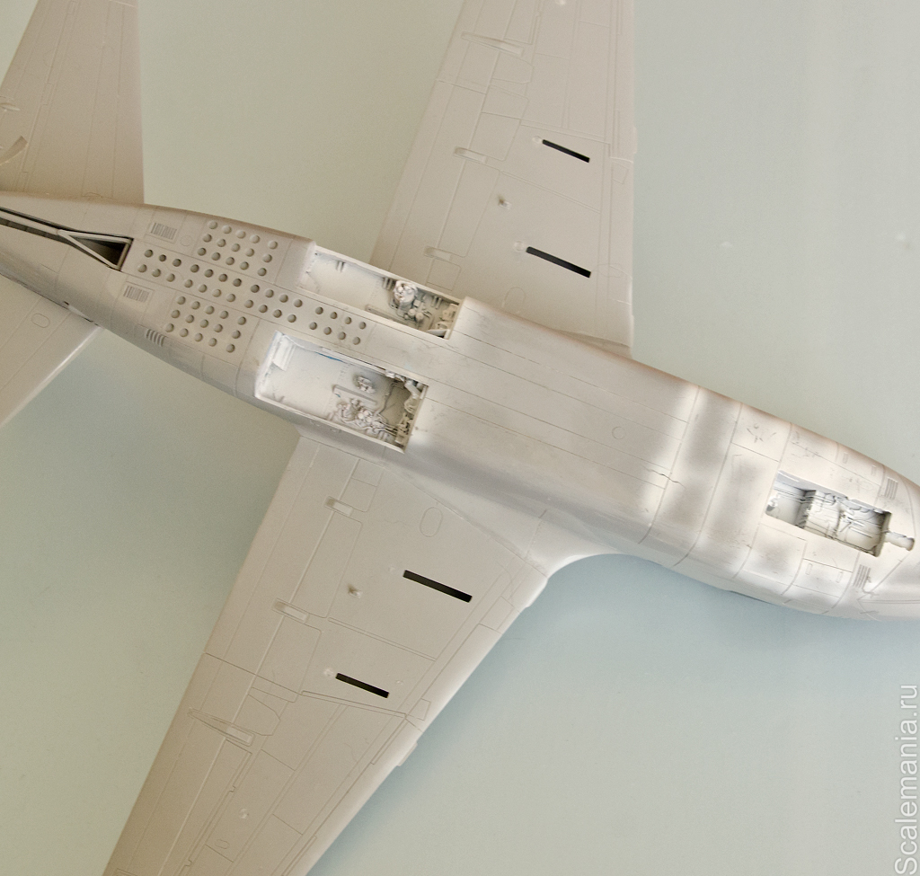

После установки смоляных ниш шасси пришлось много шпаклевать, а также восстанавливать утраченную расшивку

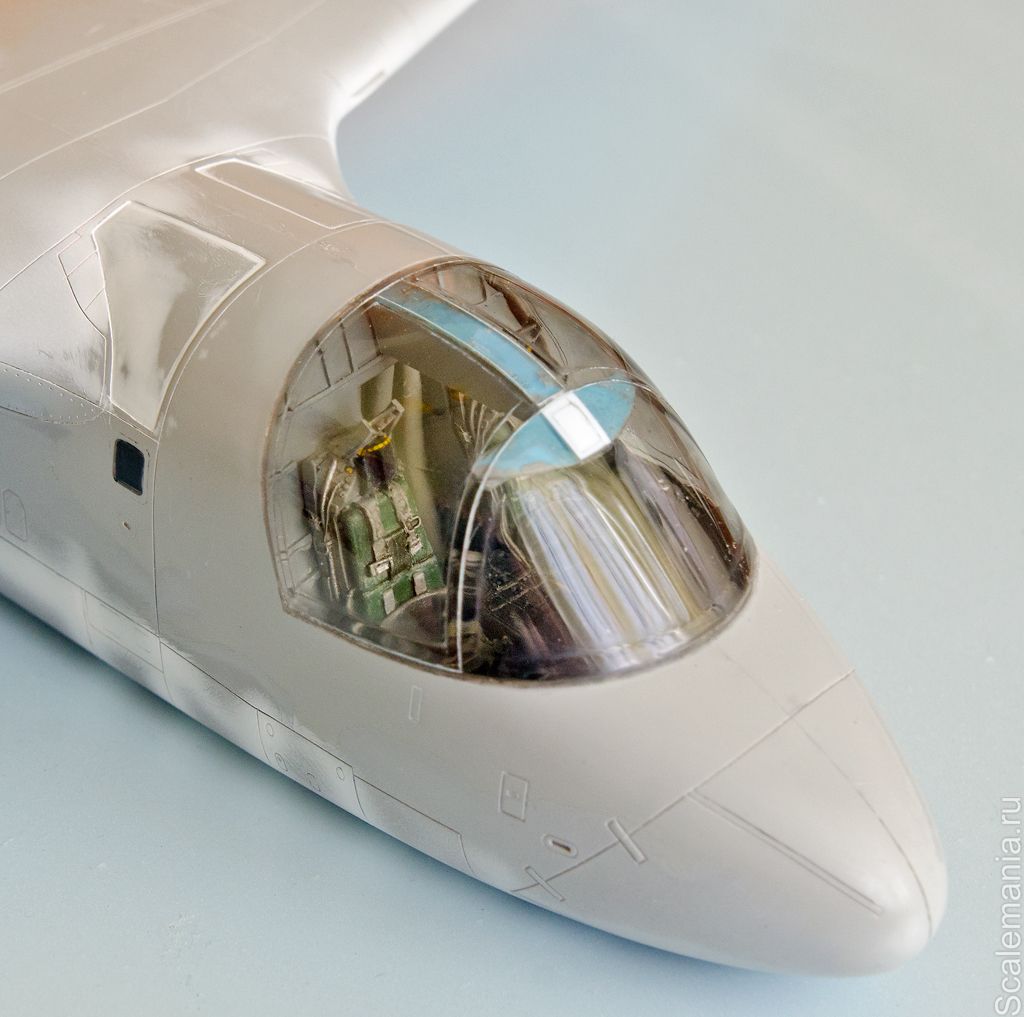

Долго приклеивал остекление кабины пилотов. Сначала приклеил переднюю кромку по центру, после того как клей застыл, выклеивал нижнюю кромку, и затем заднюю. Таким образом удалось избежать ступенек и щелей, и потребовалось минимум шпаклевочно-шлифовальных работ.

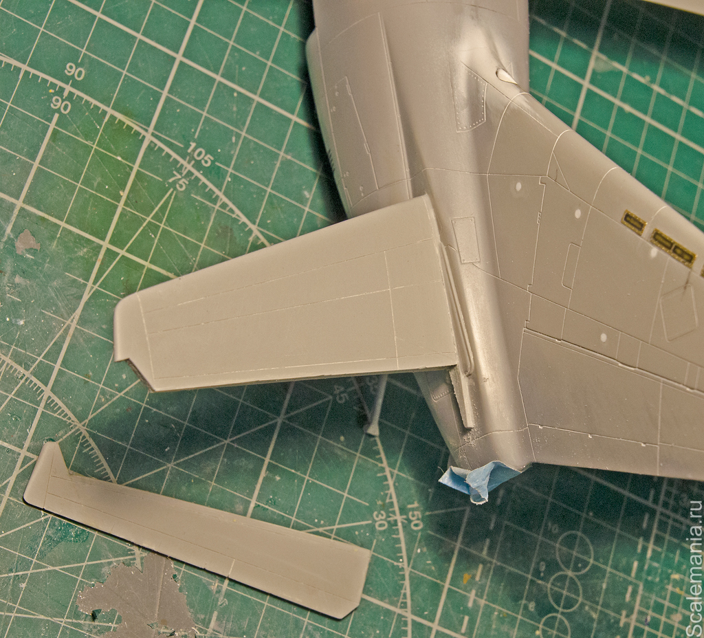

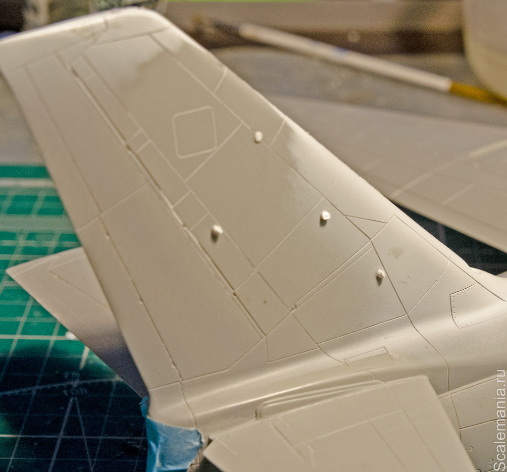

На фотографиях Викинга, находящегося на стоянке, хорошо видно, что руль высоты отклонен под собственным весом. Решил придать реализму пластику:
S-3B Viking 1/48 Italeri
S-3B Viking 1/48 Italeri S-3B Viking 1/48 Italeri
Продолжение следует.

а я уж думал, что ты забыл про викинг)))
продолжение порадовало)))
остекление, смотрю, решил оставить прозрачное? хм...

Вадим, не понял про остекление. Какое оно может быть если не прозрачное? :)

У меня в коробке дается еще фонарь коричневатого оттенка. Думал у тебя то же есть.

у меня только тонированый был (коричневатый), он же и на фото вверху. но выглядит почему-то как бесцветный. Посмотрю как будет получатся и может сверху Тамиевским Smoke его покрою

думаю это свет съел оттенок остекления)))
