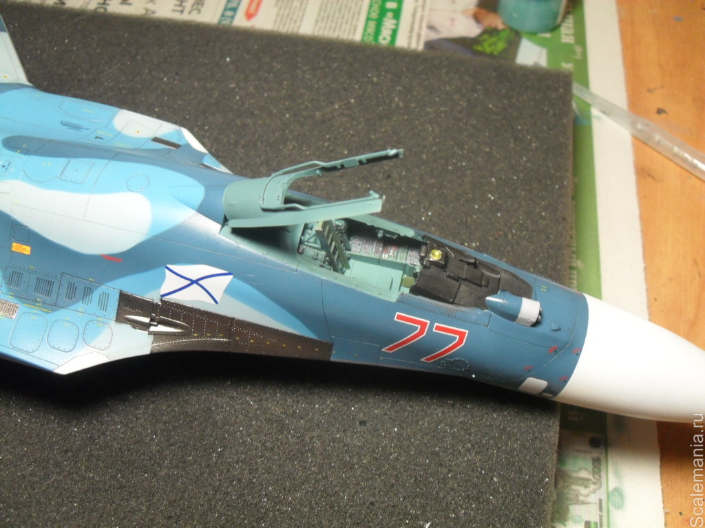

Каркас фонаря смывку ещё не делал и сам узел подъёма. Детализация отличная.

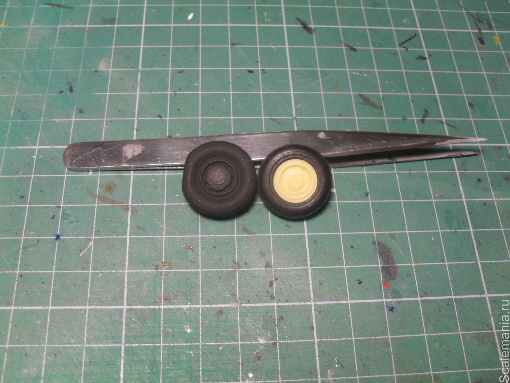

Пока всё. Сейчас начал заниматься фонарём и самое трудное - это стойки шасси, надо нанести всякие трубочки, в общем жуть! Вот для сравнения сами пневматики из набора и Экипажа, разница на лицо.

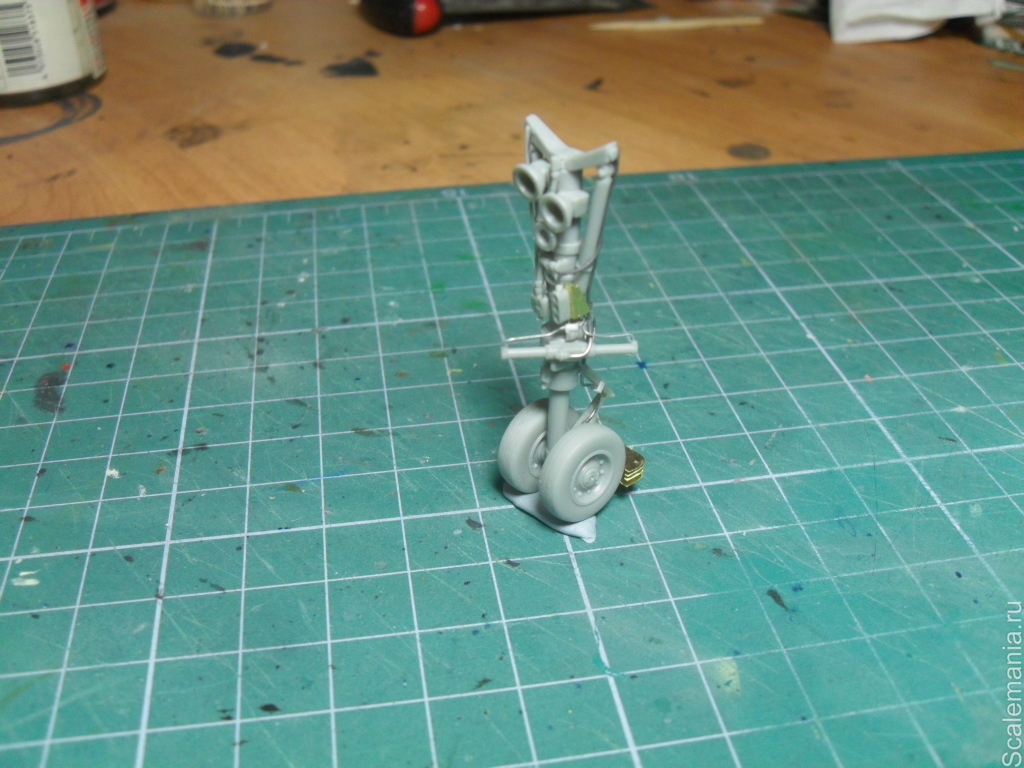

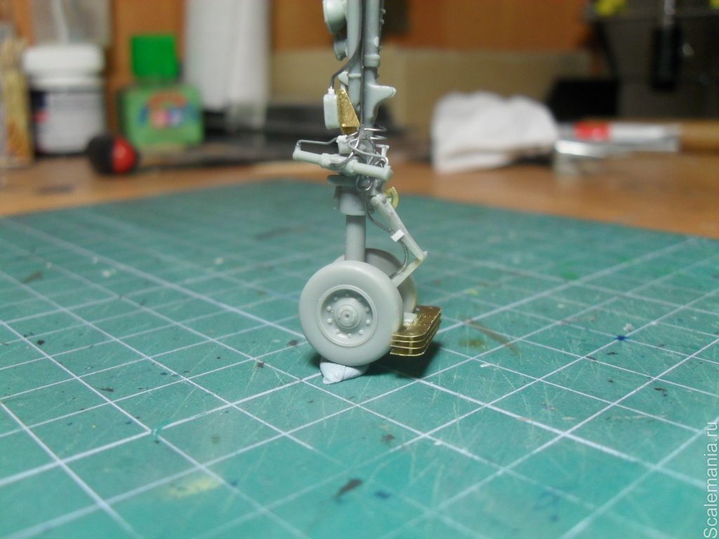

Всем привет! Вот сегодня переднюю стойку отработал, убил 4 часа кошмар, по фоткам еле определил куда, какие шланги и трубки идут, вроде похоже, после покраски будет лучше выглядеть.

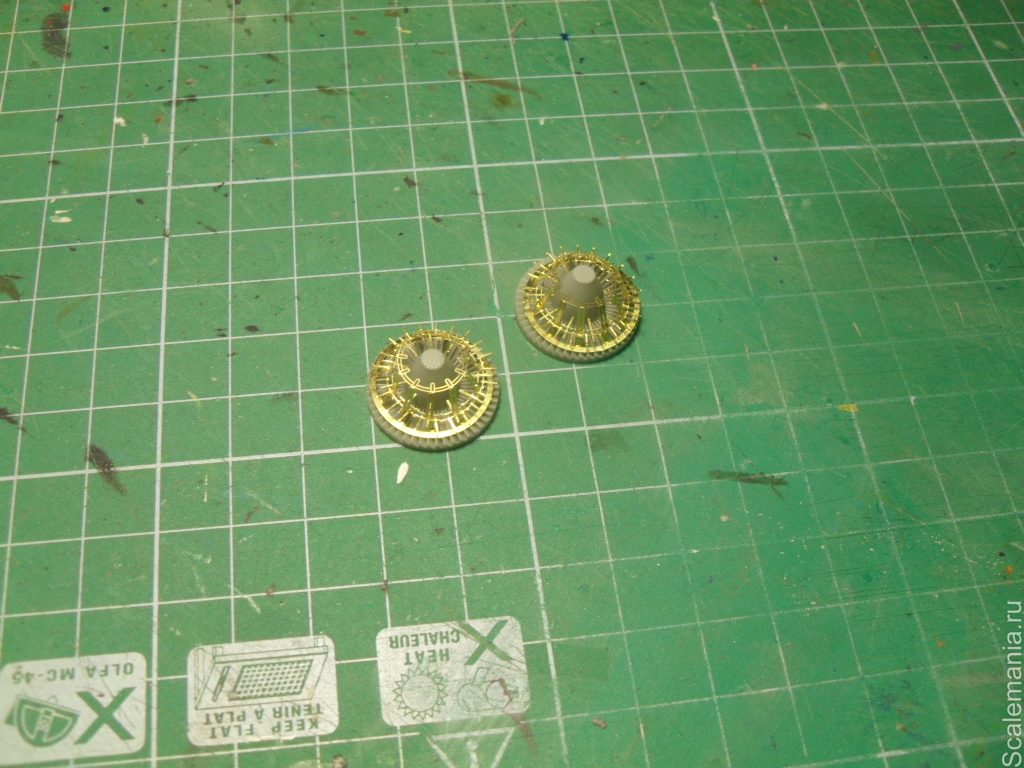

Работа с алкладом на соплах очень понравилась.Выглядит очень натурально.Мне пока потренироваться не на чем. Вопрос созрел один.Как алклад на маски из скотча реагирует? Его надо лаком закрывать или нет?
 Заголовок сообщения: Re: Су-33 (M 1:48 KINETIC)
СообщениеДобавлено: 29 авг 2016 18:20
Спасибо Александр! По поводу Алклада проблем со скотчем нет, я обычно грунтую затем чёрная база и сама краска, лак думаю не обязательно. Вот если глянцевый лак положить на хром, то эффект хрома не такой яркий будет.

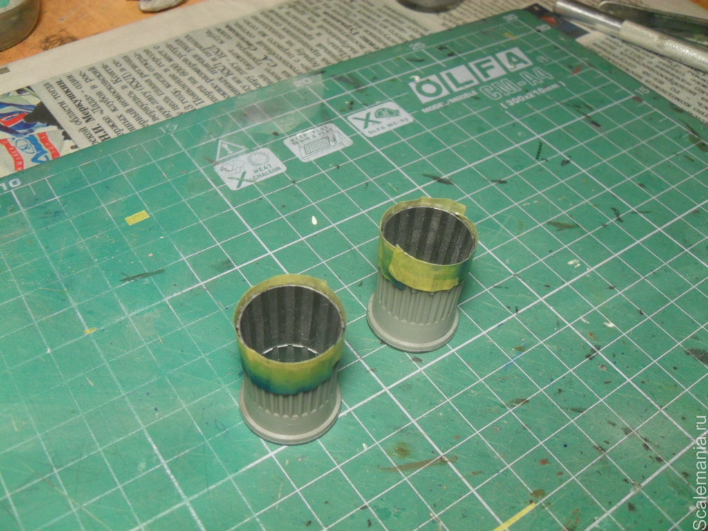

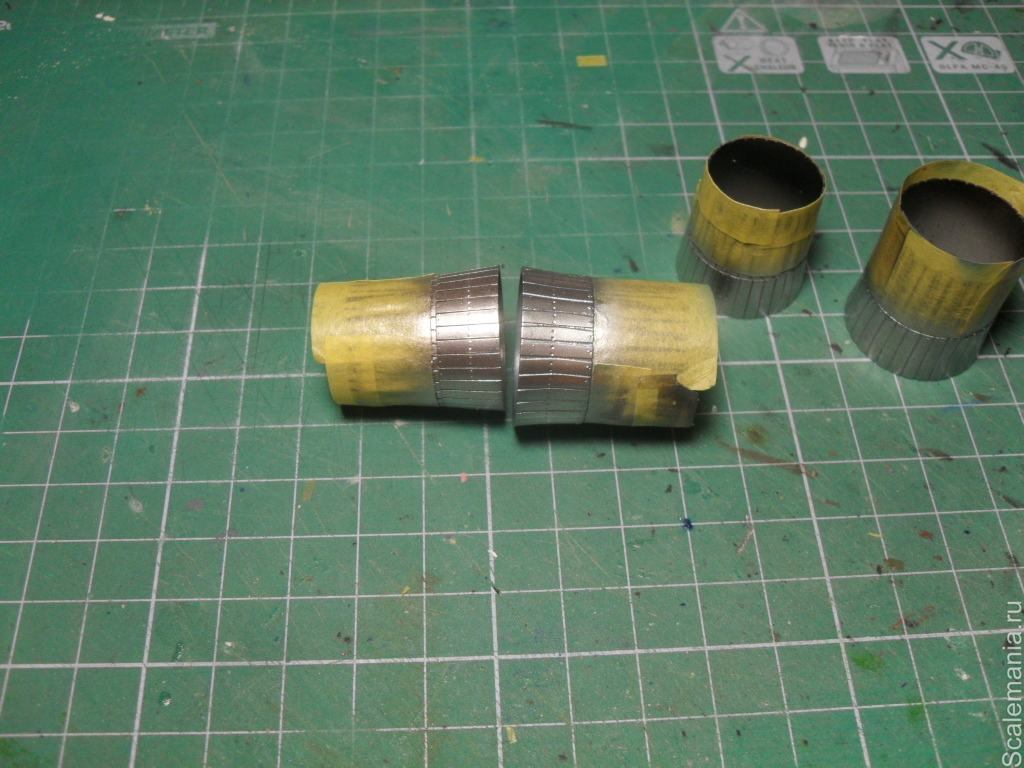

Всем привет! Сегодня отработал форсажную камеру, надеюсь правильно её назвал. Ломал голову, что где гнуть и куда клеить т.к. по инструкции ничего не понятно. Задул грунтом, затем Алкладом JET EXHAUST (№113) без базы, прошёлся сухой кистью (серебро) и дунул также Алкладом сталью. После всего этого обнаружил ошибку, нужно было нижнюю "юбку" клеить в середине кольца направив вверх, ладно всё равно при полной сборке сопла ничего не будет видно :(

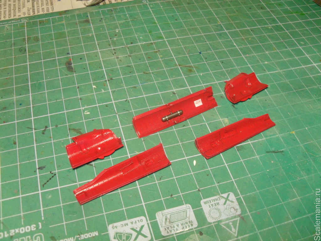

Всем привет, продолжаю стройку. Отработал пилоны. С пилонами на законцовках крыльев помучился, с внешней стороны были очень глубокие утяжины по всей длине пилонов, решил всё залить цианокрилатным клеем т.к. если шпаклевать потом клёпку плохо наносить шпаклёвка будет крошиться, вроде вышло. Немного дунул алюминия на узлы складывания крыльев. Приклеил АНО.

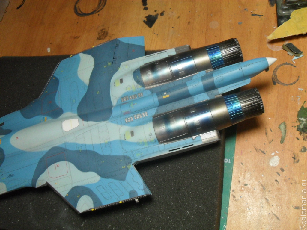

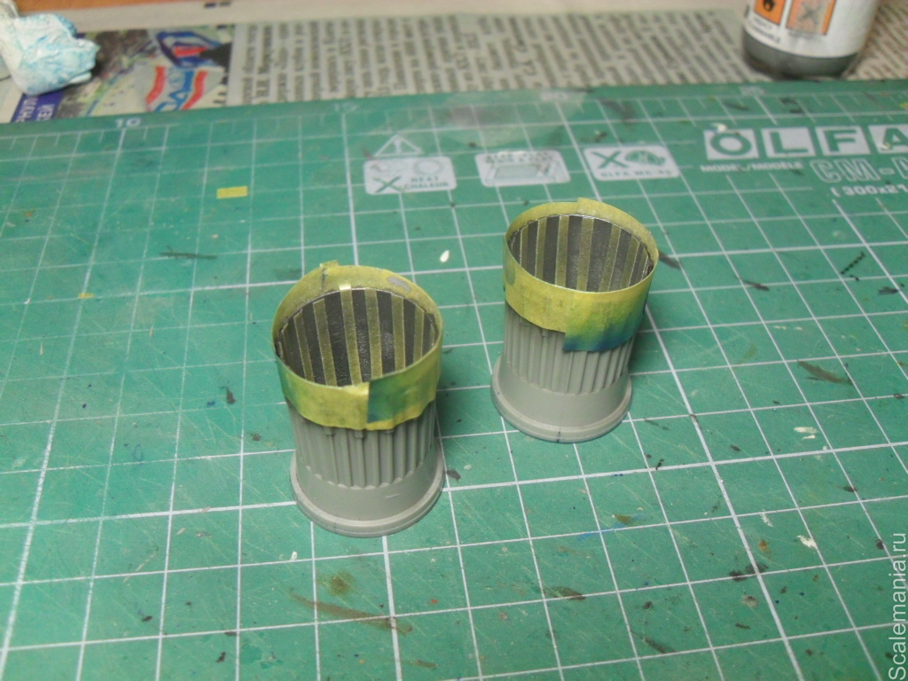

Отработал сопла, что-то внешние лепестки получились яркими. Рядом с лева лежат для сравнения сопла от Айрес на Су-27 диаметр очень маленький.
