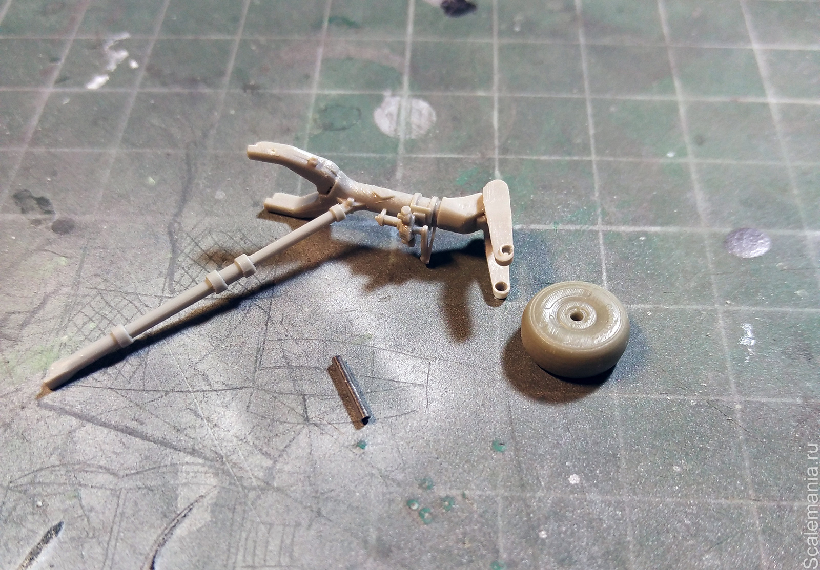

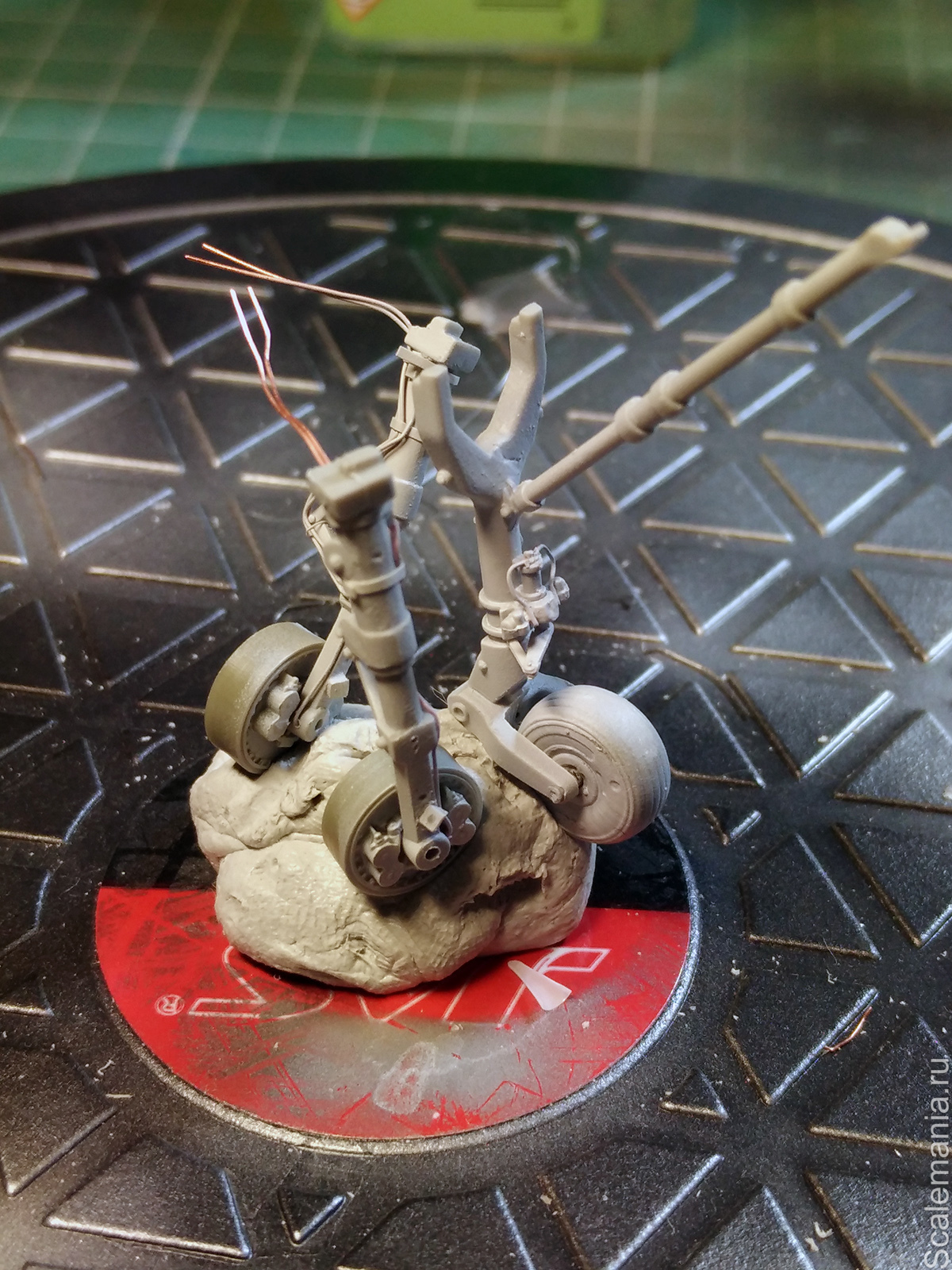

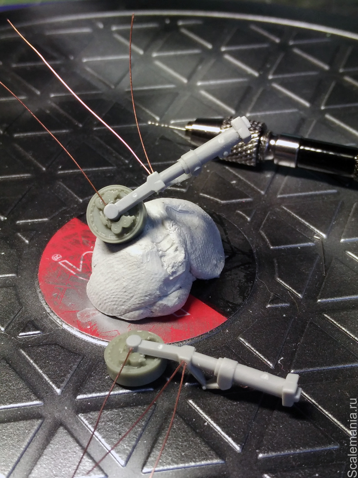

Сегодня же с утра занялся стойками.
добавил гидравлики, немного детализировал то, что хоббик просто не показал. Гидравлику упростил - глаза уже не те. Колесо на переднюю стойку посадил на ось.
Для детализации использовал фольгу, скотч, медную проволоку, пластиковые прутики. Колеса смоляные от RESkit.
После схватывания клея задул грунтом, черной глянцевой базой и металликами.

 Заголовок сообщения: Re: Mirage III CJ IAF 1/48 HobbyBoss
СообщениеДобавлено: 11 сен 2016 18:28
Когда отливки покажешь?! )))
Стойки классные получаются! :!: :!: :!:

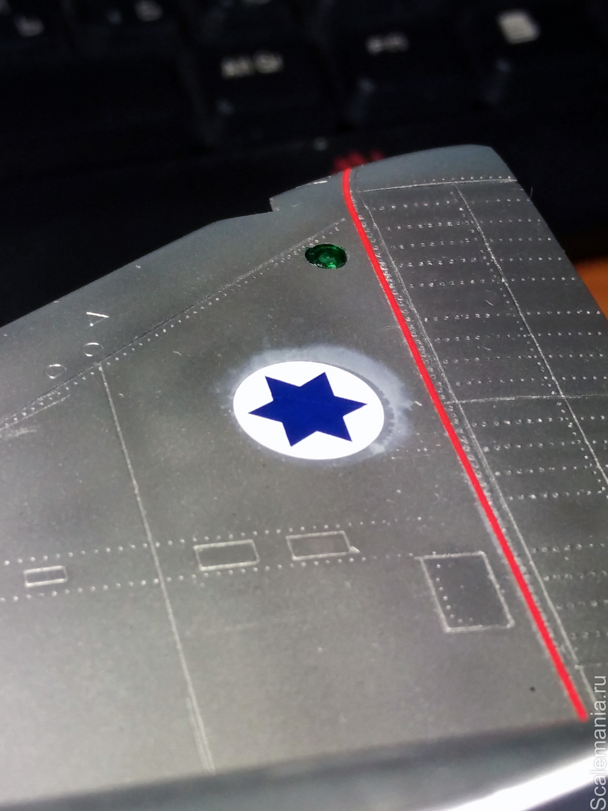

СообщениеДобавлено: 13 сен 2016 19:52
Вчерашнеий день был потрачен на нанесение декалей.
Надо отметить, что ХБ не поскупились на техничку. По крайней мере крупную. Мелких надписей нет, но их, практически и не видно на фотографиях миражей.
Декали наносил на ранее нанесенный глянцевый лак. Для "приварки" использовал проверенные сол и сет.
В процессе нанесения чуть не упал в обморок. в какой то момент поверхность под слоем сола и сета меняла цвет. Я уж решил, что лак испортился. Но со временем высыхания, пятна пропали.
Вскрылся неприятный момент на гаргроте, сразу за фонарем. Уже знаю как исправить, но пока что руки не хотят за это браться.
СообщениеДобавлено: 13 сен 2016 22:58
Красиво получается! Аж захотелось тоже что-нибудь собрать серебристое! :D :D :D
За фонарем - это ты имеешь ввиду стык половинок фюзеляжа? Глянул предыдущие фотки - ты там не особо и шпаклевал...

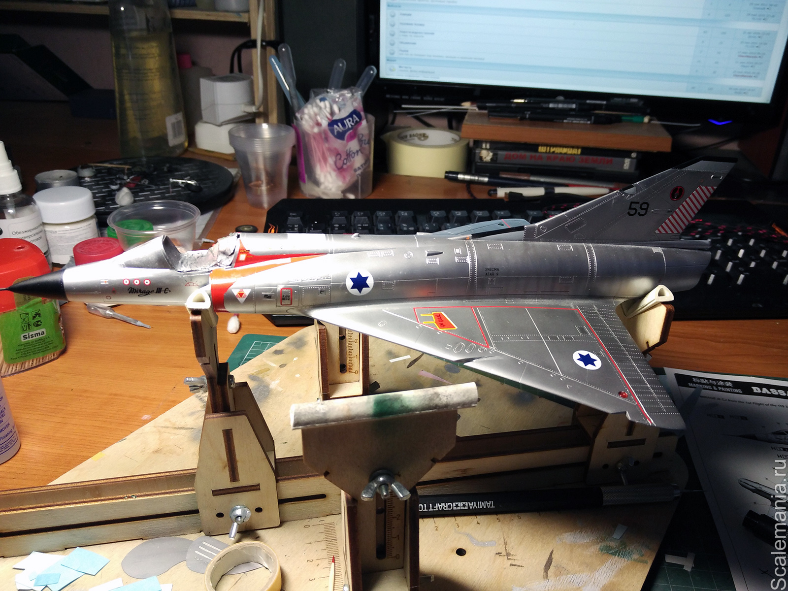

СообщениеДобавлено: 13 сен 2016 23:24
Очень красиво получилось Вадим!Краска отлично легла и оттенки металла получились, в очередной раз убеждаюсь Алклад делает чудеса!Вадим вопрос, после нанесения базы, какой цвет задувал чистый алюминий или хром потом алюминий?
СообщениеДобавлено: 14 сен 2016 00:58
Белый аллюминий (№106), Сереж. Расшивку чуть выделил полуматовым аллюминием из новой партии (№116). Хром не использовал.
Для фюзеля, на мой взгляд, отлично подходит №119 (авиационный аллюминий), но он пропал из продажи.
Mirage III CJ IAF 1/48 HobbyBoss ГОТОВО

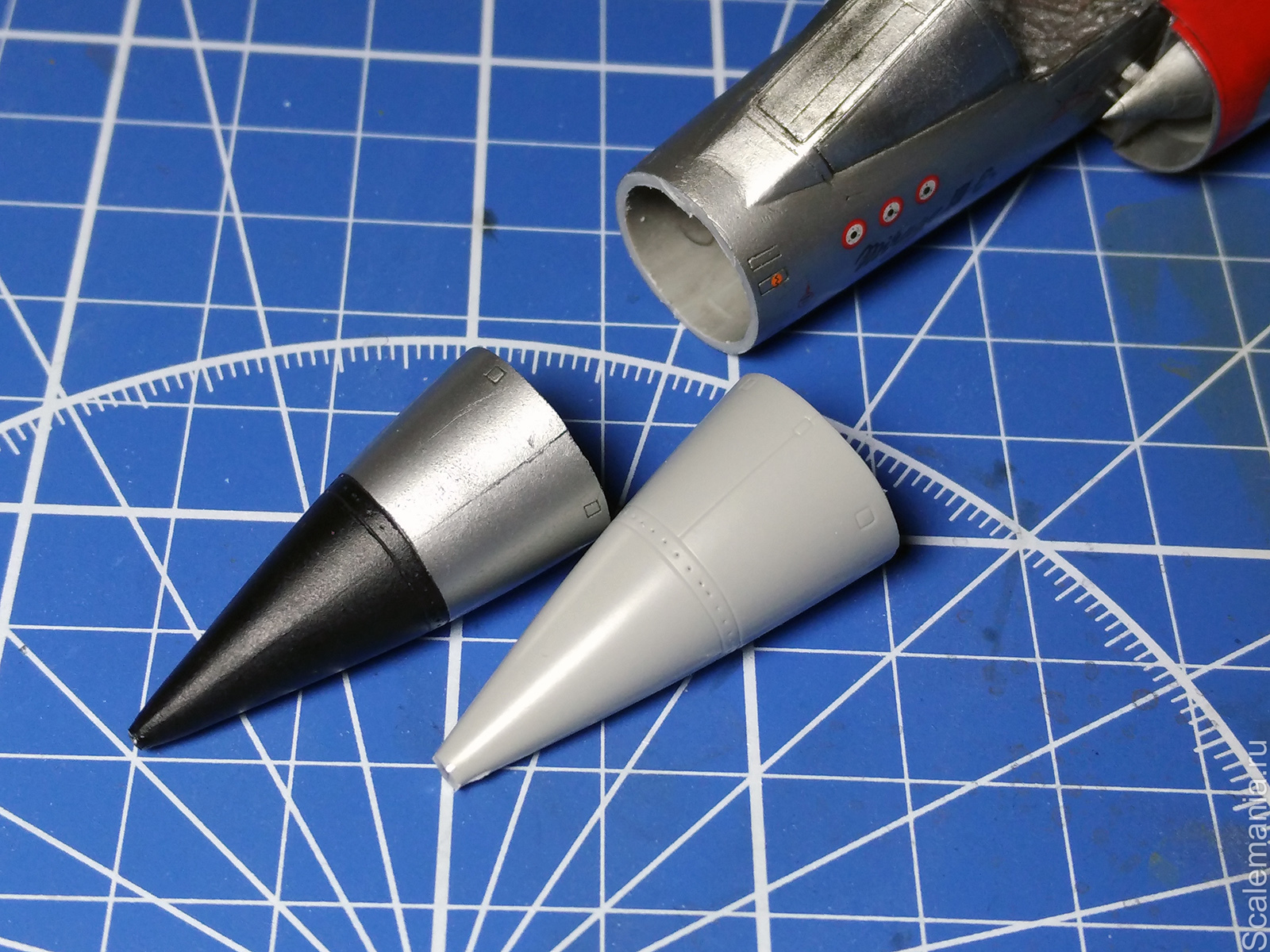

СообщениеДобавлено: 14 сен 2016 15:04
Денис писал(а):
...За фонарем - это ты имеешь ввиду стык половинок фюзеляжа? Глянул предыдущие фотки - ты там не особо и шпаклевал...
Шпаклевал я там достаточно, наносил с запасом, выравнивал шкуркой и водой. Нанесенный грунт показал что там все ровно. Причем на фотографиях процесса, видна остатки зеленой шпаклевки. Возможно она вступает в реакцию с чем то?

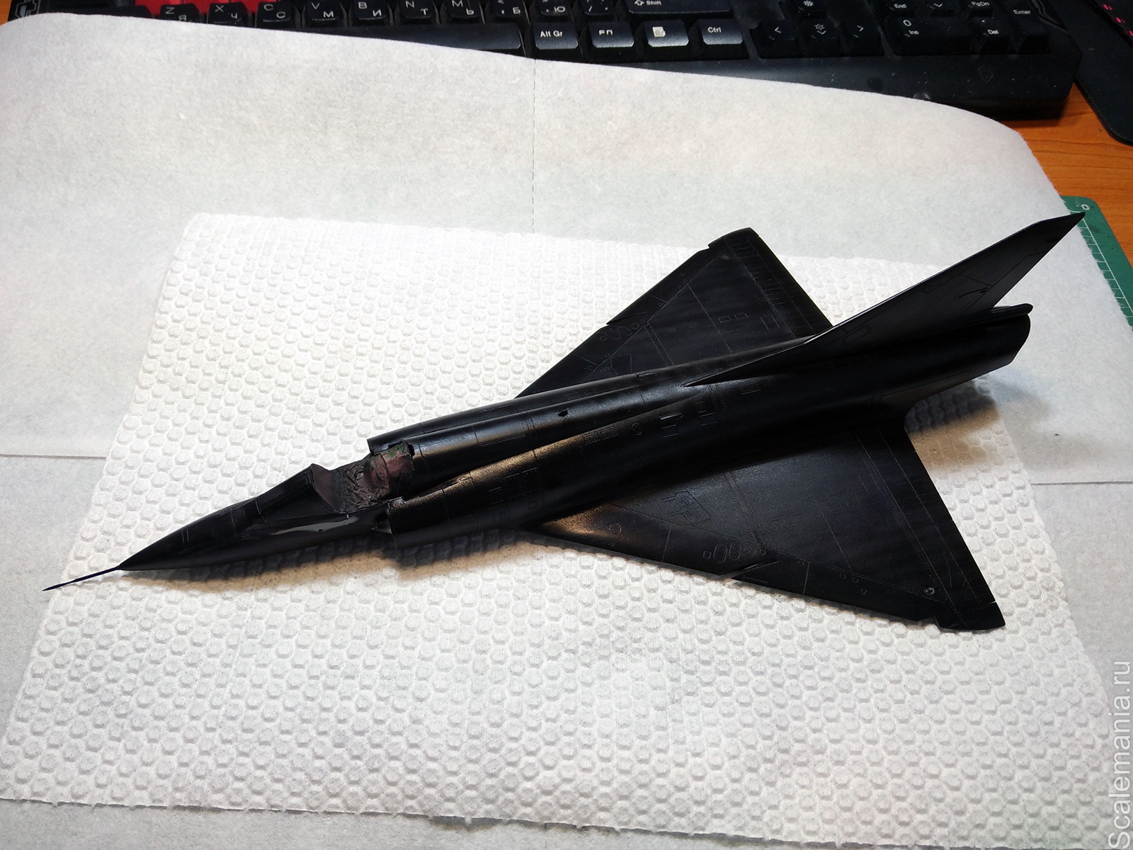

СообщениеДобавлено: 17 дек 2016 19:26
Какое то время проект стоял на стапеле. Виной тому упавший на модель велофонарик, после которого стойки разлетелись в стороны, а на носу образовалась трещина.
Кроме того, друг привез смоляные колеса и диски на мираж, взамен ранее установленных. Те что стояли ранее не подходят по фотографиям прототипа. Зато я теперь спокоен.
Занялся исправлением. Стойки взял с другого набора. Старые как раз пойдут туда.
Детализировал по новой, потому что, с прежней стойки колесо с диском не сломав её - не снять.
Mirage III CJ IAF 1/48 HobbyBoss ГОТОВО Mirage III CJ IAF 1/48 HobbyBoss ГОТОВО
С трещиной в носу решил поступить радикально. Как и в случае со стойками от донора отпилил с литников необходимое.
Носовая часть склеена, на всякий случай зашпаклевана и утяжелена. Сохнет.
СообщениеДобавлено: 19 дек 2016 09:02
Носовая часть приклеена. т.к. отпиливание происходило по шву, шпаклевание не производилось, не вижу смысла. проблемные места были подготовлены под окрасу. Во избежания оверспрея и ненужного задутия, поверхности были закрыты масками.
