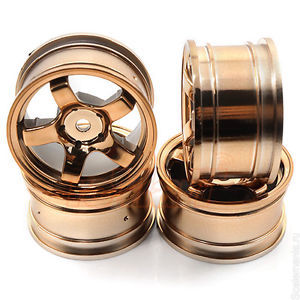

Или бронзой:
F-16I "SUFA (STORM)" (М 1:48 KINETIС)
Бронза такая получается:
Попробовать на прозрачном литнике и, какая больше понравится, той краской и красить.

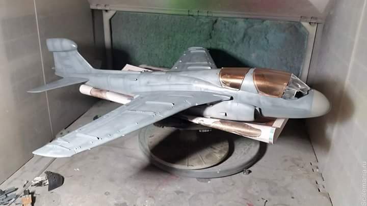

Обсудил вопрос с нанесением на фонарь покрытия. Все же, smoke не даст нужного цвета на переднюю часть остекления.
С моей точки зрения, smoke в чистом виде пошел бы на вторую половину фонаря.
А на передней части, надо его надувать поверх желтого.
С разных ракурсов виден и желтый:
Если я правильно понял коллег, это покрытие типа хамелион, чем ярче свет - тем темнее оно становится.
Дополнительно, порекомендовали попробовать йодом. Только глядя на фотки, результат предсказать не могу. сам не пробовал.
Рекомендовал бы пробовать на кошке. Сравнить полученные результаты. В идеале, выложить фотки результатов. Будем думу-думать)
