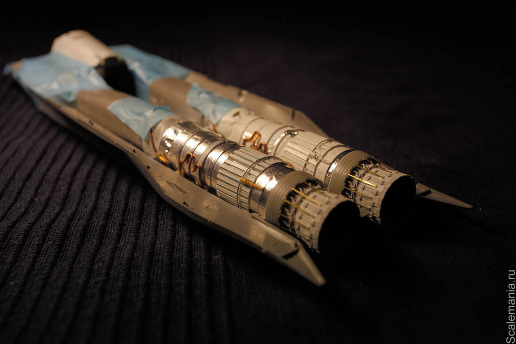

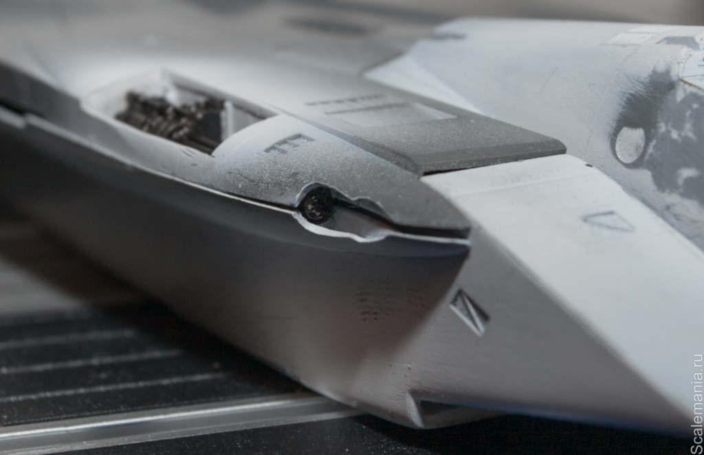

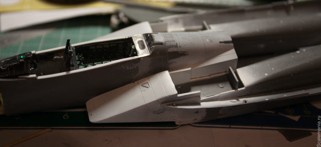

Продолжаем стойку.
Были переделаны двигатели и прорезаны люки обслуживания по левой стороне:

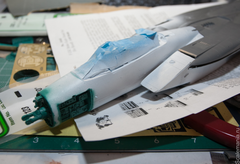

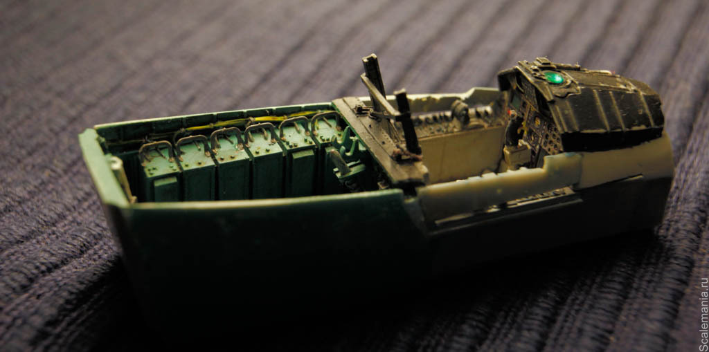

Кокпит и кресло после обработки:
F-15С 1/48 Eduard+Aires F-15С 1/48 Eduard+Aires F-15С 1/48 Eduard+Aires F-15С 1/48 Eduard+Aires F-15С 1/48 Eduard+Aires F-15С 1/48 Eduard+Aires F-15С 1/48 Eduard+Aires F-15С 1/48 Eduard+Aires F-15С 1/48 Eduard+Aires

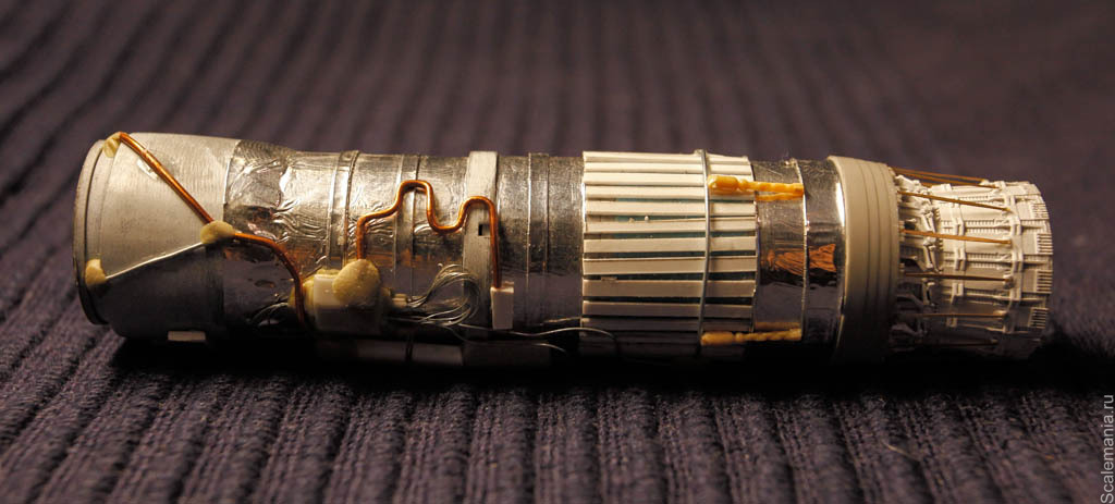

вопрос нарисовался, если ты будешь открывать капоты и показывать двигатель, внутреннее убранство вокруг движка планируешь изобразить? я про многочисленные ребра жесткости внутри фюзеля.
если да, то рекомендую пластик, профили, продают различные варианты в ММ(Мир Моделиста) по крайней мере, раньше там были.
доработка движков понравилась. я смотрю, там помимо подручных материалов есть еще травленные элементы и отдельно то ли пластик, то ли смола. что это, доп. набор? или все самодельное?
и чем планируешь красить движки, какой краской?

Внутренние ребра делать буду. Про профили знаю. Их производит фирма Evergreen scalemodels (тут очень удобно подбирать из ассортимента или по каталогу на официальном сайте). В ММ к сожалению его сейчас не завозят так как его нет у их поставщиков. Зато можно купить в http://www.club-tm.ru/. Сам магазин находится на Проспекте мира.
Почти все самодельное. Сам двигатель наростил из литника для сборки двигателей, что входил в набор от академии. Немного профилей от евергрина, двухкомпонентная тамиевская шпатлевка, кусочки литника и травла из залежей, проволока, клейкая фольга... ну вобще самоделка. Так как не смог найти изображения двигателей снизу, пришлось импровизировать.
Красить планирую ALCLAD'ом. Очень натуральные металлики, но дорогие и редкие (продаются в ММ, хотя неделю назад там был, маловато выбора). У меня некоторые есть но нужно еще подобрать часть.

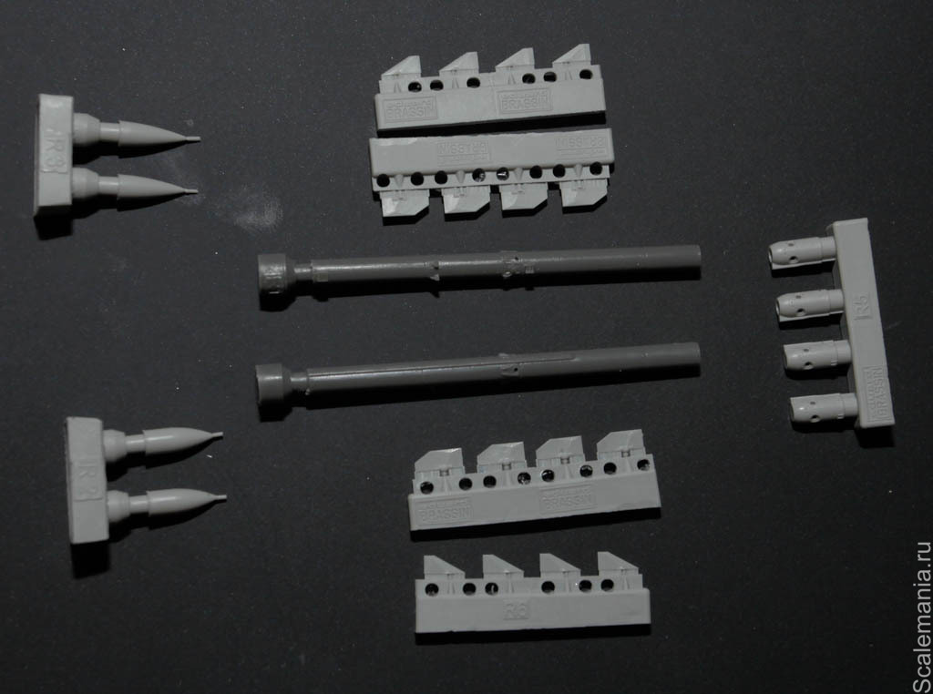

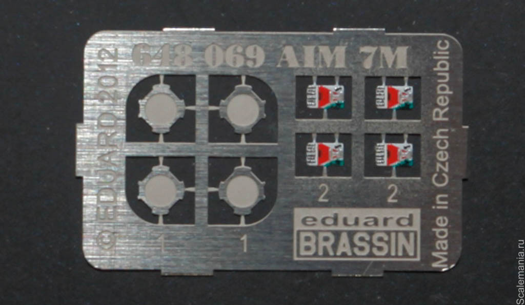

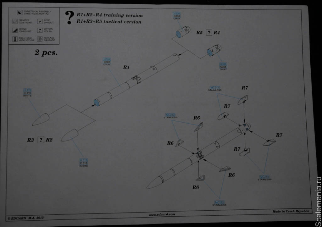

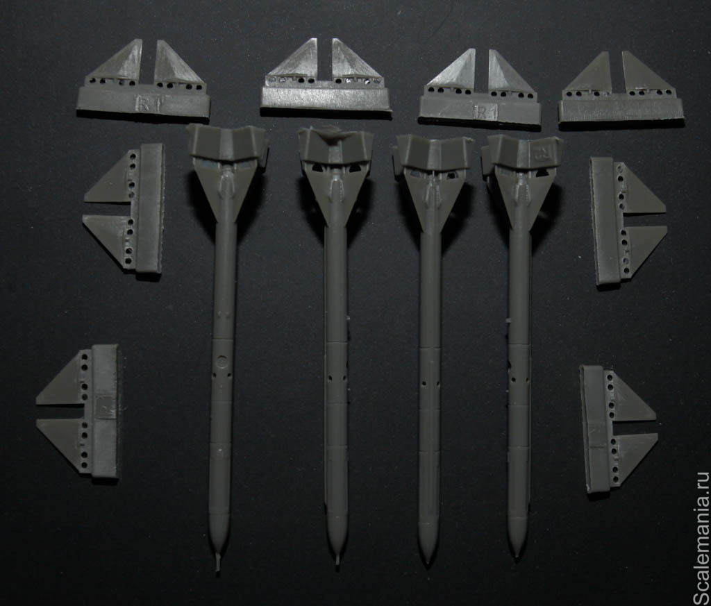

Eduard Brassin: AIM-7m Sparrow

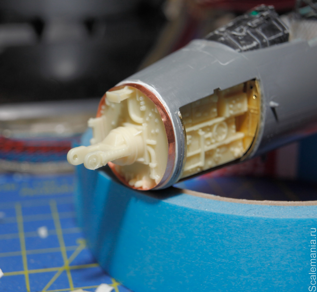

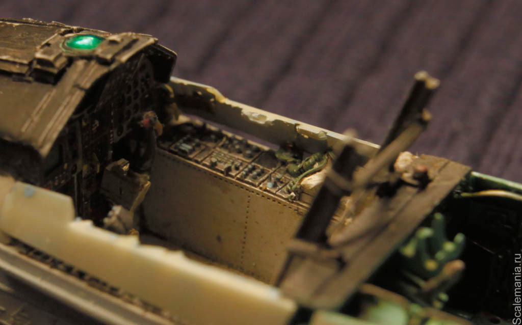

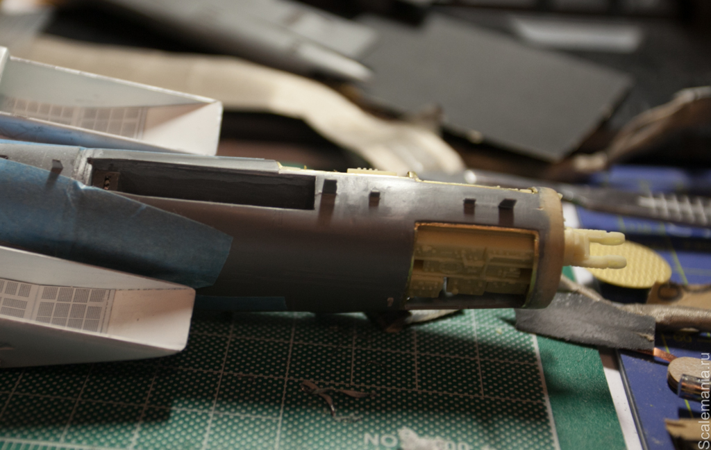

Собственно продолжим. Сегодня выдался свободный день, вот и решил заняться любимым делом.
Вырезал отверстия под люки и доработал кокпит (сет от verlinden productions рассчитан на установку стандартного кокпита).
Установил электронику радара и кокпит в носовую часть модели. Сет рассчитан на установку в модель от хасигавы так что пришлось немного дорабатывать (к слову Detail model: F-15 electronic set встает на академию-эдика почти идеально, но он гораздо менее детализирован):

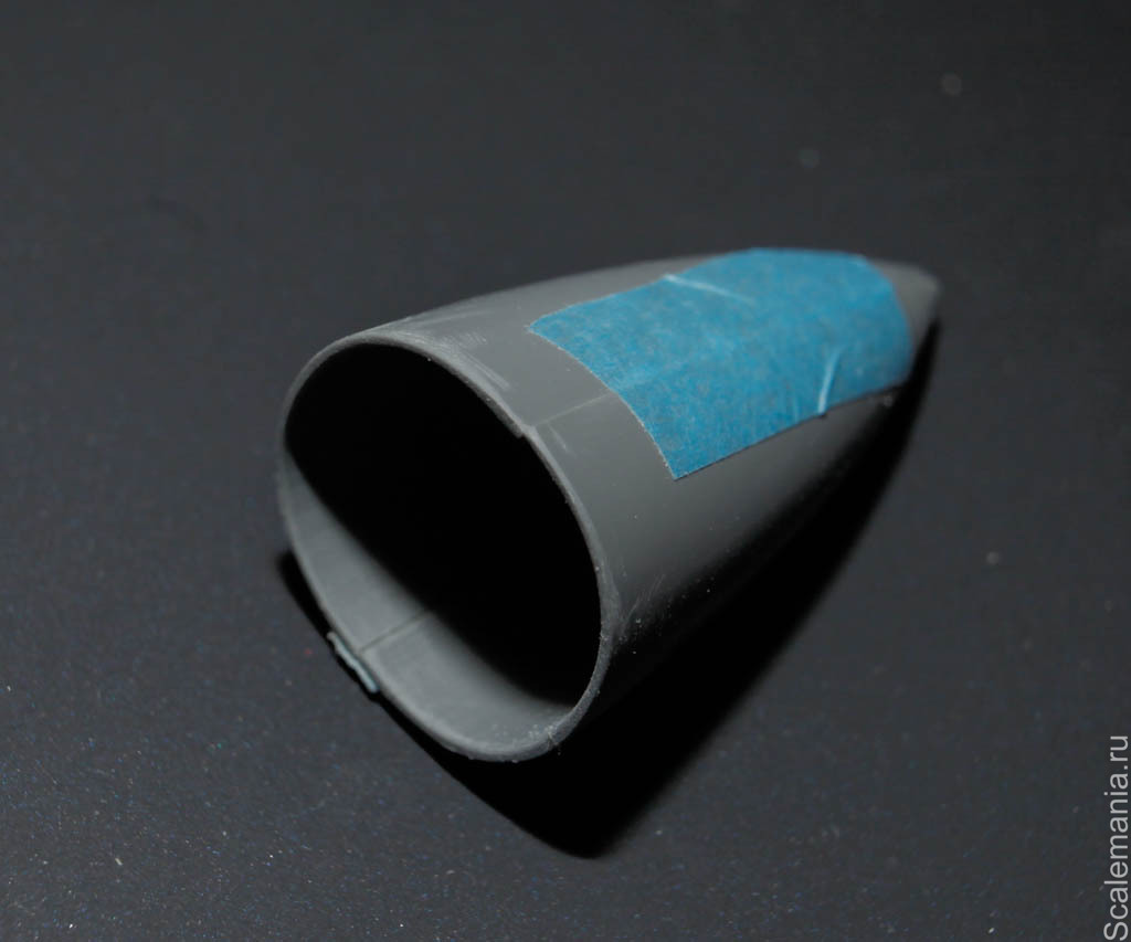

Сделал нос (внутреннюю часть отделывал экранирующим волокном от шлейфов ноутбука):

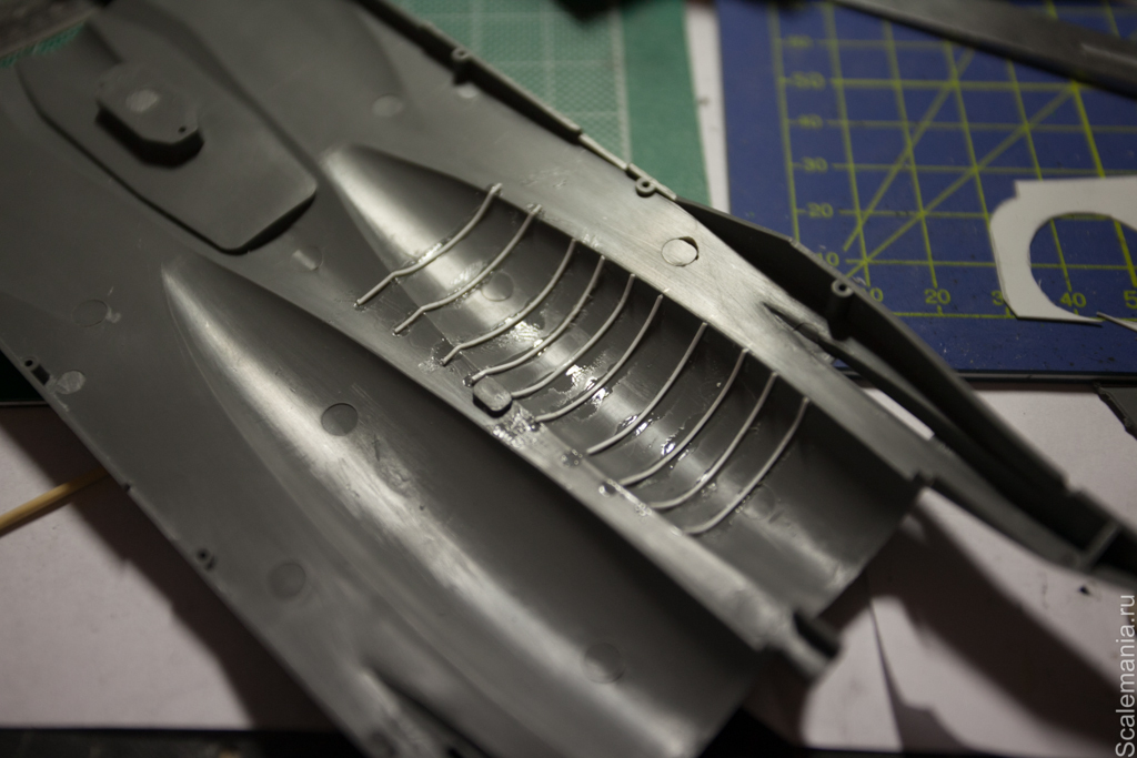

Сделал ребра жесткости корпуса в районе двигателя и сделал подставку под топливопровод:

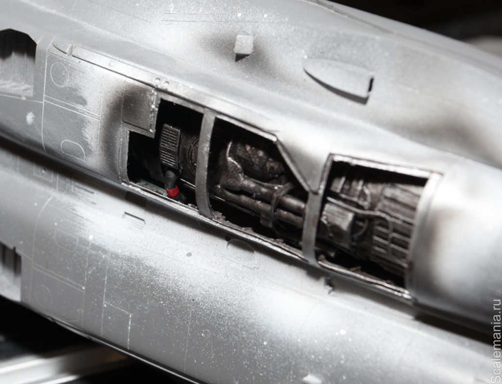

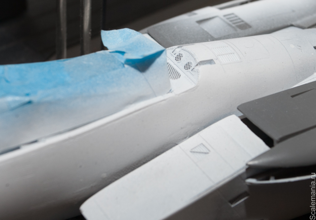

Спасибо за ваши комменты. Решил таки делать открытые люки только по 1 стороне. Покрасил левый двигатель, пушку и люки. Так-же покрыл базовым цветом радар и авионику.
F-15С 1/48 Eduard+Aires F-15С 1/48 Eduard+Aires F-15С 1/48 Eduard+Aires F-15С 1/48 Eduard+Aires F-15С 1/48 Eduard+Aires F-15С 1/48 Eduard+Aires F-15С 1/48 Eduard+Aires F-15С 1/48 Eduard+Aires F-15С 1/48 Eduard+Aires F-15С 1/48 Eduard+Aires F-15С 1/48 Eduard+Aires F-15С 1/48 Eduard+Aires F-15С 1/48 Eduard+Aires F-15С 1/48 Eduard+Aires F-15С 1/48 Eduard+Aires F-15С 1/48 Eduard+Aires F-15С 1/48 Eduard+Aires F-15С 1/48 Eduard+Aires F-15С 1/48 Eduard+Aires

Саш?! а точно такой цвет был?
помнится, у амеров или белое или желто-зеленый цвет грунтовки. с изумрудным ни разу не видел.
 Заголовок сообщения: Re: F-15С 1/48 Eduard+Aires
СообщениеДобавлено: 05 мар 2014 08:41
На самом деле он не такой светлый. Чуть по темнее и по зеленее. Это так отсветили частички металлика в краске и разница в калибровке мониторов (цвет подбирался при учете калиброванного монитора).

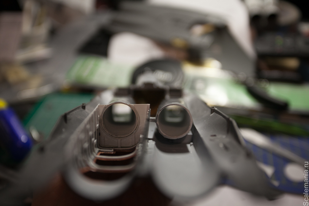

Двигательный отсек:
