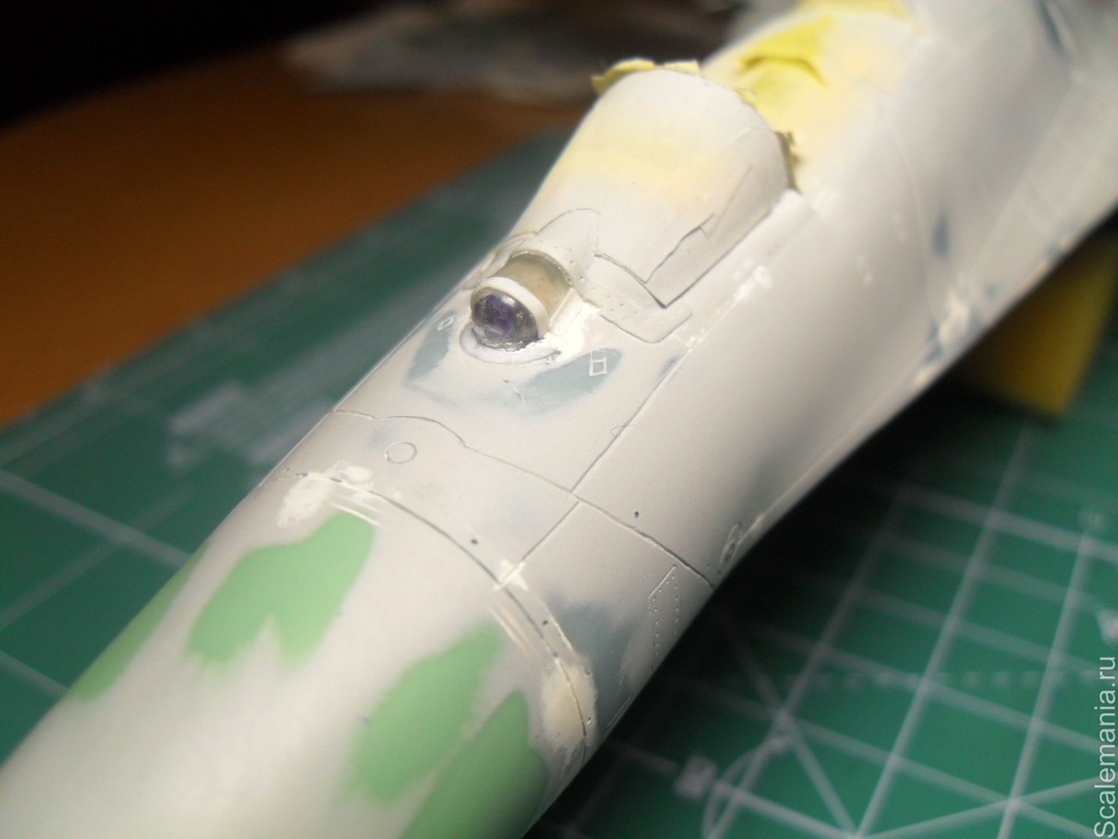

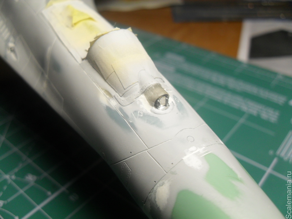

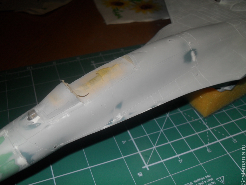

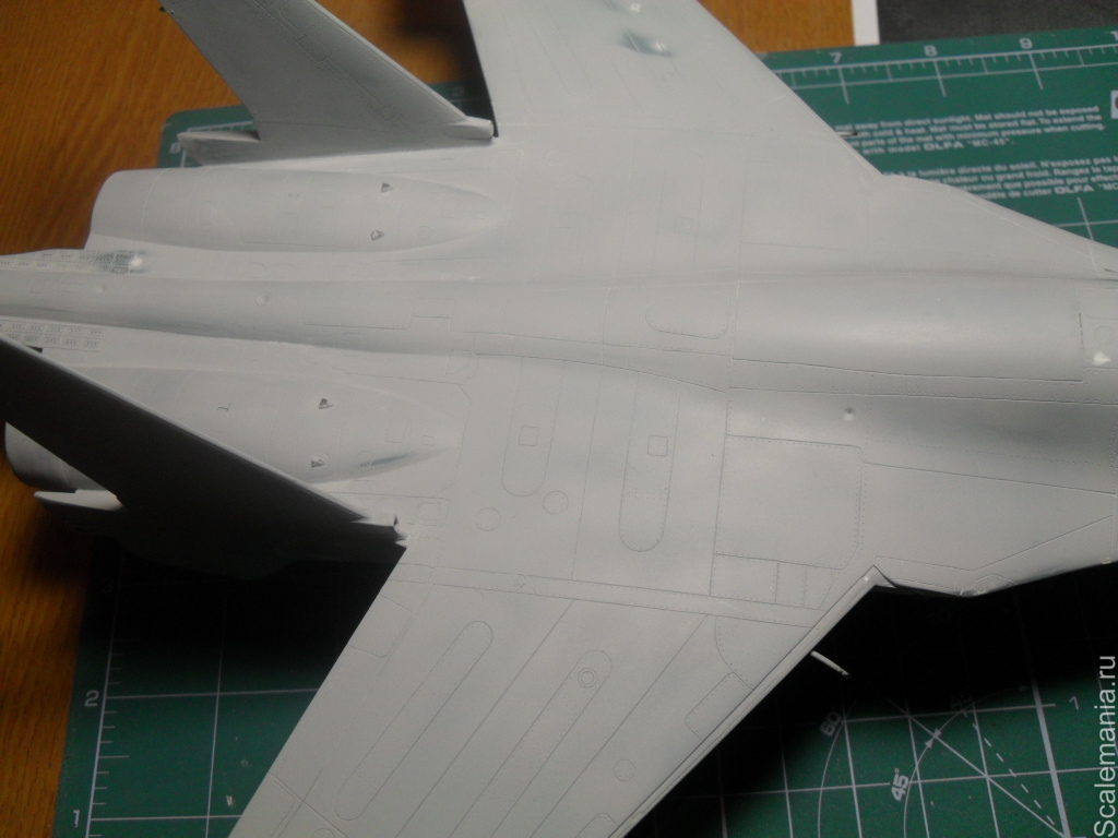

Всем привет,вот мои небольшие труды,как видите маска на кабинет,загрунтовал,чтобы увидеть все изъяны и косяки,которые в свою очередь дали о себе знать

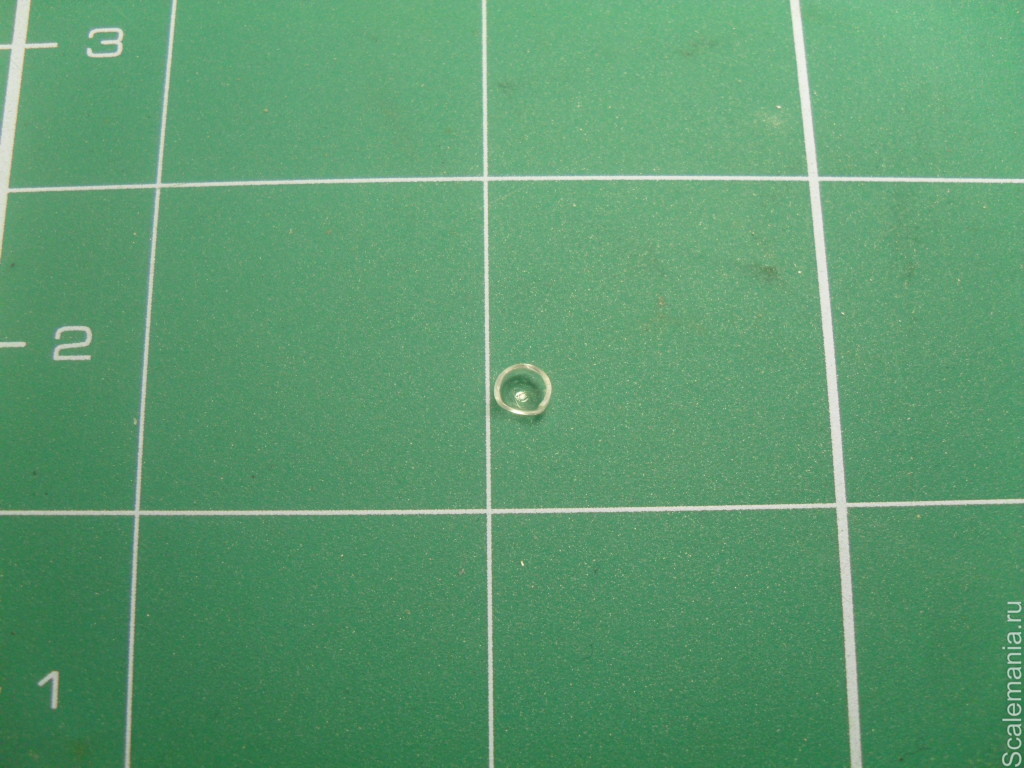

Кто внимательный тот сразу же наверное увидел ОЛС отсутствует,да имел не осторожность продырявить его чисто случайно,когда работал с иглой,дело в том,что выдавил слишком тонко сферу,пришлось давить по толще и делать всё заново,вот результат.

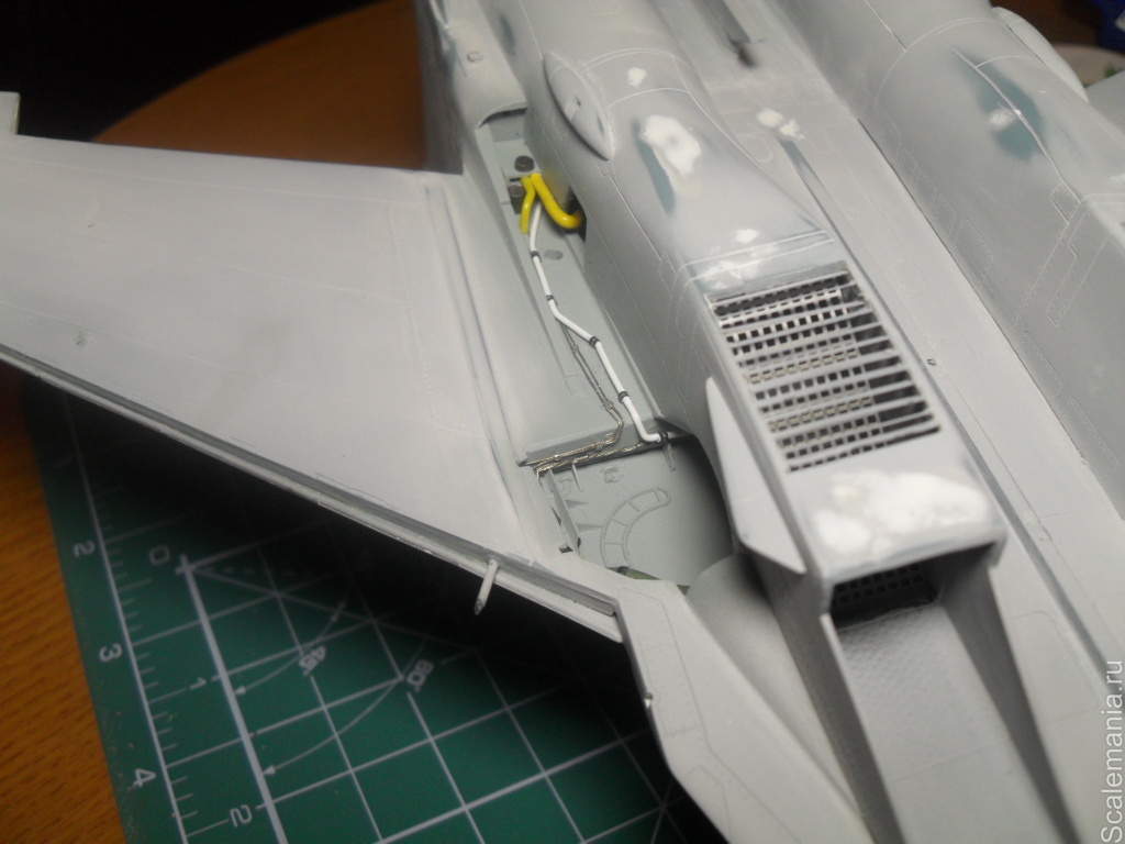

А это собственно ниши,ничего нового,покрасил в св. серый,сделал на сколько смог (очень трудно работать,когда всё уже приклеено - ВЗ,фюзеляж),но ещё не до конца,потом будет лак, смывка и затем заматую,пока всё.

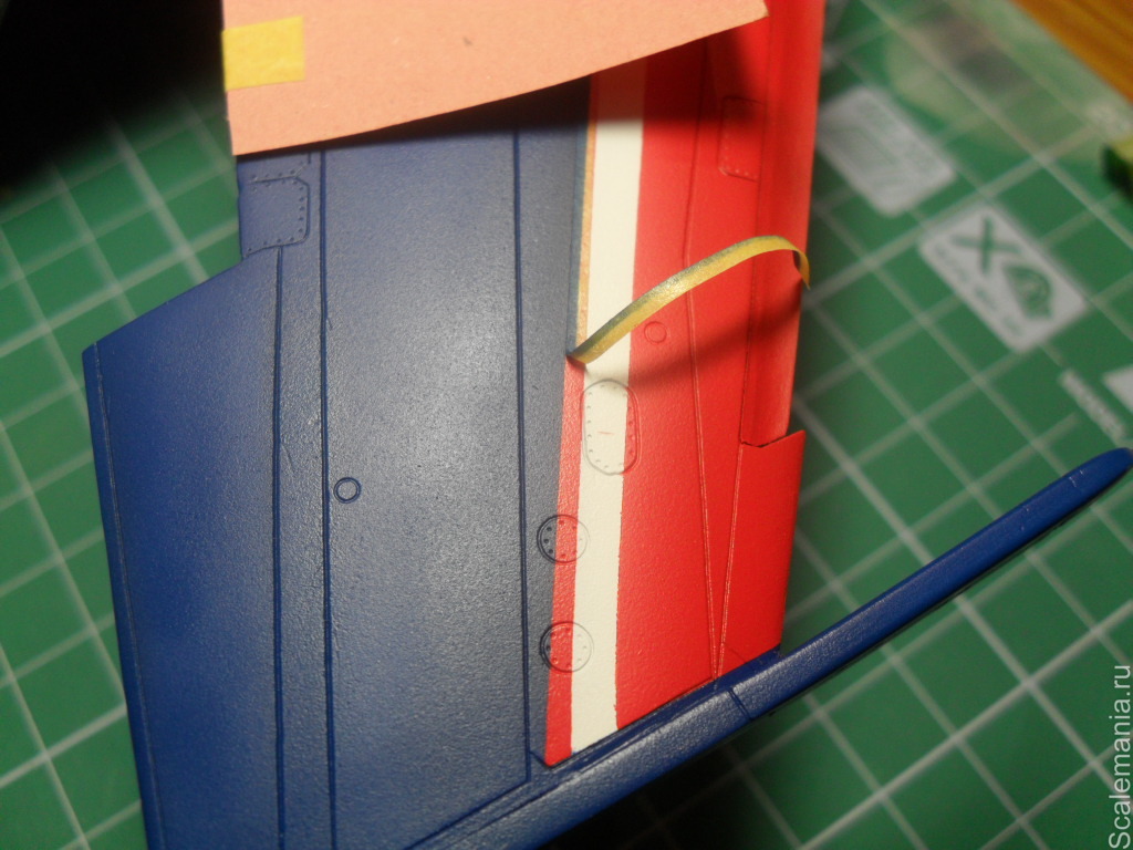

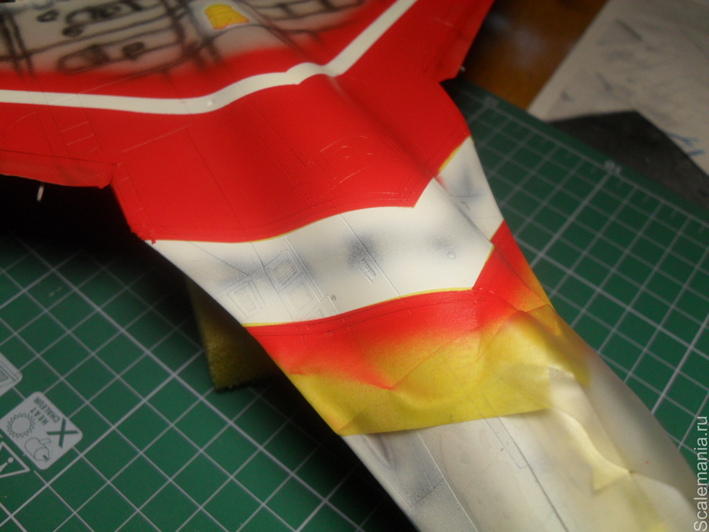

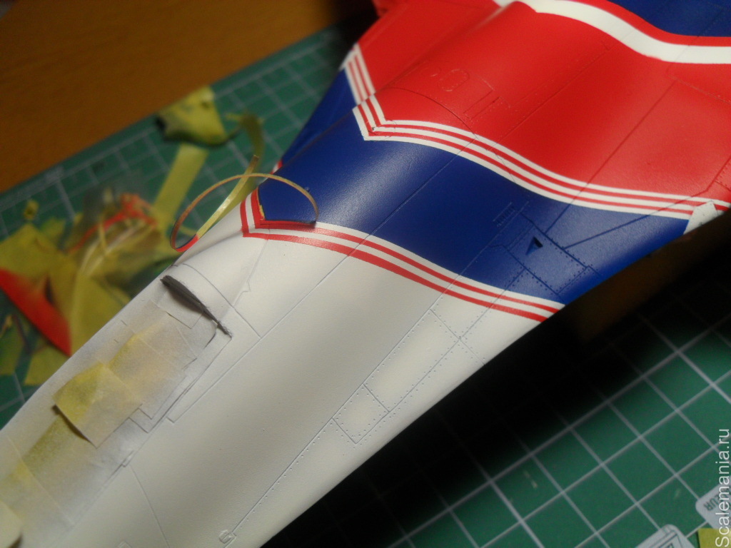

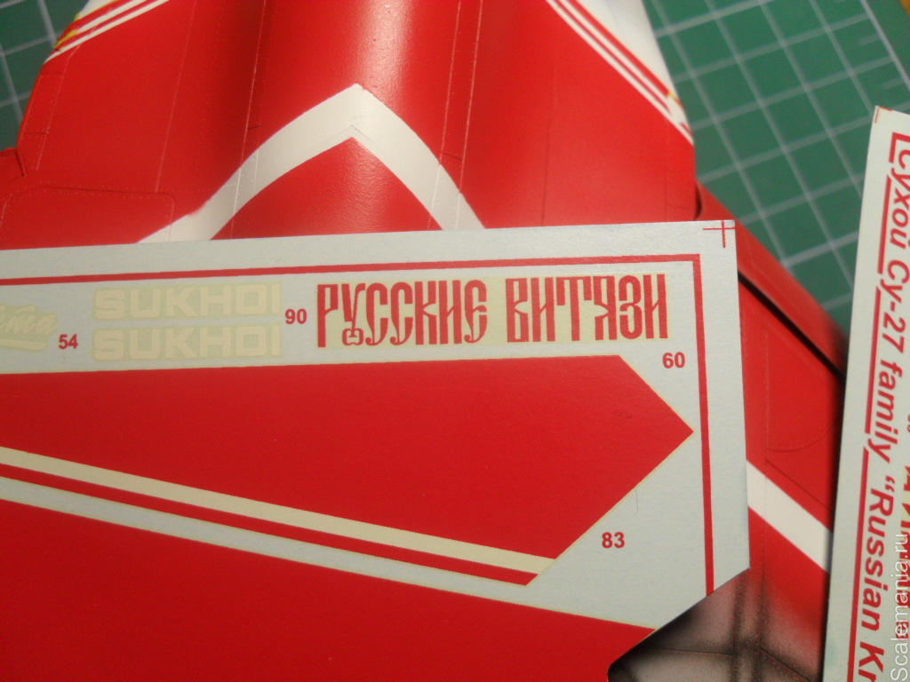

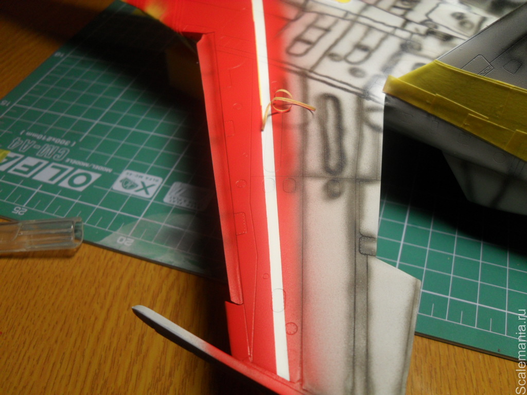

Всем привет,представляю вам начало покрасочных работ,а точнее кропотливая работа с масками,деки,как вы уже поняли,я применять не стал,наверное на моём месте каждый бы стал красить,тем более если есть набор красок для этой пилотажной группы и специалисты АКАН очень точно попали в цвета-это моё мнение.А деки,как видите ещё и отдают желтизной,именно второй лист и ещё на котором надпись РУССКИЕ ВИТЯЗИ (надпись лежит на свету под лампой белого света т.к. солнца нет),что получится пока не знаю.Прешейдинг почти весь задут,была проблема покраски с красным цветом,нет краска отлично ложится,я бы сказал очень эластичная,то ли свежая,то ли качественней стала,а именно долго пришлось задувать,чтобы перейти с белого цвета,который лежал за маской,на прешейдинг,так-что почти всё задул,но это не беда,потом посмотрю,как в целом будет выглядеть модель,потом есть идейка... .Косячки есть,а именно передние полосы,с левого борта,не ровные по ширине друг от друга и не по центру,был в ужасе,когда маску снял,переделывать не буду,в общем плане думаю нормально смотрится.Кили сохнут,красил эмалью от Ревелл,завтра займусь флагом ВВС,также буду применять маски.Вроде всё.

отменно! аккуратно, ровно, грамотно! я только 2 повреждения слоя краски увидел полученных в процессе снятия масок. но все поправимо.))

Да есть место,но это мелочь,в прочем где мелочь,там и проблемы,я постараюсь исправить,люблю эту мелачугу и в то же время ненавижу любя!!!

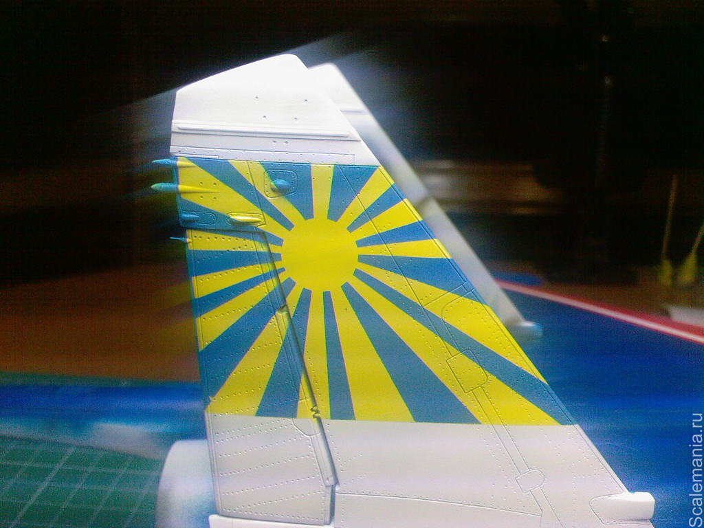

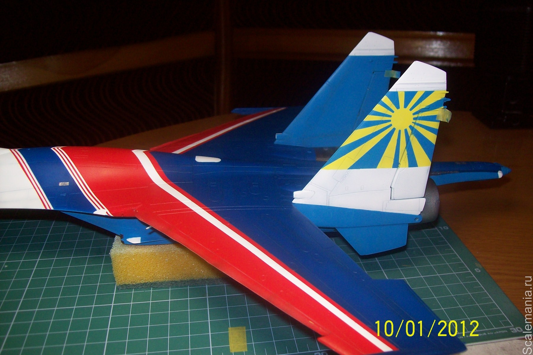

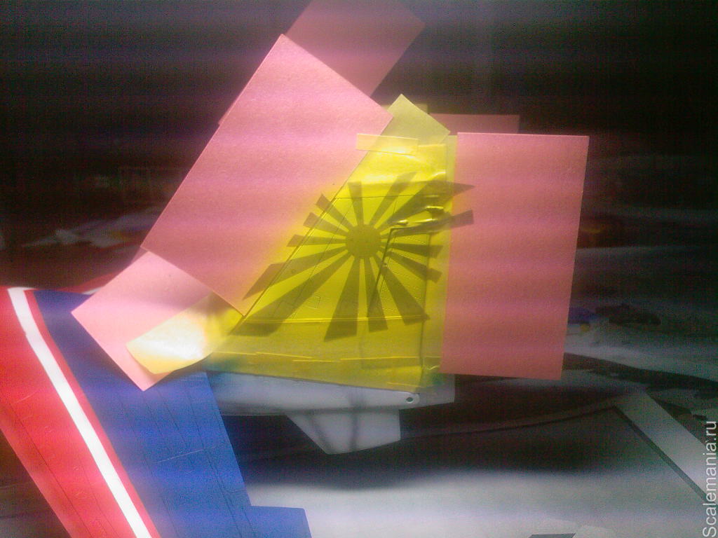

Всем привет и как говорится в Новом году с новыми силами,если конечно они остались после встречи этого года. И так - это труды сегодняшнего вечера (извиняюсь фоткал мобилой),особых трудов не возникло т.к. маска лучей солнца (флаг ВВС),была в наборе дек (смотрел по фоткам вроде лучи совпадают). И как видите опять косячки, рваные полосы на левом киле,опять исправлять,покраска внутренних сторон килей,планирую на завтра.

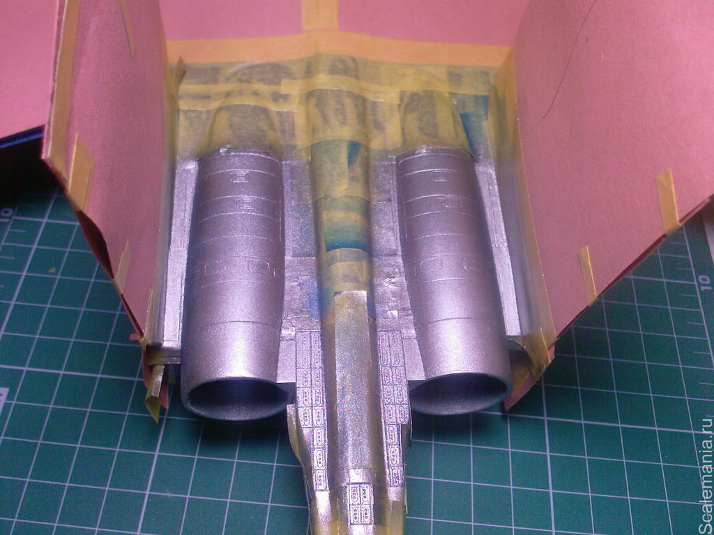

Всем привет,продолжение моих трудов:очередное нанесение масок,для покраски двигателей т.е. жаропрочных покрытий,ИК ловушек и задутие базового цвета металл эмаль от Ревелл,честно,что-то не впечатлил,тем не менее результат на лицо.

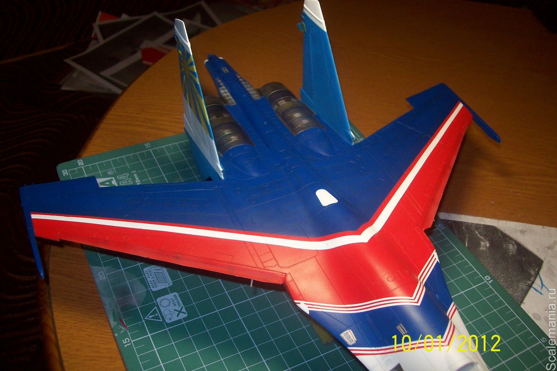

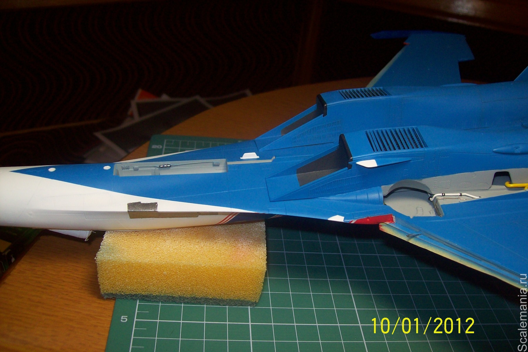

Ну,а это общие планы,что сделано
