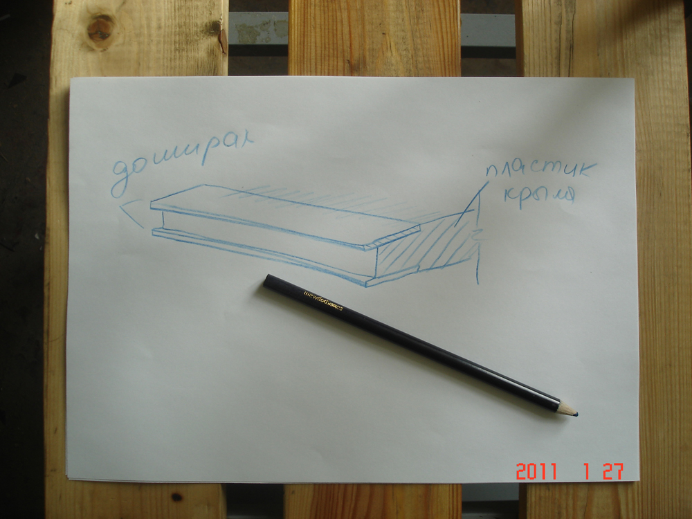

Теперь понял, в чём проблема... Вадим, я бы снизу и сверху задней кромки крыла убрал бы пластик на толщину доширака и вклеил последний с необходимым припуском. Вот рисунок
DSC07385.JPG [ 455.47 КБ | Просмотров: 108113 ]
СообщениеДобавлено: 26 янв 2011 13:42
ага) спасибо) Марат, такое как вариант возможно, просто прежде чем так сделать, замерю и посмотрю где и сколько я потеряю и что выиграю от такого метода.

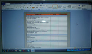

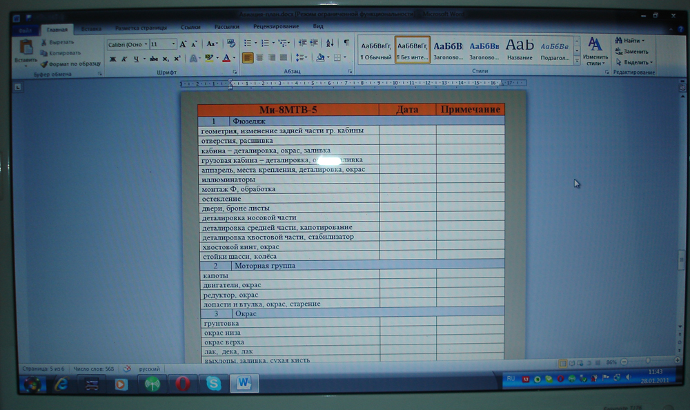

Я примерно делаю так: выбрал прототип, определился с окраской, потом определяю степень проработки (сдвигающийся колпак кабины, работающие торм. щитки, открытый капот и т.п.). Затем составляю общий план...
DSC07420.JPG [ 529.75 КБ | Просмотров: 108093 ]
СообщениеДобавлено: 28 янв 2011 11:48
А потом каждый подпункт общего плана расписываю по операциям. Мне так легче и ничего не забывается, не упускается.

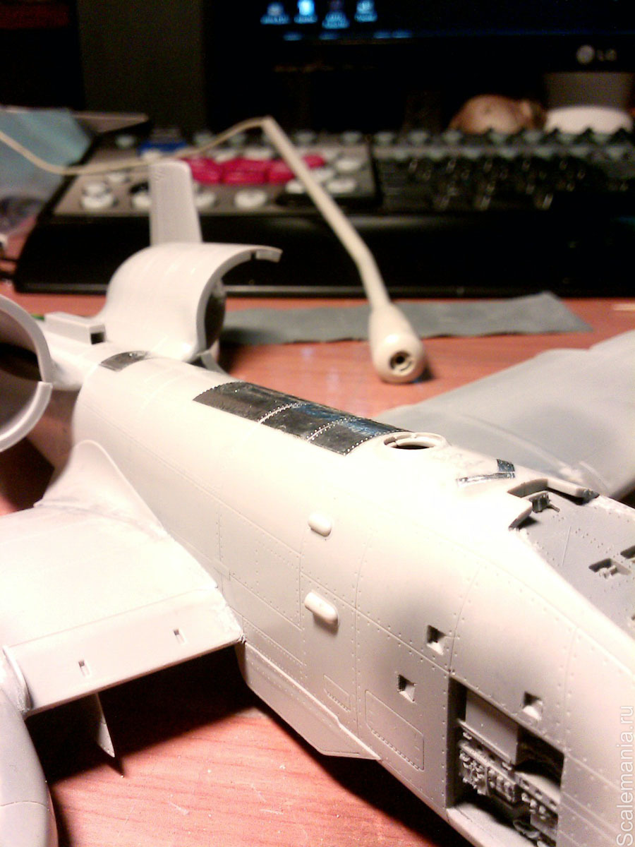

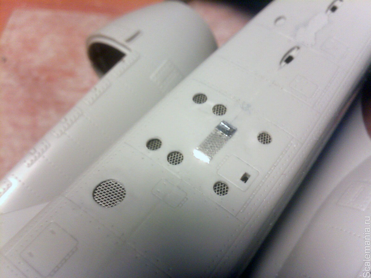

СообщениеДобавлено: 29 янв 2011 17:04
итак, продолжим...
крылья, хвостовое оперение, и кожухи двигателя приклеины...
заморочился с вн. видом. кое где наклеена фольга, накатана клепка, в местах, подвергавшихся шпаклеванию и полировке углублена расшивка и накатана клепка.
из фольги сделаны отражатели. дабы не были просто полосками с помощью овального трафарета и карандаша выполнены углубления.
A-10 Thunderbolt II Hobby Boss 1/48 A-10 Thunderbolt II Hobby Boss 1/48 A-10 Thunderbolt II Hobby Boss 1/48 A-10 Thunderbolt II Hobby Boss 1/48 A-10 Thunderbolt II Hobby Boss 1/48 A-10 Thunderbolt II Hobby Boss 1/48 A-10 Thunderbolt II Hobby Boss 1/48
СообщениеДобавлено: 29 янв 2011 19:01
Сетки отличные, а вот отражатели чет так себе 8(
СообщениеДобавлено: 29 янв 2011 19:19
ну... фольга сильно бликует от света, так что поверь, отражатели выглядят в живую симпатичнее и правдоподобнее, чем на фотках...
