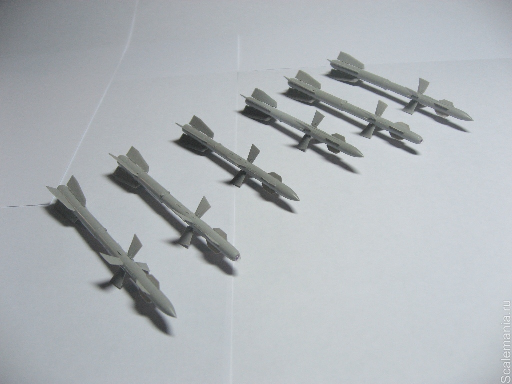

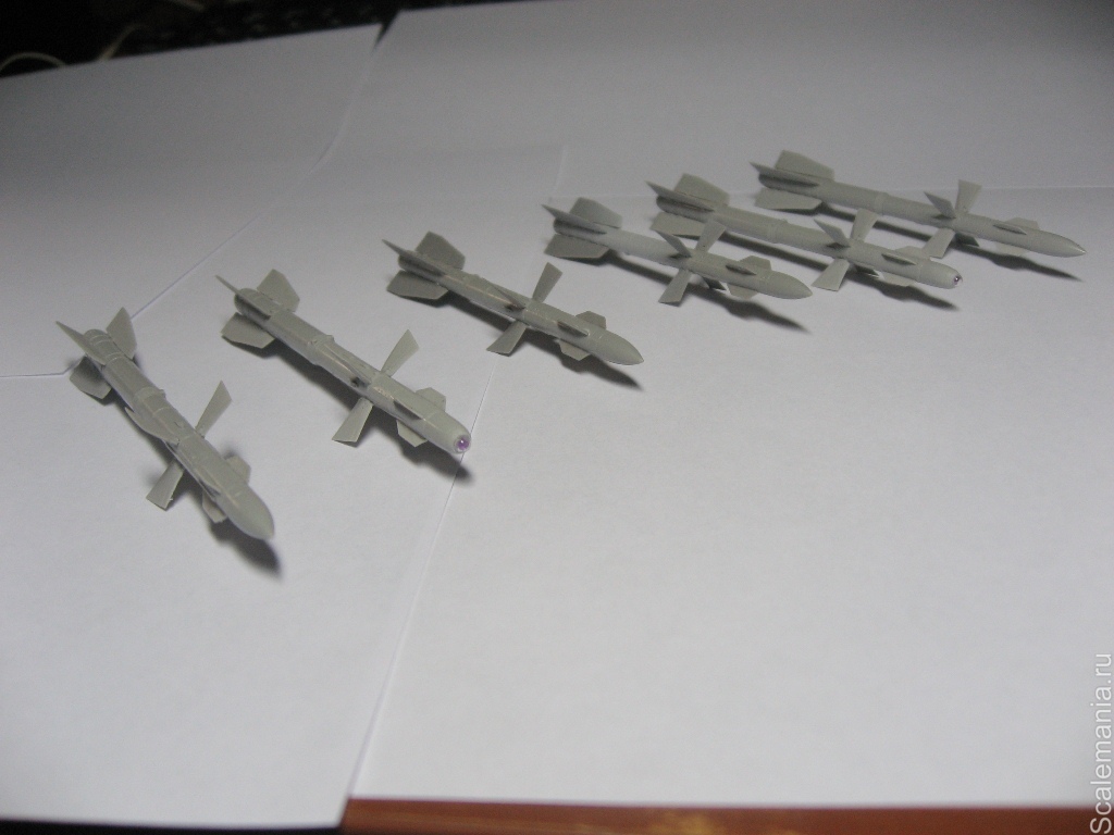

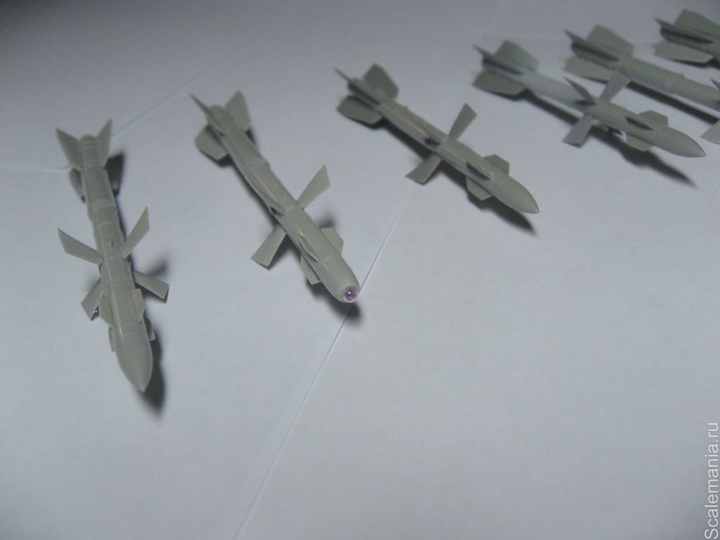

Собрал все 3 смоляные набора ракет. Всем доволен :roll:
В планах доводка до ума ракет Р-73 малой дальности из набора,и на этом с вооружением хватит :) АПУ на концах консолей будут пустыми,и того 8 ракет. Неплохо :geek:

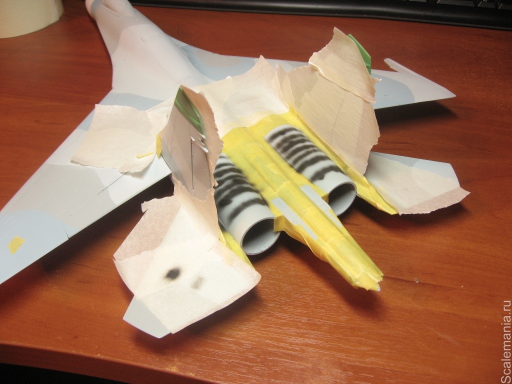

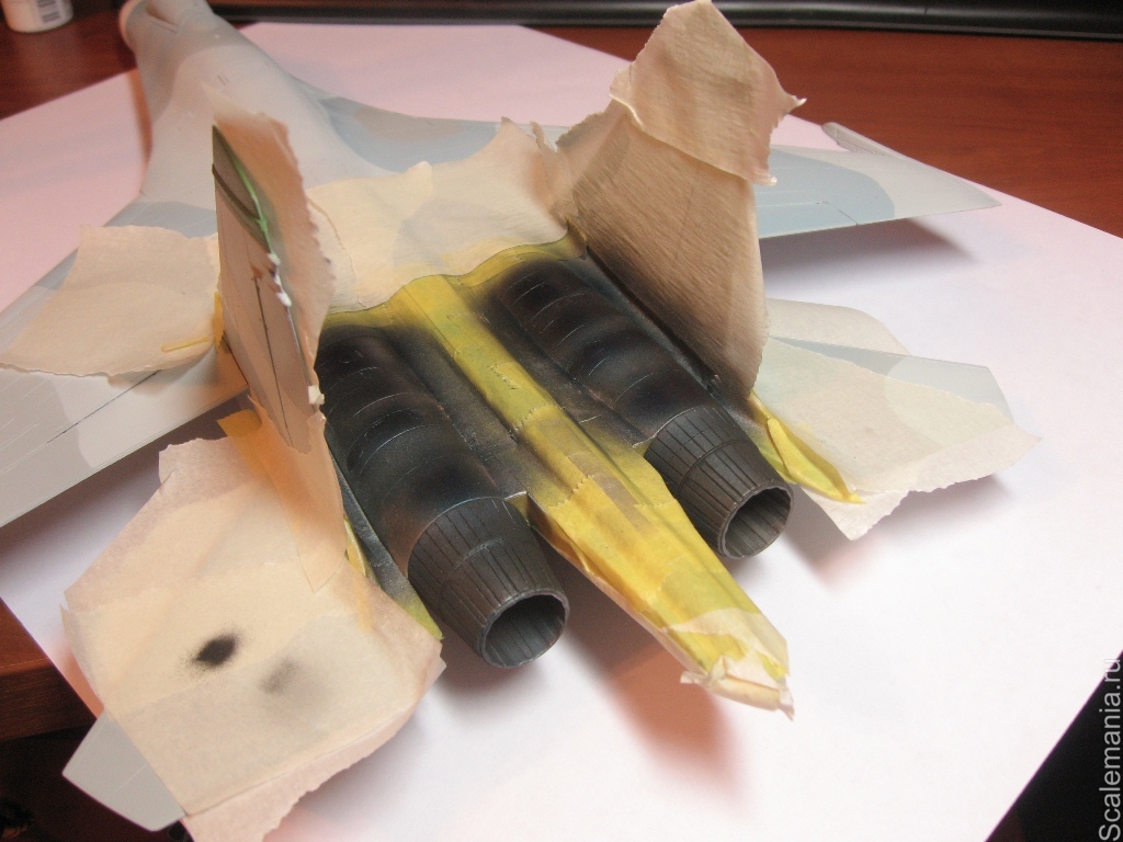

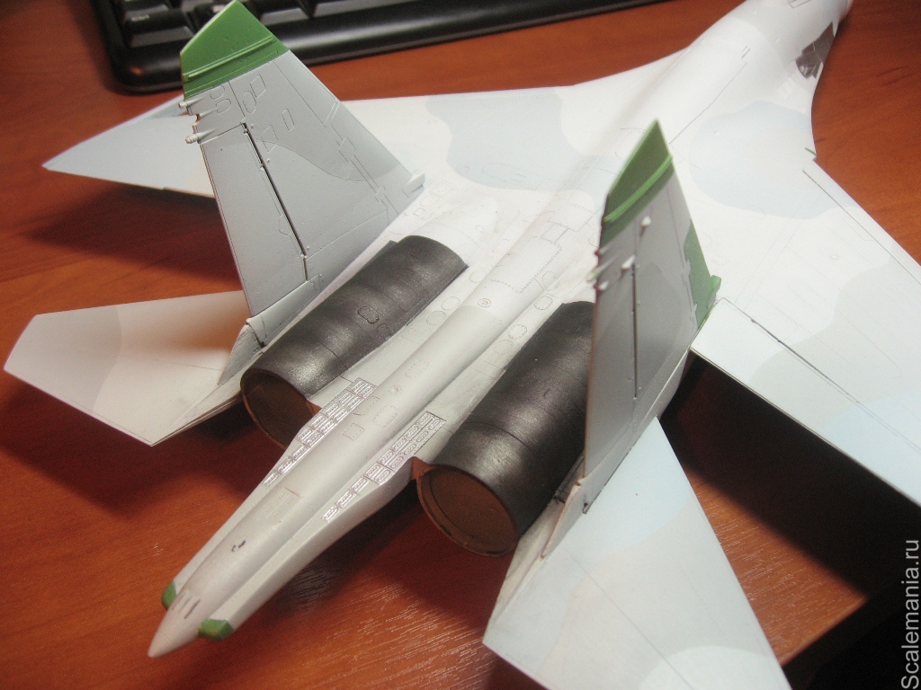

Перешел к хвостовой части... Сделал прешейдинг,что-то не очень вышло :? Аэр то и дело плевался,пришлось разбирать. Потом задул панели двигателей и блоки с ИК-ловушками Алкадом. Так же продолжаю подправлять цвета после задутия основного камо+кили.

СообщениеДобавлено: 18 окт 2012 19:02
Ну Женёк,теперь самое интересное,как планируешь красить движки т.е. их жаропрочное покрытие?Да и ещё вопрос,какой номер Алклада использовал?

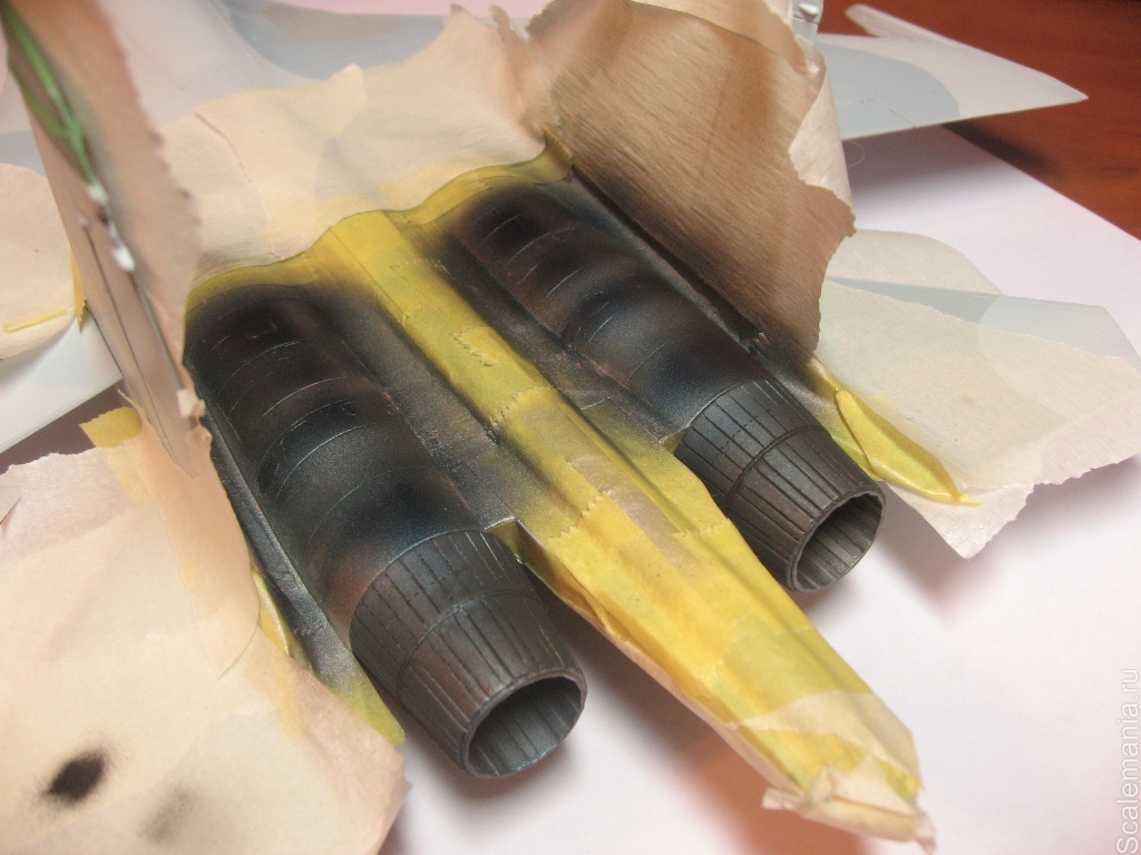

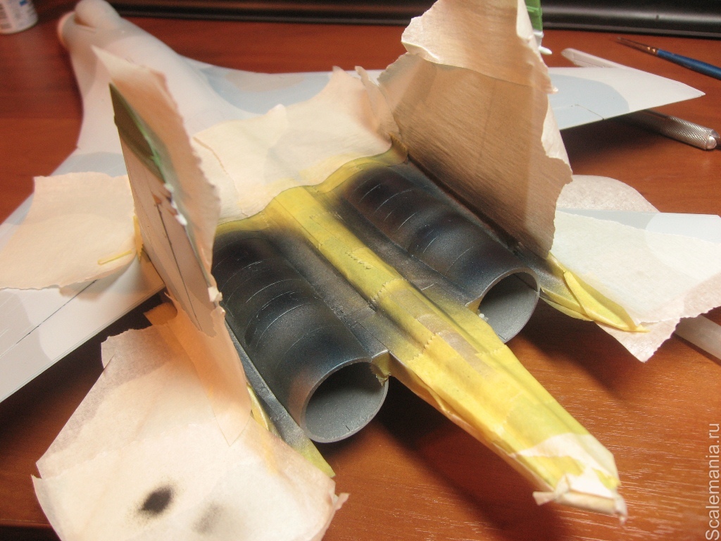

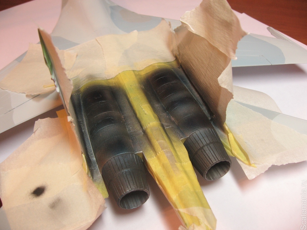

Задул панели,первый опыт все-таки :D Что скажите? Теперь хочу пройтись metallic blue,синяя побежалость.
Скоро выложу готовый результат.
СообщениеДобавлено: 18 окт 2012 20:00
Задул синевой ;) В жизни выглядит лучше,но все же. Еще хочу добавить красного пигмента немного.

СообщениеДобавлено: 18 окт 2012 20:06
Сергей,я обложку с Алкада оторвал,так что не могу сказать :) На цвет вроде обычный алюминий.

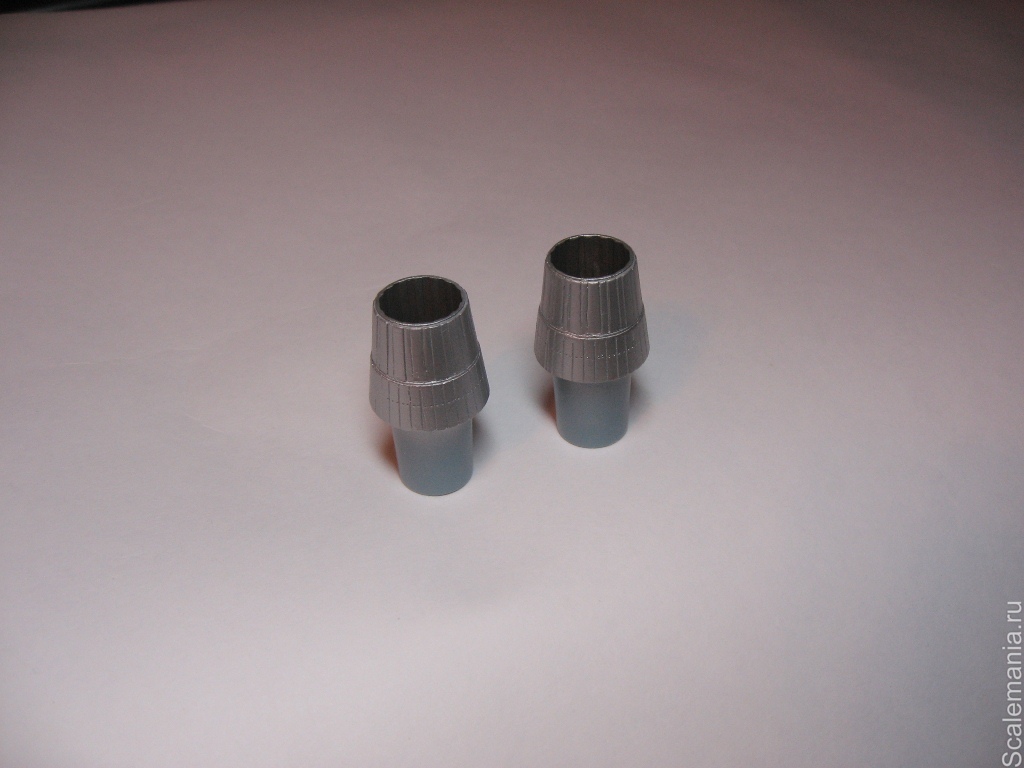

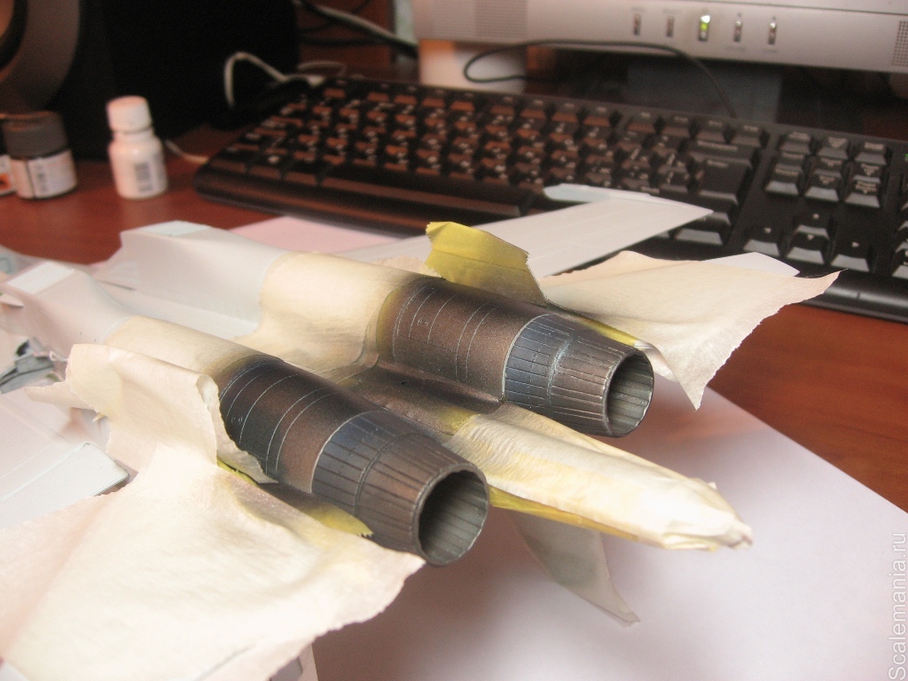

Вставил сопла... Вот такие дела получились :shock: Оставлю маски до завтра,вдруг решу что переделать. В принципе я доволен первым разом,но есть к чему стремиться!
Су-27 "Flanker-B",1/48-Academy от Евгений Су-27 "Flanker-B",1/48-Academy от Евгений Су-27 "Flanker-B",1/48-Academy от Евгений Су-27 "Flanker-B",1/48-Academy от Евгений Су-27 "Flanker-B",1/48-Academy от Евгений Су-27 "Flanker-B",1/48-Academy от Евгений Су-27 "Flanker-B",1/48-Academy от Евгений Су-27 "Flanker-B",1/48-Academy от Евгений
СообщениеДобавлено: 18 окт 2012 21:39
Неудееееееержалсяя,снял маски :roll:
Кое-какие косяки есть,буду исправлять...
