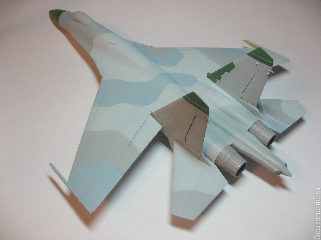

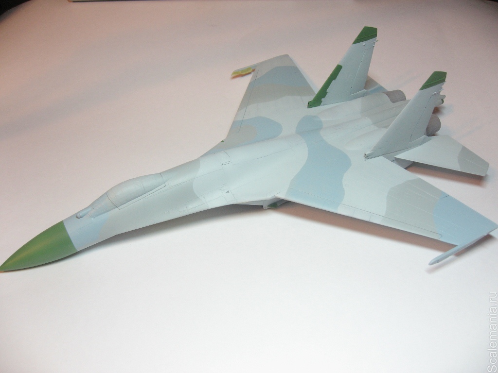

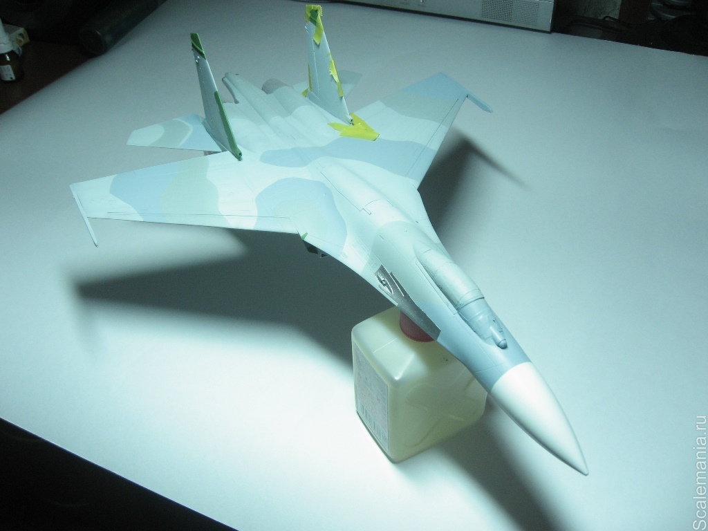

Ура,процесс двинулся дальше.Задул камо! Работа для меня новая,работа тяжелая. Но это настоящее удовольствие,когда снимаешь маски 8-) Хотя и есть некоторые огрехи,но я доволен. Надо кое-где подправить границы,на правой консоле ЦПГО косяк с расположением масок,испраааавим ;) Фоткал со штатива,отдельное спасибо за него Максу! Жду ваших комментариев,чем больше-тем лучше.

СообщениеДобавлено: 02 окт 2012 21:25
Аккуратно! Но матчасти пусть Сергей придирается 8))
Фотки явно лучше 8)
СообщениеДобавлено: 03 окт 2012 07:11
Жень отличная работа,всё в меру,мои поздравления!
СообщениеДобавлено: 03 окт 2012 08:18
да фотки явно лучше)
придираться к окраске не буду. раз Сергей говорит что нормально, значит так и есть.
тока лаком не забудь задуть;)

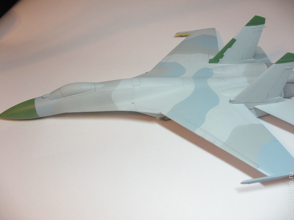

Спасибо,мужики :) Сергей,что-то я очкую)) Насчет высветления... Знач жидко развожу светло-голубой и стараюсь равномерно дуть по всей модели?

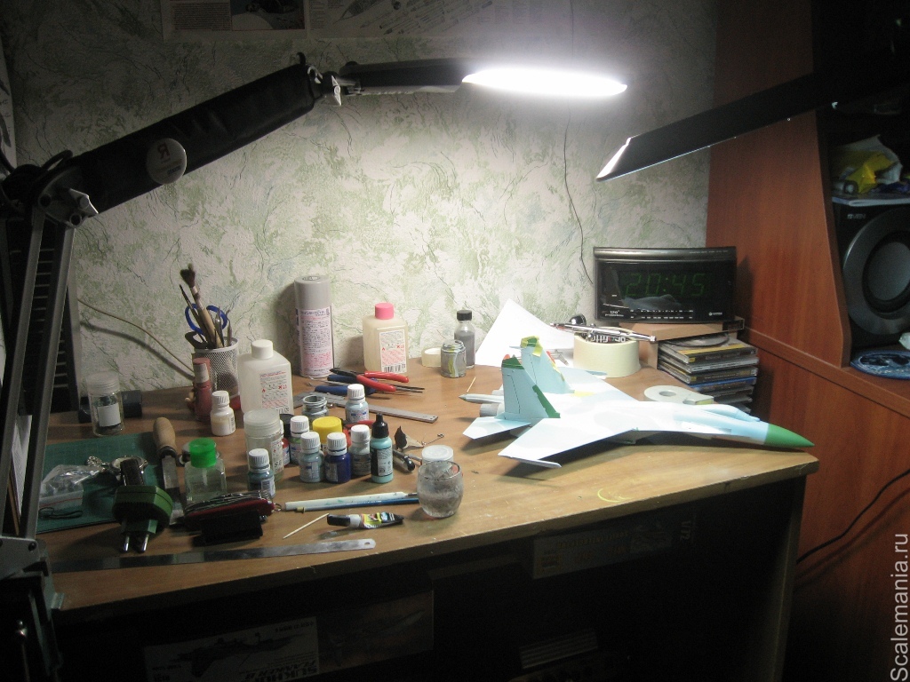

Задул панели около пушки,первый раз попробовал для себя Алкад. Пока вроде не плохо+фото рабочего стола и мое приобретение-штатив :roll:

СообщениеДобавлено: 05 окт 2012 22:59
Да вроде всё нормально,в чём сомнения?

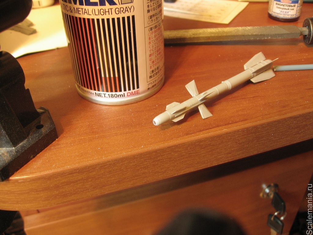

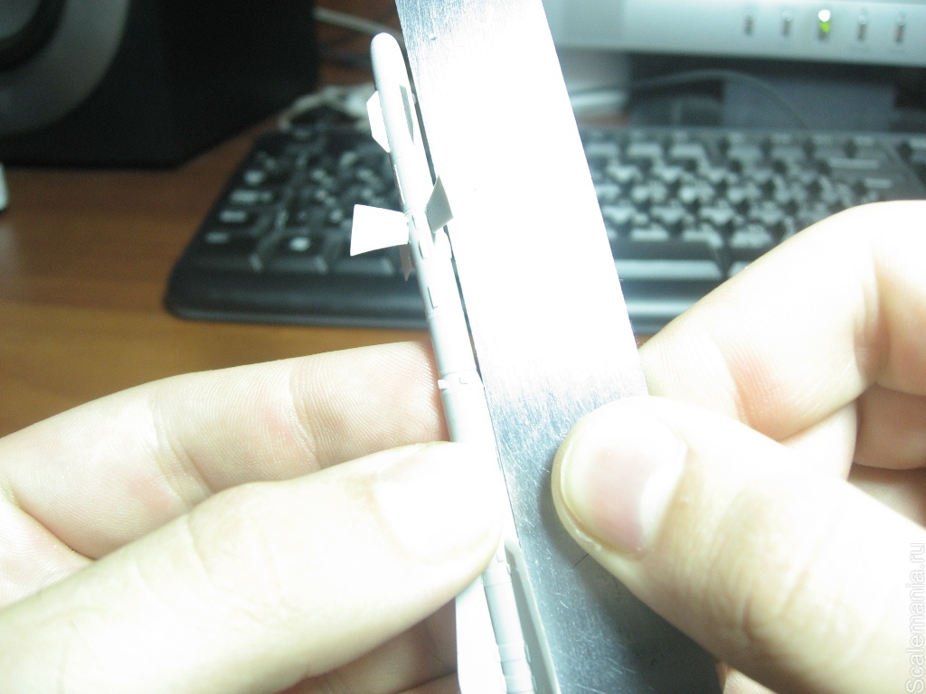

ХЭЛП,мужики,беда) Хотел отвлечься на ракеты,и тут увидел такое! Одна из частей р-27эт погнута...как быть?
Су-27 "Flanker-B",1/48-Academy от Евгений Су-27 "Flanker-B",1/48-Academy от Евгений
СообщениеДобавлено: 06 окт 2012 19:58
Жень в кипятке попробуй
СообщениеДобавлено: 06 окт 2012 22:02
Я так и думаю пока... Но действует ли это на смолу? (Как на пластик)

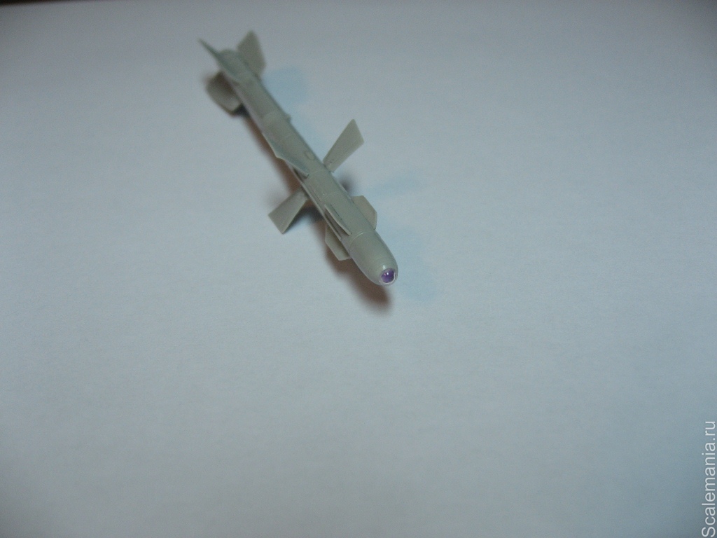

Вот она,одна из двух красоток Р-27ЭТ,с увеличенной дальностью пуска.

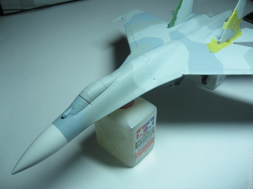

Решил пойти на компромисс! Сделать конус РЛС белым) Все ж белый смотрится лучше...

если это смола - действует стопроцентно. с пластиком просто нужно быть аккуратнее, что бы не испортить геометрию.на крайний случай, вырезать место изгиба и вклеить кусочек пластика нужной длины)

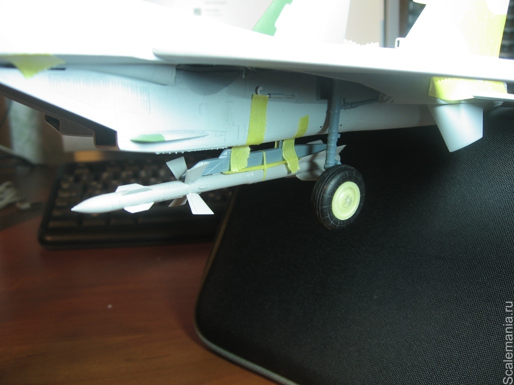

Собрал 2 пары ракет с РЛ и ОЛ типами наведения,и немного балуюсь) Проверял как будет Р-27ЭТ висеть под каналом ВЗ.

Перекрасил конус РЛС,получается 50/50 зеленый и белый,вот такой гибрид! :)

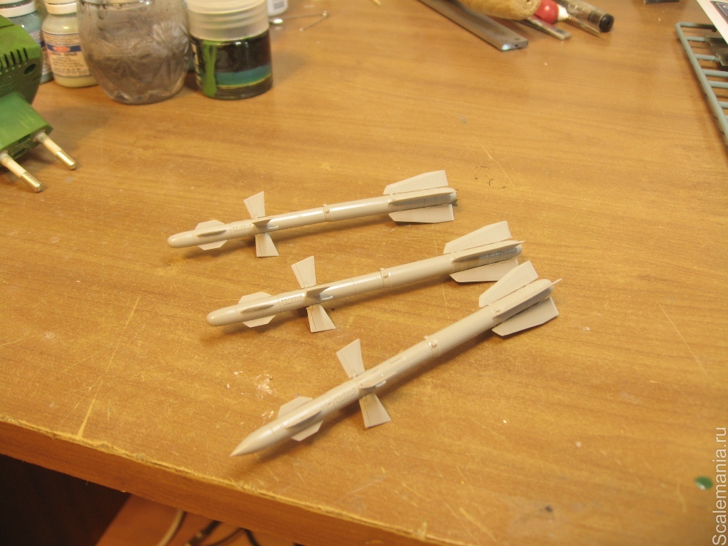

с тем что ты прототип таки нашел - похвально. это не может не радовать. теперь по крайней мере, много вопросов отпадут сами собой.
теперь по ракетам. на снимке, первая с верху ракета не выпрямилась.
СообщениеДобавлено: 08 окт 2012 13:29
Спасибо за наблюдение,Вадим :) Когда так же в прошлый раз прикладывал линейку,было легкое отклонение влево. Теперь ровно.
СообщениеДобавлено: 08 окт 2012 13:54
ну тогда я за ракеты спокоен))))

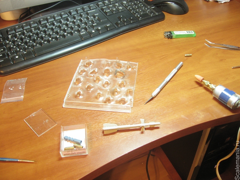

Бывало у вас такое-захотел,сел,сделал? Вот на меня нашло...
Итак,первый этап. Натянул обтекателей из коробки от СД диска с помощью пули с патрона 7.62х39. (общая рабочая картина)
Далее выбрал пластик с ракеты,исп. 12v дрель и некоторые насадки.
Вклеил отражатель от фары Эльф в канавку :roll:
Мазнул фиолетовым Аканом,прозрачным лаком.
И вуаляяяяя,обтекатель на месте+футура на стекло.
Я очень доволен работой,в жизни смотрится круто!
