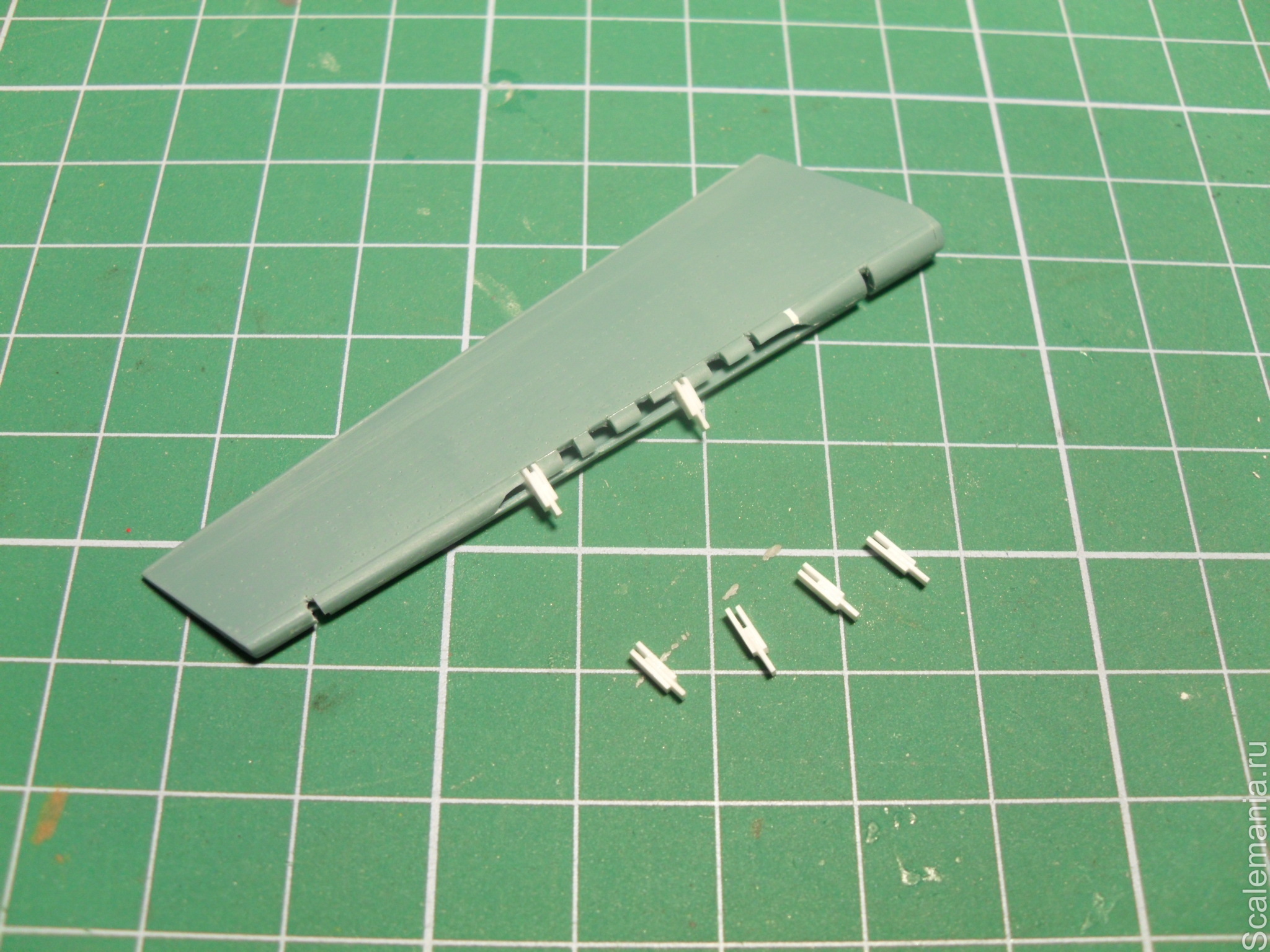

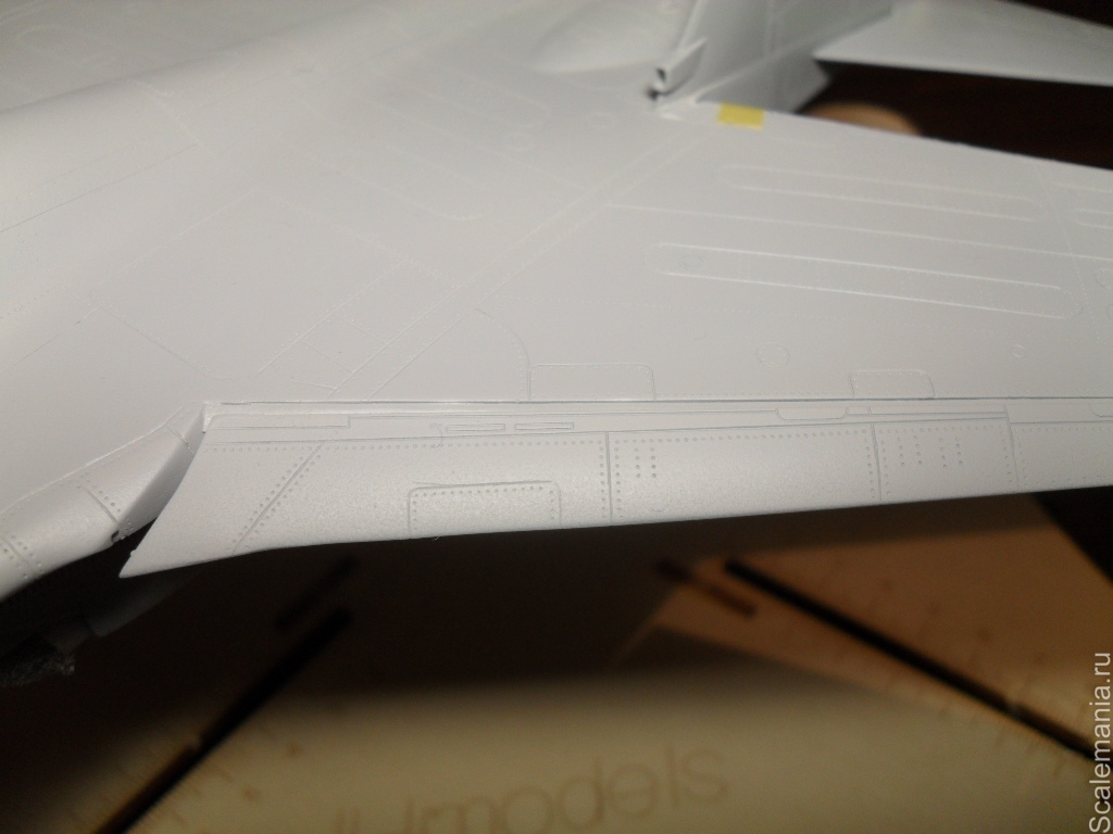

СообщениеДобавлено: 24 сен 2013 19:54
Всем привет, продолжаю стройку. Не много подкорректировал пилоны на законцовках крыла т.е. набил клёпку, кое где зашпаклевал расшивку, передние рёбра не много скруглил, в общем придал похожий на мой взгляд вид.

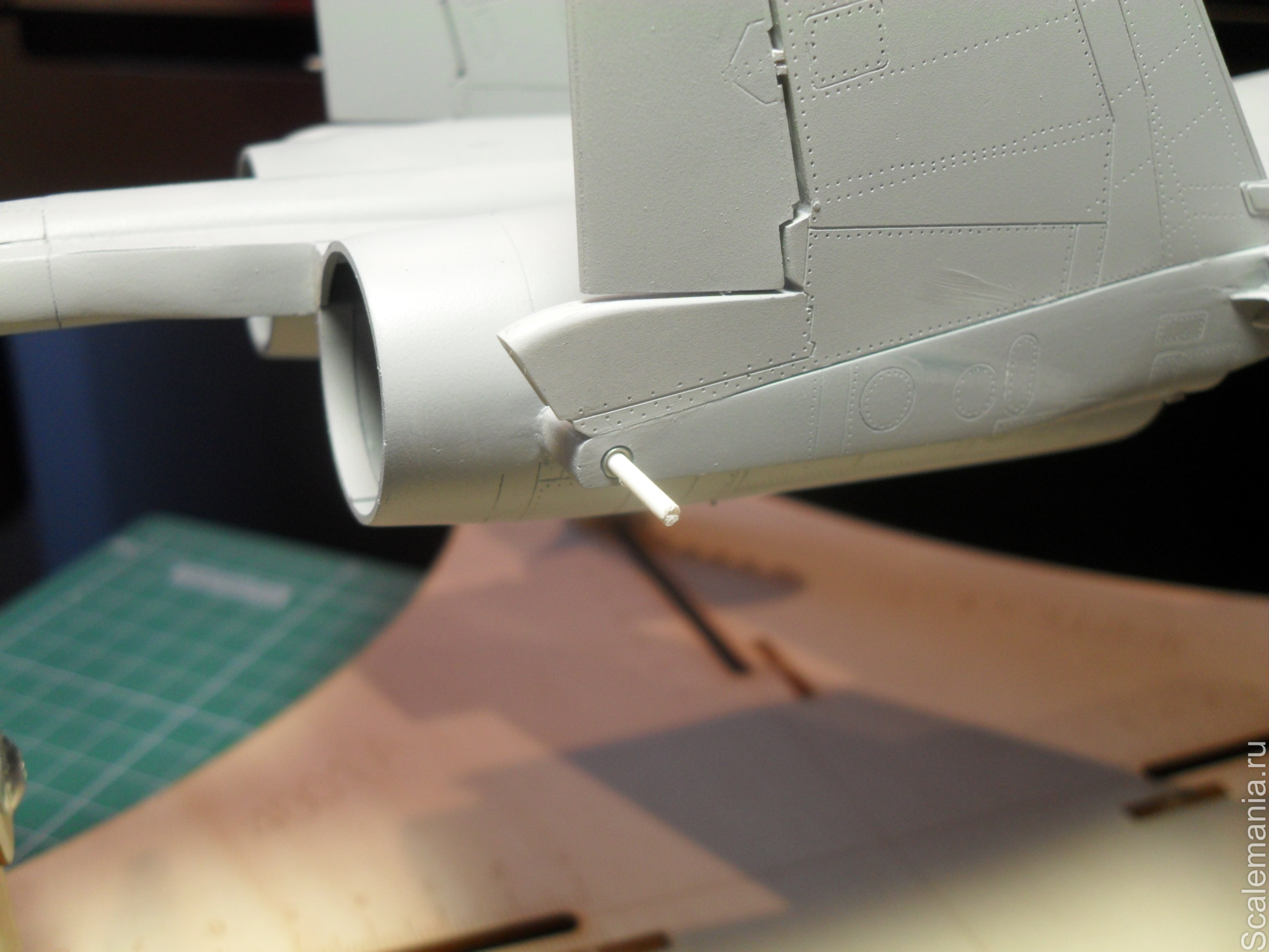

СообщениеДобавлено: 24 сен 2013 19:59

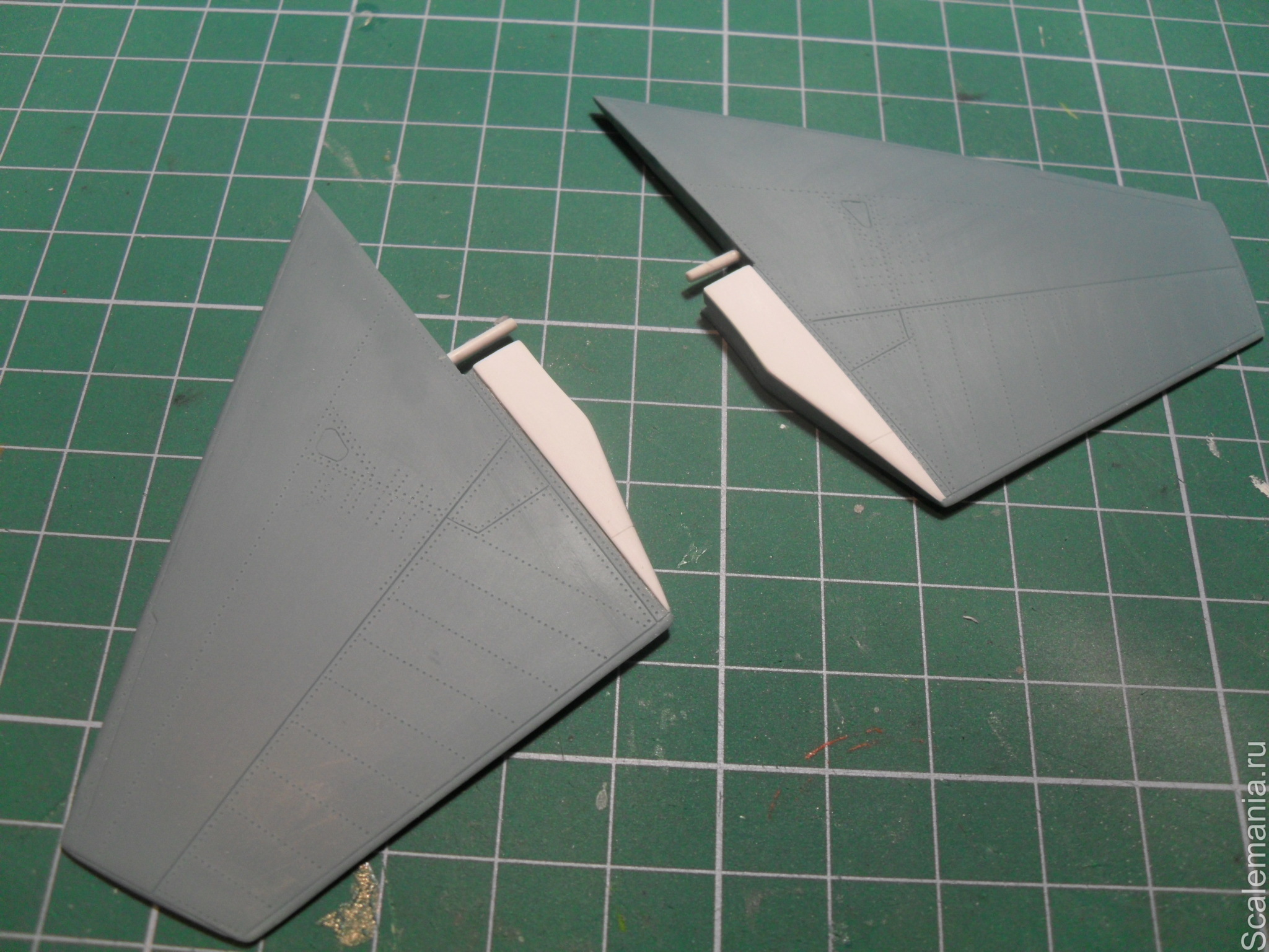

Здесь сделал узел навески стабилизатора, опять же использовал клемники в роли гильзы. Правда надо было сделать отверстие поближе к краю, но оставил как есть.
Су-35 "Flanker-E" М 1:48 ACADEMY+WIND MARK Су-35 "Flanker-E" М 1:48 ACADEMY+WIND MARK Су-35 "Flanker-E" М 1:48 ACADEMY+WIND MARK Су-35 "Flanker-E" М 1:48 ACADEMY+WIND MARK

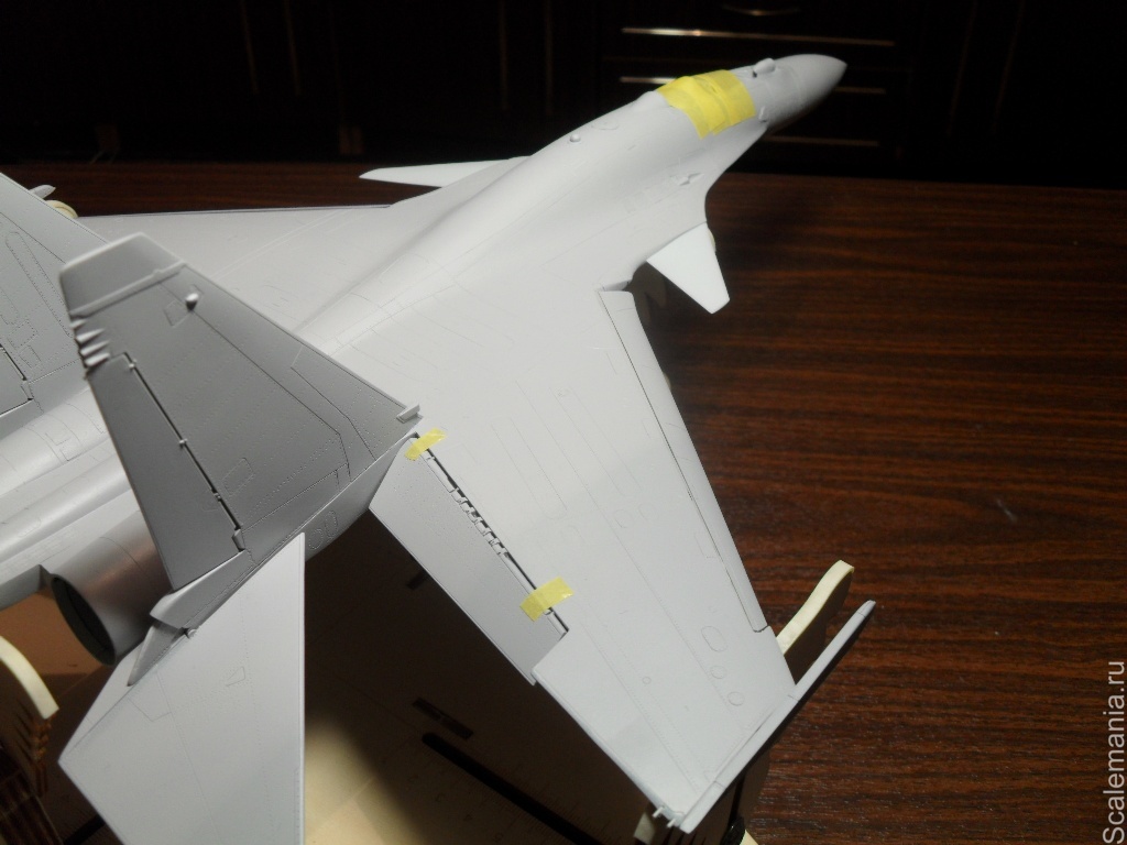

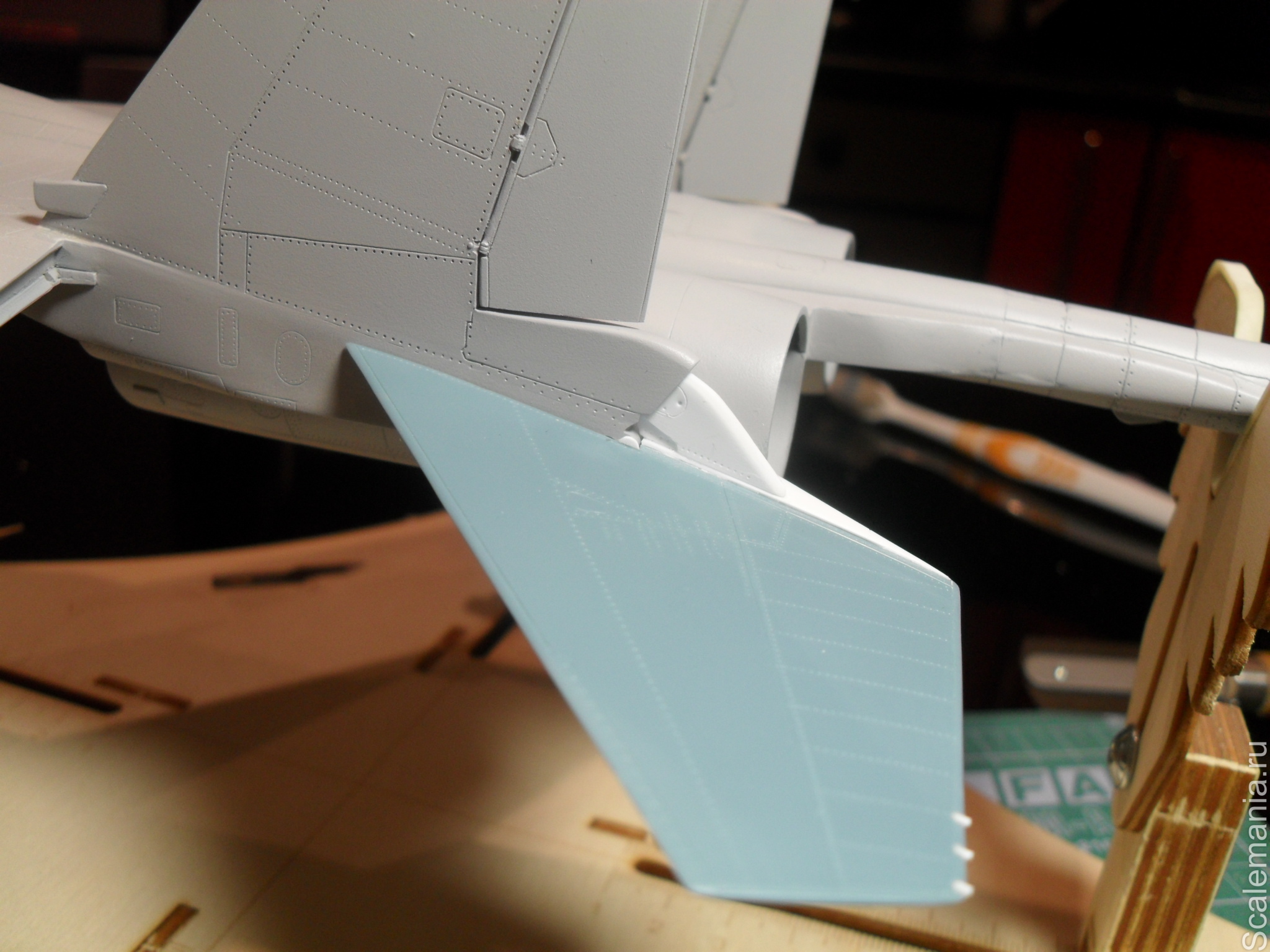

СообщениеДобавлено: 24 сен 2013 20:10

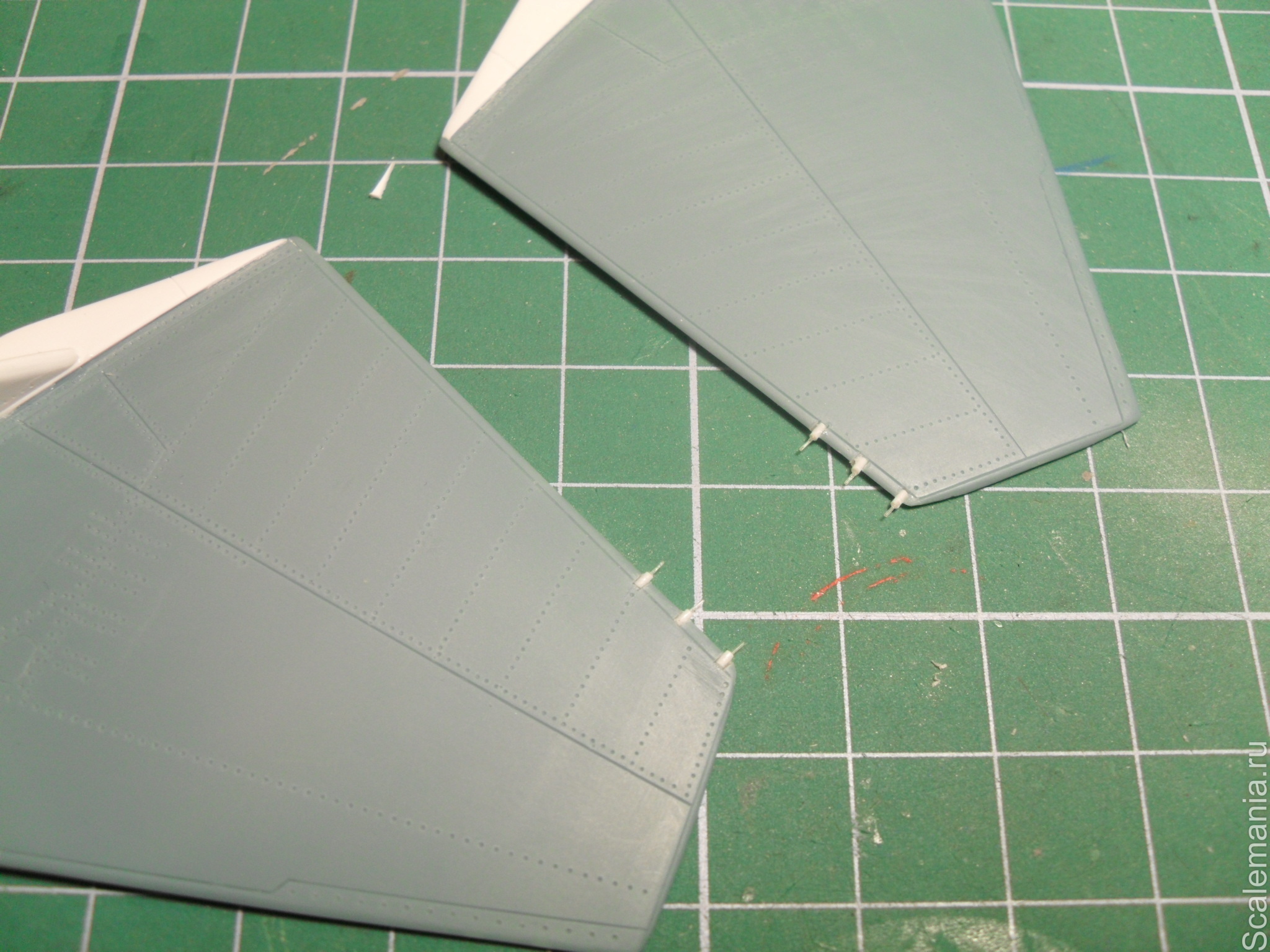

Подправил стабилизаторы, поднял площадку на внутреннем краю, под обтекатель узла привода управления стабилизатором и конечно же его сделал по новой, вроде похож, набил клёпку, нарезал расшивку, с имитировал разрядники статического электричества.
Су-35 "Flanker-E" М 1:48 ACADEMY+WIND MARK Су-35 "Flanker-E" М 1:48 ACADEMY+WIND MARK Су-35 "Flanker-E" М 1:48 ACADEMY+WIND MARK Су-35 "Flanker-E" М 1:48 ACADEMY+WIND MARK Су-35 "Flanker-E" М 1:48 ACADEMY+WIND MARK Су-35 "Flanker-E" М 1:48 ACADEMY+WIND MARK Су-35 "Flanker-E" М 1:48 ACADEMY+WIND MARK Су-35 "Flanker-E" М 1:48 ACADEMY+WIND MARK Су-35 "Flanker-E" М 1:48 ACADEMY+WIND MARK Су-35 "Flanker-E" М 1:48 ACADEMY+WIND MARK

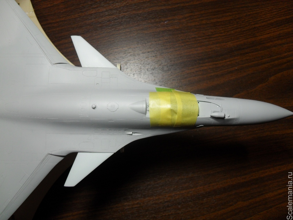

СообщениеДобавлено: 24 сен 2013 20:13
Примерка.

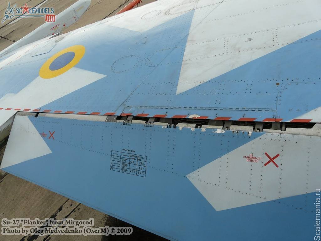

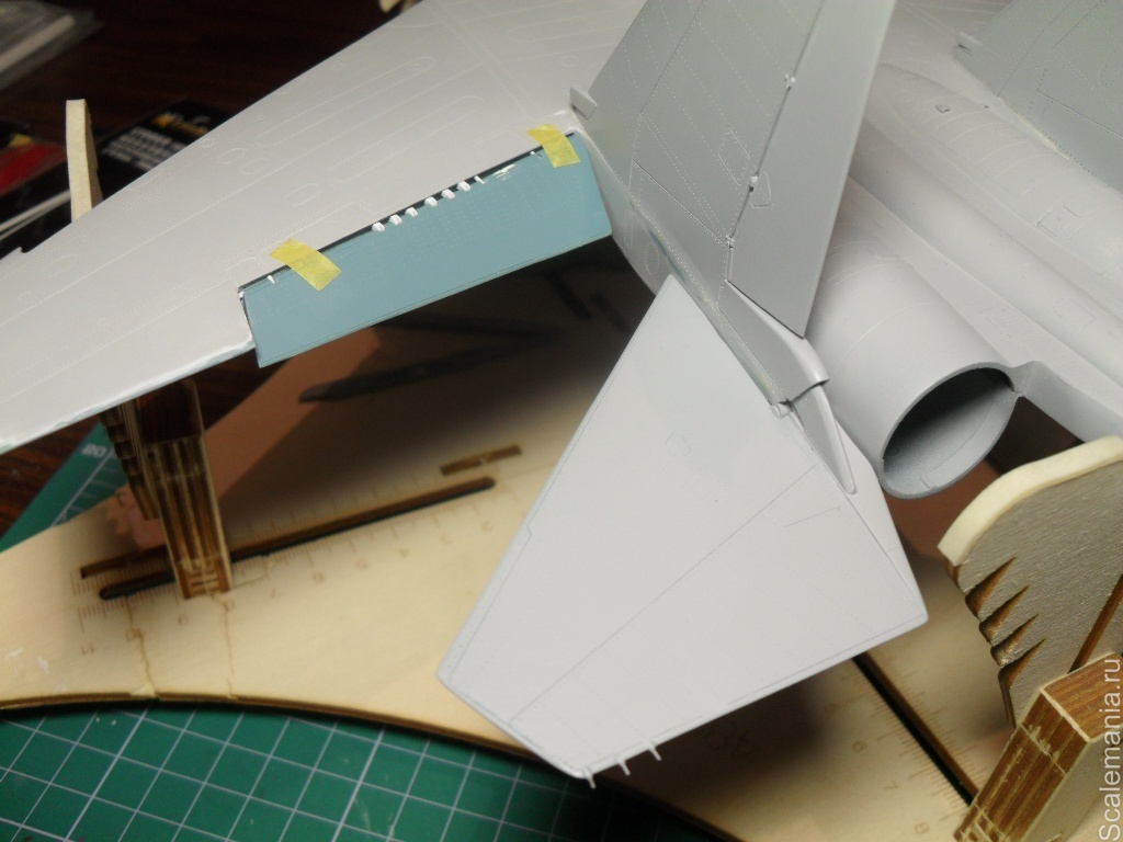

СообщениеДобавлено: 24 сен 2013 20:23
Работа с флаперонами. Решил сделать небольшую деталировку, а именно гидроприводы флаперонов и их посадочные места, ориентировался вот на эту фотку Украинского борта, посмотрев много фоток по этим узлам везде гидроприводы выглядят по разному.

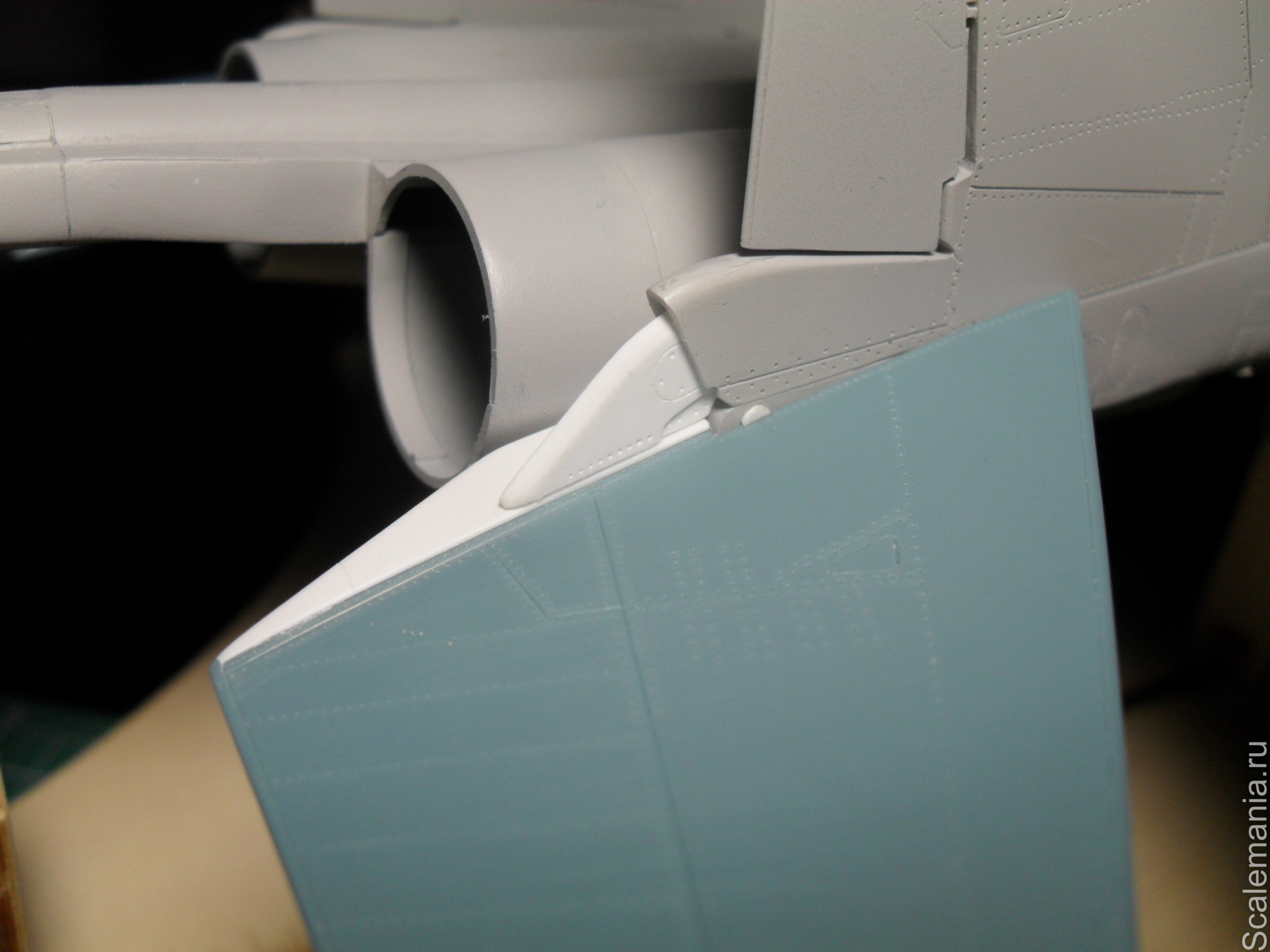

СообщениеДобавлено: 24 сен 2013 20:31
Примерка.

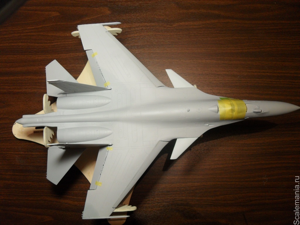

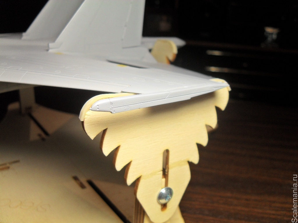

СообщениеДобавлено: 25 сен 2013 22:57
Всем привет. Сегодня сделал отклоняемые носки крыльев точнее набил клёпку и ограничители при отклонении носков, загрунтовал их и поставил на место, также загрунтовал пилоны на законцовках крыльев и флапероны.
