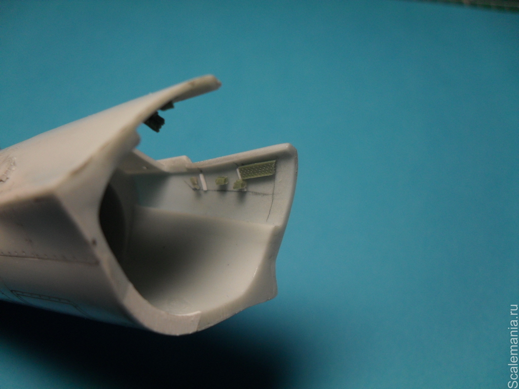

Всем огромный привет!Надеюсь меня не забыли,как говорится не прошло и года, тем не менее,я в эфире, но сразу оговорюсь, пока не моделю, времени просто нет т.к. переехал в квартиру и моделю теперь с мебелью и собственно сам ремонт, но отчёт сделанный два с лишним месяца назад выкладываю, а выкладывать почти нечего, но всё же. С ВЗ вроде закончил, вставил решётку и оттонировал.
Приподнял рассекатели над ВЗ, сделал накладки с имитировал из скотча, набил клёпку на них, просверлил отверстие под выброс гильз от пушки и вставил туда типа трубки, вырезал углубление на ВЗ также под выброс гильз

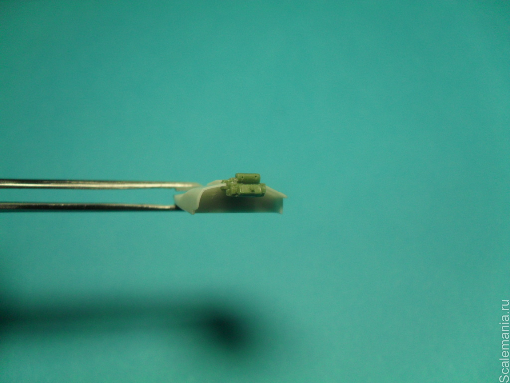

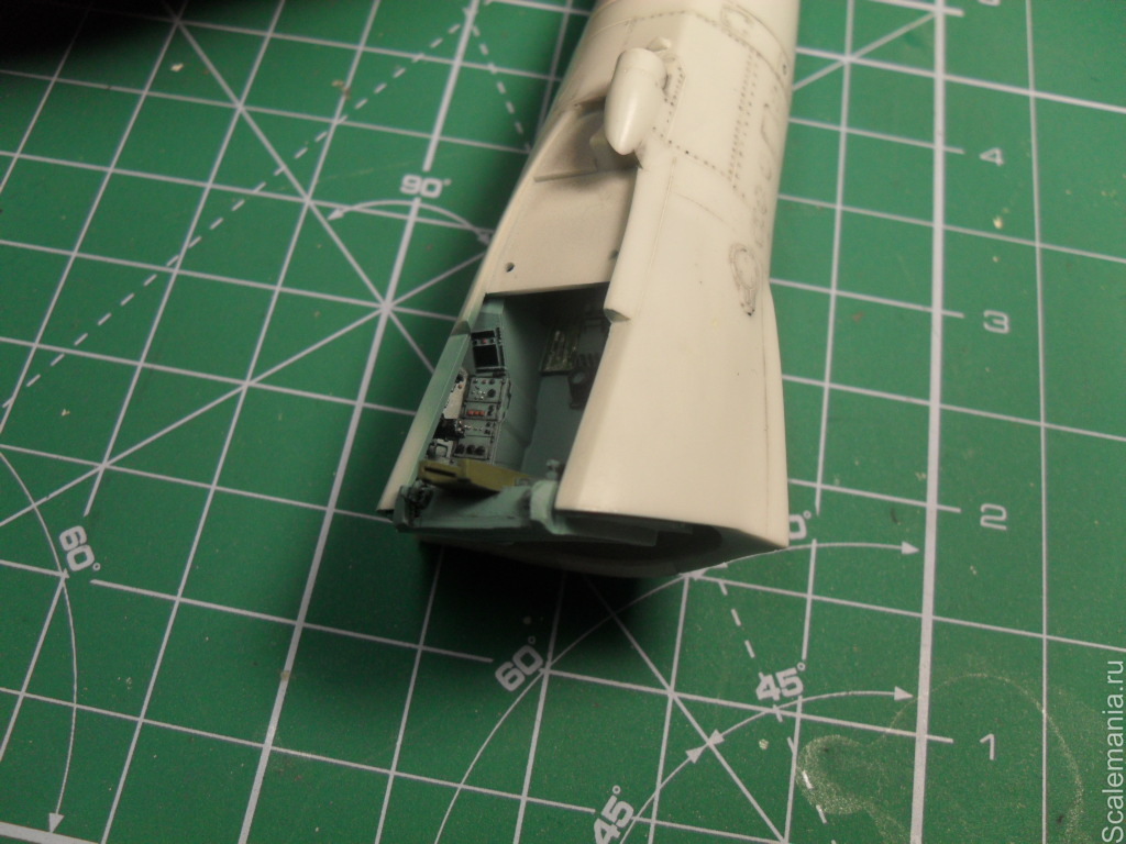

Приклеил носовой обтекатель, просверлил углубление в трубе ОЛС, для каркаса под зеркало и собственно сделал его, просверлил углубления под фототравление для датчиков угла атаки и вклеил их. Внутри кабины приклеил РУДы, вырезал их из боковой панели от НеОмеги и с другой стороны тоже всякие прибамбасики

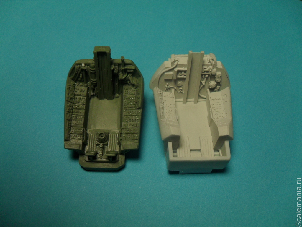

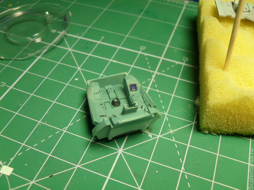

Теперь сама ванная, как видите по сравнению с НеОмегой ванная на Су-27 отличается от Су-35, я имею в виду по приборам,ванная от НеО идеально входит в корпус, но от неё я взял только посадочное место под штурвал, загрунтовал и покрасил, к сожалению здесь штурвала пока нет, покрасил приборы и оттонировал, вроде всё.

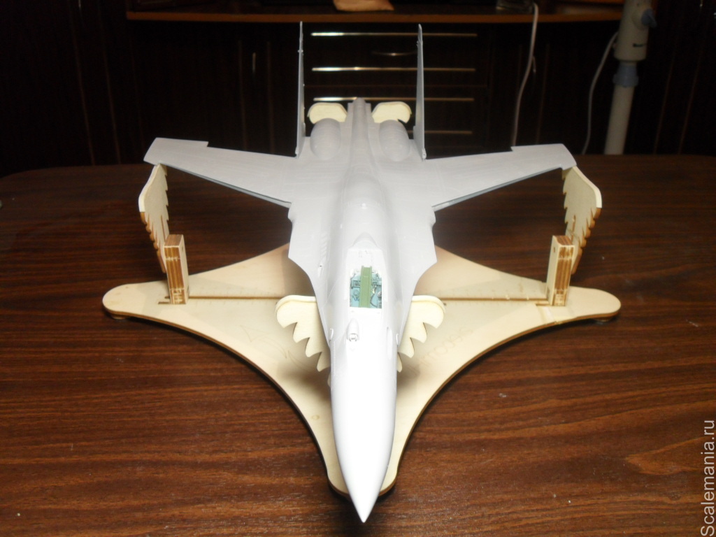

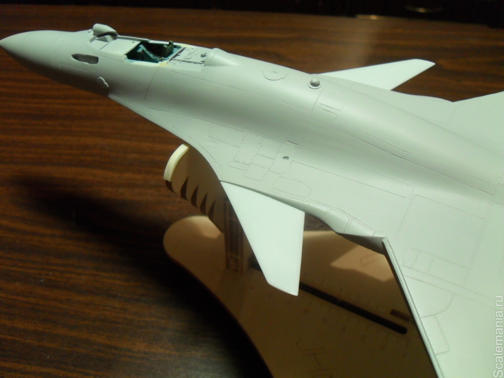

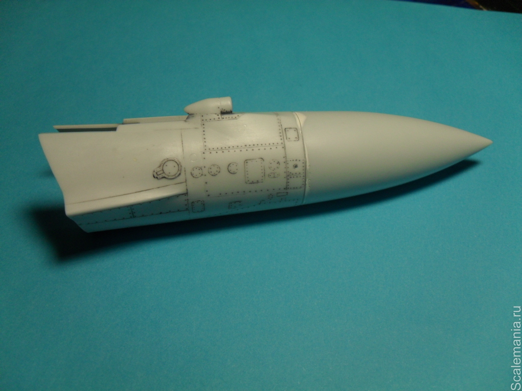

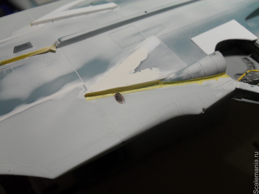

Всем привет я вернулся!Продолжаю свой обзор о проделанной работе. И так для начала покажу, как ведёт себя грунт от Акана для смолы, был очень разочарован, ошибкой было то, что нужно читать, что пишут на флаконах, как вы поняли я не добавил отвердитель (не всё так просто), результат на лицо, рваные "раны" результат нанесения скотча от Тамии :cry: В общем пока искал отвердитель, купил другой грунт спрей от Тамии, отличная вещь, но нужно уметь пользоваться им т.к. можно просто залить всё, в общем загрунтовал весь самуль и был доволен. А с приходом отвердителя экспериментировать с Аканом не стал.

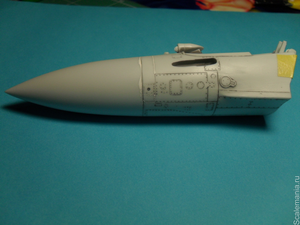

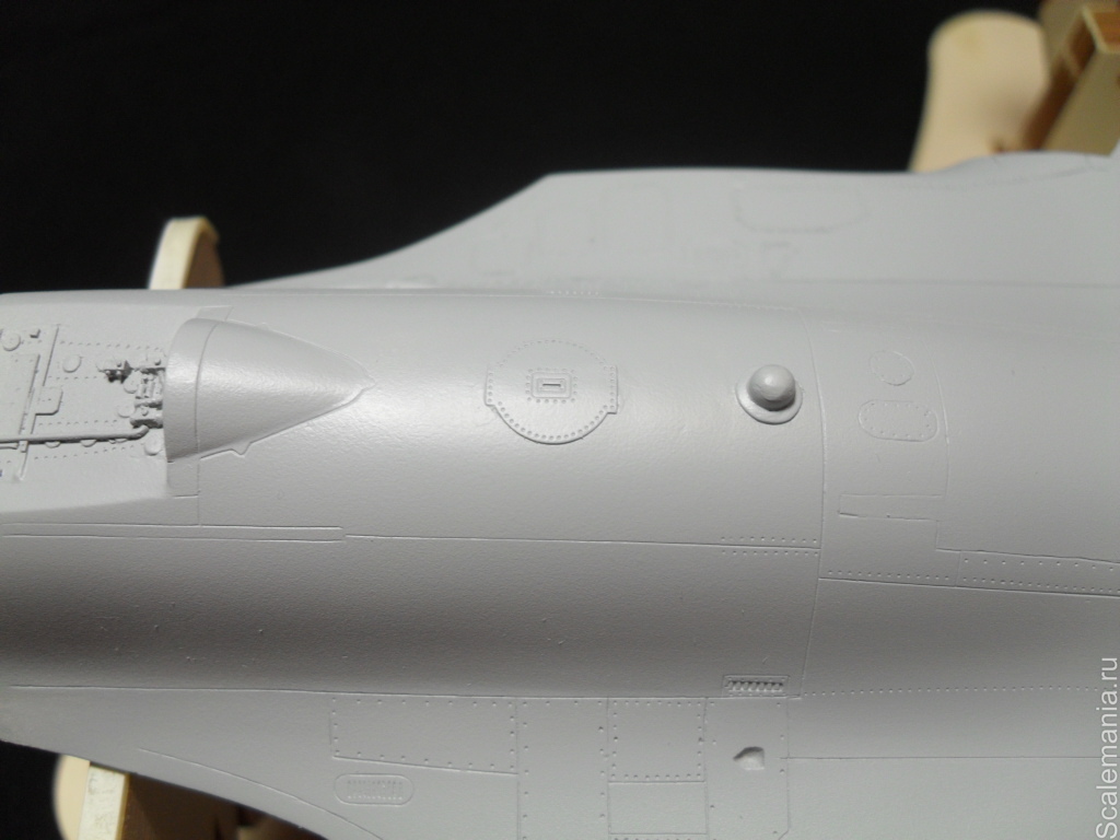

Приклеил травло от DremModel т.е. площадку под антенну, ну и грунтанул.

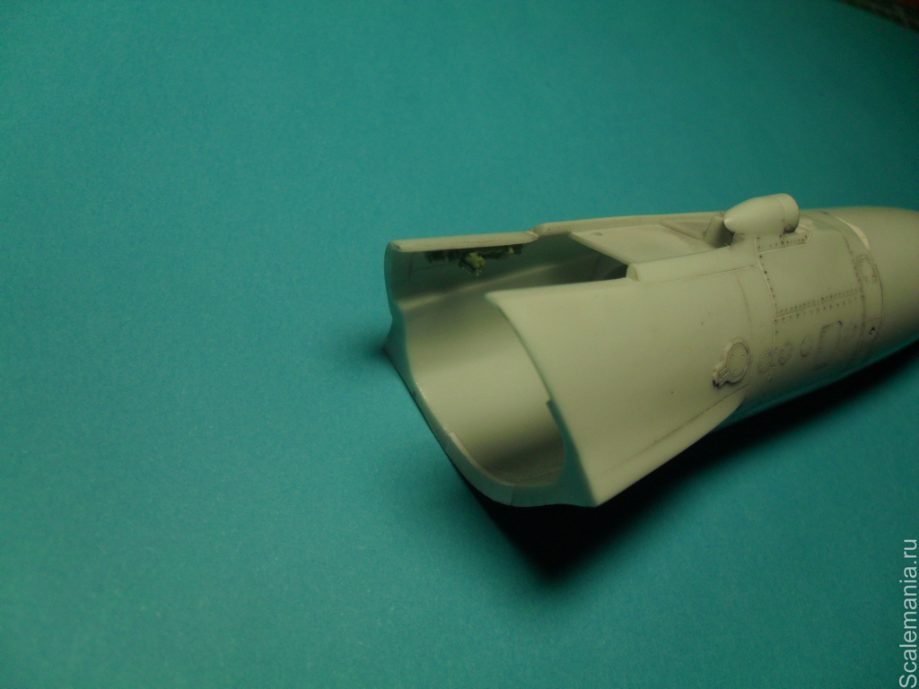

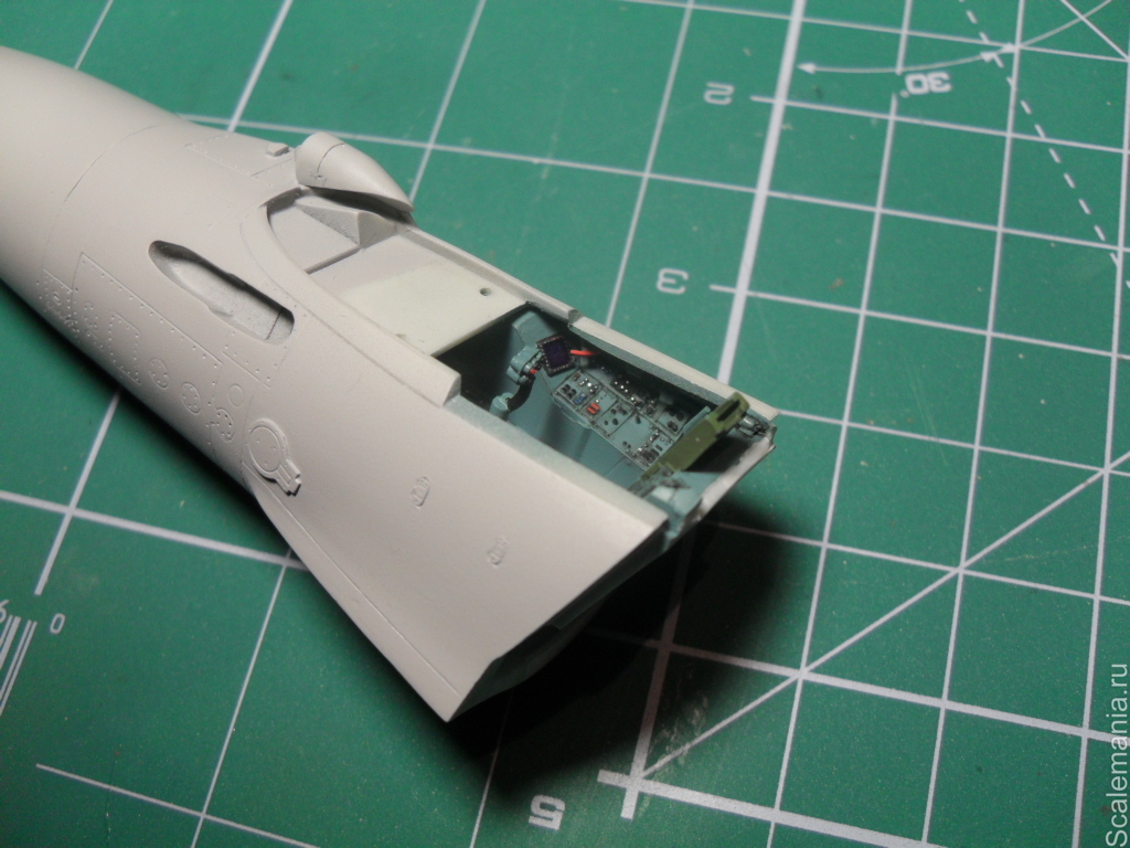

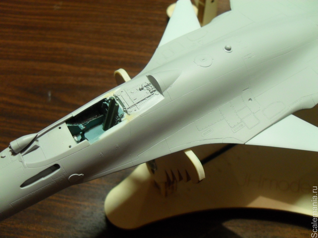

Доделал ванную с кабинетом и установил на место.

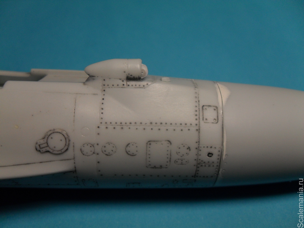

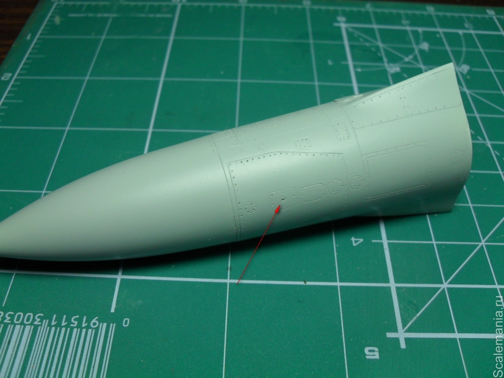

Немного переделал расшивку и клёпку на подбалочных килях

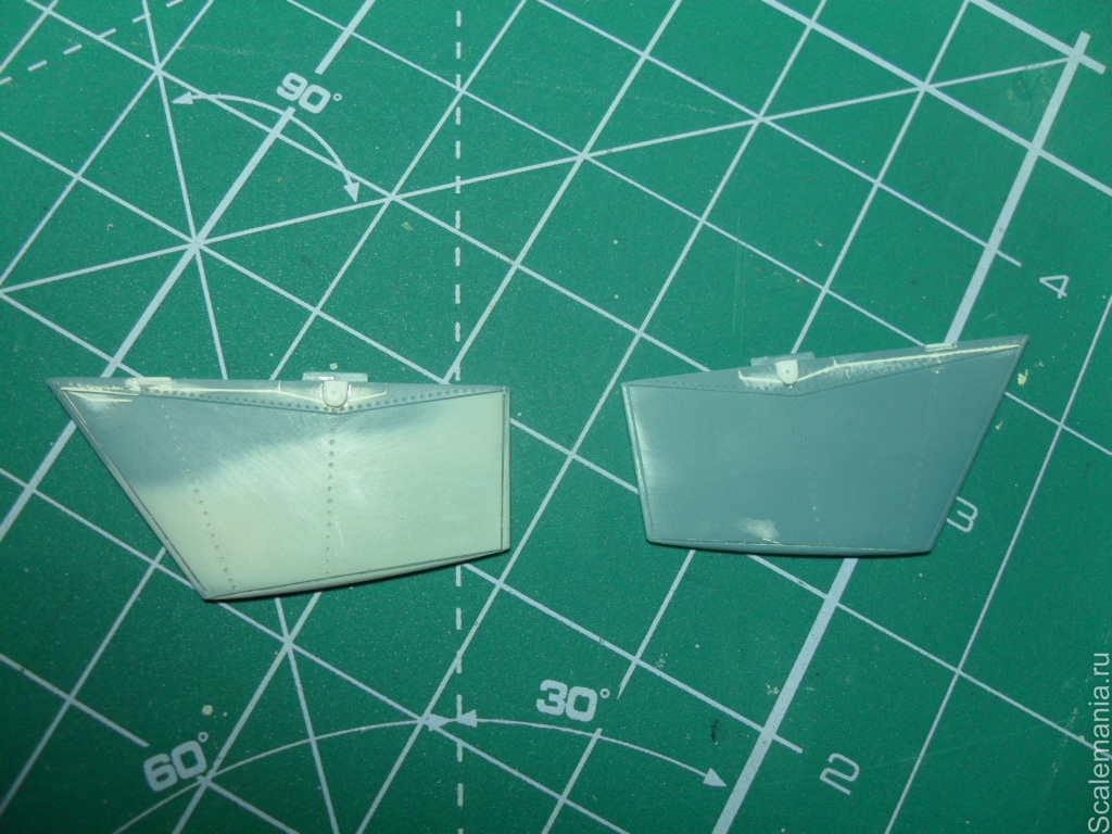

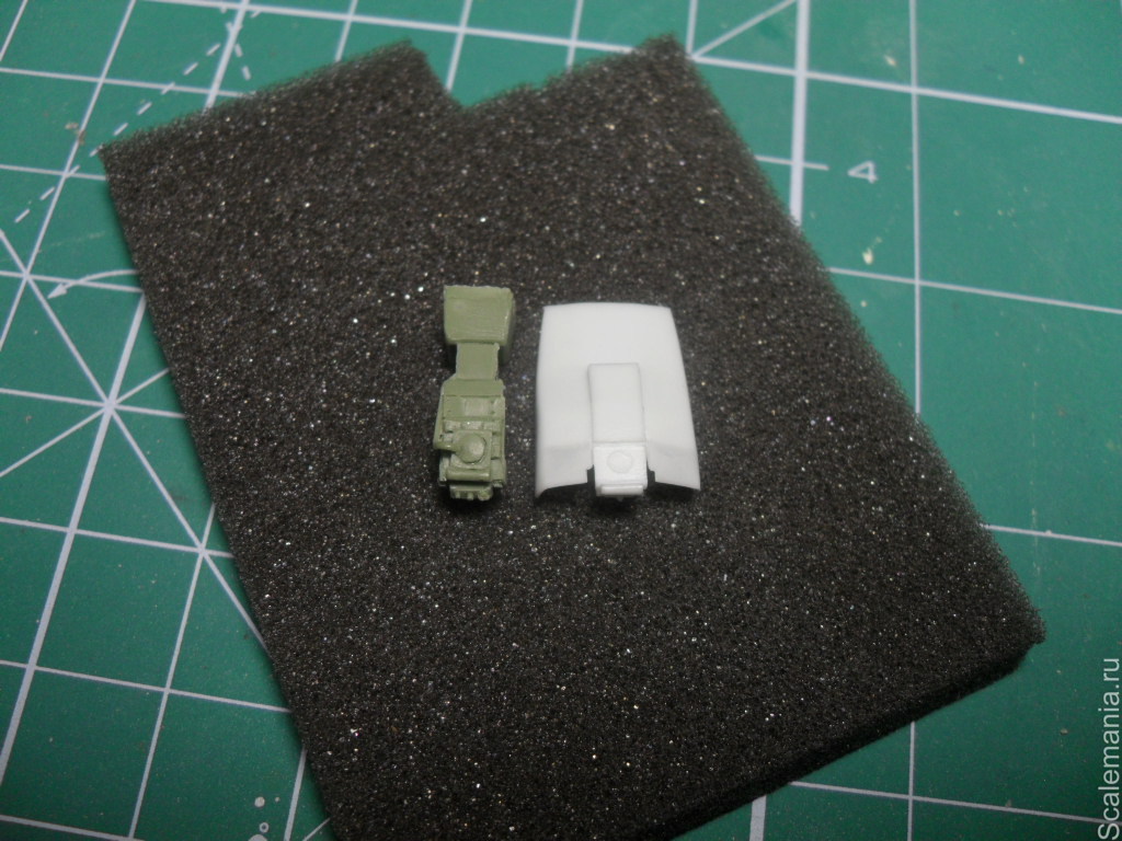

Теперь работа с килями, один из которых был кривым, выпрямил путём опускания на 5-6 сек. в кипяток, результат поразил, смола была, как пластилин, ну и собственно выпрямил. С имитировал узлы привода руля направления, только с одной стороны т.к. с другой они были. И кому интересно даю сравнение габаритов килей от Су-27, Су-27 УБ и Су-35.

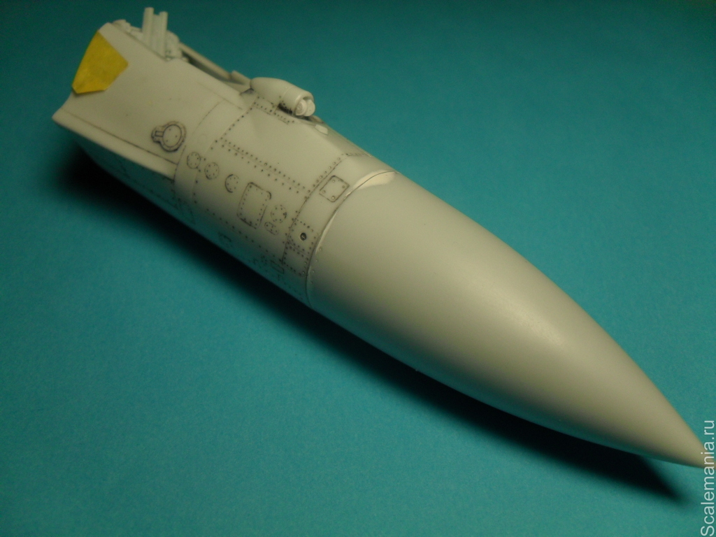

Теперь самый ответственный момент - это соединение фюзеля с передней частью (конуса), почему ответственный, потому, что стыковка была просто не очень т.к. в области передней ниши и места соединения с передней частью (конуса) расхождение почти в 1 мм., как видите нанесена двухкомпонентная шпаклёвка и её там не мало, по бокам, где кабина, тоже была ступенька, в общем выводил долго, вроде получилось.

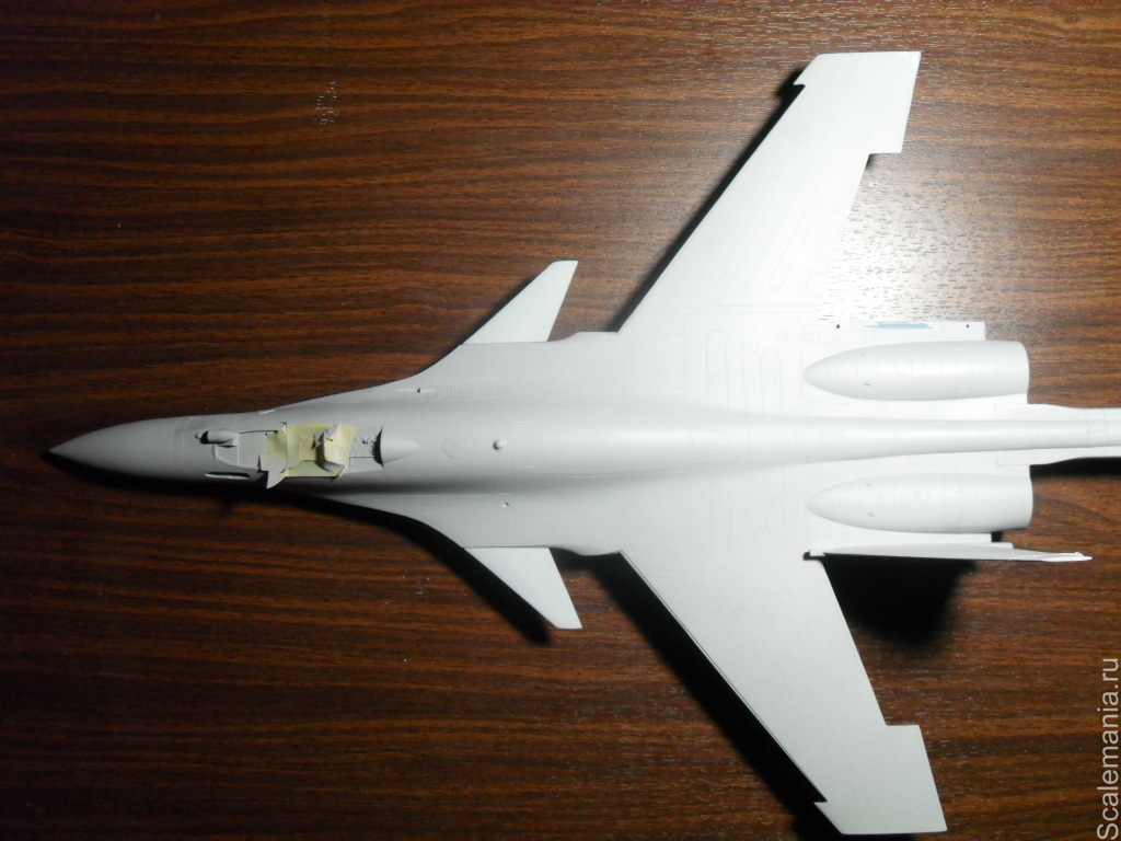

Здесь примерка ПГО, вроде картина проясняется.
