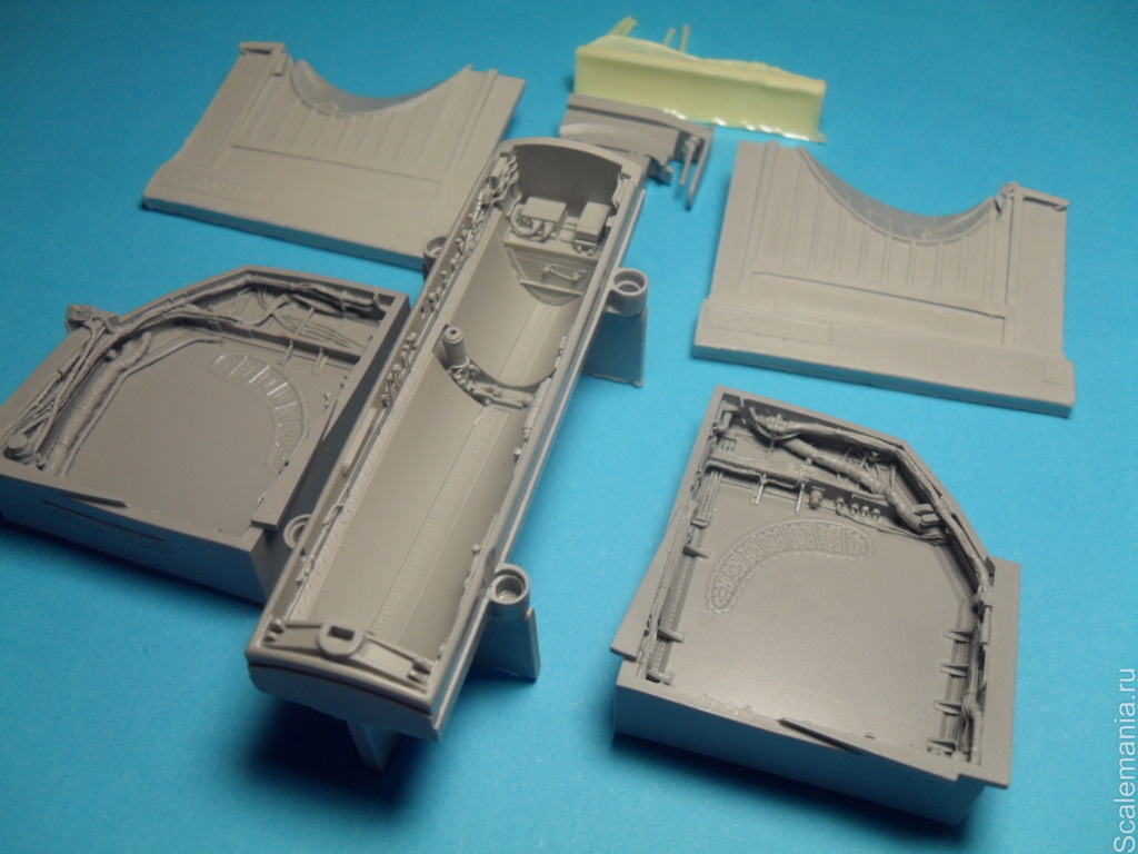

Вот всё что осталось,у меня винда слетела,пришлось сносить,много информации было на рабочем столе,опирайся на конверсию от айрес.
Су-27 "Flanker-B",1/48-Academy от Евгений Су-27 "Flanker-B",1/48-Academy от Евгений Су-27 "Flanker-B",1/48-Academy от Евгений Су-27 "Flanker-B",1/48-Academy от Евгений Су-27 "Flanker-B",1/48-Academy от Евгений Су-27 "Flanker-B",1/48-Academy от Евгений Су-27 "Flanker-B",1/48-Academy от Евгений Су-27 "Flanker-B",1/48-Academy от Евгений Су-27 "Flanker-B",1/48-Academy от Евгений Су-27 "Flanker-B",1/48-Academy от Евгений Су-27 "Flanker-B",1/48-Academy от Евгений Су-27 "Flanker-B",1/48-Academy от Евгений Су-27 "Flanker-B",1/48-Academy от Евгений Су-27 "Flanker-B",1/48-Academy от Евгений Су-27 "Flanker-B",1/48-Academy от Евгений Су-27 "Flanker-B",1/48-Academy от Евгений Су-27 "Flanker-B",1/48-Academy от Евгений

СообщениеДобавлено: 13 сен 2012 10:46

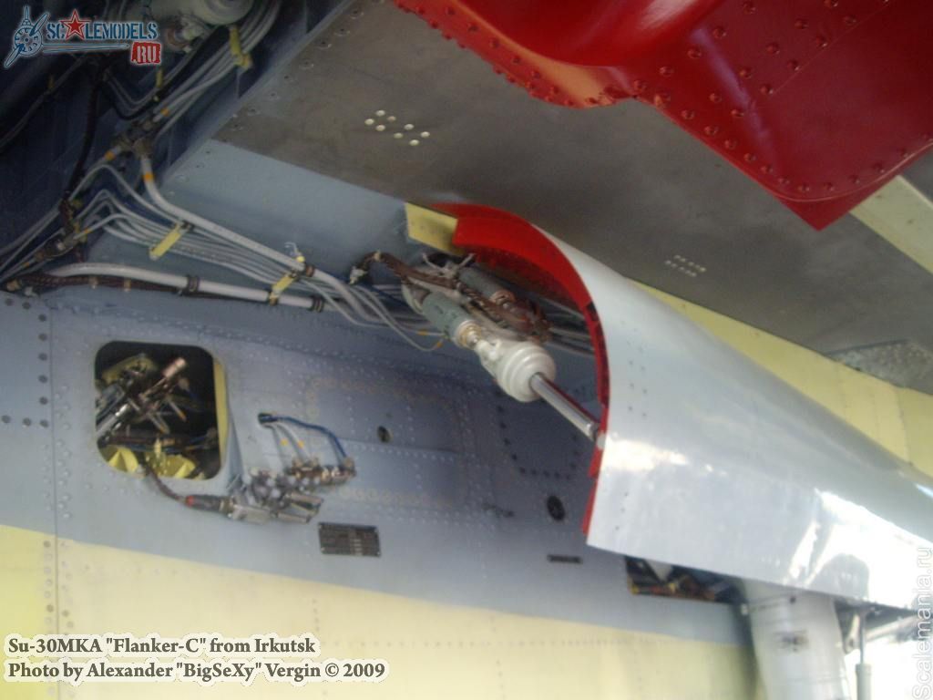

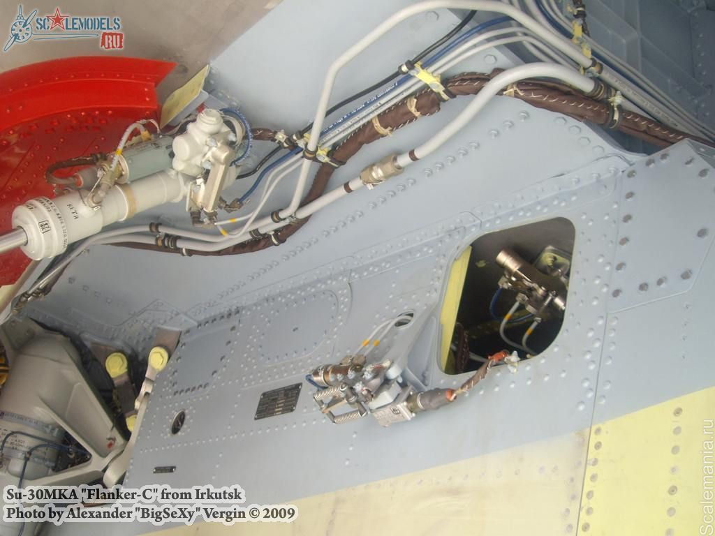

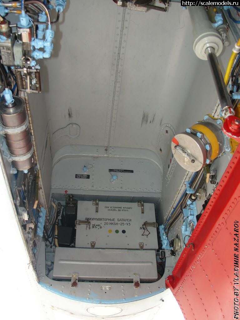

Сергей,по цветам ниш... Из того набора Акана для Су-27,пойдет серо-синий (Цвет кабины) или светло-серый?
СообщениеДобавлено: 13 сен 2012 10:49
Женька, так по фоткам же видно, что цвет ниш светло - серый. никак не серо-голубой.
СообщениеДобавлено: 13 сен 2012 10:53
Ну,на второй фото цвет спорный) Серо-голубой похож несколько на светло-серый,вот и спрашиваю. Так акан намешал
СообщениеДобавлено: 13 сен 2012 10:55
нет Жень. на второй фотке какая то магистраль синевой отдает. не ниши))) откалибруй цветопередачу моника.
Лады,все равно еще далеко до покраски))

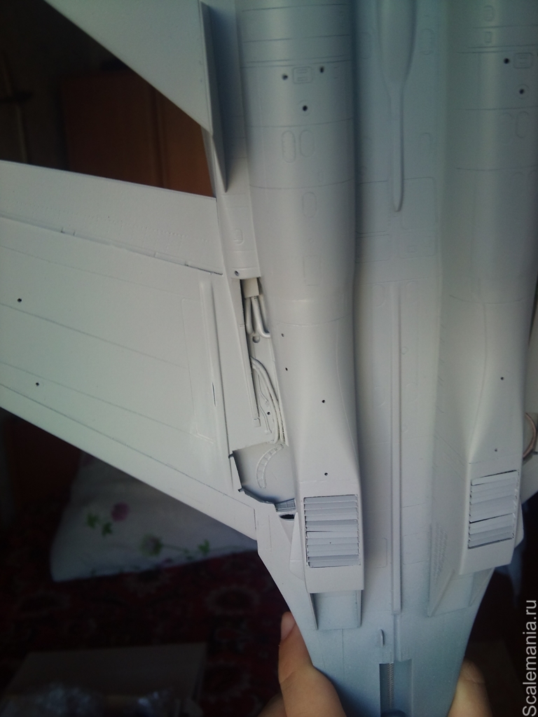

СообщениеДобавлено: 13 сен 2012 14:56
Начал работу с нишами,в основном "отсебятина" :) Но стараюсь придерживаться оригинала...
СообщениеДобавлено: 13 сен 2012 18:20
Нет Жень,цвет интерьера будет слишком тёмным, лучше св. серым делай,можно и голубого в св. серый немного добавить, впрочем не промахнёшся.
СообщениеДобавлено: 13 сен 2012 19:55
Понемногу дорабатываю ниши :) Фото пока промежуточные.

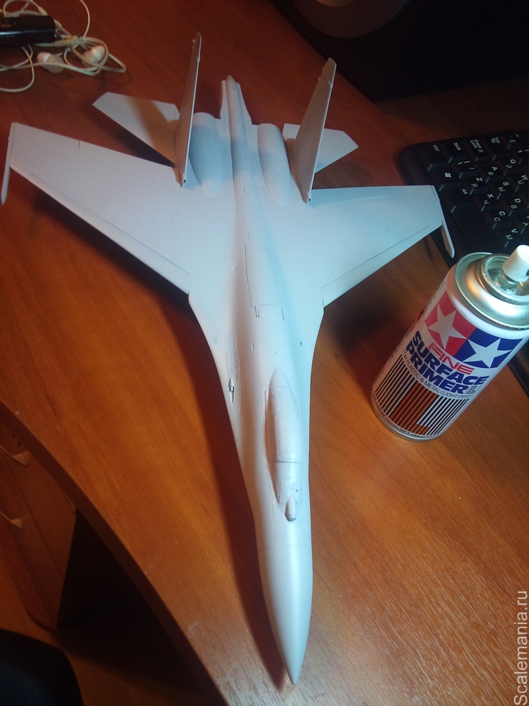

СообщениеДобавлено: 17 сен 2012 19:25
Грунт есть :?

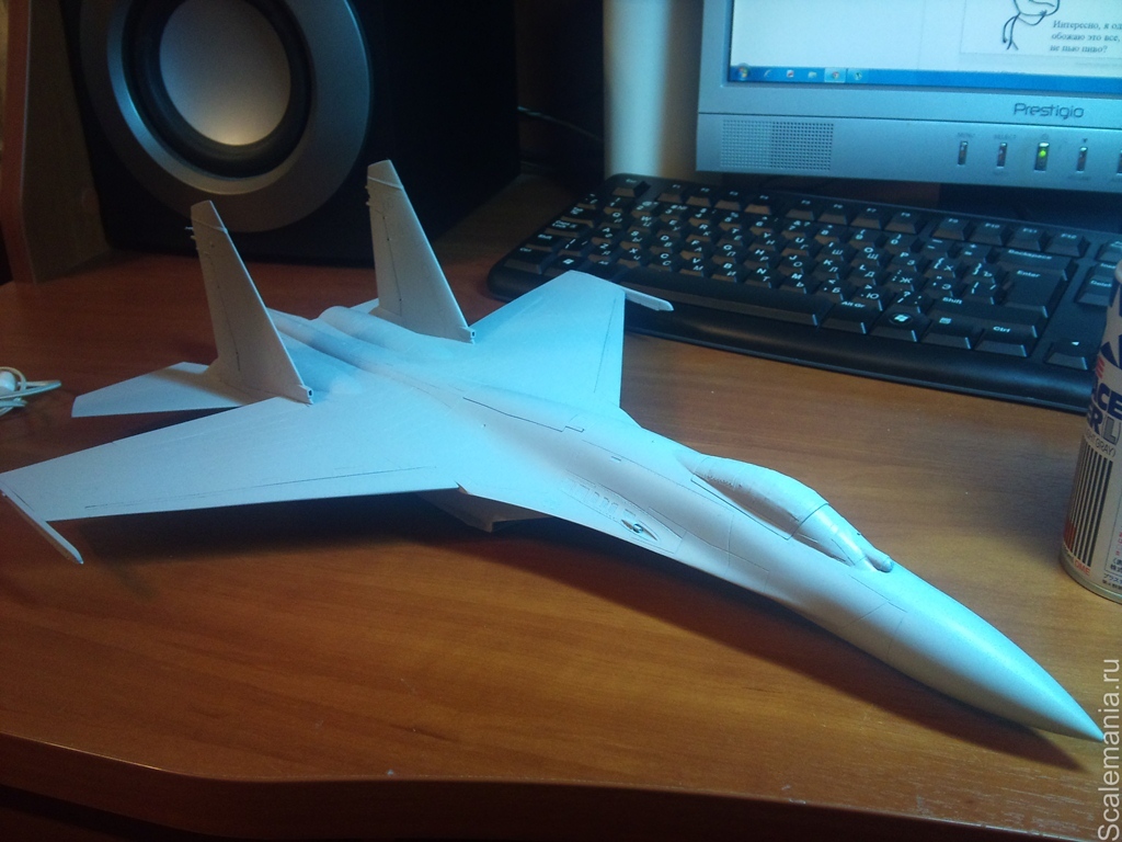

СообщениеДобавлено: 17 сен 2012 21:01
Сделал прешейдинг... особого внимания уделять не стал,так как под слоем камо он пропадет наверняка :roll:

СообщениеДобавлено: 18 сен 2012 20:07
Задул в основу,делал как в статье было написано :) Но не могу нормально сфоткать,не передается прешейдинг,хотя в жизни все здорово) Одна проблема,компрессор греется сильно,дуру такую красить)) поэтому кое-какие непрокрасы докрашу завтра. Низ не трогал пока.

СообщениеДобавлено: 18 сен 2012 21:33
Жень,тебе нужно хорошее освещение,почти ничего не видно.
