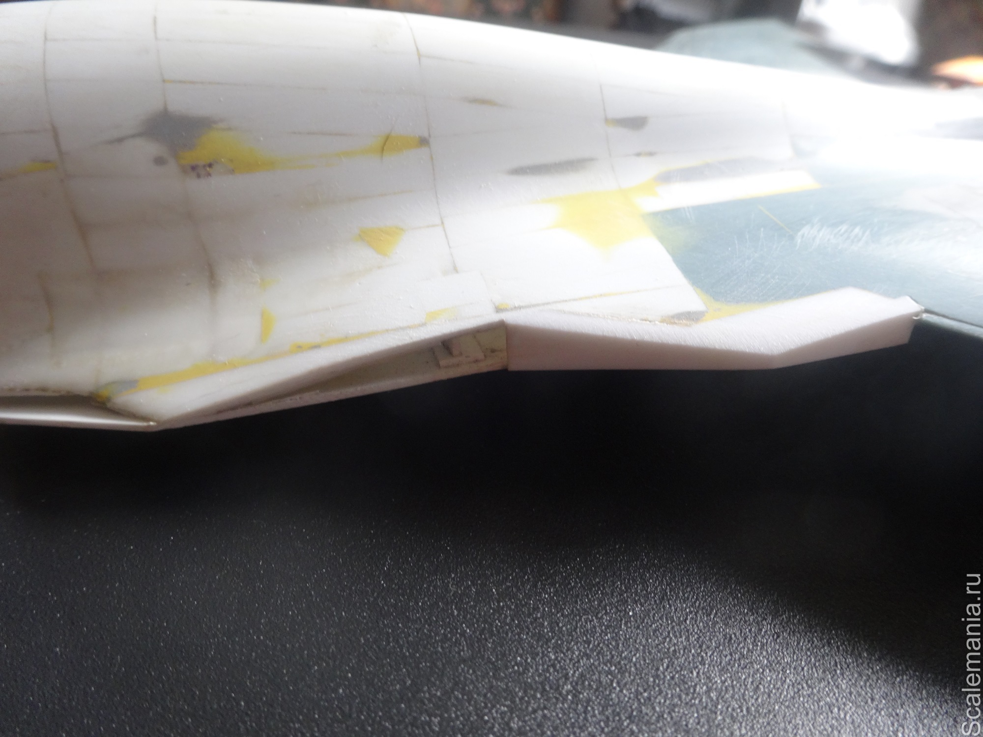

Не приятная неожиданность - похоже, при отпиливании консолей крыла "потерялся" их профиль... :(
Су-34 1/48 (попытка конверсии Су-27УБ Academy)
Пластик просто выпрямился. Блин!
Сначала подумал, может ниши не правильно встали, но - нет. Проверил по оставшимся частям ниш от Су-27 - угол правильный.

Придется в крыло распорочки вставлять, видимо...

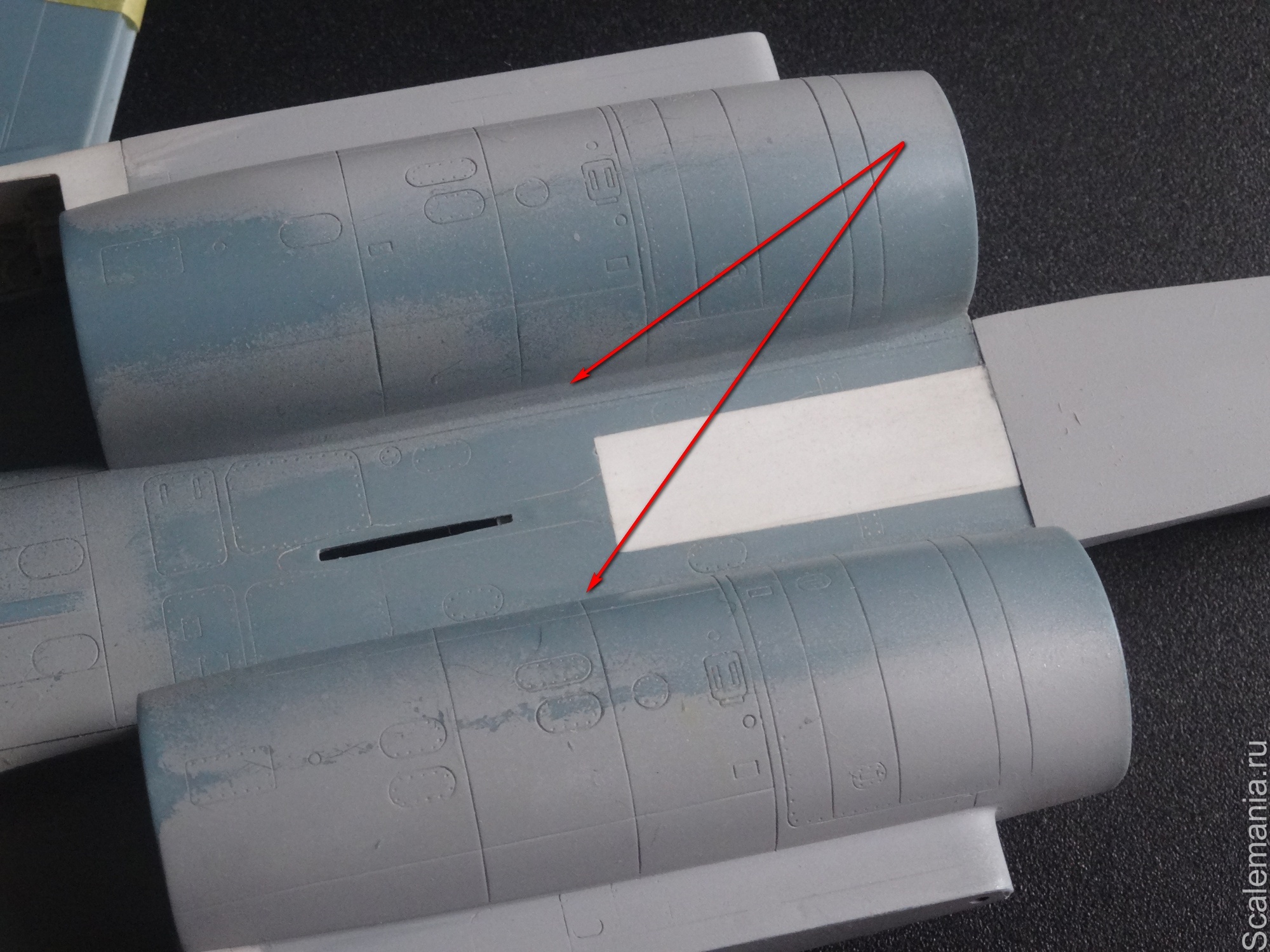

А, пока, сточил наплывчики снизу, между мотогандолами и фюзеляжем. На Су-27 они есть, на 34-ом - нету.

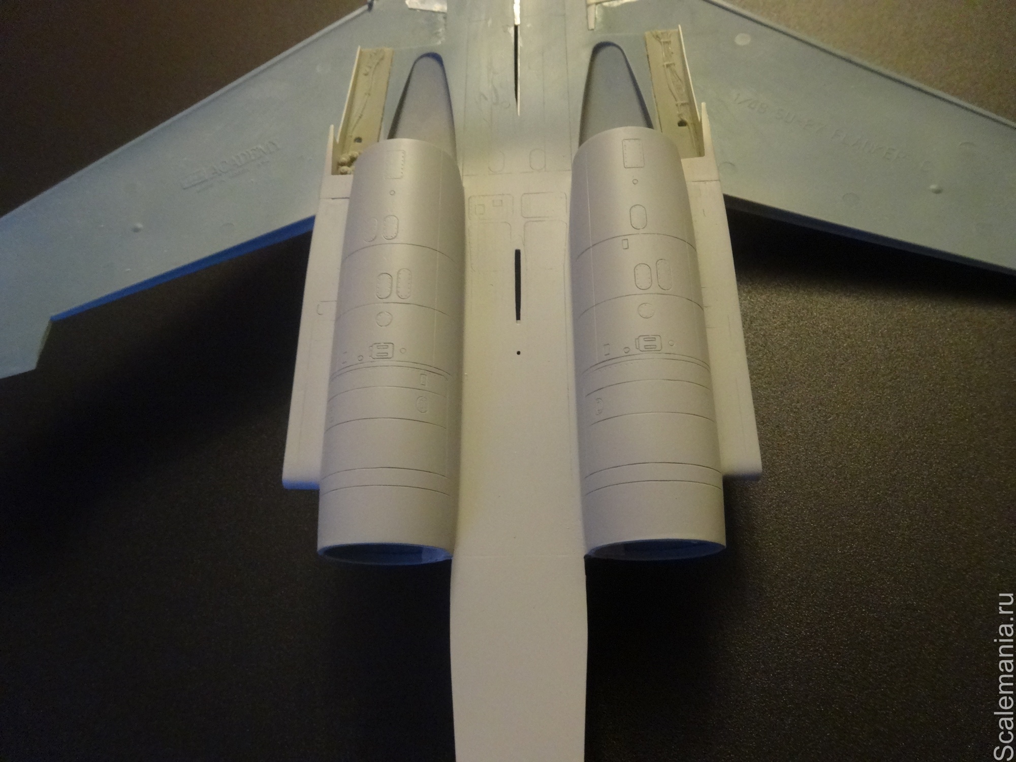

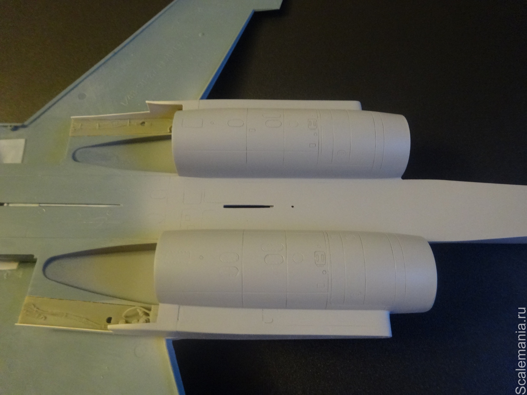

Привет Денис, что то я не понял по нишам, они по высоте получается меньше?Если так, то странно я свои даже стачивал почти на 2-3 мм, чтобы вошли.
Су-34 1/48 (попытка конверсии Су-27УБ Academy) Су-34 1/48 (попытка конверсии Су-27УБ Academy) Су-34 1/48 (попытка конверсии Су-27УБ Academy)

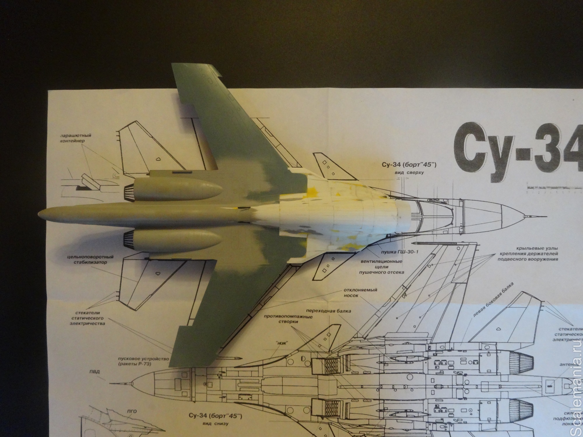

СообщениеДобавлено: 06 авг 2014 22:10
Блин............... У меня фюзель, видимо, выше стал......... Вот тебе и сечения из чертежей.... :( :( :(
Спасибо, Сергей! А, то я сам не допёр, почему так получилось! Кстати! Тебе кили из набора Су-27 нужны? Ты же смоляные на Су-35 ставил. А мне уж очень кили от УБ-шки перепиливать не хочется.... )))
СообщениеДобавлено: 06 авг 2014 22:30
Туплю, чего-то, после работы.... Сечения - правильные! И все там правильно! Шасси же у Су-34 шире, чем у Су-27! Соответственно - и ниши глубже. А какой переход от консоли к нише....

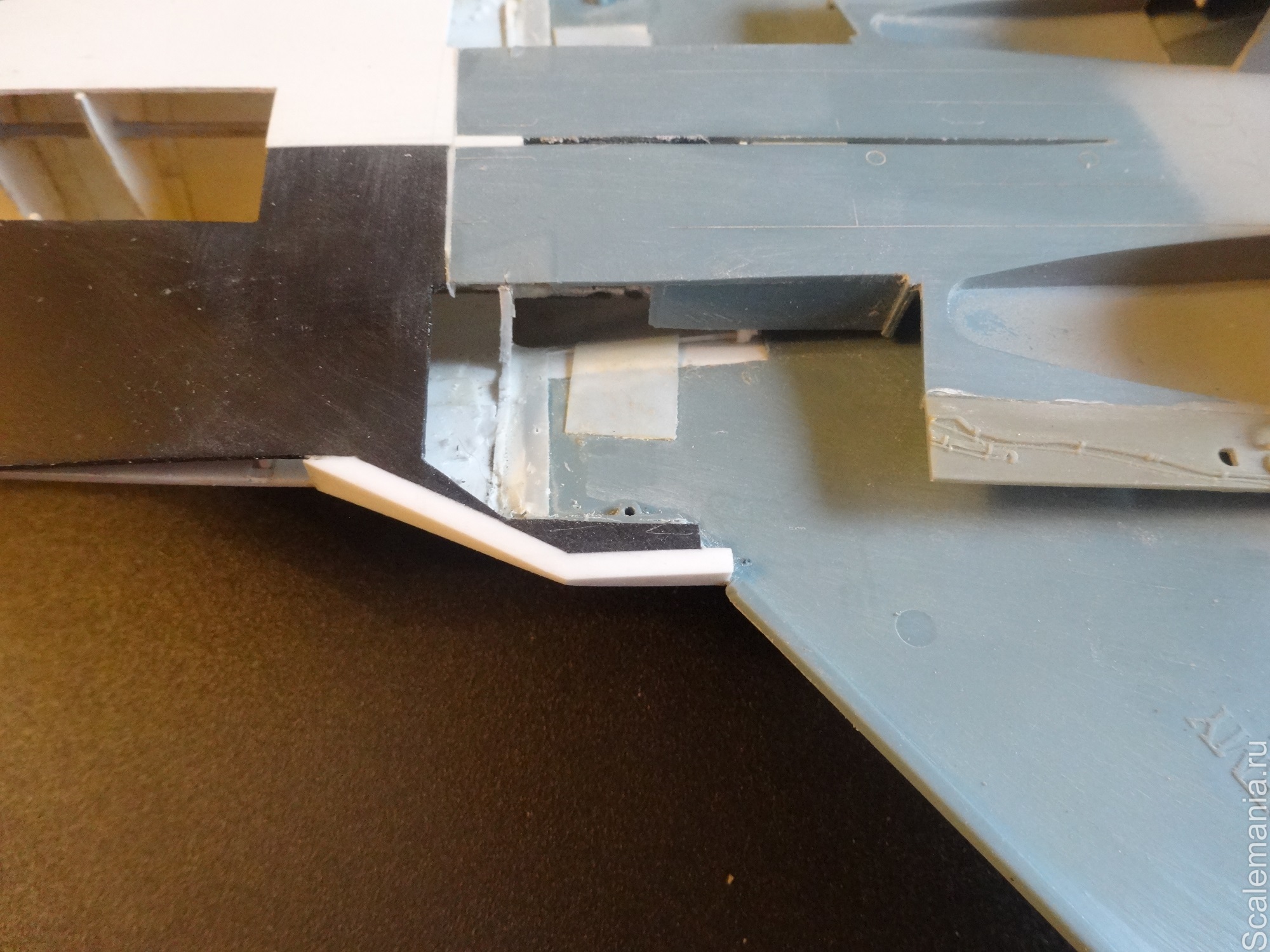

Попробовал, вставил распорочки (волшебная прищепка))). Из-за нее центр отрезанной консоли приподнялся на миллиметр и переход получится, как на оригинале. :D
Надеюсь, со штангелем никто лазить вокруг модели не будет! :lol:

ну вот и решение проблемы, подручными средствами)))

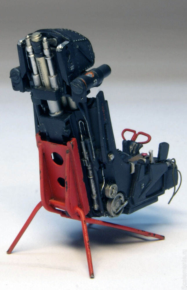

Сергей, я попытаюсь продолжить процесс.Решила всунуть свой курносый нос в стройку Дэна. Отобрала у него кресла, собираясь собрать их и покрасить. Не боясь того,что в реактивных самолетах ничего не соображаю, но хочу научиться. Ну, отобъете мне руки,если испорчу Денису творение!))) Вот, теперь, надеюсь на Вашу помощь.
...иногда летаю на метле... ♥
Су-34 1/48 (попытка конверсии Су-27УБ Academy)__________________________________________________ Су-34 1/48 (попытка конверсии Су-27УБ Academy)
СообщениеДобавлено: 11 сен 2014 19:51
Аленка, ничего ты не испортишь! У тебя все получится!
Сергей, у тебя есть фотки кресла? Можешь их выложить сюда? По техническим причинам я не смогу пока этого сделать.
СообщениеДобавлено: 11 сен 2014 21:03

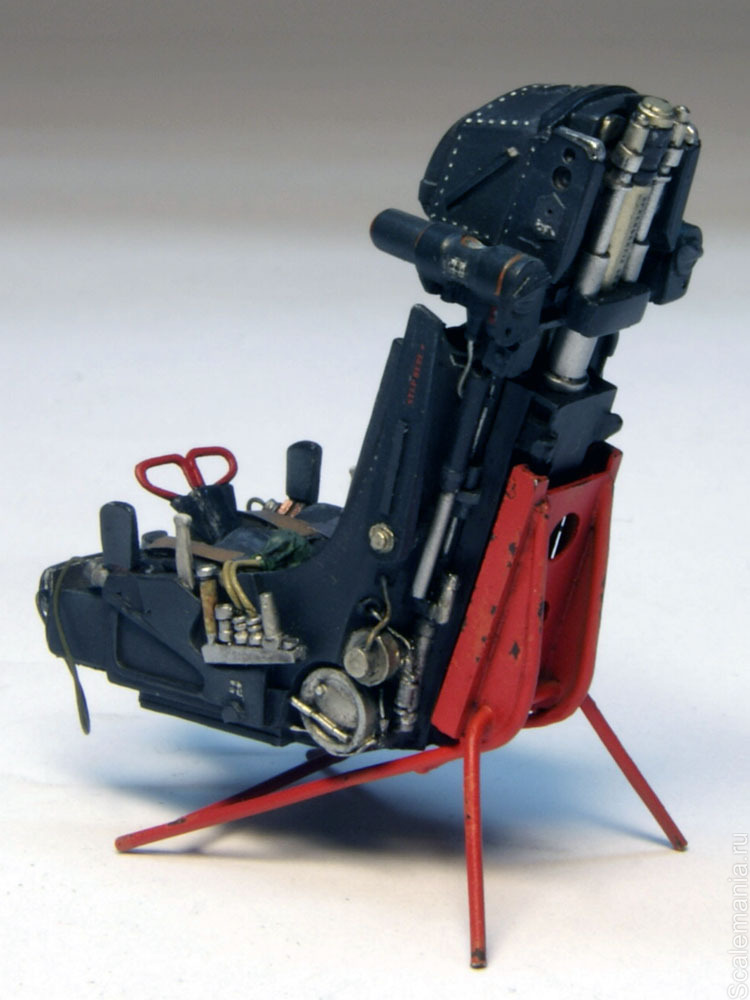

Всем привет!Денис, тебе хорошо у тебя отличный помощник есть! :) Алёна думаю тебе стоит забрать проект Дениса, мы его так не дождёмся, в прочем как и меня :lol: ШУТКА! Наборчик отличный слюнки текут,я не спец в креслах, так же как и все опираюсь на интернет, впрочем, чтобы не заморачиваться вот коллега делал, думаю наглядно будет нежели с оригинала, тем более ремни уже готовые, а так задуть чёрным подкрасить всякие места и пройтись сухой кистью.
Су-34 1/48 (попытка конверсии Су-27УБ Academy) Су-34 1/48 (попытка конверсии Су-27УБ Academy) Су-34 1/48 (попытка конверсии Су-27УБ Academy) Су-34 1/48 (попытка конверсии Су-27УБ Academy) Су-34 1/48 (попытка конверсии Су-27УБ Academy)
вот ещё, фоток конечно же много в инете
СообщениеДобавлено: 11 сен 2014 21:14
Сообщения: 103
Сережа, спасибо огромное! Наглядный пример, в таком хорошем исполнении! Буду стараться. Проект продолжить не могу, так как у Дениса - у меня не получится никогда, у него же все детали сами делаются, уж собственными глазами видела))).
СообщениеДобавлено: 11 сен 2014 21:21
Не за что, всегда рад помочь!
СообщениеДобавлено: 12 сен 2014 14:55
Сергей, спасибо большое за фотки! Очень тебе признателен!
Алён, обрати внимание, модель кресла покрашена матовой краской, а на оригинале - черная с глянцем. И сзади кресла можешь не заморачиваться - видно там ничего не будет. )))
СообщениеДобавлено: 12 сен 2014 16:05
Сообщения: 103
Матовая черная есть.Сверху глянцевый лак и это можно считать черным глянцевым как на оригинале?
СообщениеДобавлено: 12 сен 2014 16:12
Думаю - да. Попробуй. )))

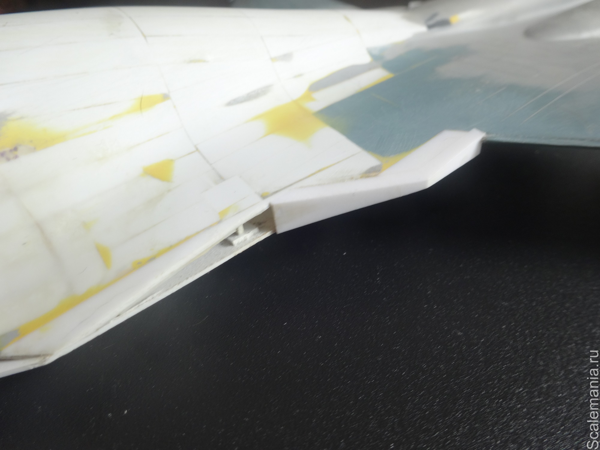

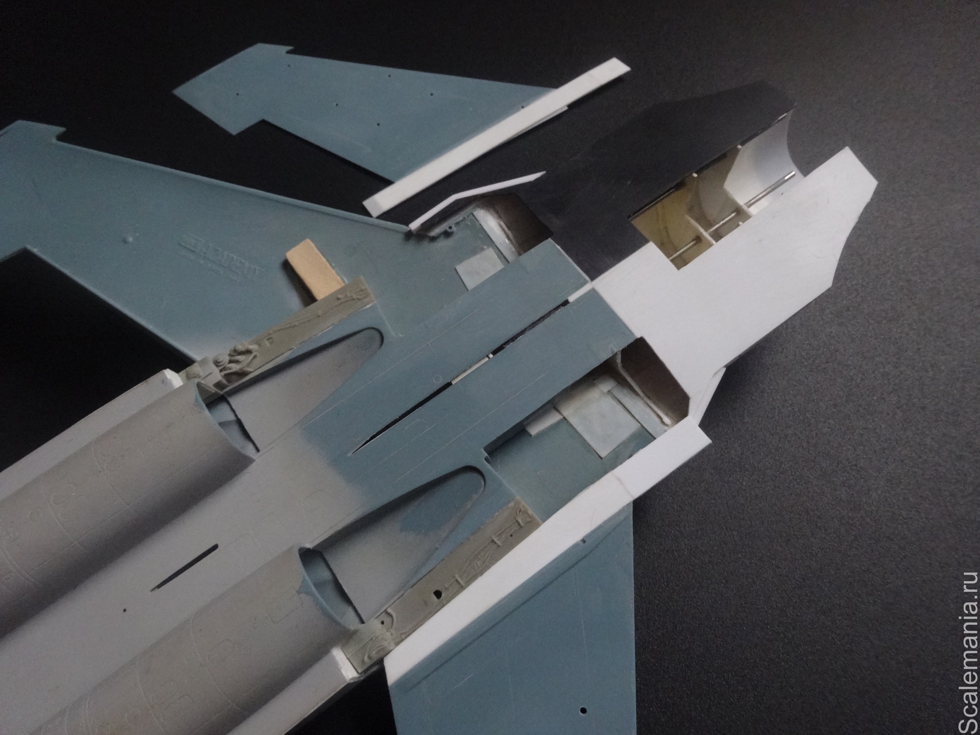

Не много поковырялся с моделью: отрезал носовую часть, переделал низ под горбом, сделал наплывы, вырезал ниши:
Как-то так.. ))
СообщениеДобавлено: 28 июн 2015 21:10
ну что ж) поковырял ты ее )))
с учетом последнего что я видел в живую, на первый взгляд ничего не изменилось, кроме отпиленного носа, но вот вложение в чертежи говорит само за себя. получилось классно! жду продолжения)))
СообщениеДобавлено: 28 июн 2015 21:35
Ну, как же, Вадим??? Наплывы полностью переделал!!! ))))) Пол месяца пыхтел над ними - а ты говоришь, ничего не изменилось! ))))))))))
СообщениеДобавлено: 28 июн 2015 23:29
Денис, всё отлично выходит!Мне нравится, а что с передней нишей будешь делать т.е. по моему туда уже ни залезть, ни подлезть или отдельно "ванную" сделаешь и потом вставишь?
