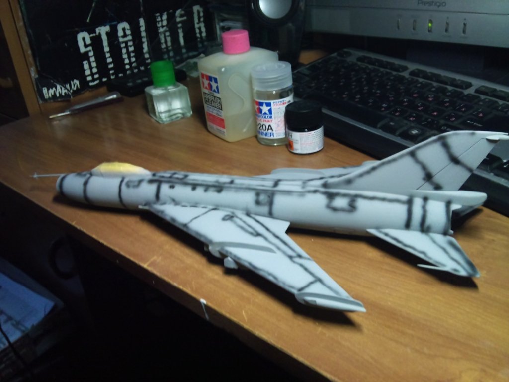

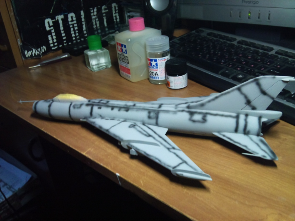

СообщениеДобавлено: 24 фев 2011 17:48

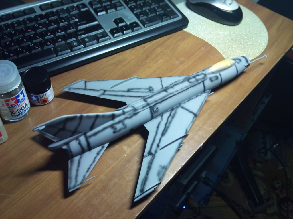

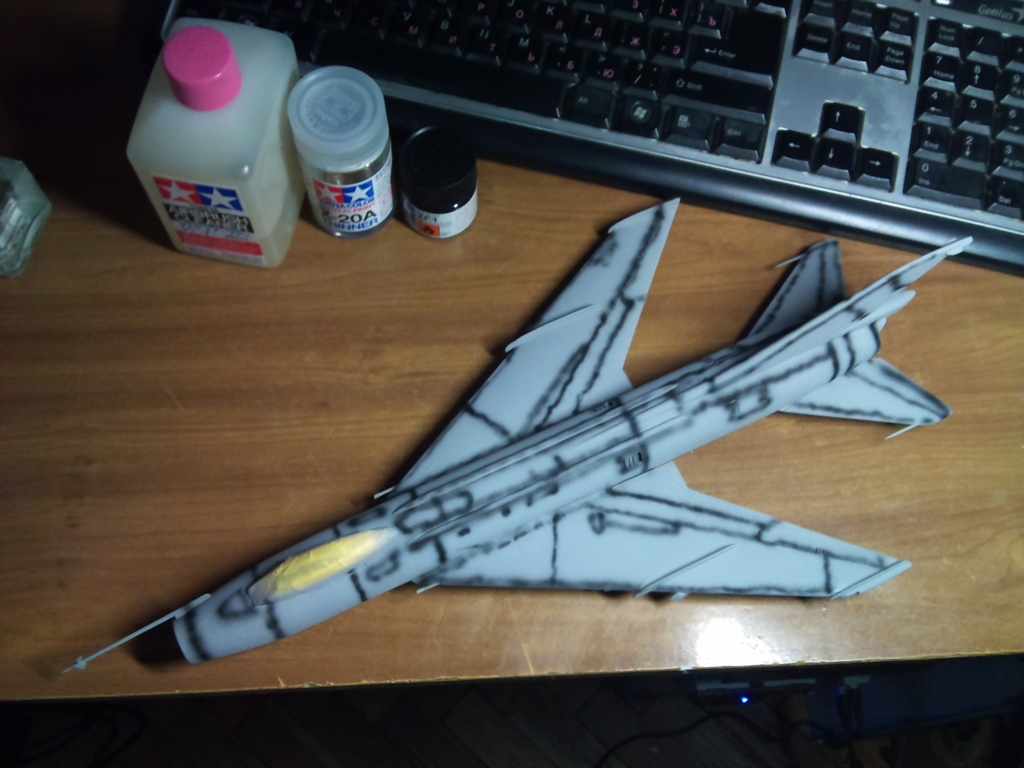

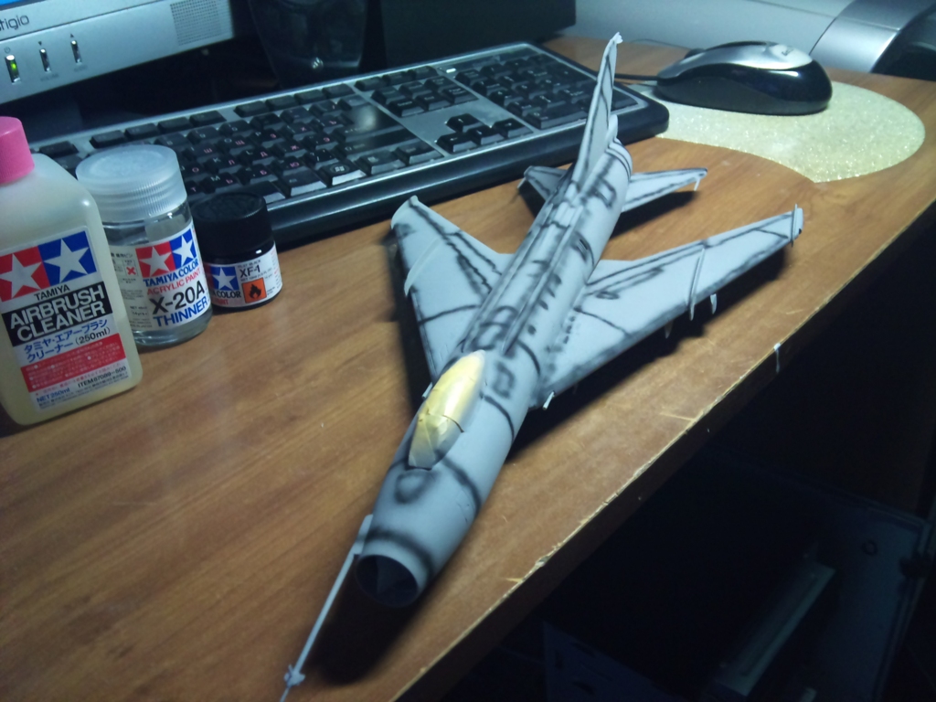

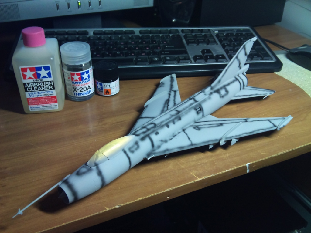

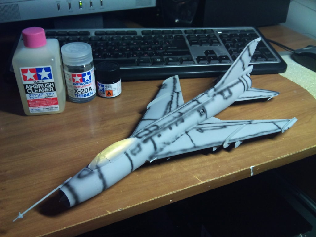

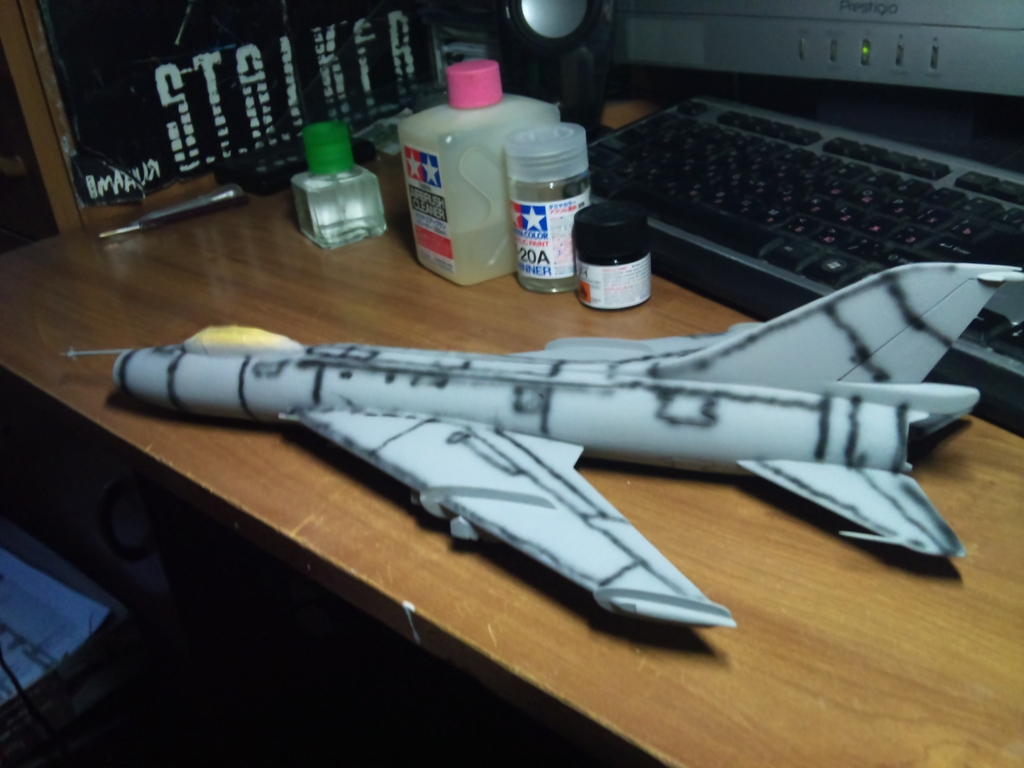

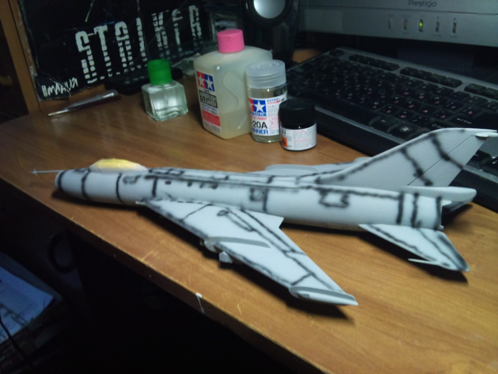

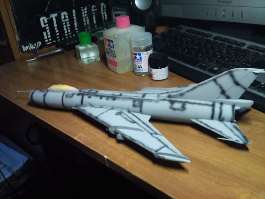

Так-с...Прешейдинг...
Первый опыт :) Аэрография пока хромает.

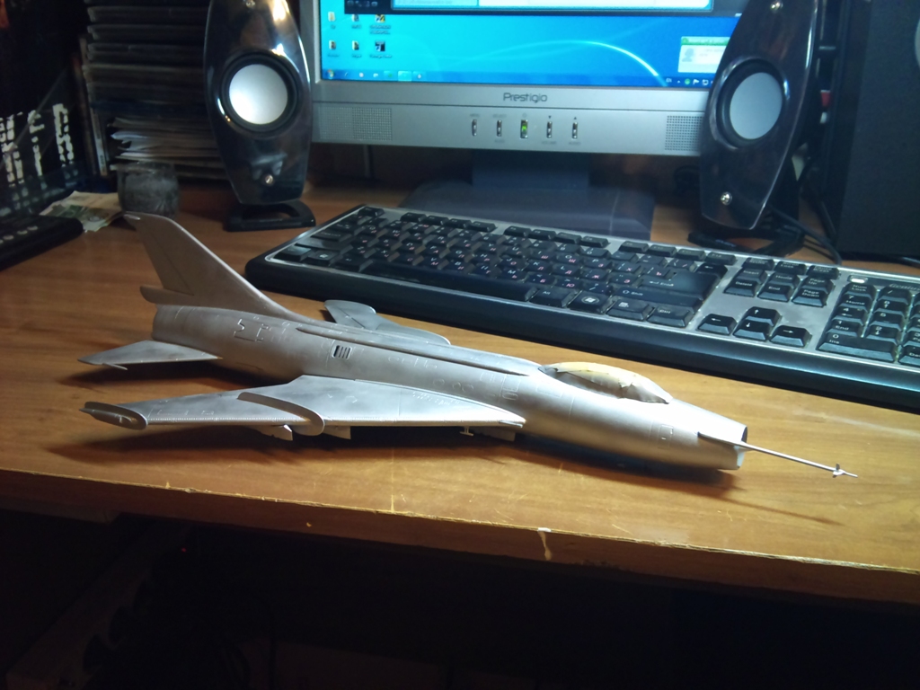

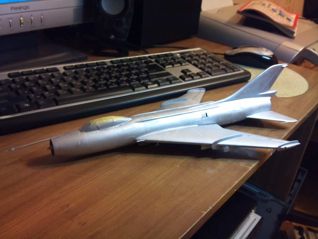

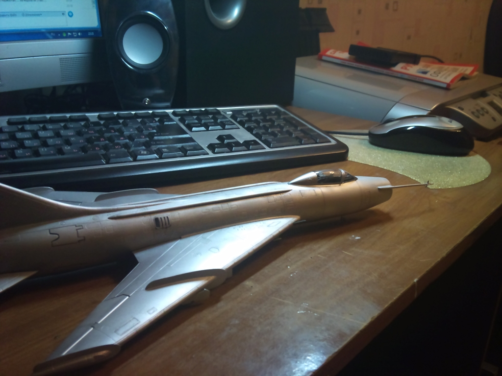

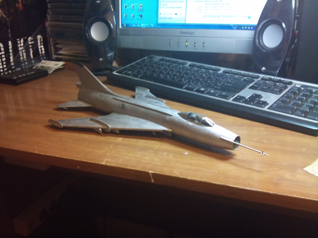

СообщениеДобавлено: 24 фев 2011 22:04

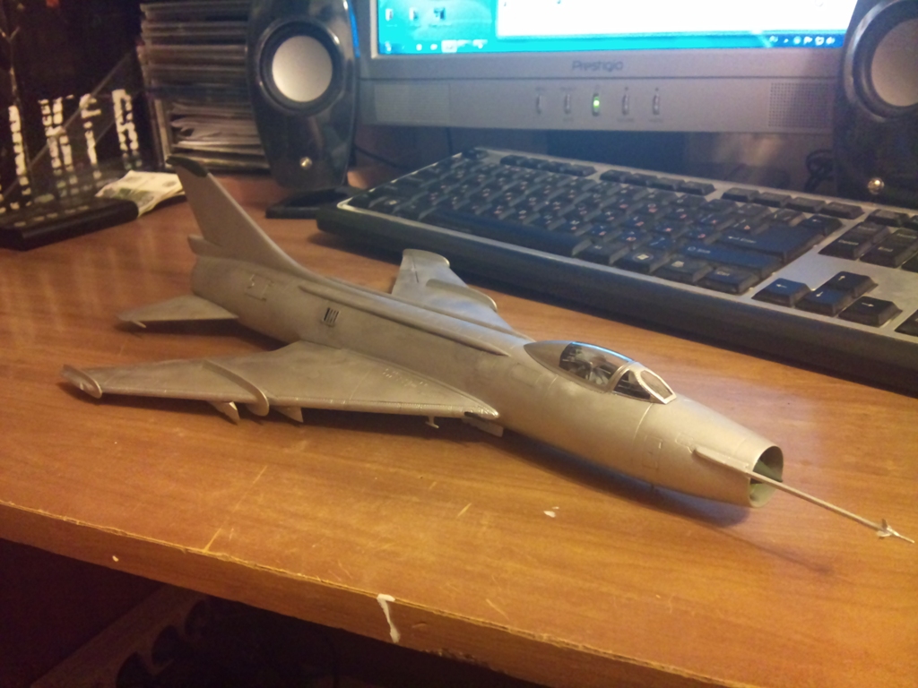

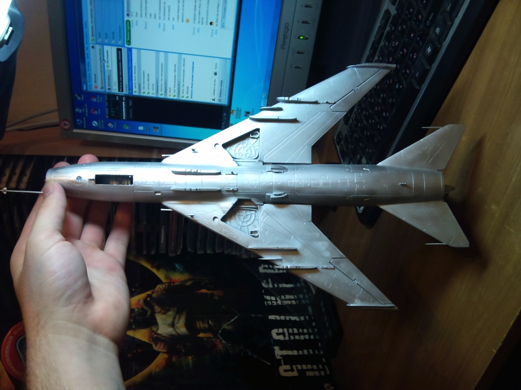

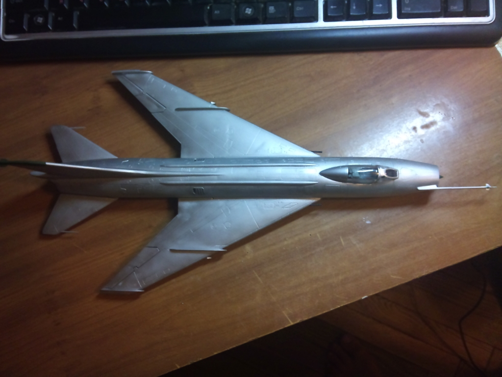

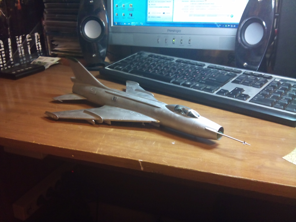

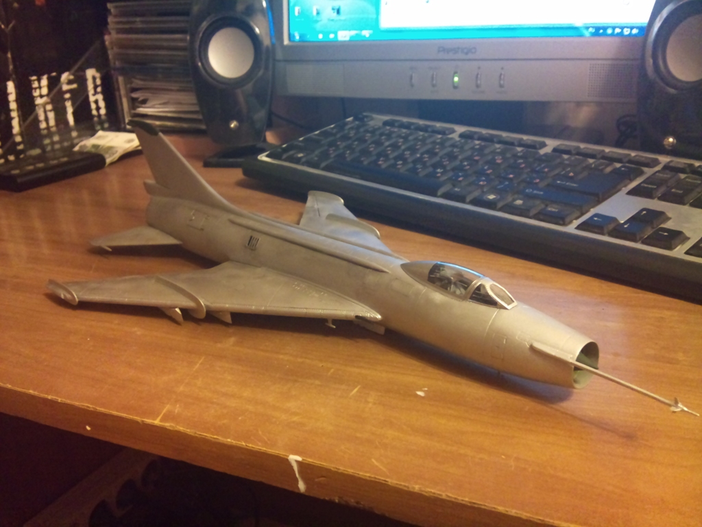

Свершилось!)
Пары 646 подействовали :lol: :lol: :lol:

Женя, всё-бы ничего, но есть несколько НО:
1) Руку надо держать так, чтобы она была просто непоколебима! Твёрдая рука моделиста дорогого стоит!
2) Я бы ещё сделал линии прешейдинга на руле направления, ведь там, где идёт линия разделения киль-руль направления, прешейдинг необходим также, как и на линии консоль-закрылок или консоль-элерон (элевон).
3) Я бы установил огни БАНО до окраски, ведь потом просто будет нелегко их обработать так, чтобы они образовывали одну линию с линией обвода консоли крыла (а это необходимо), не повредив краску. А вот просто замаскировать их (сами огни БАНО) и снять маску после окраски проще, чем потом восстановить окраску, ведь краска тоже образует небольшой слой на пластике. А в масштабе это будет очень и очень заметно!
А вообще-мне нравится твоя работа, Женя! Молодец!
С уважением, Антон.
СообщениеДобавлено: 24 фев 2011 22:48
Спасибо,Антон!Я все учту.

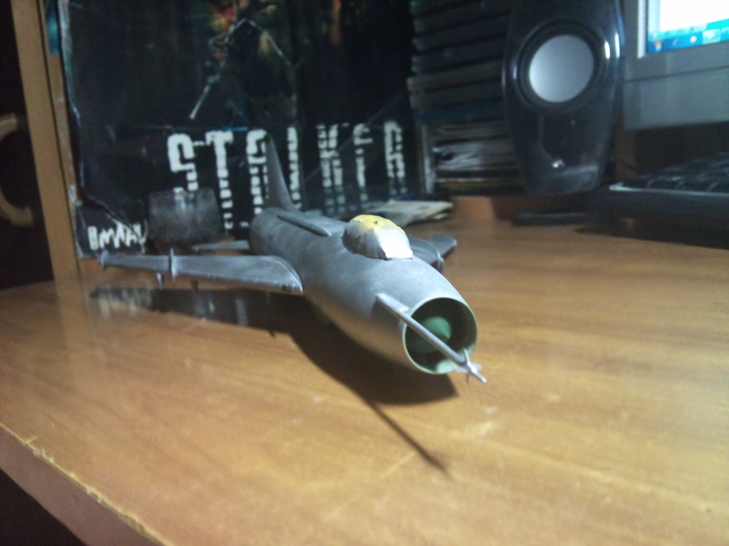

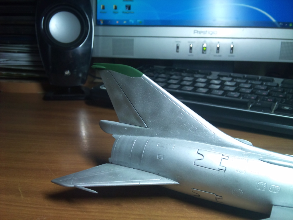

Покрасил радиопрозрачные части и конус РЛС.

Очень аккуратно

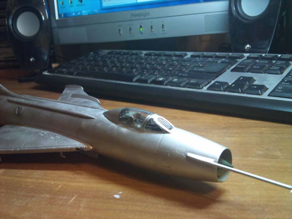

Задул переплеты фонарей...

:shock: Молодец! Очень аккуратно.
СообщениеДобавлено: 26 фев 2011 00:31
Замечательно получилось

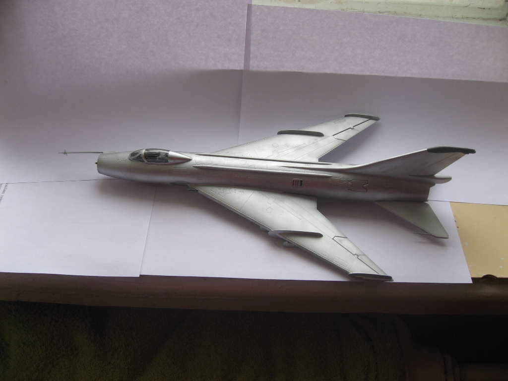

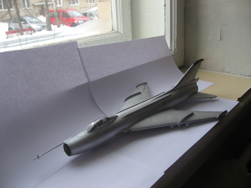

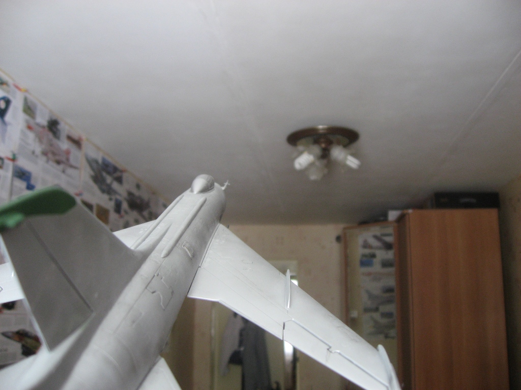

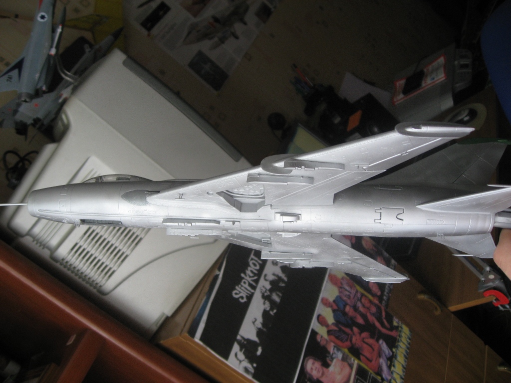

Фотки в естесвенном свете :)
Сажусь за мелочевку...

Пока всё хорошо получается, Женя
СообщениеДобавлено: 27 фев 2011 13:52
Сообщения: 41
Откуда: Таганрог
Дааааа чувствуется рука мастера.

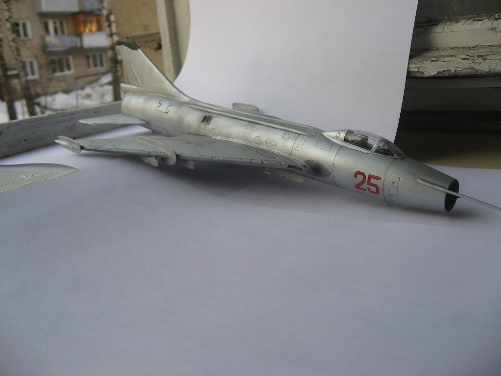

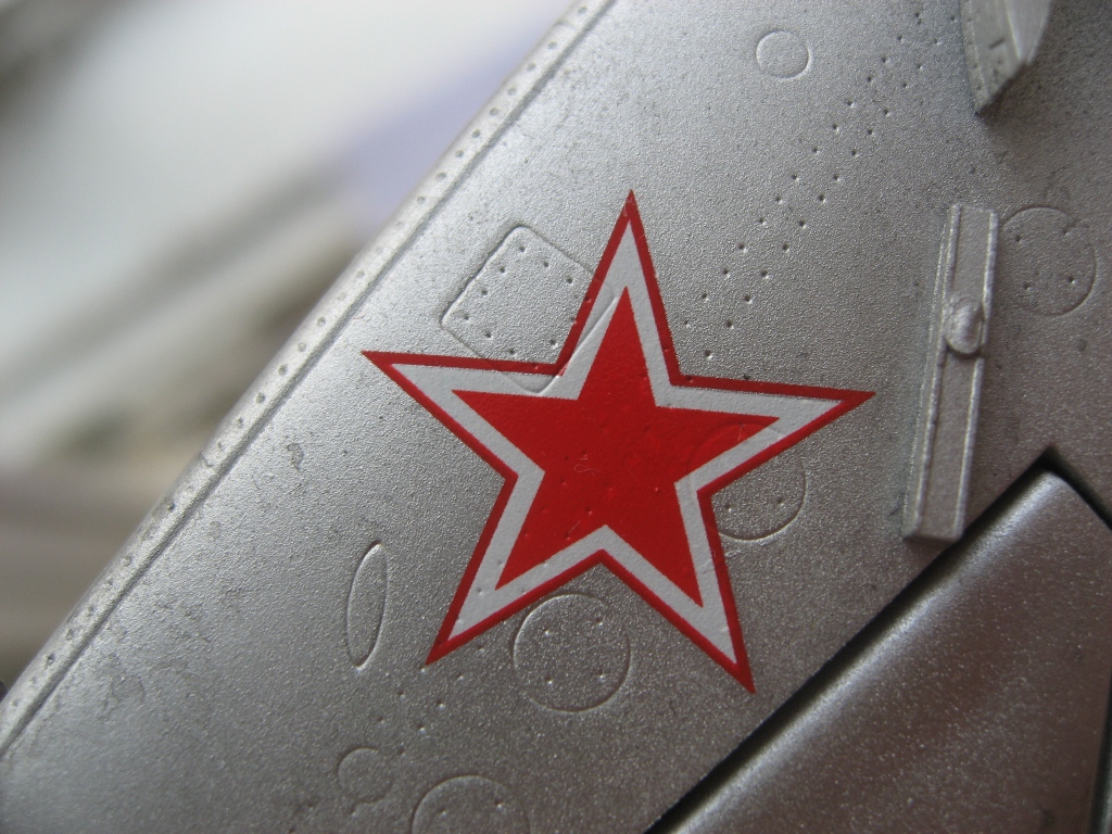

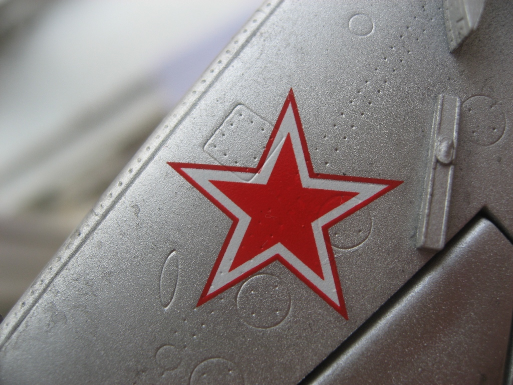

Попробовал перевести пару дек...Результатом доволен :)
Исп. Сол и Сет.
IMG_4652.JPG [ 407.89 КБ | Просмотров: 92187 ]
IMG_4650.JPG [ 237.56 КБ | Просмотров: 92187 ]
IMG_4648.JPG [ 235.14 КБ | Просмотров: 92187 ]
СообщениеДобавлено: 01 мар 2011 16:57
Нормалек
Я бы по звезде еще солом прошелся - по-моему не совсем в расшив легла (круглый лючок, клепка)
СообщениеДобавлено: 01 мар 2011 19:30
угу,можно)

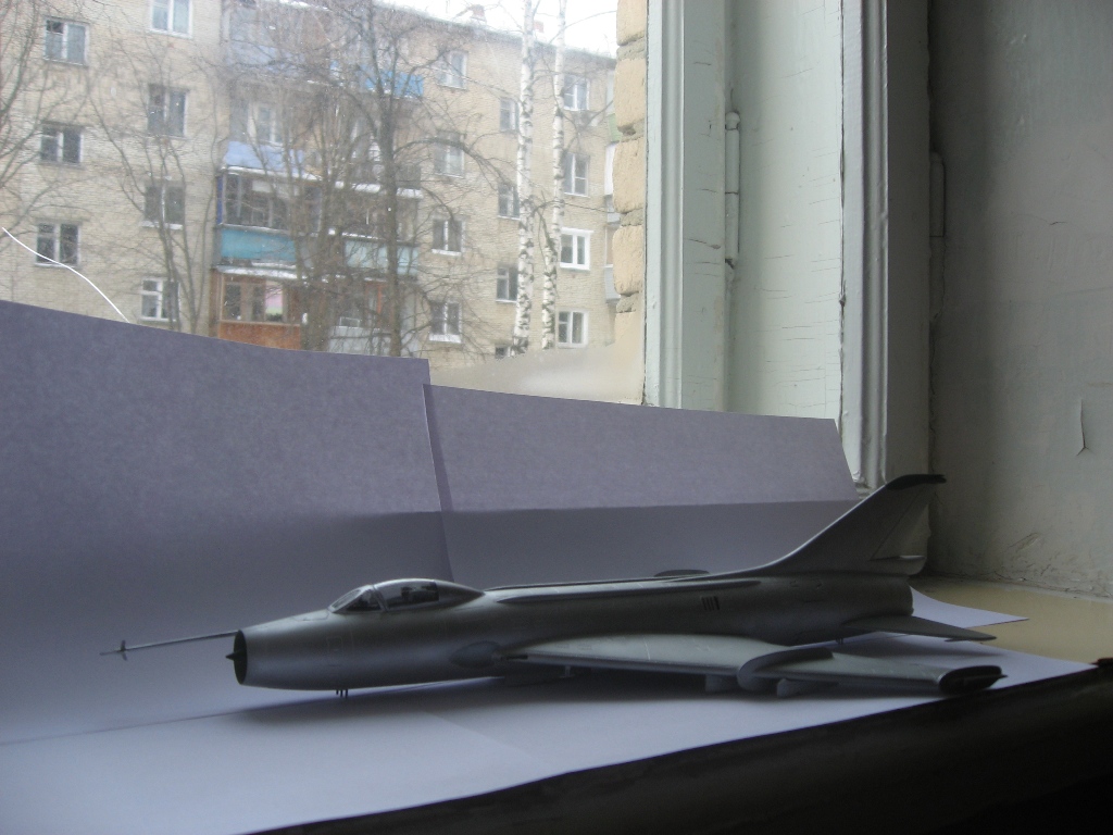

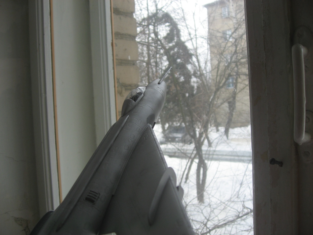

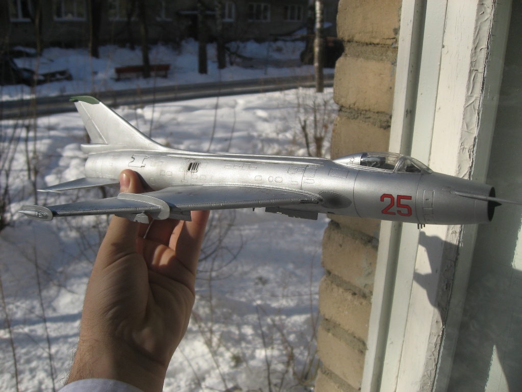

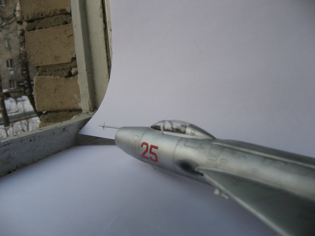

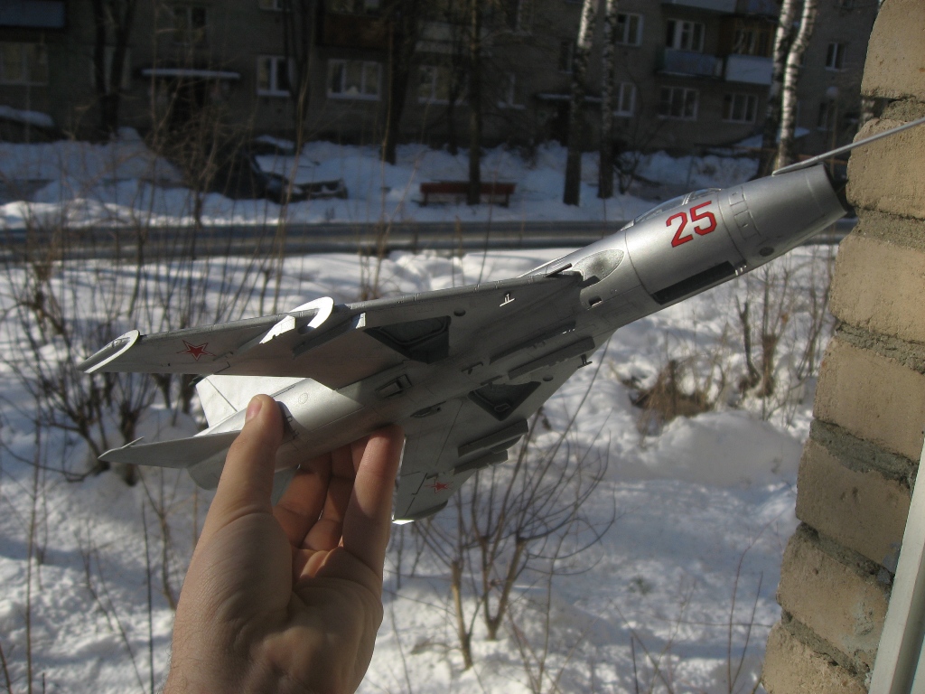

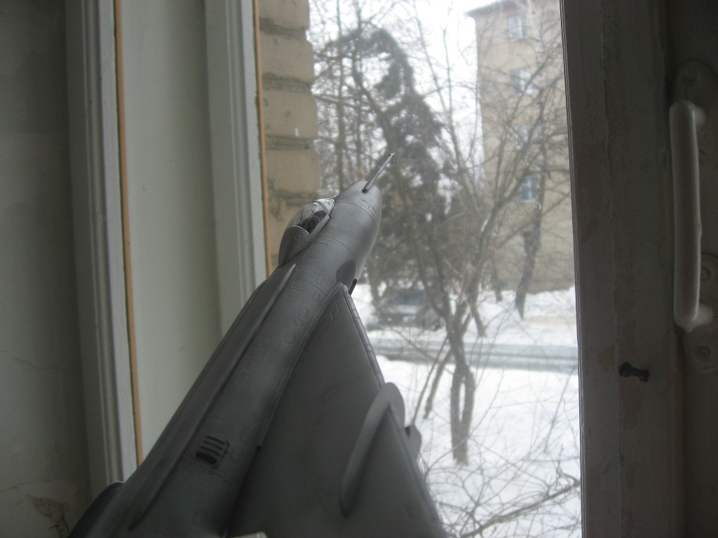

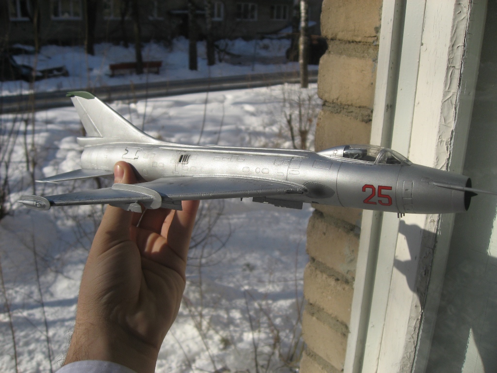

Устроил небольшой фотосет при свете солнца :)
Каааайф))) Как закончу,пойду фоткать на улицу))

Удивительно, как он смог сюда долететь? :o
СообщениеДобавлено: 02 мар 2011 15:04
Ю.К.,ты о чем? :lol: :lol: :lol:
СообщениеДобавлено: 02 мар 2011 15:37
Сообщения: 41
Откуда: Таганрог
О том красавце, который совершил посадку на окне. 8-)
СообщениеДобавлено: 02 мар 2011 16:38
Модель замечательная, Женя.
СообщениеДобавлено: 02 мар 2011 23:00
Сообщения: 129
Откуда: Нижний Новгород
Жень, отлично смотриться! Так держать!
С уважением, Антон.

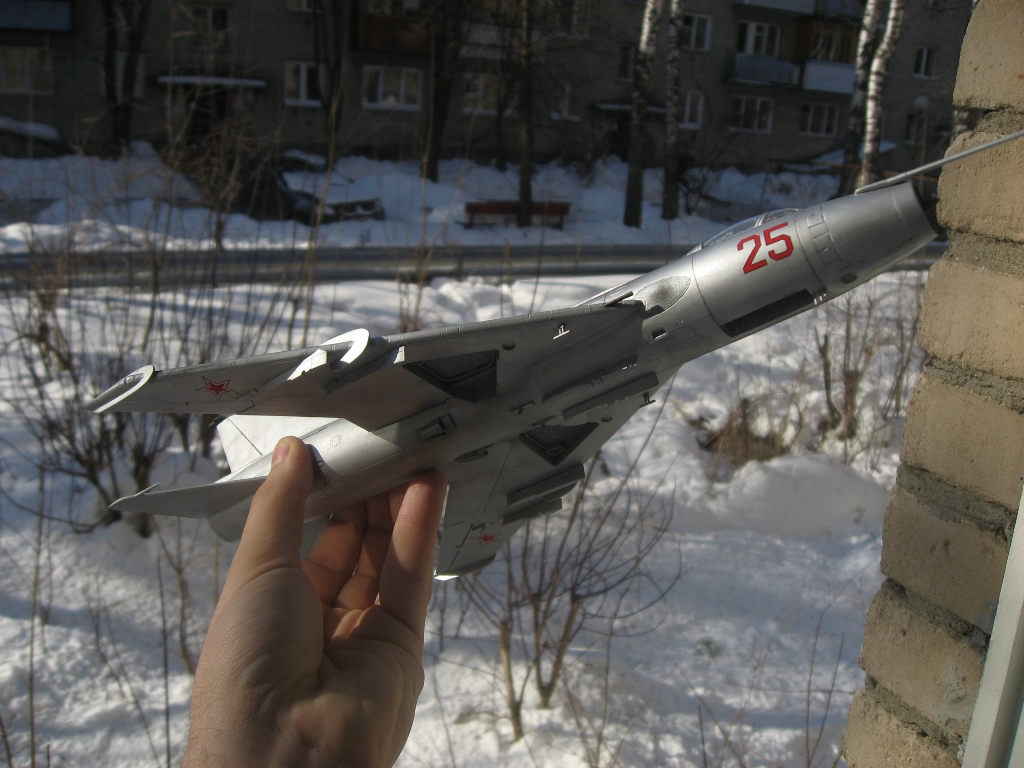

да, Женька, труба зачетная получается))) панельный эффект будешь делать?

Симпатяшка, без спорно.

Не знаю,Вадим...я его на фотках вроде не видал да и делать не умею пока ))
