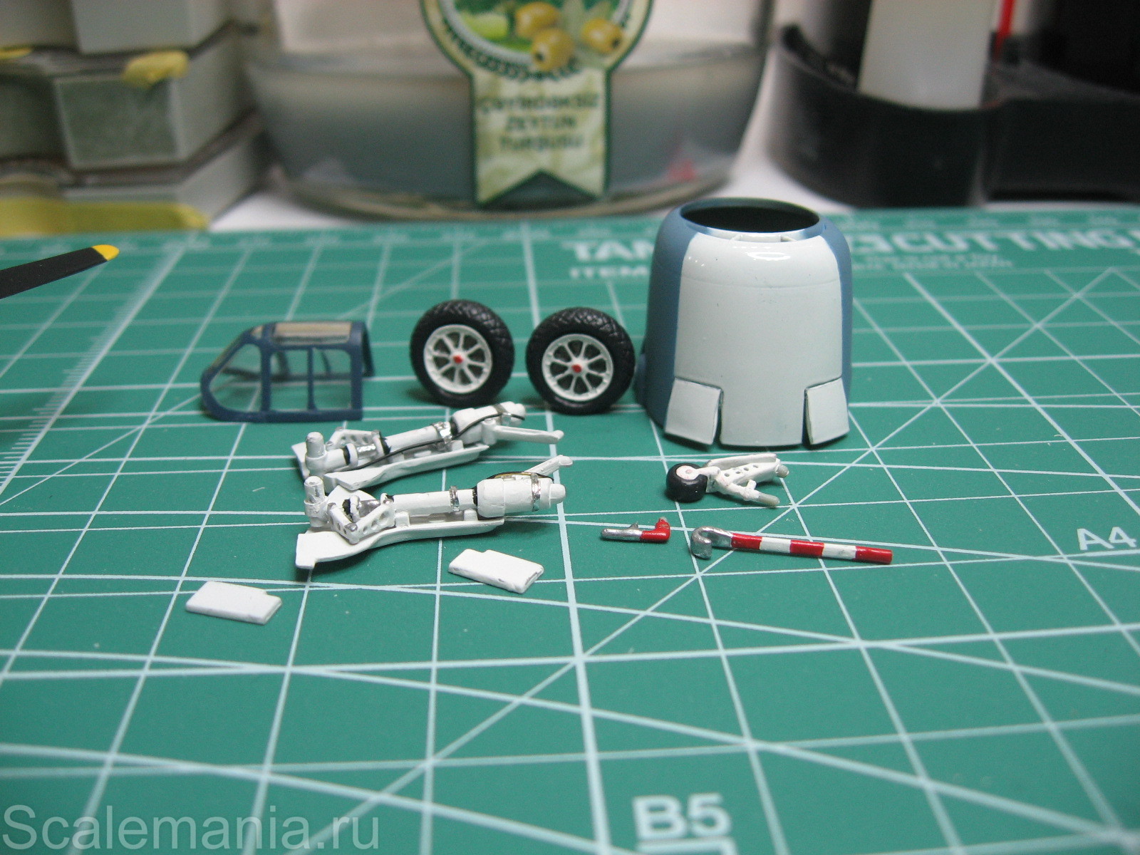

Продолжаю

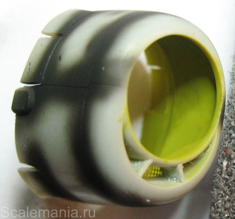

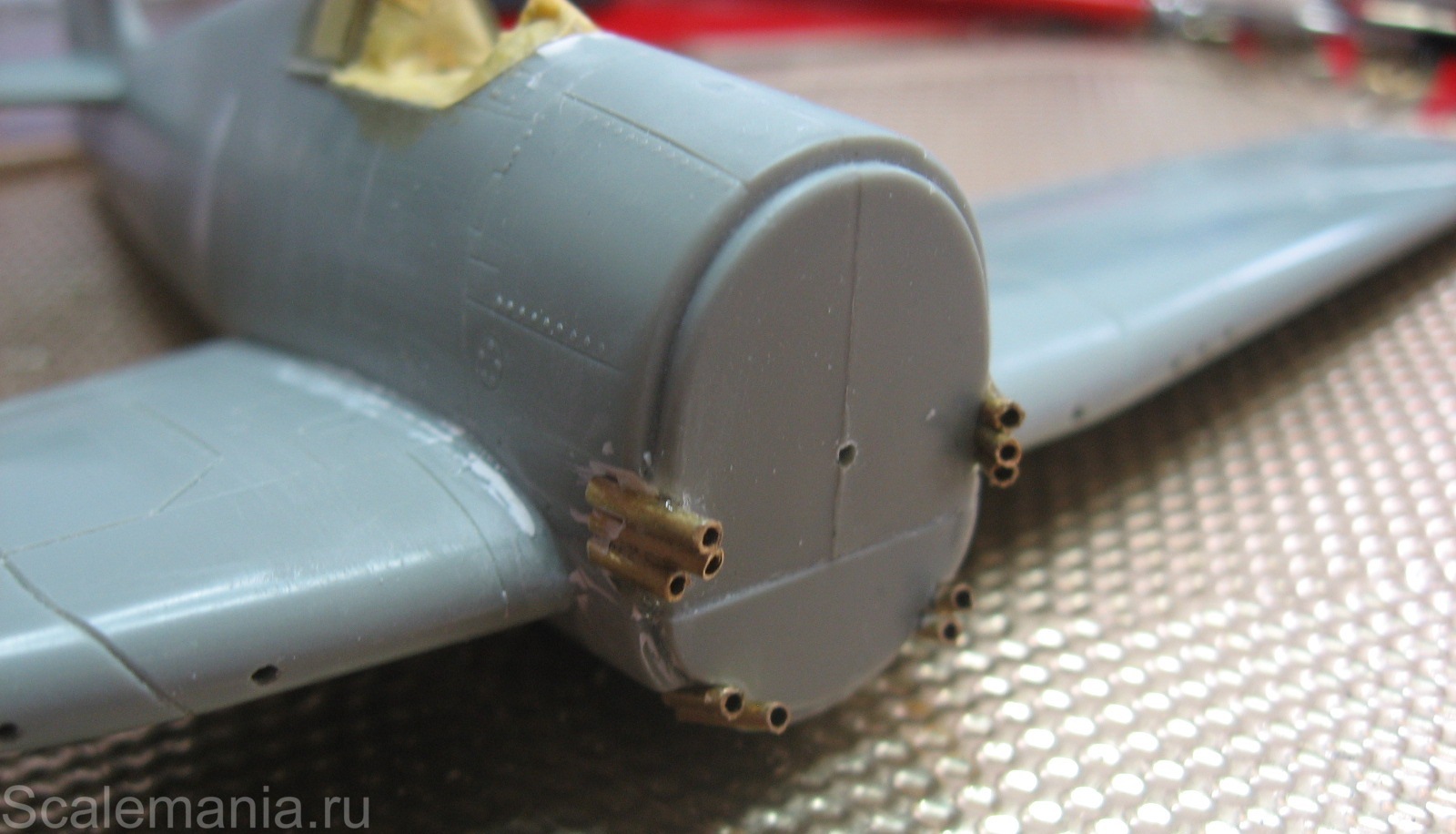

Hellcat F6F-3 Academy 1/72 + Italery 1/72 + Aires Hellcat F6F-3 Academy 1/72 + Italery 1/72 + Aires Hellcat F6F-3 Academy 1/72 + Italery 1/72 + Aires Hellcat F6F-3 Academy 1/72 + Italery 1/72 + Aires Hellcat F6F-3 Academy 1/72 + Italery 1/72 + Aires Hellcat F6F-3 Academy 1/72 + Italery 1/72 + Aires Hellcat F6F-3 Academy 1/72 + Italery 1/72 + Aires Hellcat F6F-3 Academy 1/72 + Italery 1/72 + Aires Hellcat F6F-3 Academy 1/72 + Italery 1/72 + Aires Hellcat F6F-3 Academy 1/72 + Italery 1/72 + Aires Hellcat F6F-3 Academy 1/72 + Italery 1/72 + Aires Hellcat F6F-3 Academy 1/72 + Italery 1/72 + Aires Hellcat F6F-3 Academy 1/72 + Italery 1/72 + Aires Hellcat F6F-3 Academy 1/72 + Italery 1/72 + Aires
1. Маски на фонаре - пендосовская лабораторная пленка Парафильм.
2. Сетка именно на средней части ВЗ - травло.
3. Капот окрашен изнутри Interior Green aka Zink Chromate
4. Выхлопные патрубки - латунные прутки Lion Roar
5. Крыльевые АНО выполнены по классической технологии - отполировано пастой ГОИ.

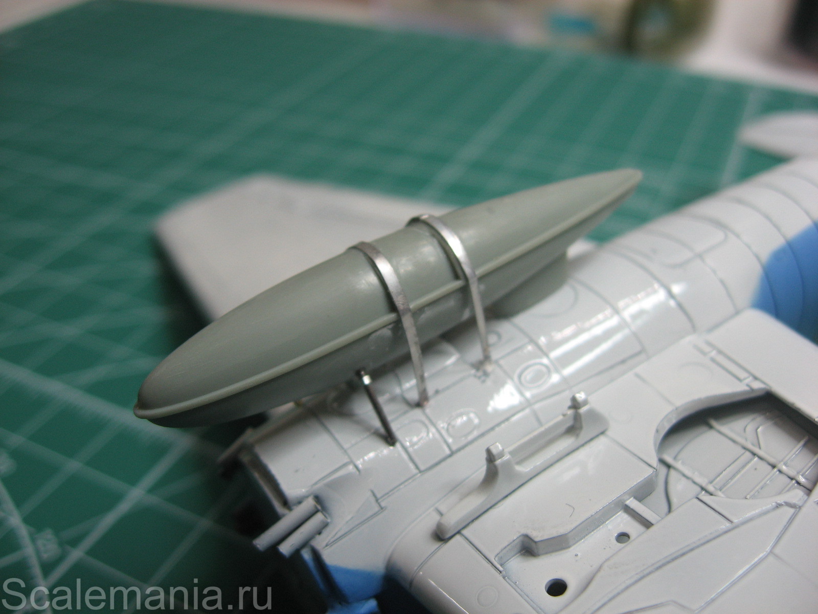

СообщениеДобавлено: 10 апр 2011 22:48

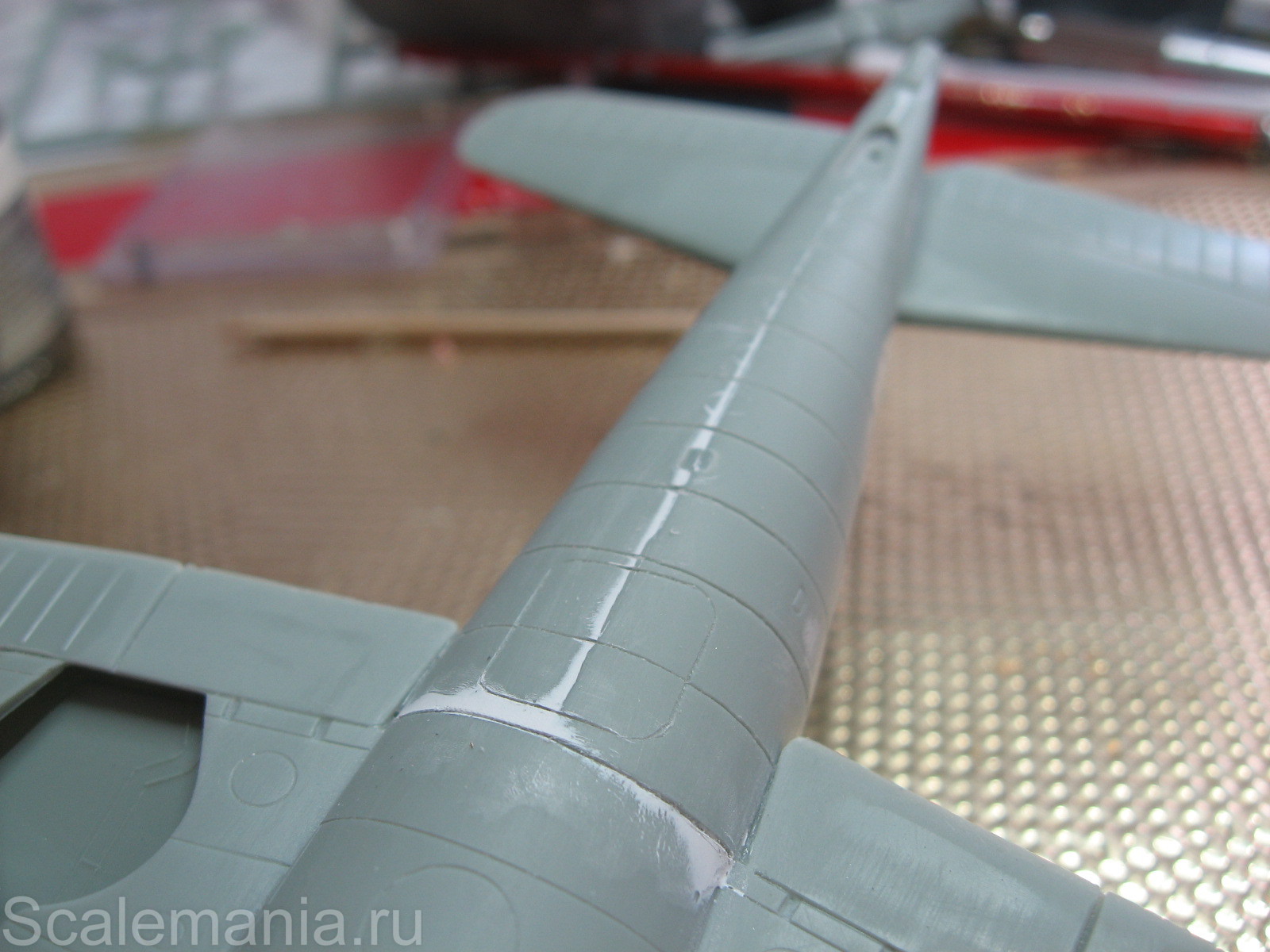

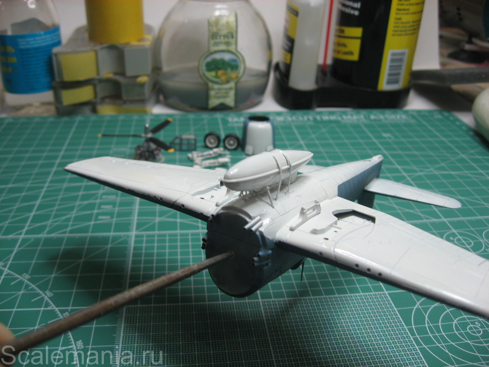

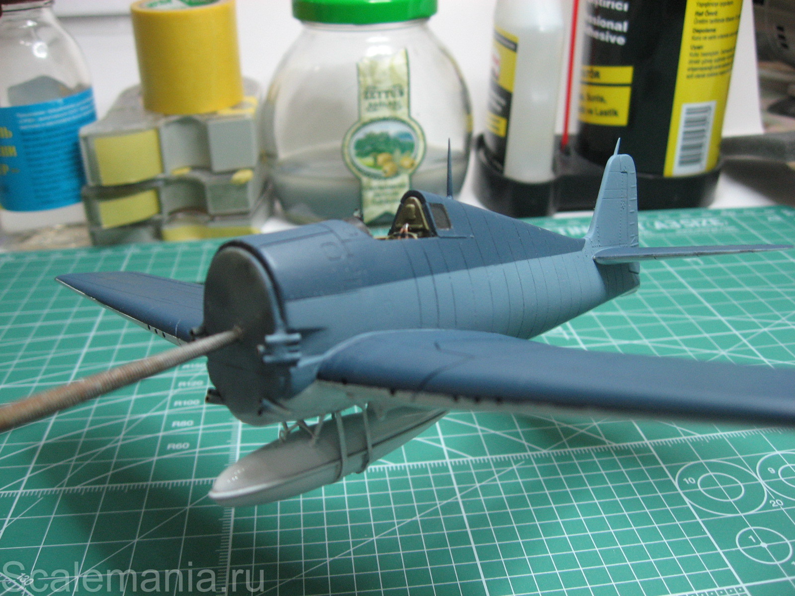

Продолжаем разговор:
1. Задул белым глянцем нижние плоскости
2. Подшаманил ниши шасси
3. Выточил из игл пулемёты (закруглил кончики)
4. Подкрасил двигатель, добавил свечные провода
5. Задул голубой

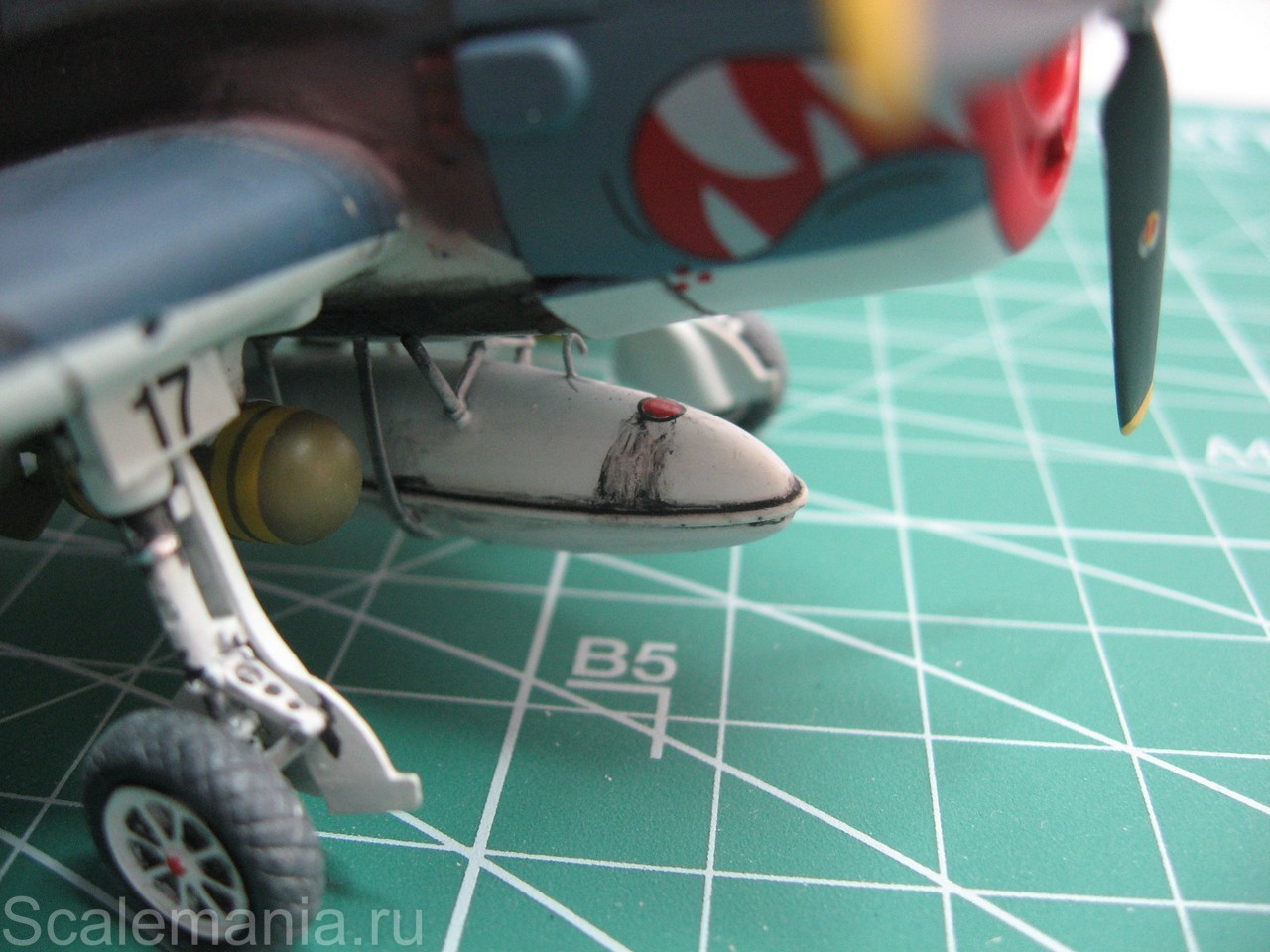

6. Очень долго провозился с топливным баком (заполнил отверстия, срезал грубую и слишком условную деталировку, зашпаклевал-зашкурил, из пивжести вырезал хомуты, добавил из мед.игл распорки, соединил их опять таки полосками из пивжести, добавил вытяжной патрубок)
Поверил схеме - и подумал, что неправильно приклеил подвеску бомб - оторвал.... потом случайно увидел реальные фотки и понял что изначально правильно приклеил - схема неправа! И опять приклеил как было.

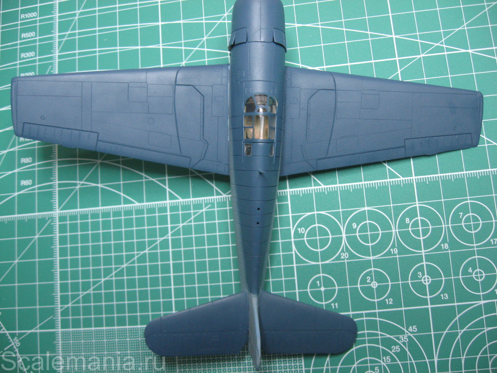

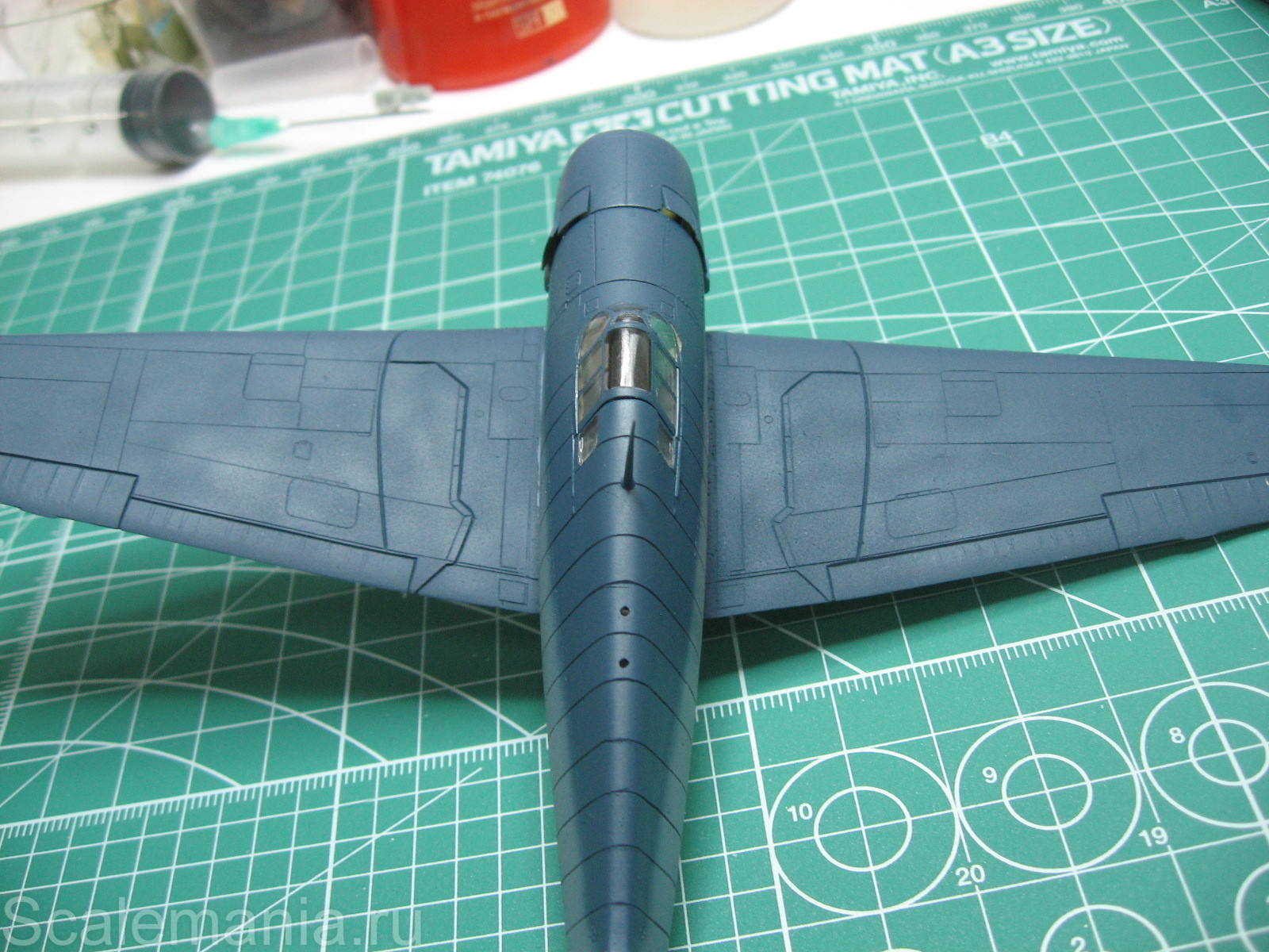

Сделал фильтр, чтобы притушить насыщенный голубой. Задул верх темно серо-синим. Фонарь не приклеен. Просто снял маски с него.

Фуад. здорово все, только я смотрю у тебя ступенька при покраске образовалась. от маски на границе св. сине-серого и синего.
 Заголовок сообщения: Re: Hellcat F6F-3 Academy 1/72 + Italery 1/72 + Aires
СообщениеДобавлено: 12 апр 2011 07:58
Да. Я сам увидел благодаря фоткам. Буду шкурить 2000-ной наждачкой с водой и Фейри.
СообщениеДобавлено: 12 апр 2011 08:00
я где то прочитал, что такие границы делают с помощью рваного скотча. тогда, граница получается неровной и размытой. правда если дуть на границу цветов не очень много.
в полировке - удачи!

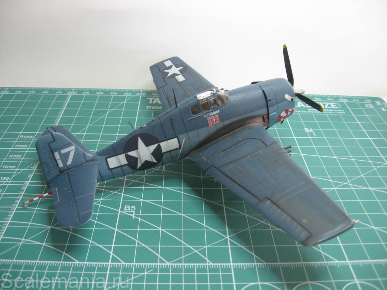

СообщениеДобавлено: 12 апр 2011 22:28
Сегодня прошелся 2000-ной наждачкой с водой по сине-серому. Задул 2 цвета заново (белый и серо-голубой). Поработал с мелочевкой.

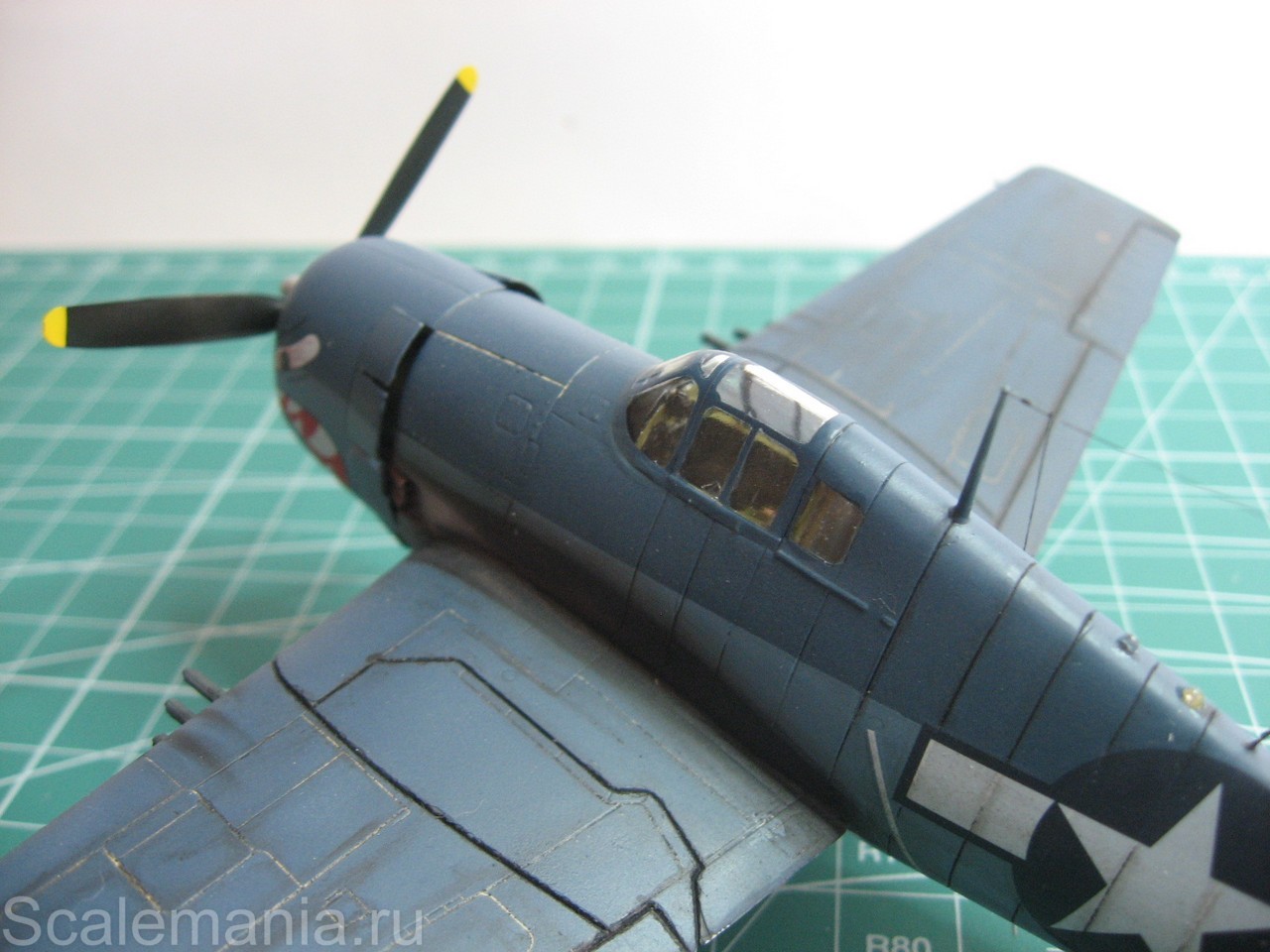

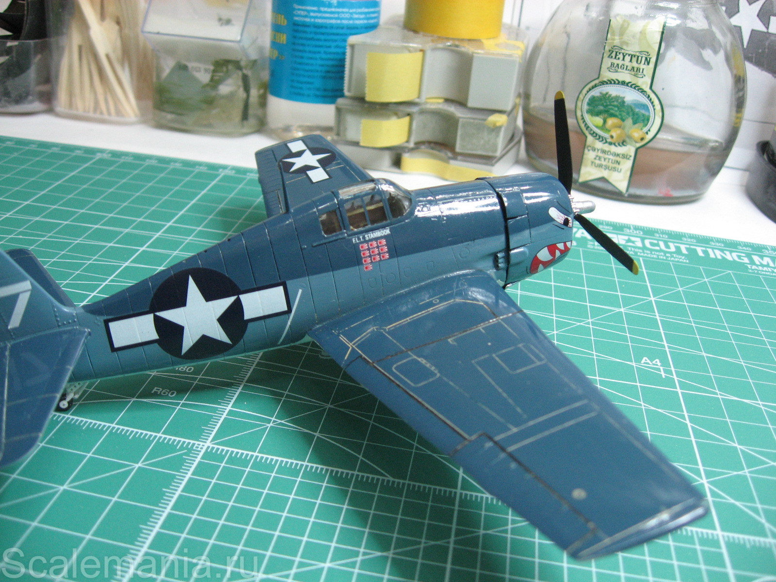

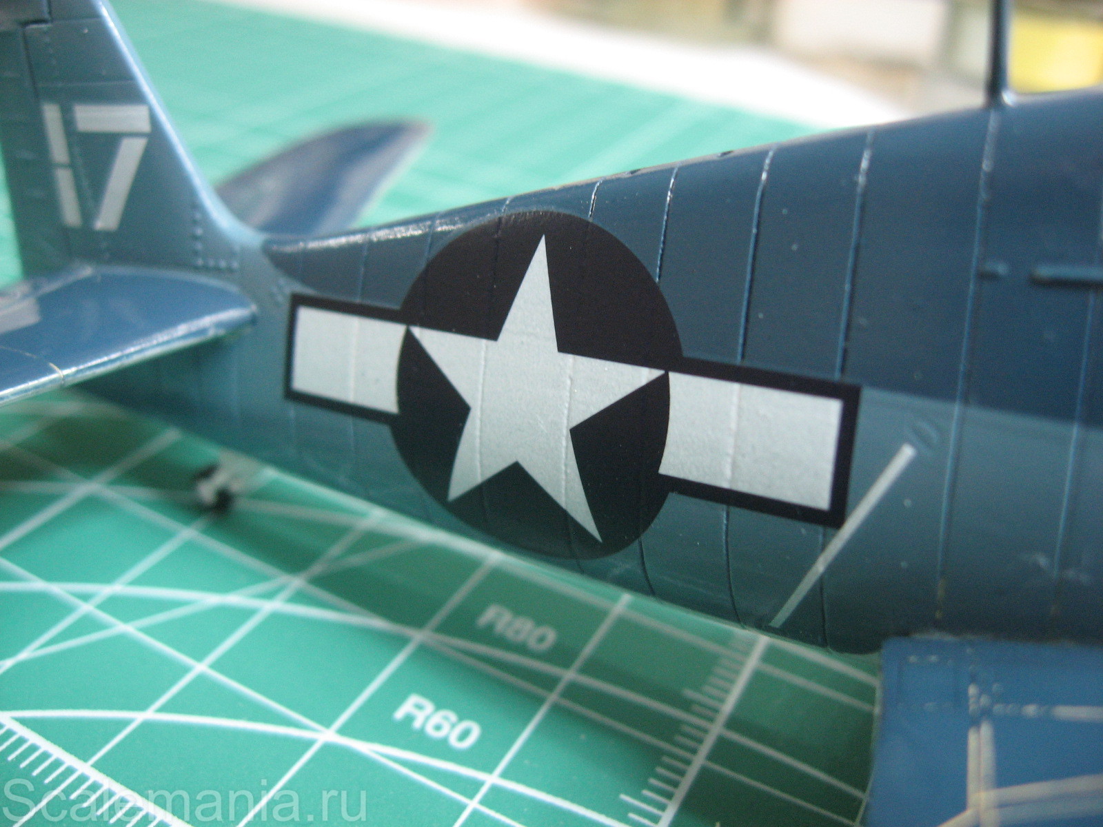

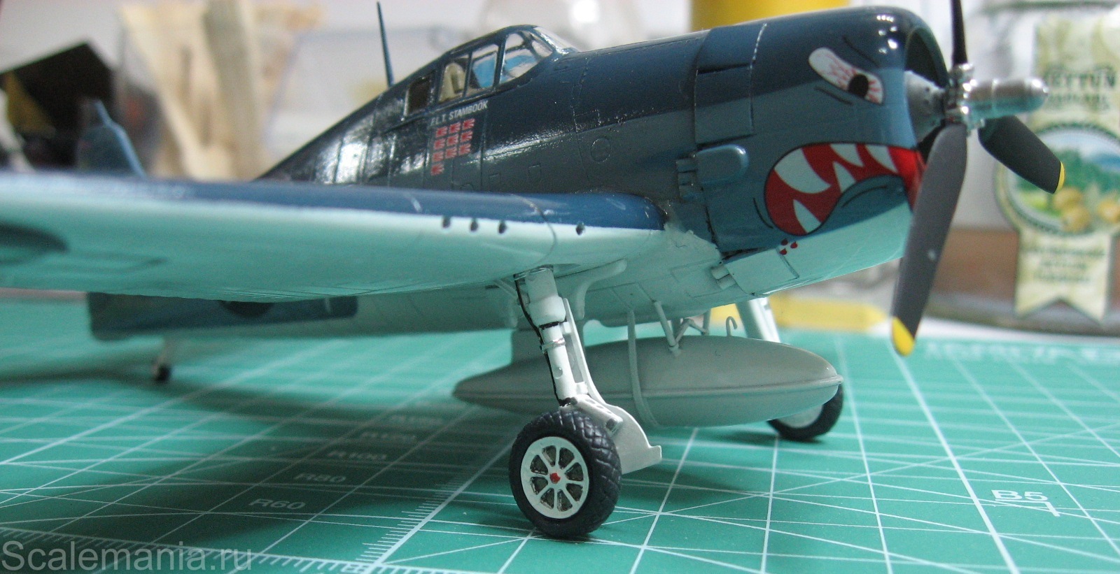

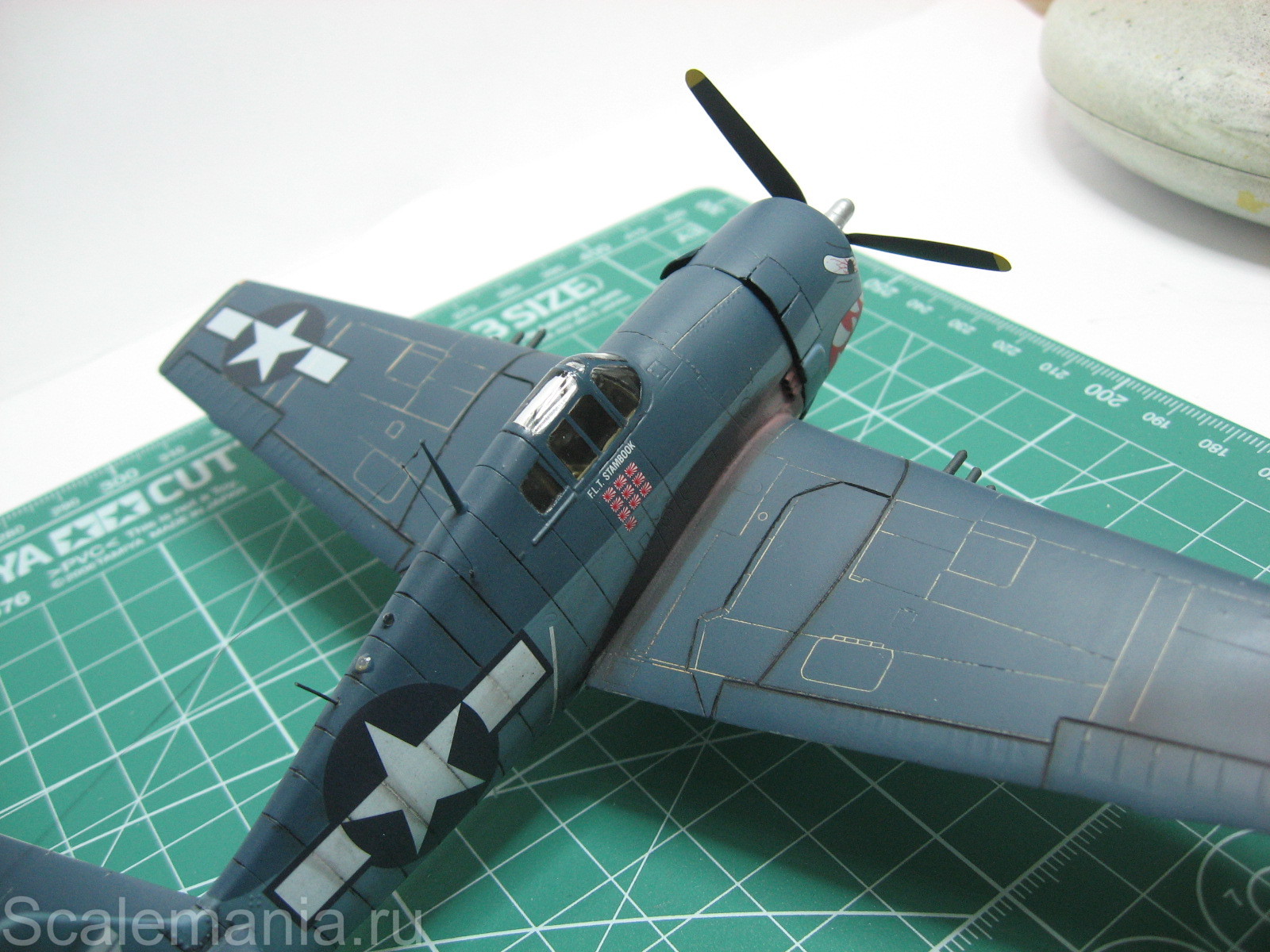

Искупал фонарь в лаке.
Задул глянец.
Установил фонарь.
Установил шасси.
Просверлил отверстия под штырьевые антенны (хлысты)
Приварил декали (сол и сет), осталась только техничка

СообщениеДобавлено: 14 апр 2011 12:35
Замечательная работа, Фуад!

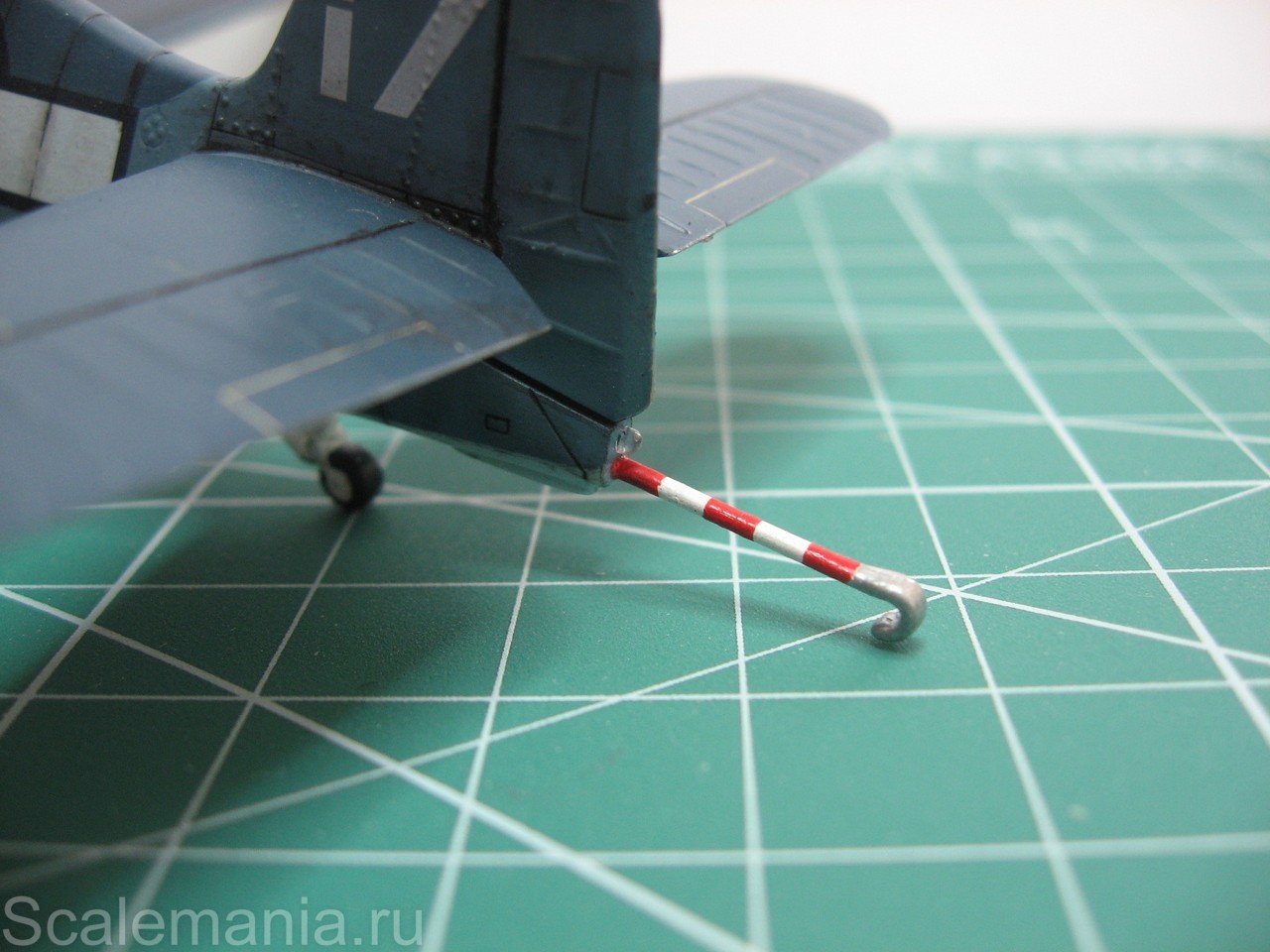

Осталось подправить выхлоп. Добавить нагар от пулемётов. Изготовить бомбы. Еще вот хочу раздобыть среди старых запасов красный кружок - лючок на бензобак. И подтёки сделать бензиновые.

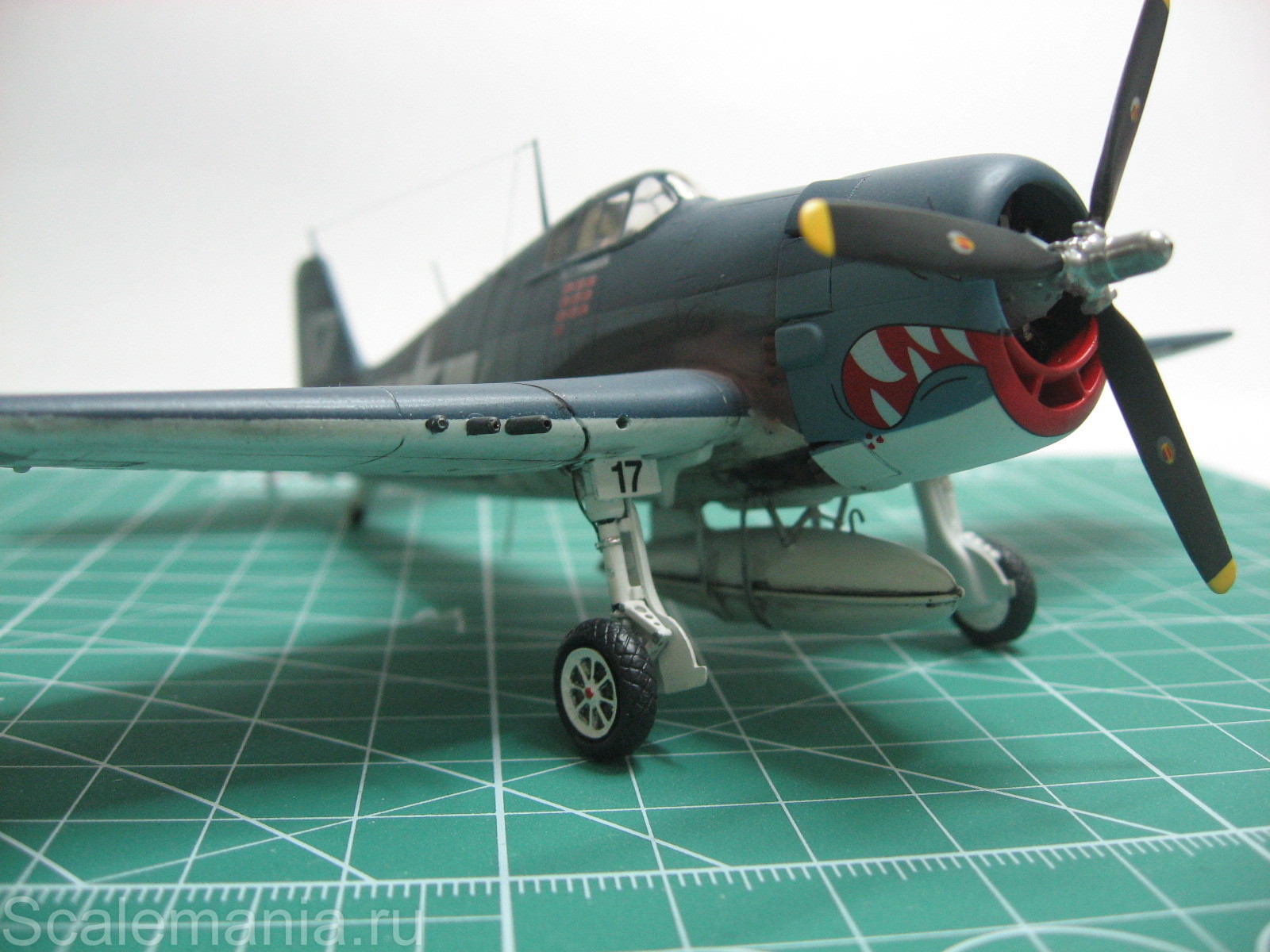

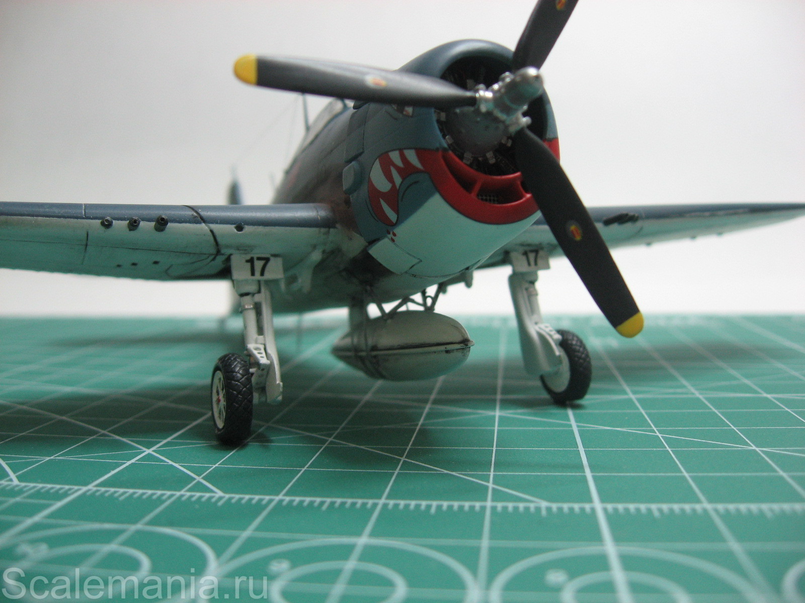

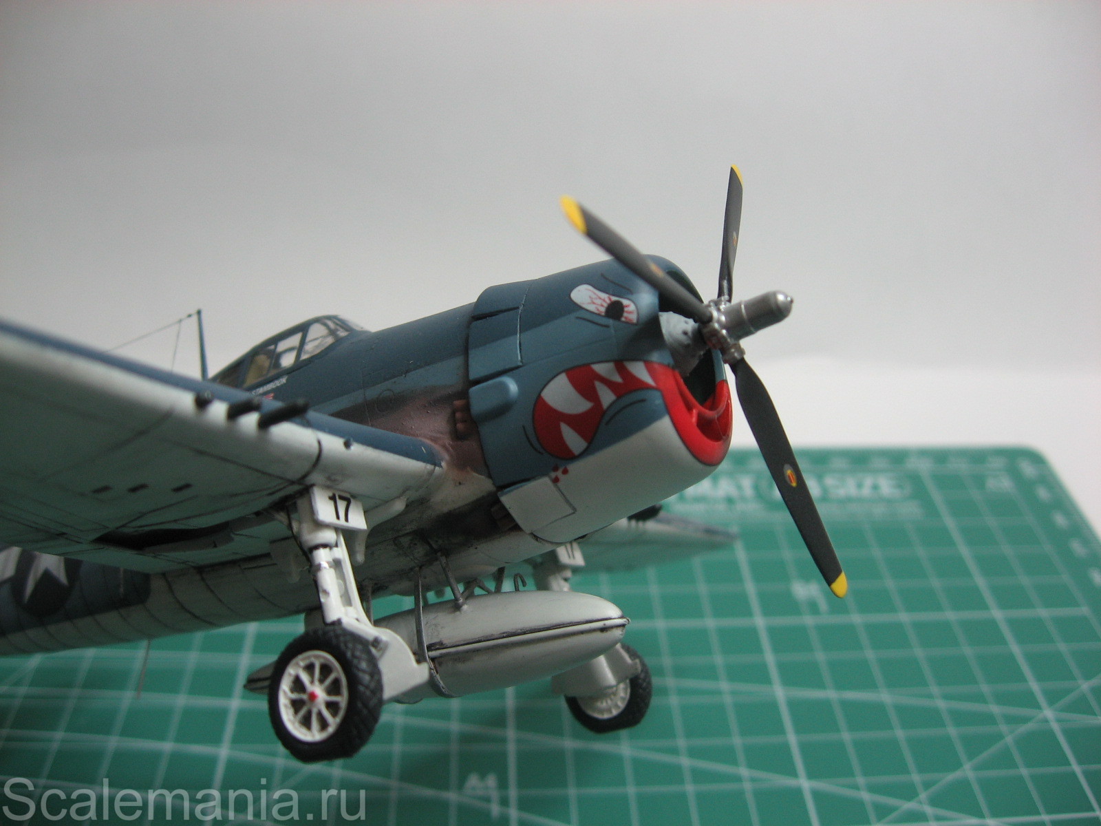

СообщениеДобавлено: 16 апр 2011 20:02

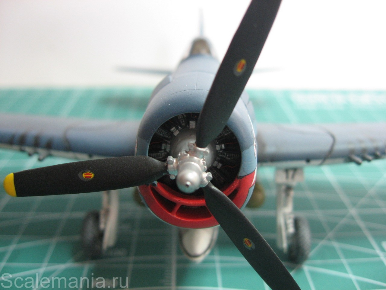

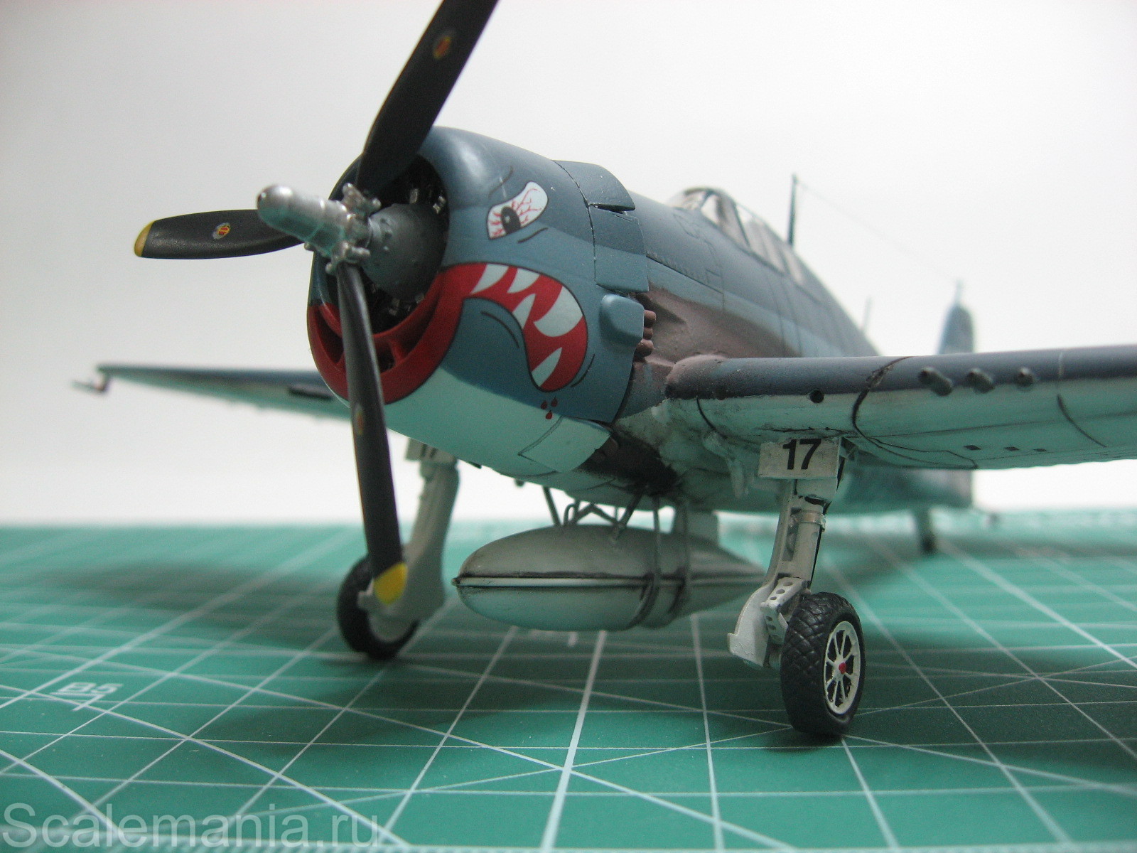

Вот ... вроде всё. Косяков конечно немерянно, но в целом - мне нравится.
Hellcat F6F-3 Academy 1/72 + Italery 1/72 + Aires Hellcat F6F-3 Academy 1/72 + Italery 1/72 + Aires Hellcat F6F-3 Academy 1/72 + Italery 1/72 + Aires Hellcat F6F-3 Academy 1/72 + Italery 1/72 + Aires Hellcat F6F-3 Academy 1/72 + Italery 1/72 + Aires Hellcat F6F-3 Academy 1/72 + Italery 1/72 + Aires Hellcat F6F-3 Academy 1/72 + Italery 1/72 + Aires Hellcat F6F-3 Academy 1/72 + Italery 1/72 + Aires Hellcat F6F-3 Academy 1/72 + Italery 1/72 + Aires Hellcat F6F-3 Academy 1/72 + Italery 1/72 + Aires Hellcat F6F-3 Academy 1/72 + Italery 1/72 + Aires Hellcat F6F-3 Academy 1/72 + Italery 1/72 + Aires Hellcat F6F-3 Academy 1/72 + Italery 1/72 + Aires Hellcat F6F-3 Academy 1/72 + Italery 1/72 + Aires Hellcat F6F-3 Academy 1/72 + Italery 1/72 + Aires Hellcat F6F-3 Academy 1/72 + Italery 1/72 + Aires Hellcat F6F-3 Academy 1/72 + Italery 1/72 + Aires Hellcat F6F-3 Academy 1/72 + Italery 1/72 + Aires Hellcat F6F-3 Academy 1/72 + Italery 1/72 + Aires Hellcat F6F-3 Academy 1/72 + Italery 1/72 + Aires Hellcat F6F-3 Academy 1/72 + Italery 1/72 + Aires Hellcat F6F-3 Academy 1/72 + Italery 1/72 + Aires Hellcat F6F-3 Academy 1/72 + Italery 1/72 + Aires
СообщениеДобавлено: 16 апр 2011 21:07
Мне тоже очень нравится!
