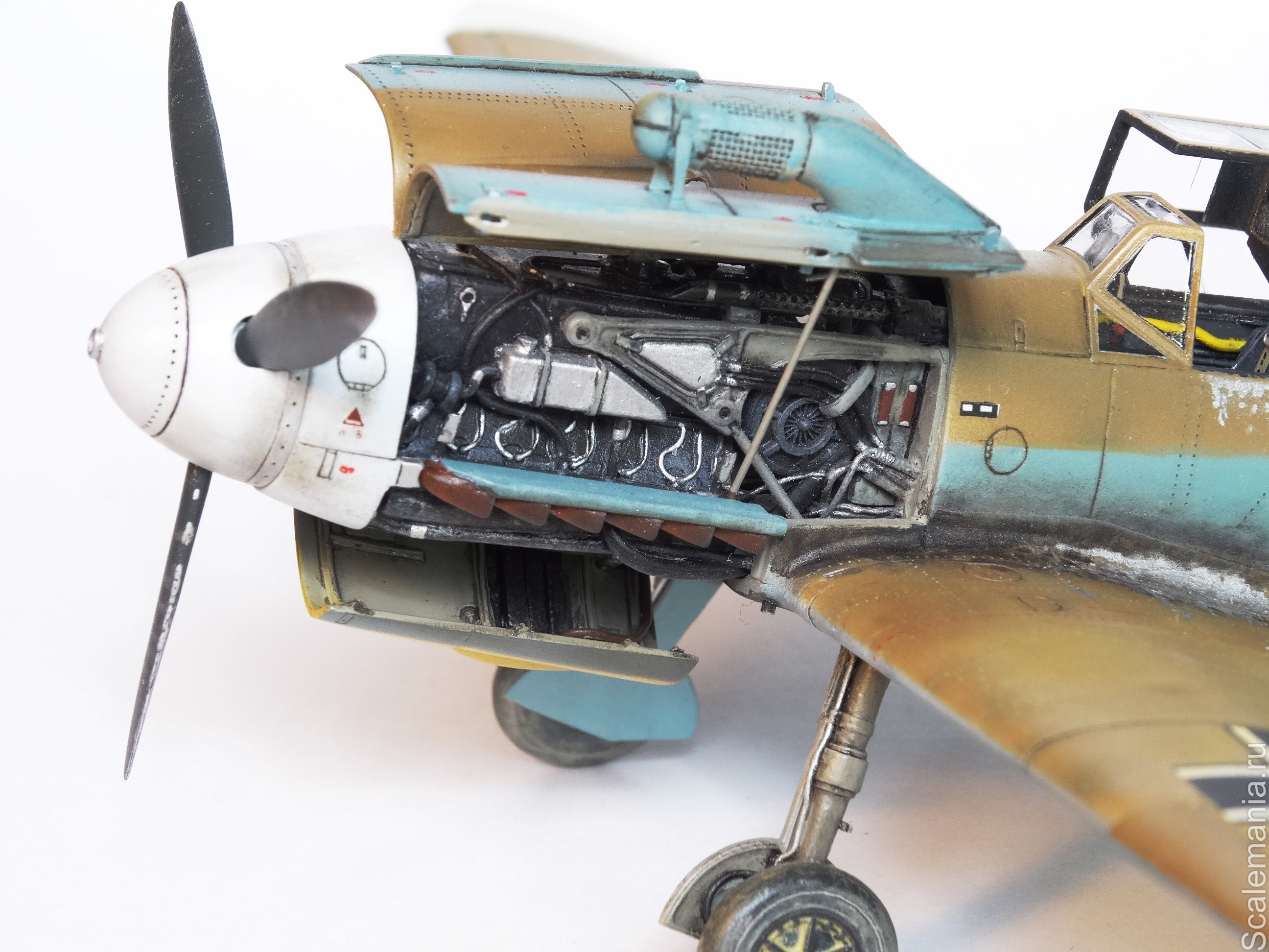

Дальше собрал фюзеляж.Одним из недостатков модели от ICM было квадратное сечение фюзеляжа за фонарем,поэтому долго и нудно сначала делал корпус худого овальным,а потом восстанавливал пресловутые продольные швы снизу и сверху корпуса. Ну и плоскости прилепил,так как глобальных косяков там не увидел,кроме недостающей расшивки и траншейной заводской. На брюшке сделал жабры ,отлитые наглухо производителем, и узлы крепления подвесного топливного бака из алюминия. Сильно повозился с радиаторами охлаждения. Естественно сетку везде вклеил и сделал щели для обтекания пограничного слоя. У ICM было просто две створки монолитные,а именно на Фридрихах стали делать эту заметную деталь.

Сделал имитацию воздушного фильтра.Сетка может и крупновата,но пакетики от чая смотрелись совсем уныло.А тут сразу видно-ФИЛЬТР!

Абсолютно унылой пустотой светились капоты с внутренней стороны,а так как планировалась "распушенка" это пришлось исправлять. Очень удобно было работать с профилем от Evergreen.

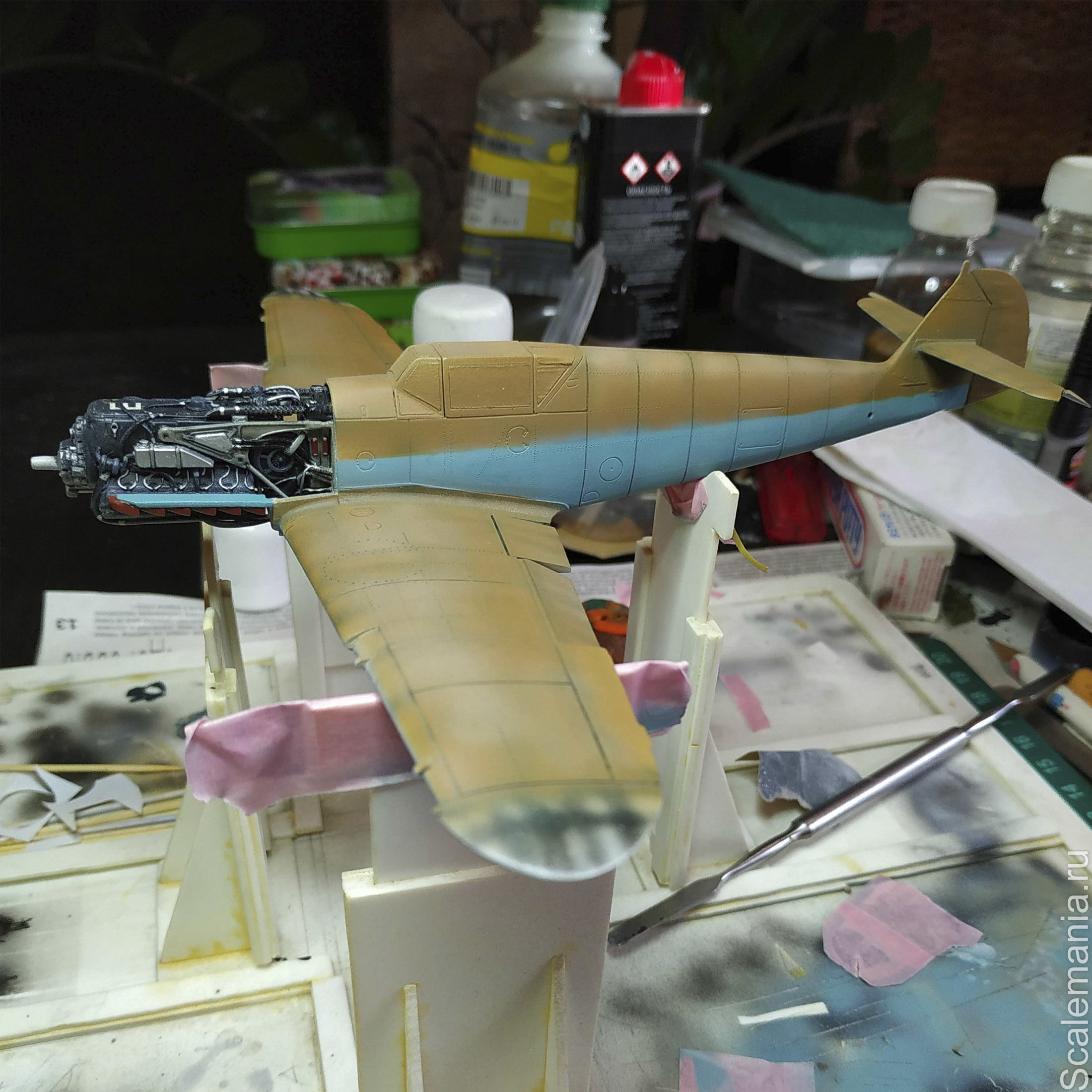

Немного поработал с винтом и коком.Многие просто меняют их,но я подумал, что для кошки это слишком жирно и накатал недостающие швы на коке и удленнил лопасти винта на 3мм . В чертежи не вкладывал винт.Просто мне он показался непропорционально маленьким. Собрал все в кучу и начал изголяться над базовыми RLM-ами. Естественно с предварительными прешейдингами и цветовой модуляцией. Жаль ее не отфотографировал. Эффект был потрясающий,но под слоем красок,лаков и смывок он просто изчез. Зато масляные точки реально оживляют унылый однотонный пезаж RLM-79.

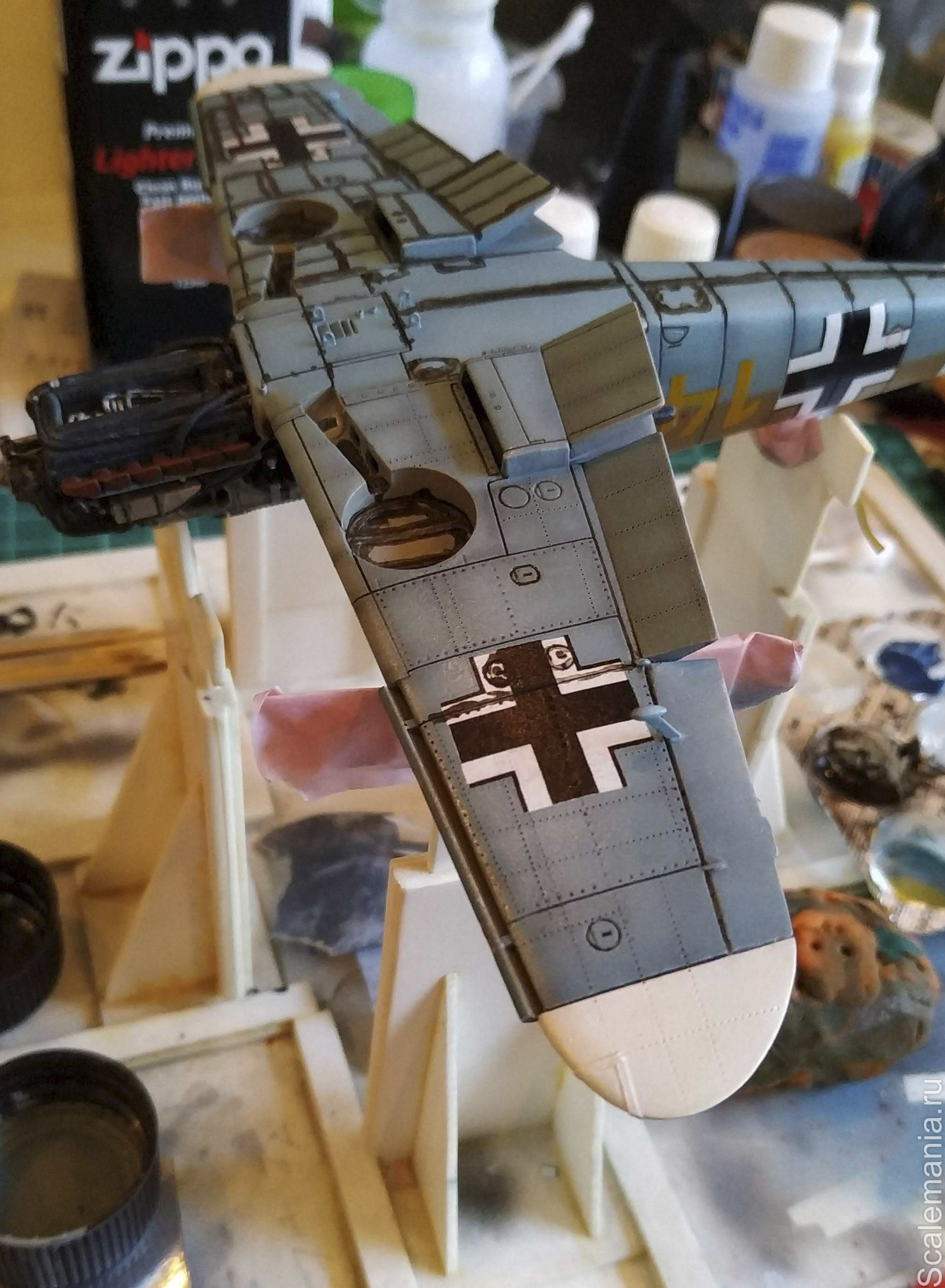

Дальше ничего нового-футура,декали,футура,лак. С декалями правда вышел косяк. Во первых они не совсем верные. Желтая 14 дана на два варианта одинаковая (с черной окантовкой),хотя она должна быть разная-с черным кантом и без.На варианте, на который 14 идет с кантом нет знаков побед ( 100 с венками) и эмблемы 27JG на капот. А два варианта, на которые есть знаки побед, летали просто с желтой 14, без окантовки.В общем пришлось все обрезать подгонять и заливать лаком,что бы не рассыпалось от старости.
Этот гаденыш Марсайль летал в Африке на четырех самолетах и разобраться по ч/б фоткам где-какой не очень удобно. Я пришел к выводу,что делал машину с заводским номером 10137. Но под этот номер не подходит бронеспинка (она от Густава),да и вообще знатоки найдут массу пробелов в матчасти. После всех лаков ,сетов и солов пришел к выводу,что декаль банально отвалилась от модели и лежит рядом. Видимо сыграло роль то, что обрезал декали по контуру и сверху лаком заливал,что бы не рассыпались. Из-за этой "брони" жидкости просто не достали до декали . Выпимши я был на тот момент и решительно приварил все уксусной эссенцией. На утро правда пришлось местами подкрасить балкенкройцы.

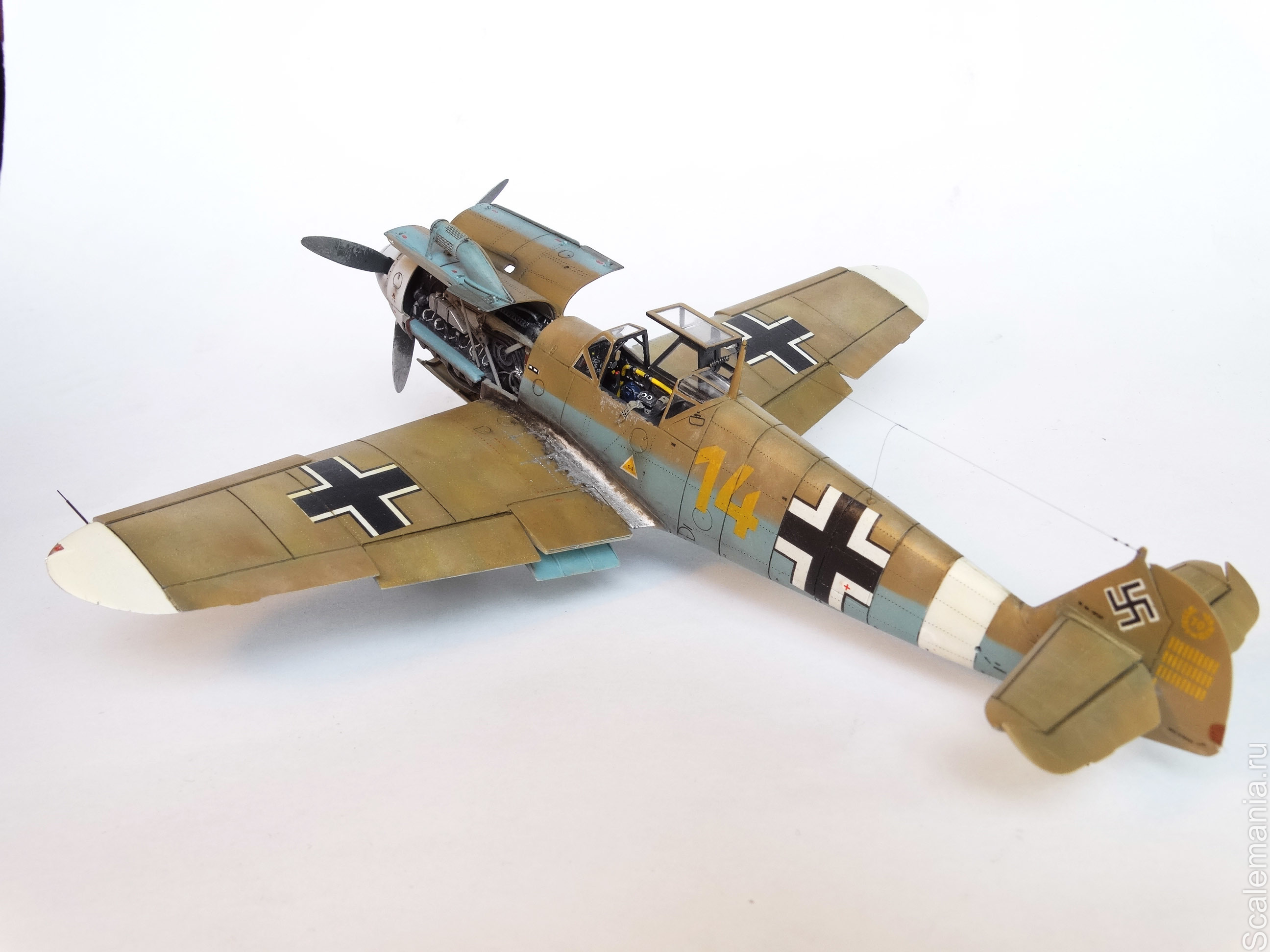

Вот такая получилась "кошка". В ближайшее время отсниму и выложу финальные фото.

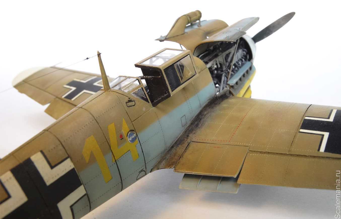

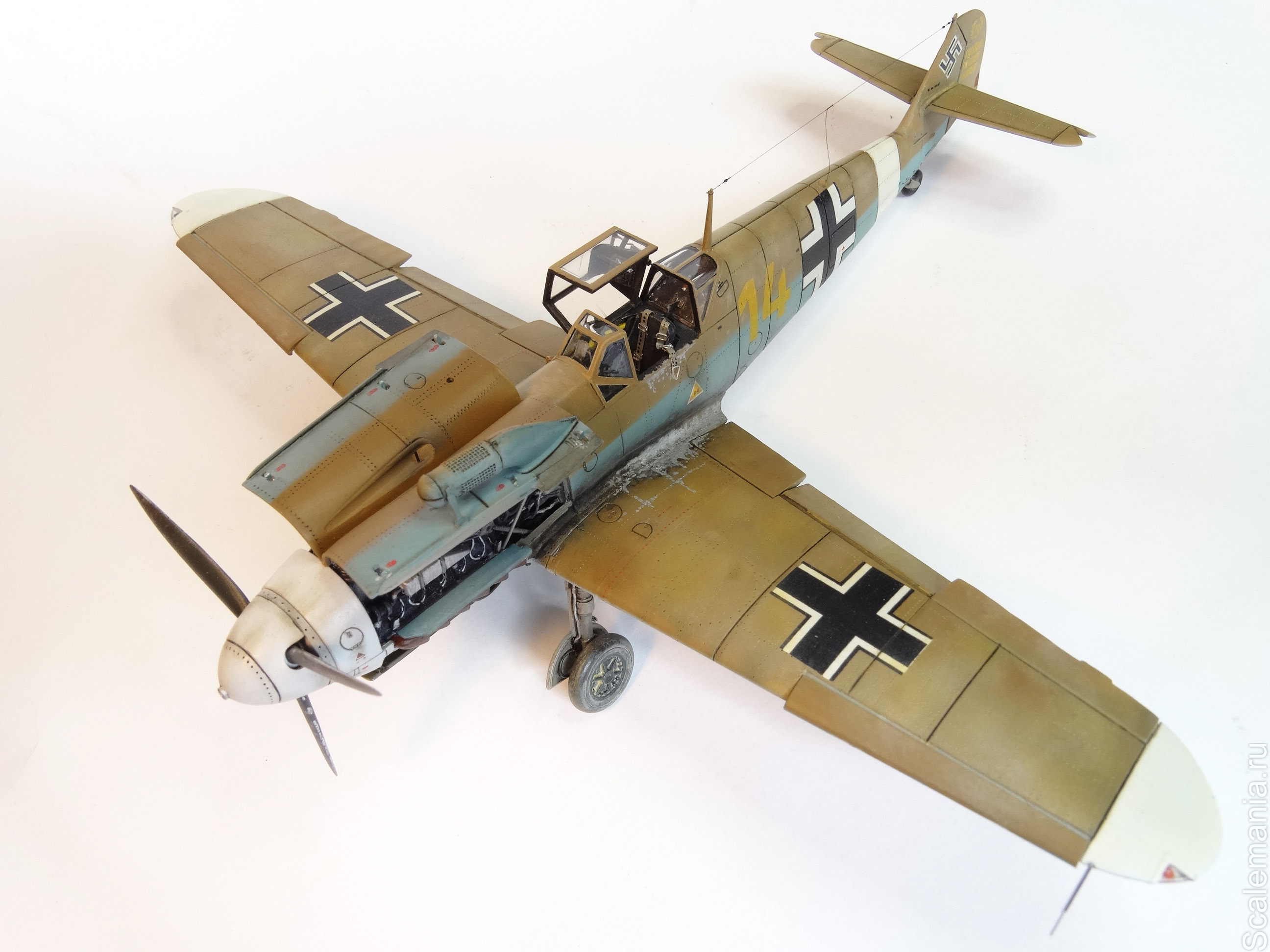

Сегодня получилось пофотографировать. На этом проект завершен.

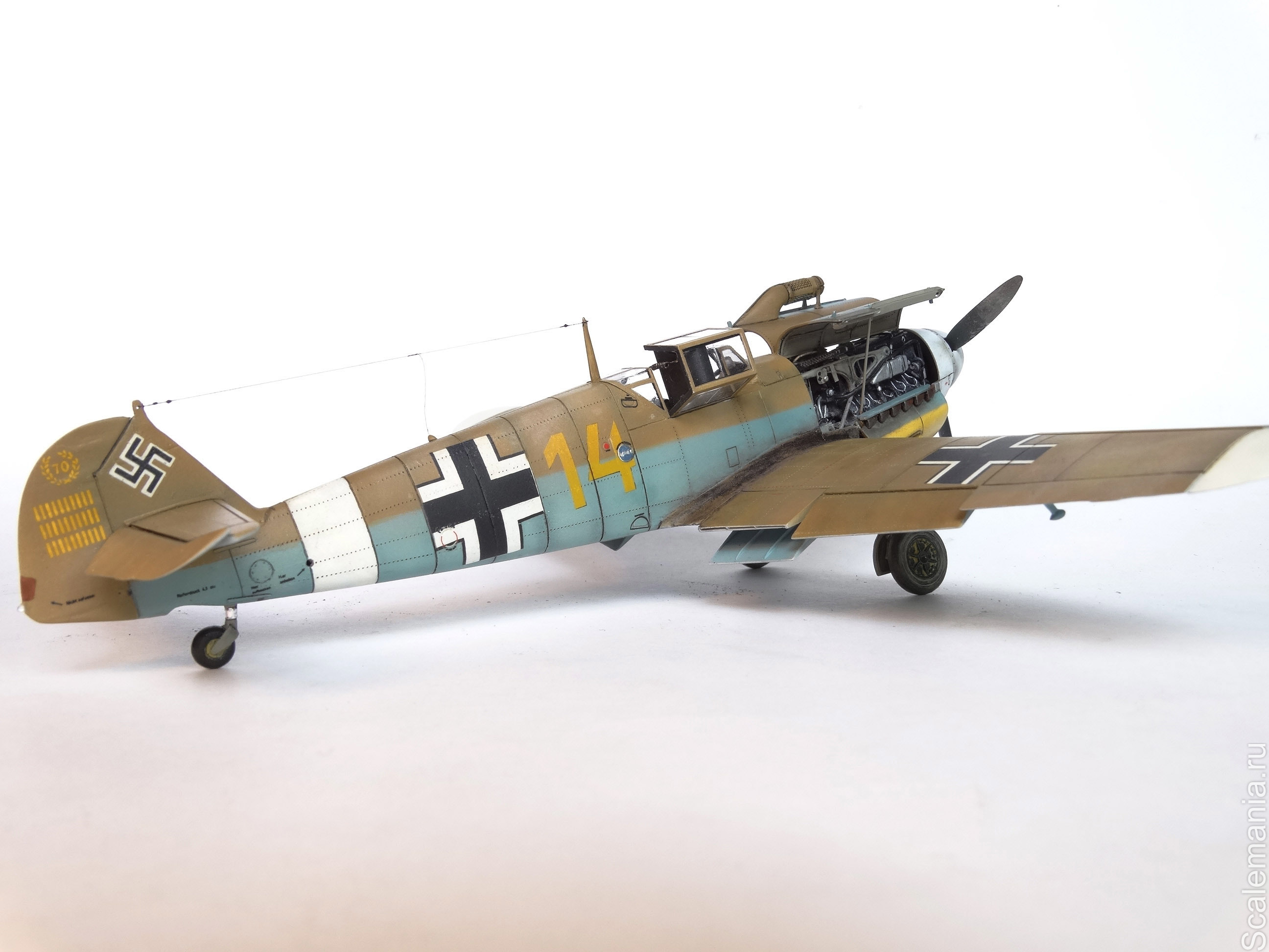

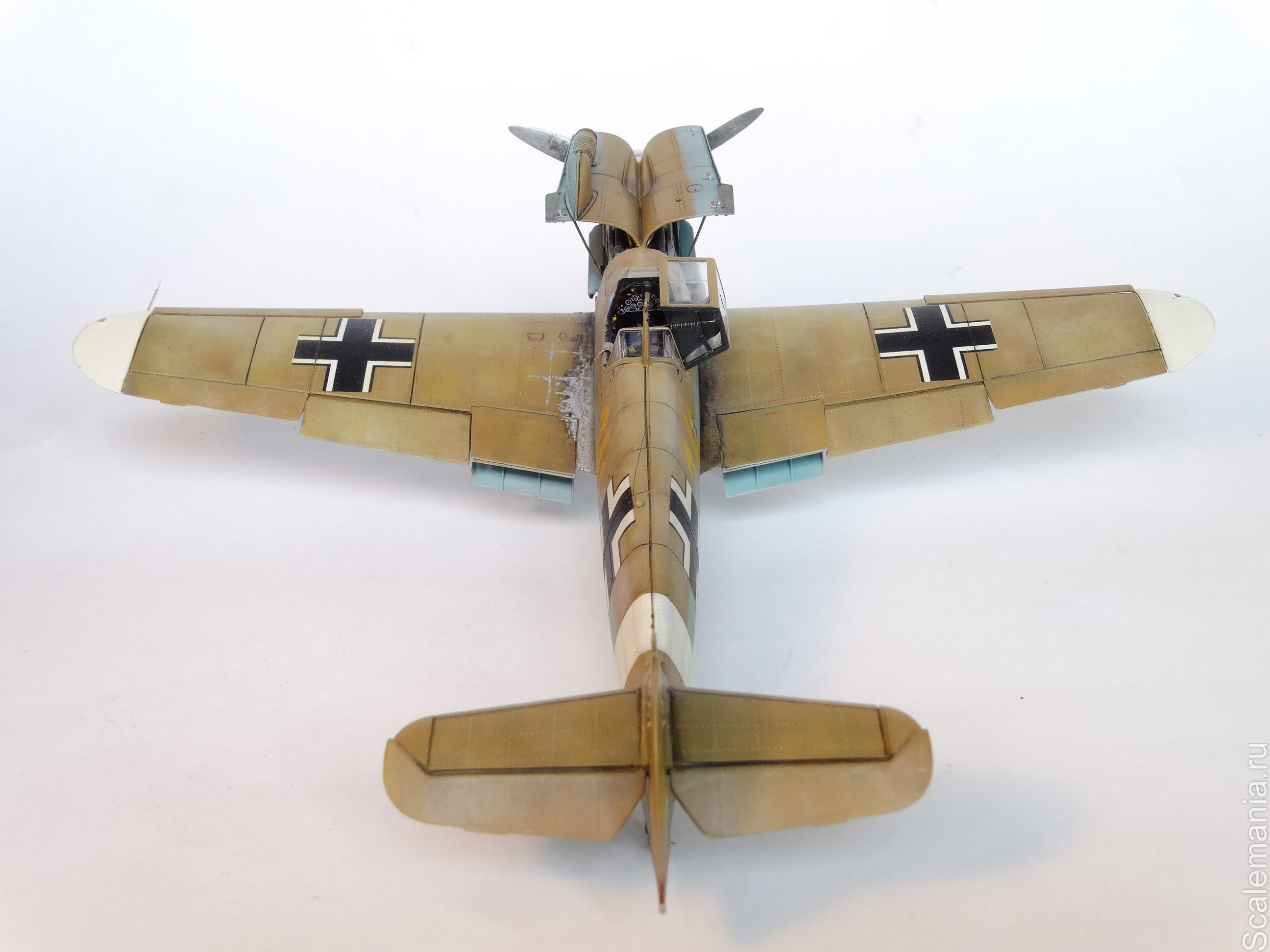

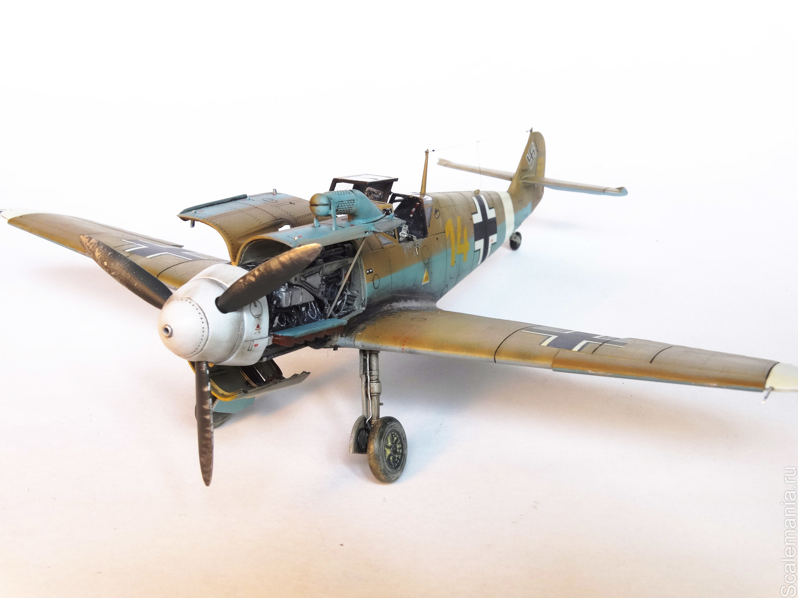

Bf 109.F-4/Z Trop (ICM, 1/48) (ГОТОВ) Bf 109.F-4/Z Trop (ICM, 1/48) (ГОТОВ) Bf 109.F-4/Z Trop (ICM, 1/48) (ГОТОВ) Bf 109.F-4/Z Trop (ICM, 1/48) (ГОТОВ) Bf 109.F-4/Z Trop (ICM, 1/48) (ГОТОВ) Bf 109.F-4/Z Trop (ICM, 1/48) (ГОТОВ) Bf 109.F-4/Z Trop (ICM, 1/48) (ГОТОВ)Bf 109.F-4/Z Trop (ICM, 1/48) (ГОТОВ) Bf 109.F-4/Z Trop (ICM, 1/48) (ГОТОВ) Bf 109.F-4/Z Trop (ICM, 1/48) (ГОТОВ) Bf 109.F-4/Z Trop (ICM, 1/48) (ГОТОВ) Bf 109.F-4/Z Trop (ICM, 1/48) (ГОТОВ) Bf 109.F-4/Z Trop (ICM, 1/48) (ГОТОВ) Bf 109.F-4/Z Trop (ICM, 1/48) (ГОТОВ) Bf 109.F-4/Z Trop (ICM, 1/48) (ГОТОВ) Bf 109.F-4/Z Trop (ICM, 1/48) (ГОТОВ) Bf 109.F-4/Z Trop (ICM, 1/48) (ГОТОВ) Bf 109.F-4/Z Trop (ICM, 1/48) (ГОТОВ) Bf 109.F-4/Z Trop (ICM, 1/48) (ГОТОВ) Bf 109.F-4/Z Trop (ICM, 1/48) (ГОТОВ) Bf 109.F-4/Z Trop (ICM, 1/48) (ГОТОВ)Bf 109.F-4/Z Trop (ICM, 1/48) (ГОТОВ) Bf 109.F-4/Z Trop (ICM, 1/48) (ГОТОВ) Bf 109.F-4/Z Trop (ICM, 1/48) (ГОТОВ) Bf 109.F-4/Z Trop (ICM, 1/48) (ГОТОВ) Bf 109.F-4/Z Trop (ICM, 1/48) (ГОТОВ)Bf 109.F-4/Z Trop (ICM, 1/48) (ГОТОВ)

Во всех отношениях прекрасное исполнение!
