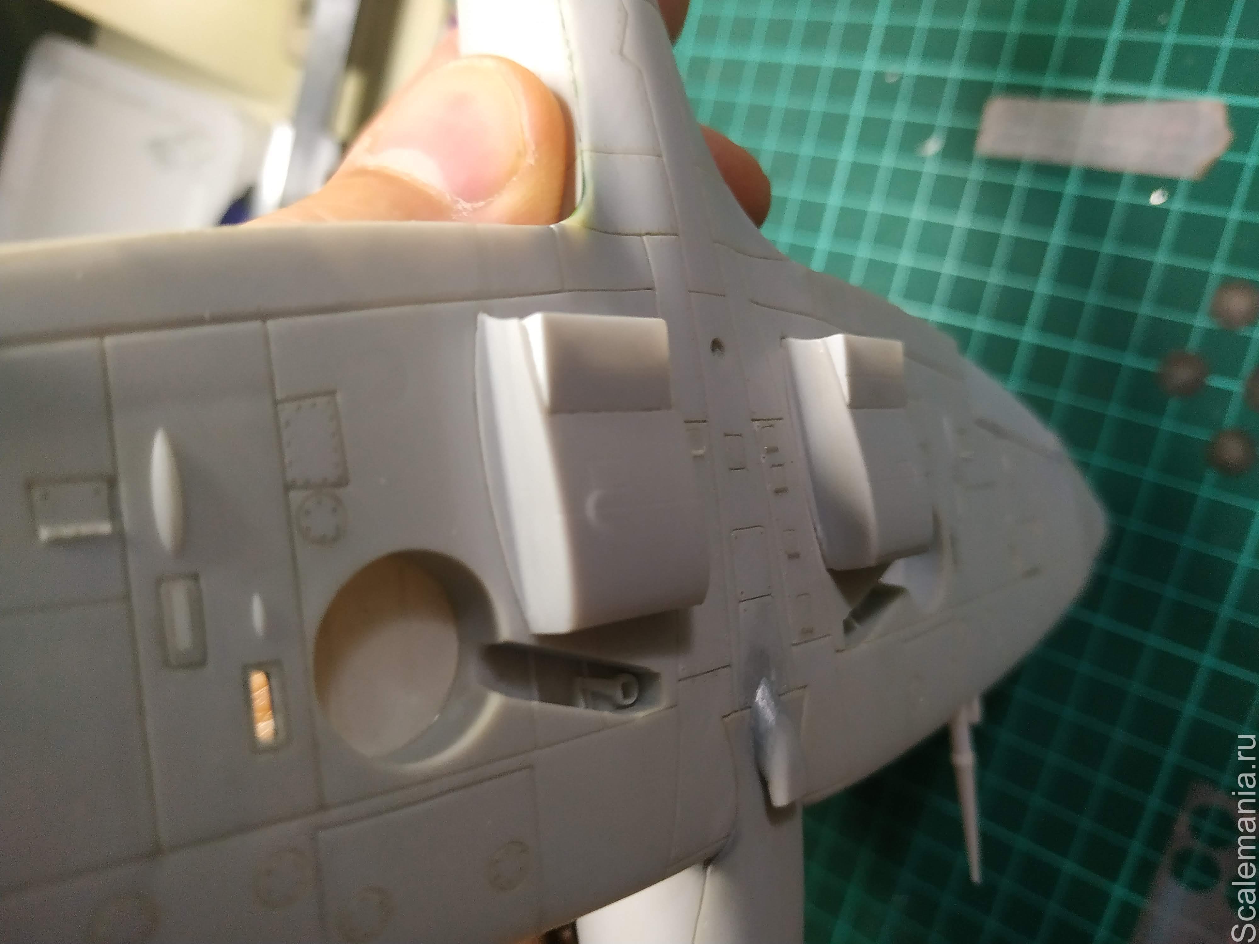

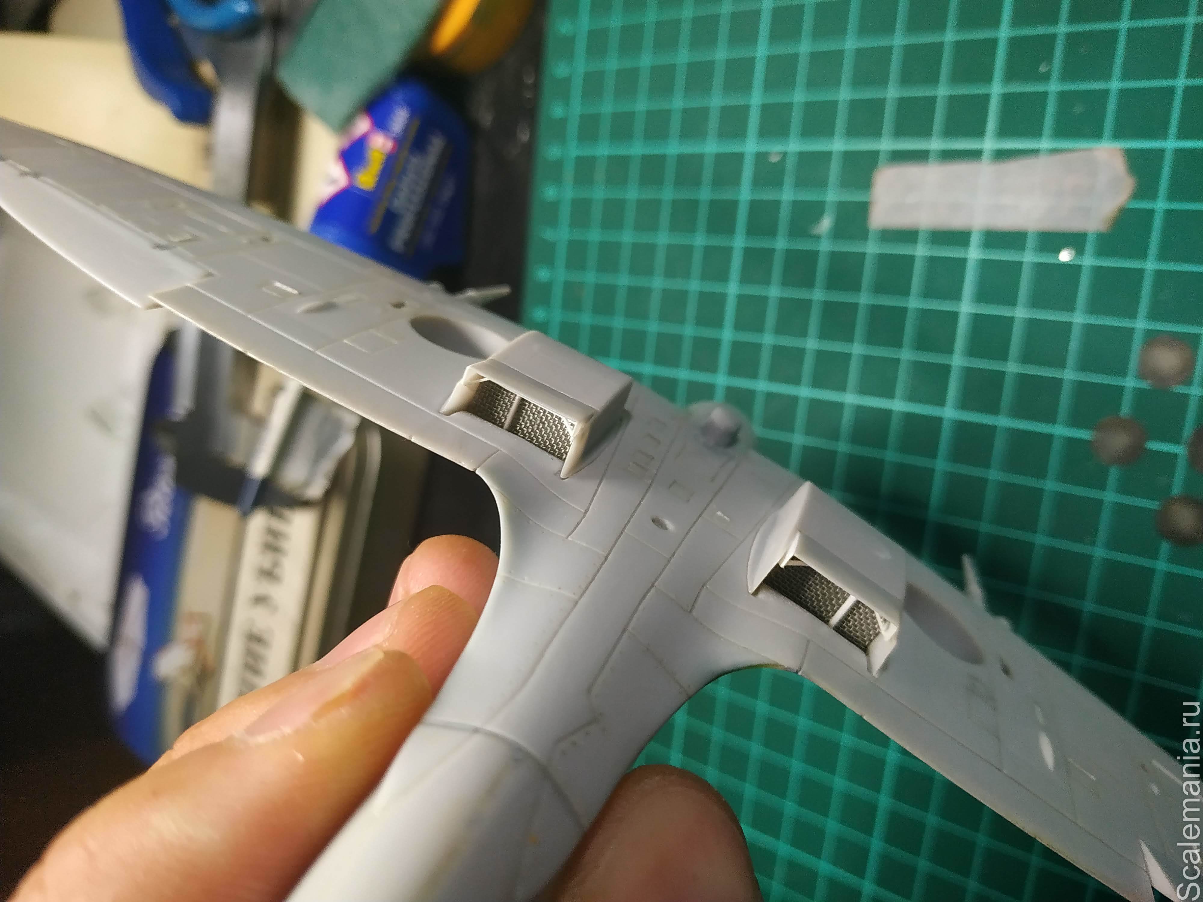

Потихоньку начал. Собрал капоты в кучу. Отшкурил пятна клея.Заделал боковой люк. На технологических лючках,где необходимо, имитировал рояльные петли из тянутого литника. Начал ковырять радиаторы.
Supermarine Spitfire MK.VII (ICM,1/48) Supermarine Spitfire MK.VII (ICM,1/48)

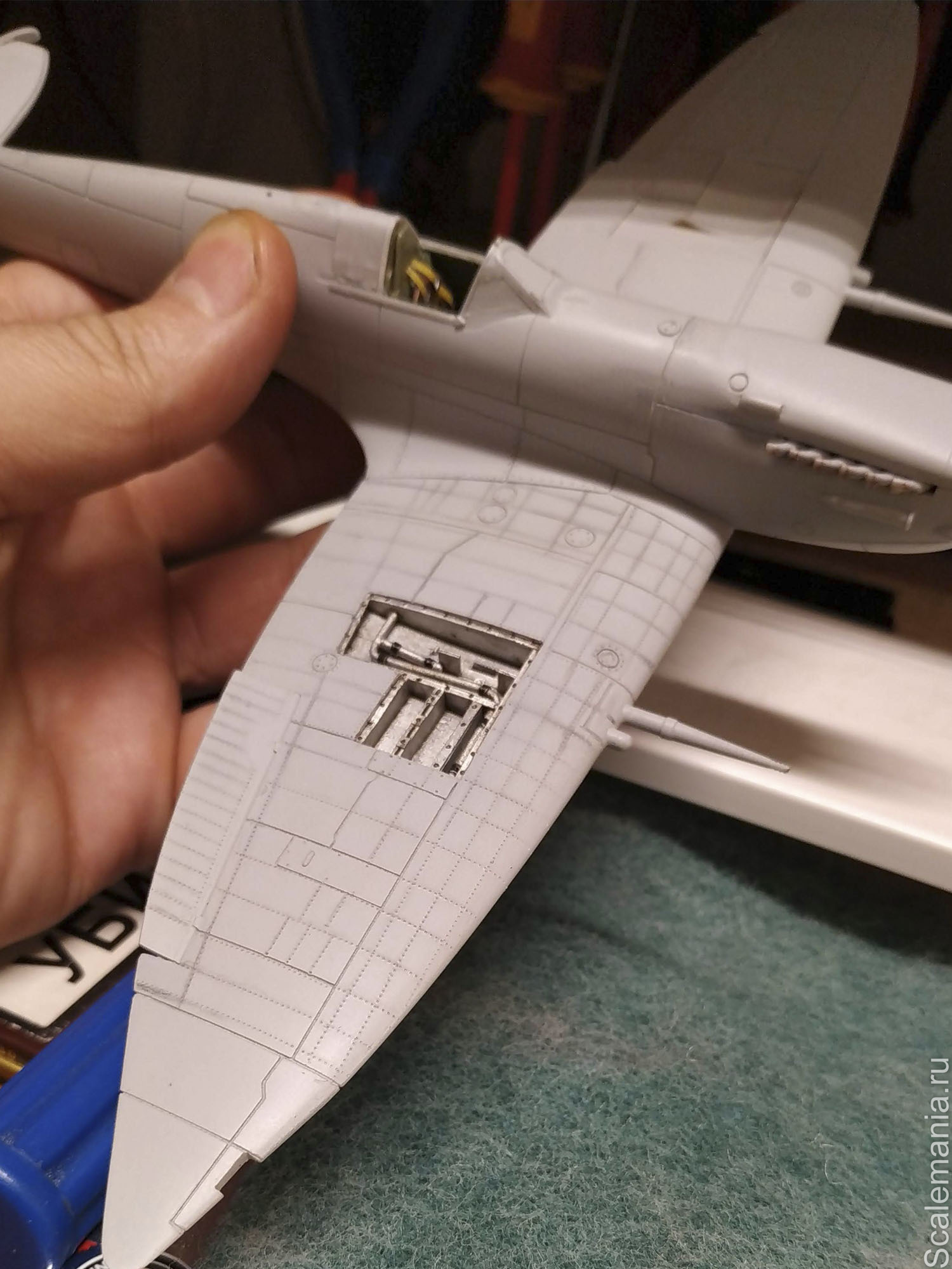

Так как на семерках пулеметы рядом с пушками не стояли, лишние отверстия для сброса гильз заделал. Восстановил расшивку нарезал дополнительные баки,которые ставились в носке крыла.
Радиаторы доделал,фото прилагается .

Ну и мое творчество. Ленту в патронный ящик буду делать как на Твин Мустанге из шины от жесткого диска.
Supermarine Spitfire MK.VII (ICM,1/48) Supermarine Spitfire MK.VII (ICM,1/48) Supermarine Spitfire MK.VII (ICM,1/48) Supermarine Spitfire MK.VII (ICM,1/48) Supermarine Spitfire MK.VII (ICM,1/48) Supermarine Spitfire MK.VII (ICM,1/48)

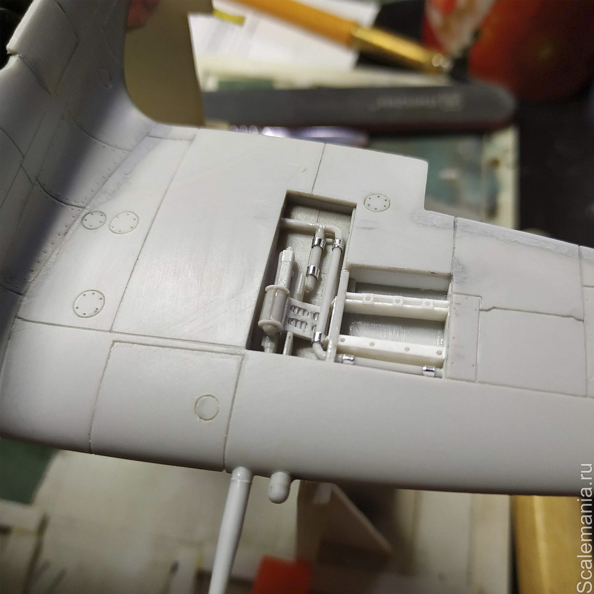

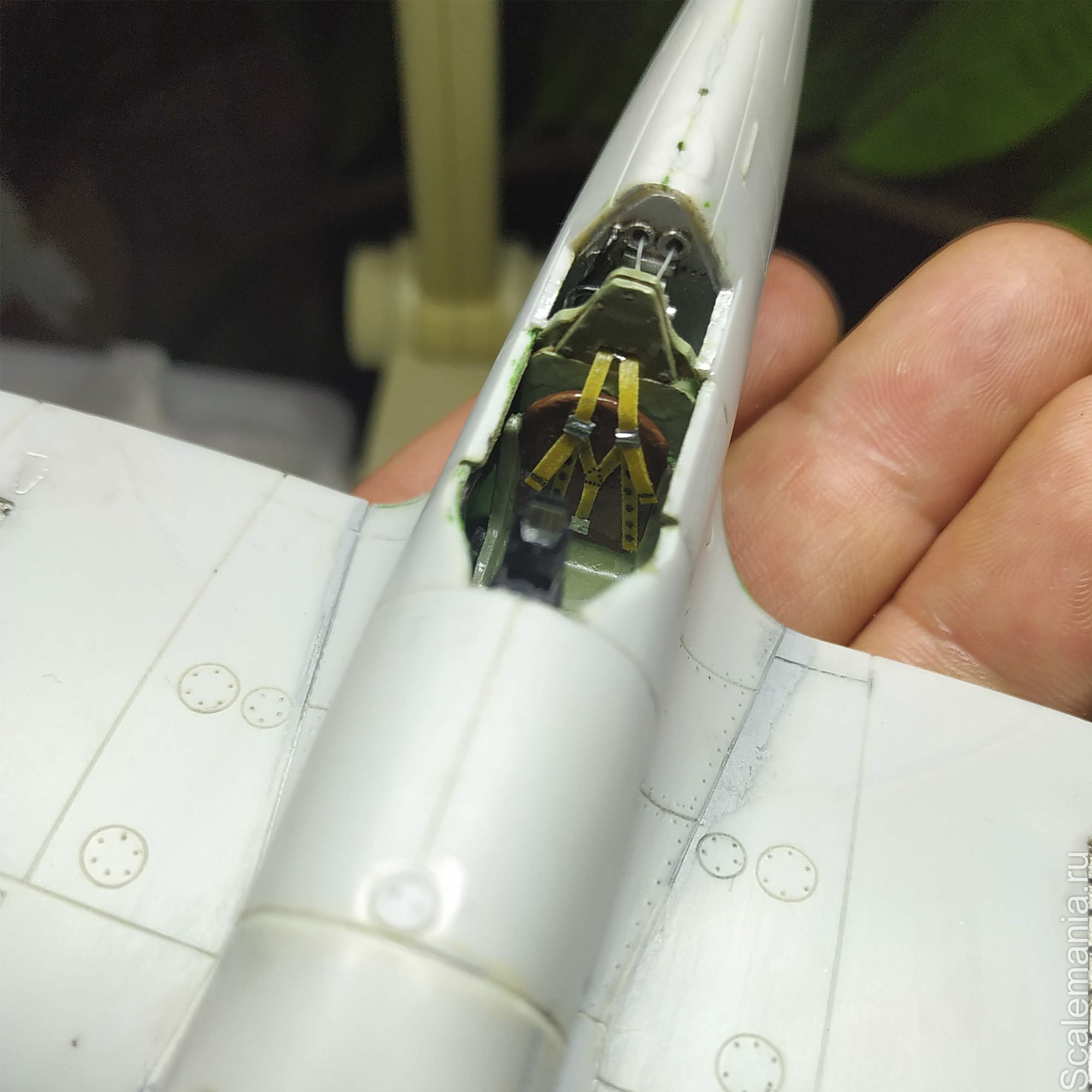

Орудийные отсеки покрасил и смыл.Пушки пока не ставил. Пока замаскирую скотчем,что бы ничего не торчало. Долго откладывал работу с кокпитом. Не подлезть никак,но все же кое-как справился. Запихнул герметичную перегородку.Изобразил систему натяжения ремней ,ну и сами ремни начал ваять из скотча. Пряжки из фольги. Справочные материалы как всегда из инета ,ну и плагиат никто не отменял.
Мои попытки скопировать ранее изображенное. Заодно РУС распилил и наклонил в нужную сторону,соответственно элеронам.
На данный момент ковыряюсь в попытках изготовить нижние ремни. Они там какие-то заковыристые. Да еще фиг туда подлезешь.

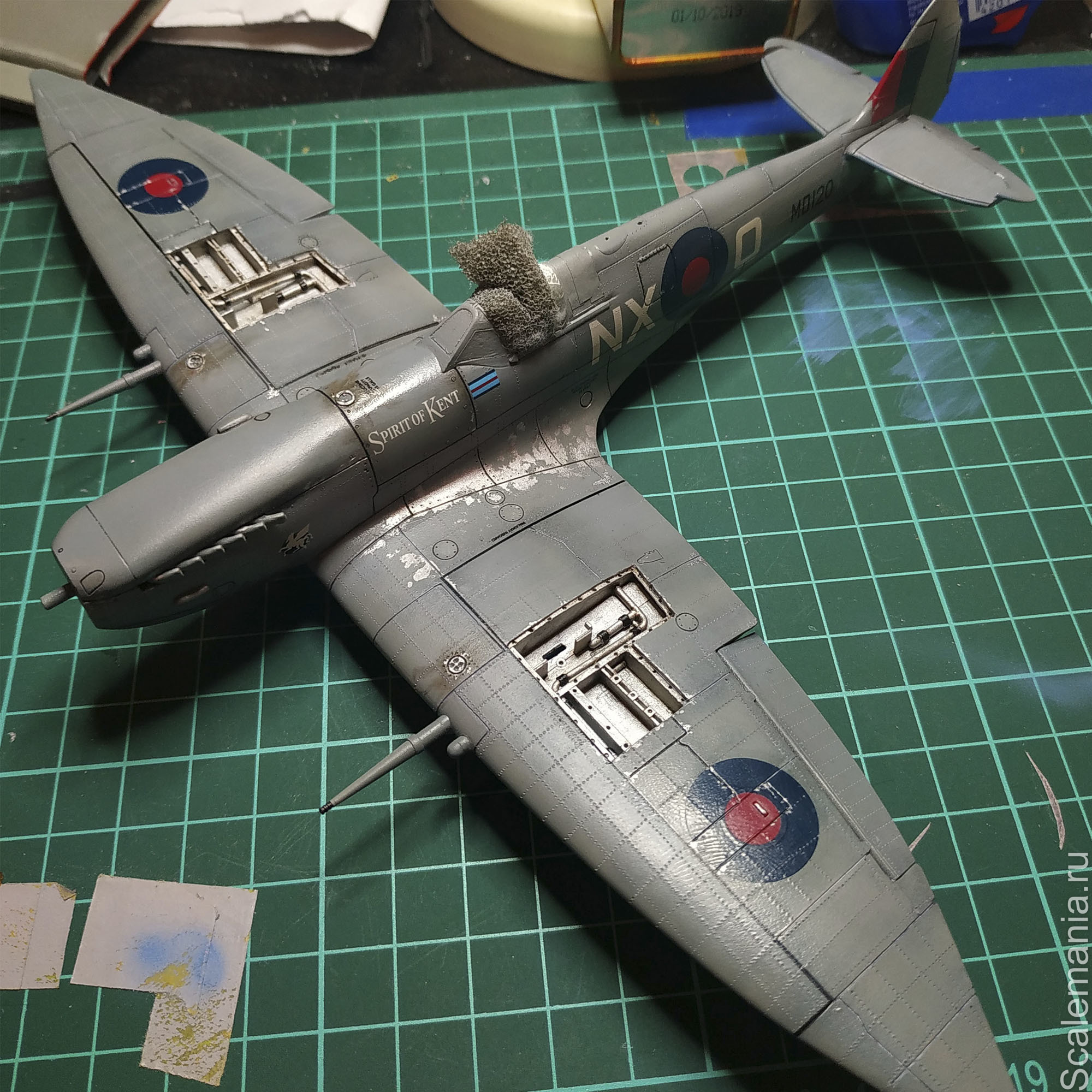

Долго-ли,коротко-ли,но продолжаю. Как сказал один эцилопп- я не бездействовал...Кабину доделал.Не понравился воздухозаборник движка. На фото и чертежах он граздо меньше,чем дает Ай Си Эм в пластике. Пришлось урезать осетра.
Покрасил и смыл оружейные отсеки в крыле. Пушки пока не ставил.Но это вроде я уже показывал.

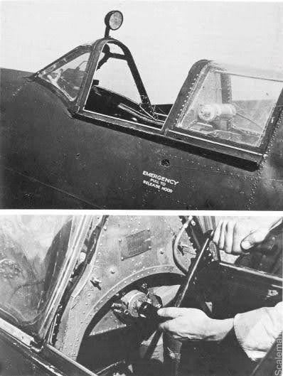

Выдавил заднюю часть фонаря,так как в пластике она совсем не похожа на семерошную.Почему-то все ,кто делает MK.VII, этот момент игнорируют.Получилось вполне сносно.Так же сделал направляющие , по которым сдвижная часть фонаря откатывалась назад,а в случае необходимости просто скидывалась.Подробных фото без масок ,к сожалению ,нет.
Дальше маски и грунт серой тамией.По грунту клепка.

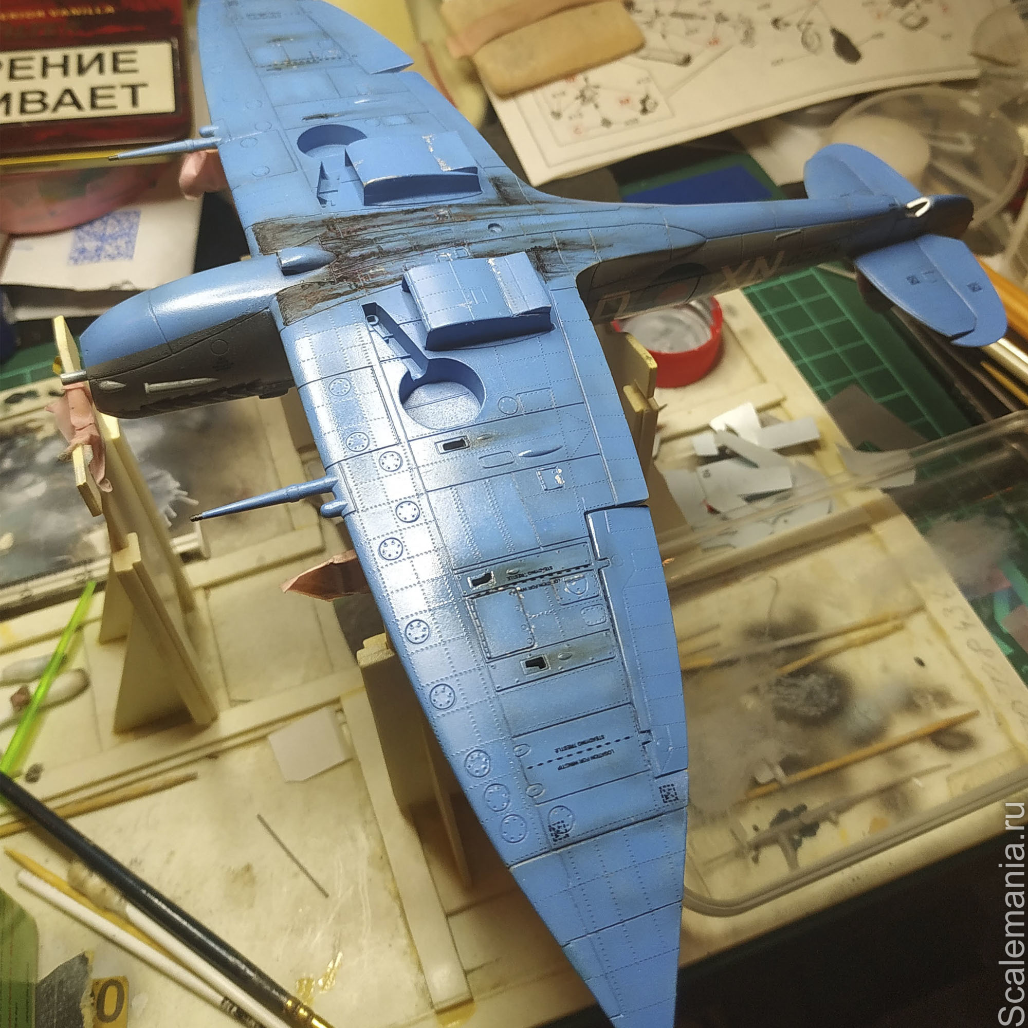

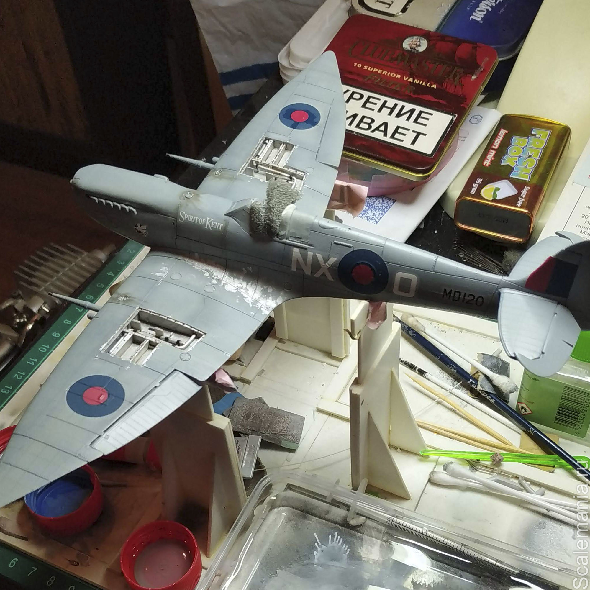

Дальше металлики по местам планируемых сколов и царапин.Соль. Базовый слой сверху(абсолютно неверного оттенка). Базовый слой нижних поверхностей (тоже неверный по вине производителя модели) . И долгие эксперименты с фильтрами, что бы привести все в порядок. С верхом получилось, на мой взгляд, изумительно. А вот низ из Azure blue в PRU blue превратить не удалось. Да и хрен с ним. Кроме вас его низ никто не увидит.
Смывку делал по футуре маслом на бензине. Расшивку особо не выделял,старался сделать не ососбо контрастной. Декаль хоть и бедновата на техничку,но приличного качества. Даже без заливки лаком нигде не треснула и не развалилась.
Сейчас мы уже стоим на ногах и обрастаем мелочевкой. Основные стойки пришлось подрезать,так как они слишком длинные.Задний дутик в наборе идет отлитый целиком и к тому же не убирающийся.Пришлось переделать и собрать на иголке от шприца,которая имитирует шток.На данный момент переделываю крышки от оружейных отсеков.Родные плохо подходят по размеру и толщине.
