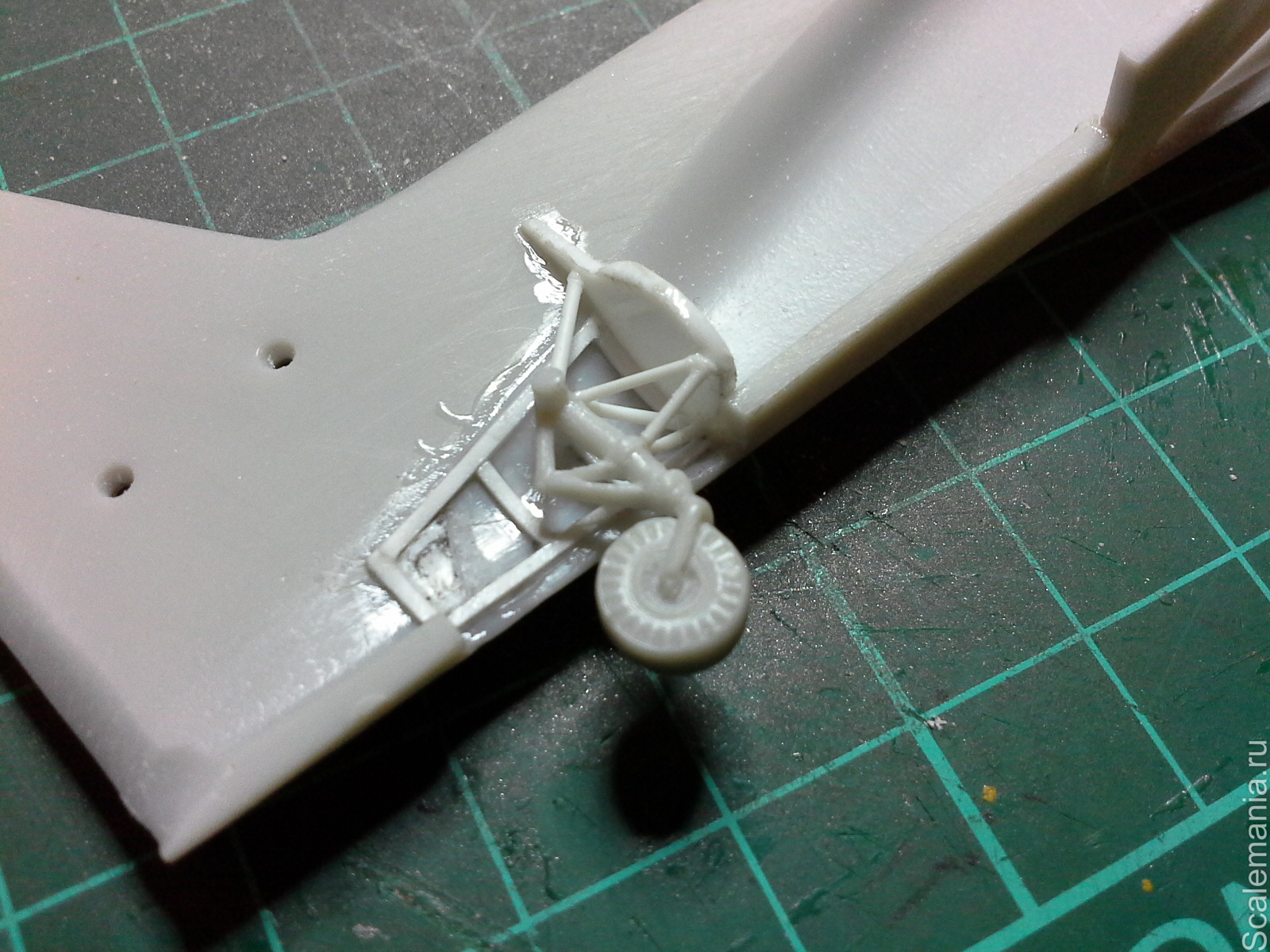

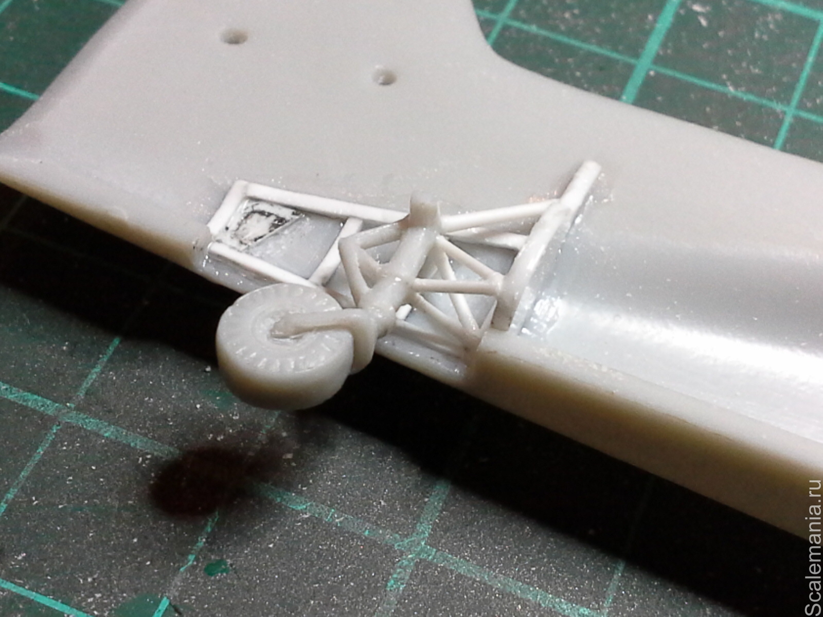

С такими переменами самолетик прибавил в массе , а стойки из набора оказались весьма жидкими ,поэтому решил первый раз в жизни сделать самопальные стойки из трубочек латунных. Заодно переделал и хвостовые катки.

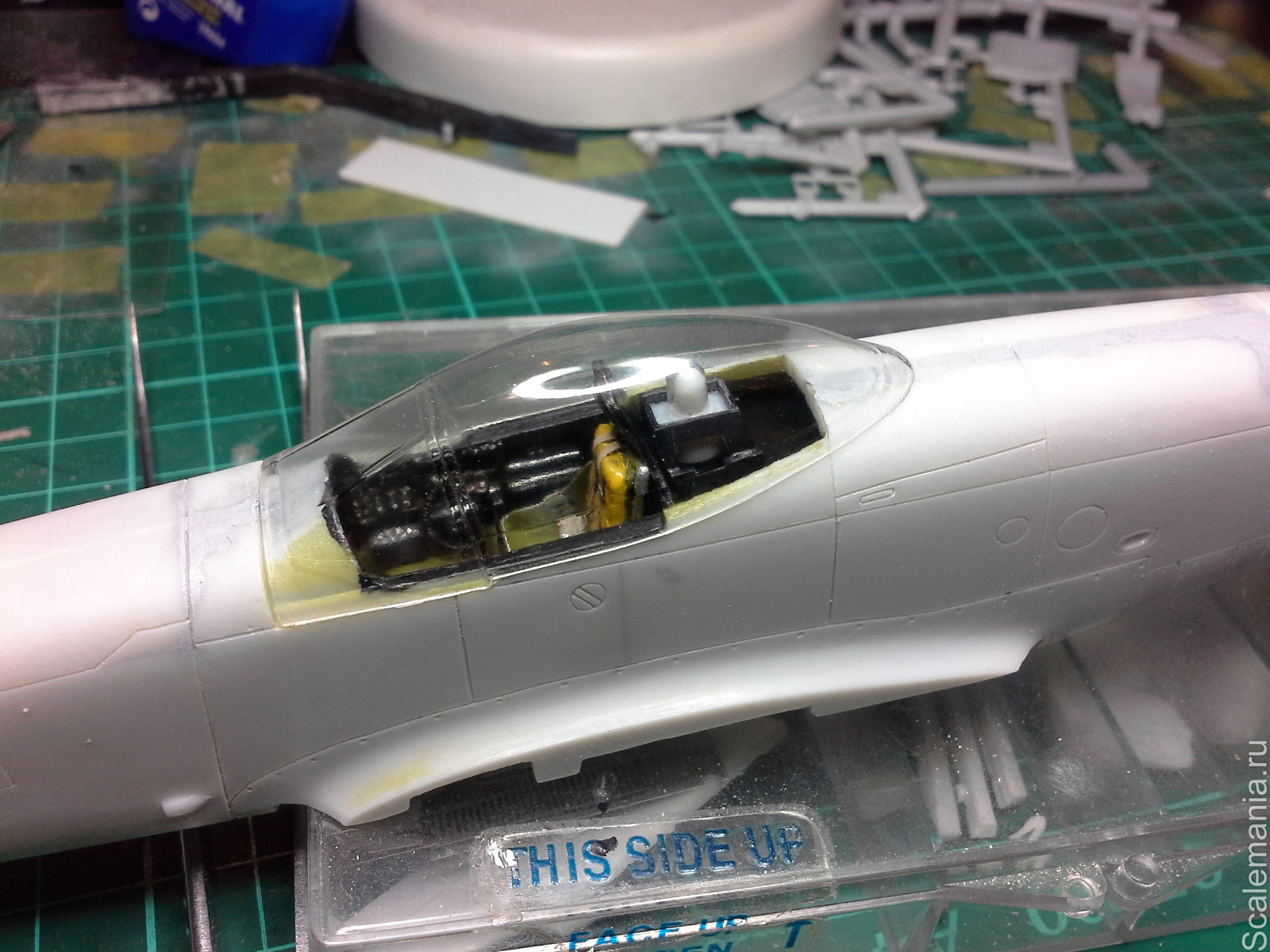

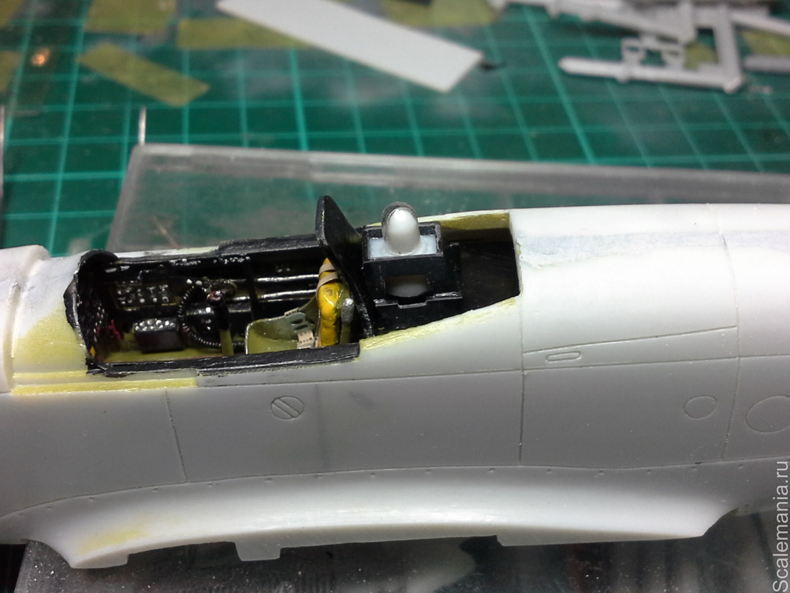

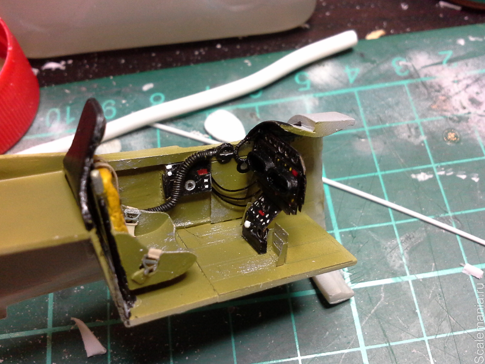

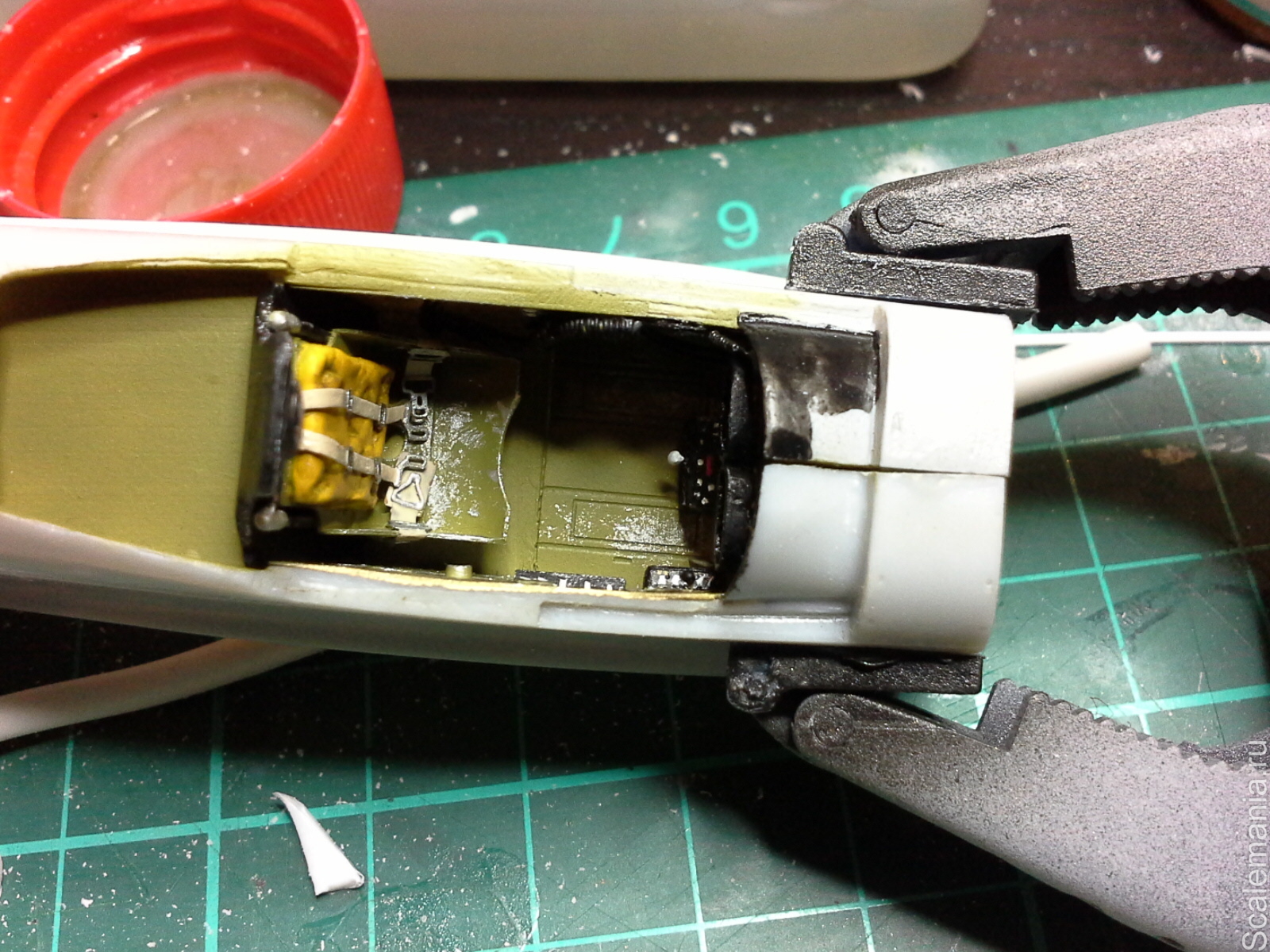

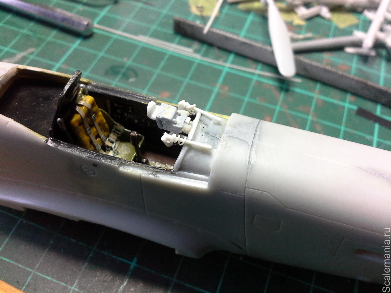

Дальше принялся за кокпиты.Ну тут травло помогло.Кресла сделал из доширака.Встал вопрос по окраске,но достоверной инфы по ночникам не нашел,поэтому покрасил как на истребителе.

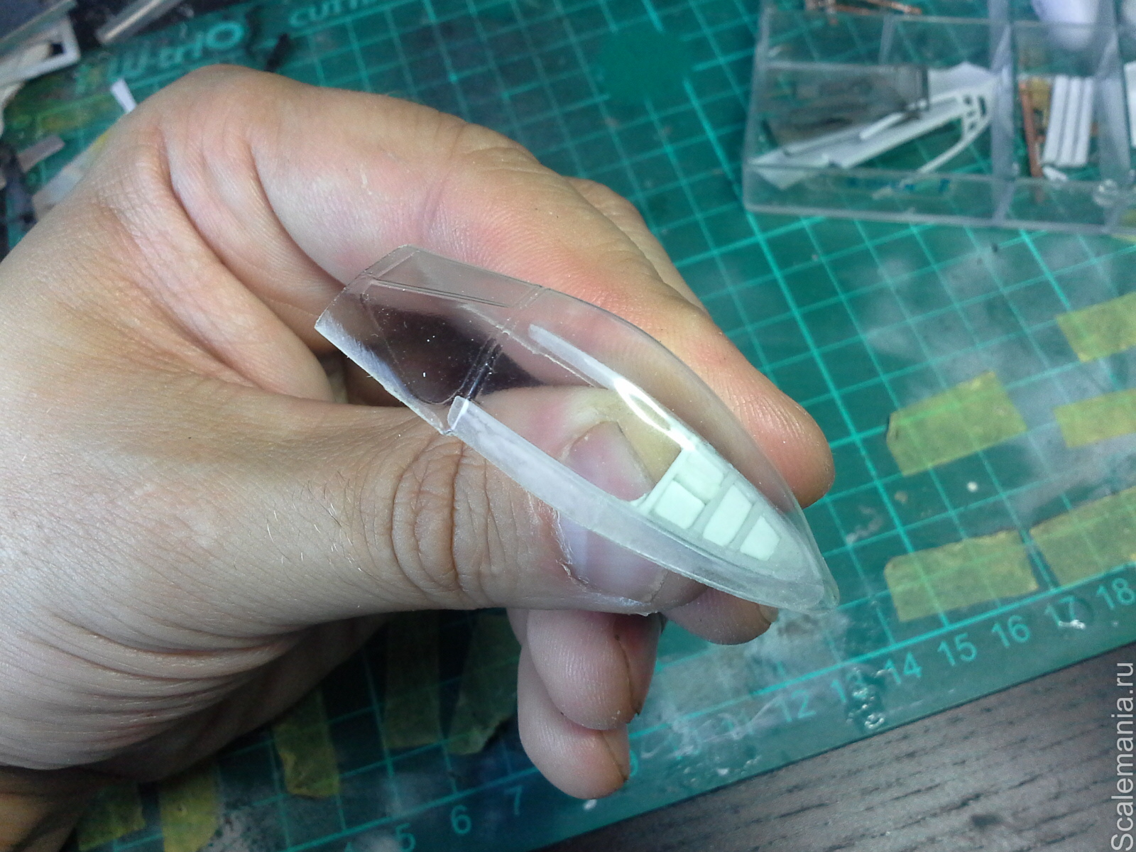

Пришло время заняться фонарями. Вакушные фонари садятся не плохо,но у них нет рамы вообще, а на прототипе там много всего наворочено. В общем внутрянку взял от пластикового фонаря и интегрировал ее в вакушный фонарь. Пока остался открытым вопрос с проволочной антенной ,проложенной с внутренней стороны подвижной части фонаря.

Люди добрые,кто-нибудь знает ,что за хреновина у пилота за спинкой находится.Может фото есть поподробнее или название хотя бы?
Twin Mustang F-82G 1/48 MODELCRAFT
 Заголовок сообщения: Re: Twin Mustang F-82G 1/48 MODELCRAFT
СообщениеДобавлено: 16 сен 2016 17:11
с коллегами по цеху посовещались и предположили, что это какой то тип антенны.

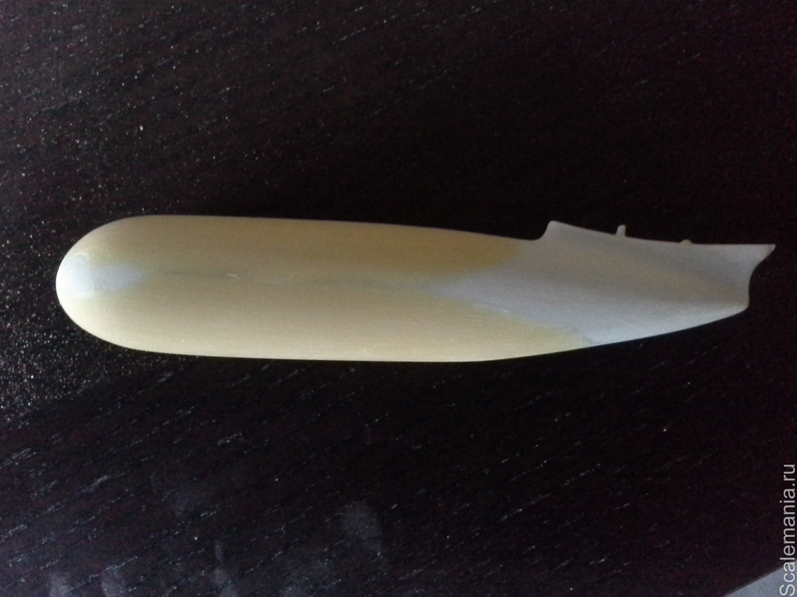

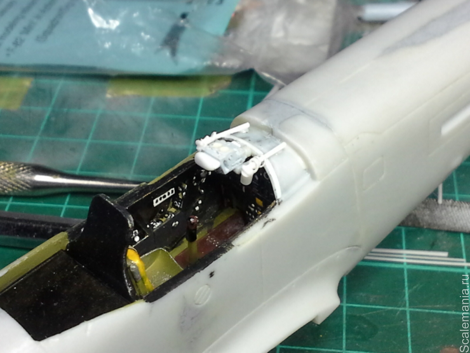

Появилось время попилить маленько. Создал по образу и подобию антенну радиокомпаса . Основная пипка из набора.Обвязка из пластика.Колпак выдавил из тонкого оргстекла.
Twin Mustang F-82G 1/48 MODELCRAFTTwin Mustang F-82G 1/48 MODELCRAFT Twin Mustang F-82G 1/48 MODELCRAFT Twin Mustang F-82G 1/48 MODELCRAFT
Немного низковато получилось,но при сборке подниму пьедестал повыше.Дальше решил проблему с прицелом. На ночниках стояли прицелы К-18.Нашел его фото и собрал из кусочков пластика.Стеклышко пока не стал монтировать,что бы не оторвать.
Twin Mustang F-82G 1/48 MODELCRAFT Twin Mustang F-82G 1/48 MODELCRAFT Twin Mustang F-82G 1/48 MODELCRAFT Twin Mustang F-82G 1/48 MODELCRAFT Twin Mustang F-82G 1/48 MODELCRAFT
Добавил к прицелу систему подсветки приборной панели.Сделал из эвергрина. Шнуры от ламп ,намотанные на кронштейны , тянутый литник.
