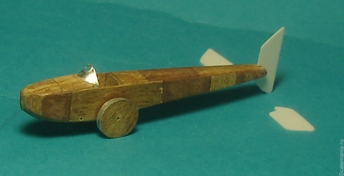

Отработал каркас
Морской "Парасоль" Фриде, 1:72 (готово)
СообщениеДобавлено: 15 мар 2016 03:41

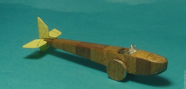

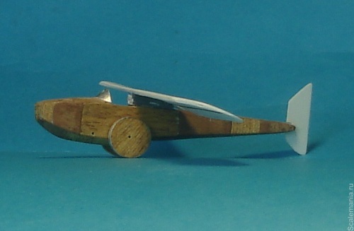

Обшил фюзеляж
Морской "Парасоль" Фриде, 1:72 (готово) Морской "Парасоль" Фриде, 1:72 (готово) Морской "Парасоль" Фриде, 1:72 (готово)
СообщениеДобавлено: 15 мар 2016 03:44
Установил колёса.

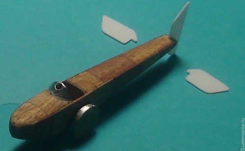

Просверлил на фюзеляже необходимые отверстия, установил козырёк (пока не стеклил), работаю с оперением.

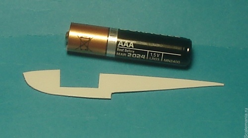

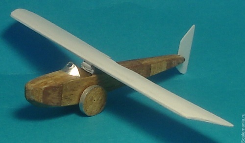

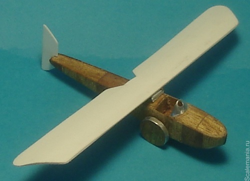

Сделал заготовку крыла. На первом этапе работал с контуром и профилем. Теперь займусь скруглением носка и далее по периметру. После займусь нервюрами. Перед покраской просверлю отверстия и сделаю обтекатель капота двигателя. И наконец покрашу крыло и оперение.

Марат, я правильно понимаю, что фюзеляж обшит древесиной, а не пластиком под древесину? что это? тонкий слой покрытия от мебели?
СообщениеДобавлено: 16 мар 2016 14:24
На каркас наклеен шпон.
СообщениеДобавлено: 16 мар 2016 16:51
Спасибо)))
простая и отличная идея) реализация не подкачала!)))
СообщениеДобавлено: 16 мар 2016 17:43
Эта модель очень маленькая. Когда буду работать с большими корпусами, то сначала буду клеить тонкий пластик, а на него уже шпон.

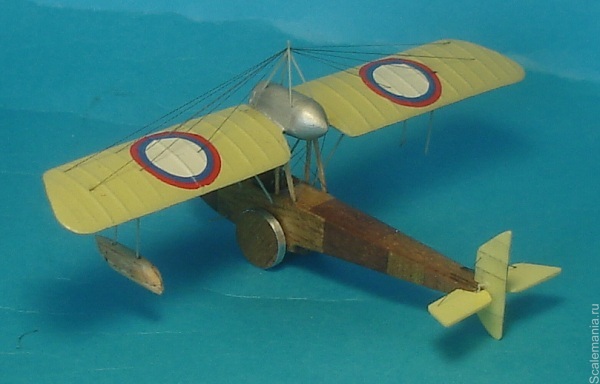

Поработал с оперением и крылом.
Оперение установил по месту, но пока не деталировал.

Установил подкосы крыла с расчалками и "кабана" на обтекале двигателя.

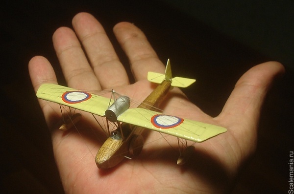

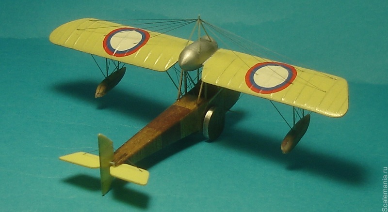

Модель готова
Морской "Парасоль" Фриде, 1:72 (готово) Морской "Парасоль" Фриде, 1:72 (готово) Морской "Парасоль" Фриде, 1:72 (готово) Морской "Парасоль" Фриде, 1:72 (готово) Морской "Парасоль" Фриде, 1:72 (готово) Морской "Парасоль" Фриде, 1:72 (готово) Морской "Парасоль" Фриде, 1:72 (готово) Морской "Парасоль" Фриде, 1:72 (готово) Морской "Парасоль" Фриде, 1:72 (готово) Морской "Парасоль" Фриде, 1:72 (готово)
СообщениеДобавлено: 14 апр 2016 08:25
С завершением!
Очень красивая модель получилась. Идея со шпоном очень понравилась.
