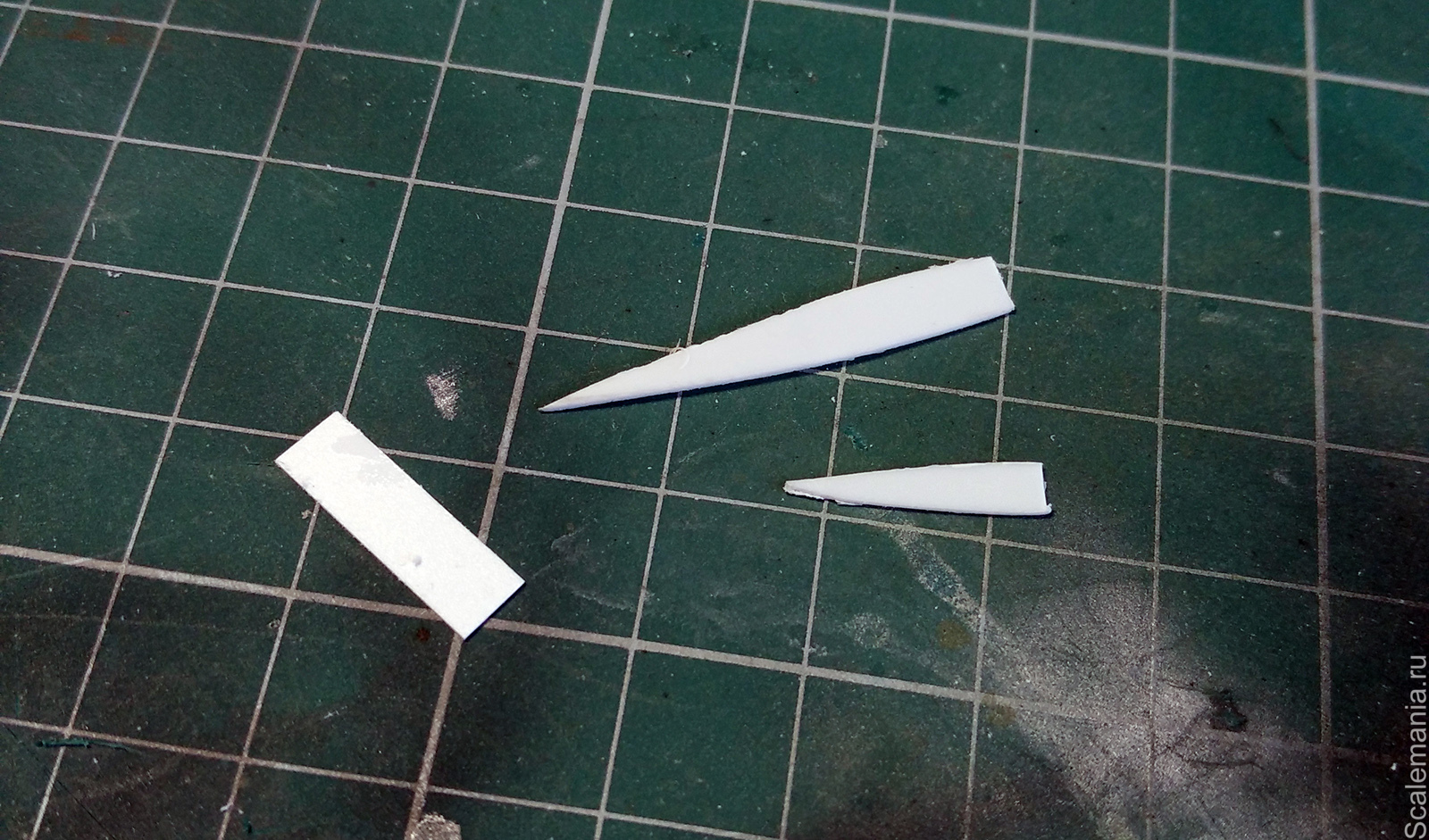

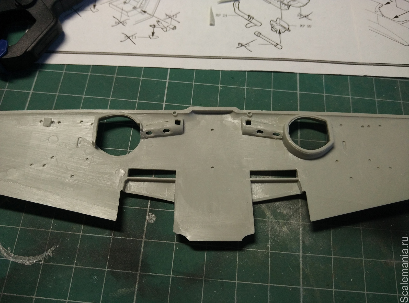

сегодня работаю с крылом и нишами.
разглядывая фото с валка решил сделать ниши больше похожие на реальность. выпилены технические отверстия, срезано не нужное и из листового пластика изготовлена стенка ниши. имитирована электропроводка.

за сегодняшний день с нишами почти закончил. все задуманные переделки выполнены. магистрали гидросистемы пускать не буду, имитация проводки электросистемы съела все свободное место. остальное будет нагромождением.
завтра попробую дополнить красотой верхнюю часть ниш. и займусь воздухозаборниками радиаторов.

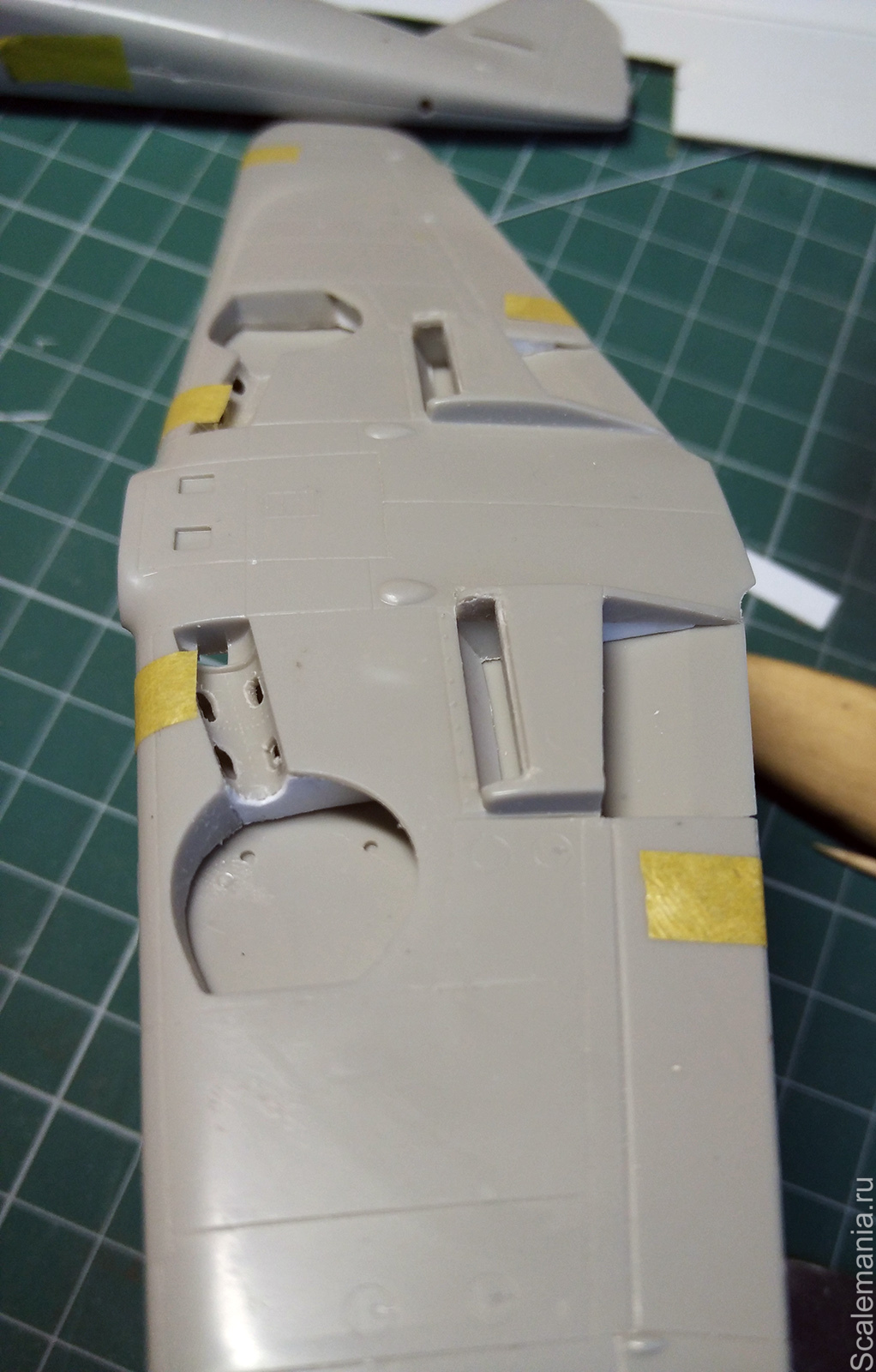

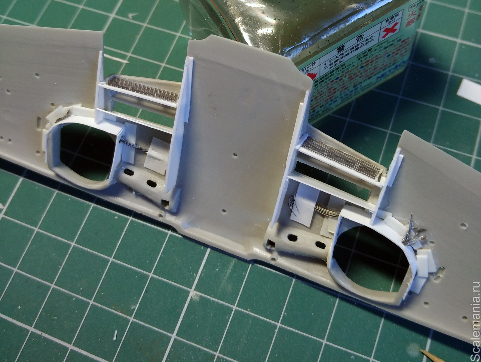

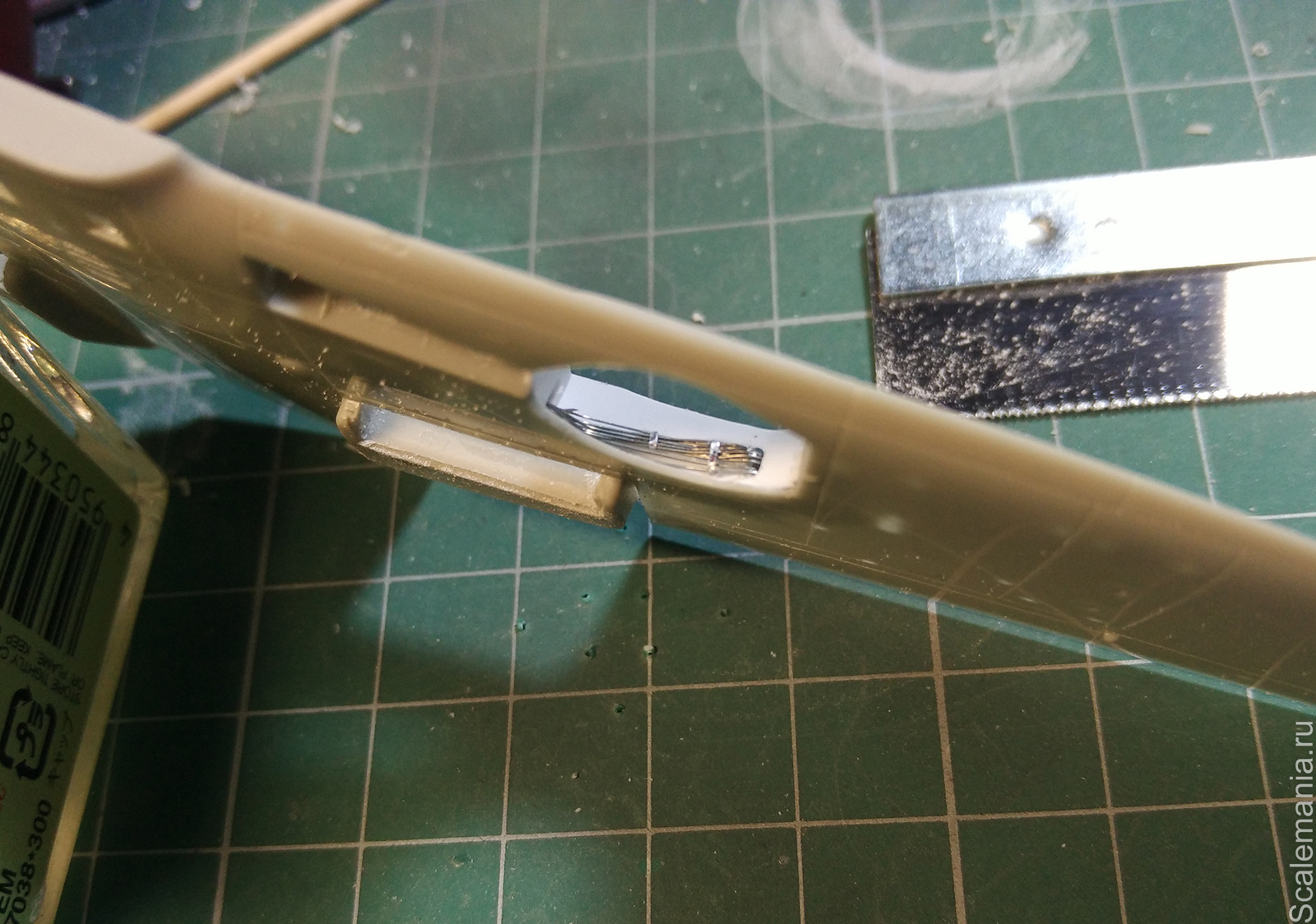

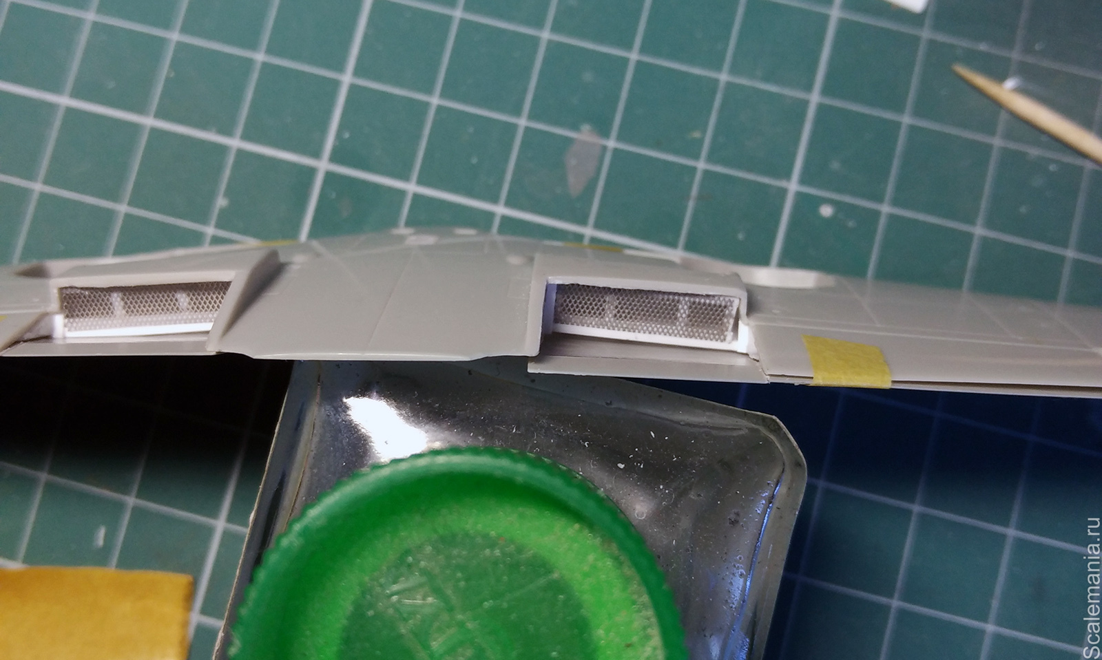

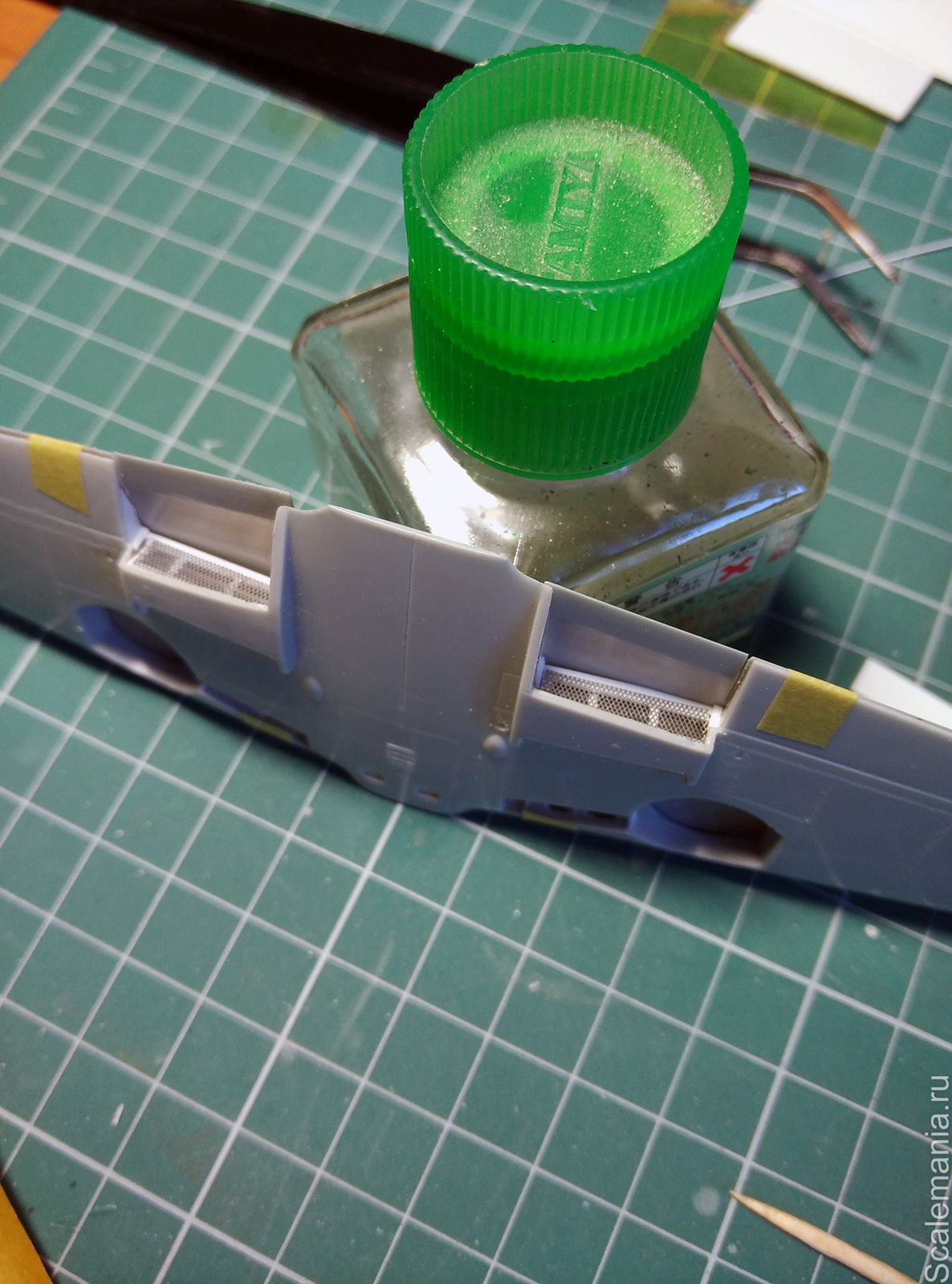

пока мания оставалась в "спящем" состоянии, на неделе, удалось малость поковырять крыло.
в итоге, переделаны воздуховоды, сымитирована решетка радиатора. окончательно переделаны ниши, проверено, колесо ложиться отлично, остается место под створку и стойку. лишнее сточено, крыло собирается на щелчок.

 Заголовок сообщения: Re: AVIA S-199 IAF 1/48 HobbyCraft
СообщениеДобавлено: 13 авг 2015 09:38
Ого! :shock:
Ниши и радиаторы офигенские получились!

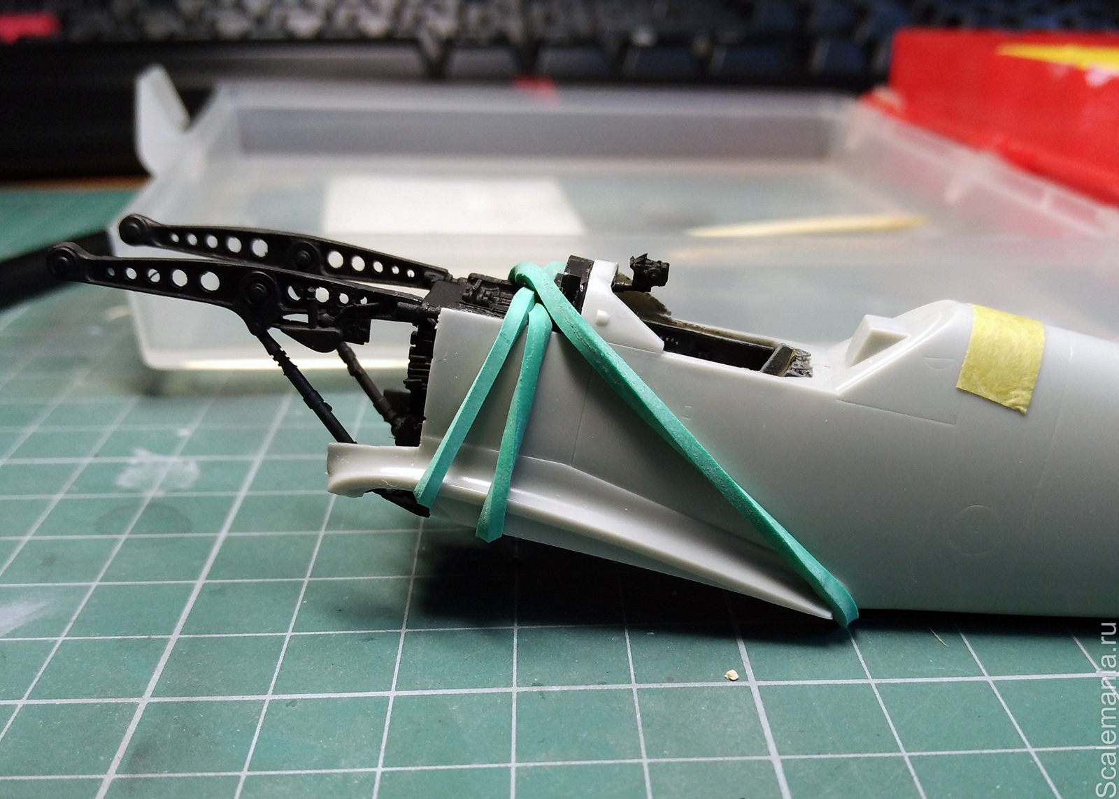

окрашен кабинет, подогнаны поверхности под склеивание, кабину на всякий случай пришлось укреплять в месте крепления пластиком. поработал с приборкой. На фото, где приборка отдельно - еще до момента переноса нижней коробочки на штатное место. В инструкции от Айрес, предлагалось именно слева установить коммутатор. В итоге, он перенесен на положенное место. Кинута проводка. сейчас все сохнет, дабы пары циакринилата испарились до момента установки остекления.
