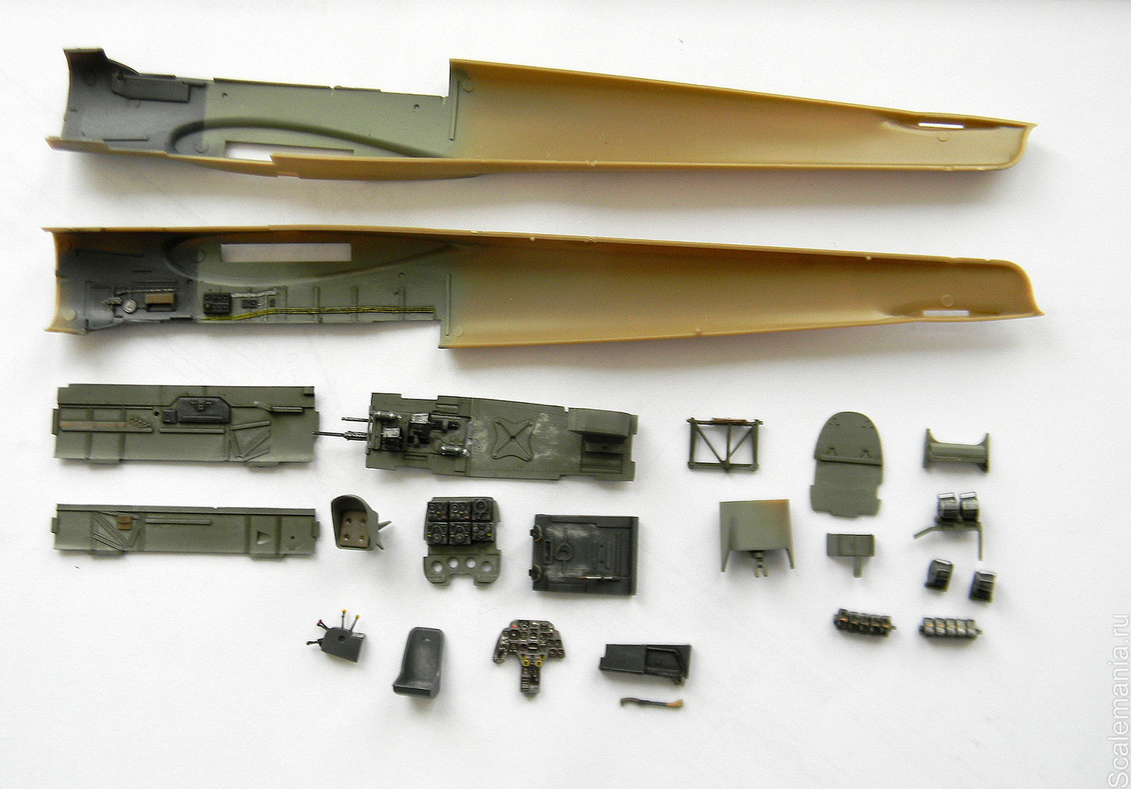

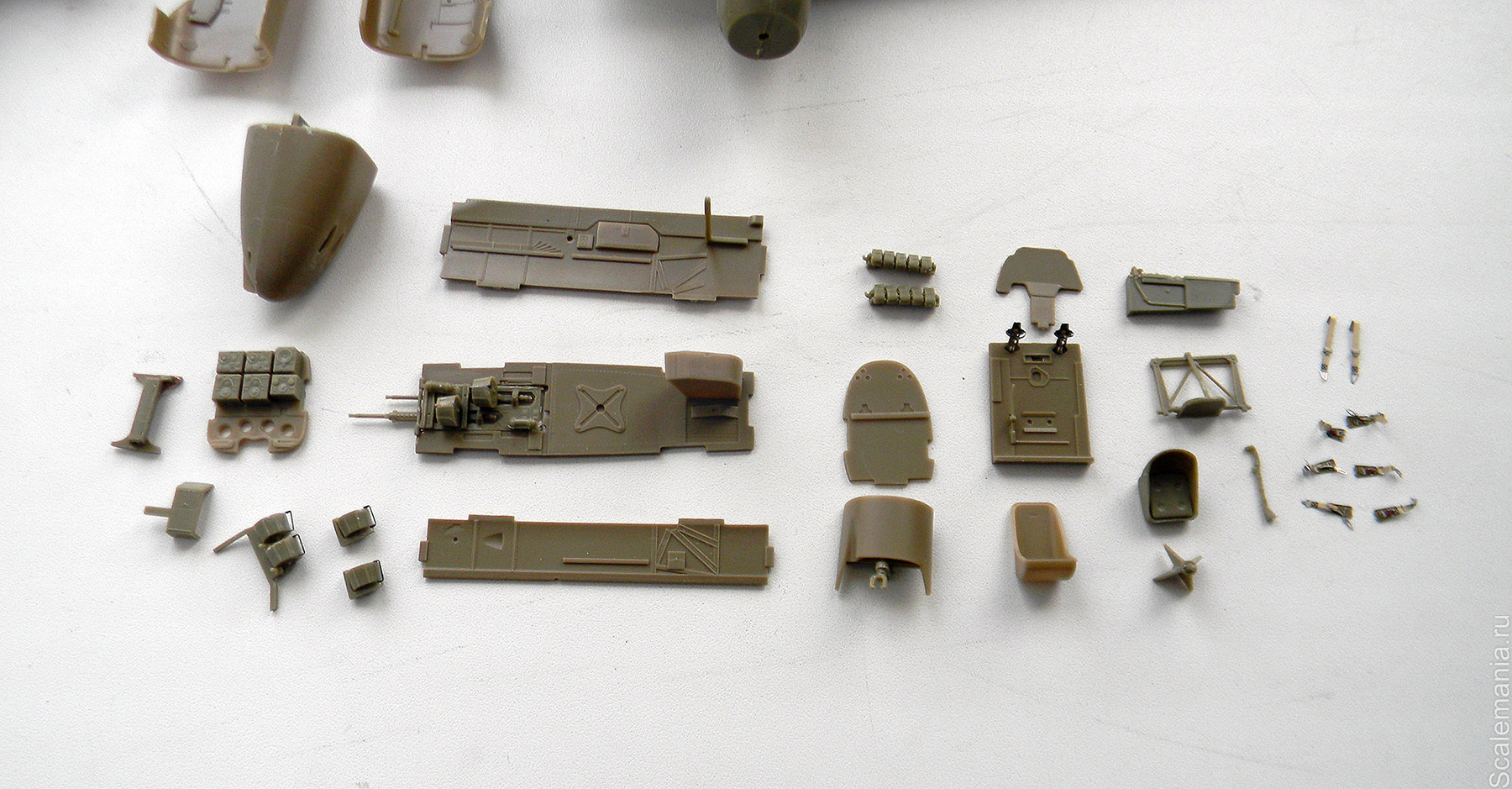

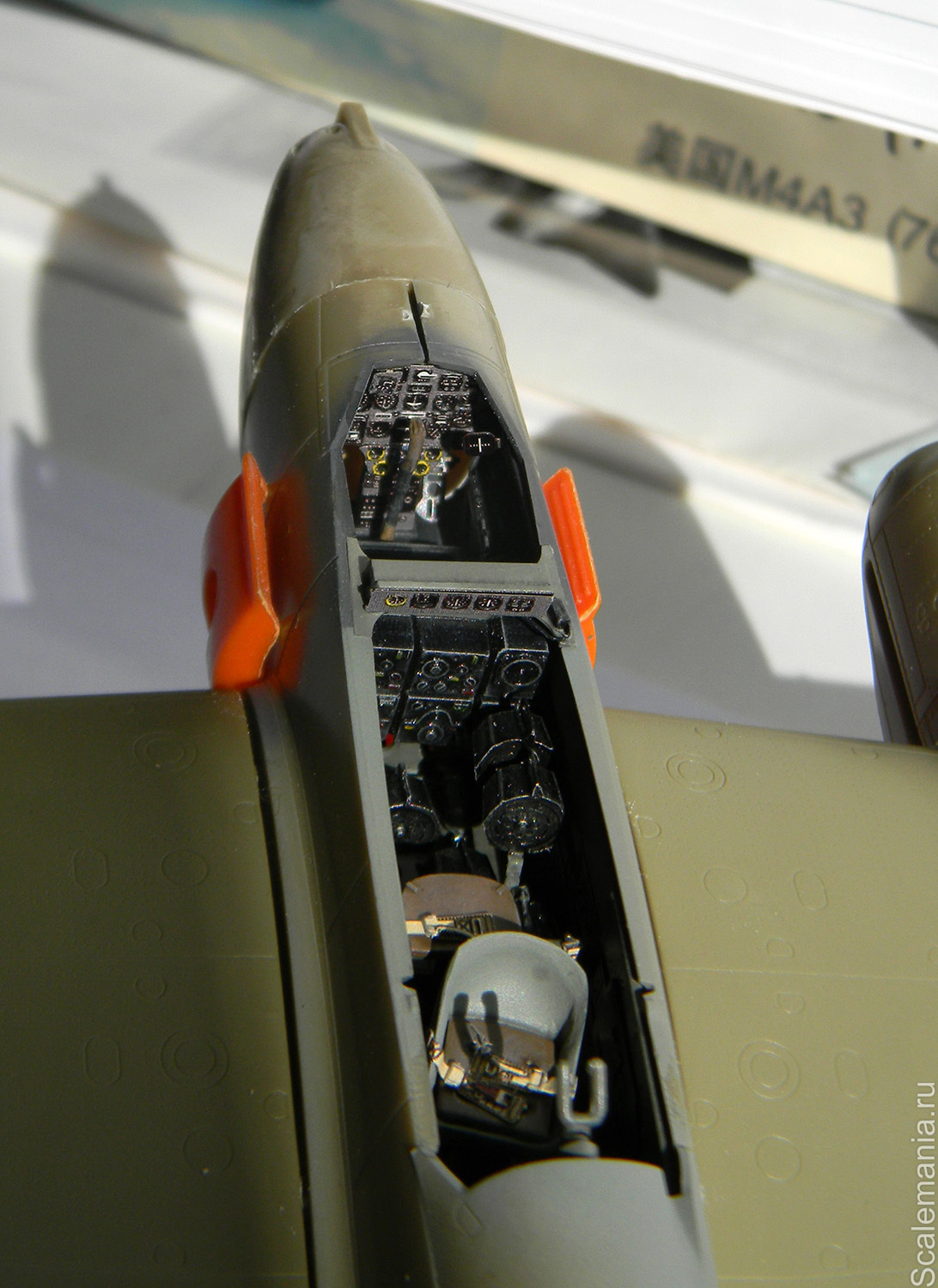

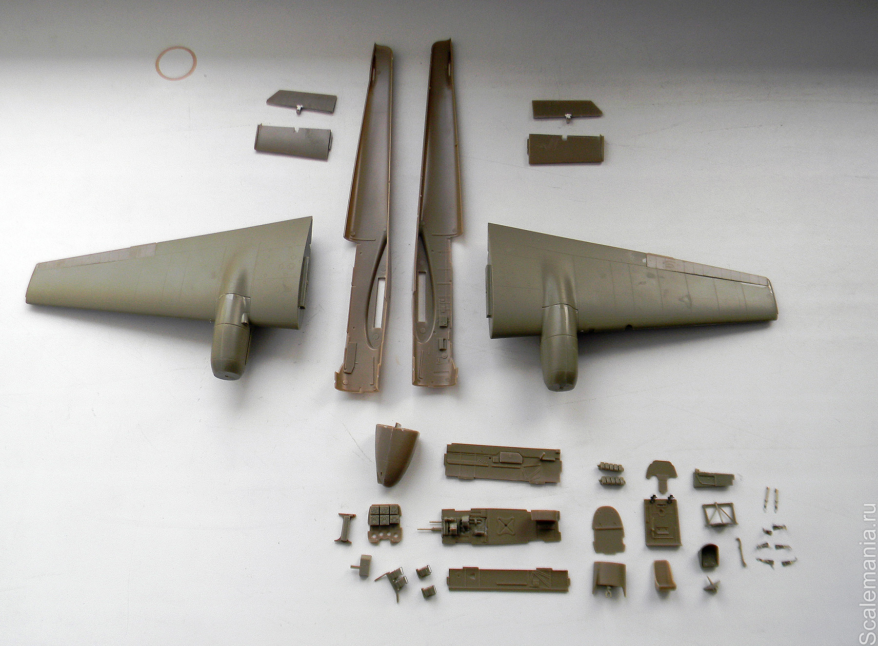

Сборка началась с кабины и склейки крыльев с мотогондолами, что бы задуть нутрянку за один проход в нужные цвета.
Messerschmitt Bf-110E 1/48 от фирмы Eduard
В кабине обошелся почти без доработок, благо деталировка у Эдуарда хороша, а простое и цветное травление еще больше украшает кабине и упрощает работу. От себя я добавил буквально парочку проводков. Все ремни примерил, склеил и подогнул до покраски, что бы потом просто водрузить их по месту. Чашку сиденья стрелка-радиста пришлось немного облагородить, сточив стенки по кромке, иначе получалась очень такая весомая, бронированная сидушка.
Messerschmitt Bf-110E 1/48 от фирмы Eduard Messerschmitt Bf-110E 1/48 от фирмы Eduard Messerschmitt Bf-110E 1/48 от фирмы Eduard Messerschmitt Bf-110E 1/48 от фирмы Eduard Messerschmitt Bf-110E 1/48 от фирмы Eduard Messerschmitt Bf-110E 1/48 от фирмы Eduard Messerschmitt Bf-110E 1/48 от фирмы Eduard Messerschmitt Bf-110E 1/48 от фирмы Eduard Messerschmitt Bf-110E 1/48 от фирмы Eduard Messerschmitt Bf-110E 1/48 от фирмы Eduard Messerschmitt Bf-110E 1/48 от фирмы Eduard

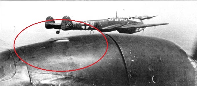

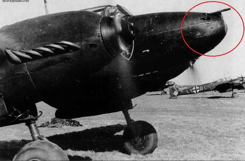

Краем глаза взглянув на фотографии других моделей и прототипов нашел первый косячок Эдика. Чехи предлагают клеить ремни пилота поверх спинки, а на самом то деле они проходили сквозь нее. Взял бормашинку и исправил это недоразумение.
Почти все машины Мессершмитта имели такую особенность конструкции, как продольный шов по верху и низу фюзеляжа. На моделях он приходится на стык половинок деталей и это немного усложняет процесс его имитации. Подумав, решил схитрить и снял фаску с кромок деталей до склейки. Правда на радостях сточил больше, чем стоило бы, и потом шов все равно пришлось облагораживать.

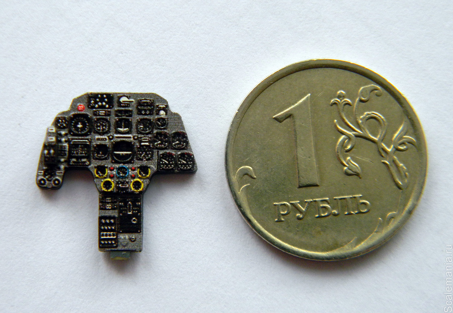

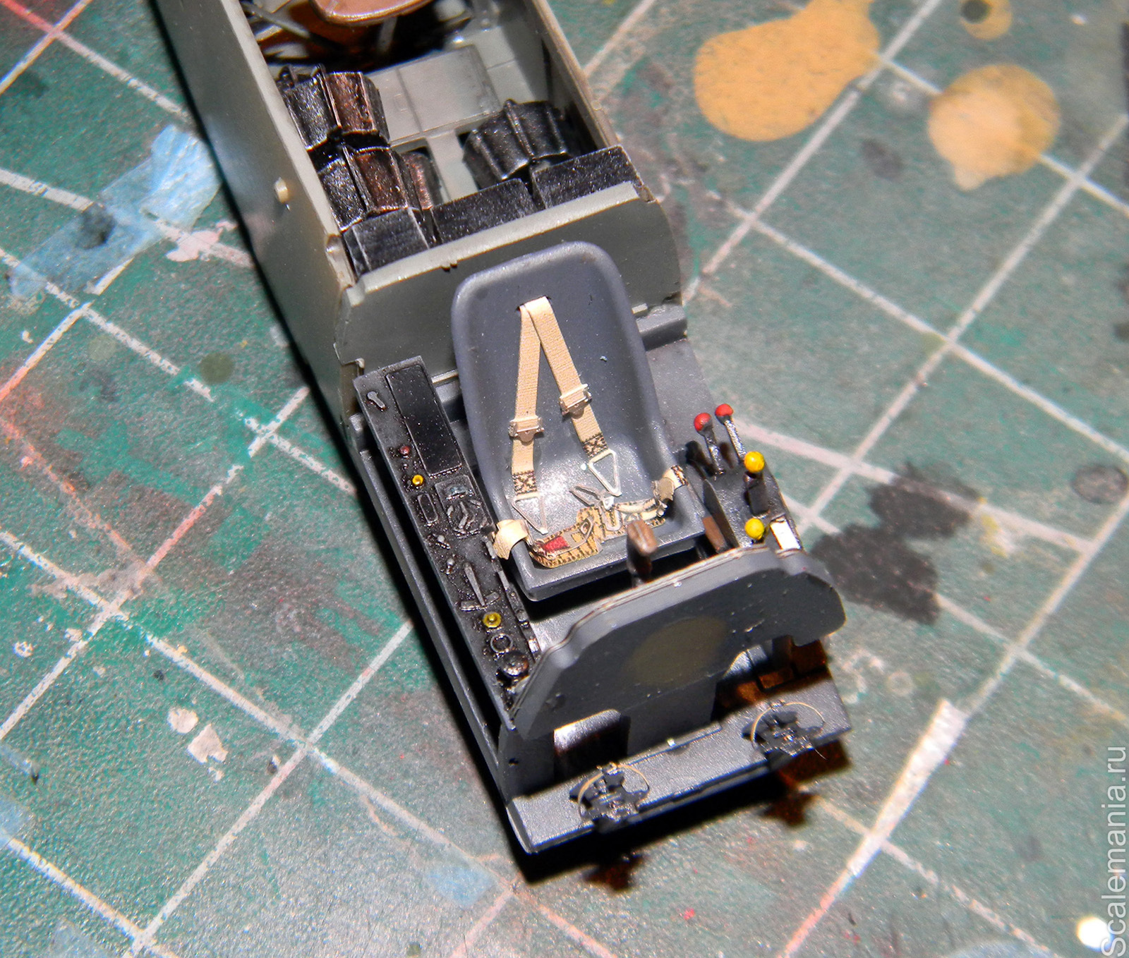

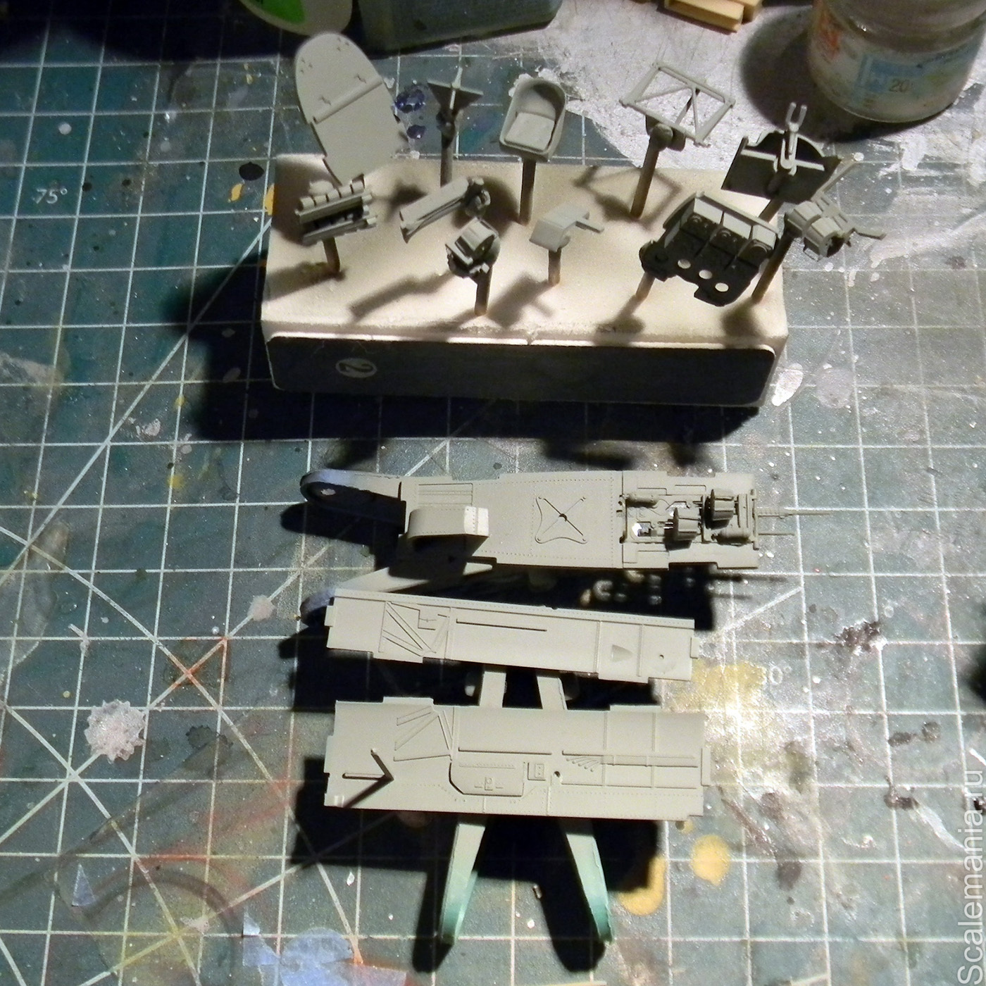

Настало время красить кабину.
Тут я решил немного схитрить. Вобще сначала я не собирался хоть сколько-то углубляться в матчасть, но не смог. А раз уж кресла переделывал, то можно и дальше пойти. Инструкция предлагает красить кабину в RLM-66 (темно-серый, если по русски). Но черная по сути кабина на модели покрашенной в черный цвет? Все же сольется в одно пятно. После небольшого копания в матчасти выяснилось, что кабина могла быть и RLM 02(светло-серый цвет), если машина выпуска конца 1940-начала 1941 года. В итоге я решил сделать промежуточный вариант, когда кабину пилота в соответствии с приказом Минестерства Авиации в части уже перекрасили в RLM 66, а вот до остальной части кабины руки не дошли. Судя по тому что пишут знающие люди - такое встречалось.
Ну а дальше - все просто. Все детали были закреплены на зубочистках при помощи патафикса, намешана краска, задуты два цвета(оба мешались на глаз, в легком приступе алхимии, мешались акрилы от Акана,Тамии и Валлехо).
Мелочовка была окрашена кистью. Потом потертости сухой кистью под местами где пилоты ерзали ногами, и чуток на кромках кресел. По черному и темно-серому прошелся сухой кистью со светло-серым. А потом сделал смывку в своем ленивом стиле, без покрытия лаком. По сути это даже не смывка, а фильтр. На самом деле не лучший подход, лучше так не делать, не всегда получается нормально.

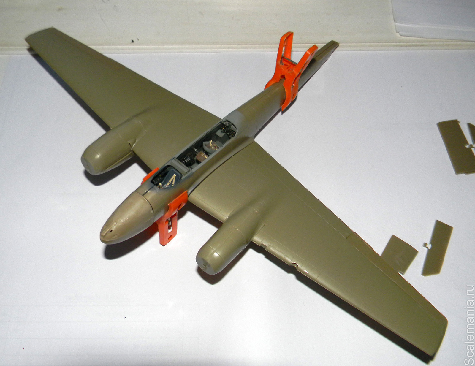

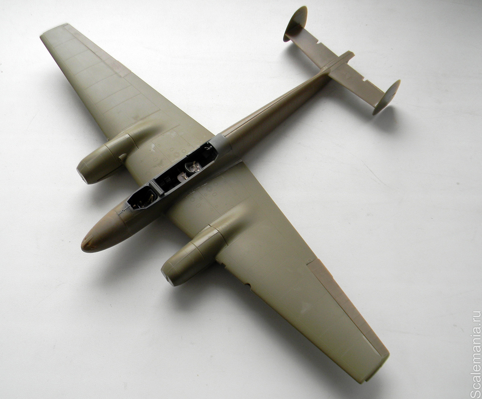

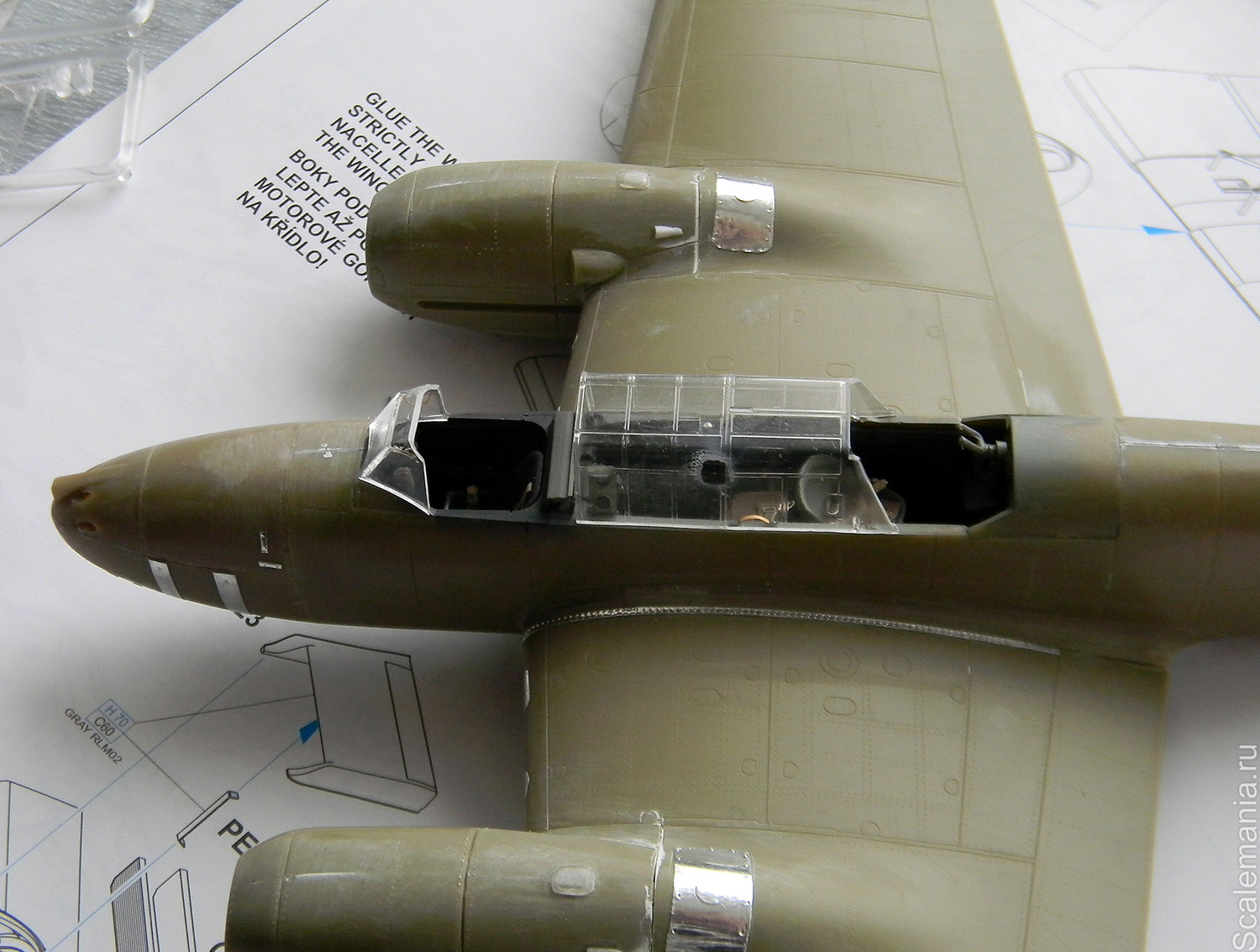

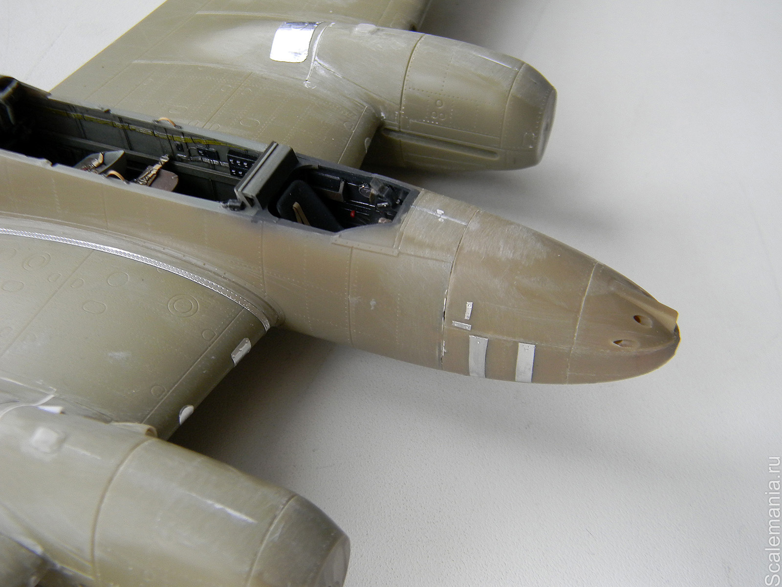

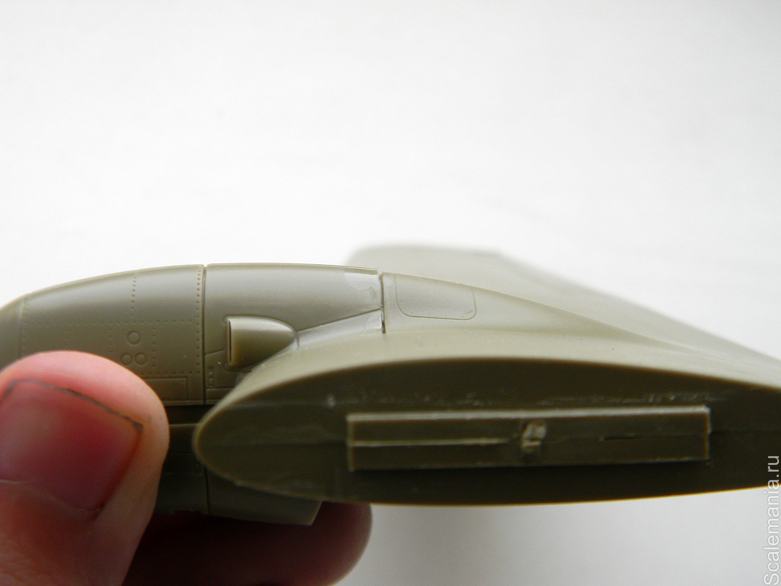

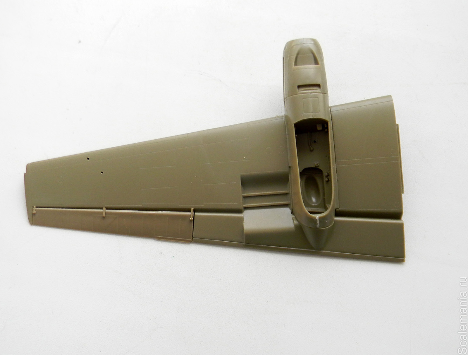

Кроме кабины были склеены крылья, и мотогондолы. Тут проявляется суть проблем этой модели. Центрирующих штифтов по сути нет, клеится все в стык, а на стыке крыло-капот вылезает большая щель, ладно хоть подгонкой убирается уступ по этому же стыку.

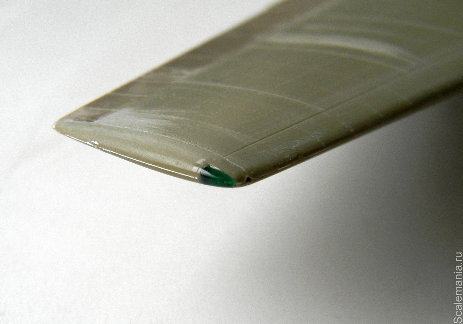

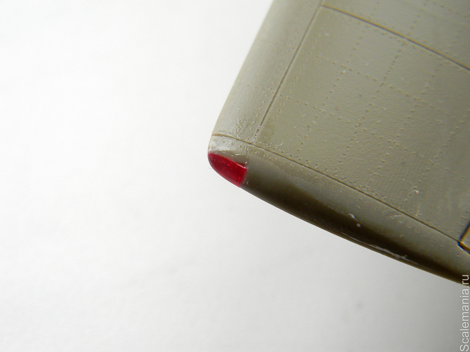

На законцовках были вырезаны БАНО, точнее просто те места, на которых они условно показаны расшивкой. Это безобразие надо заменить на детали из цветного прозрачного пластика.

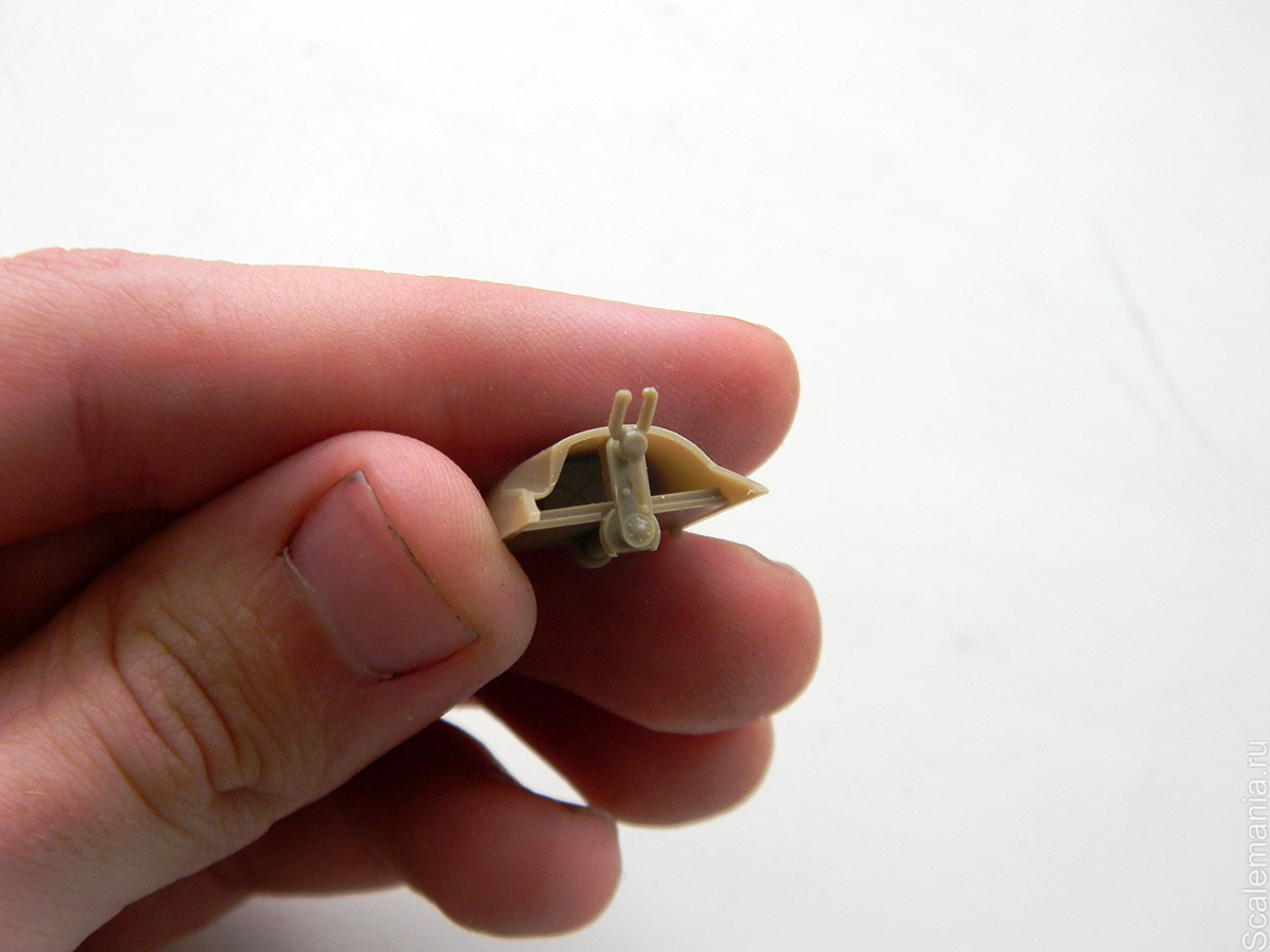

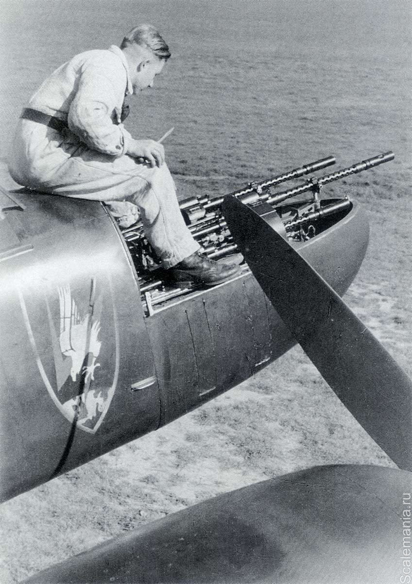

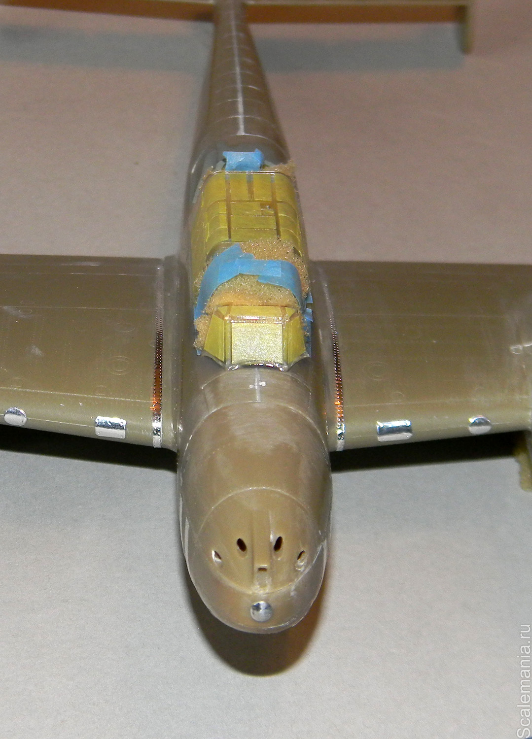

Ну и нос. Eduard дает возможность открыть крышку оружейного отсека и показать его внутреннее убранство. Только вот особой красотой оно не блещет, да и ломать облик самолета открытым носом не хочется, темболее есть уже один "раздетый" 110ый. Так что я поступил самым наглым образом - просто собрал две половинки носа, вставив в них только пластиковую распорку для поддержания формы. Вся остальная начинка осталась на литниках. А стволы пулеметов поставлю смоляные, в самом конце работы. Кстати тут лучше всего заметная проблема этого набора от эдика. Если присмотреться к фотографиям выше, то видно, что пластик идет нескольких разных оттенков. И отливки отчаются не только цветом, но и качеством. Половина отливок нормальная, а половина - замыленная, в облое, с пропадающей расшивкой и тд. Как к примеру деталь носа.

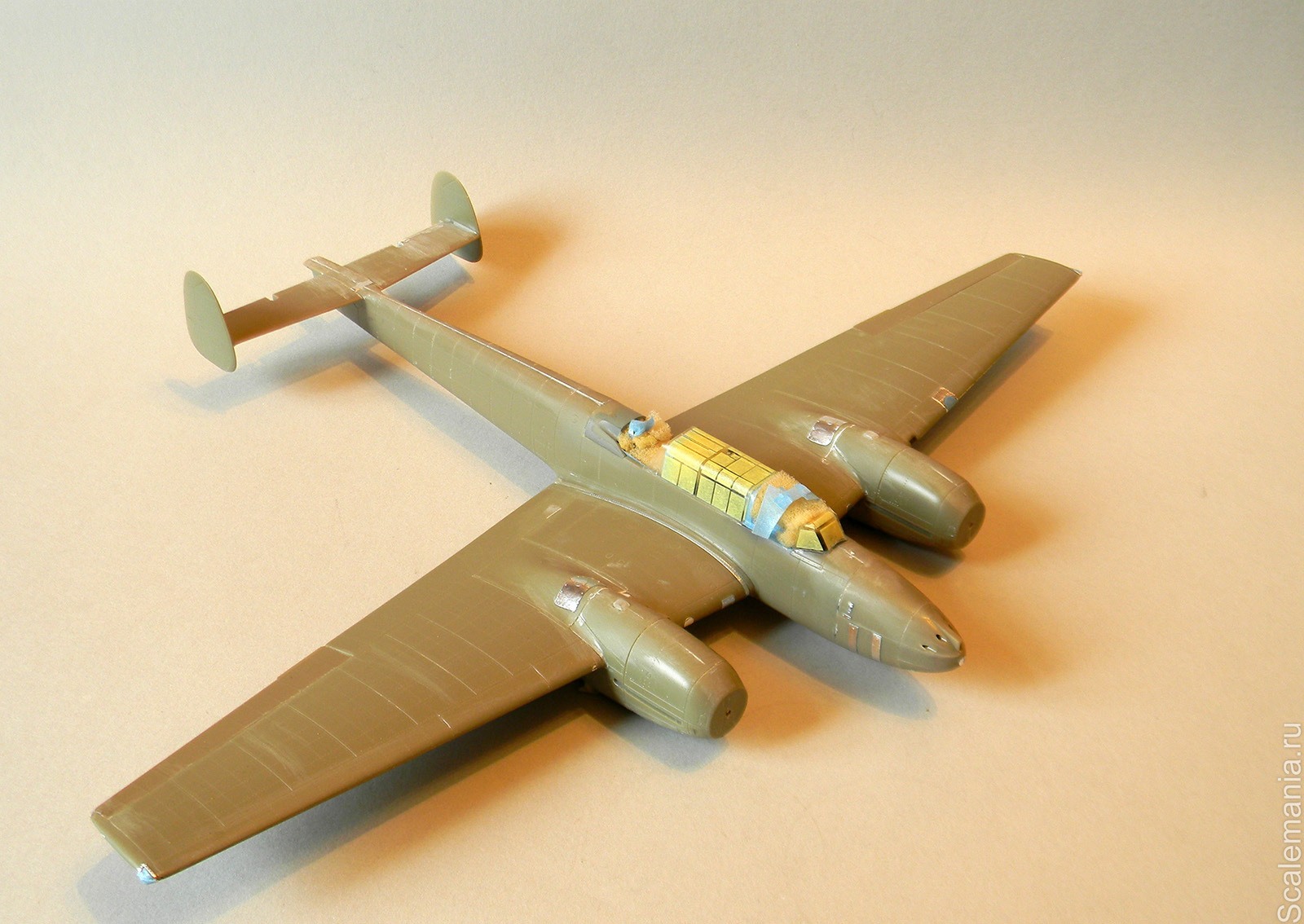

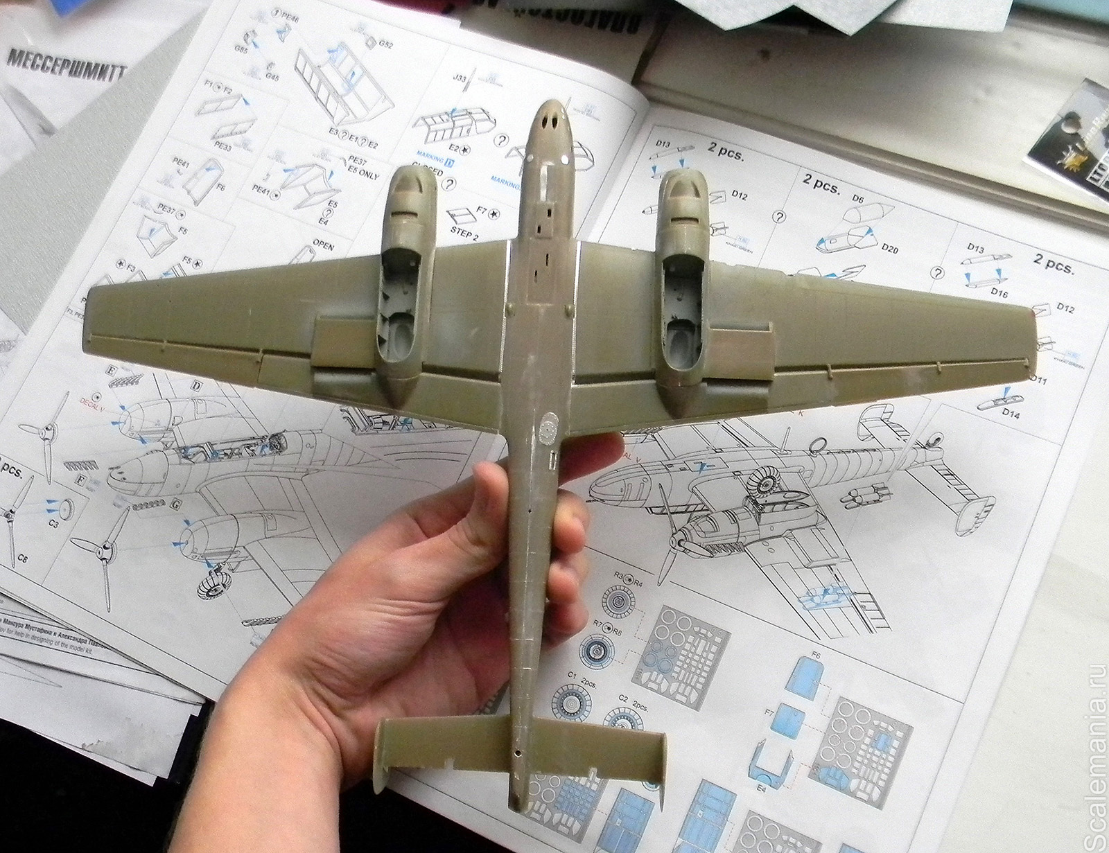

Наконец настало время соединять вместе все основные детали. Что бы избавиться от очень заметного уступа между фюзеляжем и оружейным отсеком на носу пришлось вставить полоску пластика между половинками фюзеляжа перед кабиной. В остальном же стыковка прошла нормально. В стабилизаторе просверлил отверстия облегчения в лонжероне, которые должно быть видно при отклоненных рулях высоты.
После этого наступил самый скучный и занудный этап сборки модели - заделка швов. Шпалевка и шкурка в руки и вперед...

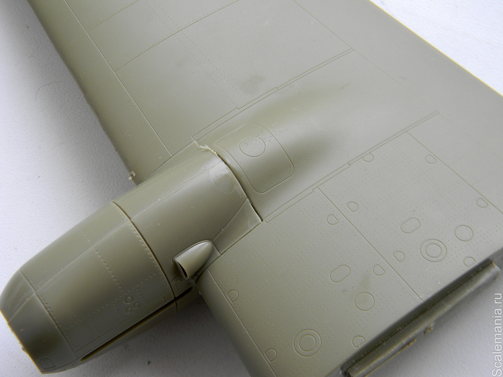

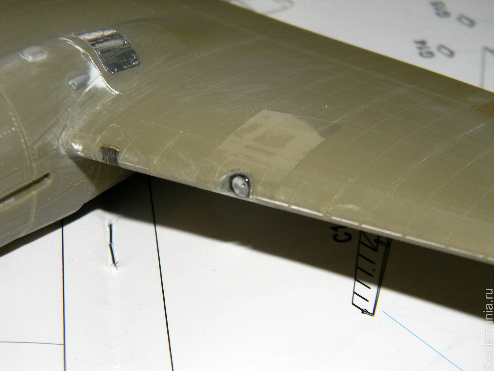

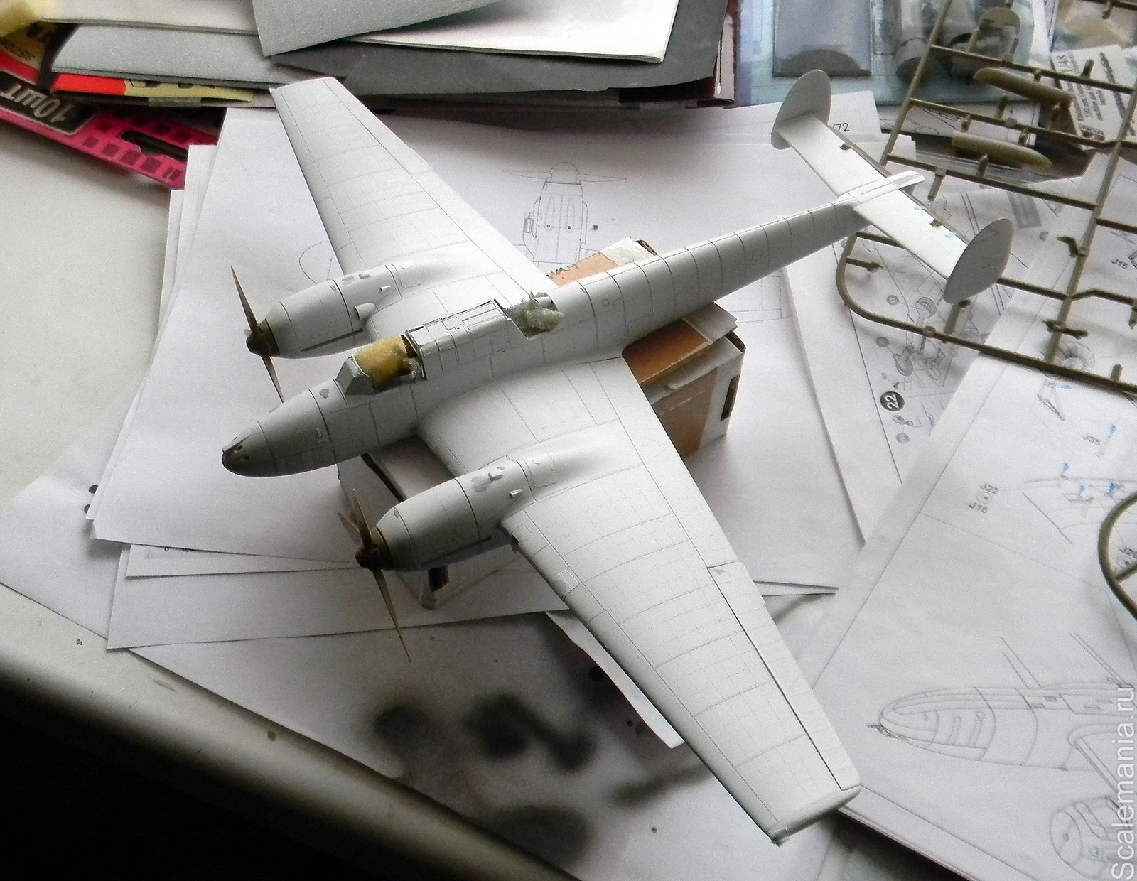

Но зато после самого скучного этапа идет один из моих любимых. Деталировка модели. Тут было где разгуляться.
Во-первых часть лючков и панелей расшивки пропала при шлифовке швов.
Во-вторых часть панелей, воздухозаборников и прочей мелочи Эдуард просто не дает.
В-третьих на модели как бы и есть клепка, но только местами. А должна быть, по хорошему, везде.
Вооружившись чертежами из книги и фотографиями я сел за работу.

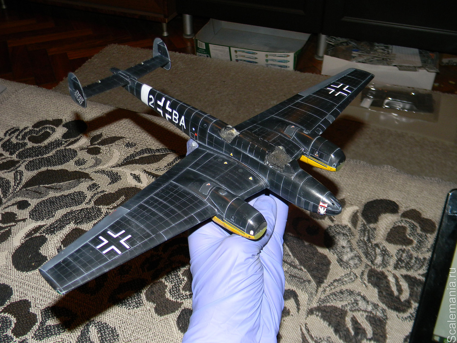

Ревитером от RB production накатал клепку по всем поверхностям.
На мотогондолах восстановил лючки маслобаков и добавил пару деталей, которые почему-то забывают поголовно все производители Bf-110ых, кроме пожалуй разве что свежего Dragon-а.
Речь идет про квадратные наплывы сверху мотогодноды и мелкие воздухозабоники. Последнее правда, судя по всему, скорее свойственны C/D модификации и на фото встречаются редко, но все же решил сделать их.
Лючки сделаны из фольги-самоклейки, наплывы выдавлены из пластика и приклеены по месту, воздухозаборники - вытянутая над пламенем трубочка от ватной палочки-уховертки, срезанная под углом.
Повозился с БАНО. Приклеил и обточил по месту кусочки цветного прозрачного пластика, покрыл их футурой и под конец - сделал переплет из фольги-самоклейки. Напомню, эдик просто дает БАНО расшивкой.

Так же восстановил пропавшую расшивку и панели. На носу сделал люки патронных ящиков. Приклеил прицел и прочую мелочевку под фонарь и поставил его на место.

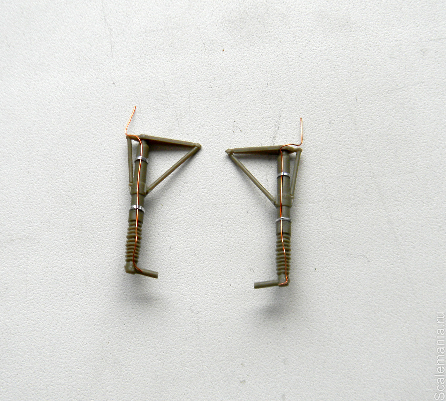

Доработал стойки шасси, сделав на них проводку тормозных магистралей. Так же сделал имитацию нагруженных пневматиков.

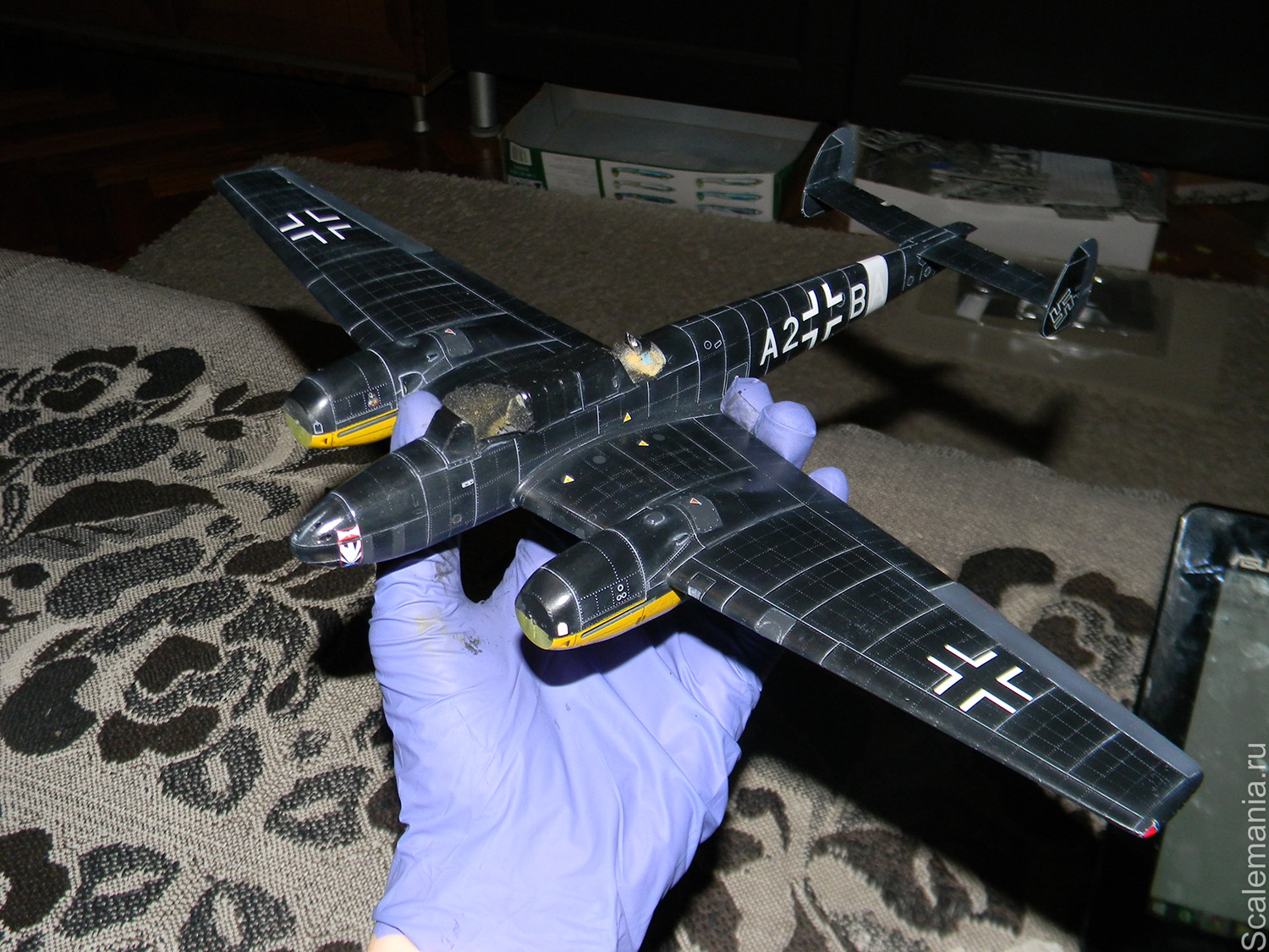

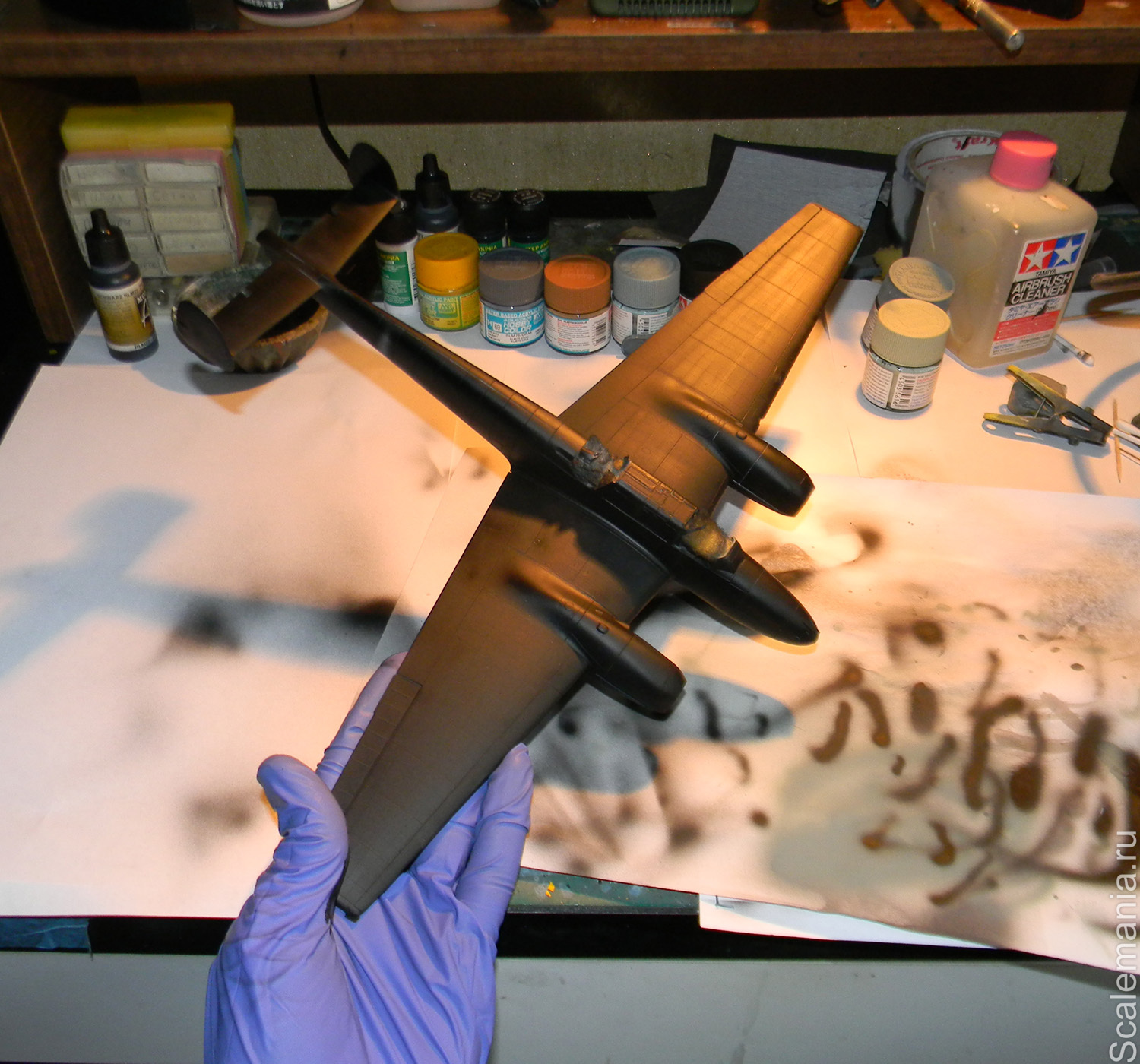

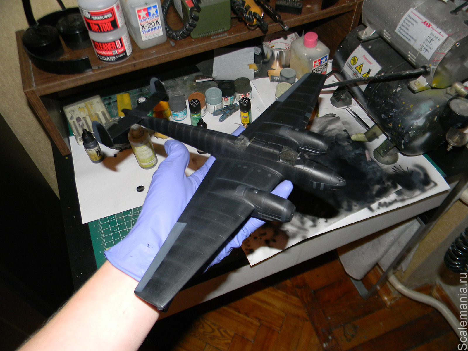

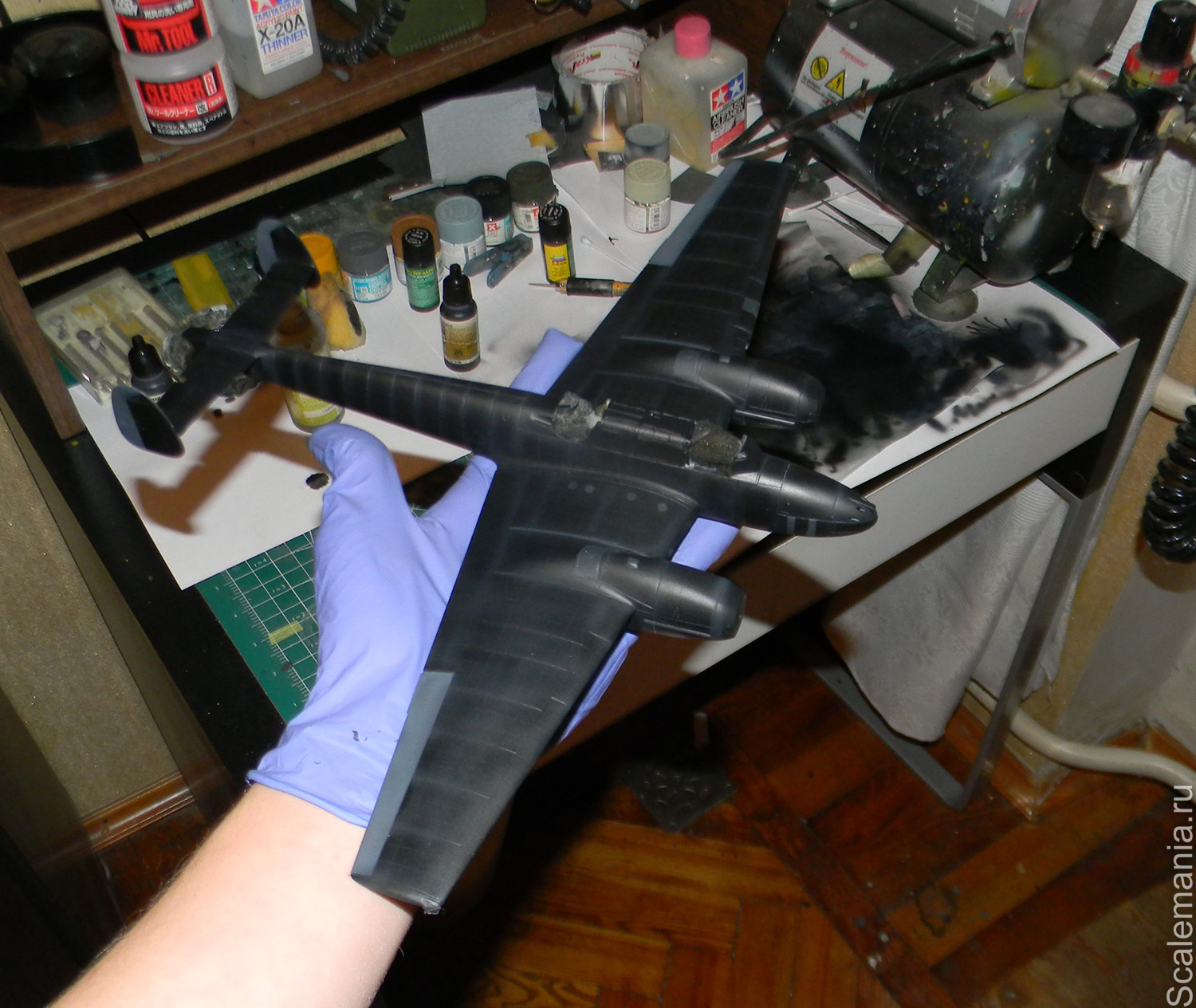

В целом покраска шла уже по отработанной схеме.
Сначала вся модель была покрашена в базовый черный цвет Мастер-акрилом от Звезды.
После чего был нанесен. Как бы его назвать. Мидл-шейдинг? Суть в том что на базовый цвет наноситься как-бы пост-шейдинг и потом чуток смягчается полупрозрачным слоем базового цвета поверх.
После чего часть панелей и рулевые поверхности были задуты в отличный от базового цвета оттенок. На этот раз сильный панельный эффект, на манер Р-61 я делать не стал, так как в целом ночные Bf-110 отличались весьма качественной и однотонной окраской.
После этого были задуты элементы быстрого опознавания. Под желтый цвет я предварительно надул белую подложку.
Белый цвет - Мастер-акрил от Звезды. Желтый - акрил от Ганзы.

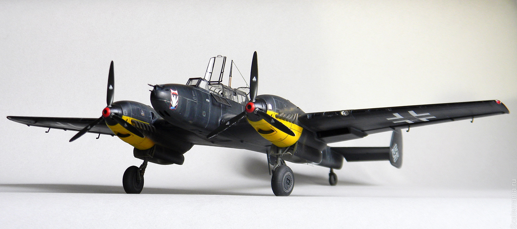

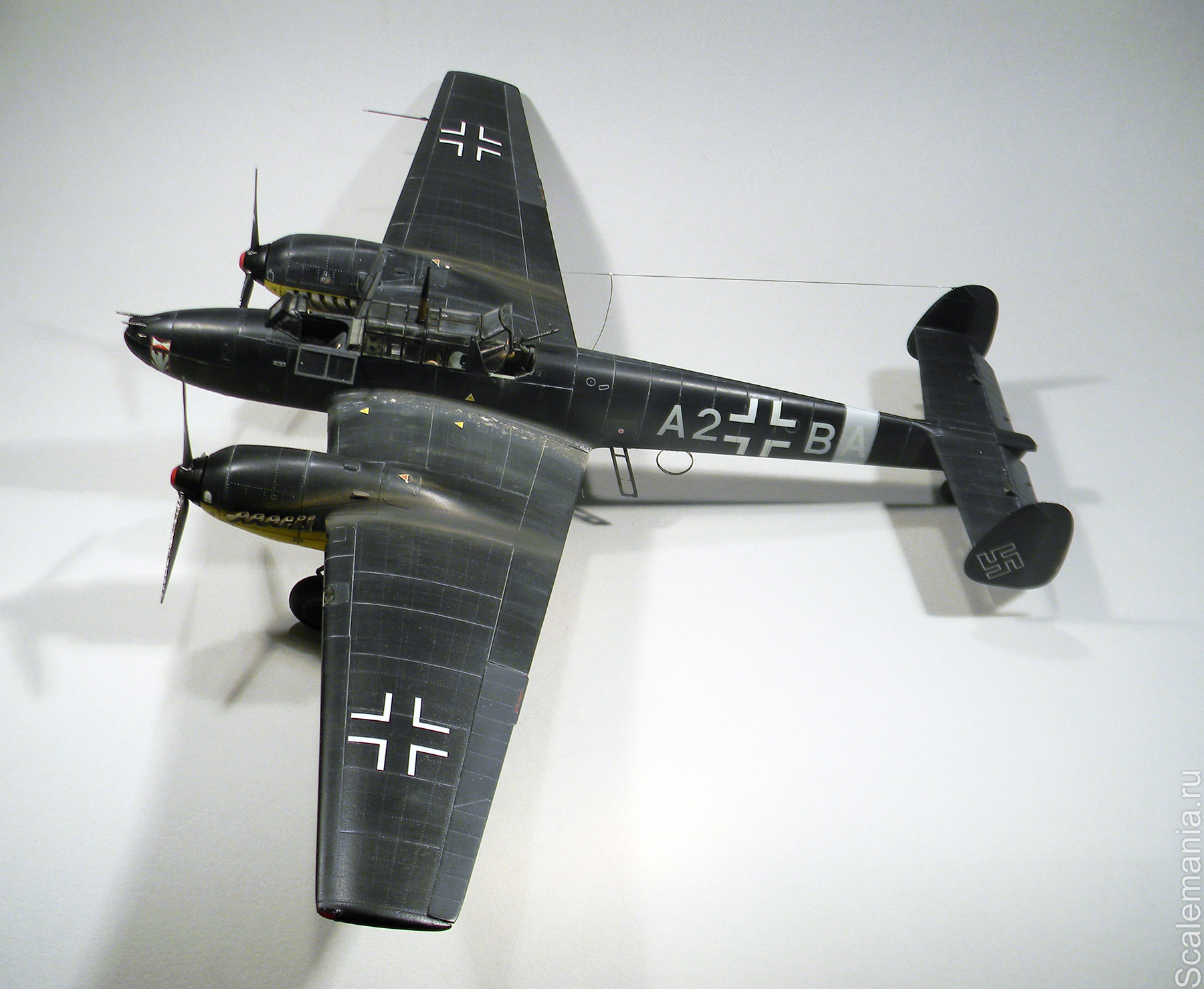

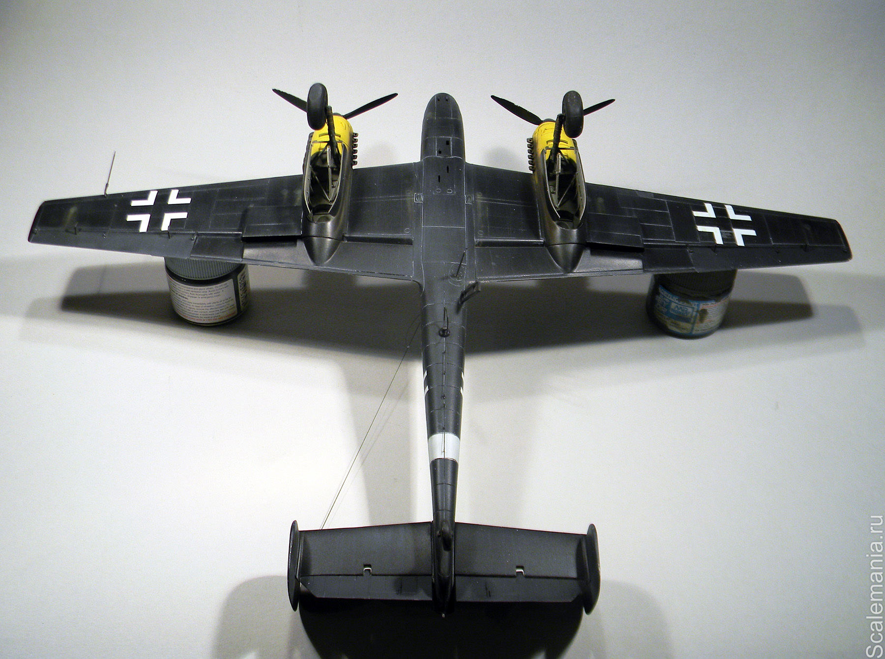

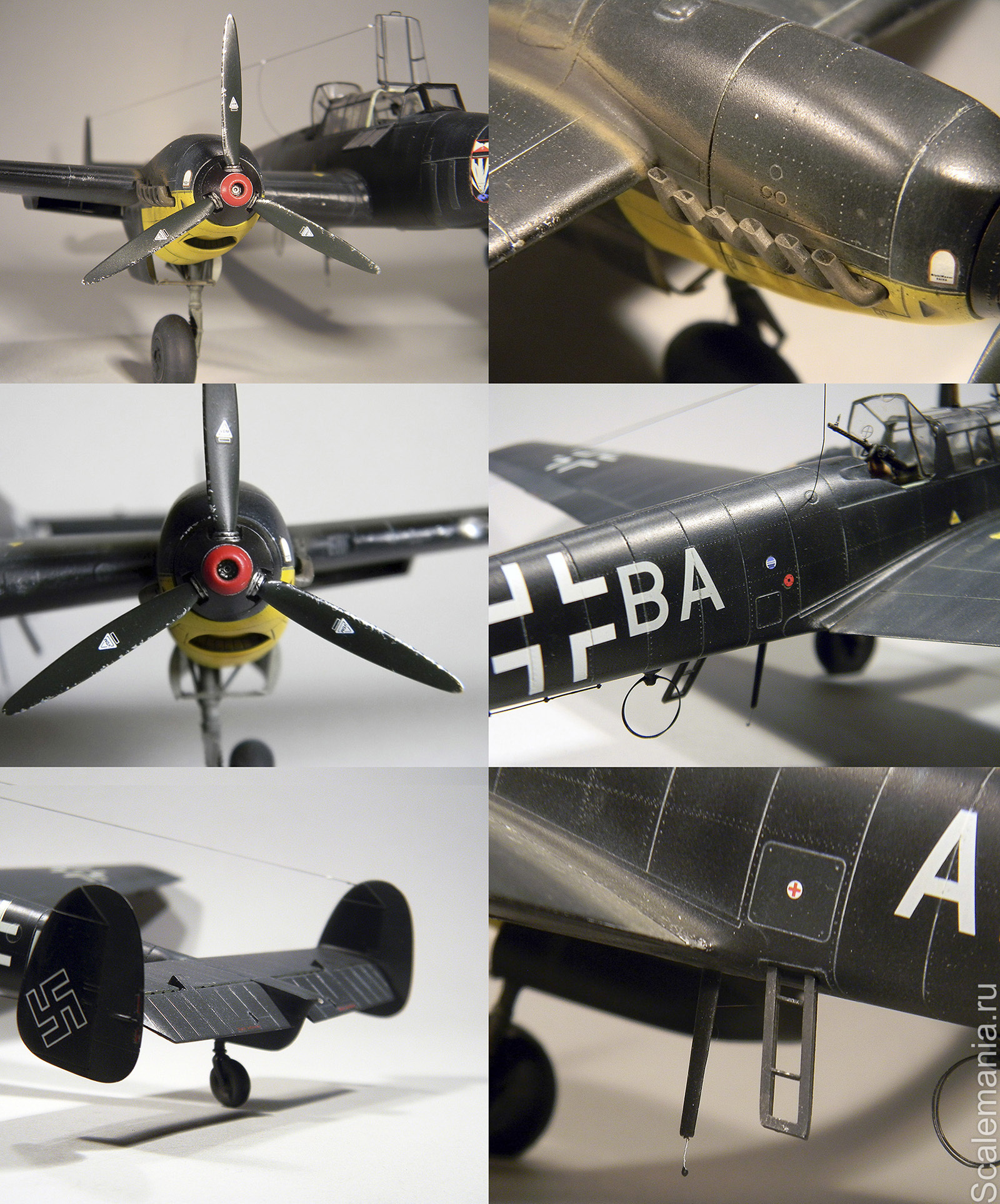

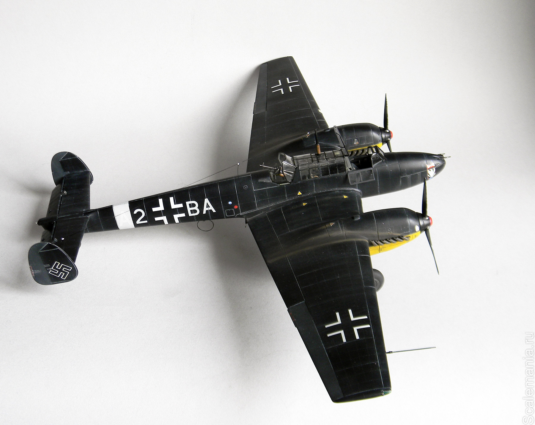

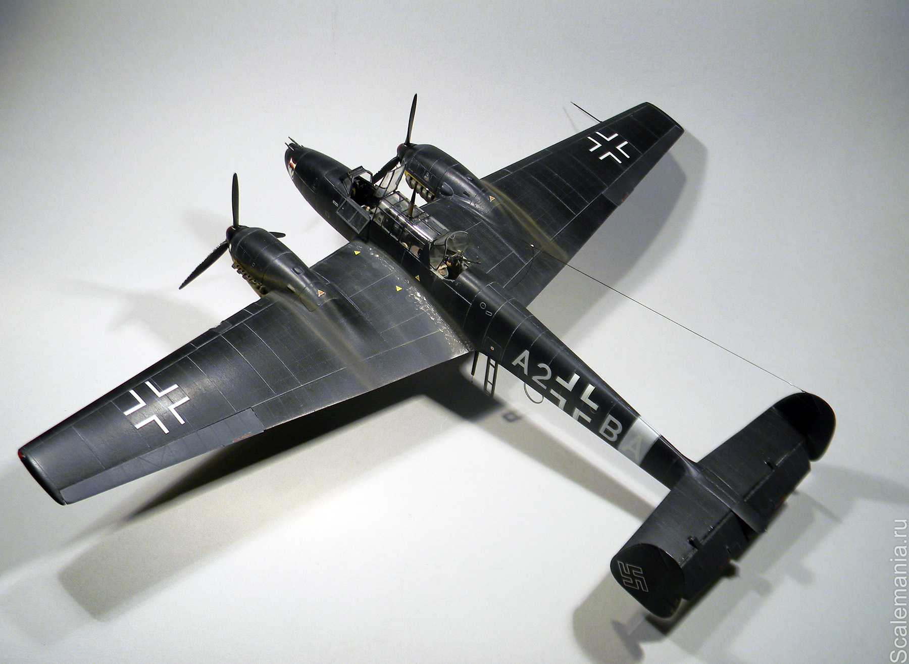

А в итоге получилось вот что. Модель покрашена под Bf-110E из NJG 1 (Nachtjagd Division), Средиземноморье, 1941 год.
Возможно буду переснимать модель.
Из довольно заметного косяка - перплет фонаря. В идеале на нем не хватает одной линии на откидной части у стрелка-радиста, а части переплета должна быть покрашена изнутри, и в цвет интерьера, так как часть каркаса шла изнутри.
Messerschmitt Bf-110E 1/48 от фирмы Eduard Messerschmitt Bf-110E 1/48 от фирмы Eduard Messerschmitt Bf-110E 1/48 от фирмы Eduard Messerschmitt Bf-110E 1/48 от фирмы Eduard Messerschmitt Bf-110E 1/48 от фирмы Eduard Messerschmitt Bf-110E 1/48 от фирмы Eduard Messerschmitt Bf-110E 1/48 от фирмы Eduard Messerschmitt Bf-110E 1/48 от фирмы Eduard Messerschmitt Bf-110E 1/48 от фирмы Eduard Messerschmitt Bf-110E 1/48 от фирмы Eduard Messerschmitt Bf-110E 1/48 от фирмы Eduard Messerschmitt Bf-110E 1/48 от фирмы Eduard Messerschmitt Bf-110E 1/48 от фирмы Eduard Messerschmitt Bf-110E 1/48 от фирмы Eduard Messerschmitt Bf-110E 1/48 от фирмы Eduard Messerschmitt Bf-110E 1/48 от фирмы Eduard Messerschmitt Bf-110E 1/48 от фирмы Eduard Messerschmitt Bf-110E 1/48 от фирмы Eduard Messerschmitt Bf-110E 1/48 от фирмы Eduard Messerschmitt Bf-110E 1/48 от фирмы Eduard Messerschmitt Bf-110E 1/48 от фирмы Eduard Messerschmitt Bf-110E 1/48 от фирмы Eduard Messerschmitt Bf-110E 1/48 от фирмы Eduard Messerschmitt Bf-110E 1/48 от фирмы Eduard Messerschmitt Bf-110E 1/48 от фирмы Eduard Messerschmitt Bf-110E 1/48 от фирмы Eduard Messerschmitt Bf-110E 1/48 от фирмы Eduard Messerschmitt Bf-110E 1/48 от фирмы Eduard Messerschmitt Bf-110E 1/48 от фирмы Eduard Messerschmitt Bf-110E 1/48 от фирмы Eduard Messerschmitt Bf-110E 1/48 от фирмы Eduard Messerschmitt Bf-110E 1/48 от фирмы Eduard Messerschmitt Bf-110E 1/48 от фирмы Eduard

шикарно, Вань.))
при всей моей равнодушной нелюбви к немцам, вынужден отметить, что с удовольствием просмотрел каждую фотографию)
прочитал каждую строчку из написанного.
интересная, и поучительная стройка.
и модель удалась. на славу))

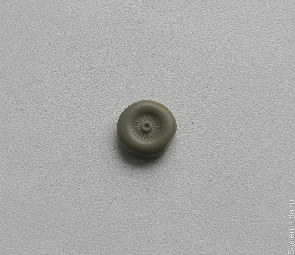

только вот однотонность колес несколько смутила. может стоило показать катание по грунту, самую малость. но это на твое усмотрение.
 Заголовок сообщения: Re: Messerschmitt Bf-110E 1/48 от фирмы Eduard
СообщениеДобавлено: 11 дек 2014 11:59
С колесьями согласен. Они у мессера большие, надо было по беговой поверхности покрышки задуть более светлым цветом, как я раньше делал, да поленился. А пигмент, которым я колеса припылил совсем их однотонными сделал.
