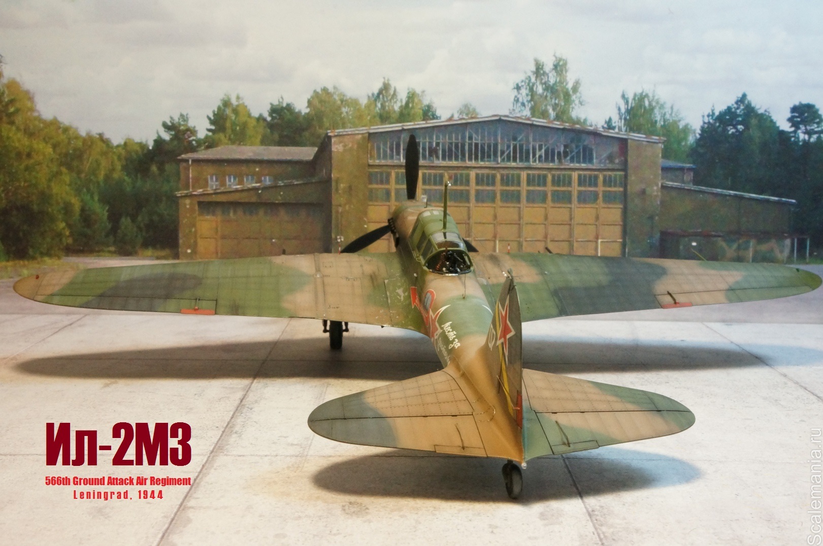

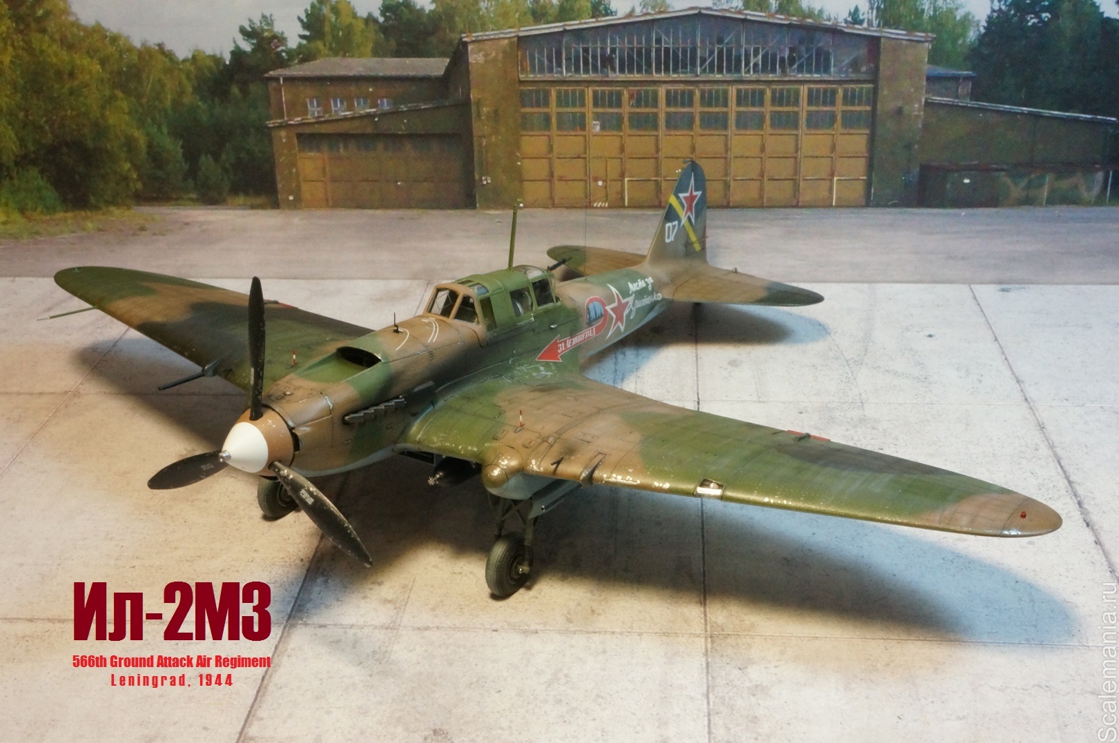

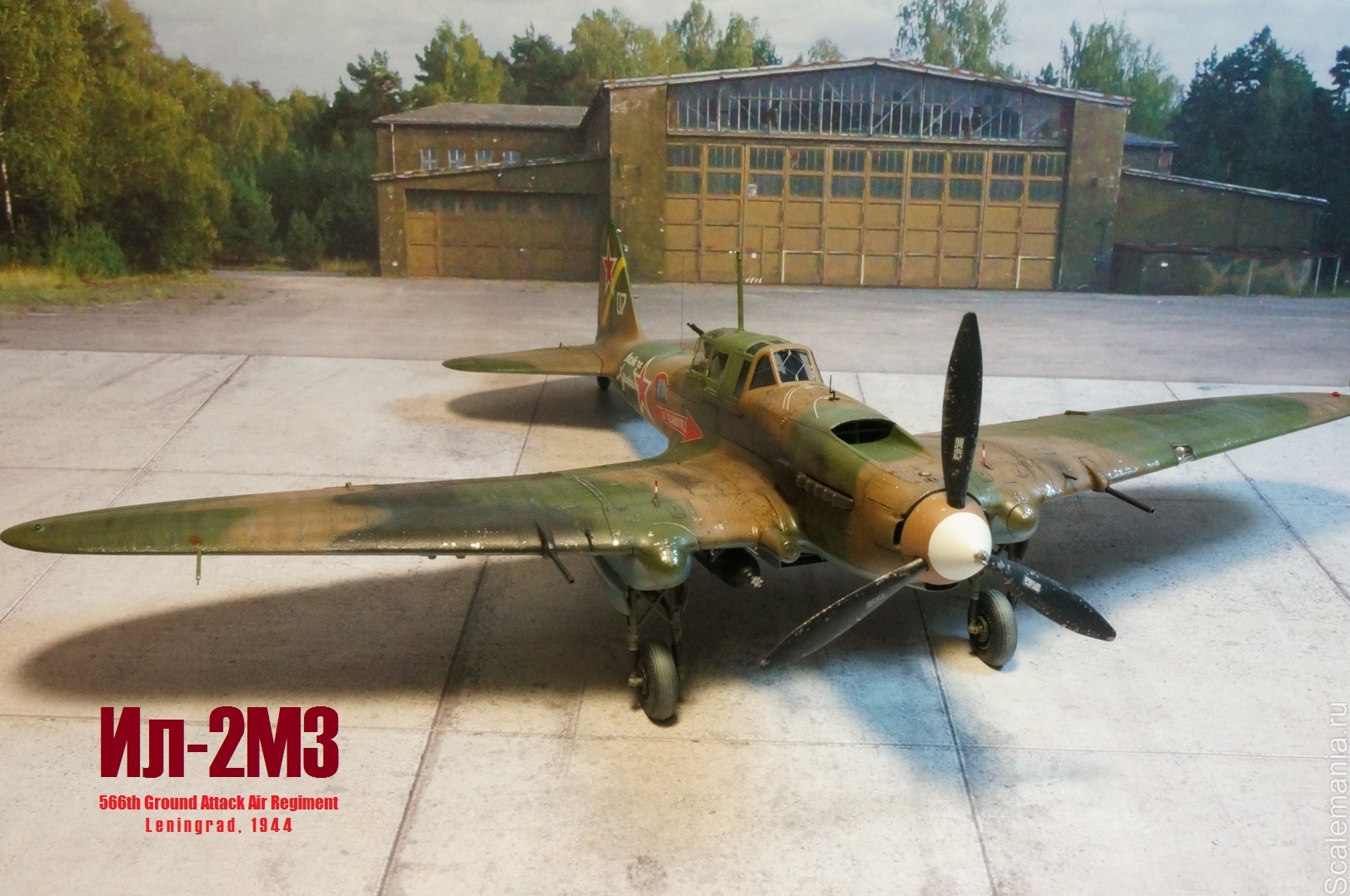

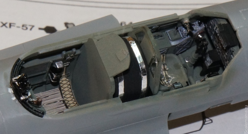

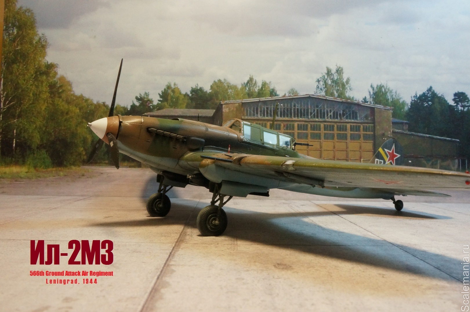

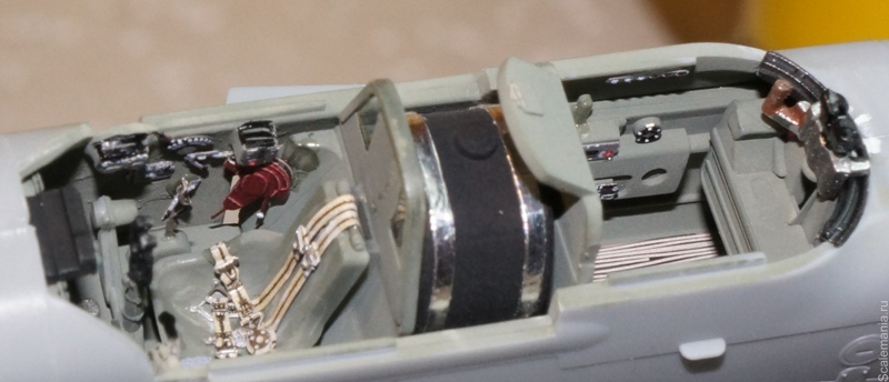

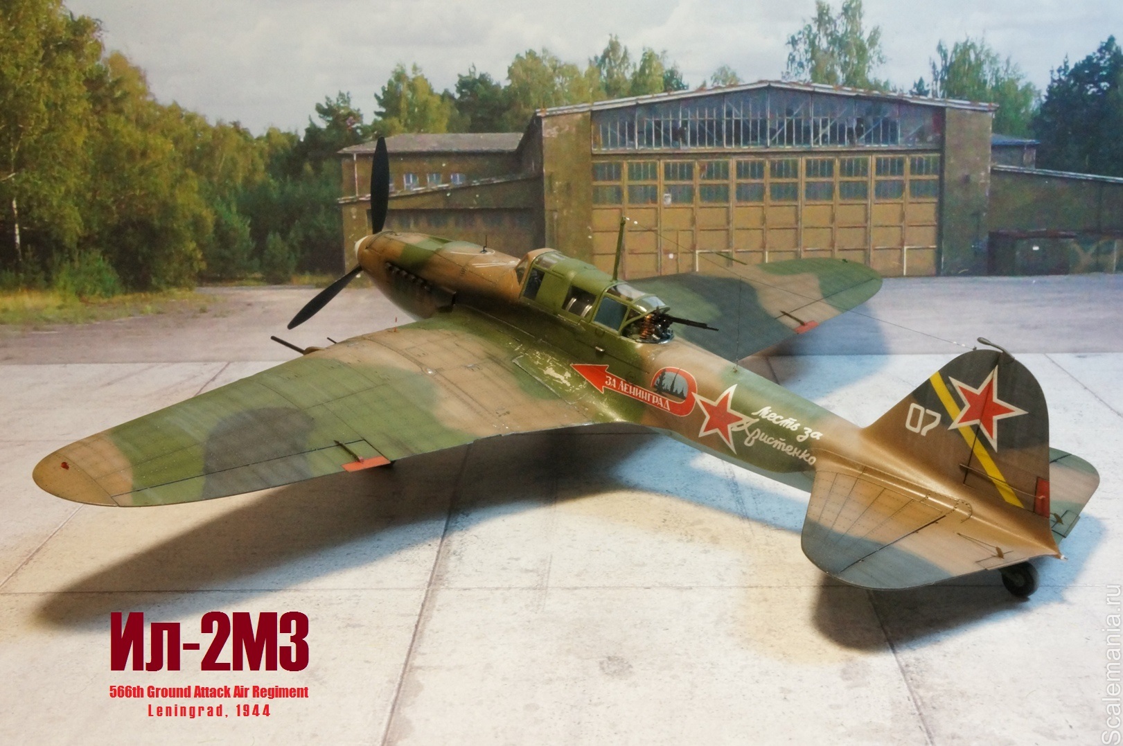

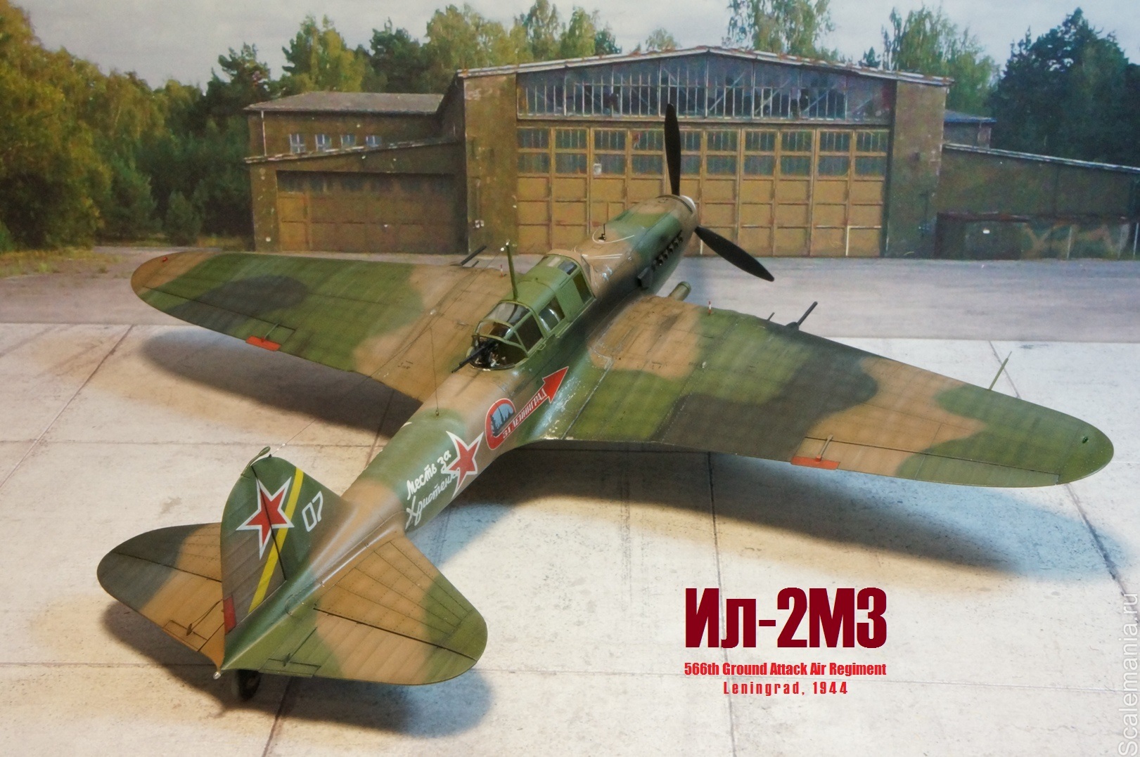

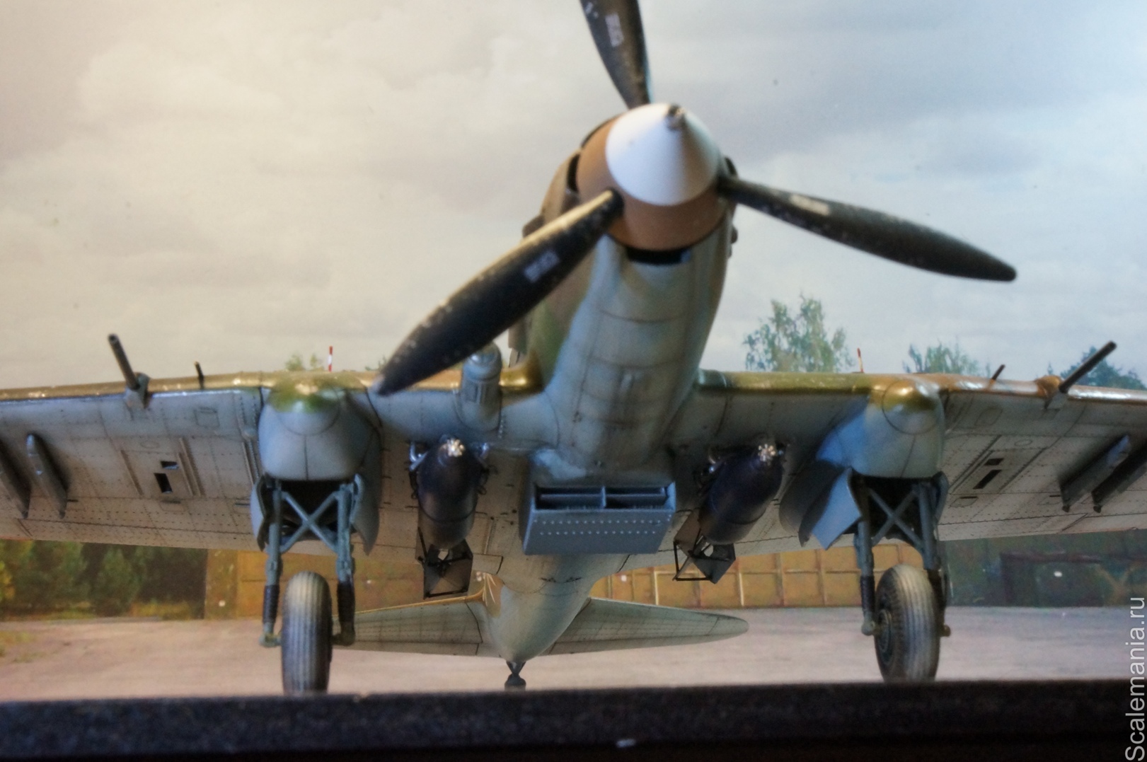

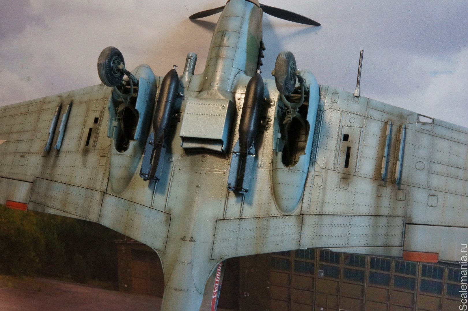

Доброго всем времени суток! К одноместному Илу вдогонку решил собрать двухместный от Тамии. Набор конечно великолепный, слов нет, но и эдиковкое травло тоже в тему. Применил его почти полностью. Заменил БАНО и фару на эльфовское, выхлопные патрубки и шасси тоже (производителя не помню). Пушки, пулеметы и трубка ПВД - иглы и трубки. Антенный трос - чулочная нить. Антенная мачта из швейной иглы, родная гнется как удочка. Проклепал все поверхности. Чуть ли не в первый раз в жизни не трогал кромки крыла - они сделаны достаточно тонко. Окрашено тамией, грунт-модел мастер. Прешейдинг, постшейдинг, масляные точки.
Этот самолет воевал в 566-м штурмовом авиационном полку 277-й штурмовой авиационной дивизии фронтовой авиации Вооруженных Сил СССР. Модель пытается показать его таким, как он выглядел в боях на Ленинградском фронте летом 1944 года, когда его пилотировал командир эскадрильи лейтенант В. И. Мыхлик.
Надписи на фюзеляже - "За Ленинград" и "Месть за Христенко". Христенко был летчиком эскадрильи и погиб в начале 1944 года. В. И. Мыхлик, дважды Герой Советского Союза, закончил войну в звании капитана и продолжил службу в Советской Армии.
