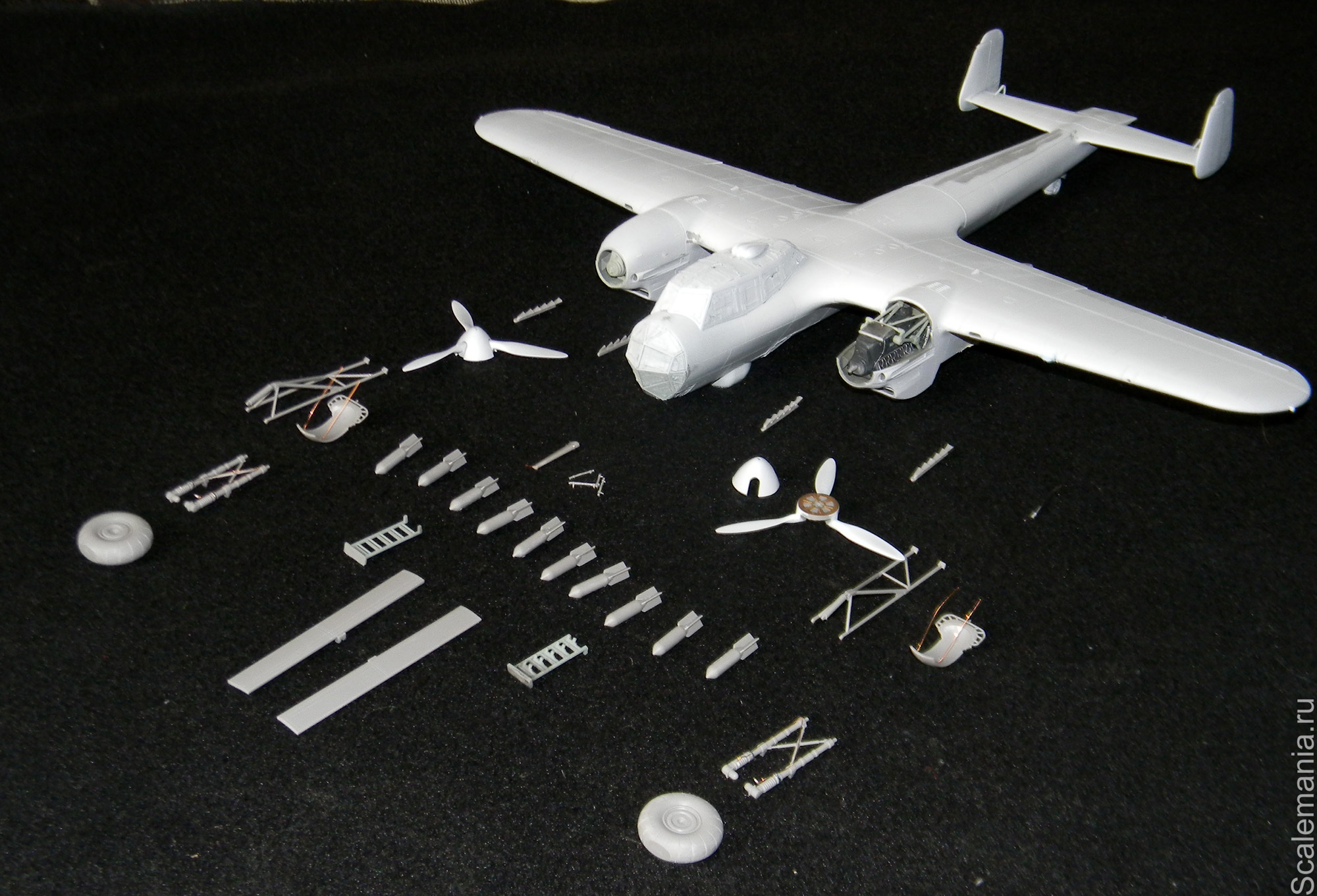

Совершено случайно получилось так что меня стукнуло собрать эту модель. Сейчас, быстро, сразу после появления ее в продаже.
Пара слов по модели:

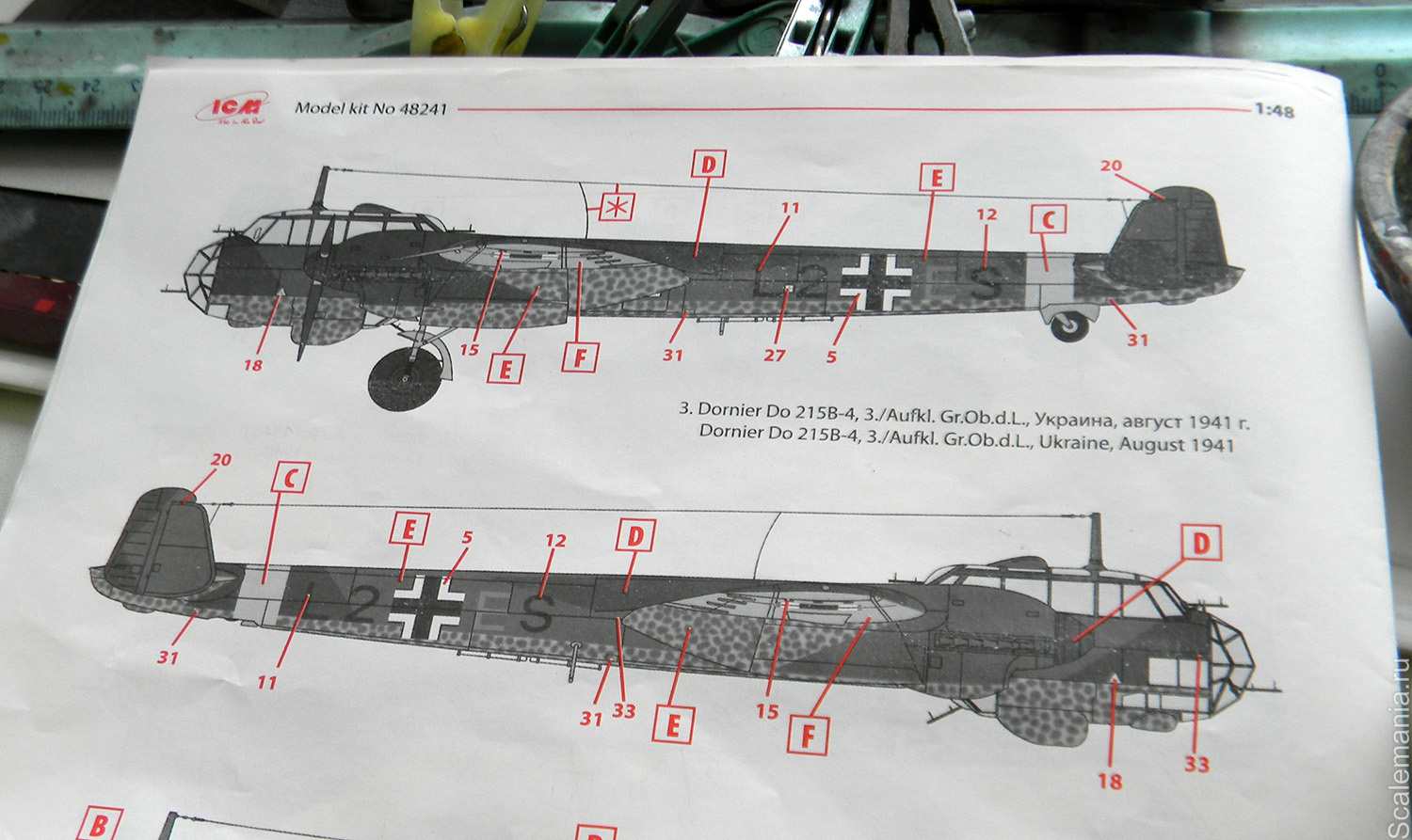

Литье хорошее, пластик в работе приятный. Несколько толкателей находятся в заметных местах (сидушка стрелка, створки ниш шасси и тд), но их мало. Стыки прессформ есть, но убираются легко. Есть пара утяжин в местах большой толщины деталей. К примеру на деталях капота. Набор предлагает собрать разведчик, но можно сделать и бомбер, все детали для этого есть. Надо только найти нужные декали и не открывать бомбоотсек, в котором дан дополнительный бак для разведчика.Фонари кабины прозрачные, приемлемой толщины и почти не дают искажений. Декаль у ICM от нового поставщика. В отличи старых не рассыпаются так сильно, но с печатью не все хорошо. Для примера - на фото видно потеки краски. Причем в другой коробке декаль нормальная. Варианты известные, правда довольно скучные. Переводится декаль очень посредственно и ни на какие жидкости не реагирует от слова совсем.
1/48 Dornier Do 215B-4 ICM 1/48 Dornier Do 215B-4 ICM 1/48 Dornier Do 215B-4 ICM 1/48 Dornier Do 215B-4 ICM

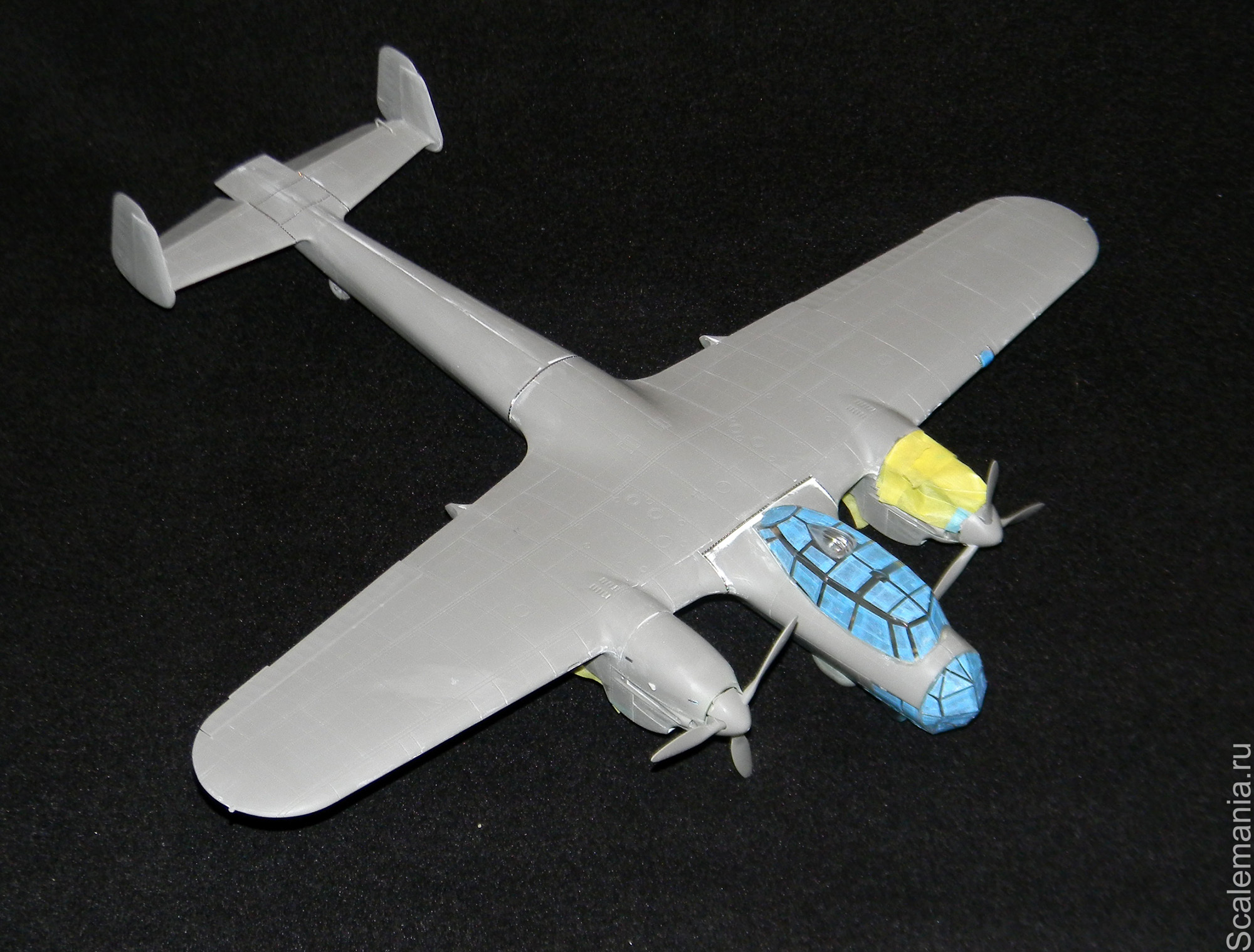

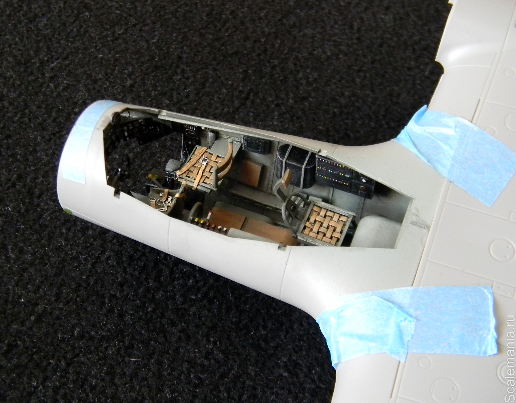

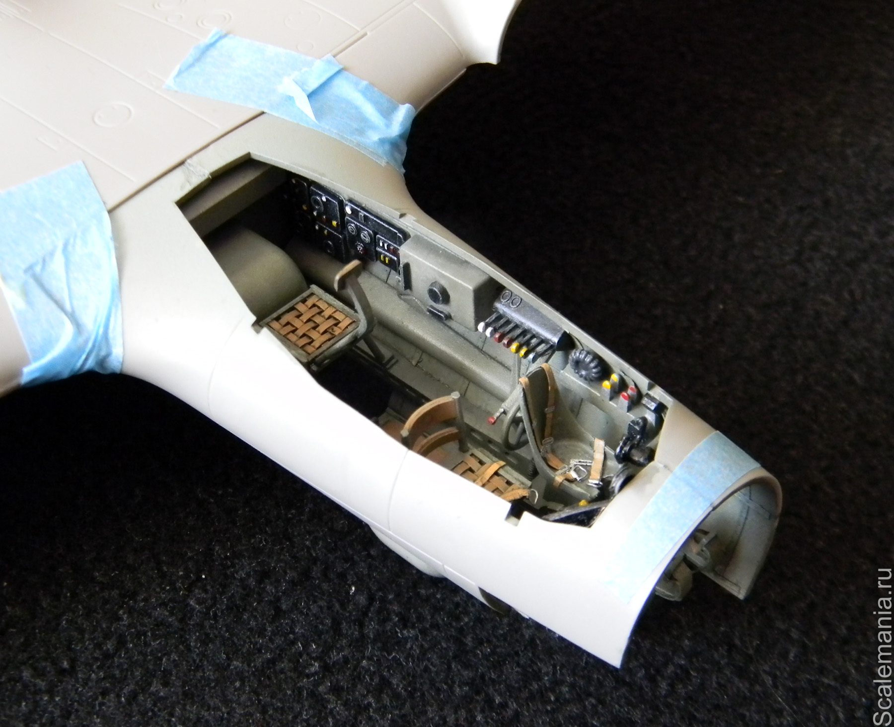

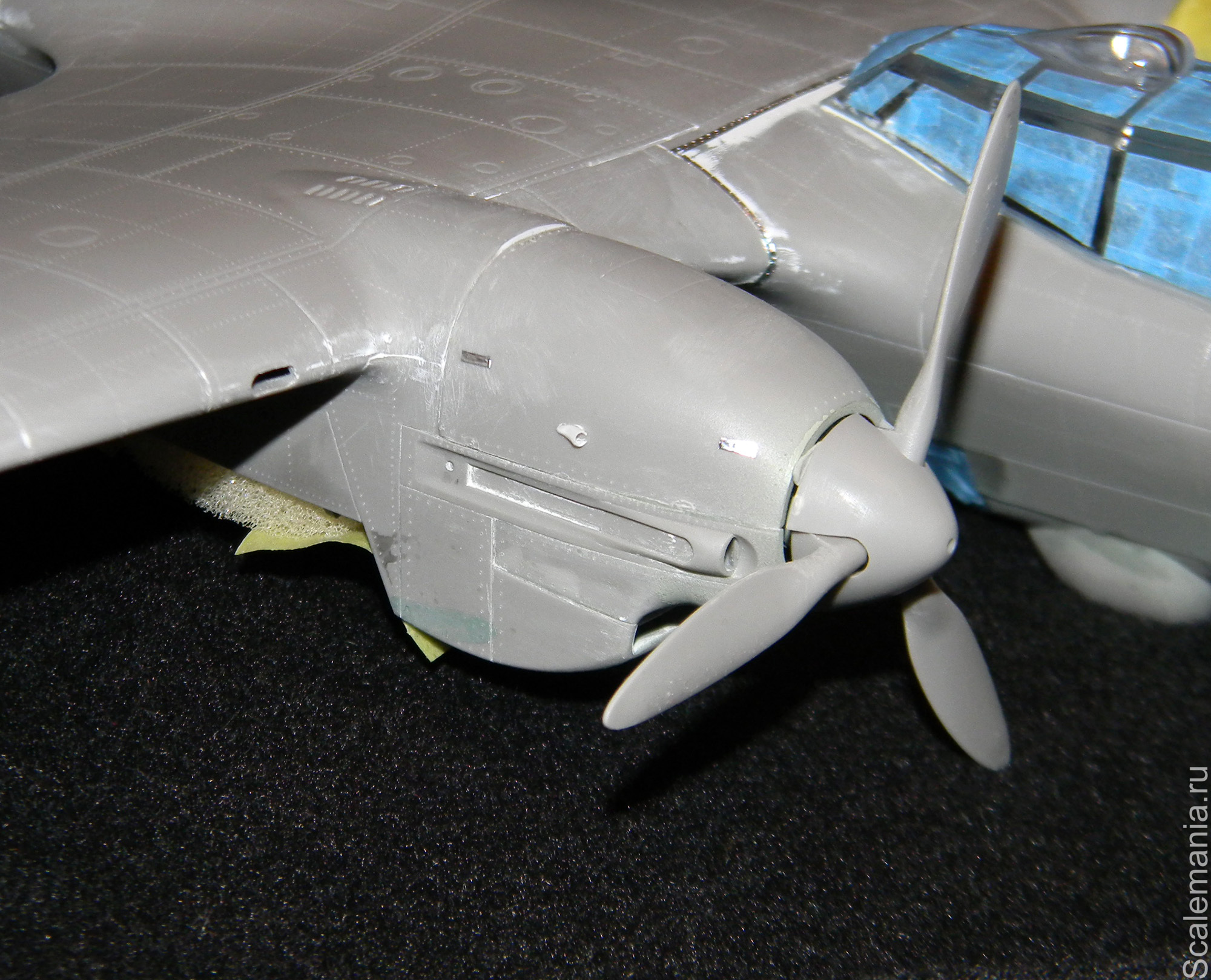

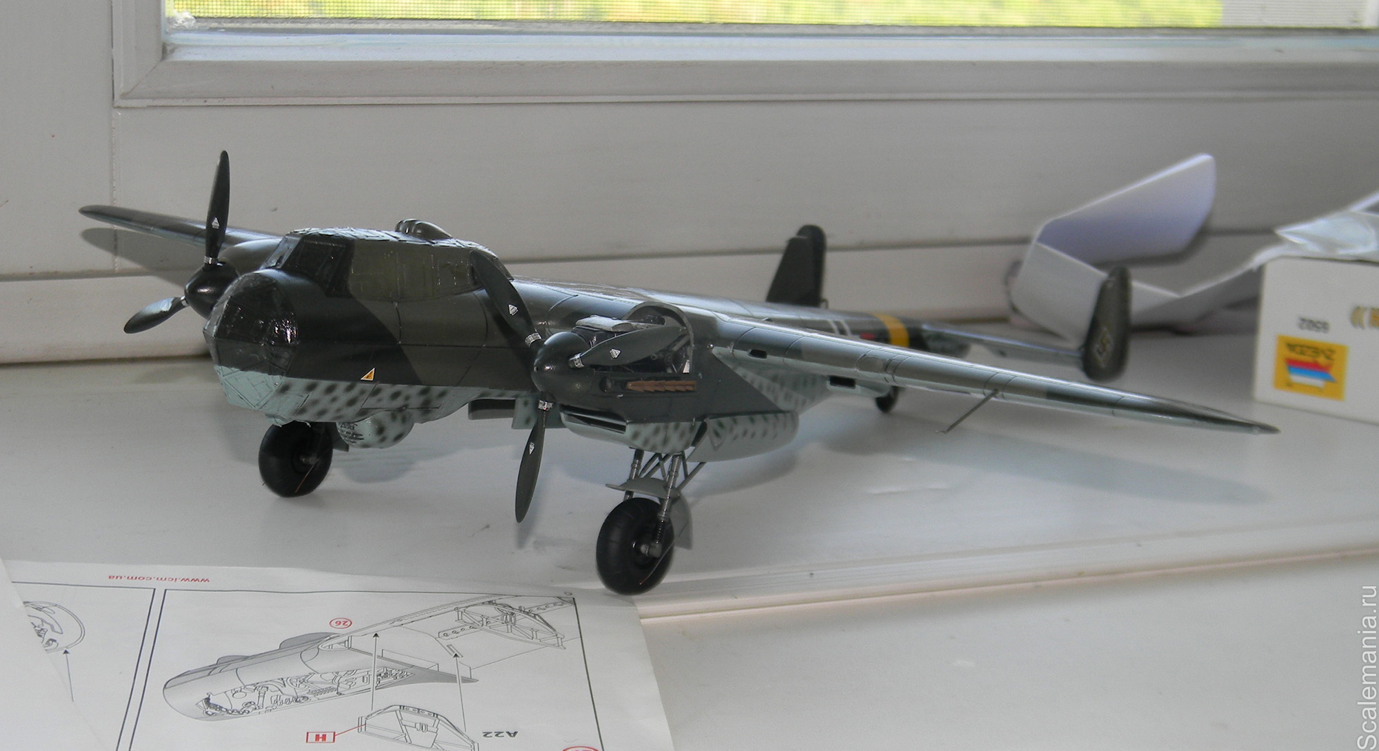

По сборке. Тут выходит довольно интересно. Вся мелочевка собирается хорошо, кабина кстати деталированна не плохо, хотя есть где поработать руками. Я добавил буквально совсем немного от себя. Правда на детали А32(левый борт фюзеляжа) забыли сделать посадочные места для детали C41. В итоге приходится клеить С41 встык. Но это мелочи. Веселье начинается при стыковке крупных деталей. Фюзеляж норовит завернуться винтом, тут надо быть аккуратным. Но это еще цветочки. Самое веселое - крылья. Им очень не хватает подобия лонжеронов или минимального силового набора. В итоге их ведет так что без самодельных распорок получатся жуткие щели, уступы и смещения. Стыковка крупных деталей просто не продумана. Про гибкость пластика забыли совсем.
1/48 Dornier Do 215B-4 ICM 1/48 Dornier Do 215B-4 ICM 1/48 Dornier Do 215B-4 ICM 1/48 Dornier Do 215B-4 ICM 1/48 Dornier Do 215B-4 ICM 1/48 Dornier Do 215B-4 ICM 1/48 Dornier Do 215B-4 ICM 1/48 Dornier Do 215B-4 ICM 1/48 Dornier Do 215B-4 ICM 1/48 Dornier Do 215B-4 ICM 1/48 Dornier Do 215B-4 ICM 1/48 Dornier Do 215B-4 ICM 1/48 Dornier Do 215B-4 ICM 1/48 Dornier Do 215B-4 ICM

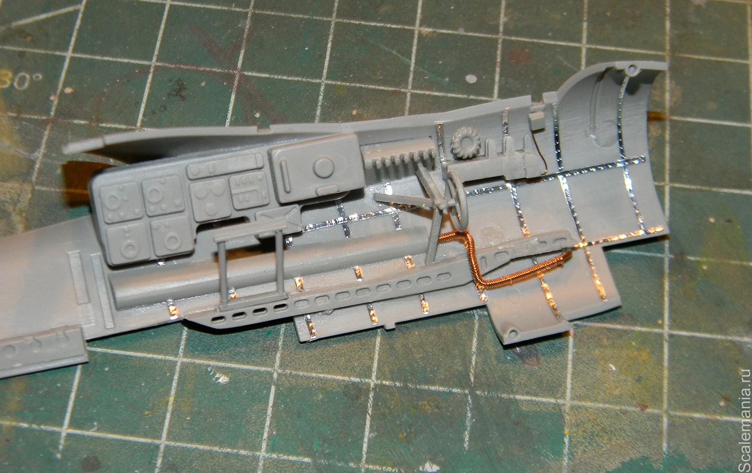

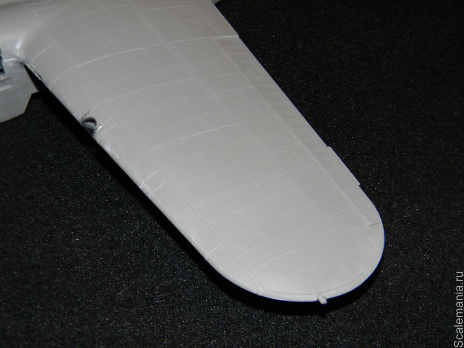

В результате шпаклевки на швы уходит прилично. После зашкуривания результат не так старшен, но все же хорошей собираемость не назовешь. Возможно изменив порядок сборки и сначала приклеив мотогондолы к нижним половинка крыльев части проблем можно избежать, так как ниши играют роль распорок крыла, придавая ему нужный профиль. В некоторых местах (где был велик шанс раскрошить шпаклевку или просто было лень возиться со сложными линиями) - фольга самоклейка для имитации панелей. Потом - клепка. Чисто по мотивам, так как чертежей просто нет. Но без неё как-то совсем скучно. После клепки занялся фонарем кабины. Отдельный "шик" дорнее - 6(!) оборонительных пулеметов. Со всех срезал стволы, иначе красить не реально. В придачу возможно заменю на смоляные. Кроме этого сделал чуток проводки изнутри фонаря кабины, от антенны и прочего оборудования. А снизу, в фотокамерах вставил кусочки CD-диска. Нечего там пустоте сиять. Пусть будет не совсем верно, зато красивше. На фару приклеил "стекло" из скотча и для прочности пролил его Футурой. В маслорадиаторах (?) под крыльями сделал сетку из чайных "пирамидок".

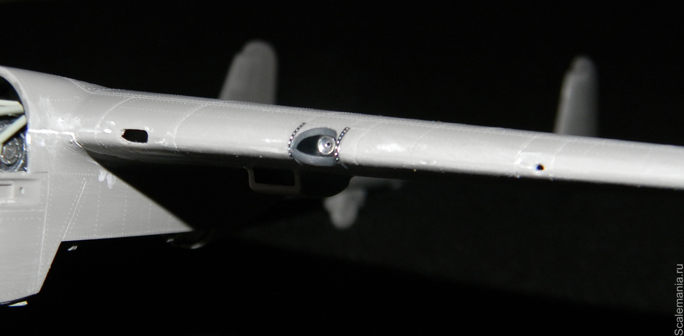

Потом поклеил маски на фонарь. Задул фонарь интерьерным цветом. Загрунтовал модель. Чуток повозился с мелочевкой. Один капот будет открыт(с двигателем предстоит отдельная работа), а вот другой - нет. При этом капоты у ICM откровенно скучные, часть деталей забыта. Сделал входное отверстие какого-то из патрубков и узлы навески капота. На крыле сверху добавил вывод какого-то дренажа из ниш шасси. Детали заметные, а на модели их тоже нет.

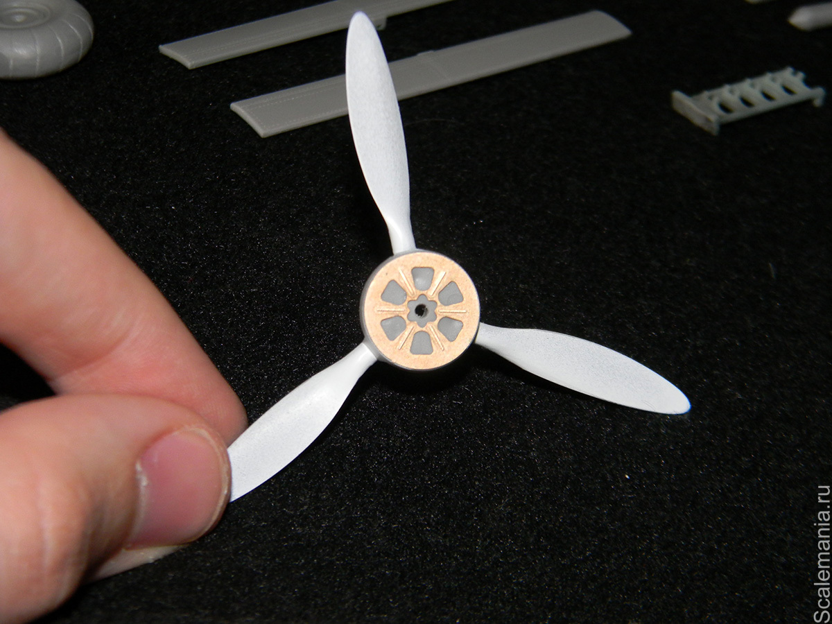

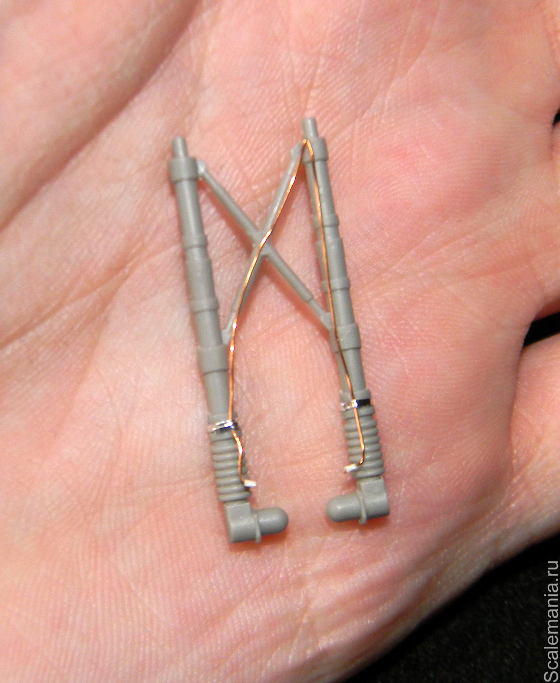

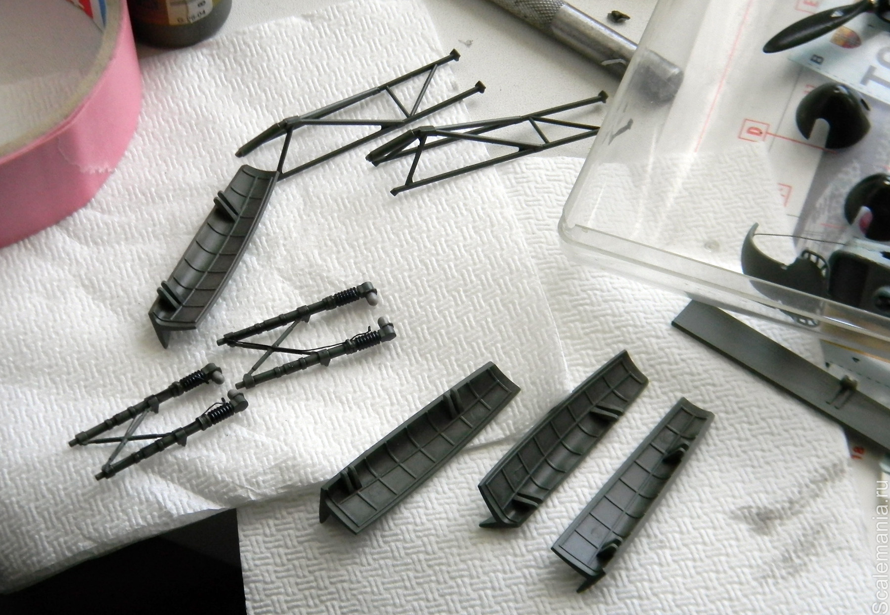

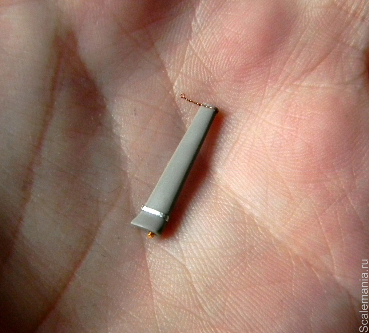

По мелочевке - дополнил проводку тормозов на стойках шасси. Доделал сами колеса. На винте с тыльной стороны добавил деталировки, а то он был очень скучный. Доработал мачту антенны. Кроме этого решил немного усилить её крепление. Из стальных трубок и растянутой над огнем уховертки сделал новую трубку ПИТО.

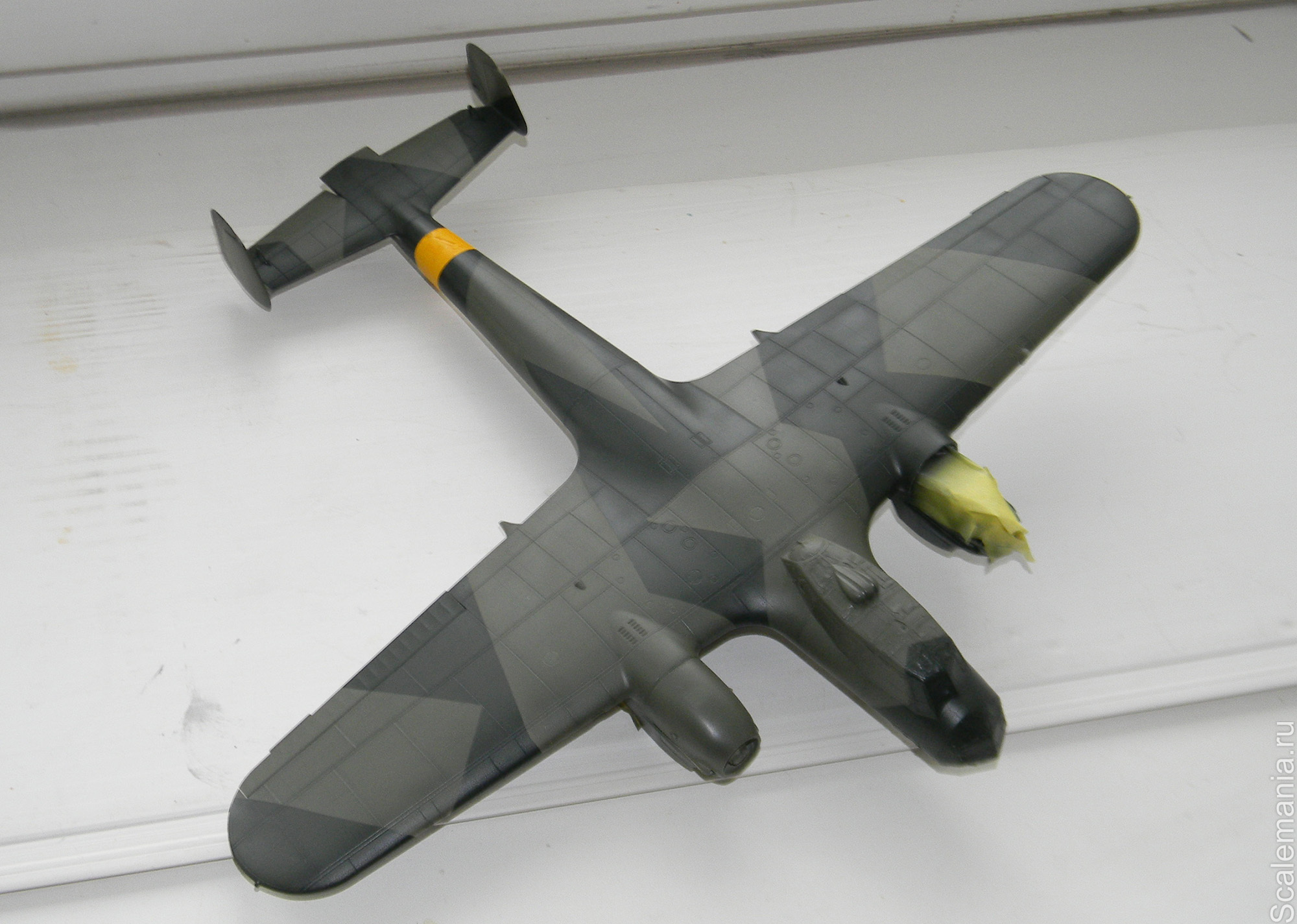

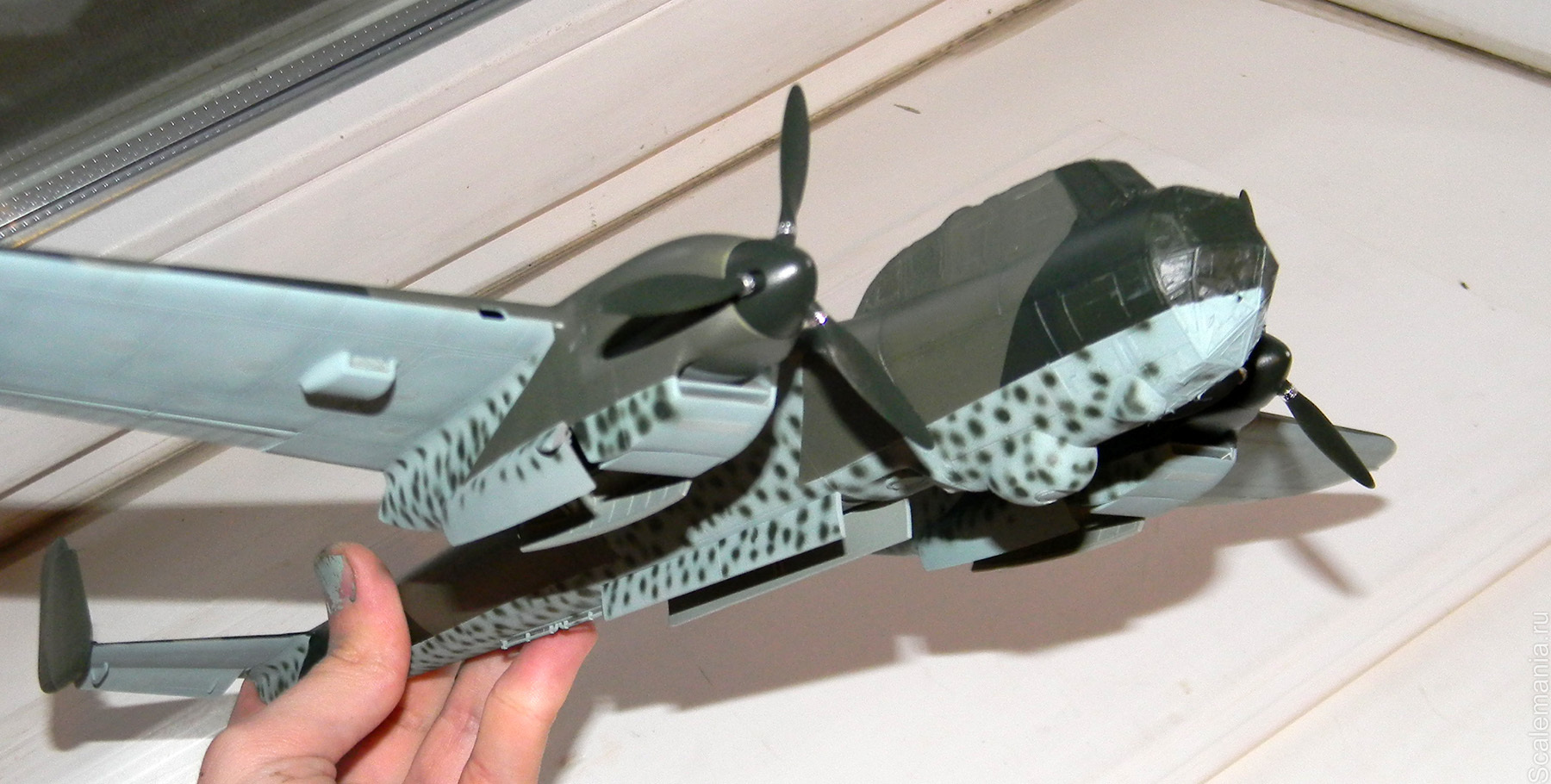

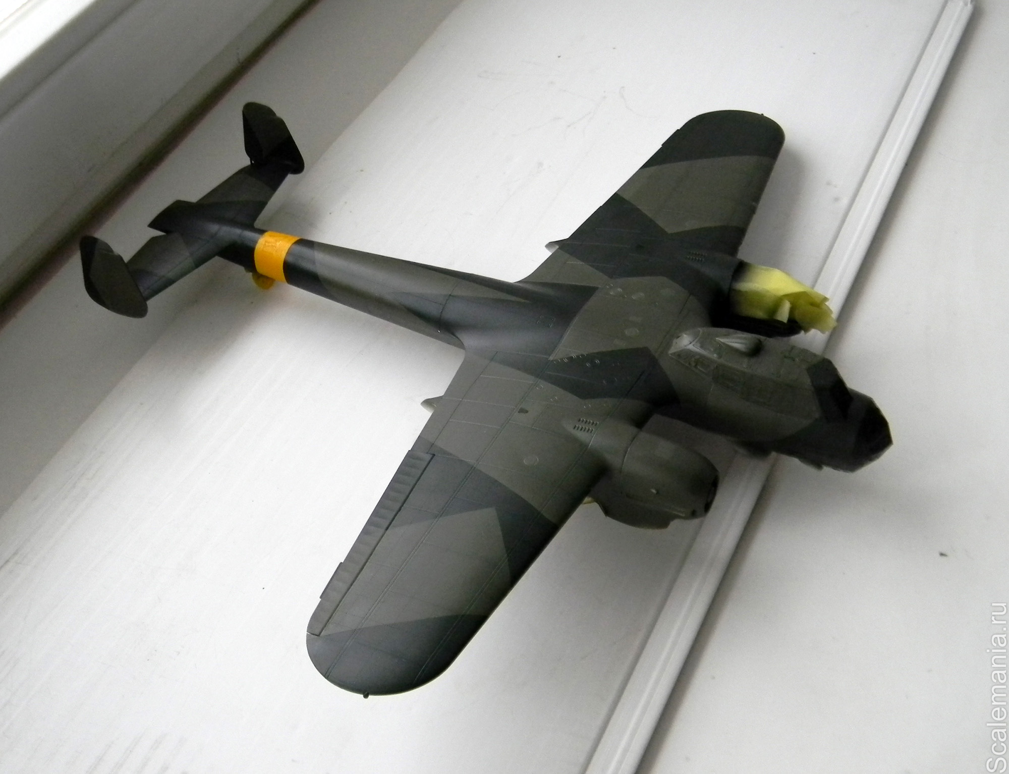

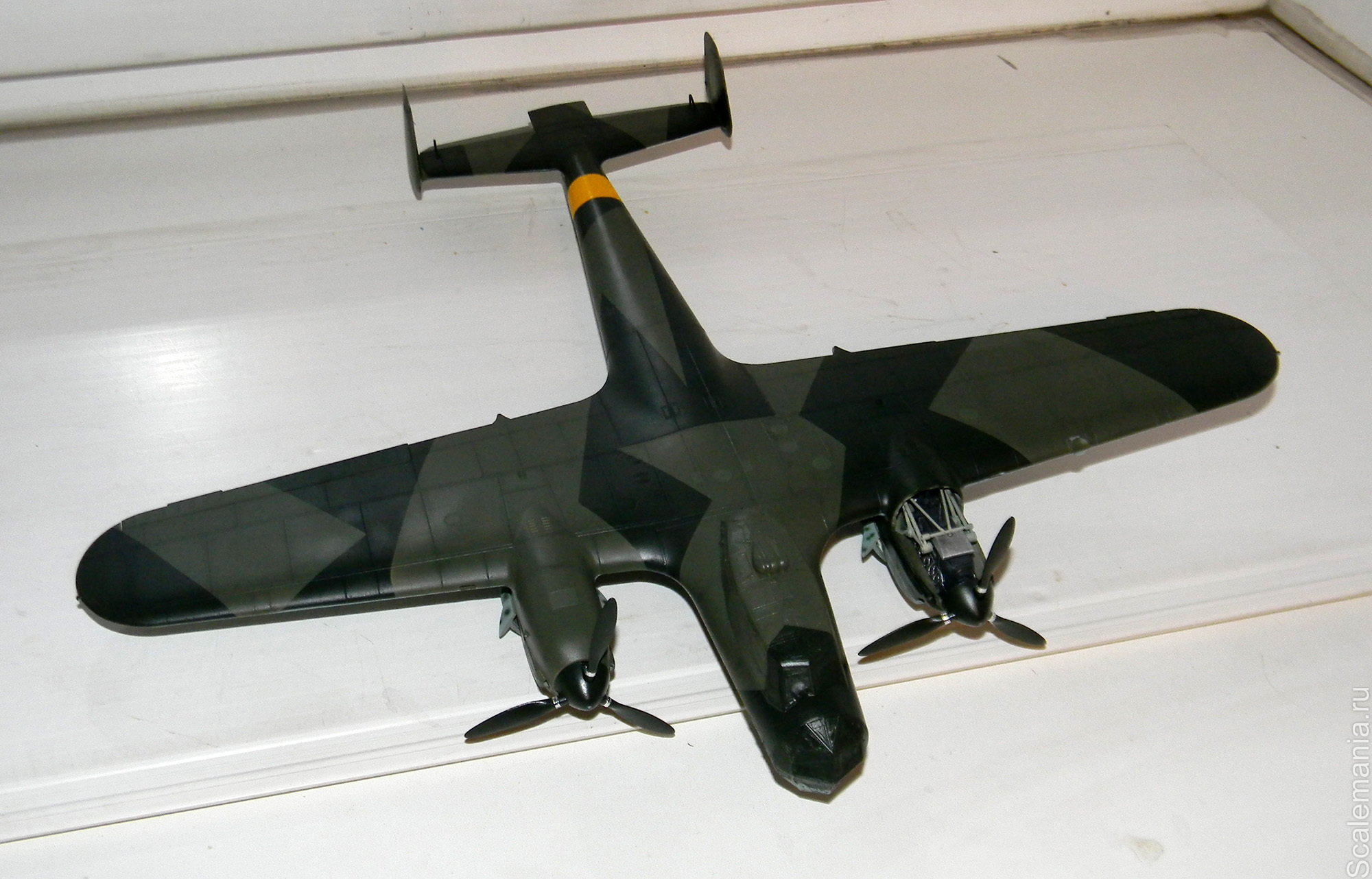

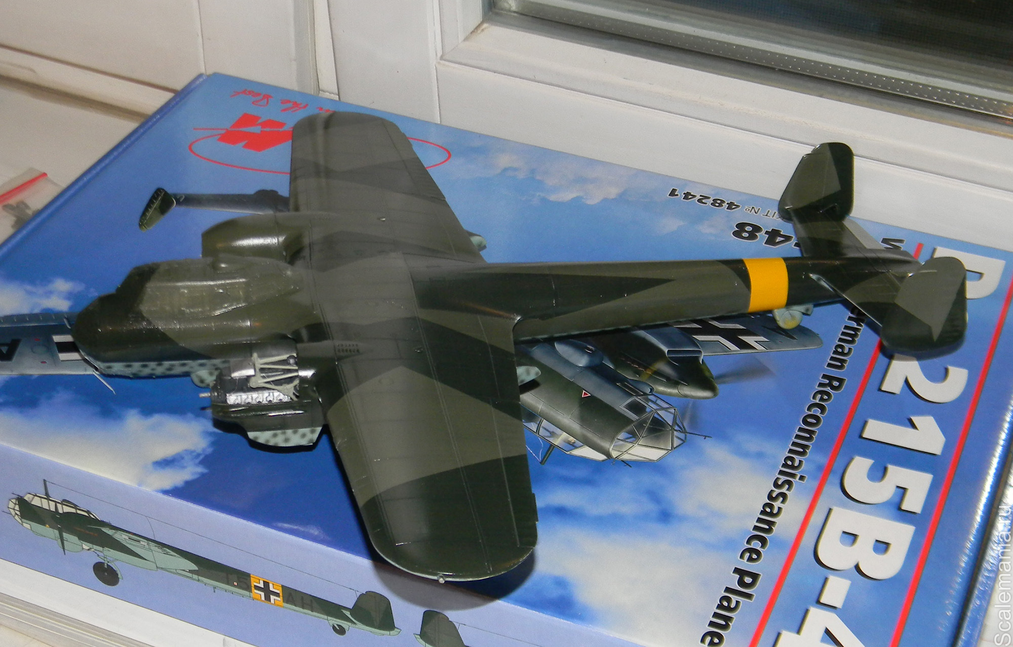

Ну и настал черед покраски. Тут все без слов. В кратце - дважды подводила химия от Mr. Hobby. Сначала желтый цвет, потом матовый лак. Ну а так - веселье с масками, не совсем удачный камок на нижних поверхностях(крупные пятна), игра с оттенком панелей сверху в итоге стала не видна. Ну и из-за проблем с лаком модель запачкалась пылью. И в итоге клепка местами почти пропала, правда это не страшно, а даже скорее вполне реалистично. Отдельная песня - декали. С одной стороны - сменили изготовителя декалей, до этого я перевел звезды от их По-2 на Су-2 и все вроде как было ОК. Но тут стало ясно что не все гладко еще при первом взгляде в коробку. Смещение цветов и просто потеки краски в изобилии украшали декаль. Если бы это было единственной проблемой, ага. Что могу сказать в итоге. Было весело, результат на выходе не очень веселый. Кресты сверху крыльев и свастика - из запасов. Остальное - родные деки... Лаковый слой появился. Душевный, жестяной. Деки не берет ни тамиевский маркфит, ни сет-сол, ни спирт, ни блин бензин для зажигалок. Облегать расшивку и лючки? Растворять границы лаковой подложки? Просто нормально держаться на поверхности? Нет, деки от ICM этим не занимаются. Ну и не смотря на появшийся лак они продолжают крошится. На этот раз от жесткости. Не так сильно как старые деки, но кресты по частям собирать пришлось. Как и буквы. Все крупные декали вырезал по контуру, только сглупил и не срезал смещения цветов на крестах. Что-то не так с буквенными кодами, на свое место они влезли с трудом, чую крест надо было сажать не по инструкции. В итоге всего веселья проглядел небольшое смещение одного кода (буква S по левому борту). Ах да. Особый шик - нижние кресты. К примеру правый только на 40% состоит из декали. Остальная часть просто накрашена. Потому что при подкраске он решил отойти со скотчем. Не смотря на сушку, покрытие лаком, и то что скотч был очень слабой "липучести". Собственно надо было не лениться и задуть большую часть обозначений. А так пришлось прорезать по декалям расшивку, катать поверх клепку, заливать их футурой.
1/48 Dornier Do 215B-4 ICM 1/48 Dornier Do 215B-4 ICM 1/48 Dornier Do 215B-4 ICM 1/48 Dornier Do 215B-4 ICM 1/48 Dornier Do 215B-4 ICM 1/48 Dornier Do 215B-4 ICM 1/48 Dornier Do 215B-4 ICM 1/48 Dornier Do 215B-4 ICM 1/48 Dornier Do 215B-4 ICM 1/48 Dornier Do 215B-4 ICM 1/48 Dornier Do 215B-4 ICM 1/48 Dornier Do 215B-4 ICM 1/48 Dornier Do 215B-4 ICM 1/48 Dornier Do 215B-4 ICM 1/48 Dornier Do 215B-4 ICM 1/48 Dornier Do 215B-4 ICM 1/48 Dornier Do 215B-4 ICM 1/48 Dornier Do 215B-4 ICM 1/48 Dornier Do 215B-4 ICM 1/48 Dornier Do 215B-4 ICM 1/48 Dornier Do 215B-4 ICM 1/48 Dornier Do 215B-4 ICM 1/48 Dornier Do 215B-4 ICM 1/48 Dornier Do 215B-4 ICM 1/48 Dornier Do 215B-4 ICM 1/48 Dornier Do 215B-4 ICM 1/48 Dornier Do 215B-4 ICM 1/48 Dornier Do 215B-4 ICM 1/48 Dornier Do 215B-4 ICM 1/48 Dornier Do 215B-4 ICM 1/48 Dornier Do 215B-4 ICM 1/48 Dornier Do 215B-4 ICM 1/48 Dornier Do 215B-4 ICM 1/48 Dornier Do 215B-4 ICM 1/48 Dornier Do 215B-4 ICM 1/48 Dornier Do 215B-4 ICM 1/48 Dornier Do 215B-4 ICM 1/48 Dornier Do 215B-4 ICM 1/48 Dornier Do 215B-4 ICM 1/48 Dornier Do 215B-4 ICM 1/48 Dornier Do 215B-4 ICM 1/48 Dornier Do 215B-4 ICM 1/48 Dornier Do 215B-4 ICM 1/48 Dornier Do 215B-4 ICM 1/48 Dornier Do 215B-4 ICM 1/48 Dornier Do 215B-4 ICM 1/48 Dornier Do 215B-4 ICM 1/48 Dornier Do 215B-4 ICM 1/48 Dornier Do 215B-4 ICM 1/48 Dornier Do 215B-4 ICM 1/48 Dornier Do 215B-4 ICM 1/48 Dornier Do 215B-4 ICM 1/48 Dornier Do 215B-4 ICM 1/48 Dornier Do 215B-4 ICM 1/48 Dornier Do 215B-4 ICM 1/48 Dornier Do 215B-4 ICM 1/48 Dornier Do 215B-4 ICM 1/48 Dornier Do 215B-4 ICM 1/48 Dornier Do 215B-4 ICM

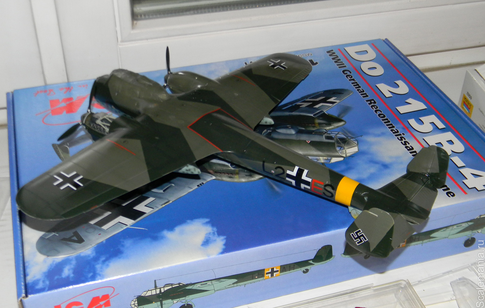

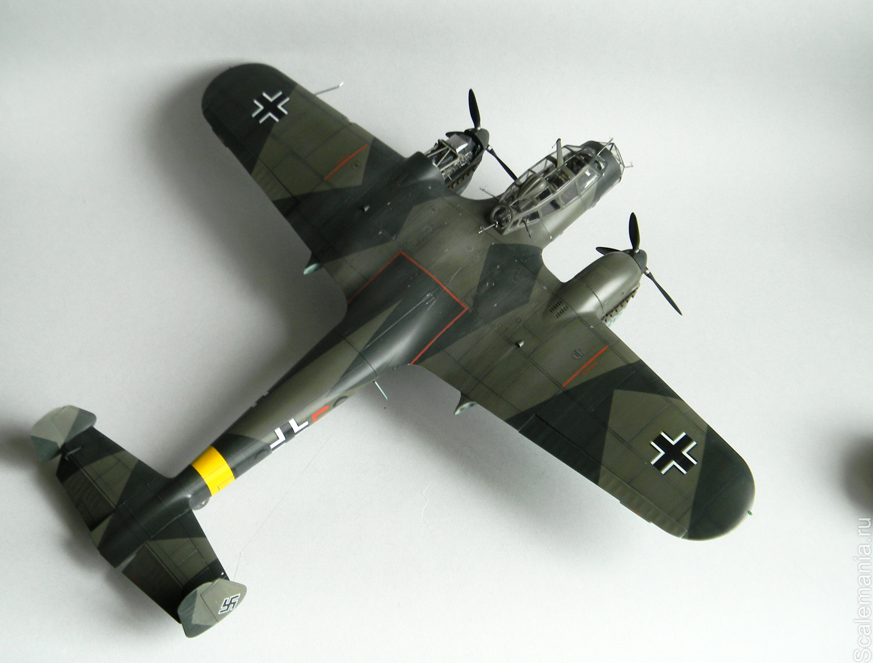

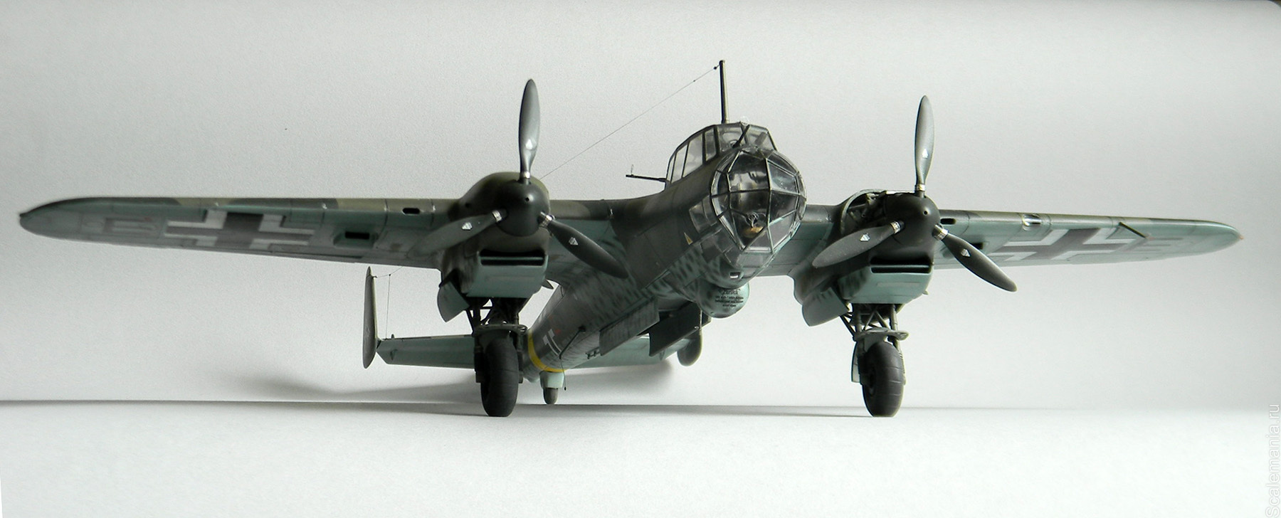

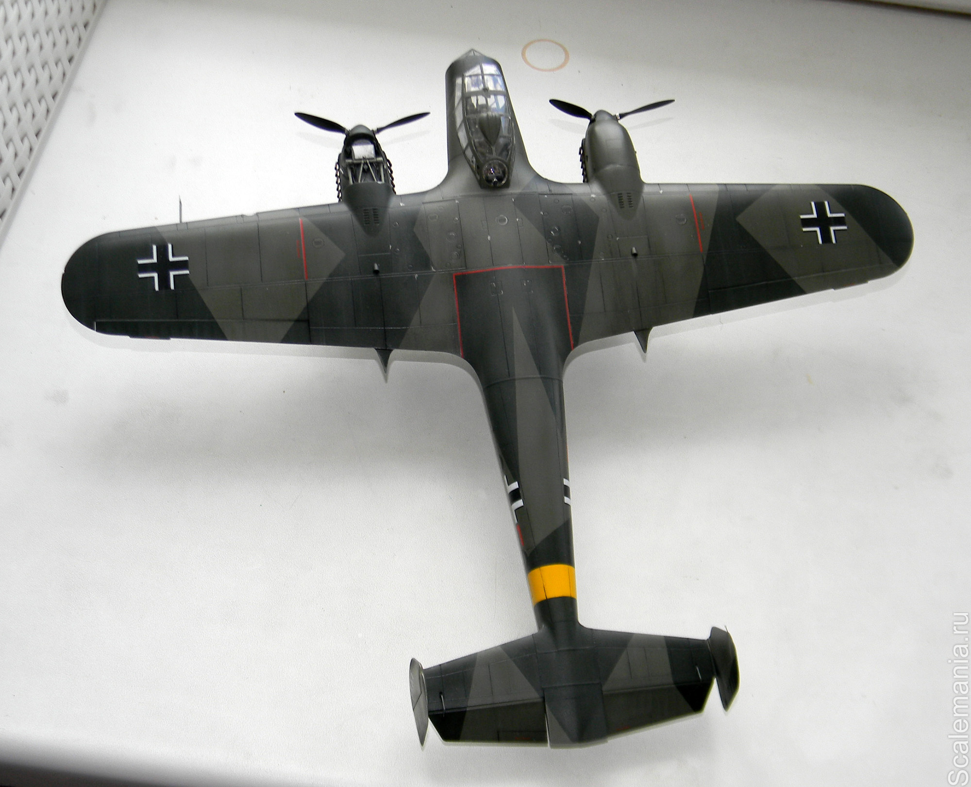

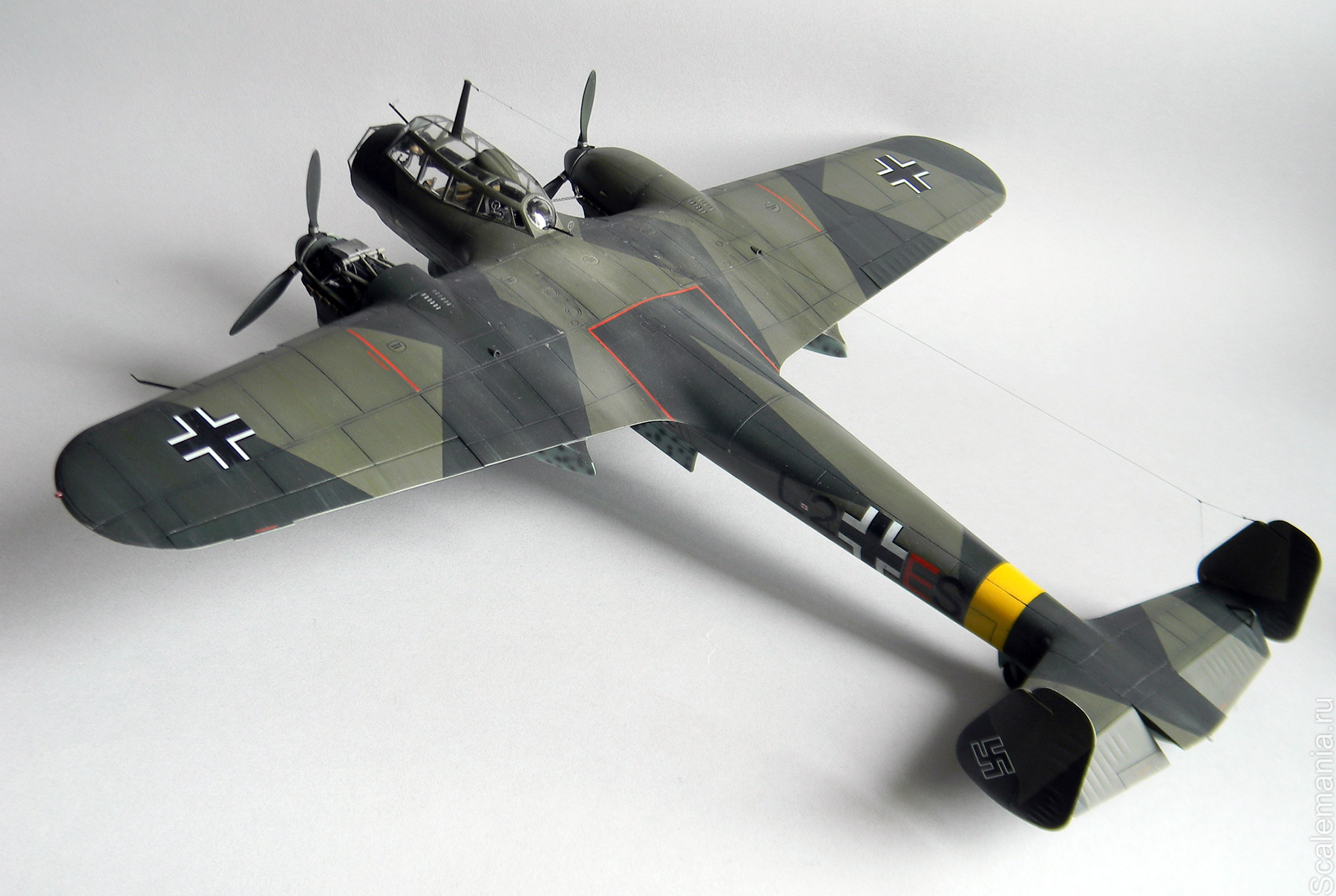

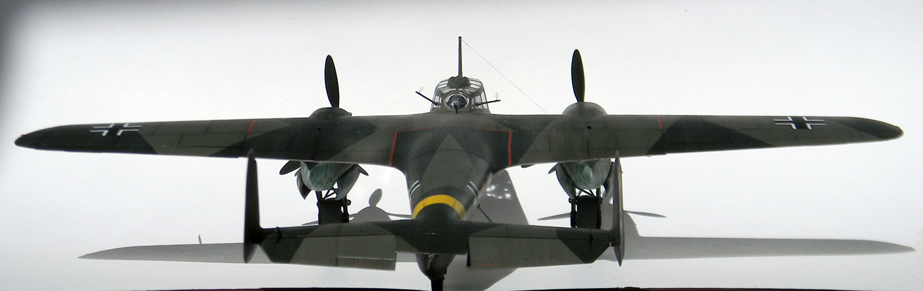

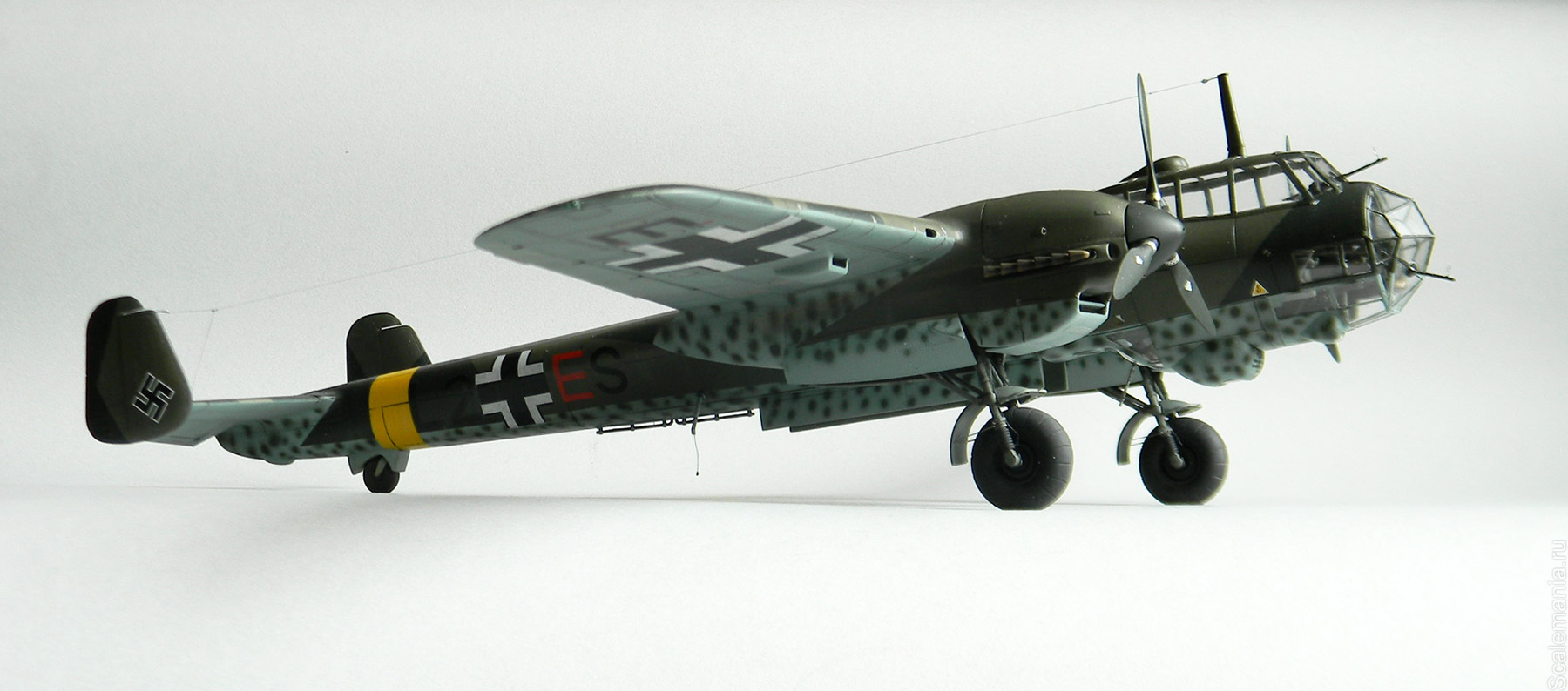

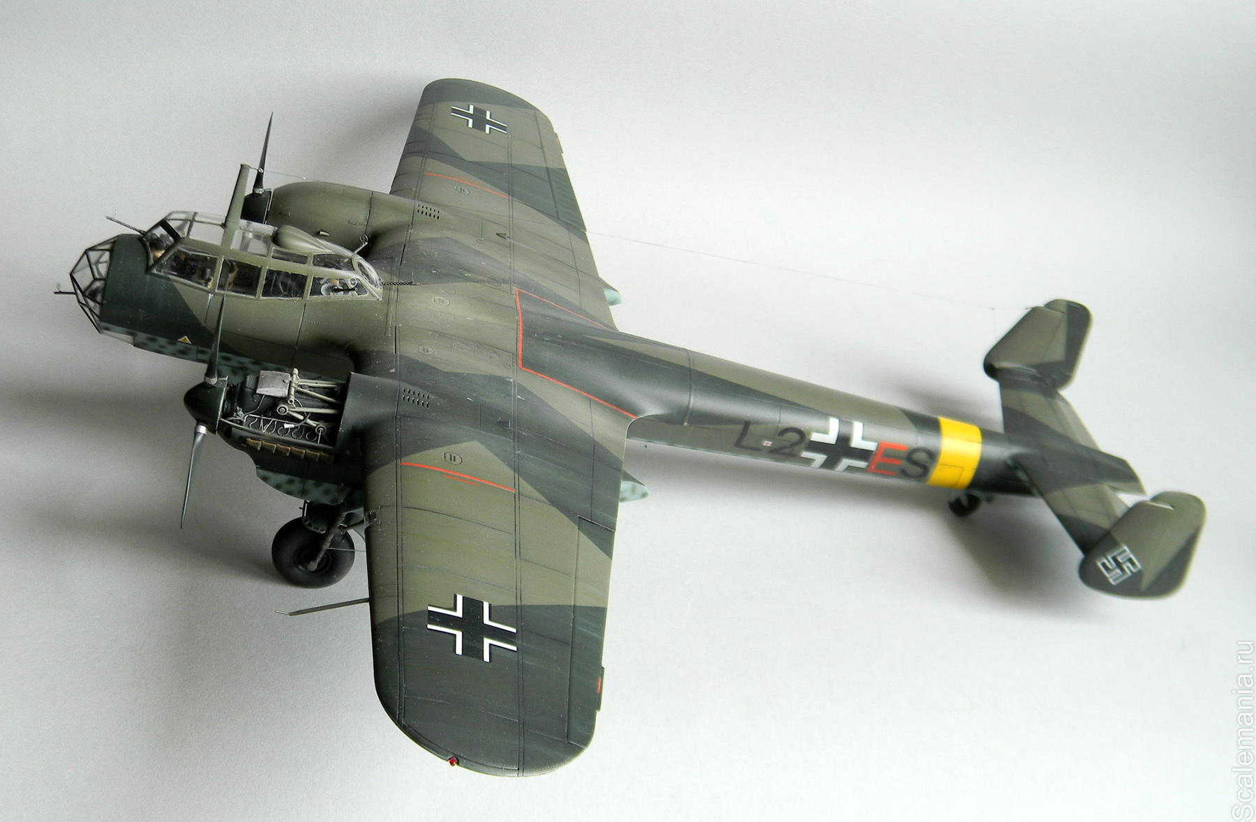

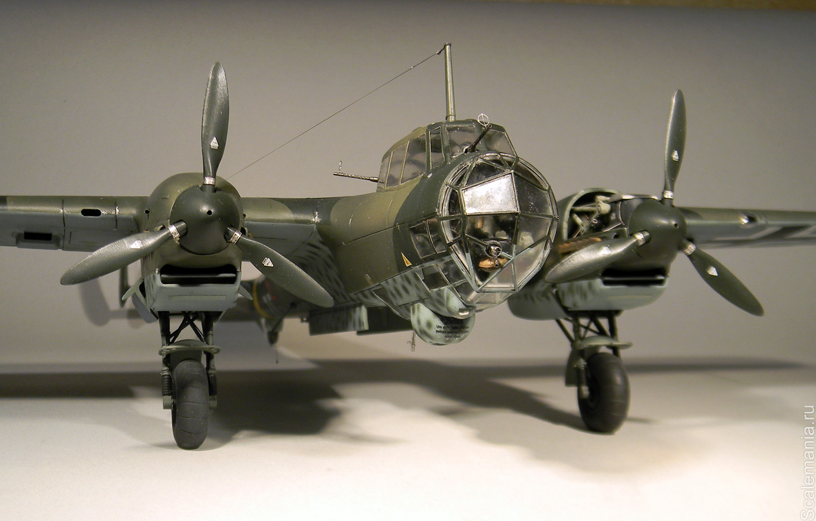

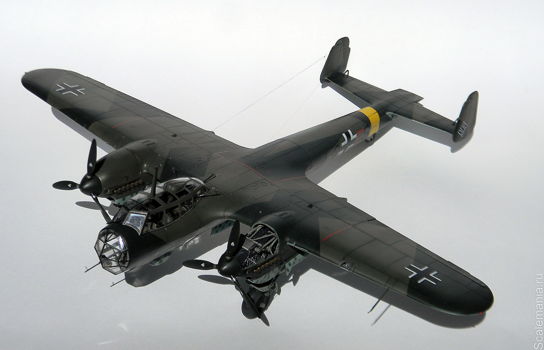

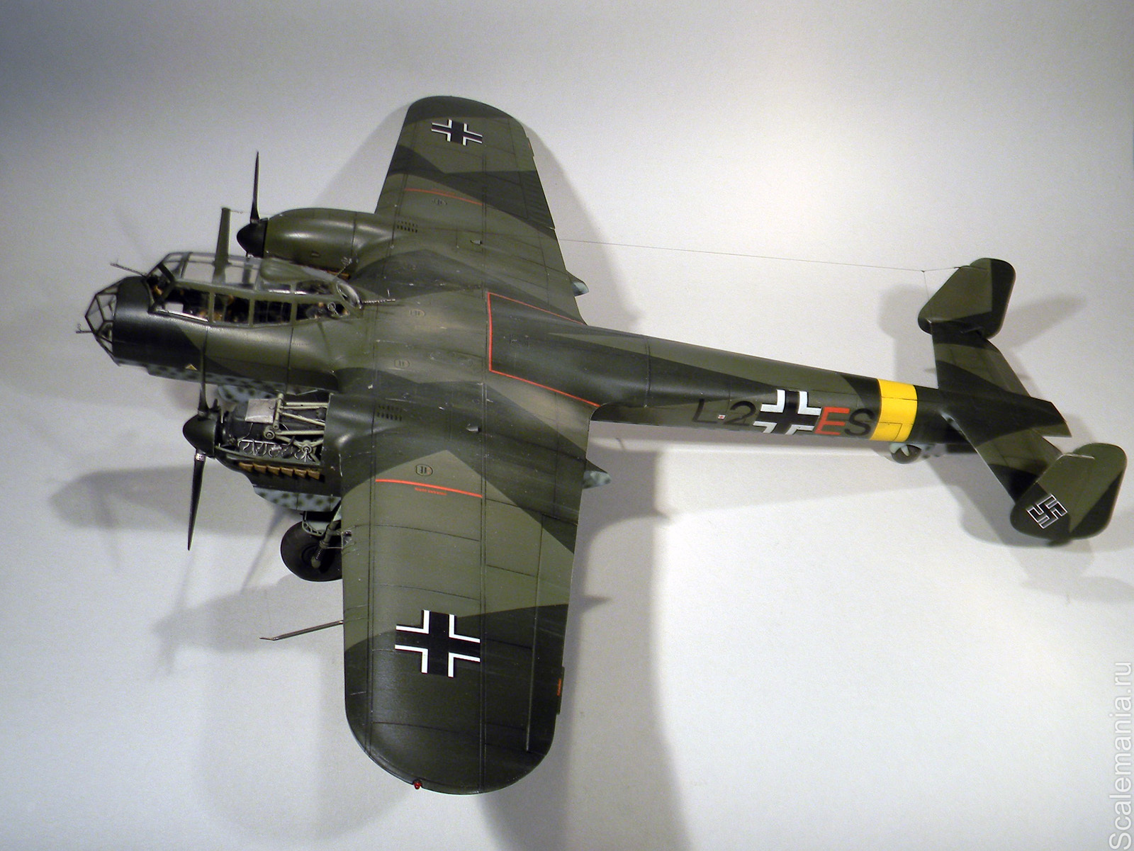

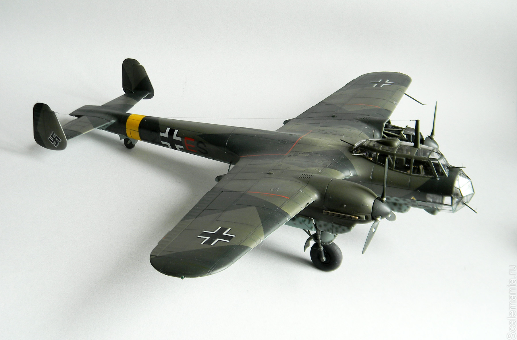

Ну и наконец - готовая модель.
Из доработок:
1.Проводка, силовой набор и ремни в кабине
2. Проводка, трубопроводы и воздуховоды на моторе
3. Посадочная фара
4. Сеточки на радиаторах
5. Проводка и подкосы брызговиков на шасси
6. Воздухзозаборники и отверстия слива на крыле и капотах
7. Модель проклепана
8. Самодельная трубка Пито
9. Нагруженные колеса шасси
10. Доработана стойка антенны и трубка вытяжной антенны под брюхом
11. Поставлены смоляные стволы пулеметов с прицелами
12. Прозрачные БАНО
Вариант окраски под самолет из 3/Aufklärungsgruppe Ob.d.L. Украина, август 1941 года.
