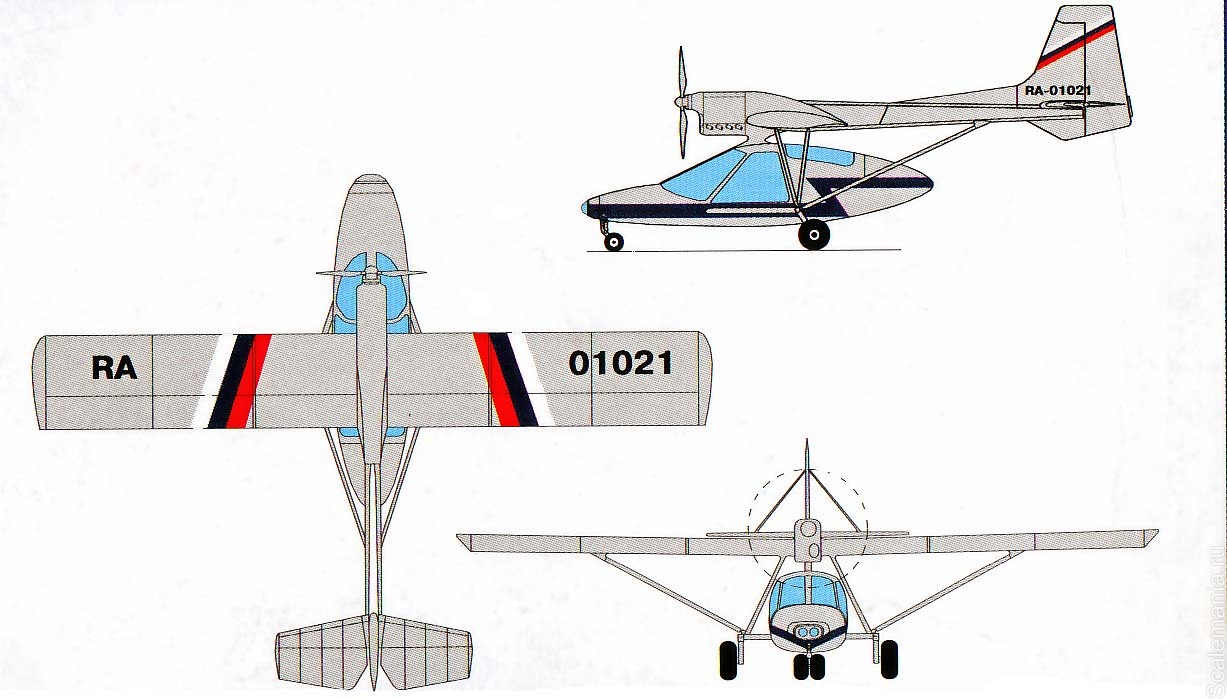

Следующая модель КБ Грунина.
Вот немного из истории создания:
"Вот еще один наш проект. Называется он Т-21 "Сапсан". Он сделан по схеме парасоль по типу Т-419, Т-425, Т-517 и т.п. Пожалуй это один из самых "маленьких" наших проектов. Он расчитан на перевозку 3 человек (включая пилота) и небольшого груза.
В 1997 году по просьбе президента частного аэроклуба из Малайзии (г. Куала- Лумпур), мы приступили к проектированию самолета Т-21. Требования к самолету были такие:
- посадка курсант и инструктор рядом,
- кабина – открытая. Самолет должен был применятся для мониторинга, подсчета и фотографирования животных в джунглях,
- для улучшения обзора, схема предполагалась –высокоплан.
- двигатель 140-150 л.с
- компоновка винтомоторной группы – с тянущим винтом, нужен хороший режим охлаждения двигателя при обучении курсантов,
- шасси с носовой стойкой,
- безопасный при капотировании,
- при фотографировании в задней полусфере элементы конструкции не должны мешать,
- возможность эксплуатировать с грунта.
За основу был взят проект Т-425, разработанный ранее. Выпустили необходимый объем документации. Изготовили полномасштабный металлический макет. К этому времени на МАПО приобрели комплект оснастки с новым крылом от самолета «Пони». Комплект крыла был использован в макете. Ведущим по проекту был Сафонов В.П.
Были разработаны варианты самолета на поплавках и с закрытой кабиной.
Из-за отсутствия финансирования работы были прекращены, хотя заказчик был доволен предварительными результатами. Потребность оценивалась в тридцать самолетов.
Вот ЛТХ.
Макс. взлетный вес ВС, кг 750
Макс. вес пустого ВС, кг 420
Масса снаряженного, кг 520
Макс. масса топлива, кг 80
Макс. вес полезной нагр, кг 230
Дальность при макс заправке, км 800
Скорость максимальная, км/час 200
Крейсерская скорость, км/час 155
Экипаж, чел. 1-2
Кол-во пассажиров, чел 1
Скорость сваливания, км/час 78
Взлетная дистанция (Н=15 м), м 150
Посадочная дистанция (Н=15 м), м 290
Модель двигателя Walter M-332
Максимальная мощность, л.с. 140
Длинна самолета, м 6,7 9,2 см.
Размах крыла, м 11,2
Площадь крыльев, кв.м. 15,5
Колея необж. шасси, м. 3,15
Ширина кабины, м 1,2
Высота кабины, м 1,25
На фотографиях макет Т-21 на МАКС-е и схемы самолета с закрытой и открытой кабиной".
