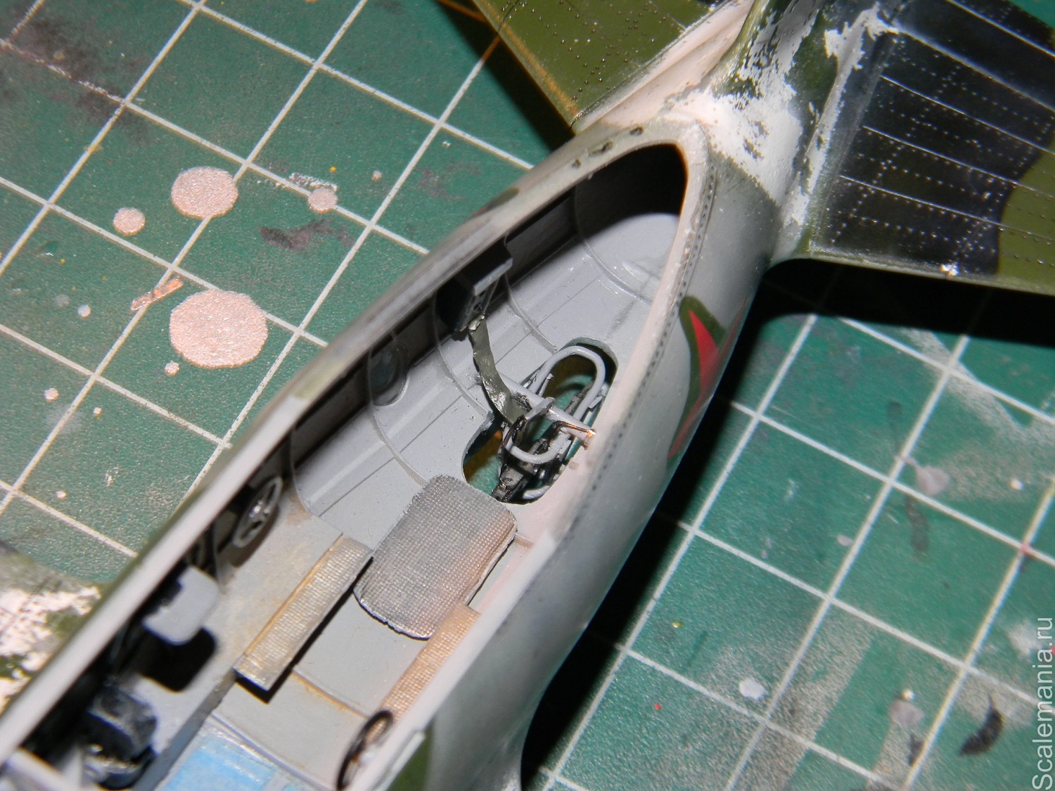

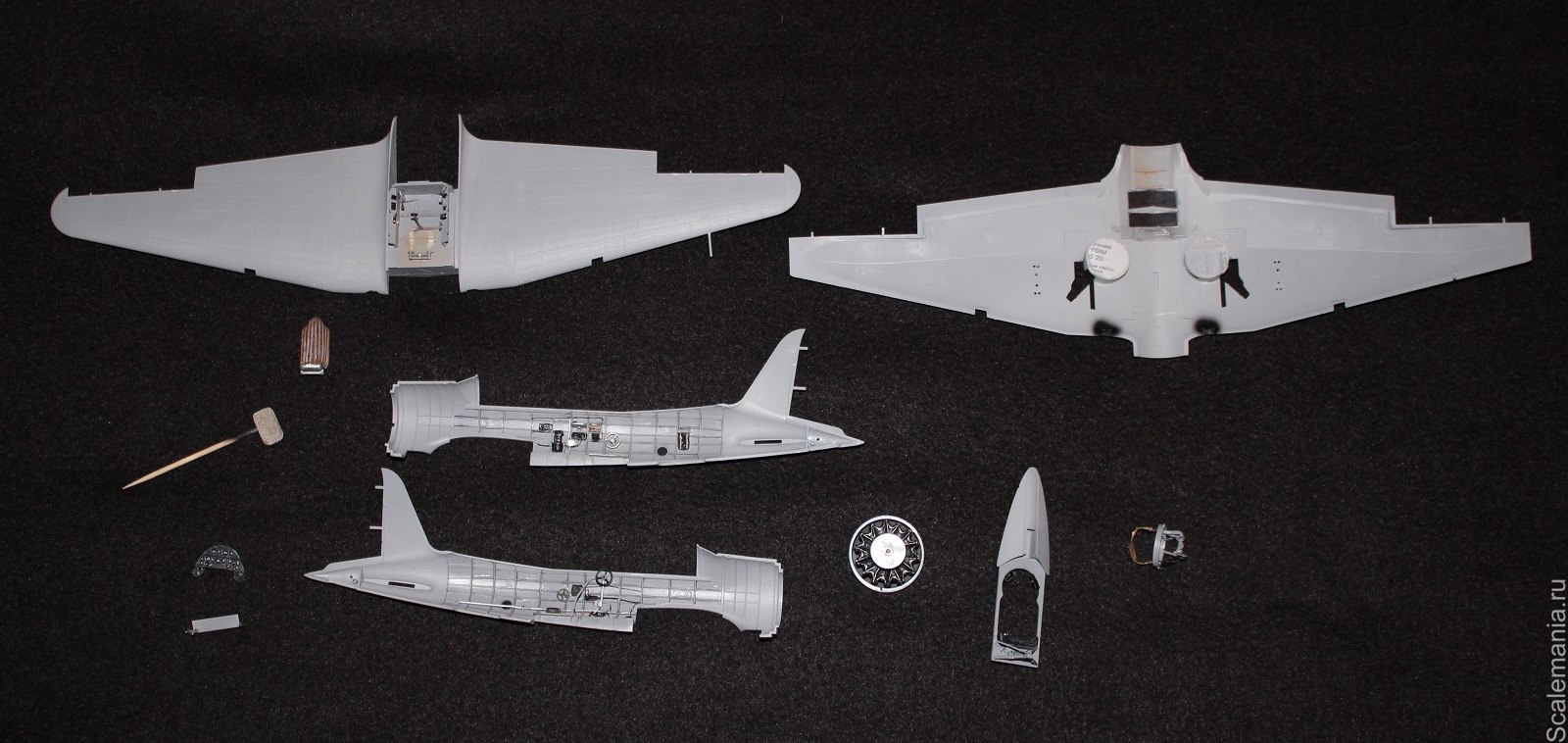

Модель собиралась с множеством доработок и применением смолы от Вектора(капот и мотор, пулеметы) и Комплекта Зип(колеса). Подробно описывать сборку не буду, просто перечислю доработки.

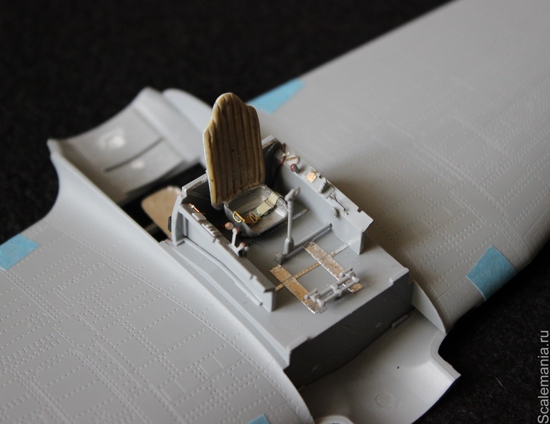

1. Исправил косячное родное кресло пилота, сделав самодельное из старых деталей, пластика и тамиевской двухкомпонентки.
2. Добавил элементы управления,проводку,тяги и силовой набор в кабине.
3. Сделал "бутерброд" из родной декали и приборки у пилота и "бутерброд" из пластика и пленки с приборами у летнаба.
4. Доработал прицел.

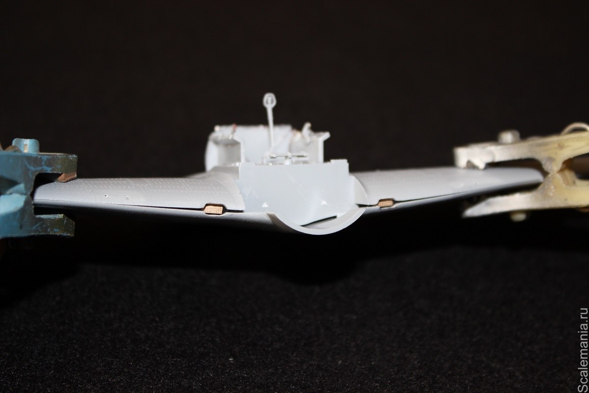

5. Сделал нижнюю стрелковую точку(патронный ящик, турель, проводка,лента, "лежанка" стрелка, створки)

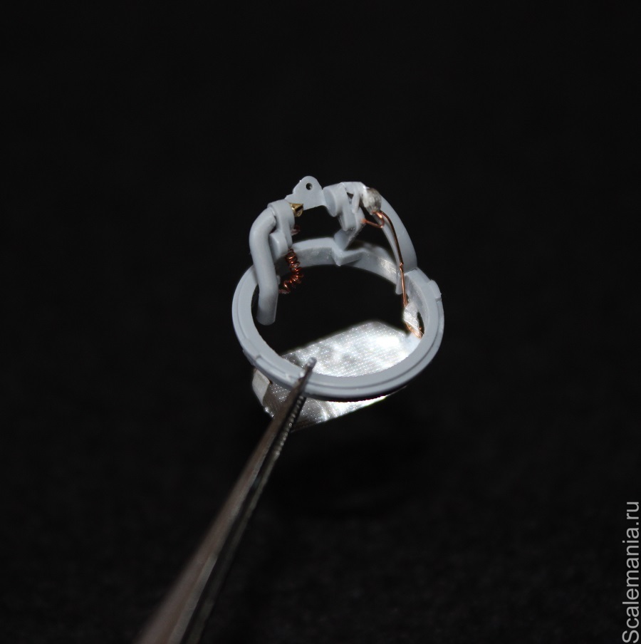

6. Доработал башенную турель, заменил в ней пулемет.

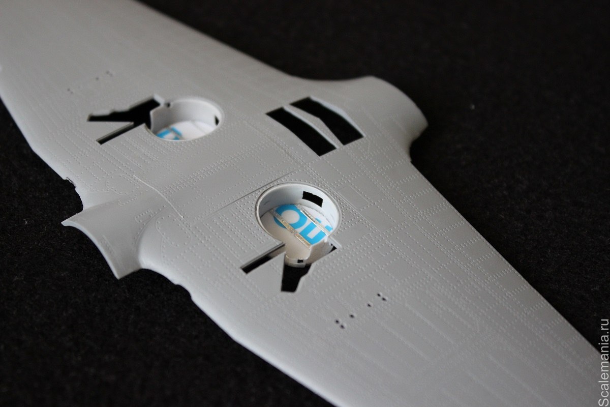

7. Сделал "стаканы" ниш шасси.
8. Высверлил воздухозаборники маслорадиатора в носке крыла, переделал жаропрочные панели на бортах, под установку двигателя М-88б.
9. Убрал не нужную на этой модификации посадочную фару на одном из крыльев и доработал другу.
10. Сделал БАНО.
11. Дорезал пропущенную расшивку, углубил наличную и поправил крой и клепку на зализе крыла, убрав не нужный стык.
12. Сделал трубки Пито и Вентури.
13. Сделал тяги на створках шасси.
14. Пустил гидравлику на стойки шасси.
15. Высверлил дренажное отверстие на капоте.
16. Сделал огневые трубы пулеметов в крыле.
Вроде как все)

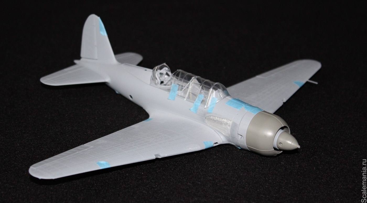

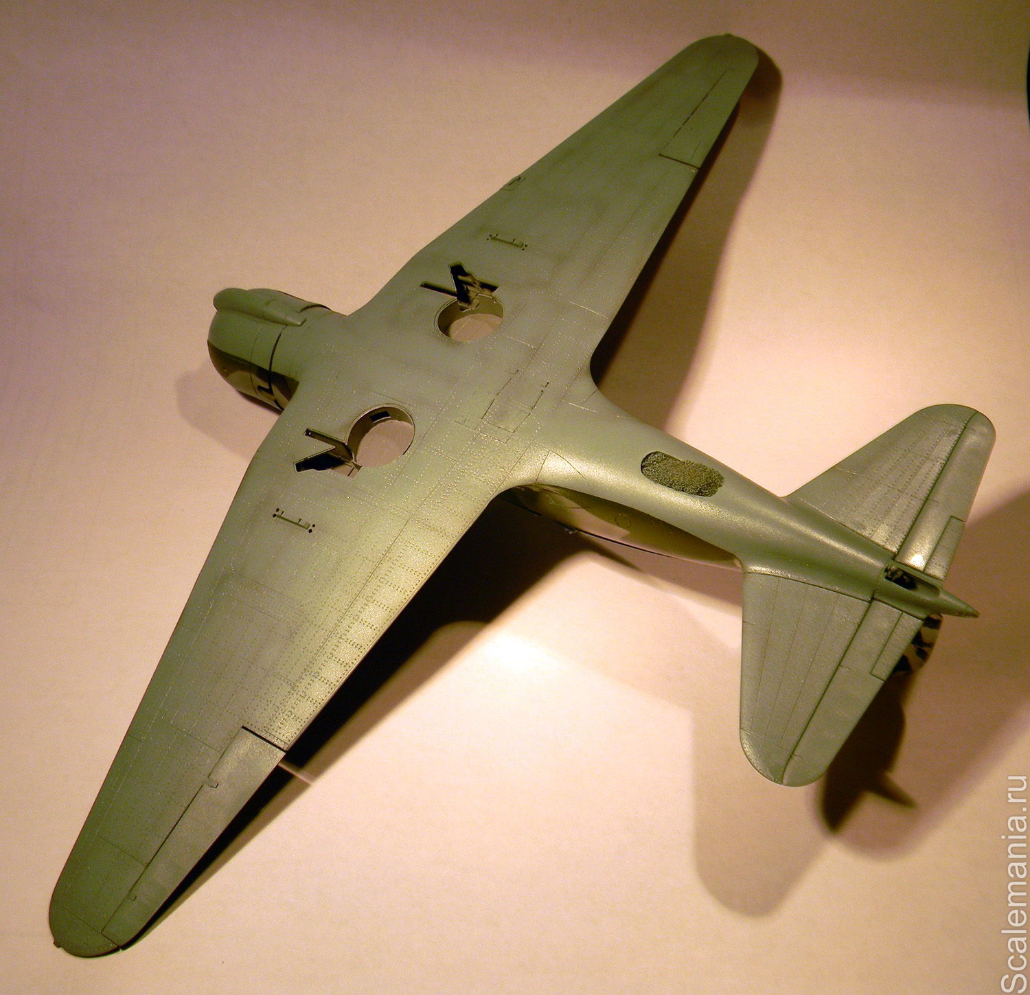

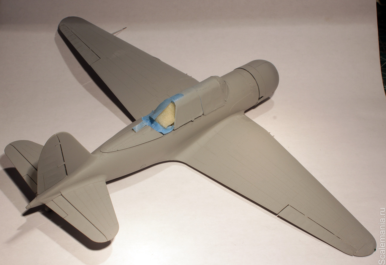

"Чуток" фоток процесса. В принципе тут все видно).
Су-2 М-88Б 1/48 Звезда Су-2 М-88Б 1/48 Звезда Су-2 М-88Б 1/48 Звезда Су-2 М-88Б 1/48 Звезда Су-2 М-88Б 1/48 Звезда Су-2 М-88Б 1/48 Звезда Су-2 М-88Б 1/48 Звезда Су-2 М-88Б 1/48 Звезда Су-2 М-88Б 1/48 Звезда Су-2 М-88Б 1/48 Звезда Су-2 М-88Б 1/48 Звезда Су-2 М-88Б 1/48 Звезда Су-2 М-88Б 1/48 Звезда Су-2 М-88Б 1/48 Звезда Су-2 М-88Б 1/48 Звезда Су-2 М-88Б 1/48 Звезда Су-2 М-88Б 1/48 Звезда Су-2 М-88Б 1/48 Звезда Су-2 М-88Б 1/48 Звезда Су-2 М-88Б 1/48 Звезда Су-2 М-88Б 1/48 Звезда Су-2 М-88Б 1/48 Звезда Су-2 М-88Б 1/48 Звезда Су-2 М-88Б 1/48 Звезда Су-2 М-88Б 1/48 Звезда Су-2 М-88Б 1/48 Звезда Су-2 М-88Б 1/48 Звезда Су-2 М-88Б 1/48 Звезда Су-2 М-88Б 1/48 Звезда Су-2 М-88Б 1/48 Звезда Су-2 М-88Б 1/48 Звезда Су-2 М-88Б 1/48 Звезда Су-2 М-88Б 1/48 Звезда Су-2 М-88Б 1/48 Звезда Су-2 М-88Б 1/48 Звезда Су-2 М-88Б 1/48 Звезда Су-2 М-88Б 1/48 Звезда Су-2 М-88Б 1/48 Звезда Су-2 М-88Б 1/48 Звезда Су-2 М-88Б 1/48 Звезда Су-2 М-88Б 1/48 Звезда Су-2 М-88Б 1/48 Звезда Су-2 М-88Б 1/48 Звезда Су-2 М-88Б 1/48 Звезда Су-2 М-88Б 1/48 Звезда Су-2 М-88Б 1/48 Звезда Су-2 М-88Б 1/48 Звезда Су-2 М-88Б 1/48 Звезда Су-2 М-88Б 1/48 Звезда Су-2 М-88Б 1/48 Звезда Су-2 М-88Б 1/48 Звезда Су-2 М-88Б 1/48 Звезда Су-2 М-88Б 1/48 Звезда Су-2 М-88Б 1/48 Звезда Су-2 М-88Б 1/48 Звезда Су-2 М-88Б 1/48 Звезда Су-2 М-88Б 1/48 Звезда Су-2 М-88Б 1/48 Звезда Су-2 М-88Б 1/48 Звезда Су-2 М-88Б 1/48 Звезда Су-2 М-88Б 1/48 Звезда

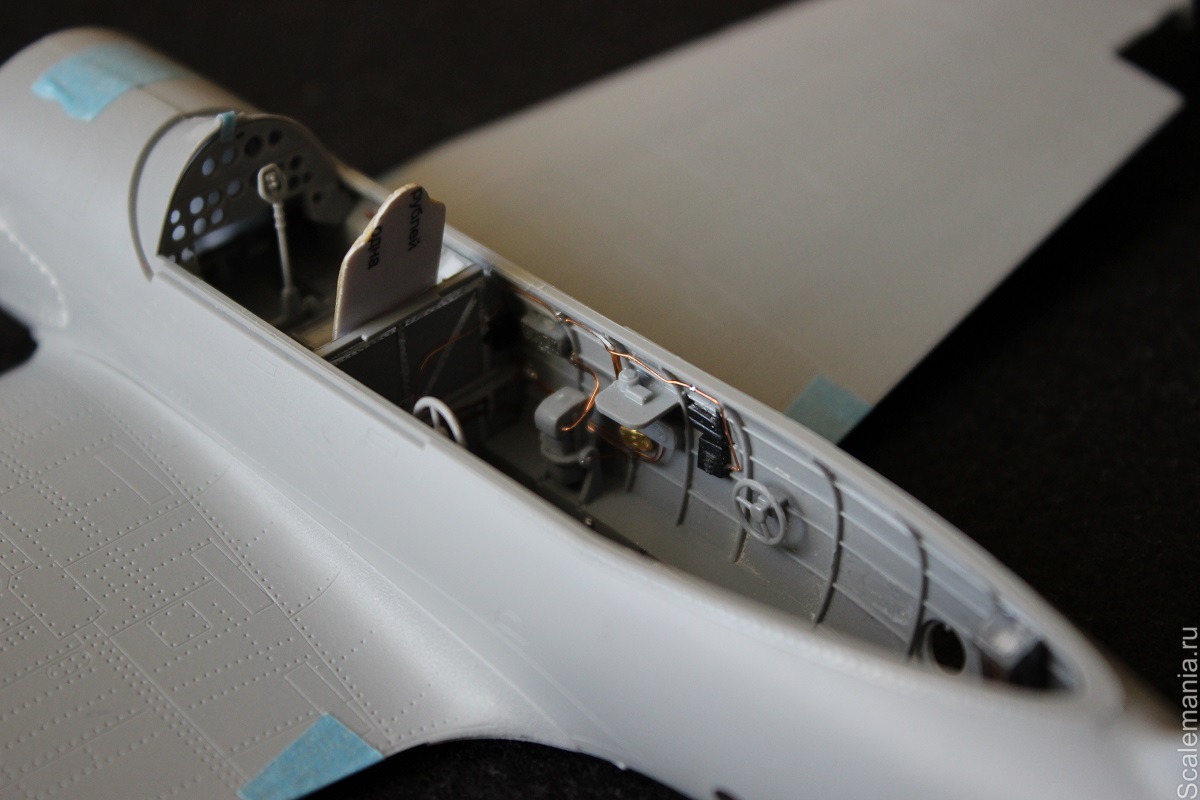

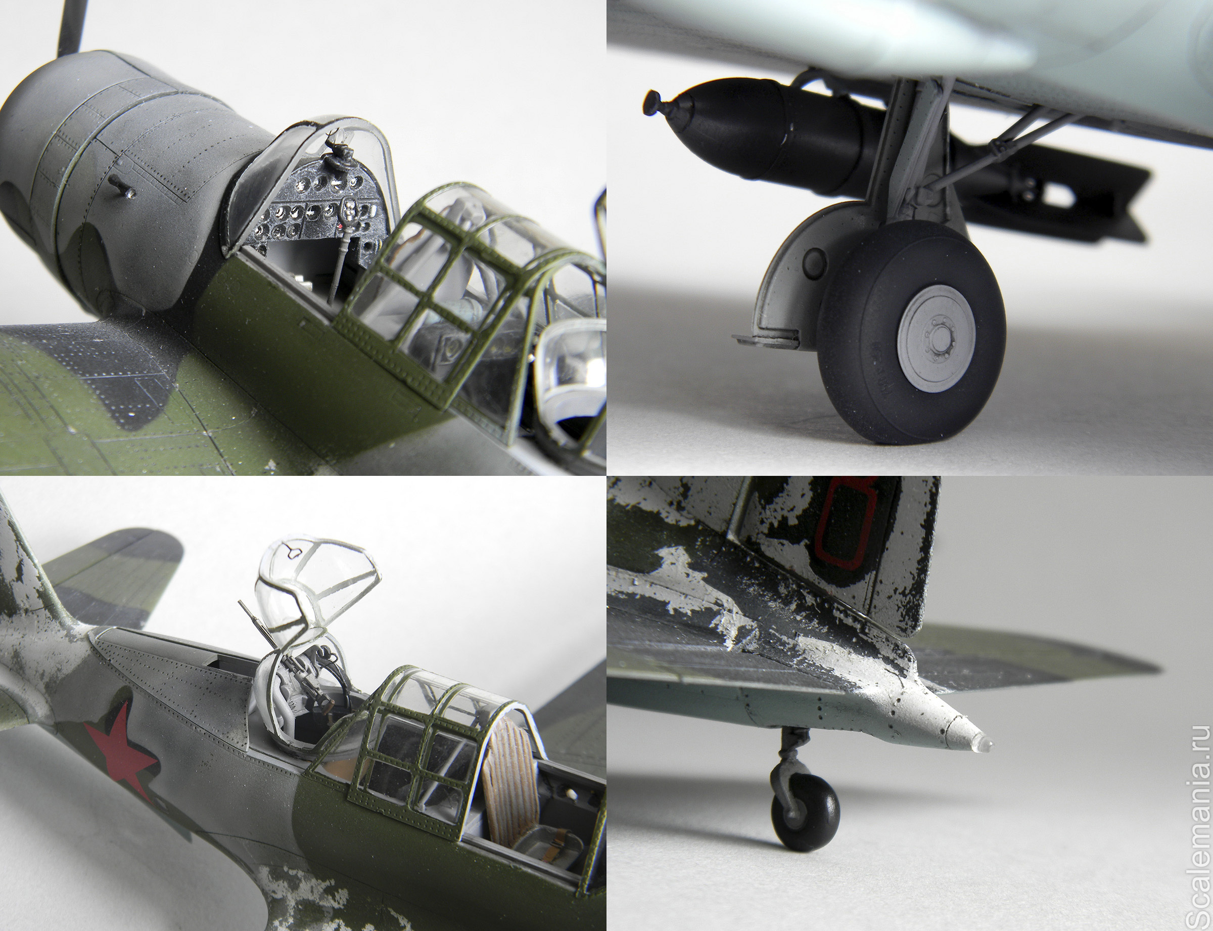

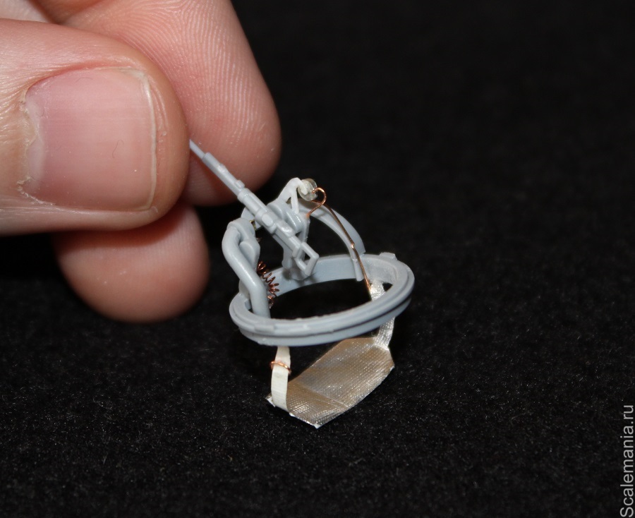

Чуток матчасти(кресло,турель,ниши шасси).
Су-2 М-88Б 1/48 Звезда Су-2 М-88Б 1/48 Звезда Су-2 М-88Б 1/48 Звезда Су-2 М-88Б 1/48 Звезда Су-2 М-88Б 1/48 ЗвездаСу-2 М-88Б 1/48 Звезда Су-2 М-88Б 1/48 Звезда Су-2 М-88Б 1/48 Звезда

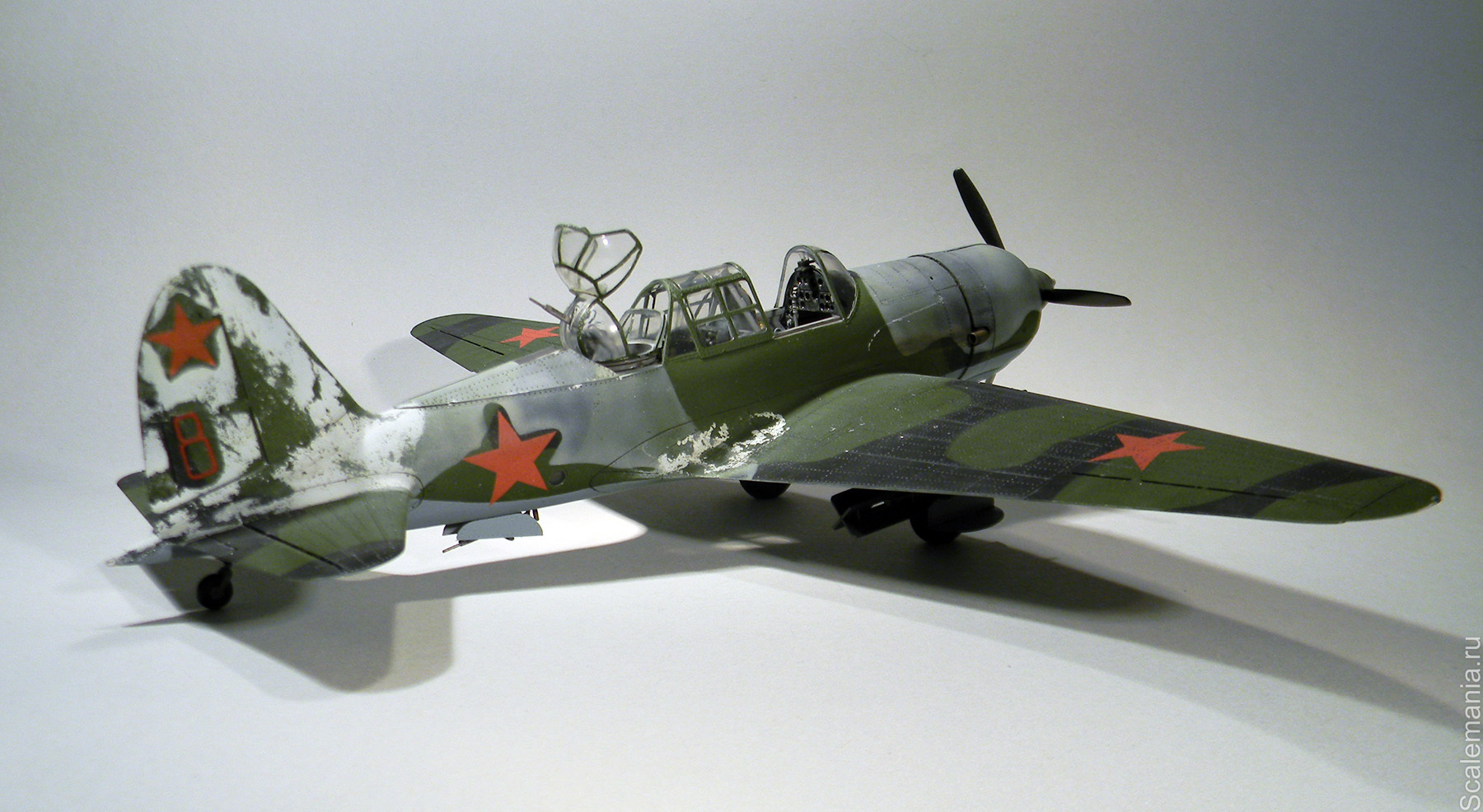

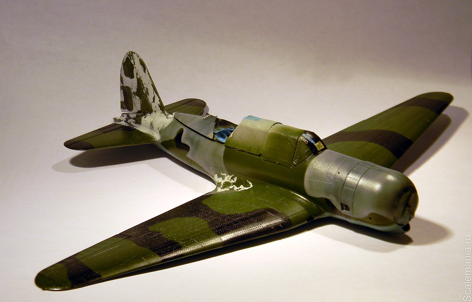

Теперь о прототипе. Им послужил самолет из 288 бап, заснятый на кинохронику зимой 1941-42 годов. Судя по его виду - его сначала закамуфлировали не по схеме(почти весь фюзеляж, вместо хвоста), а потом смыли лишнее, но не до конца.

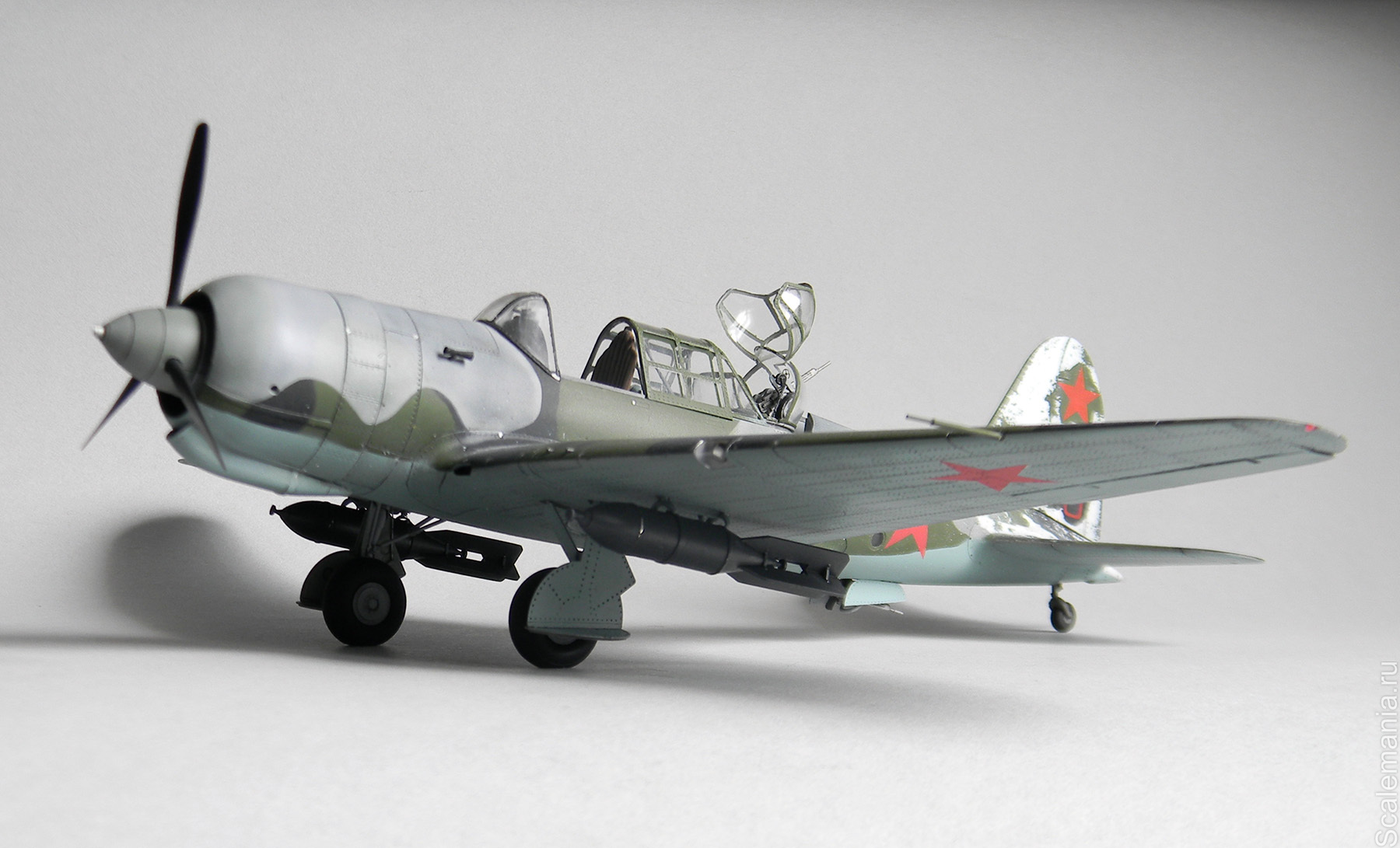

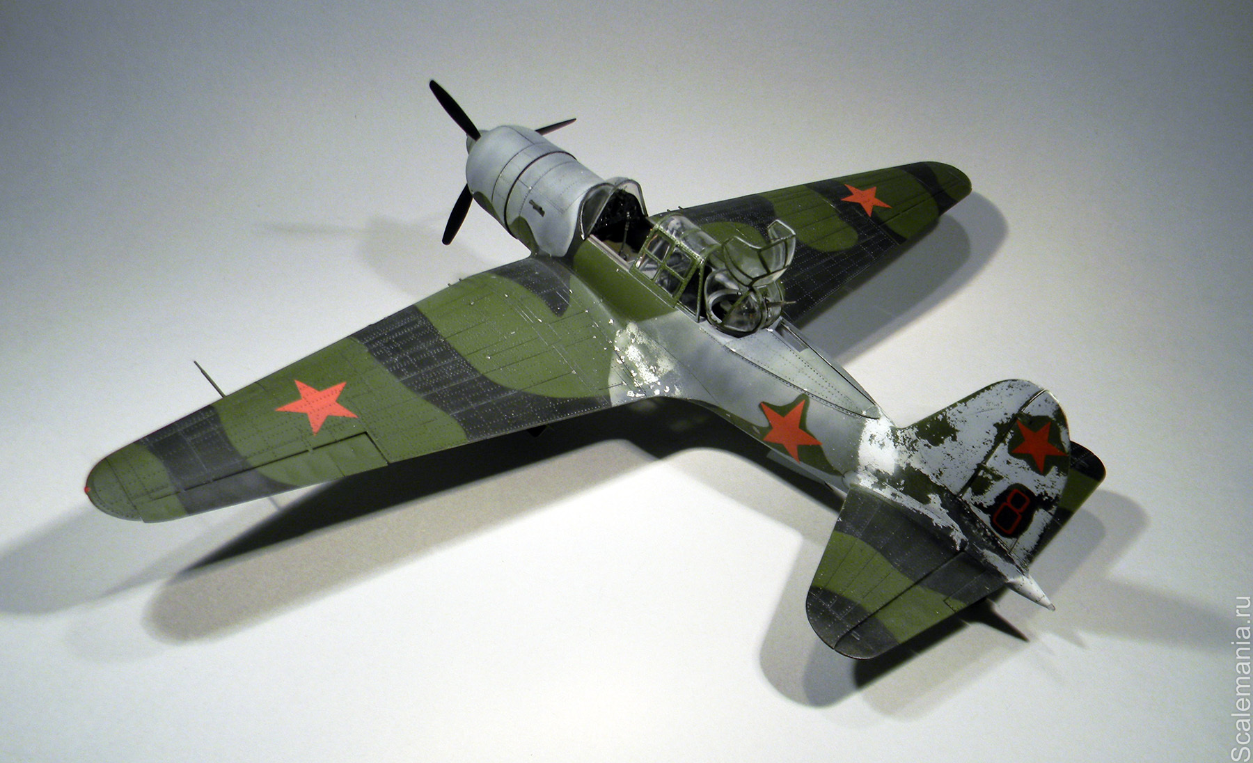

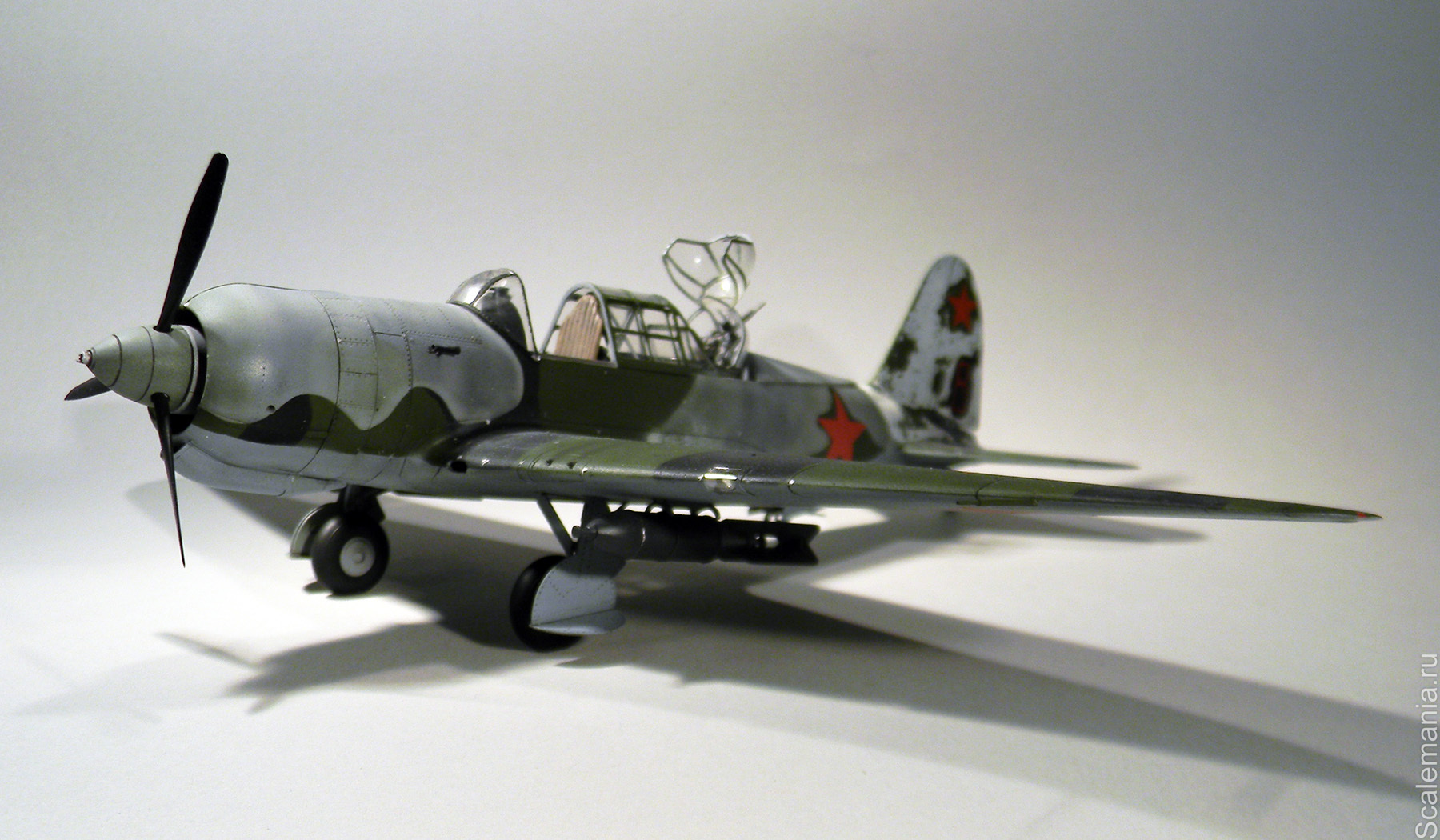

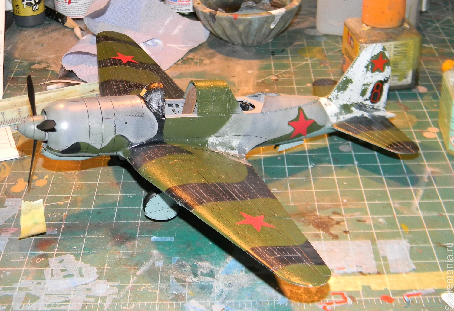

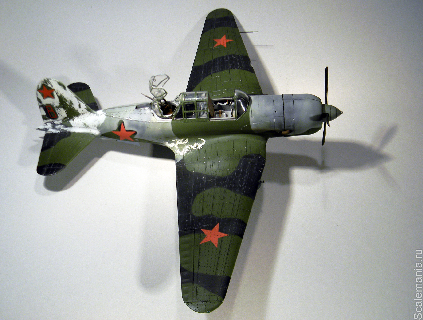

Ну и готовая модель.
