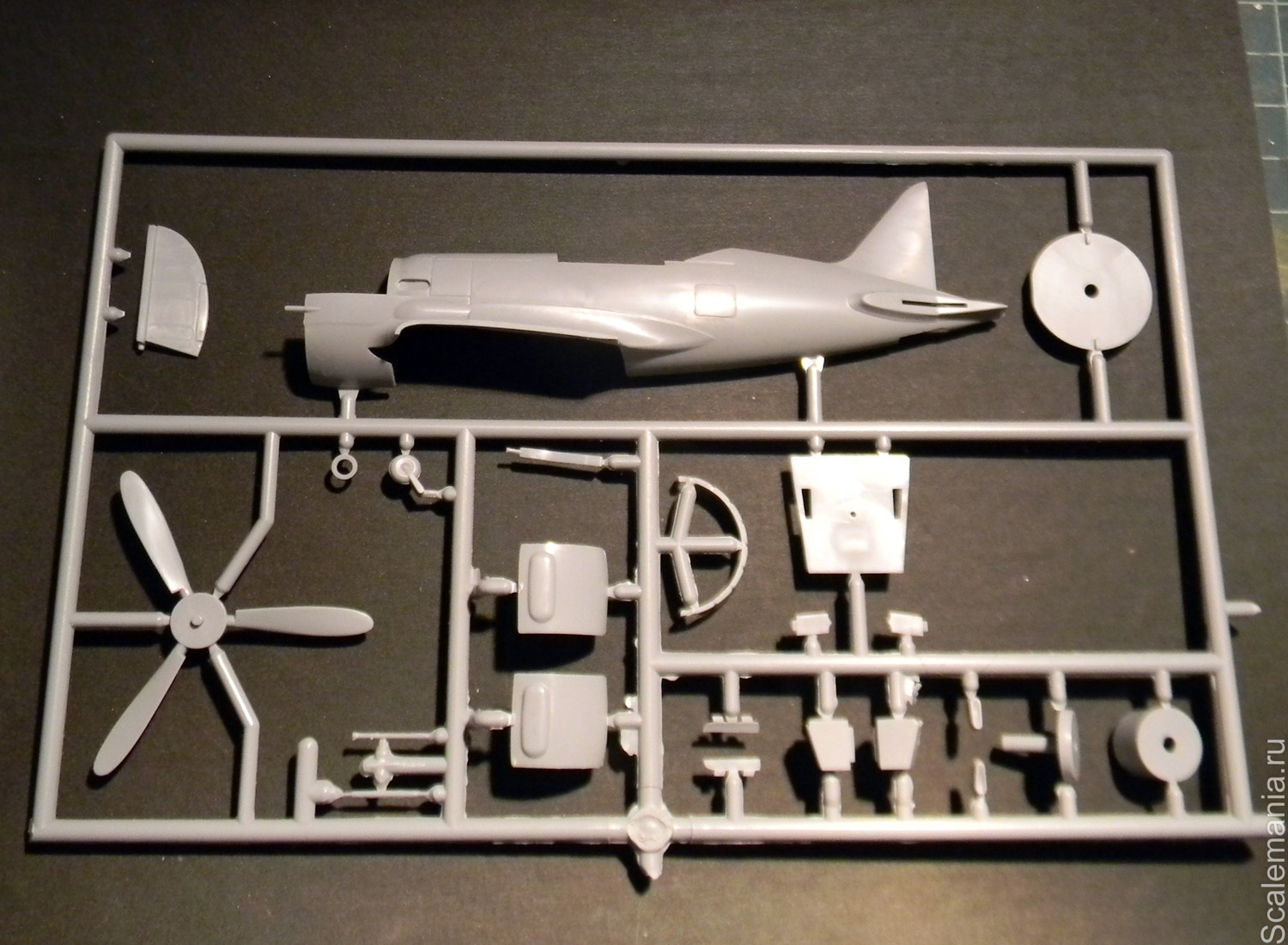

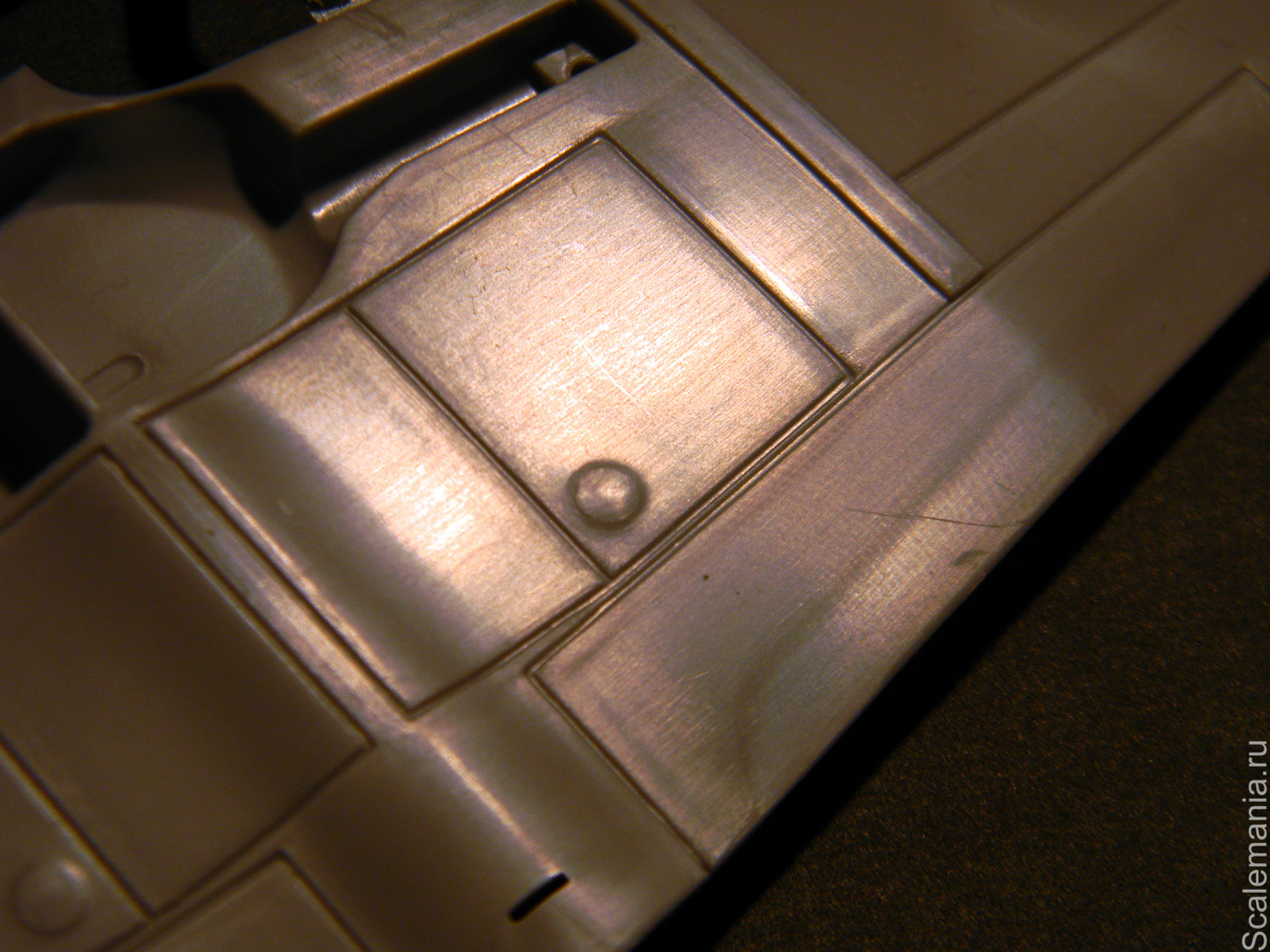

Недостатков прилично. И деталировка на уровне НОВО/Frog-a, и жуткая и траншейная расшивка и мелкие косяки с геометрией(но их много). Пара фотографий для представления о чем идет речь.
И-185 М-71 1/48 ARK Models И-185 М-71 1/48 ARK Models И-185 М-71 1/48 ARK Models И-185 М-71 1/48 ARK Models И-185 М-71 1/48 ARK Models И-185 М-71 1/48 ARK Models И-185 М-71 1/48 ARK Models И-185 М-71 1/48 ARK Models

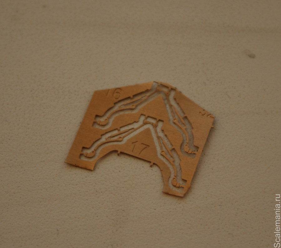

Собирать модельку я решил с небольшими доработками(часть из которым просто необходима). Для упрощения жизни прикупил набор травления для МиГ-3 от АСЕ. Часть деталей из него хорошо подошла для доработки интерьера.

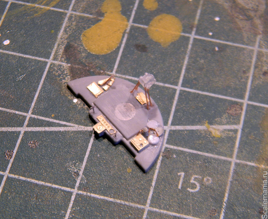

В наборе идет пол, кресло, приборка, штурвал и пустые боковые панели. И больше ничего. При этом кабина у И-185 отлично просматривается. А за креслом пилота взгляд вовсе обрывается в пустоту. Из травленки, проволоки, запчастей от старых моделей и листового пластика доработал кабину. Сделал силовой набор, проводку, трубопроводы, из бомбы выточил кислородный баллон, закрыл пространство за креслом пилота(судя по фото оно было зашито), поставил травленые педали и ручки. Повесил аптечку, ракетницу, переделал крепление прицела(ажурные стоки в модели изобразили пластиковой пирамидой). Приборку взял из травла, она отличается от приборки И-185 только одним прибором в верхнем ряду. На такое несоответствие я решил закрыть глаза. Фонарь решил открыть, для чего распилил его.
И-185 М-71 1/48 ARK Models И-185 М-71 1/48 ARK Models И-185 М-71 1/48 ARK Models И-185 М-71 1/48 ARK Models И-185 М-71 1/48 ARK Models И-185 М-71 1/48 ARK Models И-185 М-71 1/48 ARK Models И-185 М-71 1/48 ARK Models И-185 М-71 1/48 ARK Models

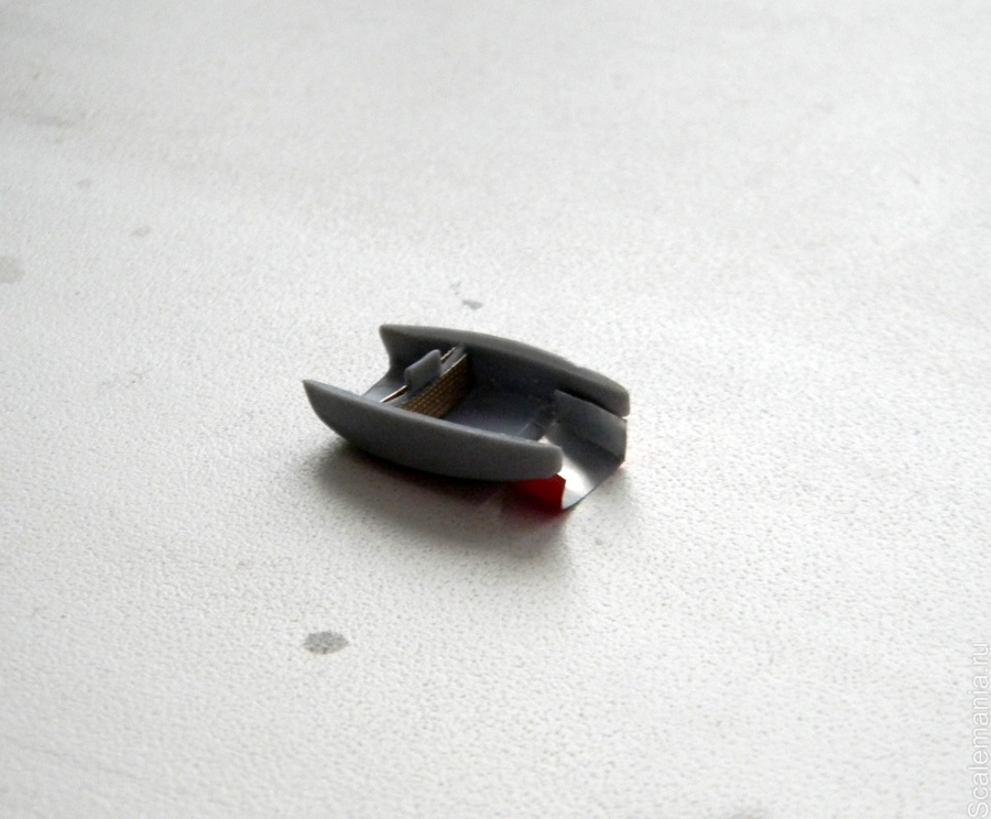

Кабину загрунтовал, покрасил, сделал смывку и клеил фюзеляж. В итоге силовой набор и радиооборудование за креслом пилота почти не видно, и его относительная неаккуратность не является проблемой. Немного накосячил с прицелом, потом поправил его, но все равно встал он не идеально.

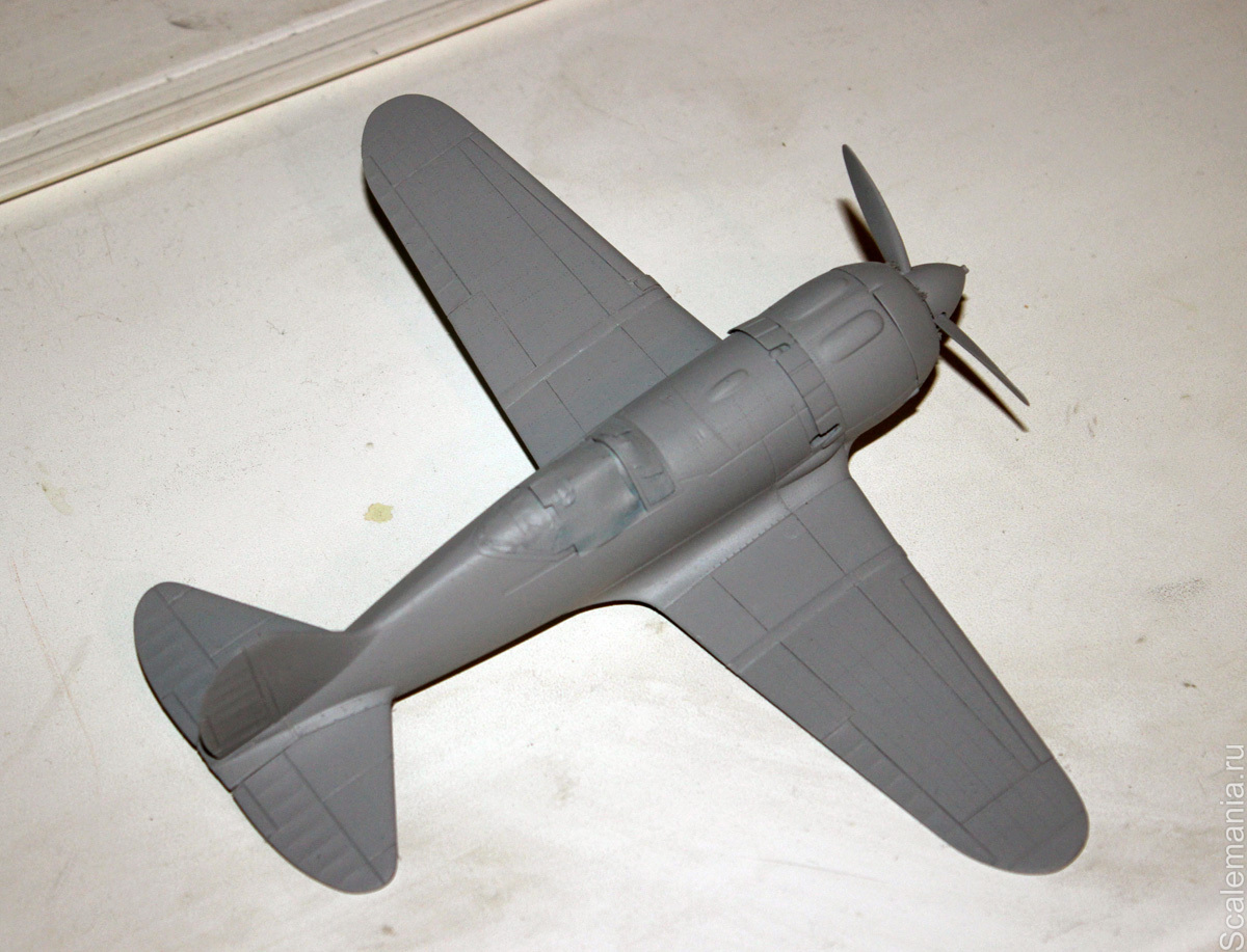

Для борьбы с траншеями расшивки я залил их 500ым сюрфейсером, посмотрим что получится после прошкуривания. Если все равно будут траншеи то просто зашпаклюю и нарежу по новой.
Стыковка капота вышла не идеальной, из-за поведенности одной из деталей капота(обтекатель пушки сверху). Крылью с фюзеляжем сложились хорошо. Нишу посадочной формы зашил пластиком потом буду ставить туда саму фару и делать стекло из скотча. Ставить родную убогую стекляшку не вариант. Прошпаклевал стыки(не жалея шпаклевки, в итоге думаю почти все сошкурится. Еще решил отклонить створку масло-радиатора на брюхе. Створку вырезал из жести. Ну и сеточку из травления приклеил внутрь.

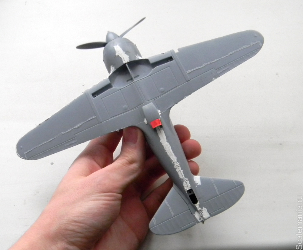

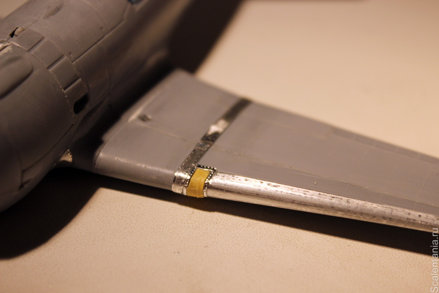

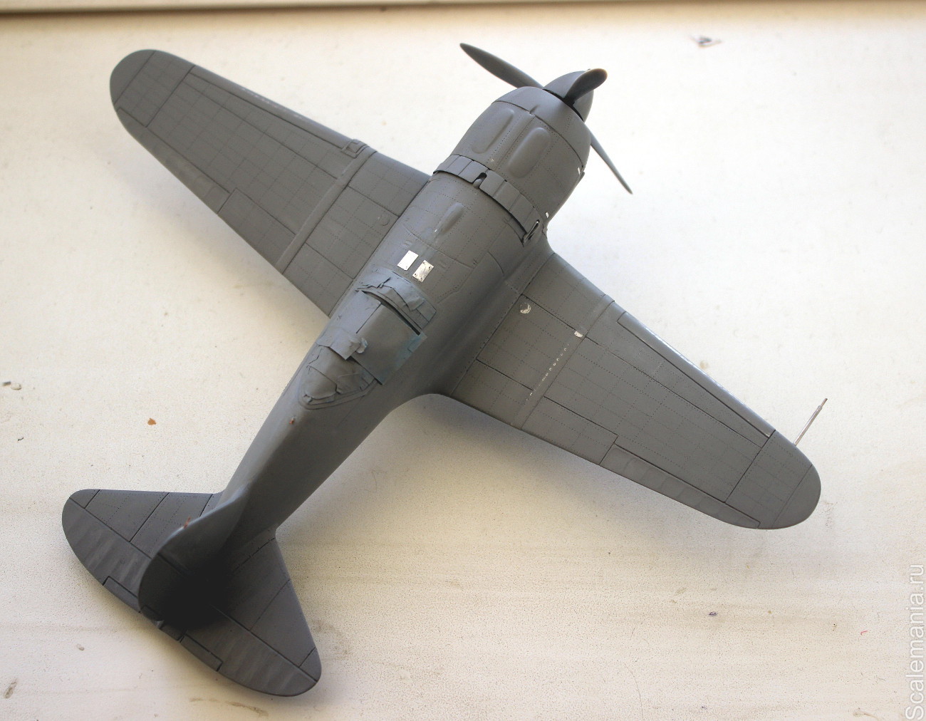

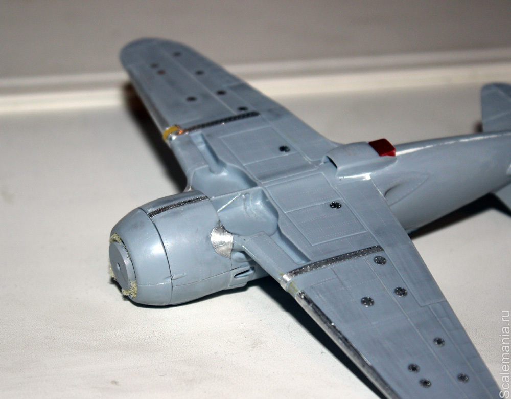

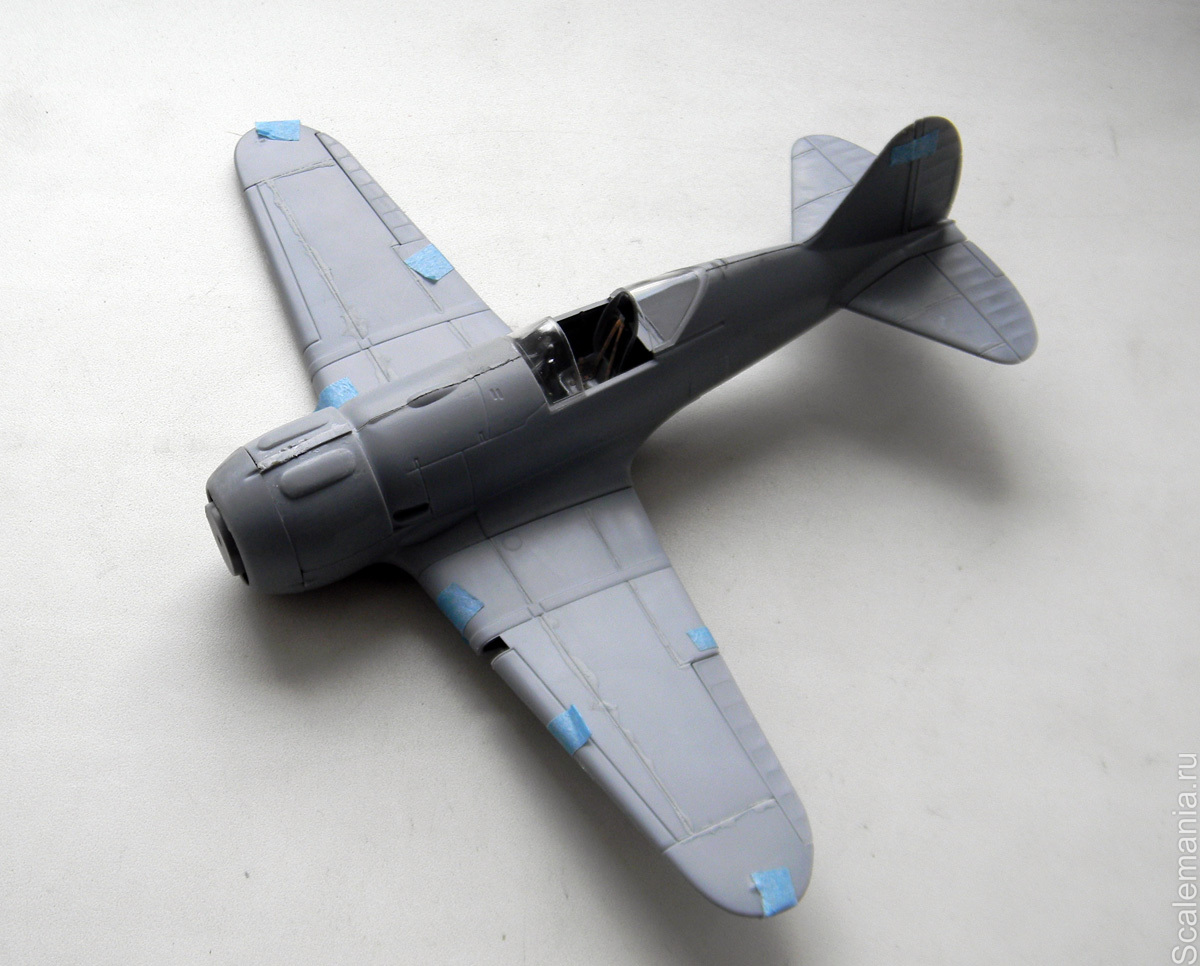

Зашкурил стыки. Прорезал расшивку поверх старой. Надо сказать что отвратное это занятие, шпаклевка крошится по краям. На крыле снизу и на капоте нарезал недостающие линии расшивки. Часть панелей и лючков вырезал из фольги. Накатал клепку. Приклеил отклоненную створку маслорадиатора. Закрыл фонари масками. В нишу фары поставил эльфовскую посадочную фару, стекло сделал из скотча, по периметру оклеил фольгой, закрыл масками.
И задул модель грунтом. Зря поспешил, надо было очистить коробку в которой задувал от пыли, а то получилась "пушистая" модель. Надо будет убрать пылинки. Переднюю деталь капота не приклеил, по этому там такая щель.

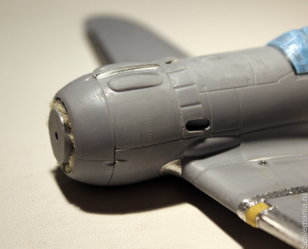

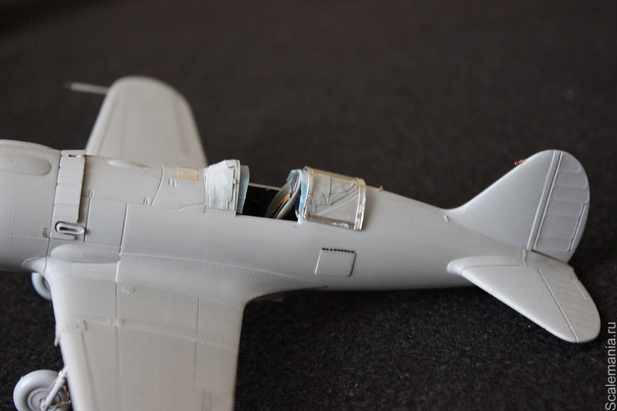

Очистил модель от пылинок, поправил клепку. Дошкурил несколько проблемных мест. Из стальной трубки вырезал ПИТО. Добавил пропущенные замки на капоте и пару лючков у кабины. Из объемной декали вырезал имитацию рояльной петли люка оборудования на фюзеляже. Поставил проволочные ушки под антенну. Винт сначала думал заменить на что-то из запасов, потому что родной напоминает скорее гребной винт, чем винт самолета. Но в запасах был только винт противоположного вращения. Пришлось взять шкурку и постараться привести родные "весла" в приличный вид. Во всяком случае стало всяко лучше, чем было изначально.

Добиваю мелочевку под покраску. Перед приклейкой лицевой части капота покрасил часть кока винта, которая была приклеена к кожуху обтекателя картера в цвет остального кока. Высверлил и поставил на место патрубки. С самим самолетом по сути закончил. Надо будет протереть его пыли после шкуренья, накатать пару забытых линий кроя и все. Работы минут на 10 и можно красить.

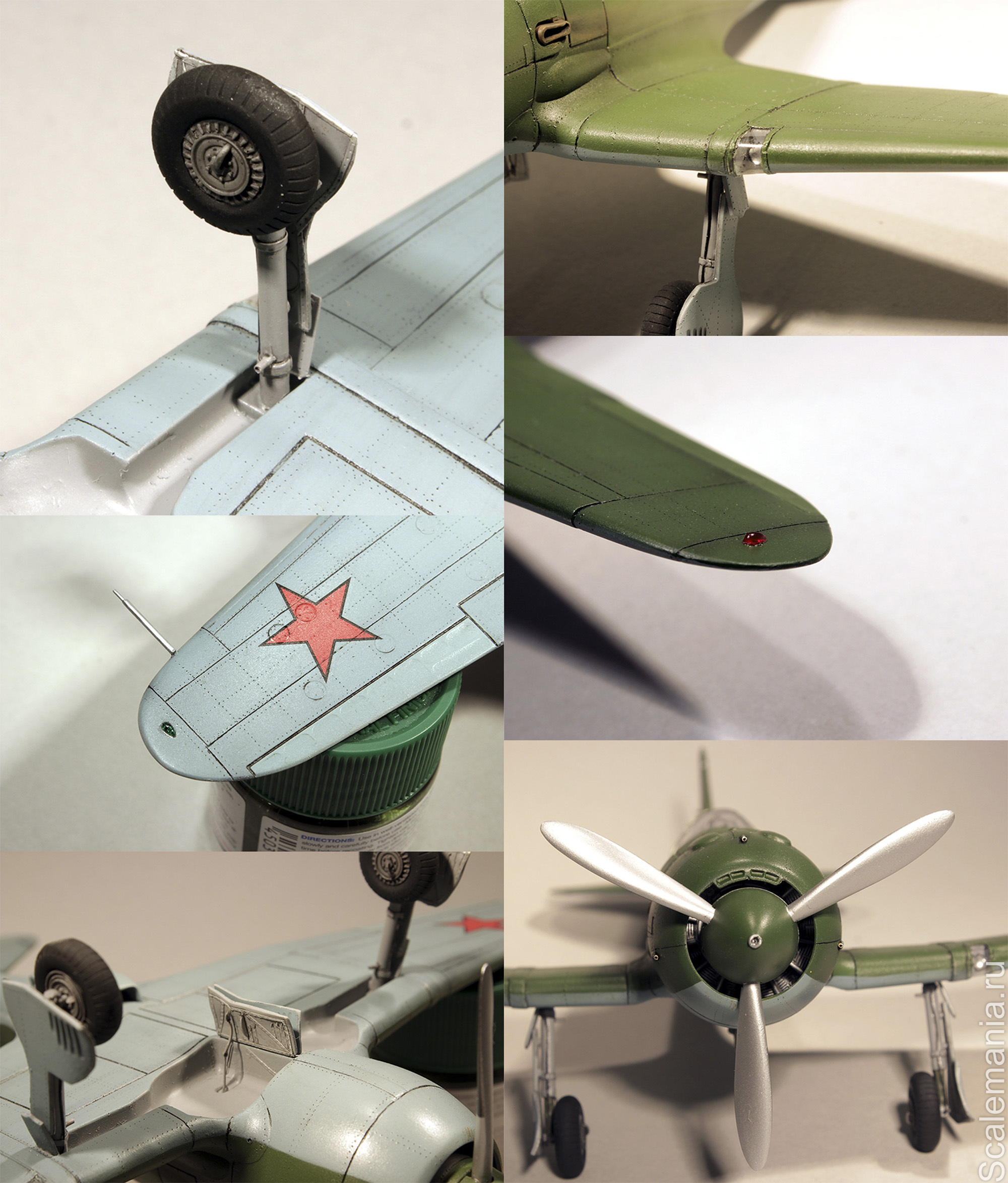

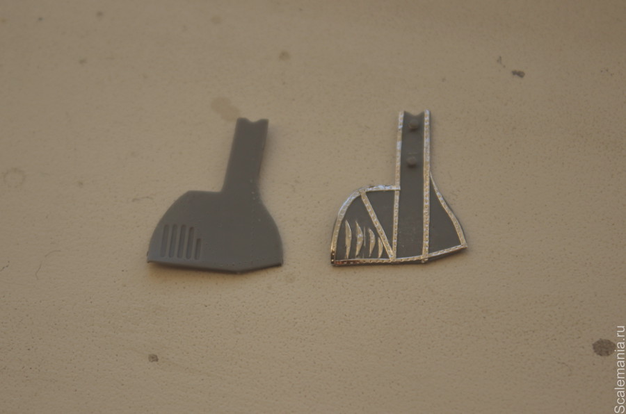

Немного доработал стойки.Добавил проводку,двузвенник и пару мелких деталей. На самих створках снаружи добавил клепку, а изнутри сделал силовой набор из фольги и пластика. Надо только пригладить жабры вентиляции по лучше. Конечно вышло изрядно по мотивам(на основных створках жабер жалюзей на 1 меньше, но думаю за колесом этого видно не будет) Для изготовления тяг створок отложил пару деталей травленки. Колеса шасси буду менять, наборные доводить до нормального вида банально лень. Нишу заднего колеса и створки доработаю совсем немного, все равно их почти не будет видно изнутри. А вот стойку и само заднее колесо - заменю.

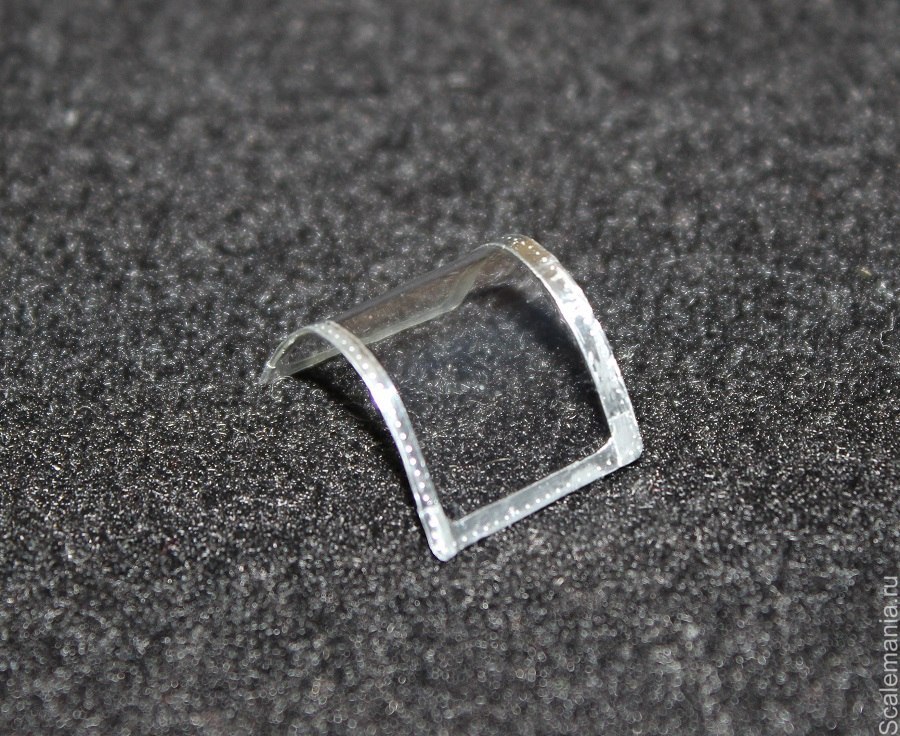

Дальше по плану шел фонарь. Решил не мудрить и вытянуть новый по родному. Подобрал прозрачную пленку, приклеил родной фонарь на упор, нагрел пленку, вытянул пару сдвижных частей. Вырезал саму нормальную, сделал переплет из фольги, искупал в Футуре.

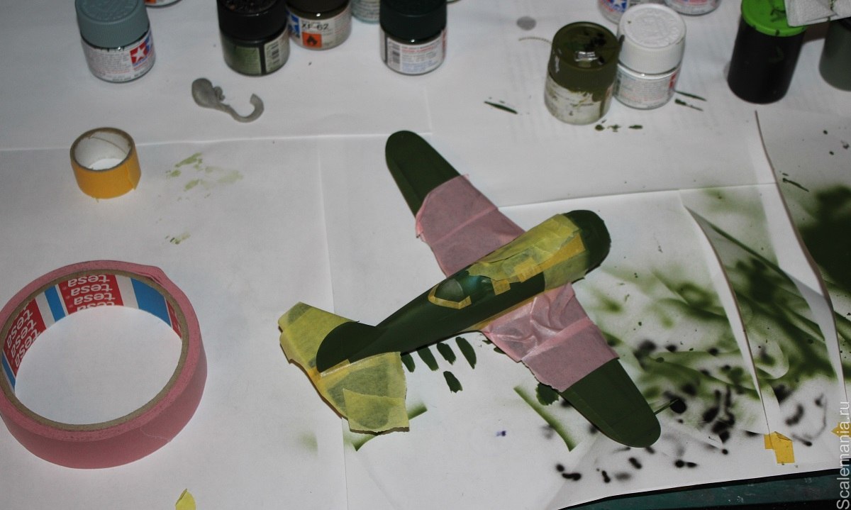

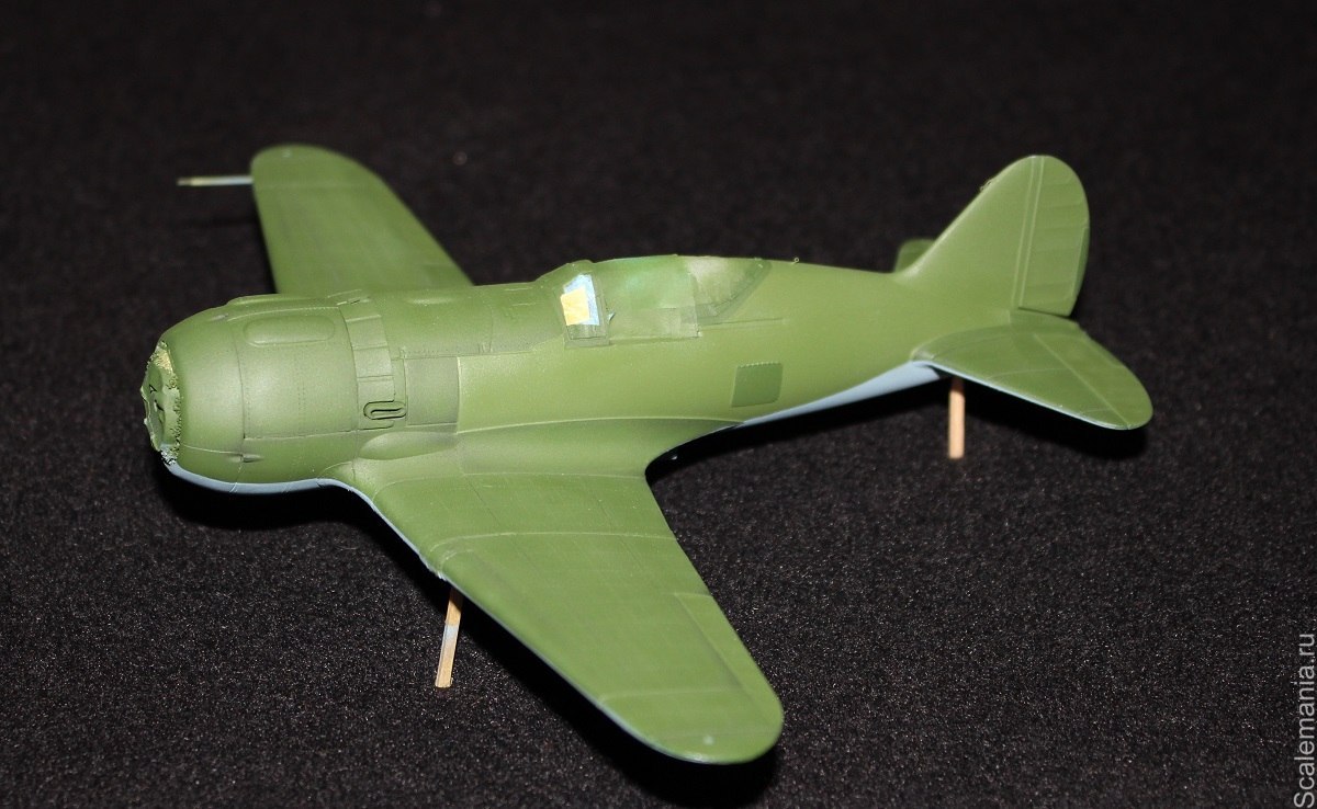

В среду сел за покраску. Решил сильно отойти от базовой схемы окраски, потому что однотонный окрас с минимумом обозначений смотрится очень скучно. Вдохновившись веткой по Трумпеторовскому МиГ-3 на скееле (http://scalemodels.ru/modules/forum/vie ... rt_80.html) решил сделать двухцветный верх. Правда надо было смотреть внимательней, потому что я сделал все с точностью до наоборот. Правда И-185 и так не мог быть таким лоскустным. Красил тамией, цвета мешал посматривая на формулы. Чую что пролетел с цветом(а на фото он еще и сильно искажен вспышкой). По крайней мере от Акановского АМТ-4 отличается сильно. Ну да ладно. Все равно неточностей на этой модели воз и маленькая тележка.
Красил так - база на металлические поверхности - шейдинг- снова база, маски - цвет для фанеры и полотна - маски- низ тоже в два тона(но выделил только рулевки, фанеру не трогал) - правка косяков - футура. Вечером завершил покрасочные работы и убрал модель в шкаф сохнуть. Кстати говоря из-за жуткой сухости воздуха дома Футура легла с заметной шагренью, хотя раньше при тех же "настройках" ложилась нормально.

После смывки занялся мелочевкой. Покрасил, оттонировал и приклеил стойки и створки шасси, тяги. Из латунных трубок сделал стволы пушек. Натянул антенну. Покрасил патрубки. Приклеил БАНошки(готовые от Хобби+). Задул модель полуматовым лаком, снял маски с фонарей,приклеил сдвижную часть(в итоге она сидит не на направляющих, что местами режет глаз).

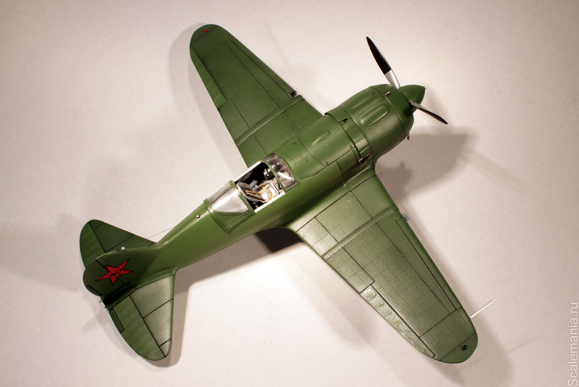

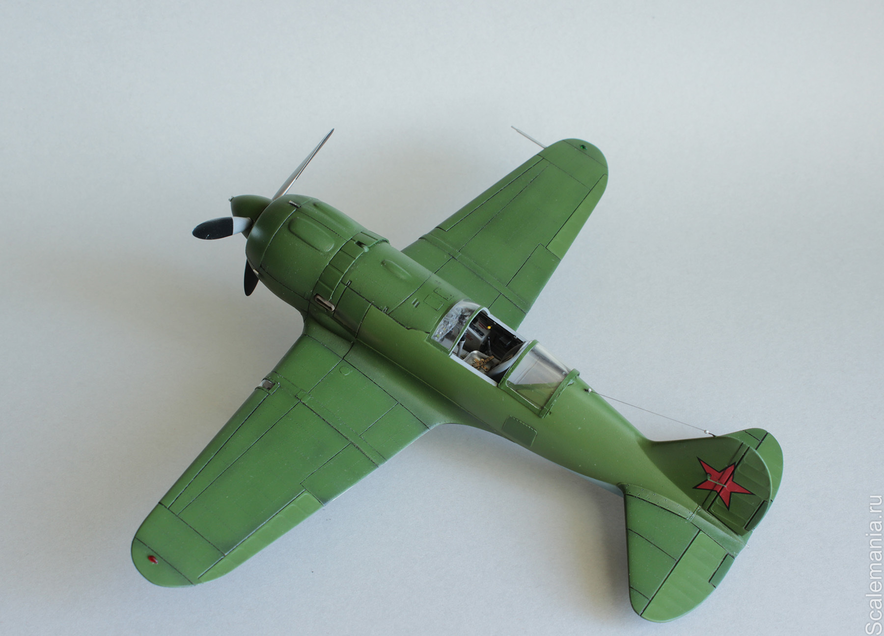

Вчера чуток облагородил диски родных колес, покасил их и поставил насухо на модель, что бы отснять пару кадров.
На фотографиях цвета совсем уползают в кислоту. Особенно при дневном свете. (первые 5 штук) Чую с фотками придется повозиться. Этим буду заниматься сегодня, после того как поставлю модель на нормальные колеса. Думаю все же закончить её ко 2ому числу и отвезти в ТМ.

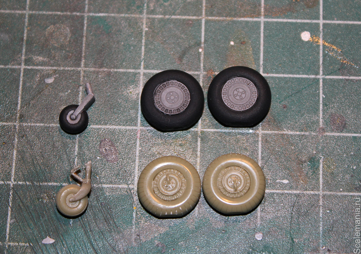

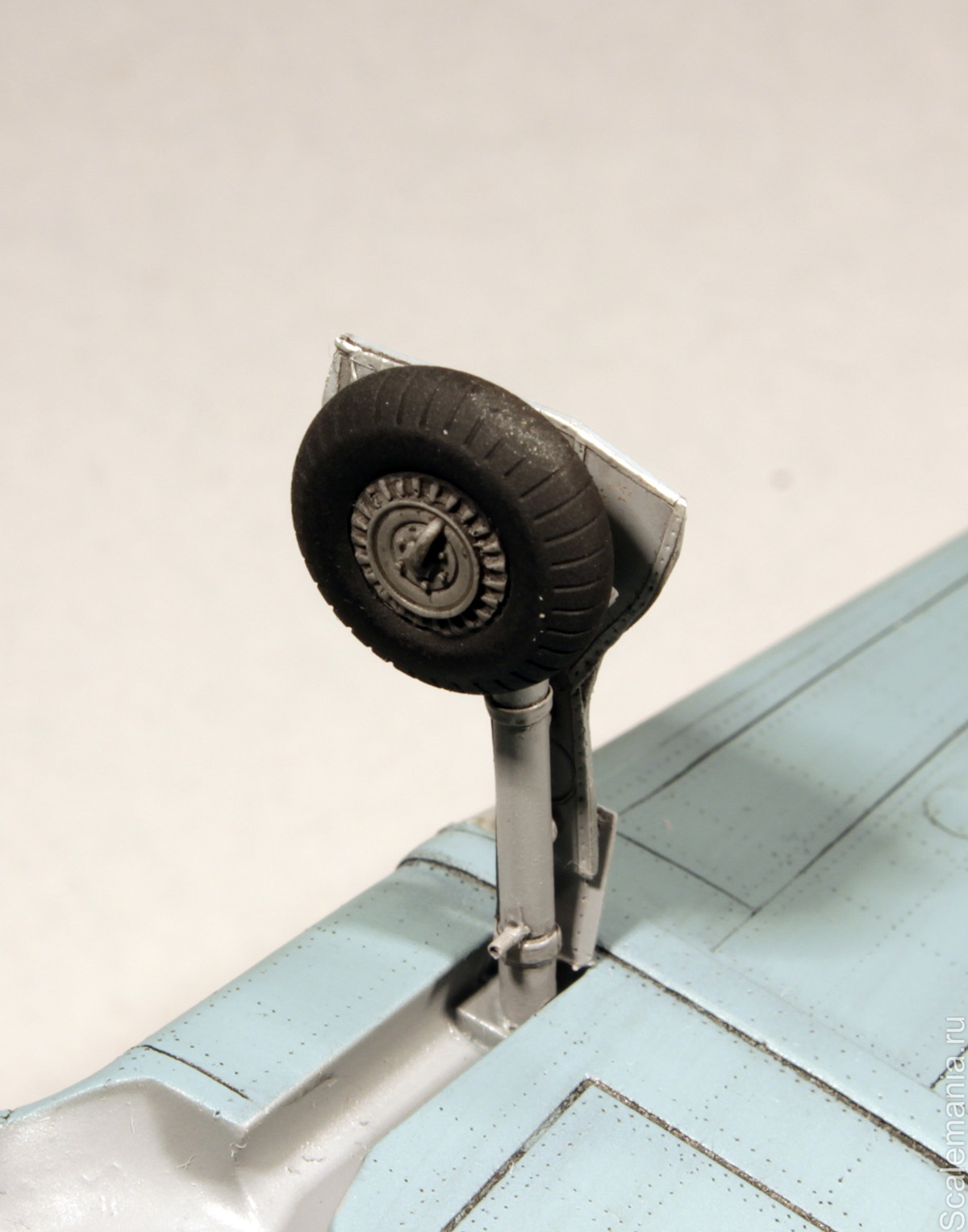

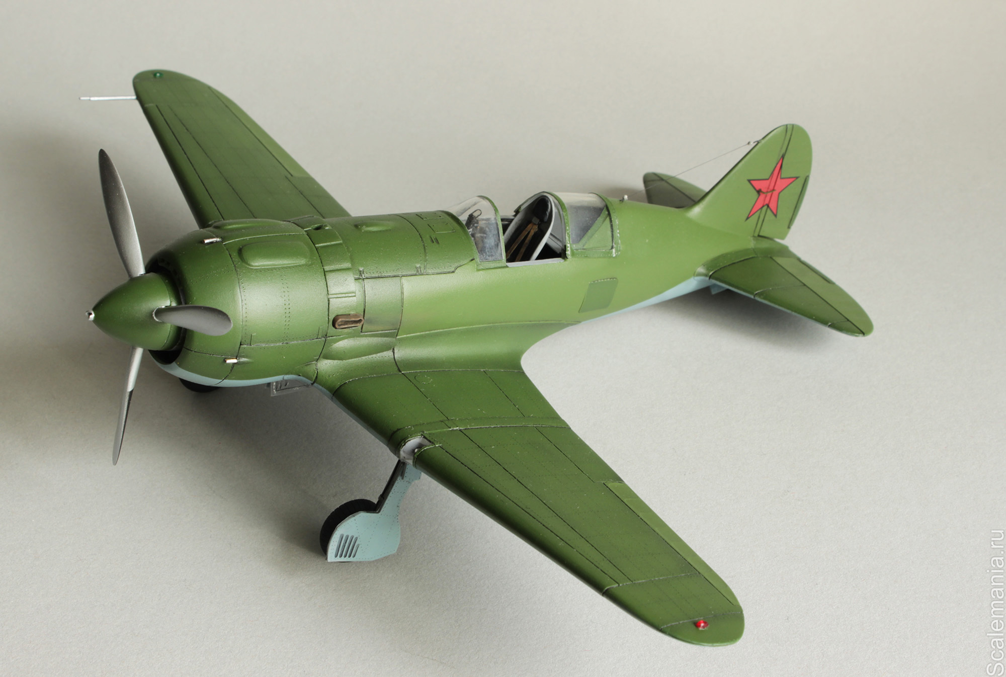

Вчера заменил колеса на Векторовские от ЛаГГ-3/Ла-5. Разница с родными(причем доработанными - диски на родных травленые) очевидна.

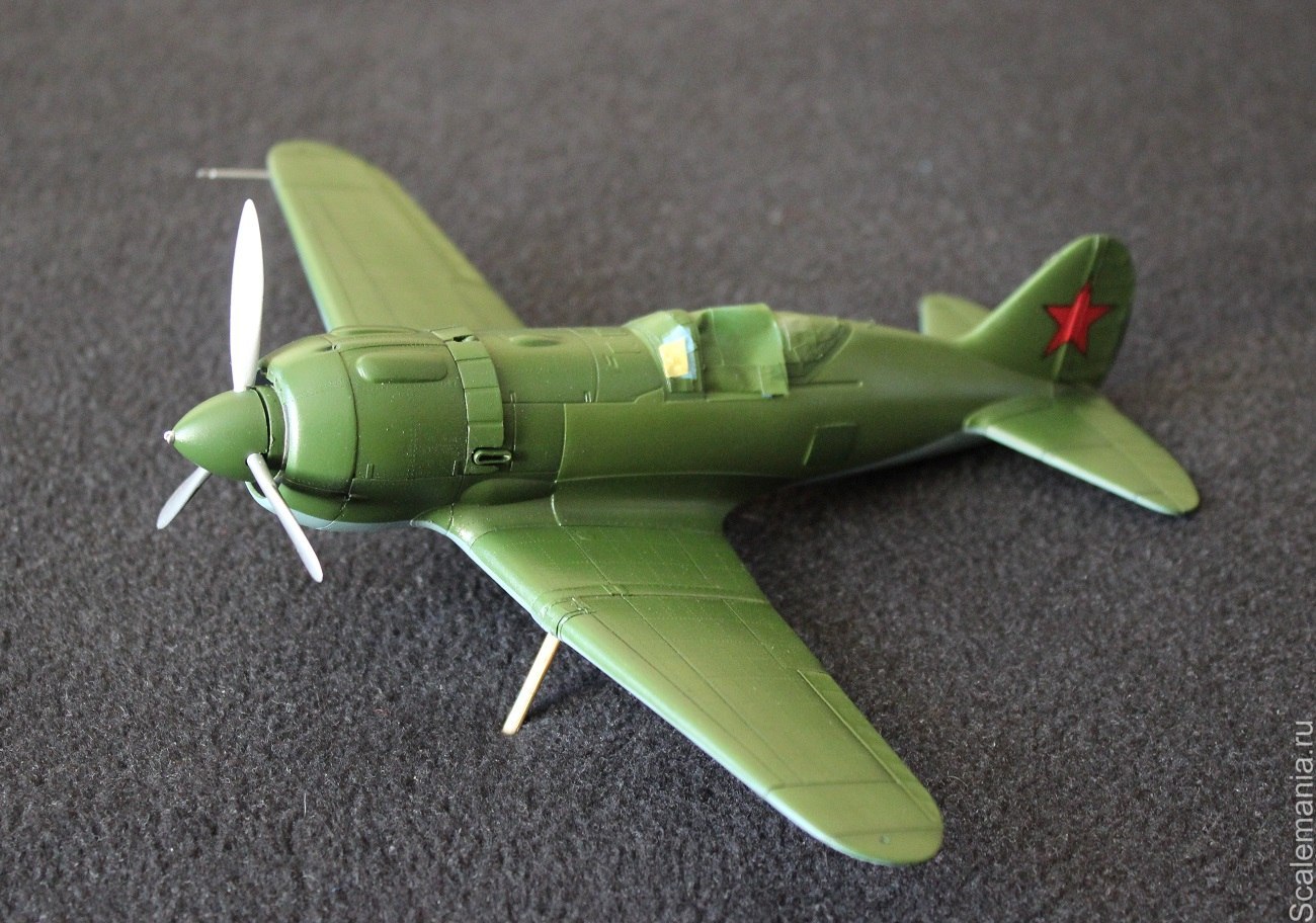

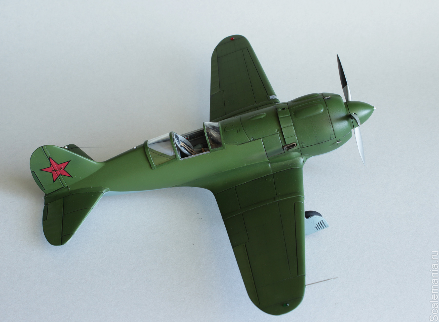

Вчера и сегодня поснимал модель, жаль что выдался пасмурный день, при дневном свете фото выходят куда лучше.
Итак- готово. Покраска под самолет 728 ИАП, Калинский фронт, декабрь 1942, по прибытии на войсковые испытания.
