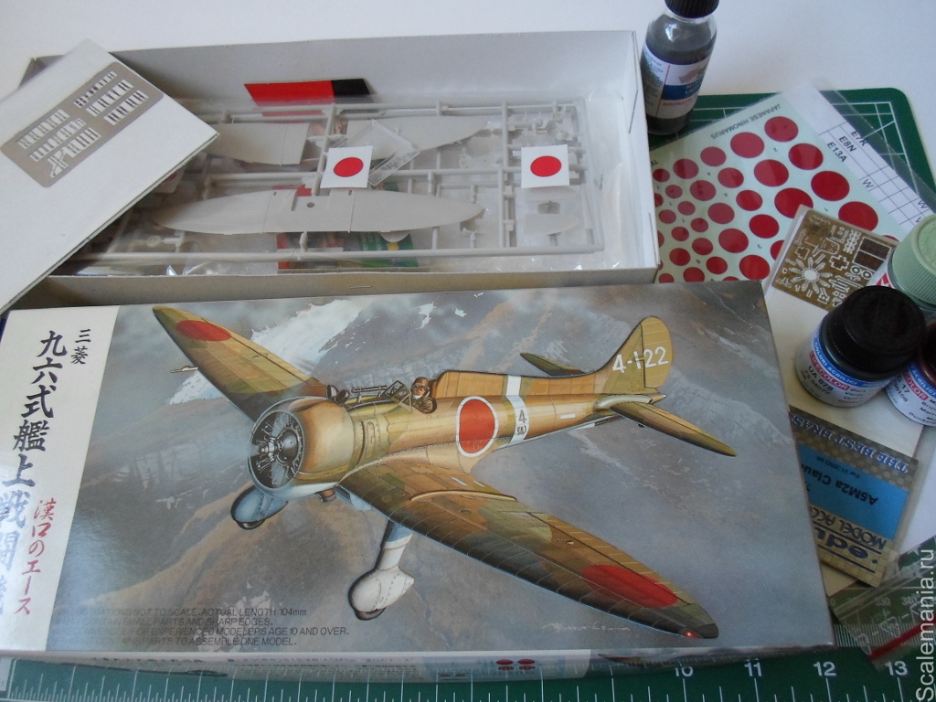

неожиданно для меня, в руках оказалась коробка японского самолета в масштабе 1/72.
маленький раритетик, который нет-нет да и проскочит на ебее.
коробка вся в иероглифах, ни слова на английском, то же касается и инструкции.
(фото не мое)
Mitsubishi A5M2a Fujimi 1/72 (готово)
достаточно аккуратный пластик, с внутренней расшивкой.
самолет в собранном виде, легко уместится на ладони. из допов только травло от Эдика.

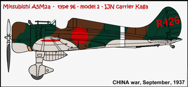

надо отметить, что мне необходимо собрать самолет в окраске, камуфляж на период 1937-1938гг. период Японско-Китайской войны.
приблизительно вот так:

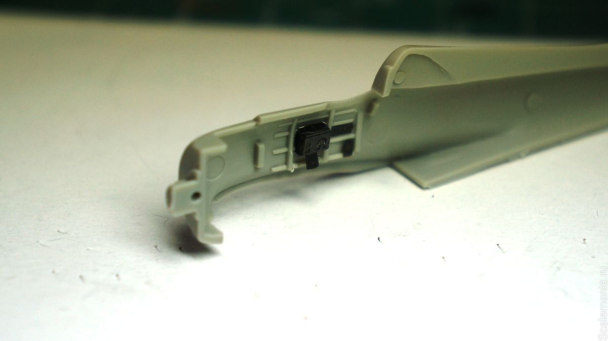

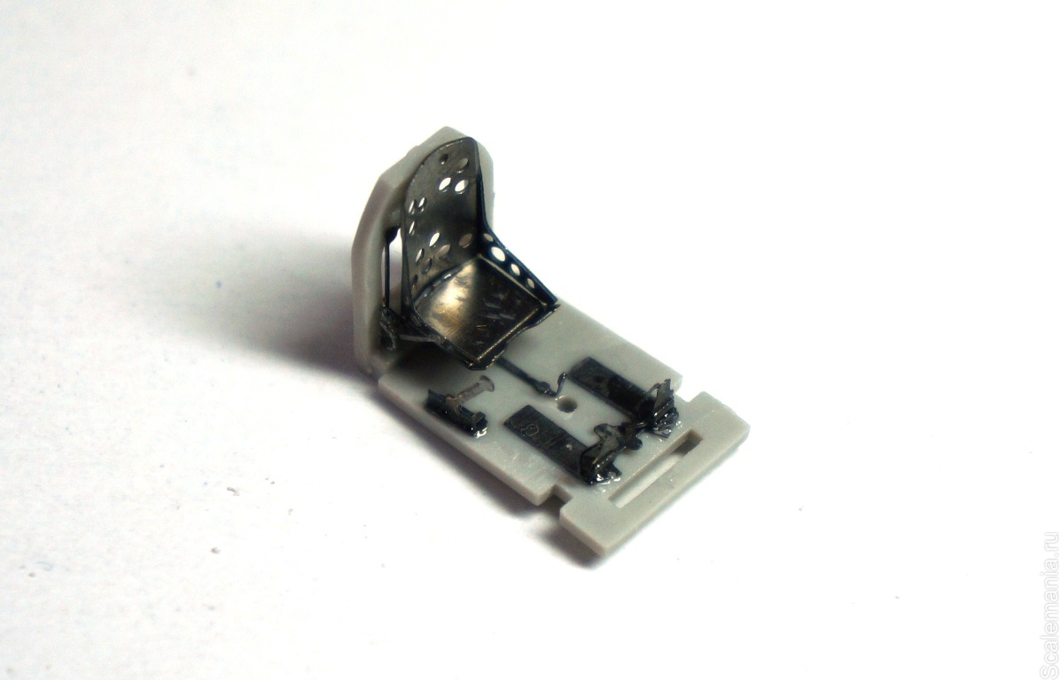

Итак, обещанные фотки процесса ковыряния с травлом.
все же 72ой, это вам не 48ой... все очень мелкое. некоторые составляющие детали величиной с 1мм.
не буду в точности описывать что и как делал, клей циакринилатный, зуботыка, тонкий пинцет, много света и очки. в крыле выпилены элементы под травло.

Ювелирная работа,Вадим. Очень впечатлила сидушка. Как работать с травлом в 72-ом совсем не понимаю.

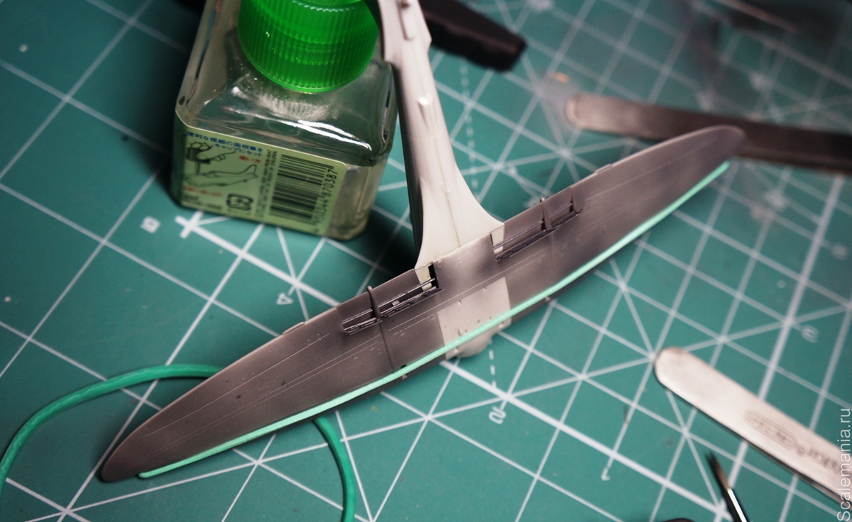

сегодня с остатками травла действовал значительно быстрее. на крыле, аккуратно, без фанатизма обозначил клепку. катал колесом с шагом 0,55мм.
прошелся грунтовкой, после задул кабинет, раскрасил, вставил и собрал половинки фюзеля.
Mitsubishi A5M2a Fujimi 1/72 (готово) Mitsubishi A5M2a Fujimi 1/72 (готово) Mitsubishi A5M2a Fujimi 1/72 (готово)

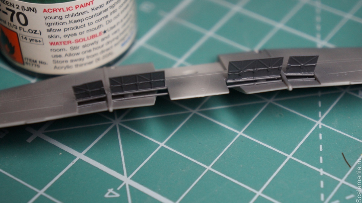

надо сказать, что у японцев окраска интерьера кабины, первоначально, была такой же как и уангличан, и только на моделях А5М4 появился уже так называемый "cocpit mitsubishi" то же самое касалось и способа нанесения пятен камуфляжа на поверхность самолета. все по схеме ВВС Англии.
немного пошаманил с элементами открытых конструкций крыла. на фотографиях подглядел рычаги отклонения.
основные тяги выполнил из тонкого металлического стержня. его же использовал для усиления места соединения с крылом отклоняемых поверхностей.
попытался воспроизвести рычаги, но вышло ужасно, так что фотки без них. буду думать как их сделать и стоит ли вообще.

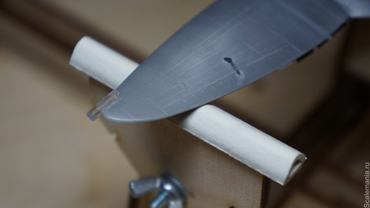

вырезал в крыле с обоих сторон места под установку бано. прозрачную часть литника вклеил и после высыхания аккуратно сточил. полирнул шкурой неубитого наждака. конечно удобнее было бы сразу ставить красный и синий. но нужных по толщине не нашлось.
Mitsubishi A5M2a Fujimi 1/72 (готово) Mitsubishi A5M2a Fujimi 1/72 (готово) Mitsubishi A5M2a Fujimi 1/72 (готово) Mitsubishi A5M2a Fujimi 1/72 (готово) Mitsubishi A5M2a Fujimi 1/72 (готово)
жду пока окончательно все высохнет, схватится (это относится с циакринилатному. черт меня дурнул купить жидкий, а не густой.)
дальше в планах маски на остекление и окраска люминием, на счет прешейдинга пока что не решил...

пришло время изготовить кожухи и стволы, что бы аккуратно их сымитировать между головками цилиндров двигателя. именно там они располагались. и впал я в ступор.
дилема.
думалось, что там так, как на А5М4:
но, на всех найденых фотках ракурсы не позволяют подтвердить наличие вырезов под стволы:
даже фотографии в книгах, скрины которых не выкладываю, не позволяют определить их наличие.
