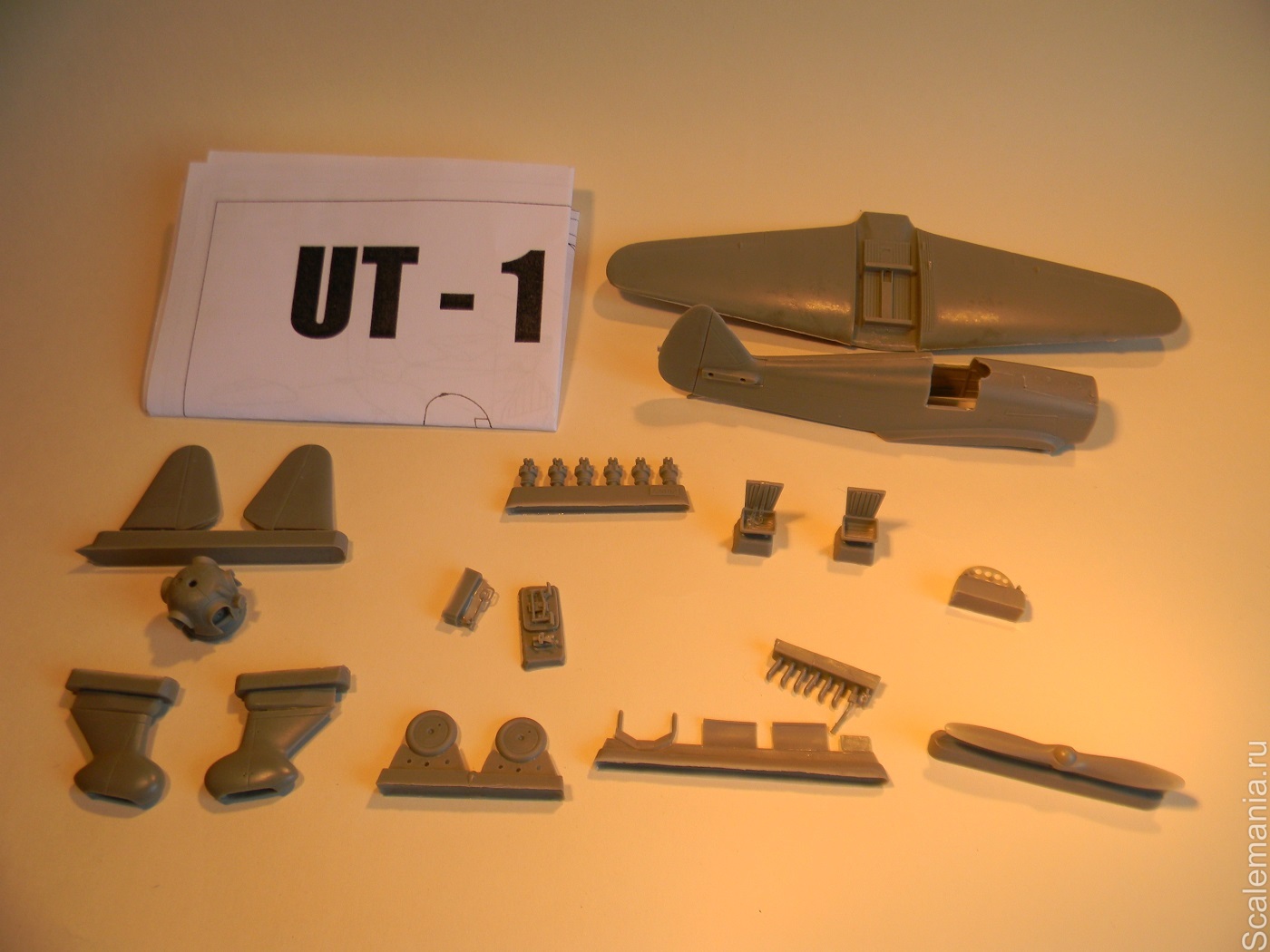

Сама моделька выпускалась раньше Мастер Клубом, недавно была перевыпущена Вектором. Минимум деталей, хорошая деталировка и стыкуемость, мелкие косяки литья, одинаковые обтекали шасси (оба правые), нету пленки для приборной доски и козырька, декалей, в инструкции есть упущения. Обзор будет чуток позже.

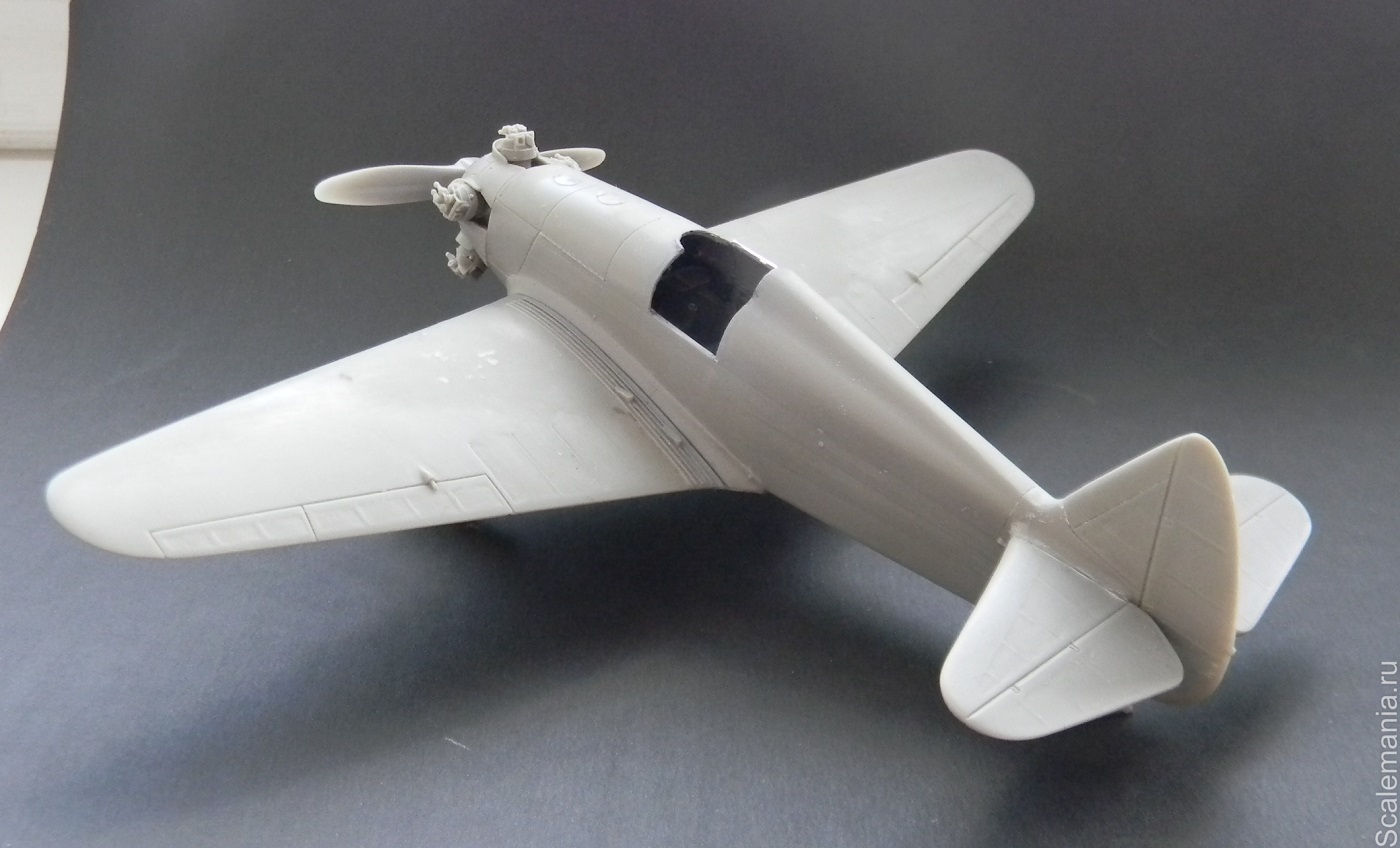

Собирается все очень просто. Сейчас модель выглядит так. Нос, цилинды и крыло не приклеены к фюзеляжу. Собрана кабина, в ней добавлены тяги управления мотором, приборы на приборку, приклеена одна из створок кабины в закрытом положении.

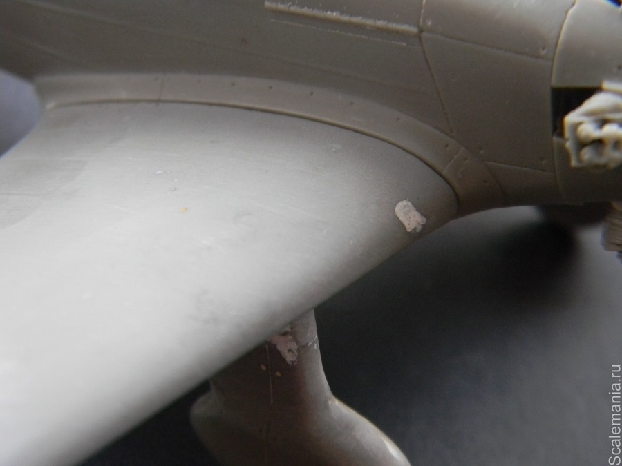

Немного в деталях. Обтекатели шасси. Стыкуются довольно неохотно, темболее что оба - правые. Для прочности посадил их на штыри из проволоки. Так в сборке есть нюанс. Снятая с литника деталь значительно больше места крепления. Причем за разницу в обводах основания обтекателя и его самого это не выдать. Надо срезать часть детали по линии расшивки. На фото в процессе шпаклевания. По хорошему надо аккуратно срезать и подгонять деталь так, что бы она была чуть больше основания. Я решил этого не делать, как это мало заметно и встречается не на всех УТ-1. Где то обтекатель больше основания, а где-то наоборот. Возможно сделаю основания толще, обшив его фольгой.
Ут-1 1/48 Мастер Клуб/Вектор Ут-1 1/48 Мастер Клуб/Вектор Ут-1 1/48 Мастер Клуб/Вектор Ут-1 1/48 Мастер Клуб/Вектор

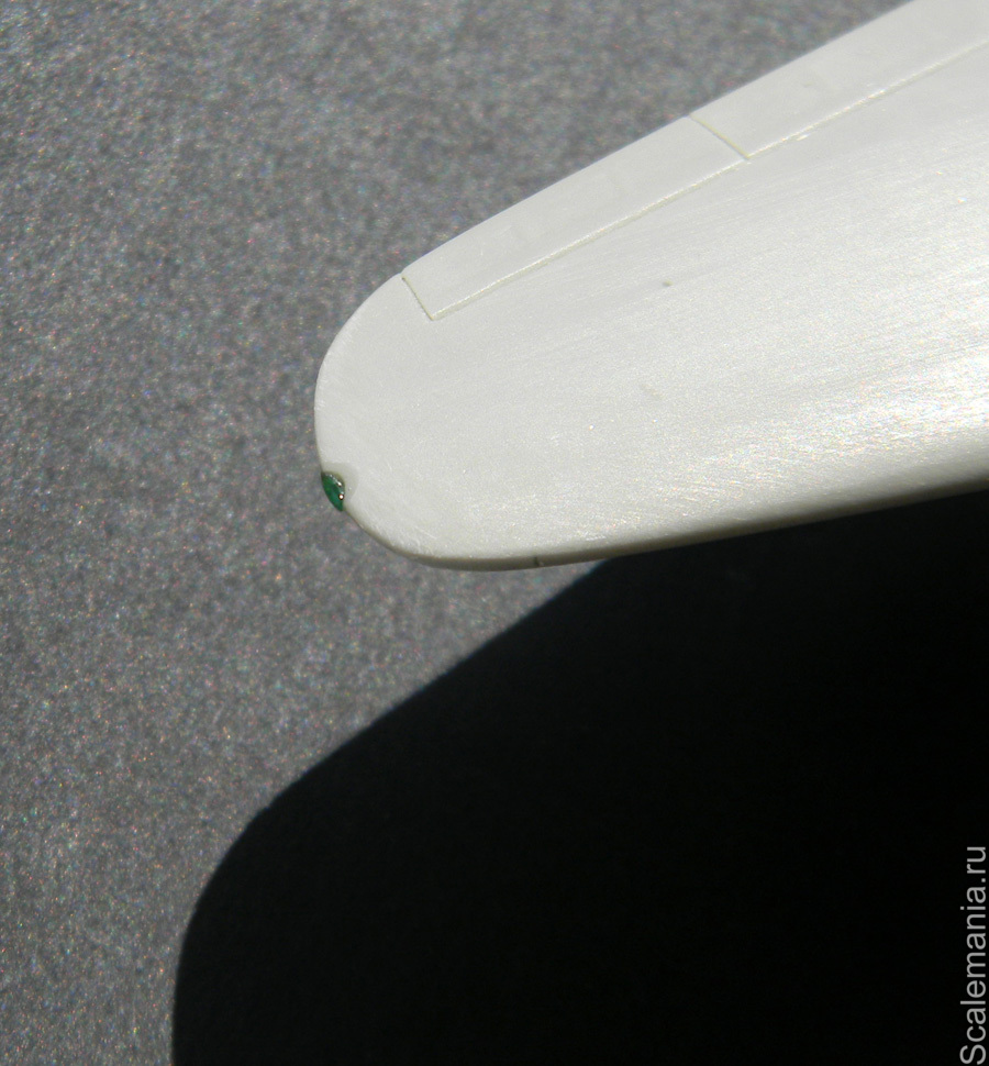

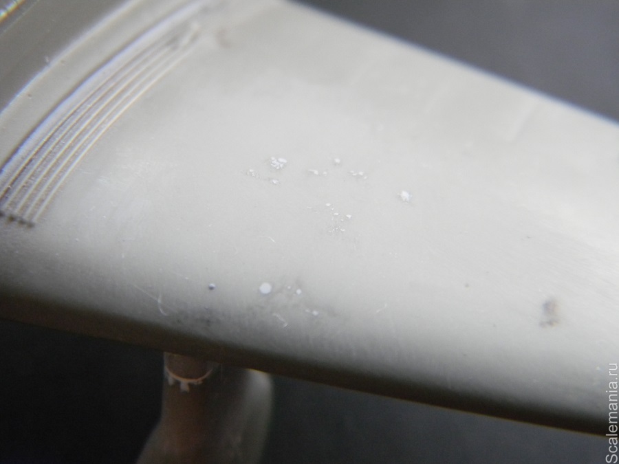

На крыле и фюзеляже были мелкие дефекты литья, которые были устранены при помощи тамиевской шпаклевки и 500ого сюрфейсера. Ут-1 1/48 Мастер Клуб/Вектор Ут-1 1/48 Мастер Клуб/Вектор

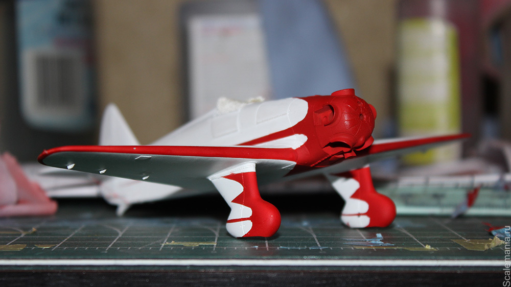

Загрунтовал, крашу. Окрас тот еще, с масками замаялся работать. И все равно вылезла куча косяков.

Ну а сегодня поправил косяки, задул модель футурой и покрасил двигатель.

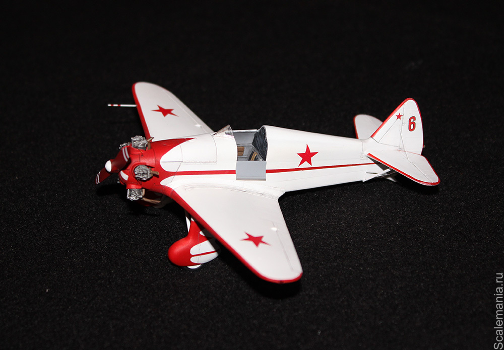

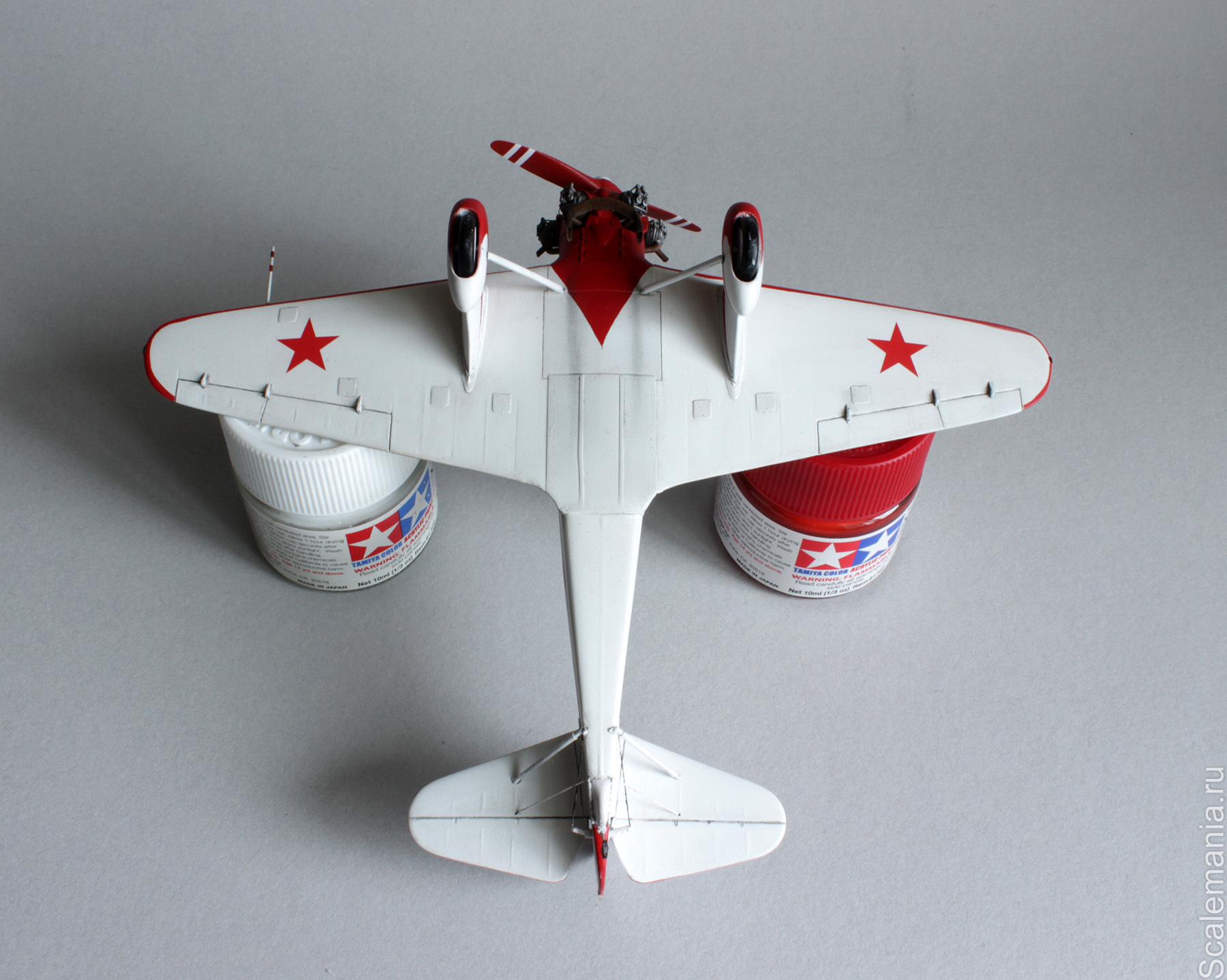

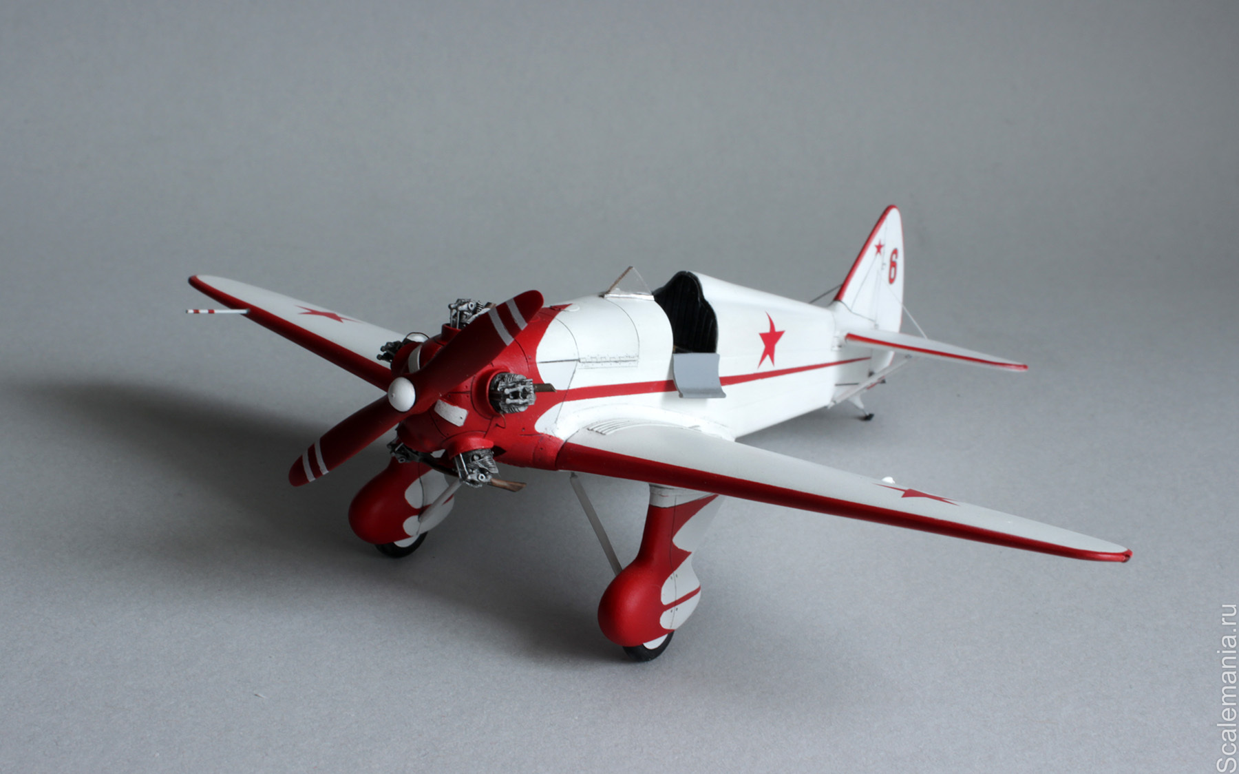

Все) Готов) Пилот просто для масштаба)

Спасибо всем за отзывы) Модель конечно не идеальна. Полосы на шасси разной толщины, когда фоткал - сдвинул посаженные насухо колеса шасси, из-за этого левое стоит немного под углом. Но это все же мелочи :D
Мне вот особенно нравится как двигатель выглядит. Красота) Правда тут моей заслуги нет, я его просто собрал и покрасил. Но теперь точно решил для себя - набираю Эвергриновских прутков, делаю с десяток стендов под двигатели и ставлю на них Векторовские движки. Грех такую красоту скрывать.
