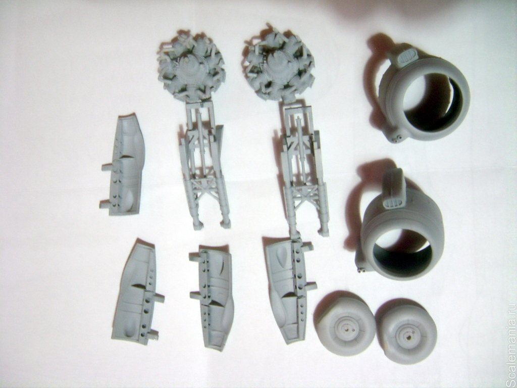

Теперь по порядку.Имеется в наличии модель Tamiya "Bristol Beaufighter Mk.VI",интерьерное травление Eduard,колеса True Details.Для начала использовал весь травленый интерьер,снабдил проводкой,покрасил,оттонировал,но после склейки фюзеляжа стало ясно,что видно будет не так много.Склеил крылья и приклеил к фюзеляжу.
Bristol Beaufighter Mk VI,Tamiya 1/48. Bristol Beaufighter Mk VI,Tamiya 1/48. Bristol Beaufighter Mk VI,Tamiya 1/48. Bristol Beaufighter Mk VI,Tamiya 1/48. Bristol Beaufighter Mk VI,Tamiya 1/48. Bristol Beaufighter Mk VI,Tamiya 1/48.

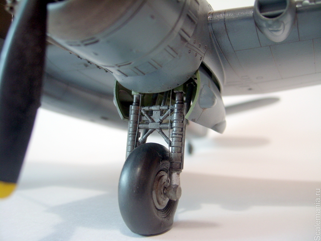

На "сухую" примерил стойки шасси и колеса.

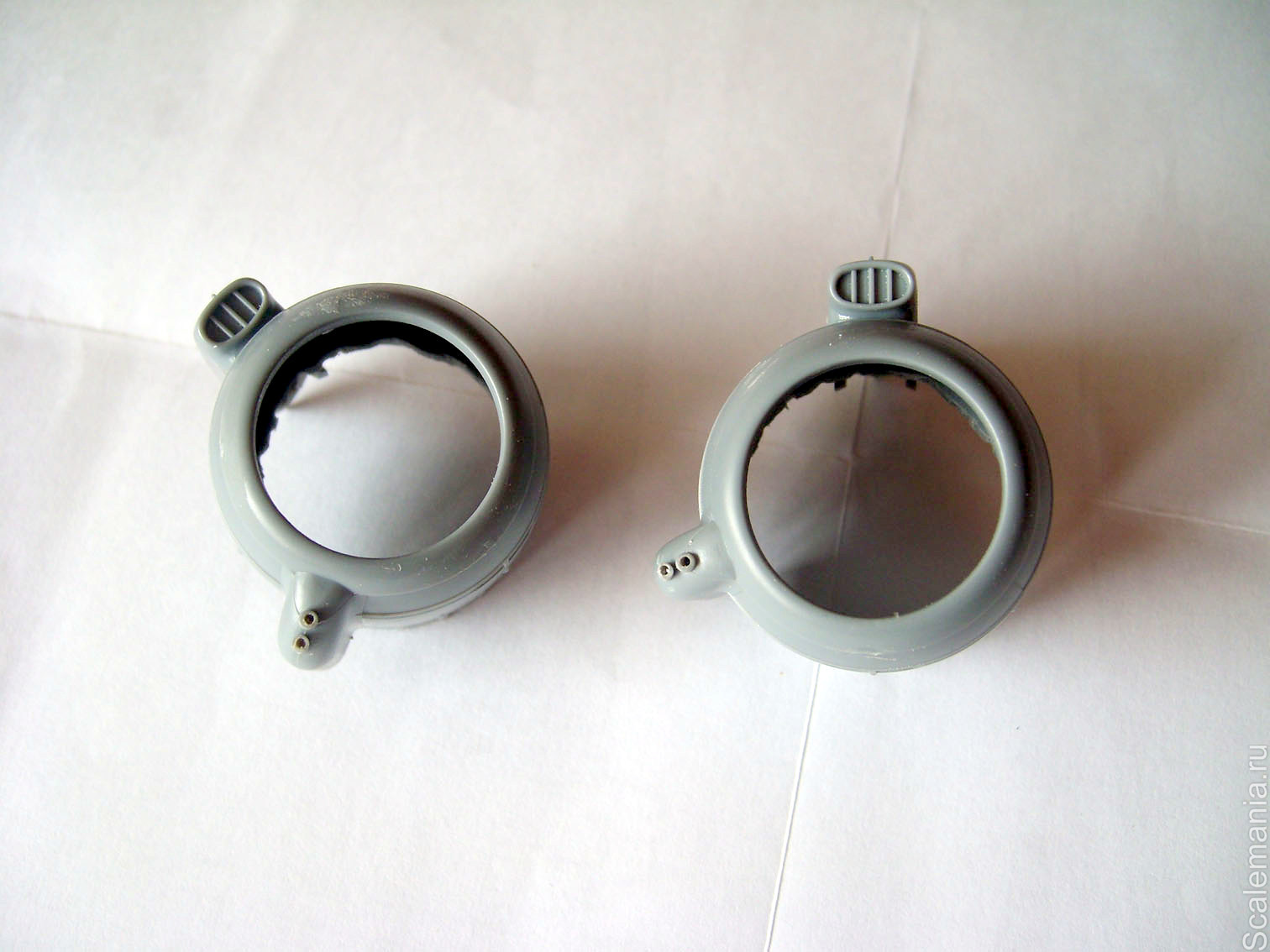

С двигателями сложнее(забыл сказать,что есть движки Hercules от Вектора),точнее с их доработкой и установкой.
Тамиевская имитация моторов улетела в помойку сразу,как я её увидел.А вместе с ними и "установочный бутерброд" в виде направляющих и стыкуемых между собой деталей.

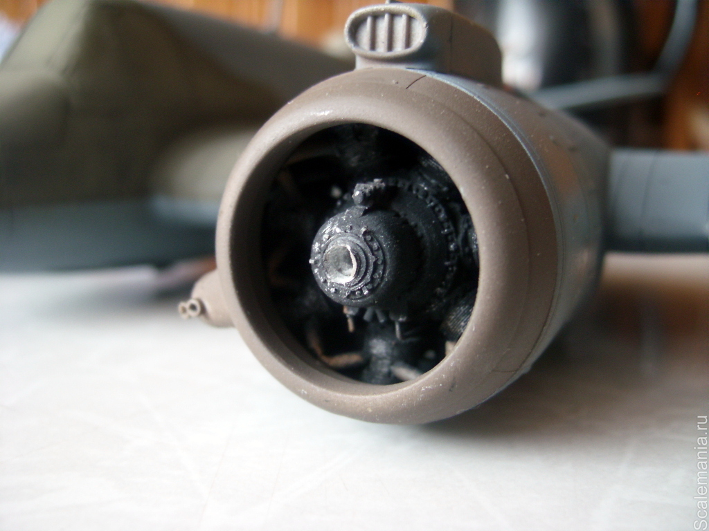

Собрал двигатели.Коллекторы,которые входят в переднюю часть капота,сделал из многожильного провода в изоляции(проволока такого же диаметра выглядит уныло).Далее,рассверлил и вырезал деталь с жалюзи.

Затонировал двигатели.Далее будет смывка и лак.

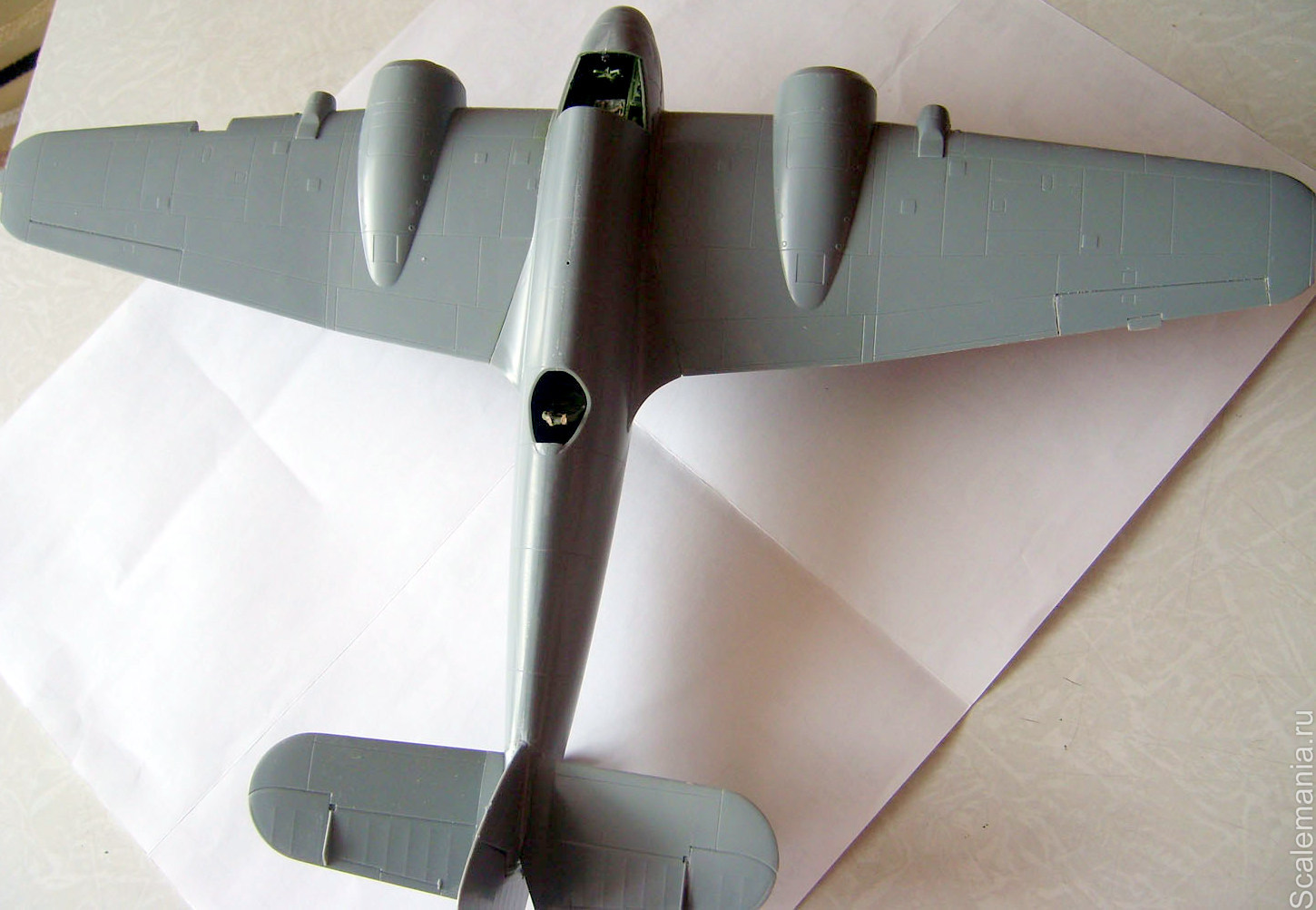

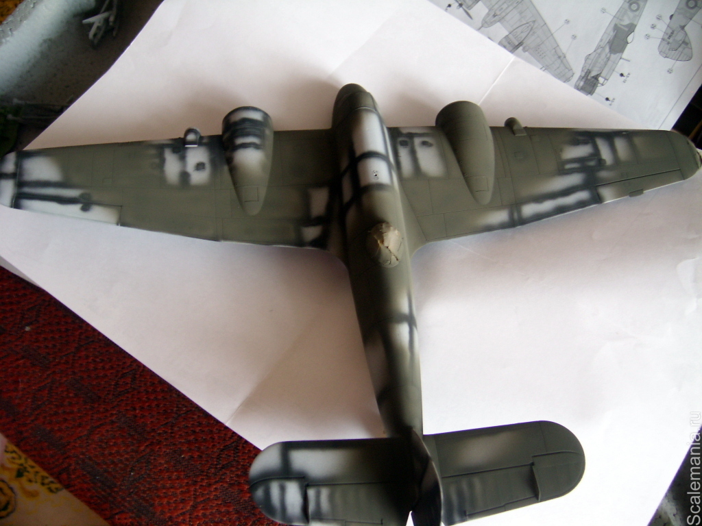

Продолжаем.После полировки грунта сделал прешейдинг.
Сначала красил осветленным Dark Green.После замаскировал патафиксом и тамиевским скотчем,затем восстановил прешейдинг и красил базовым Ocean Gray.

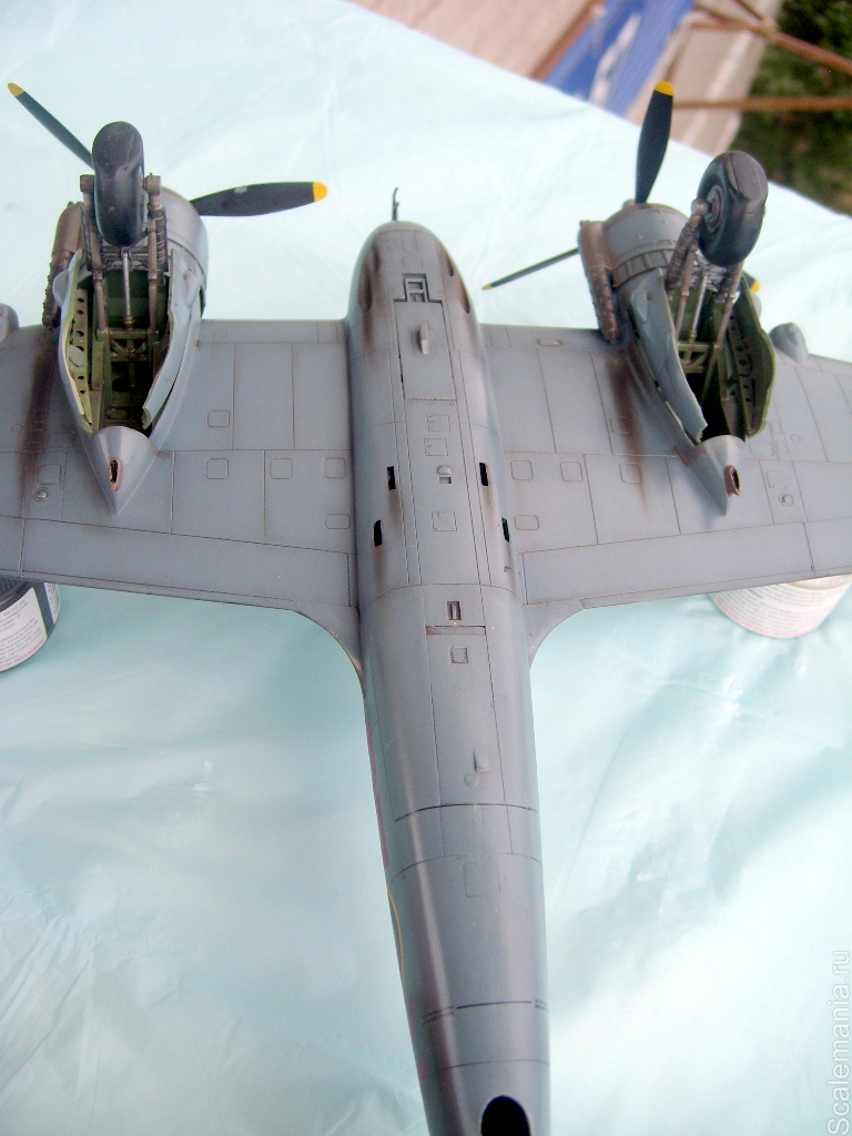

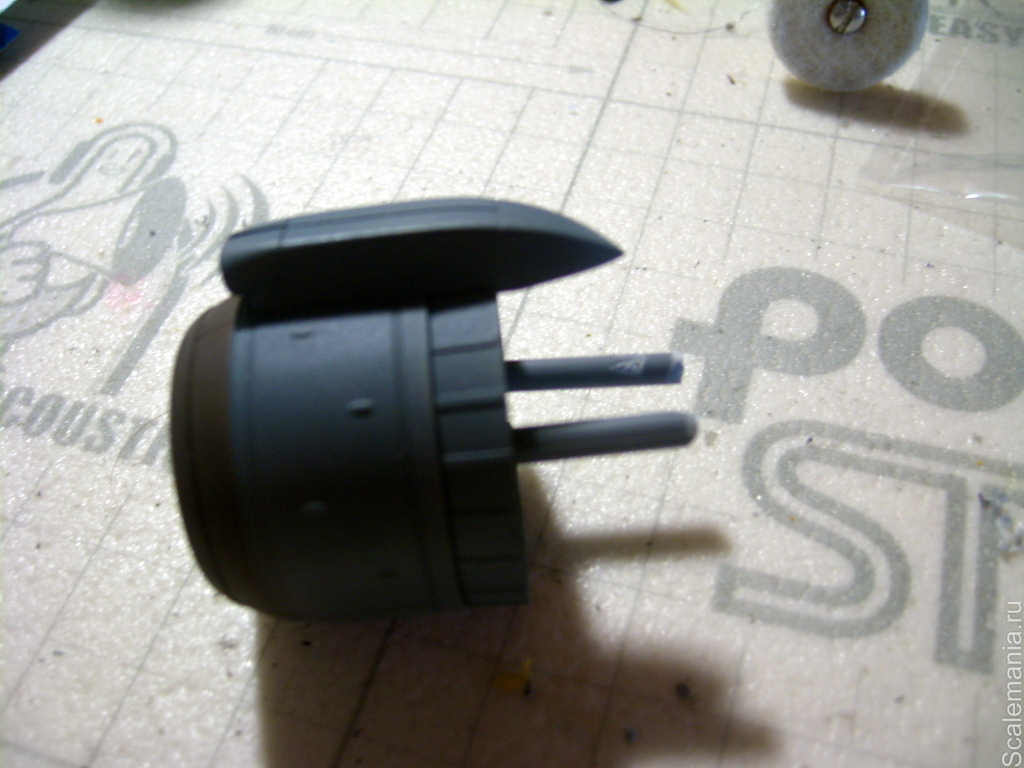

Что бы поставить капоты с двигателями,пришлось вклеивать направляющие и отверстия под них.

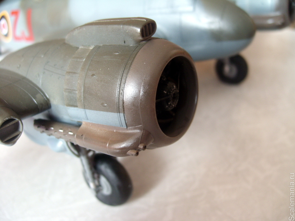

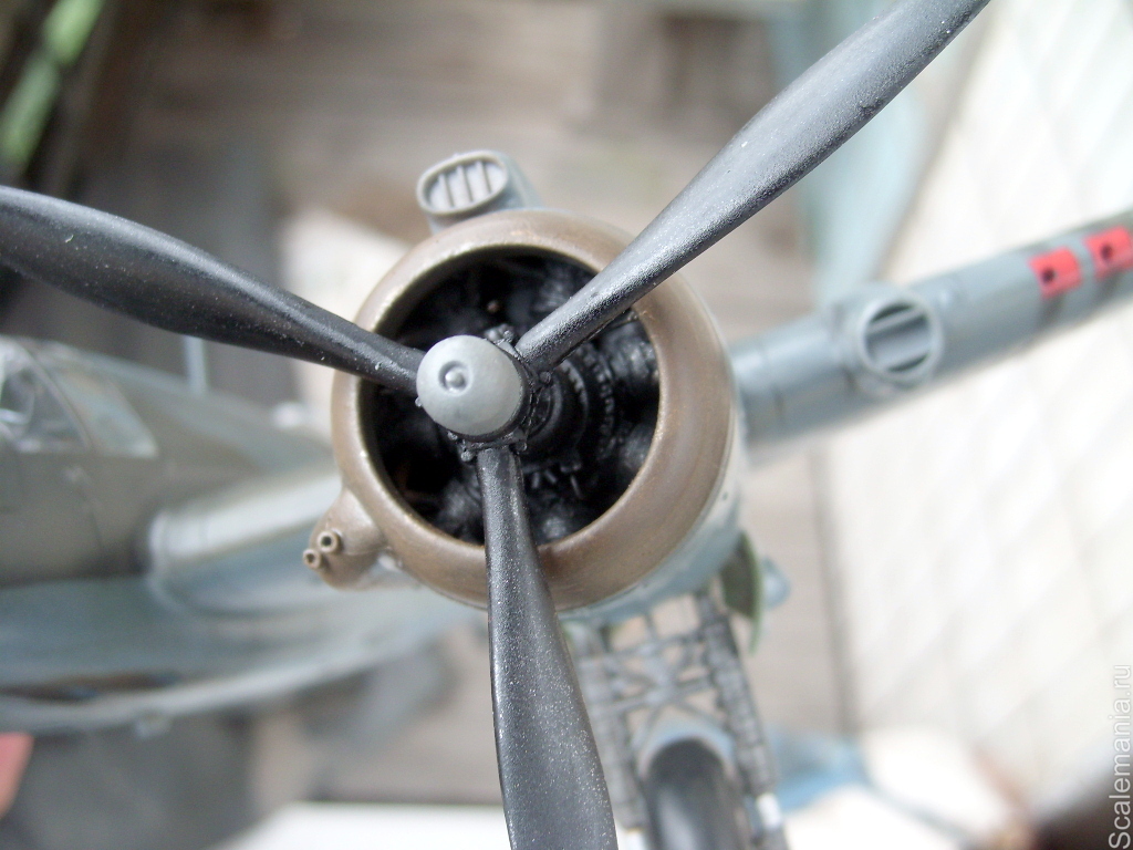

Леш, что-то не то с цветом патрубков и коллекторов, и цвета чет не совсем пойму, надо фотки с нормальным освещением видеть, вроде как серый переосветлил чтоль...
 Заголовок сообщения: Re: Bristol Beaufighter Mk VI,Tamiya 1/48.
СообщениеДобавлено: 31 июл 2013 14:03
Сообщения: 93
Нет,Саш.Это коричневый с черным(типа "бурый").Краски матовые,поэтому после лаков и тонировок посветлеет.
СообщениеДобавлено: 31 июл 2013 20:13
цвет на коллекторах и патрубках не тот, должен быть металл поведенный температурой а патрубки ты сам знаеш, плюс патрубки потом само собой с выхлопом
СообщениеДобавлено: 01 авг 2013 01:03
Сообщения: 93
"Металл поведенный температурой" это какой цвет?
СообщениеДобавлено: 01 авг 2013 06:57
обычный металл и добавлять побежалость поверх
что то между этим
http://karopka.ru/community/user/9985/?MODEL=279349
и этим
http://karopka.ru/community/user/9985/?MODEL=279345
один отдраеный, другой оставлен как нашли-но это очень сильно и присутствует ржавчина и другие окислы, но истина ближе к первому, на Борин бофайтер из Хэндона не смотри там как мне кажется патрубки и коллекторы покрашены в музее
СообщениеДобавлено: 01 авг 2013 09:47
Сообщения: 93
Саш,сейчас открыл две ссылки в разных окнах на мониторе,и поднес для сравнения свой Бофайтер.Так вот цвет получается как раз "между" ними.И потом,ты смотришь на обычную матовую краску,которая,естественно,пока не похожа на искомый результат.Хотя,оттенок(как мне кажется) получился именно тот.После лаков он будет более насыщеный,плюс тонировка...Если у тебя(или у кого-то еще) есть конкретные рецепты-буду рад выслушать.
И еще вопрос.Почему коллектор и патрубок должны быть разных цветов?Вроде сделаны из одного металла и являются единой выхлопной системой?
СообщениеДобавлено: 01 авг 2013 13:33
Сообщения: 93
И еще один аргумент.Сравнил с Аканом "Горелый металл черно-бурый".По выкраске практически в ноль.Ну и реальный патрубок,мой цвет ровно посередине.

Прикупил сегодня Акан "Жженый металл(побежалость)золотисто-дымчатый".Покрасил.
Собственно говоря,цвет почти такой как и был,только появился металлический блеск.

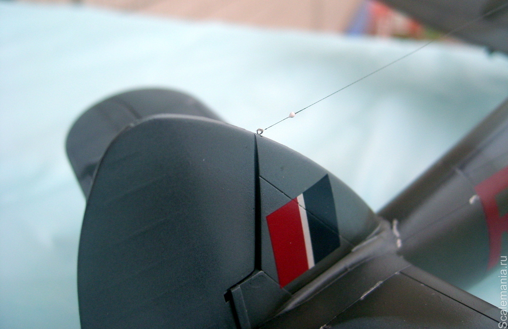

Наклеил декали,сделал смывку снизу.

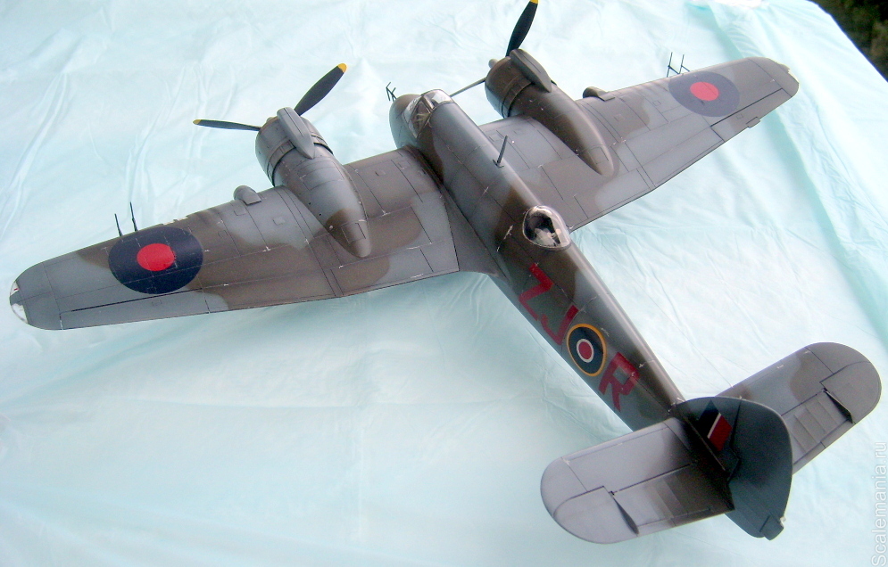

Предварительная фототосессия.
Bristol Beaufighter Mk VI,Tamiya 1/48. Bristol Beaufighter Mk VI,Tamiya 1/48. Bristol Beaufighter Mk VI,Tamiya 1/48. Bristol Beaufighter Mk VI,Tamiya 1/48. Bristol Beaufighter Mk VI,Tamiya 1/48. Bristol Beaufighter Mk VI,Tamiya 1/48. Bristol Beaufighter Mk VI,Tamiya 1/48. Bristol Beaufighter Mk VI,Tamiya 1/48. Bristol Beaufighter Mk VI,Tamiya 1/48. Bristol Beaufighter Mk VI,Tamiya 1/48. Bristol Beaufighter Mk VI,Tamiya 1/48. Bristol Beaufighter Mk VI,Tamiya 1/48. Bristol Beaufighter Mk VI,Tamiya 1/48. Bristol Beaufighter Mk VI,Tamiya 1/48. Bristol Beaufighter Mk VI,Tamiya 1/48. Bristol Beaufighter Mk VI,Tamiya 1/48. Bristol Beaufighter Mk VI,Tamiya 1/48. Bristol Beaufighter Mk VI,Tamiya 1/48. Bristol Beaufighter Mk VI,Tamiya 1/48.
