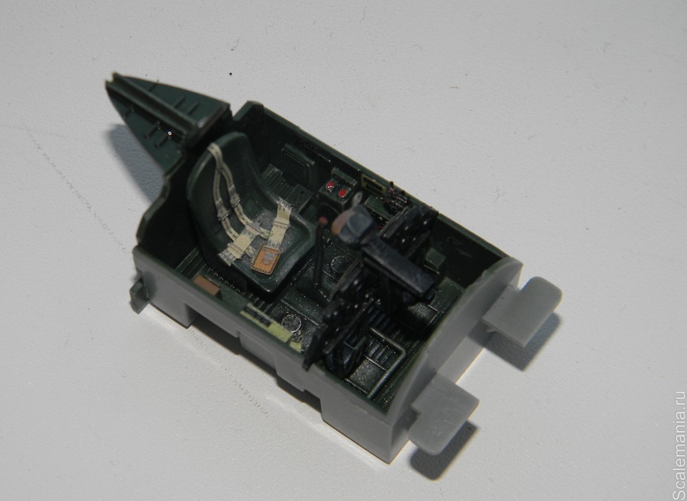

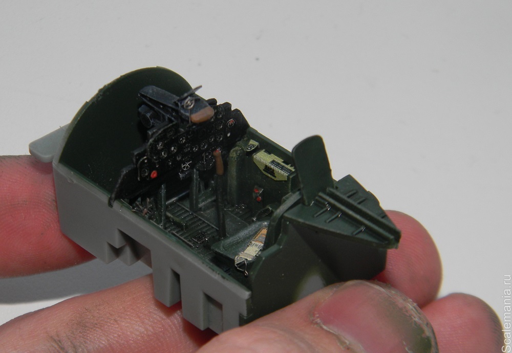

Собрал кабину, поставил травло. Оно правда под другой цвет интерьера, светлый. Но при собранной кабине эта пара светлых деталей не заметна.
P-47D 1/48 Hobby Boss Easy Ki P-47D 1/48 Hobby Boss Easy Ki P-47D 1/48 Hobby Boss Easy Ki P-47D 1/48 Hobby Boss Easy Ki

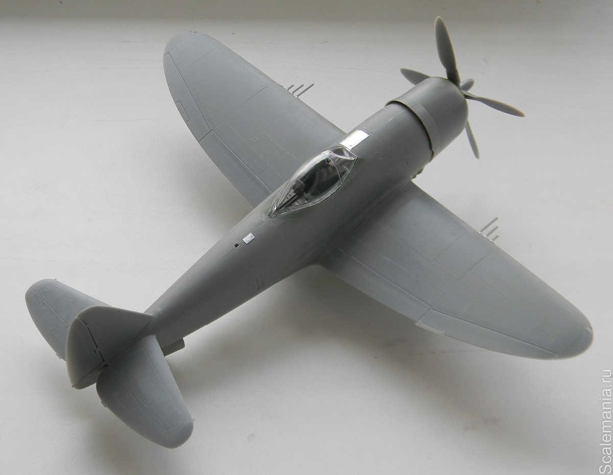

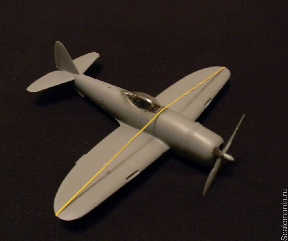

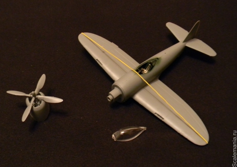

Ну и сложил фюзеляж и планер. Благо тут деталей раз-два и половина модели уже собрана. Сложилось все хорошо.

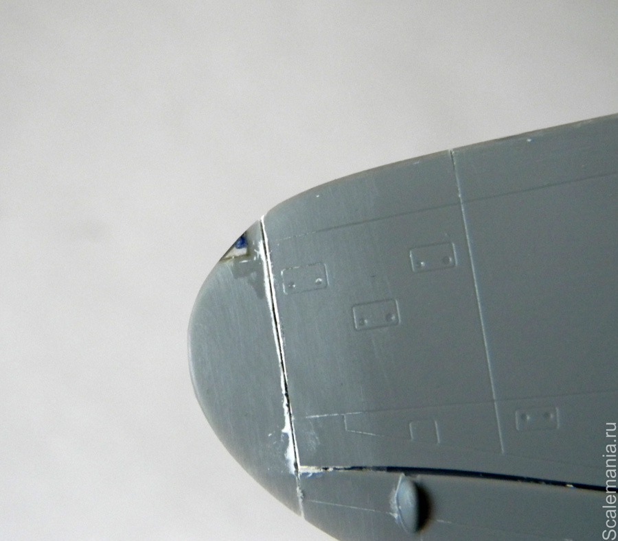

Обработал стыки. В целом шпаклевки ушло очень мало, но так как самолет будет покрашен в металлик - приходится выводить все стыки с особой тщательностью. Сейчас восстановил крой и замазал косячные места сюрфесером. Надо будет поправить крой еще в паре мест, сделать несколько лючков, прошкурить модель 1500 шкуркой и можно будет проклепать её. Пока что посадил всю мелочевку на модель. Держится на трении.

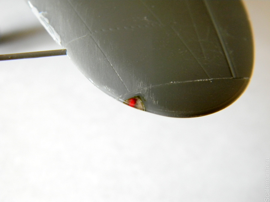

Чуток повозился с мелочевкой. Сделал БАНО из прозрачного пластика.

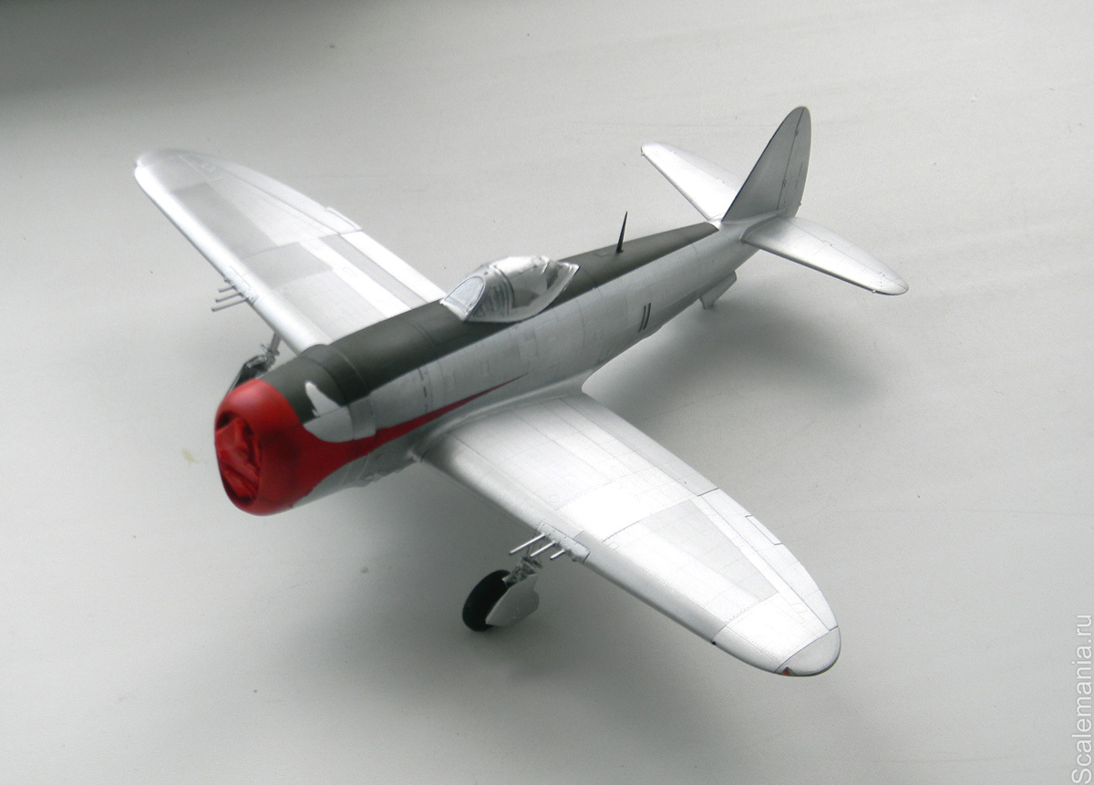

Веселье с покраской.

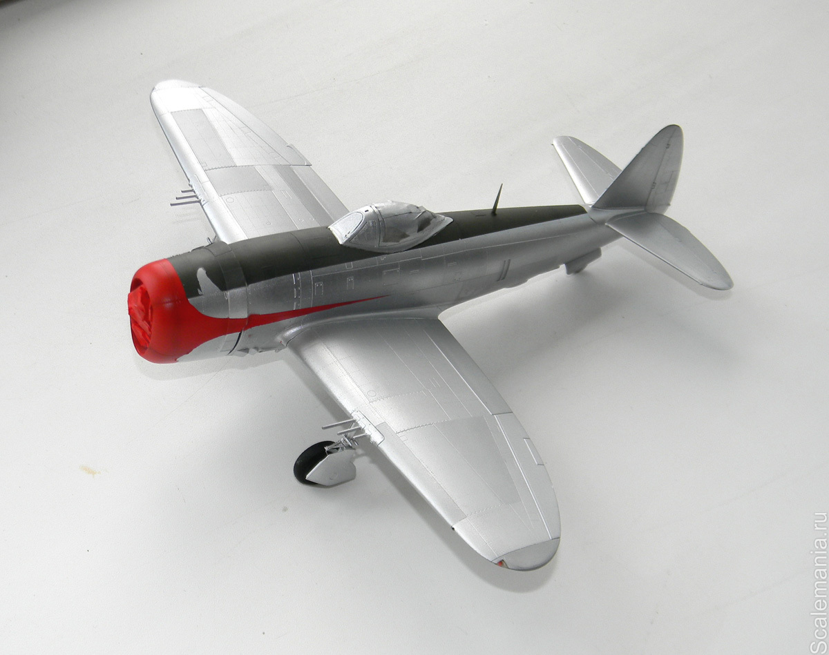

Сначала загунтовал модель тамиевской грунтовкой. Потом стравил нитро металлик из баллона. Задул всю модель им. Не идеальная краска, довольно заметное зерно, норовит лечь с шагренью. Но решил оставить как есть, только убрал шагрень, протерев всю поверхность ватой.
Задул некоторые панели валлеховскими акриловым металликом пары разных оттенков. И тут бы мне подумать и задуть все футрой, что бы избежать проблем с облезанием акрила, но нет...
Продолжил красить. Задул антибликовую полосу на фюзеляже в оливковый,поклеил маски, задул нос в красный.Антибик - акрил от Валлехо. Красный - акрил от Акана... Снял маски. В итоге имею вот что. Оливковый слез с носу, красный тоже полез за маской. Так же в паре мест пострадали и панели. В придачу повылезали задувы. Ну, делать нечего. Сейчас буду все это править и задувать хвост и желтый и черный.
P-47D 1/48 Hobby Boss Easy Ki P-47D 1/48 Hobby Boss Easy Ki P-47D 1/48 Hobby Boss Easy Ki P-47D 1/48 Hobby Boss Easy Ki P-47D 1/48 Hobby Boss Easy Ki P-47D 1/48 Hobby Boss Easy Ki
 Заголовок сообщения: Re: P-47D 1/48 Hobby Boss Easy Ki
СообщениеДобавлено: 11 июл 2013 21:13
Исправил косяки оливкового и красного (клеить краску, отстающую пластом на лак и снимать краску по панелям обшивки ну очень "весело"). Накрасил желтый и черный. Чуток содрал оливковый у хвоста, но это проблема. Теперь наверное закрою все лаком и уже потом буду править металлик.
В общем вывод таков - никакого Акана на металлик и больше не буду его покупать, благо его перестали продавать почти везде.

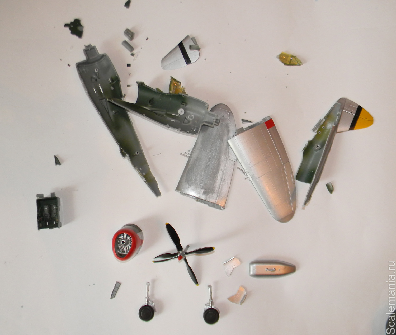

И финальный вид модели :twisted:
СообщениеДобавлено: 15 июл 2013 13:04
в честь чего такой разобрышь? что случилось?
СообщениеДобавлено: 16 июл 2013 10:45
Сообщения: 93
А что?Модный арт-объект.Новое слово в модельном искусстве!)......Вань,не расстраивайся!"Не ошибается тот,кто ничего не делает"!!!С твоим вниманием к деталям и трудолюбием,я уверен,появятся модели высочайшего уровня!..Пойдем лучше пивка выпьем,воблы астраханской возьмем!"О делах наших скорбных покалякаем...!"(С)
