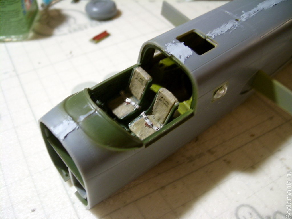

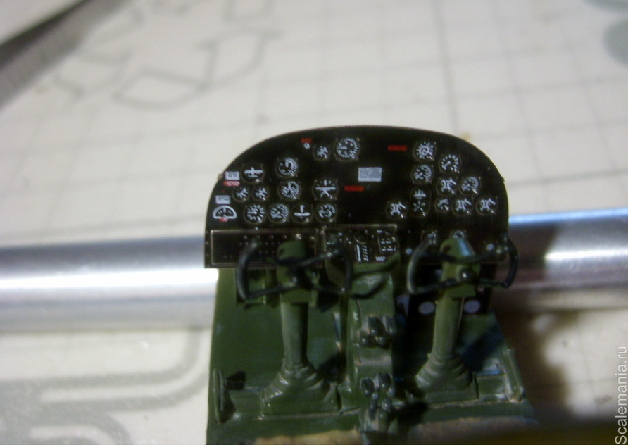

Начал стройку этого эпического бомбардировщика.Прототипом выбран штурмовой вариант В-25-10D "Hells fire".Из афтемаркета есть в наличии:интерьерное фототравление Eduard(возьмем только приборную доску и ремни),колеса от СМК и металлические стойки Scale Aircraft Conversion.
Стыкуемость у модели выше среднего.После сборки кабины и интерьера фюзеляжа,все покрасил и сделал смывку.Доработал кресла,сделал на них чехлы из двухкомпонентной шпатлевки и перевел декали от разных наборов.Половинки фюзеляжа склеивал частями по 3-4 см.Просверлил и доработал тоннели крыльевых воздухозаборников."Родные" стойки шасси хлипкие,поэтому однозначно буду менять на металл.Начал шкурную работу!)
Mitchell B-25D,Italery 1/48. Mitchell B-25D,Italery 1/48. Mitchell B-25D,Italery 1/48. Mitchell B-25D,Italery 1/48. Mitchell B-25D,Italery 1/48. Mitchell B-25D,Italery 1/48. Mitchell B-25D,Italery 1/48. Mitchell B-25D,Italery 1/48. Mitchell B-25D,Italery 1/48. Mitchell B-25D,Italery 1/48. Mitchell B-25D,Italery 1/48. Mitchell B-25D,Italery 1/48. Mitchell B-25D,Italery 1/48.

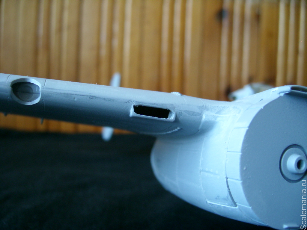

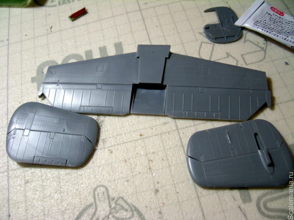

Стройка продолжается!К сожалению промежуточные фотографии процесса были бесследно утеряны при обширном глюке компа...По поводу стыкуемости можно сказать,что при сборке крыльев и мотогодол,она стремилась к абсолютному нулю.Так что,от начального оптимизма легкой сборки не осталось и следа!.
Далее пошли,местами совершенно не оправданные сюрпризы.Пластик с маркировкой АМ(фюзеляж и крылья) практически не поддается обработке,т.е. шпатлевка удалялась в ноль,а пластику-хоть бы что,оставляя ступеньки и щели.К примеру на фюзеляж ушло 4 листа наждачки 600 и 3 листа 800(про 1200 и 2000 промолчу).Стык крыла с фюзеляжем составлял щели по 1мм сверху и снизу.Мотогондолы выравнивались крупным напильником.В носовое остекление изнутри вклеена пластиковая распорка,иначе деталь не вставала на место.Первая грунтовка выявила Очень много косяков требующих исправления....И ума не приложу,что делать с крыльевыми ВЗ?Они изначально РАЗНЫЕ!По фотографиям "правильный" правый.
На данный момент всё выглядит во так:
Mitchell B-25D,Italery 1/48. Mitchell B-25D,Italery 1/48. Mitchell B-25D,Italery 1/48. Mitchell B-25D,Italery 1/48. Mitchell B-25D,Italery 1/48. Mitchell B-25D,Italery 1/48. Mitchell B-25D,Italery 1/48. Mitchell B-25D,Italery 1/48. Mitchell B-25D,Italery 1/48. Mitchell B-25D,Italery 1/48. Mitchell B-25D,Italery 1/48. Mitchell B-25D,Italery 1/48. Mitchell B-25D,Italery 1/48. Mitchell B-25D,Italery 1/48. Mitchell B-25D,Italery 1/48. Mitchell B-25D,Italery 1/48. Mitchell B-25D,Italery 1/48.

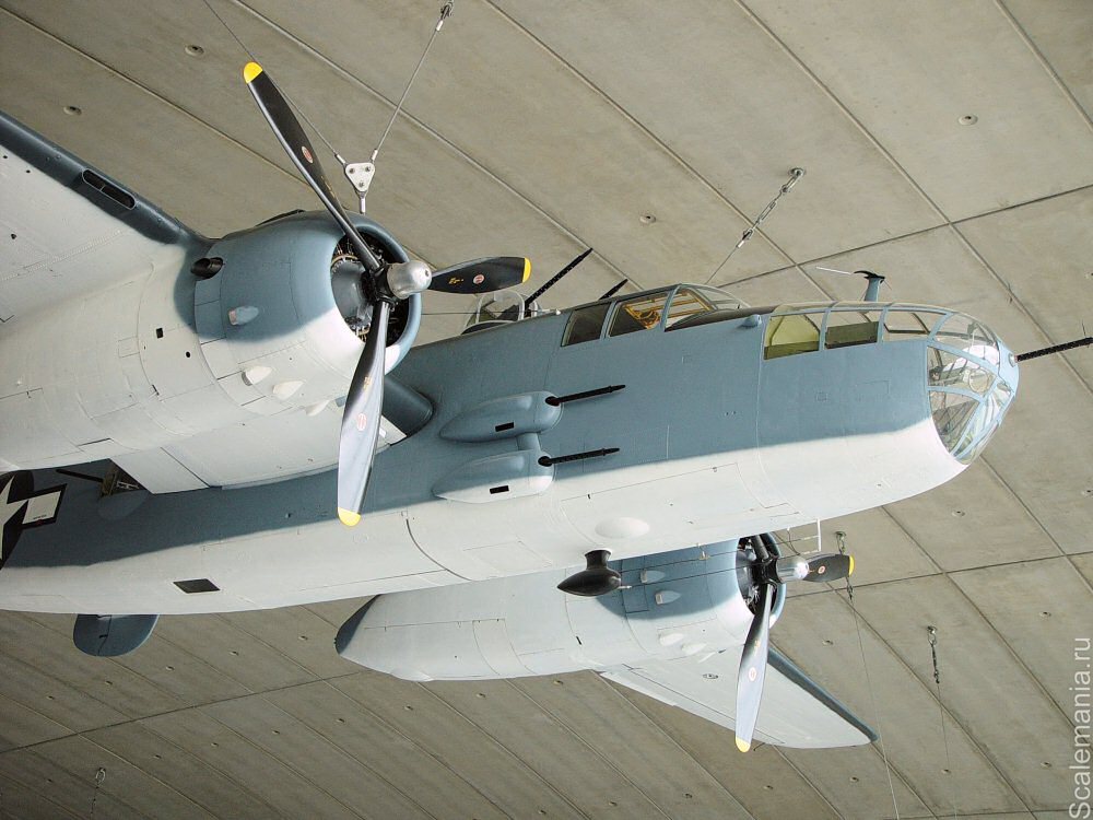

Леш, судя по фоткам кроме этих баношек ничего больше и не было. На британце музейном снизу висит красный бано, но это чую чисто британское. На счет светофора - да, он везде и всегда был. По крайней мере на серийных машинах.
Те "пупырышки" что были на стабилизаторах - видимо аккурат так дает какие то мелкие обтекатели. В принципе их не всегда и видно, иногда там только лючки.

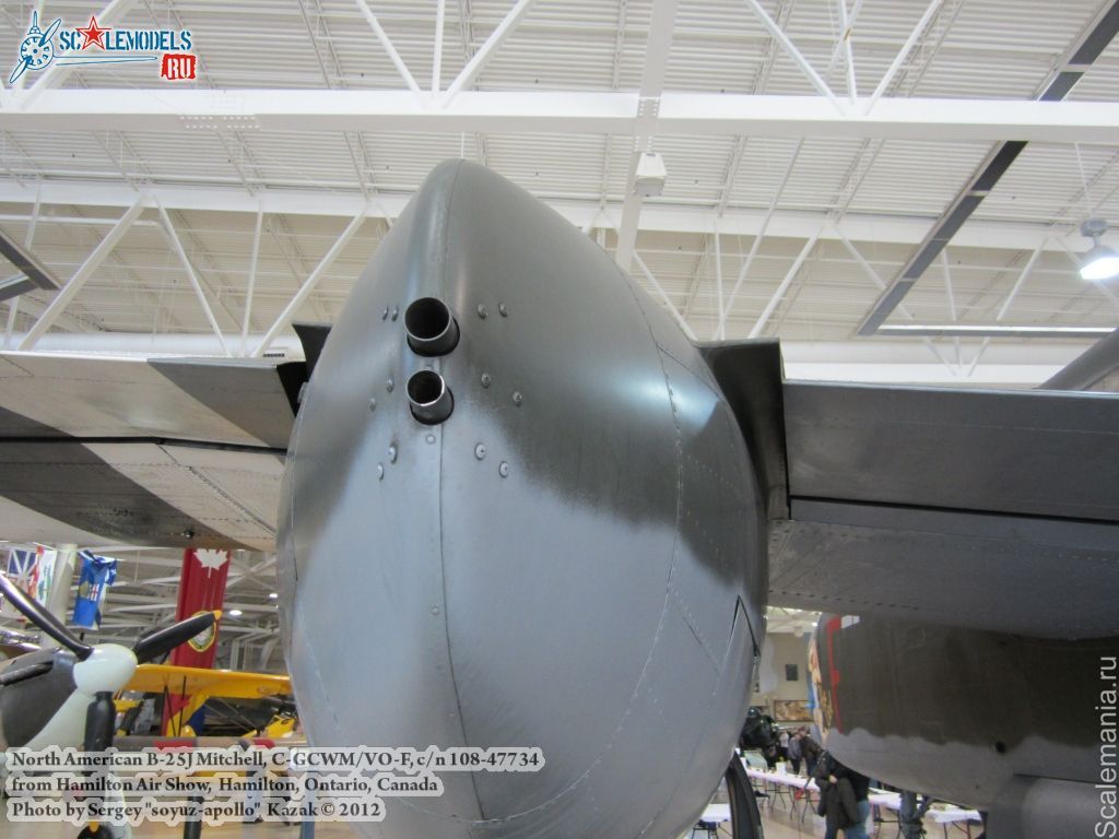

Но! порыл фотки - нашел кое какие заметные вещи, которые хорошо бы сделать, а делаются малой кровью. Во-первых это вот эти трубки на концах мотогондол. Высверлить бы отверстие и поставить бы туда трубки.
Mitchell B-25D,Italery 1/48.Mitchell B-25D,Italery 1/48.

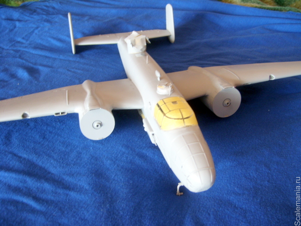

Пока выглядит всё вот так:

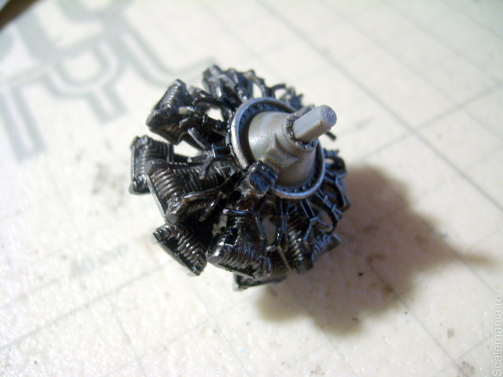

Двигатели:

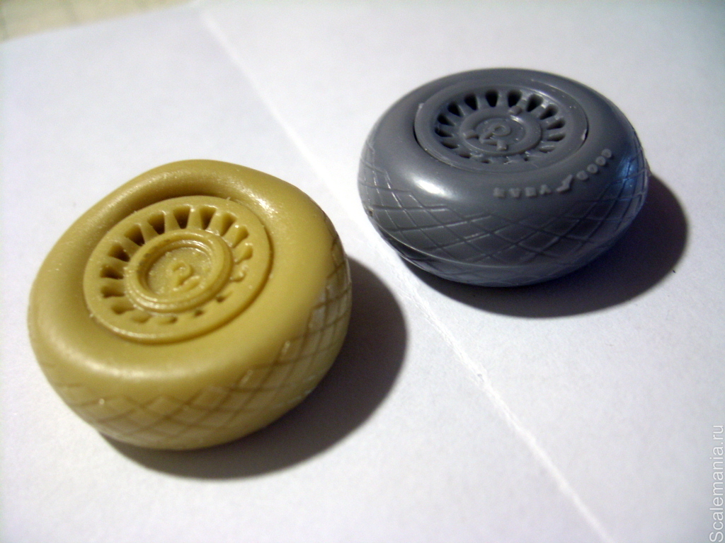

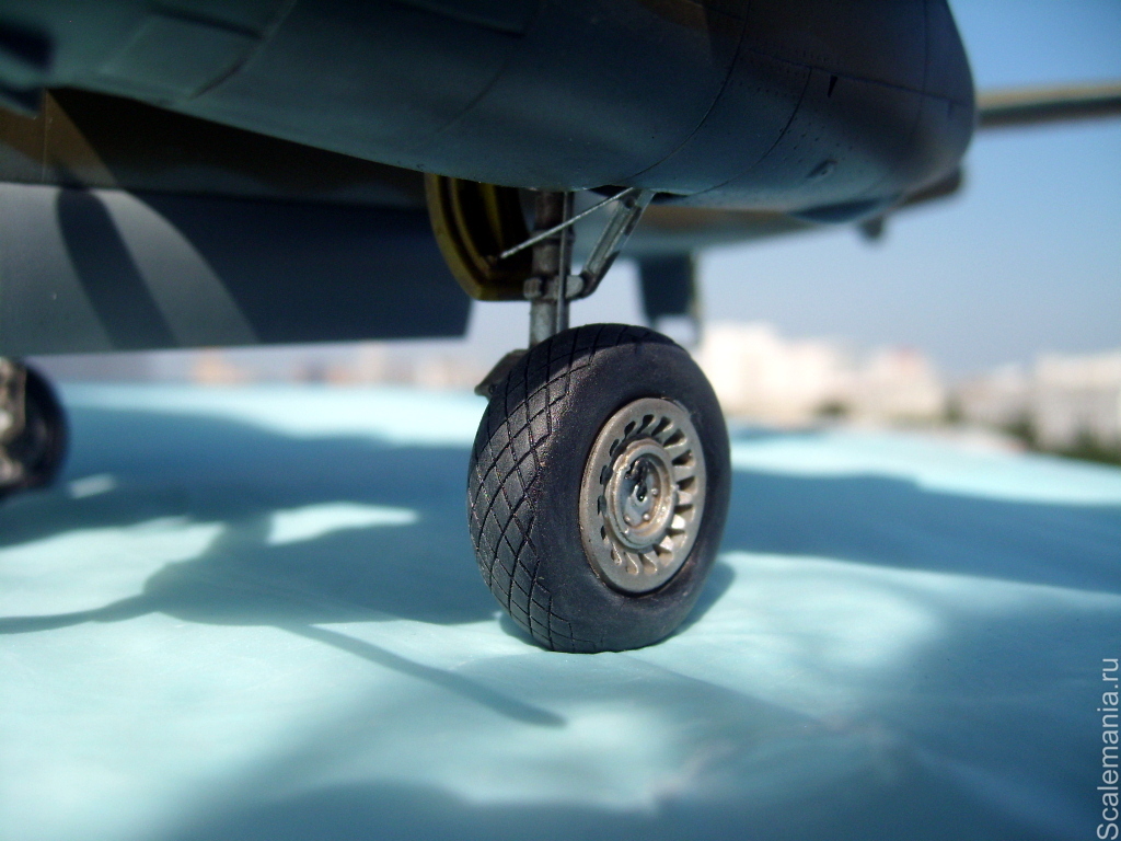

Еще одна не приятность:
Металлические стойки от Scale Aircraft на 5мм короче штатных.

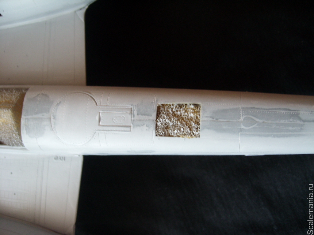

Леш, я понимаю конечно что модель кучу сил отнимает, но... немного по занудствую.
Стык на фюзеляже сверху реально видно. И после покраски он будет сильно резать глаз.
Фонарь надо шпаклевать. Щели конечно страшноватенькие. Тут лучше изи белую тамиевскую шпаклевку взять, или вобще грунт мр. сюрфейсер 500 в банке. Этими штуками удобное такое заделывать. И на стойке стыки от прессформы остались.
Вот, пример зашпаклеванного фонаря.
Тут - заборник бы подшпаклевать.
Тут - линии пропавшие тоже режут глаз. Причем я думаю это не единственное такое место. Помнишь я тогда тебе на Пе-2 показывал как легко такие линии соединять-прорезать пилкой? По идее работы со всем фюзеляжем и крыльями минут на 30, все линии соединить. Ну и еще по этой фото - а створки носовой ниши то куда делись?
Да, по покраске. В идеале его бы покрасить в несколько оттенков основных цветов (2-3 оттенка олива, 2 оттенка медиум грина, если он есть конечно на этом варианте и так же 2-3 оттенка для низа), кинуть чуток сколов и пройтись маслом - будет просто отлично. По крайней мере выделить рулевки цветом отличным от основного надо будет.

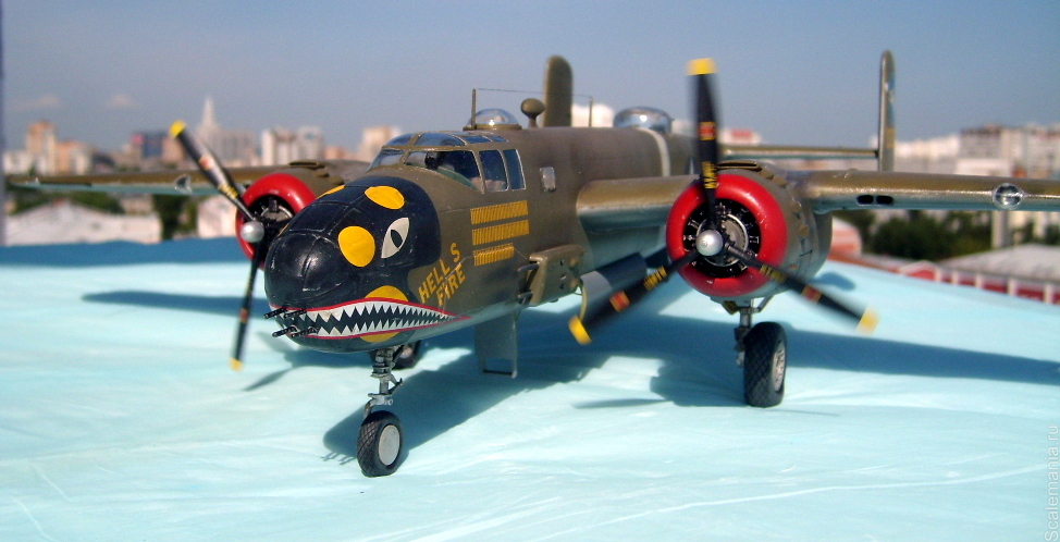

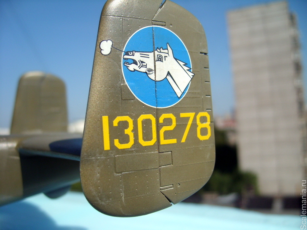

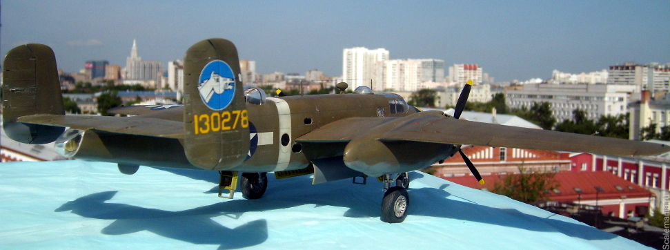

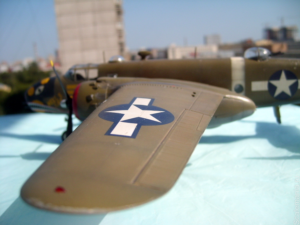

Наконец закончил работу над этим проектом!..Огромное количество времени отняла подгонка фонаря.Учитывая,что фюзеляж кривой был изначально,эта кривизна максимально проявилась при установке прозрачных деталей.Ступеньки были по 1мм и больше.Тем более я уже говорил,что пластик АМ Очень сложен в обработке.Поэтому,было принято решение подгонять и шпатлевать фонарь(Кстати,спасибо огромное Ване Куликову за консультации и моральную поддержку!).Применялось всё что было под рукой:двухкомпонентная шпатлевка,тамиевская белая и серая,растворители,жидкость для снятия лака,напильники,надфили,наждачка,но больше всего использовался непереводимый русский диалект!)...После того как все было сделано и загрунтовано(по 20-му разу),меня поджидала еще одна неприятность-при попытке поставить модель на шасси,она заваливалась на хвост!Хотя, за приборной доской лежит 8 дробин по 5мм и по 5 грамм.Пришлось скрепя сердце отдирать носовую часть, положить туда еще груза,ставить на место и опять шпатлевать.
Дальше покраска.Здесь дело пошло веселее!Белую полосу и черный нос делал при помощи масок из тамиевского скотча.ОливДраб высветлял белым,доработанные стойки шасси красил Flat Alluminium(думаю,что в последний раз.Слишком крупное зерно.Надо брать нормальный суперметаллик).Так же доработал и покрасил створки бомболюка и открытые люки.После сделал светло-бежевый фильтр.Глянец.Декали оказались жестковатыми,но MicroSol с 5-го раза вварил их в краску окончательно.Еще глянца.Далее масляные точки.Благо площади модели позволяют "наиграться" с этой техникой вдоволь!Теперь мне становится ясно,что делать их нужно более выраженными,так как последующие слои лака делают "точки" менее просматриваемыми(ни фига себе я выразился!))).Ну и финишный лак делал из футуры и матовой присадки Х-21.Кстати сказать,отличная вещь!Ну и сухие пигменты.На фото они выглядят более темными из-за автоконтрастности.
Итак,смотрим!
Mitchell B-25D,Italery 1/48. Mitchell B-25D,Italery 1/48. Mitchell B-25D,Italery 1/48. Mitchell B-25D,Italery 1/48. Mitchell B-25D,Italery 1/48. Mitchell B-25D,Italery 1/48. Mitchell B-25D,Italery 1/48. Mitchell B-25D,Italery 1/48. Mitchell B-25D,Italery 1/48. Mitchell B-25D,Italery 1/48. Mitchell B-25D,Italery 1/48. Mitchell B-25D,Italery 1/48. Mitchell B-25D,Italery 1/48. Mitchell B-25D,Italery 1/48. Mitchell B-25D,Italery 1/48. Mitchell B-25D,Italery 1/48. Mitchell B-25D,Italery 1/48. Mitchell B-25D,Italery 1/48. Mitchell B-25D,Italery 1/48. Mitchell B-25D,Italery 1/48. Mitchell B-25D,Italery 1/48. Mitchell B-25D,Italery 1/48. Mitchell B-25D,Italery 1/48. Mitchell B-25D,Italery 1/48. Mitchell B-25D,Italery 1/48. Mitchell B-25D,Italery 1/48. Mitchell B-25D,Italery 1/48. Mitchell B-25D,Italery 1/48. Mitchell B-25D,Italery 1/48. Mitchell B-25D,Italery 1/48. Mitchell B-25D,Italery 1/48. Mitchell B-25D,Italery 1/48. Mitchell B-25D,Italery 1/48. Mitchell B-25D,Italery 1/48. Mitchell B-25D,Italery 1/48. Mitchell B-25D,Italery 1/48. Mitchell B-25D,Italery 1/48. Mitchell B-25D,Italery 1/48. Mitchell B-25D,Italery 1/48. Mitchell B-25D,Italery 1/48. Mitchell B-25D,Italery 1/48. Mitchell B-25D,Italery 1/48. Mitchell B-25D,Italery 1/48. Mitchell B-25D,Italery 1/48.

как то тихо и не заметно появилась готовая модель на форуме.
Алексей! с окончанием.
не моя тема, не берусь судить и критиковать, в матчасти не бум-бум.
но самолет приковывает внимание. очень внимательно разглядывал, сравнивал с процессом постройки. что было, что стало.
все понравилось!) жаль только, что у пулеметов остекление искажает все (это не претензия к тебе).

Да,спасибо!..Что до остекления на верхней стрелковой точке,то он "запотел" после того,как я приклеил на циакрин откос на нижнем люке.После фотосессии искупал в футуре-стало лучше.А вообще наборчик странный-какие то детали поведенные и фиг обработаешь,какие-то идеальные и прекрасно стыкуются.Тоже с литником прозрачных деталей:фонари качественные,а другие детали "мутные".Может заводской брак,а может на солнце коробка лежала...В любом случае модель готова и ждет участия в выставках "народных умельцев"!)
