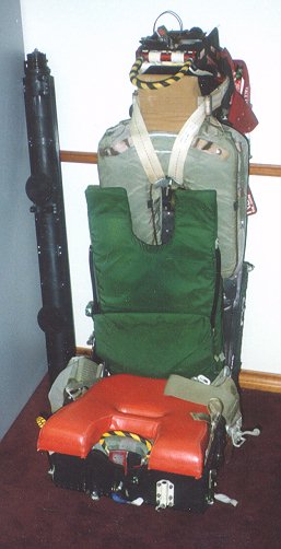

Пруфпики по креслам 8)
1) Кресло вырванное из контекста. Из отличий - серые ремни и бежевый заголовник. Нада походу еще подкрасить белым пимпочку слева.

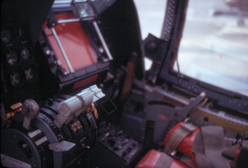

2) Фотка кабины вьетнамского периода. Что ценно - цветная и именно B-шки. Хорошо виден монитор радара SLAR перед креслом наблюдателя. Спинки кресла не видно но сиденье полюбас красное. И ремни - коричневые 8)
Комментарий к файлу: Пруфпик №2
peak10.jpg [ 61.97 КБ | Просмотров: 226738 ]
По цвету спинок ориентировался на эдиковское травло. У меня они всетаки больше в синий чем на фотке... Ну и ладно 8)
