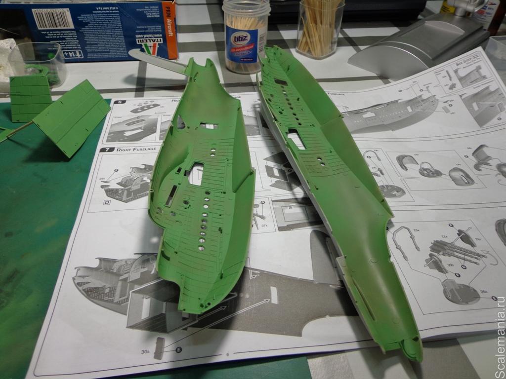

Вчера приступил к сборке. Пока что задул детали нутрянки.

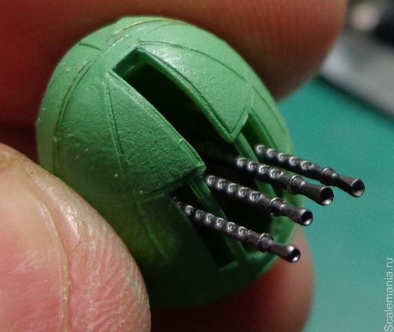

Затем занялся вооружением. Рассверлил стволы на четверке - имитация перфорации ужасная! Лучше бы сделали гладким. У остальных просто срезал пластик и приклеил кусочки инъекционных игл.
Short Sunderland Mk.I / 1:72 / Italeri Short Sunderland Mk.I / 1:72 / Italeri Short Sunderland Mk.I / 1:72 / Italeri Short Sunderland Mk.I / 1:72 / Italeri

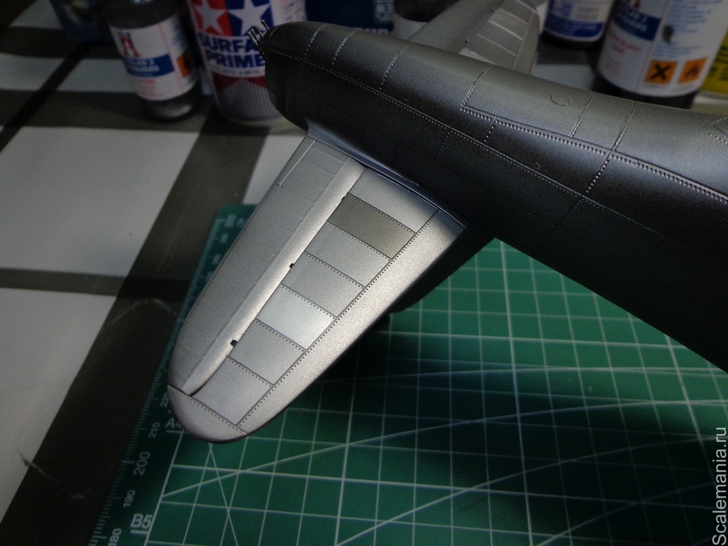

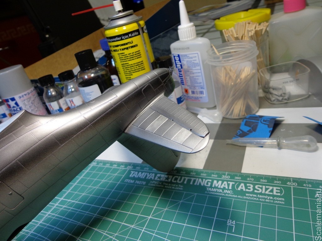

Задул алкладовские металлики с панельным эффектом.
Short Sunderland Mk.I / 1:72 / Italeri Short Sunderland Mk.I / 1:72 / Italeri Short Sunderland Mk.I / 1:72 / Italeri Short Sunderland Mk.I / 1:72 / Italeri Short Sunderland Mk.I / 1:72 / Italeri Short Sunderland Mk.I / 1:72 / Italeri Short Sunderland Mk.I / 1:72 / Italeri Short Sunderland Mk.I / 1:72 / Italeri Short Sunderland Mk.I / 1:72 / Italeri Short Sunderland Mk.I / 1:72 / Italeri Short Sunderland Mk.I / 1:72 / Italeri Short Sunderland Mk.I / 1:72 / Italeri Short Sunderland Mk.I / 1:72 / Italeri

СообщениеДобавлено: 12 ноя 2012 10:21
краска легла просто шикарно!
панельный эффект очень понравился)))

офигительно! А как панельный эффект делал?
 Заголовок сообщения: Re: Short Sunderland Mk.I / 1:72 / Italeri
СообщениеДобавлено: 13 ноя 2012 11:47
Краски Алклад Semi-matt aluminium, Polished aluminium, Steel. Плюс маски тамиевским скотчем.

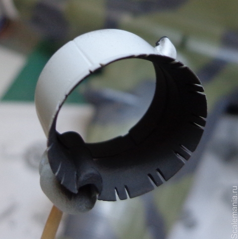

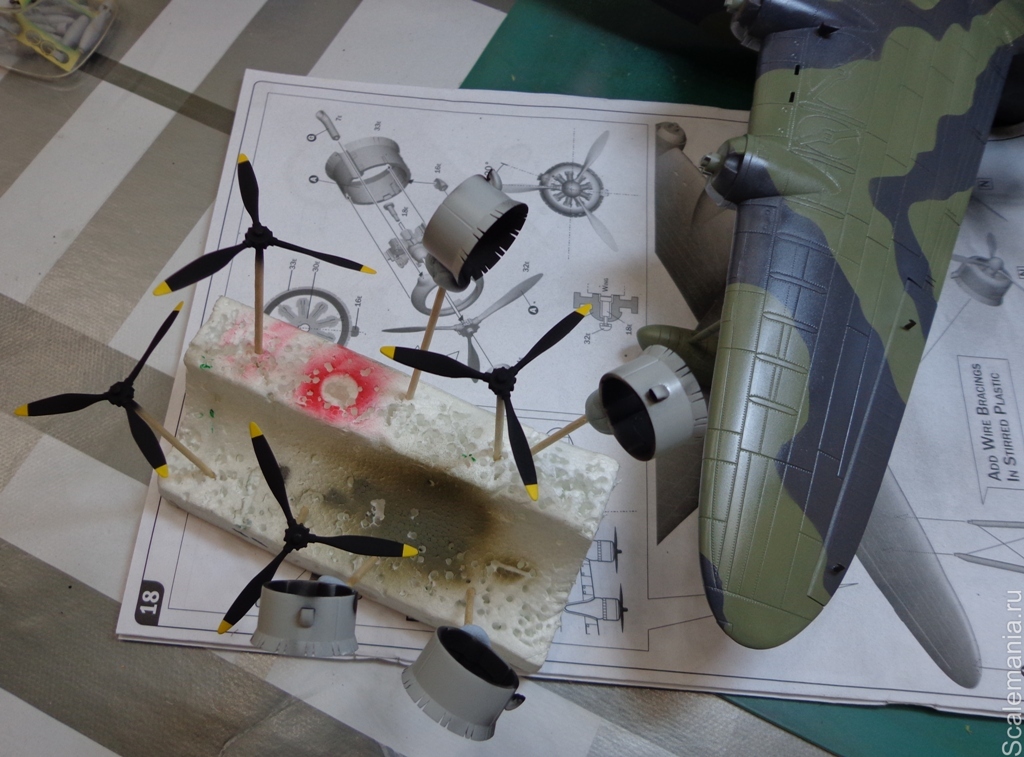

За вечер задул глянцевый лак в несколько слоев. Обработал кожухи двигателей, сточив до нуля кромки лепестков и вырезав их из пластика. Покрасил пропеллеры. Кстати, они оказались неожиданно отличного профиля - достоверность очень высокая.
